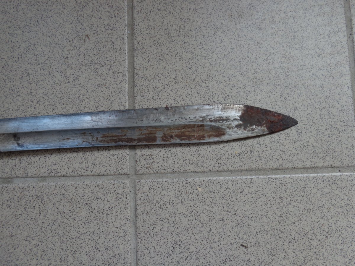

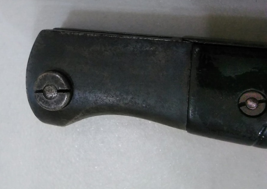

    Вчера носил штык на работу, в слесарку. Мужики посмотрели, попробовали гайки раскрутить, но, не пошло.
    Да, Вы правы, насчет того, чтобы оставить попытки разобрать рукоять, мужики тоже все советовали оставить как есть. Просто, хотелось полностью отчистить штык от ржавчины, но, к сожалению, придётся ограничиться только внешней чисткой.
    Поставил снова штык в жидкость для снятия ржавчины, послезавтра буду выходной, куплю мягкую щетку по металлу и начну снимать ржавчину.

    Купил латунную щетку по металлу и процесс чистки штыка пошел. К сожалению, дел было навалом, поэтому, за полтора часа чистки, до блеска отчистил только торец рукояти и небольшую часть лезвия. На неделе, после работы, буду продолжать чистить штык.
    В процессе возникло несколько вопросов:
    1) Чем и как отчистить изнутри отверстия под кнопку?
    2) Чистка щеткой по металлу резьб кнопки не повредит резьбу?
    3) Чем почистить изнутри паз под крепление к винтовке? Щетина туда почти не проходит.
    4) Как и чем аккуратно почистить узкие участки металла между бакелитом так, чтобы не поцарапать сам бакелит?

    Ці питання ви задали мені і в особисті переписці, тож відповім тут на огляд форумчанам. І чи це правильно це то вже розсудять форумчани.
    Для цього підійде шило чи годинникова викрутка.
    Ні не пошкодить.
    Теж саме шило чи годинникова викрутка.
    Голка чи шило. Для вашого задуму потрібне терпіння.
    На мою думку ви за надто довго бавитеся над цим штиком, це марна трата часу. Вороніння там немає, тож ця делікатна чистка в ВД та решти нафтових рідинах лише марнує ваш час. Я замочив би його в лимонці чи перетворювачі іржі, постарався би все ж розібрати вплоть до висверлювання болтів при необхідності. Після очистки всіх раковин чуть прошліфував всі деталі, щоб зменшити процент раковинок. Шліфовка лише ручна з брусочками мілкою наждачкою. На фініші легке вороніння. Штик заводським не стане но вигляд у нього буде досить не поганий, так як стан в нього не з гірших і зарас.

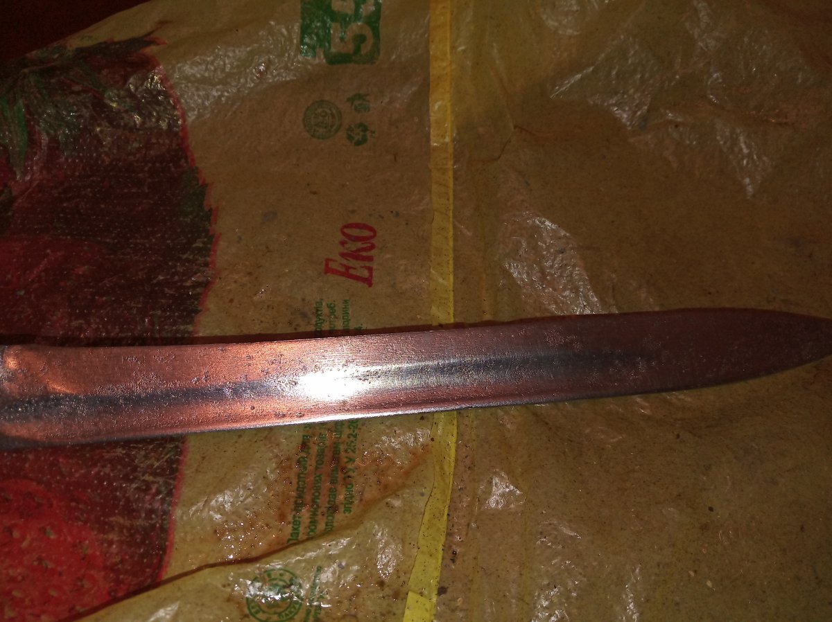

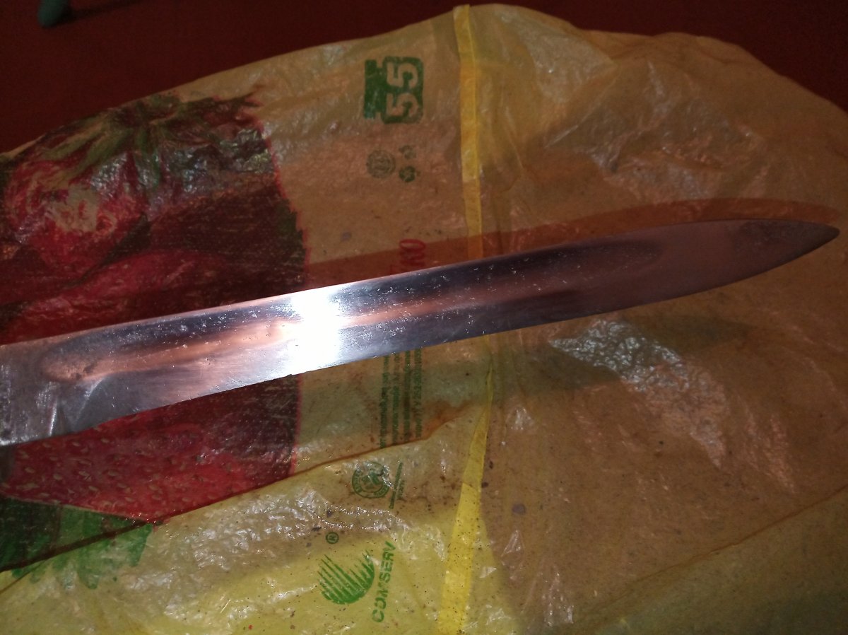

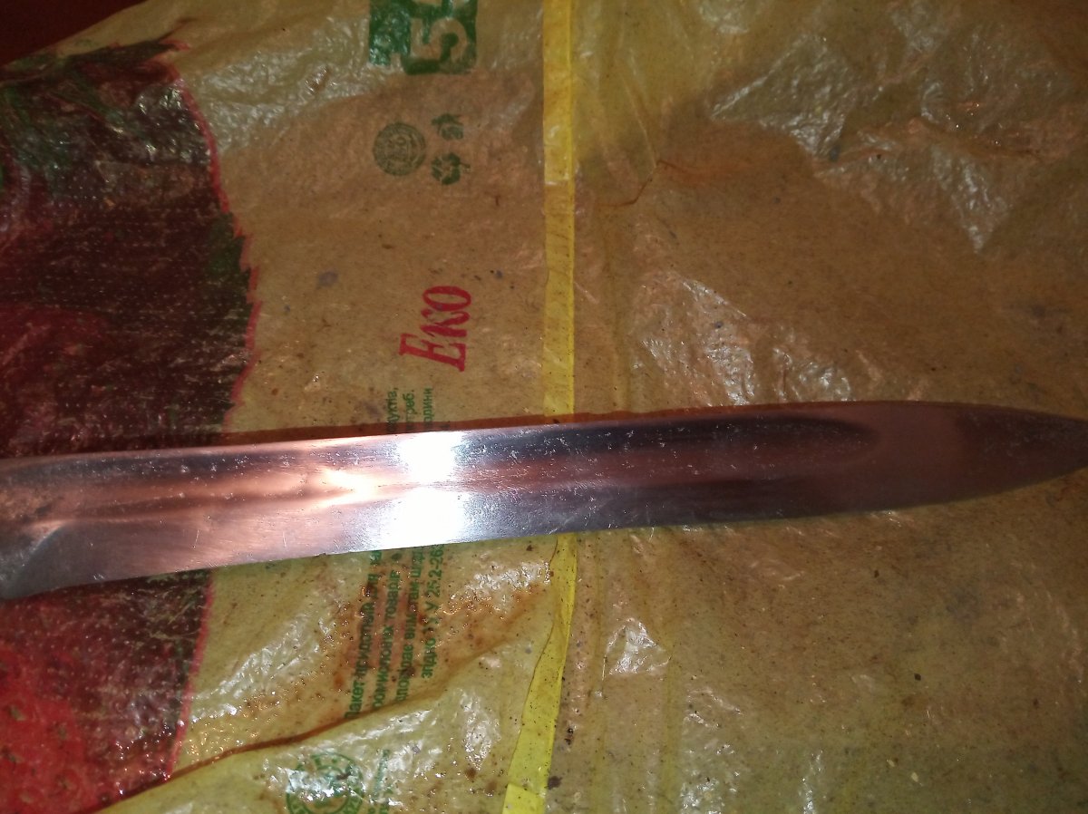

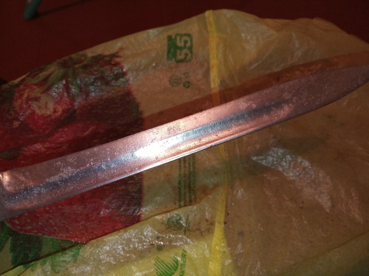

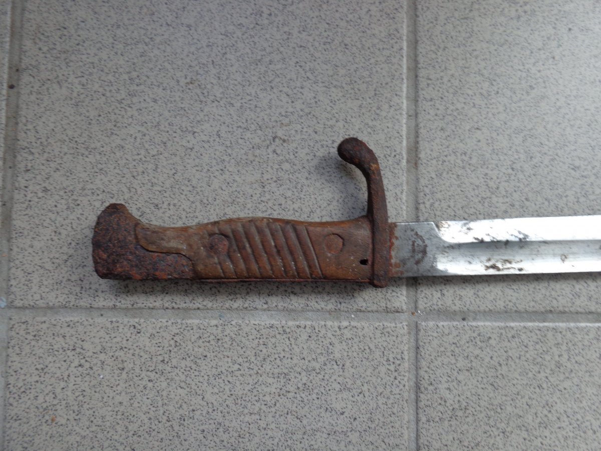

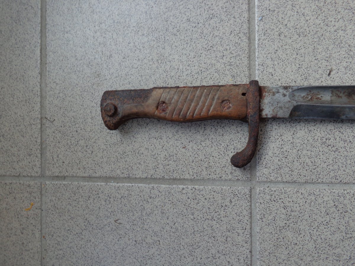

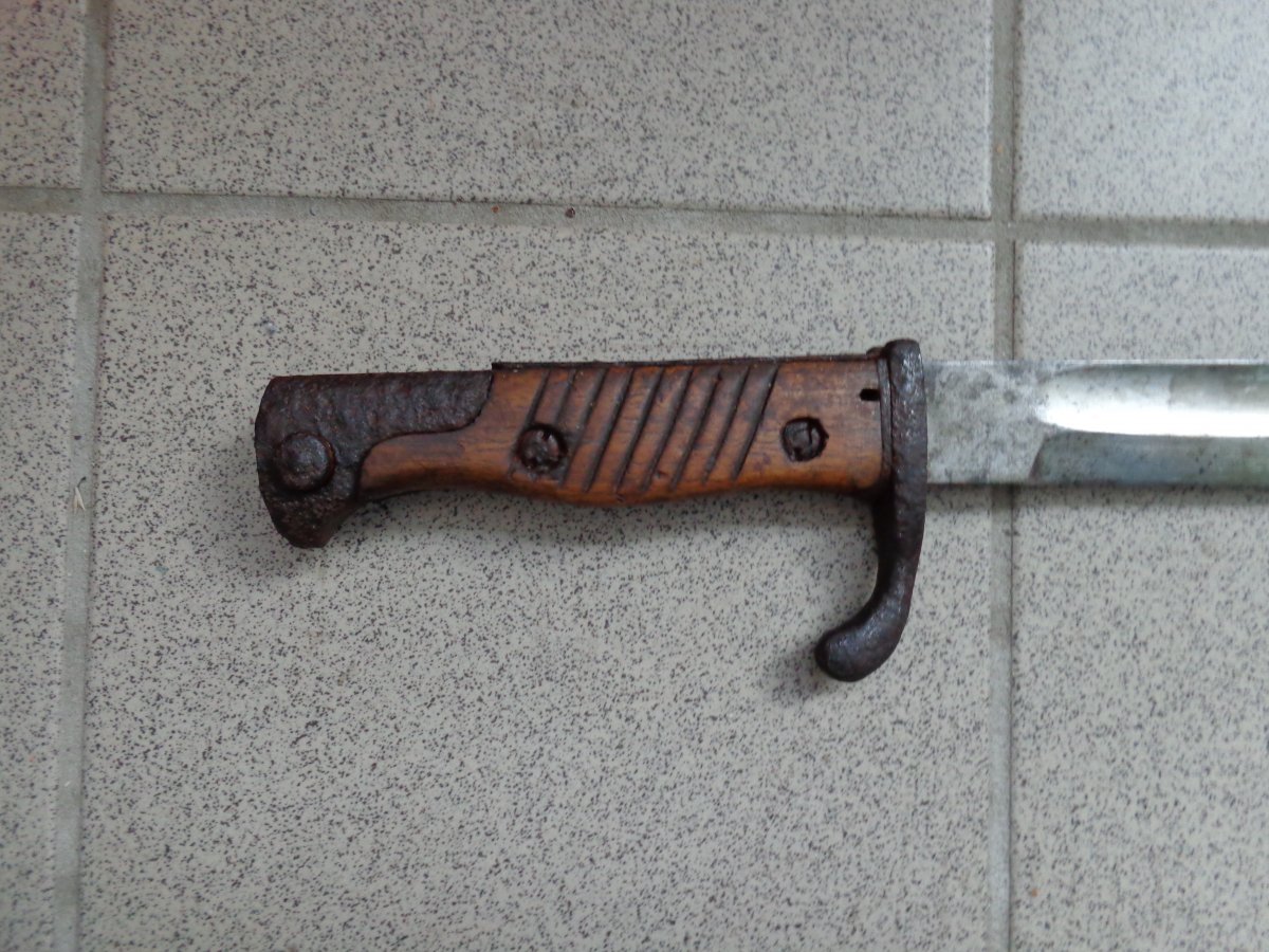

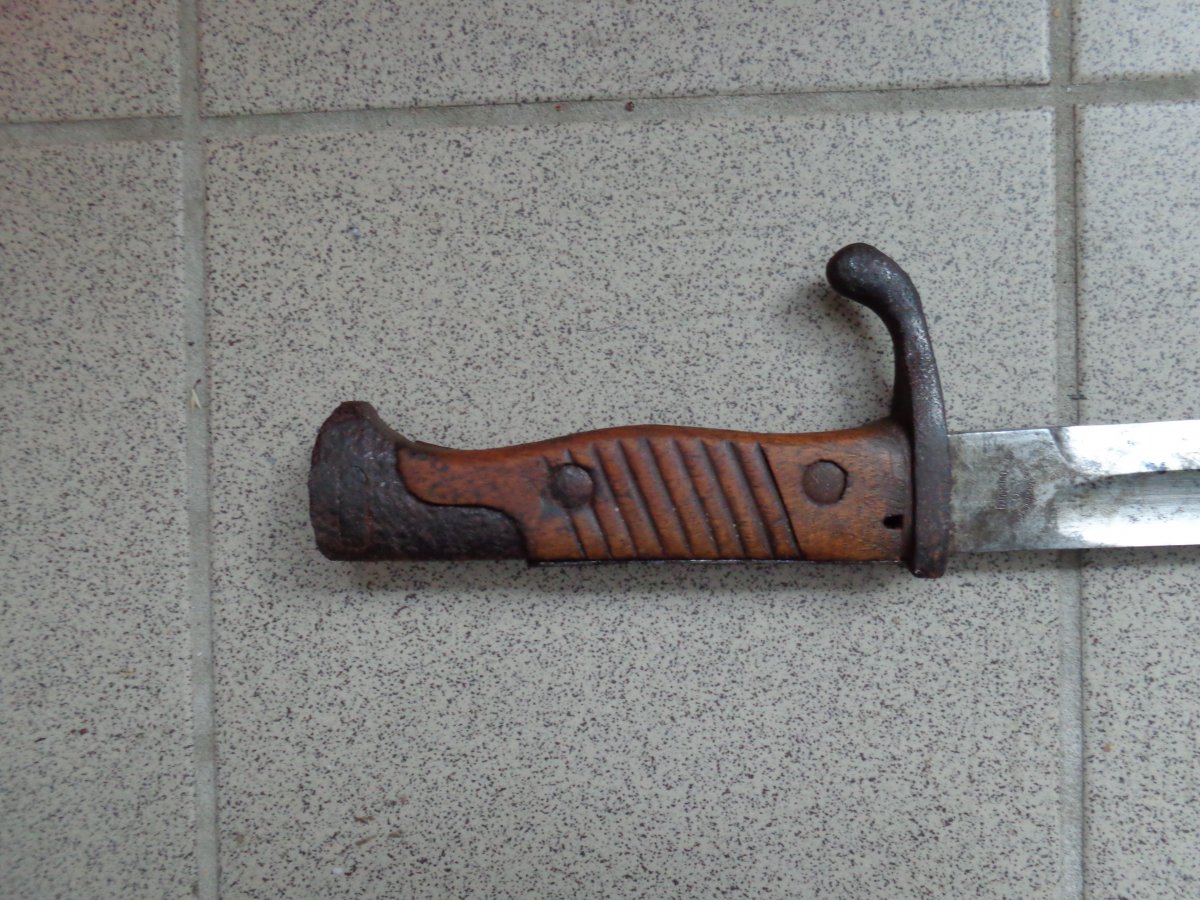

    Отчистил щёткой по металлу лезвие от ржавчины. Начал снимать каверны мелкой наждачкой с одной стороны. Всю мелочь поснимал, но, остались более глубокие, которые, хоть и счистились до точек, но всё еще присутствуют.
    Насчет них сомнения - убирать их полностью, но, скорее всего, снимется больший слой металла с лезвия или, всё же, оставить, жалея металл?
    В планах отшлифовать вторую сторону лезвия, потом высверлить болты на рукояти и заняться чисткой рукояти, термопластины и кнопки.
    Есть идея пропитать ткань проникающим маслом НМ-40 и завернуть штык на сутки. Вот, только вопрос - сделать это, когда отчищу весь штык или, как закончу с лезвием, обернуть сначала лезвие, а потом рукоять, как с ней закончу?
    2 первых фото - сторона лезвия после щетки по металлу, 2 вторых сторона после мелкой наждачки.

    На цей рахунок сажу свою думку. Знімайте в міру щоб не получився свинокол. Візьміть фото штика без втручань і порівнюйте з своєю роботою, зупиніться вчасно. Нехай краще буде штик з раковинками ніж омилок.

    Здравствуйте. еще небольшой совет. очертания дола должны быть четкими. Никаких зализанностей. Для этого подбираете небольшой кусочек трубы длиной 30 - 40 мм по диаметру немного меньшему, чем углубление самого дола. Это с тем учетом, что он обернется наждачкой и всей поверхностью ляжет в дол. Поступательными движениями вдоль снимаем излишки металла. Еще понадобится закругленный конус для выведения концов дола. Работы проводить на мокрую. Водой или керосином.
    Что бы вывести размеры самого клинка нужно будет или наварить сталь полуавтоматом на спуски или вварить кусок стали 45, предварительно вырезав участок ниже дола до рикасо. Потом на шлифовальном станке довести до нужных размеров. После финишной обработки и воронения ничего видно не будет. Только не вороните быстрой воронилкой типа "Клевер". Лучше в селитре.

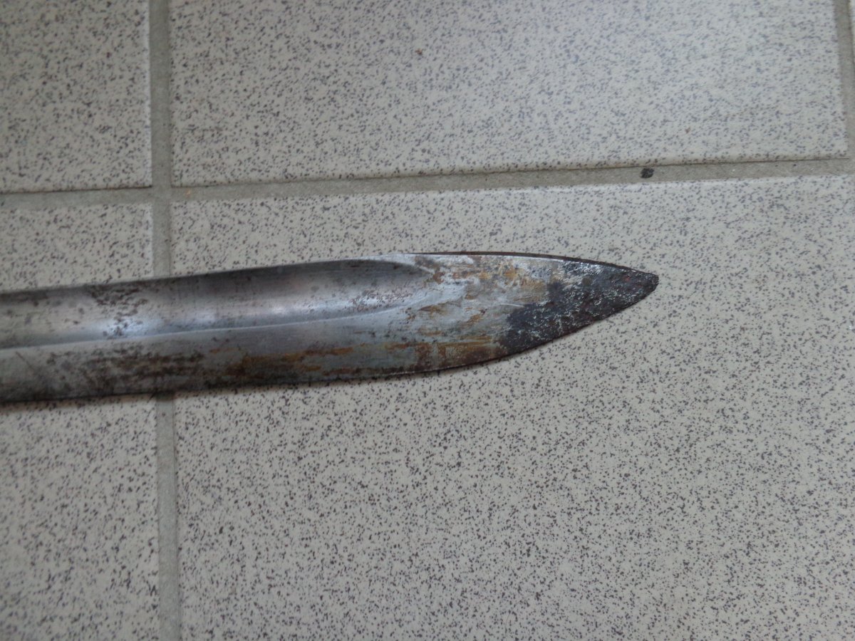

    Столкнулся с такой проблемой - 4 дня не занимался штыком и, на стороне лезвия по которой прошелся наждачкой, появилась легкая сыпь ржавчины, на остальных местах, которые пока просто отчистил щеткой по металлу, ничего нет.
    Как убрать эту сыпь ржавчины (не заново же наждачкой или щеткой по металлу чистить) и как предотвратить новое появление такого?

    Скоріше за все велика вологість повітря де тримаєте штик. У мене таке було,коли мешкав на першому поверсі хрущевки, навіть олія не завжди допомагала.

    То не страшно. После качественной шлифовки ржаветь будет меньше. Вам все равно дол выводить мелкой шкуркой. Только шкурка должна быть водостойкой. А после воронения вообще перестанет.
