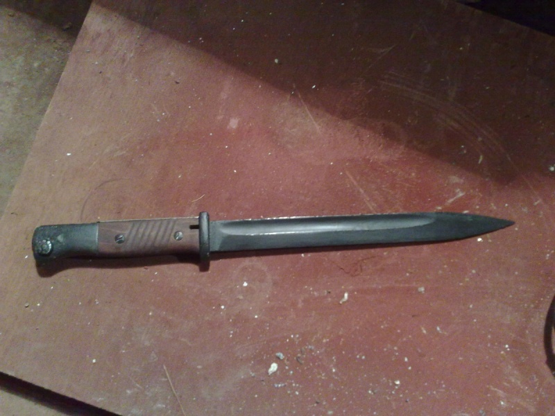

    Накладки сняли, копку разобрали... смотрим на пациента... а на клине много раковин... что делать дальше...
    Перед дальнейшей операцией определяемся что мы хотим получить в результате. Повторюсь, имеем на руках полумёртвый или мёртвый штык.
    Я в своей практике использовал несколько различных процесов восстановления клина, но каждый определённый процес был выбран от состояния предмета, который я держал в руках, и от возможностей которые у меня были.
    Самй простой и дешёвый, на мой взгляд процес, это конечно же что зашпатлевать раковины, и покрасить клин в матовый цвет, после обработки маслом, клин довольно таки не плохо выглядит. С учётом првоедённых ниже процедур, у нас клин в раковинах и полностью разобран. Берём шпатлёвку/холодную сварку/эпоксидный клей и соответственно с помощью шпателя заделываем раковины, потом, когда высохнет, шлифуем, проявляем раковины грунтовкой, опять шпатлюем, проявляем и так до тех пор, пока не исчезнут все неровности на клине/гарде/рукоятке... процес окончен, грунтуем, красим, смазываем маслом, собираем щёки/кнопку... всё клин готов.
    Дальше рассмотрим другой путь решени проблемы.
    Крашеный клин это конечно нефеншуй, блеск воронённого метала ни с чем не спутать, по этому есть второй способ по восстановлению, более сложный и более геморный, но тем не менее имеет право на жизнь. Опять таки имеем почищеный но в раковинах клин. Нужен полуавтомат для заваривания раковин, наращивания тела клина, дреммель, надфиля, напильники и заточные станки, желательно несколько с разными кругами (я использую три заточных станка). Соответственно навариваем поверхность в местах наиболе уставших, шлифуем это всё, потом опять повторяем процедуру и так до полного выравнивания поверхности.... клин не перегревать, ибо может повести, и получится к примеру из ШН к98 - бебут, или ятаган)))
    Забыл написать про пайку оловом... процес геморный как и с наваркой, но там олово, более мягкое, его проще шлифовать, но воронение ровно никогда не ляжет, и в результате мы получим - леопардовый штык из начала поста.
    но бывают ситуации, когда ну очень хочется иметь железный, воронёный клин, но финансовый кризис к вам не только не прриходил а и не покидал Вас, на покупку складского не хватате ровно 5/6 цены... тогда начинаешь думать, а как бы обойти это дело, и всё таки получить то что хотелось, пусть и не складского, пусть и чуток с огрехами, но тем не менее... какой никакой клин... было и такое.... делюсь.

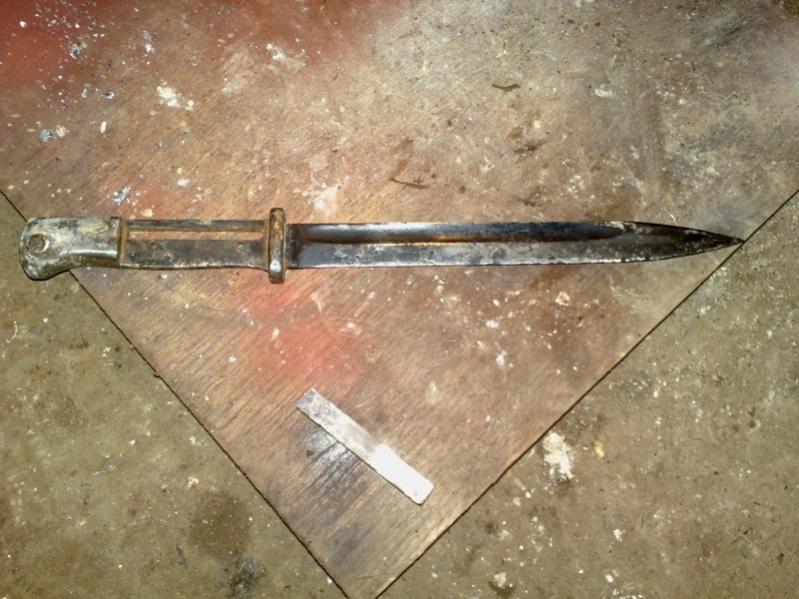

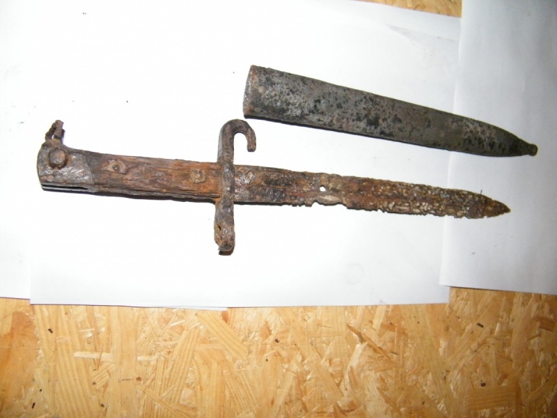

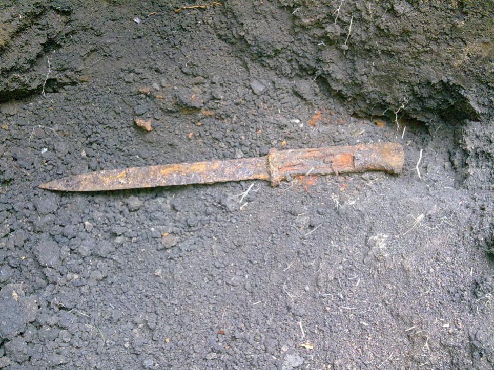

    Был у меня вот такой клинок как на фото ниже, грусный до безобразия, после чистки он стал совсем невесёлый, а денег на покупку новго нет, а хочется... да и времени вроде свободного появилсоь часок.... Попытался наварить, но метал уставший очень, течёт и кривится, после часа пыток.... срезаем нахрен клин... и делаем новый из металической полосы нужной нам толщины. Потом привариваем его, и в результате получаем ПОХОЖИЙ НА НАСТОЯЩИЙ ШТЫК. Я понимаю что многие запинают ногами меня после этого, но я так хотел, и я так сделал. Будут деньги - куплю складской, а пока что извините... как могу.
    далее, есть ещё проблема треснутых штык-ножей... то что их варить это однозначно, но есть ещё проблема как ровно его сварить... может кто-то как то по другому сваривает, но я использую тиски для ровной сварки. Стыкую обе половинки, зажимаю в тисках, ещё раз удостоверился что действительно ровно, и завариваем, защишаем, опять проходим разок после зачистки и ещё раз зачищаем...
    ну и соответственно не пинайте ногами с фразами типа... "из гавна пулю не слепить" и т.п.... я понимаю что это не коллекционный варриант, но как писал выше, не каждый может себе позволить за несколько сот баксов купить нравящийся ему штык, а таким вот нехитрым образом, можно и подсобирать маленькую коллекцию штыков неколекционного сохрана. Добполнить это всё монетно-ювелирным нотюрмортом, ножами собственного изготовления, несколькими состареными репликами... и имеем то что имеем.... коллекция начинающего скажете Вы, пусть и так, а мне нравится. В любом случае ,пусть даже такая реставрация будет лучше, чем штыки и дальше будут валяться в ящике с прочим уг подготовленным к отправке на металлолом...
    ...и ещё чуть не забыл... главное при наварке тела клина, при сваривании двух половинок всегда имейте пациента, на котором можно попробовать силу тока, "разогреть" электрод... потому как трупу уже пофигу

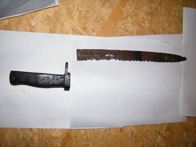

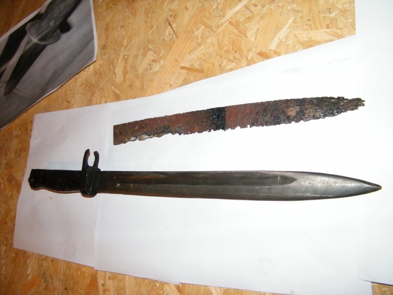

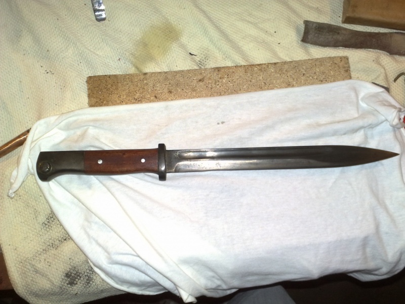

    старая тема к которой отыскалось несколько фоток....
    итак:
    Случай когда проводим замену лезвия....

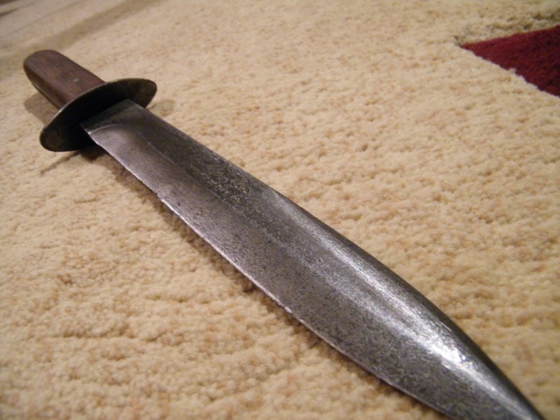

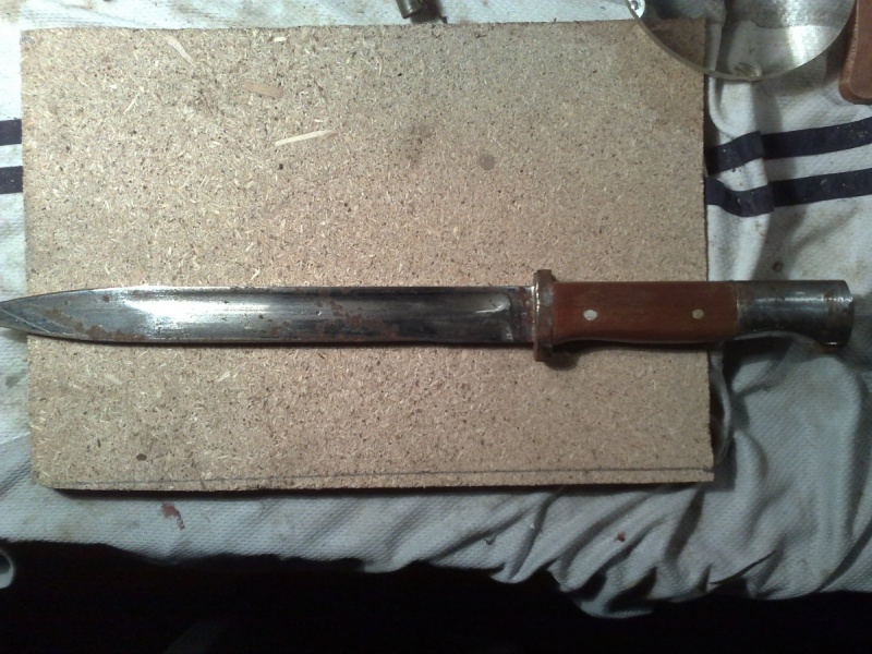

  4. Yeye
    Yeye Stabsfeldwebel
    54
    118
    1.791
    Fina Ukraina

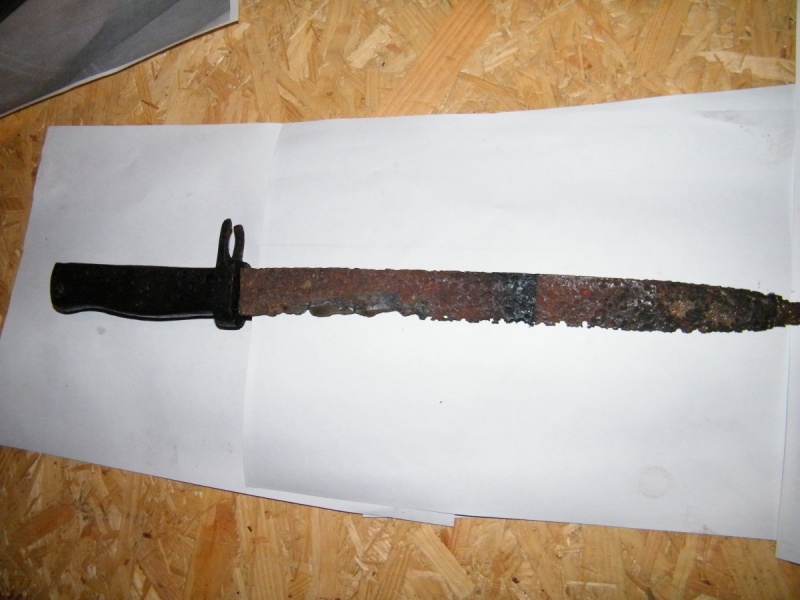

    когда из двух кусков делаем один... антуражно конечно, но лучше так чем в ведро

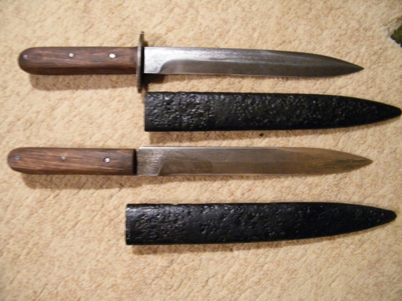

  5. Yeye
    Yeye Stabsfeldwebel
    54
    118
    1.791
    Fina Ukraina

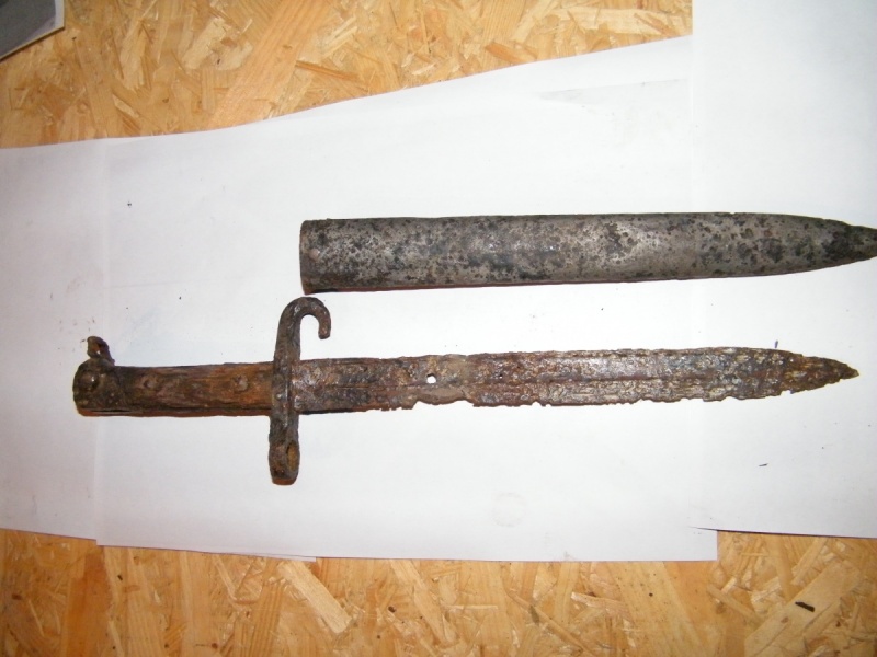

    холодная сварка и покраска матовой краской...

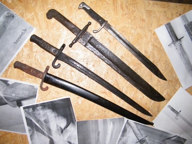

  6. Yeye
    Yeye Stabsfeldwebel
    54
    118
    1.791
    Fina Ukraina

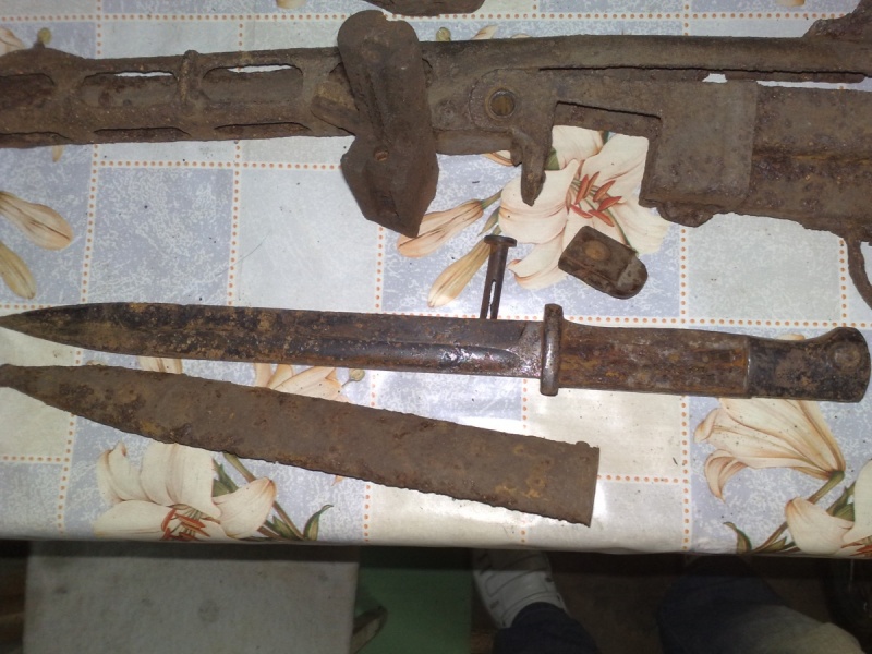

    пайка и сварка... гемора пипец... но результат. Фото исходника не моё, но дето в таком сохране был. Сначала варил и паял, но на этих местах очень быстро появились окислы... зачистил и поворонил. При зачистке после варки очень сильно стираються грани штыка.

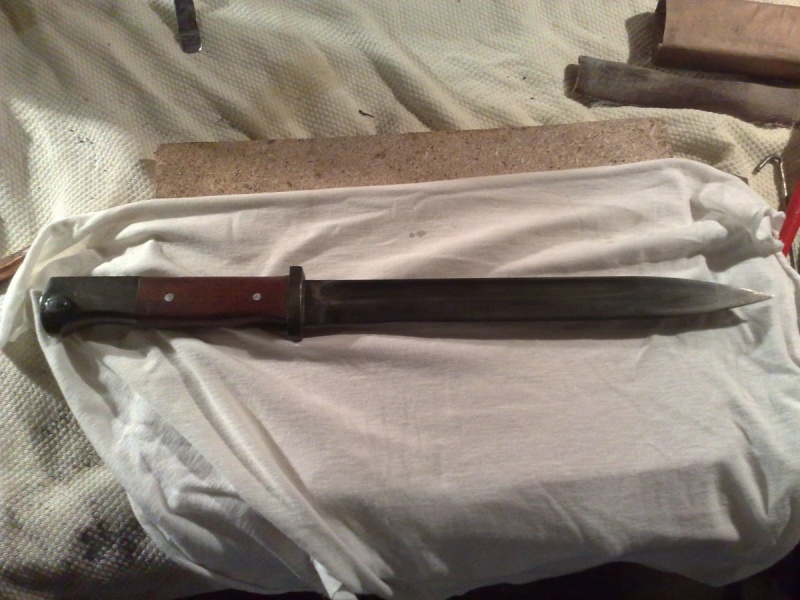

    и в результате, предмет получает хоть и не коллекционный, но тем не менее интересный вид, и не послужит очередным килограммом на пункте приёма метала...

    Подскажите пожалуйста, какую краску использовали при окрасе предмета из 4го поста. С ув.

  16. Yeye
    Yeye Stabsfeldwebel
    54
    118
    1.791
    Fina Ukraina
    Краска чёрная матовая "ньютон".

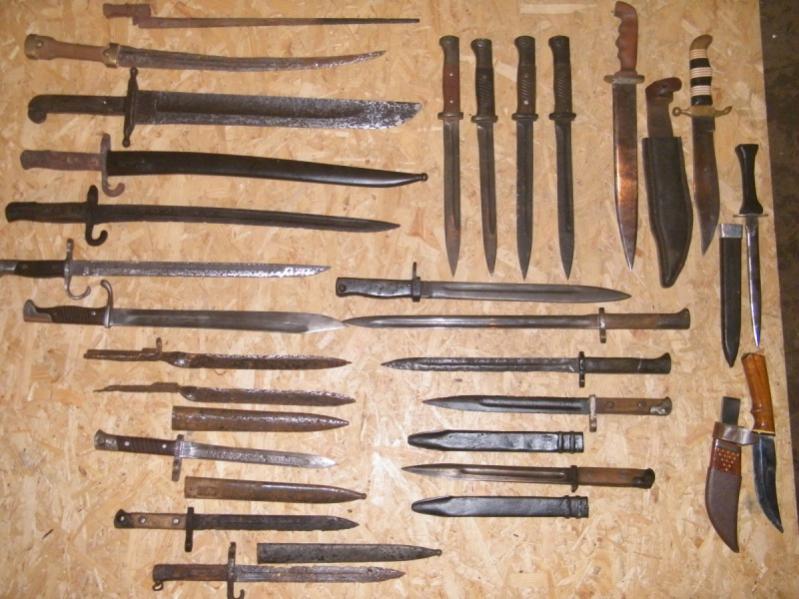

    ну вот я и поделился как делаю. Берите - мне не жалко. На фото мои работы. На общем фото, несколько штук доделывал по мелочам, остальные моё.
