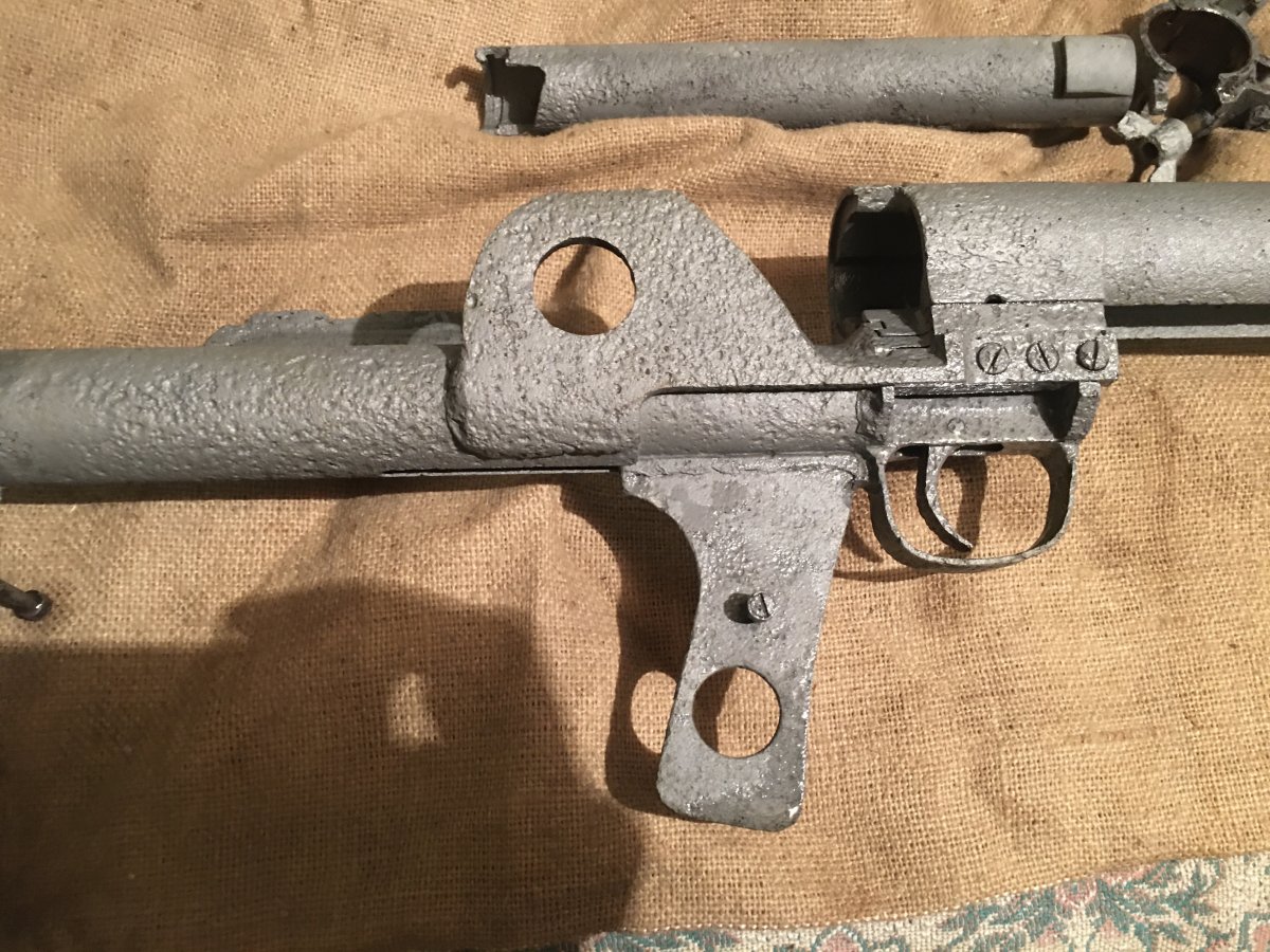

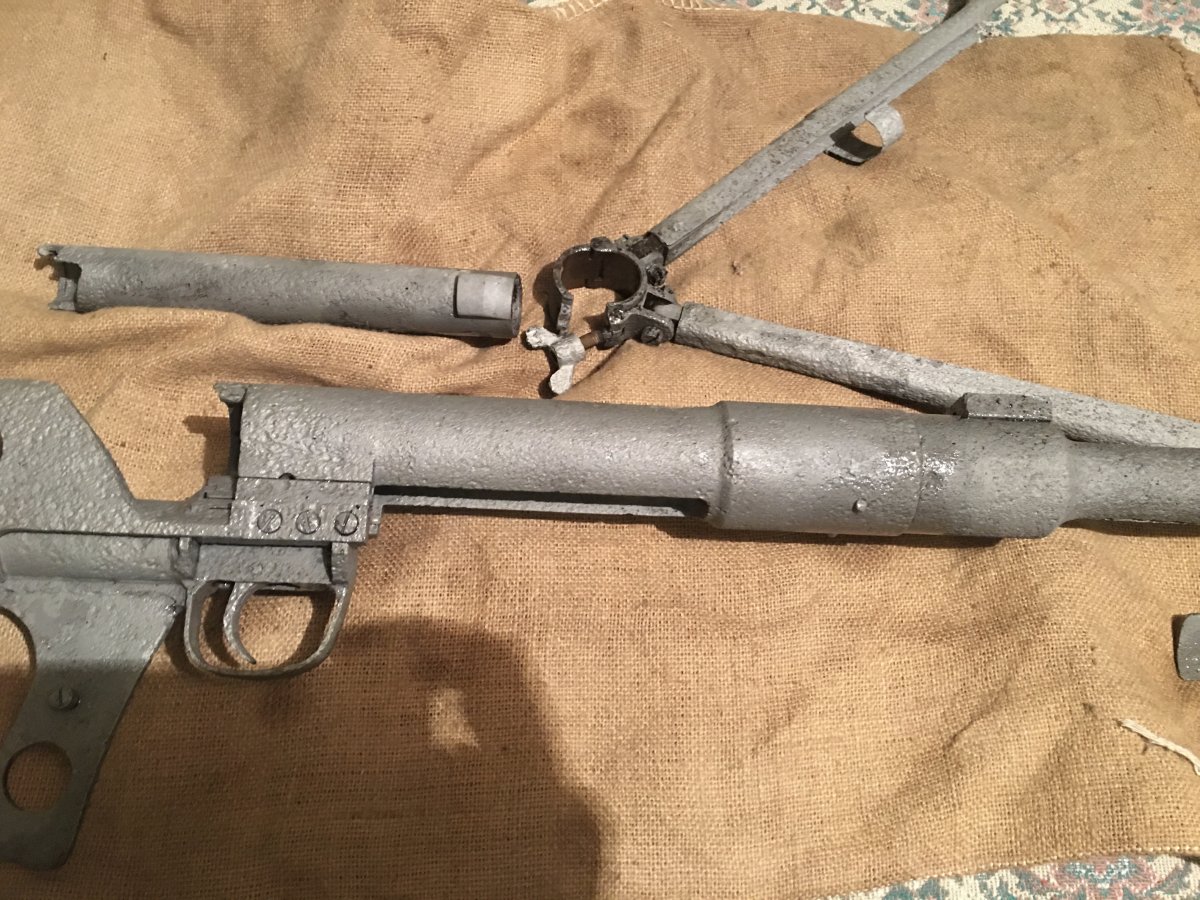

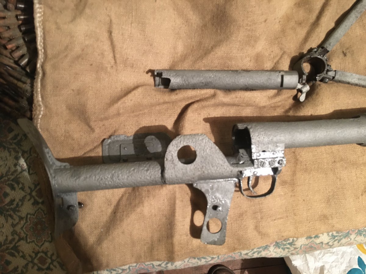

    Здравия камрады! Сбылась одна мечта, восстанавливаю ружьё великой победы!) Без помощи не обойтись конечно, необходимы чертежи дерева на рукоятки, размеры кожаных элементов а также размеры пружины на сошки. Сегодня провёл очистку пескоструем, на днях буду разбирать, после планируется шпаклевка и покраска. Фото пока только такие, постараюсь освещать процесс реставрации по мере его продвижения.

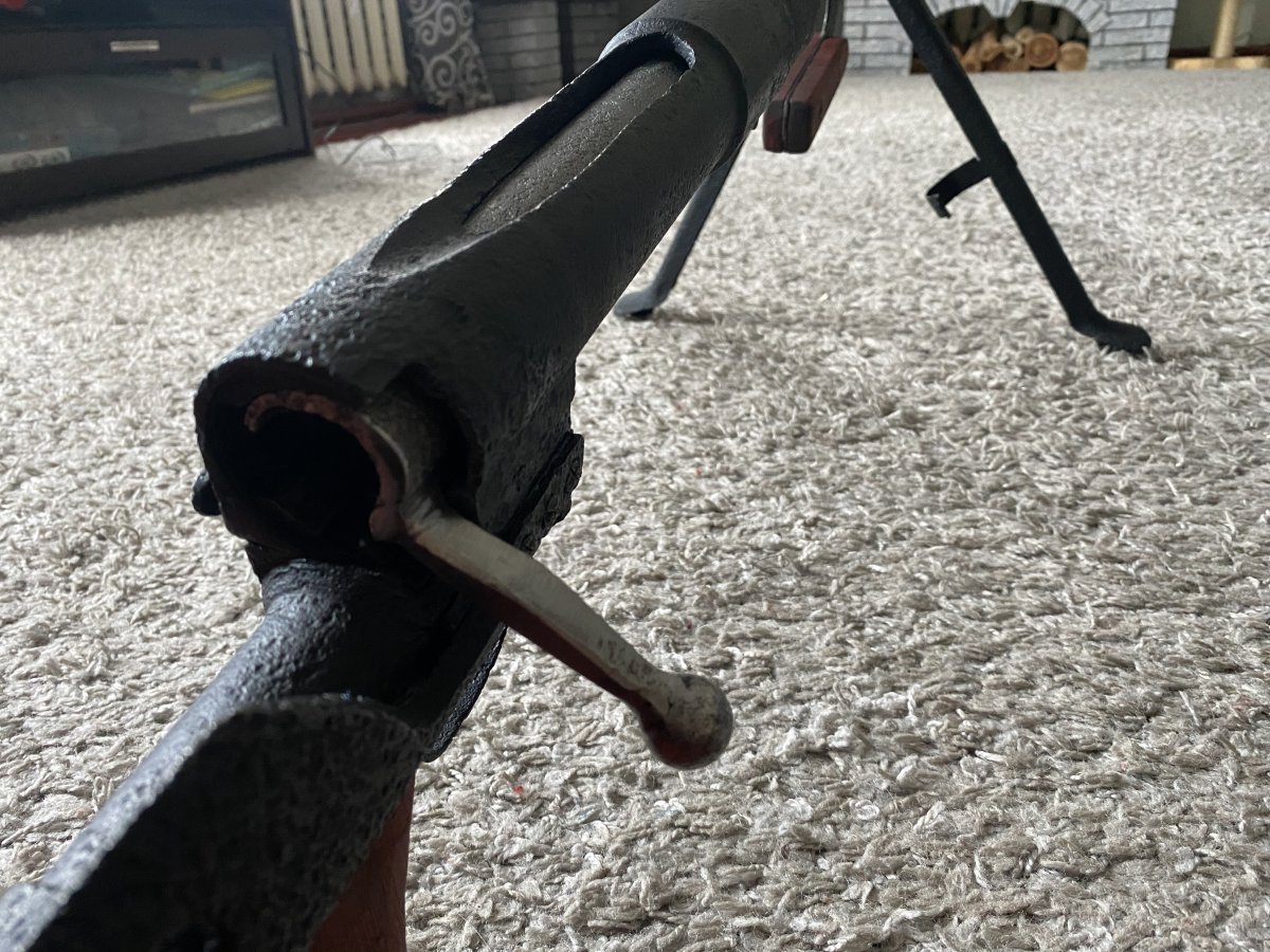

    Спасибо за предложение но отправить куда-либо возможности нет, поэтому буду все делать сам. Если есть чертежи или размеры то буду благодарен. Также интересует затвор (размеры), фото добавлю завтра но и по этим видно что внутренностей нет а также самой рукояти затвора.

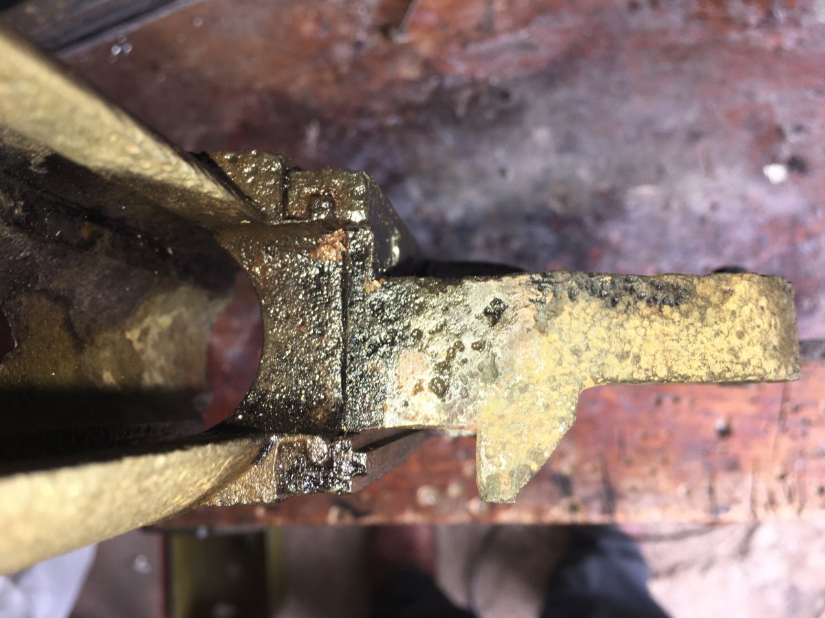

    Камрады нужна помощь в разборке. Как отделить от патронника рукоять с усмом? По видео там должен быть штифт но что-то я его не наблюдаю.

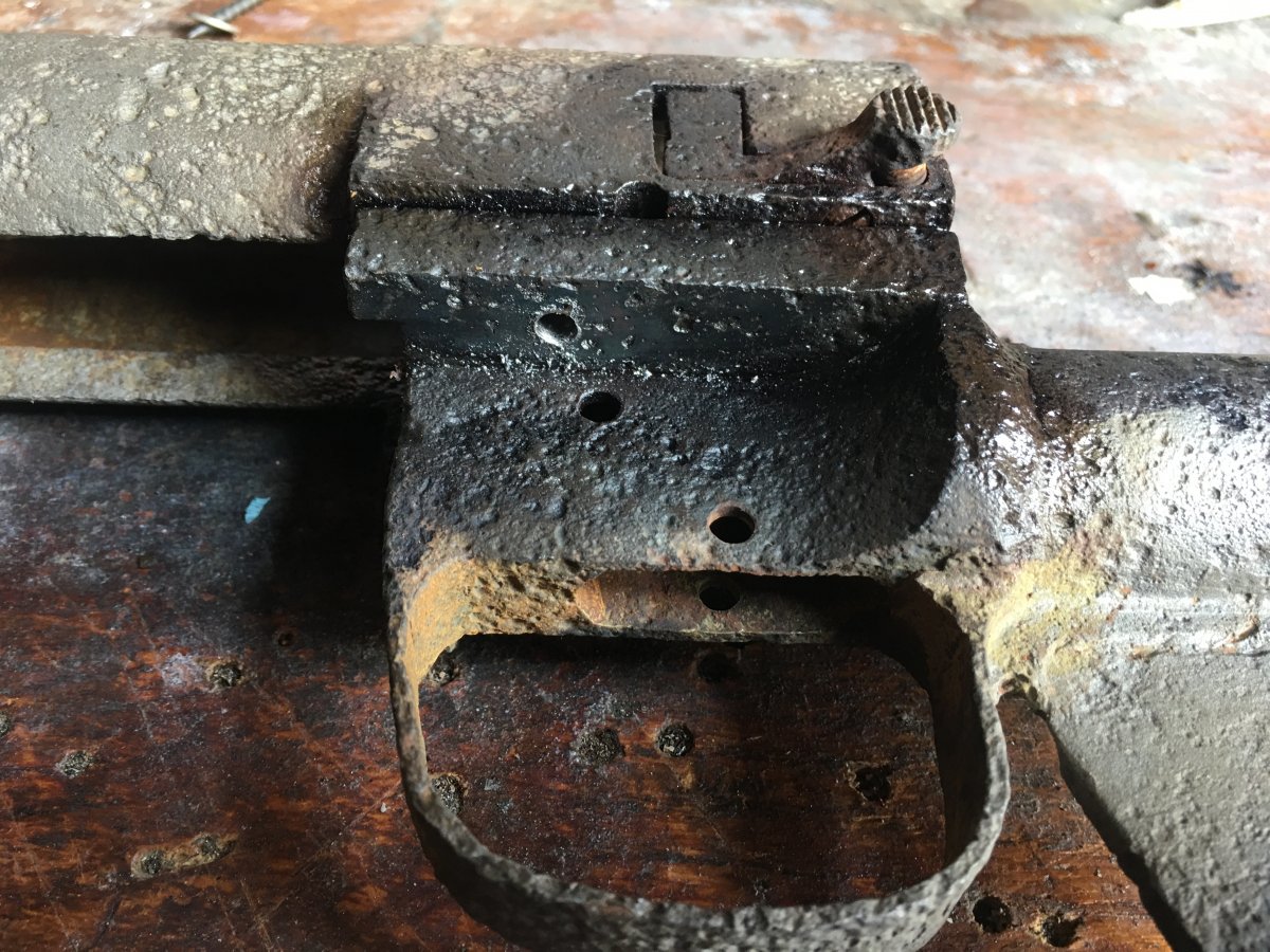

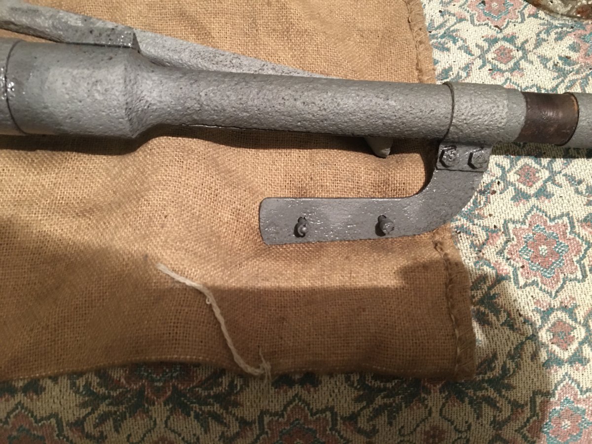

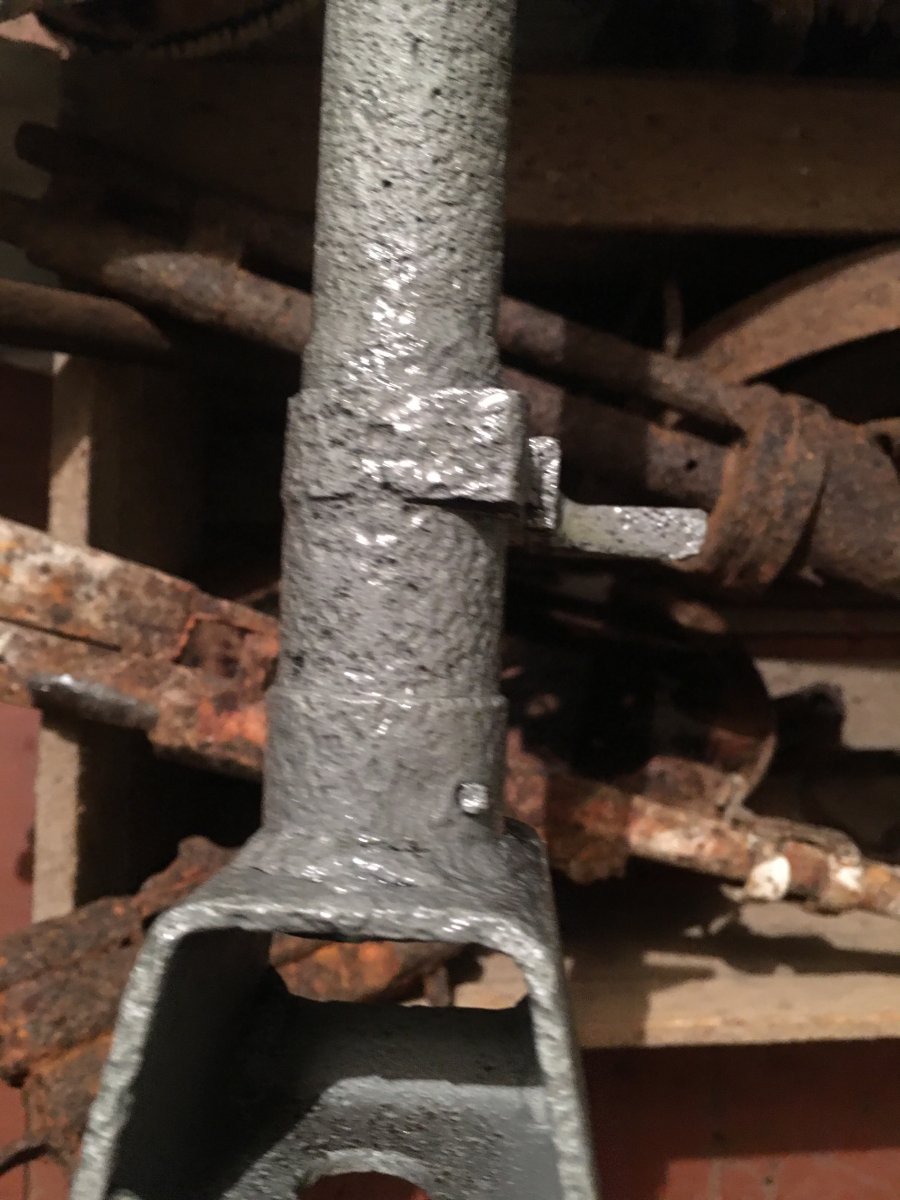

    Все ещё нуждаюсь в помощи. Как эту конструкцию разобрать? Увидел очертания штифта начал высверливать, т.к. выбить не получилось. Не уверен, что это он держит вместе детали.

    Есть такое приложение World Of Guns Советую всем, кто неравнодушен к конструкции оружия. Вот вам разборка вашего узла:

    Спасибо камрад, это приложение у меня есть и там птрд немного другой модификации так как в приложении показано что штифт стоит за спусковой скобой (спереди), а у меня там вообще нет площадки.

    Тогда ищите штифты. Возможно сверху, со стороны затвора будет меньше корроции и найдете торец штифта.
    Три винта открутите, возможно откроются новые виды.

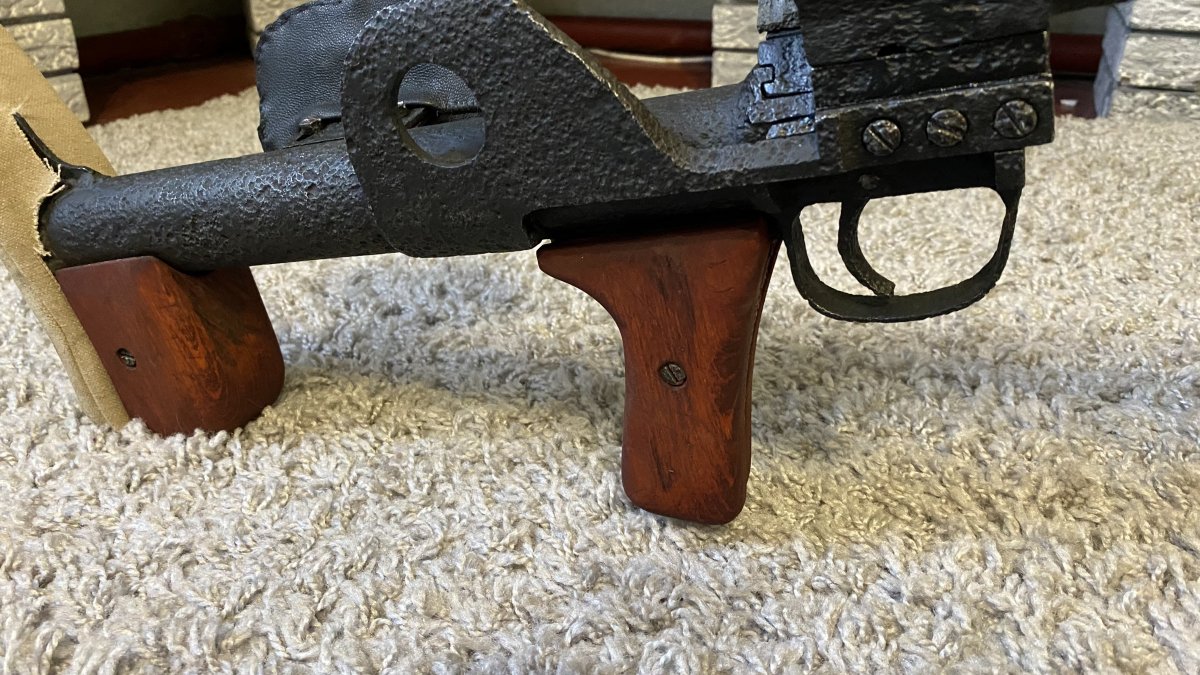

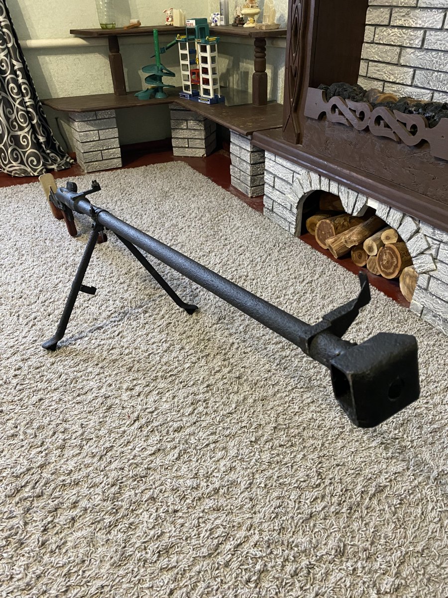

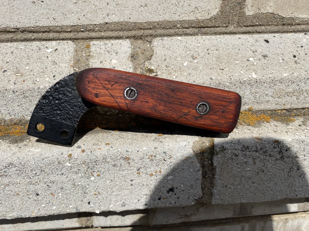

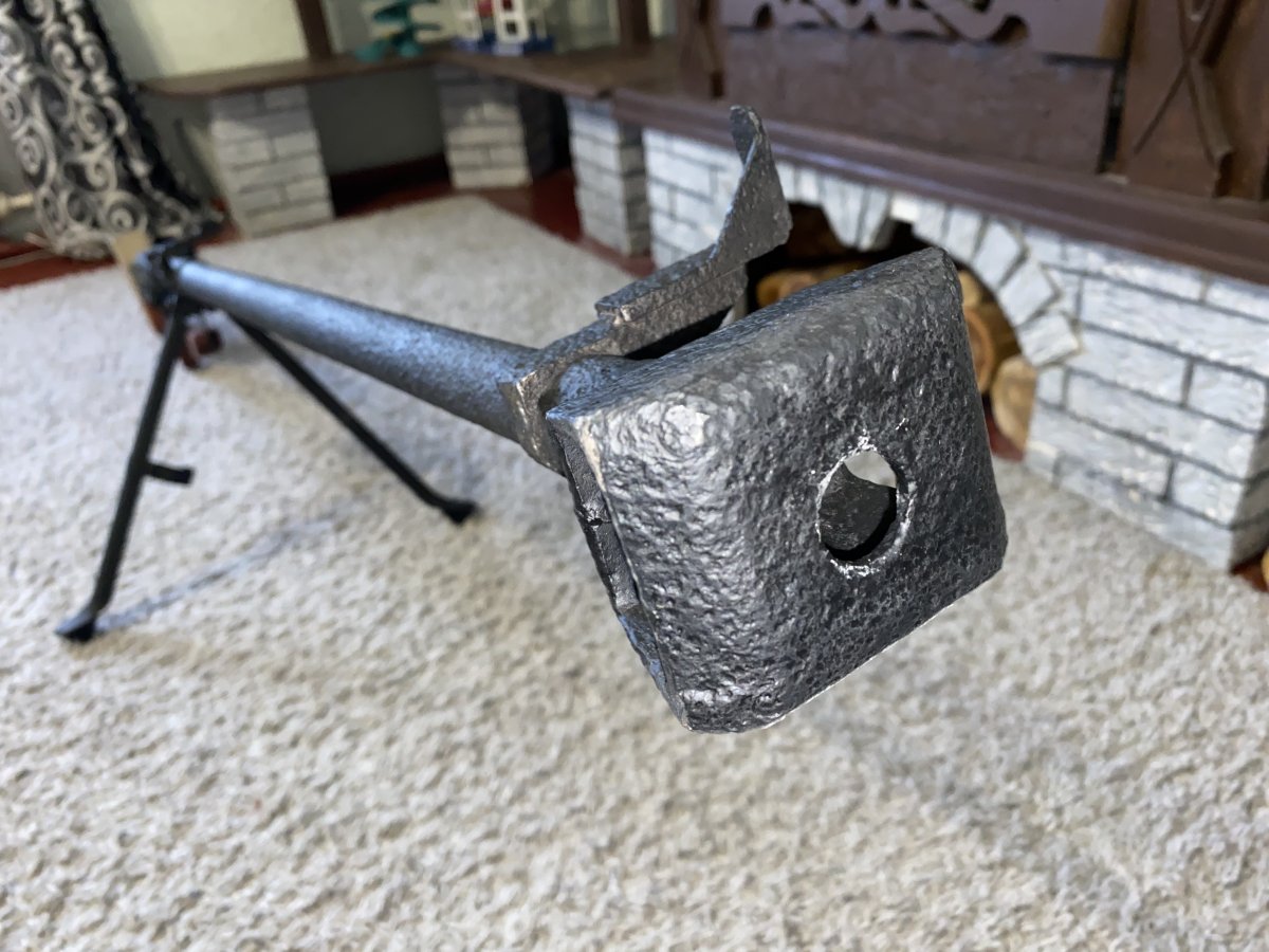

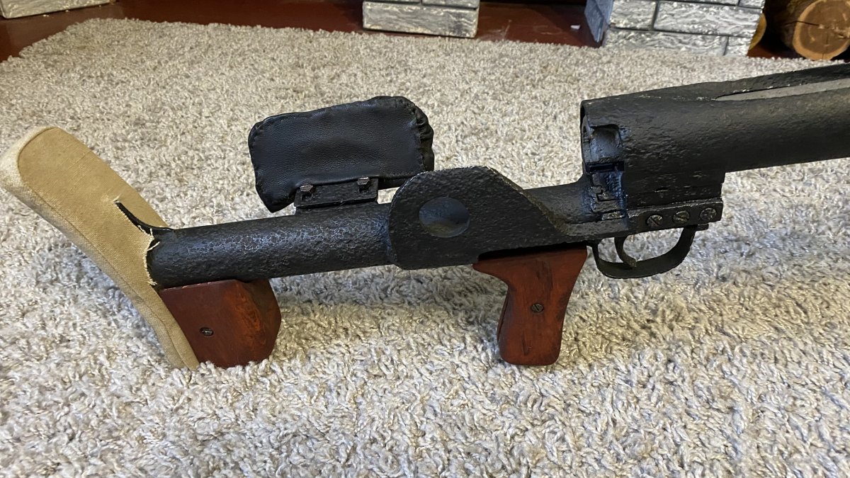

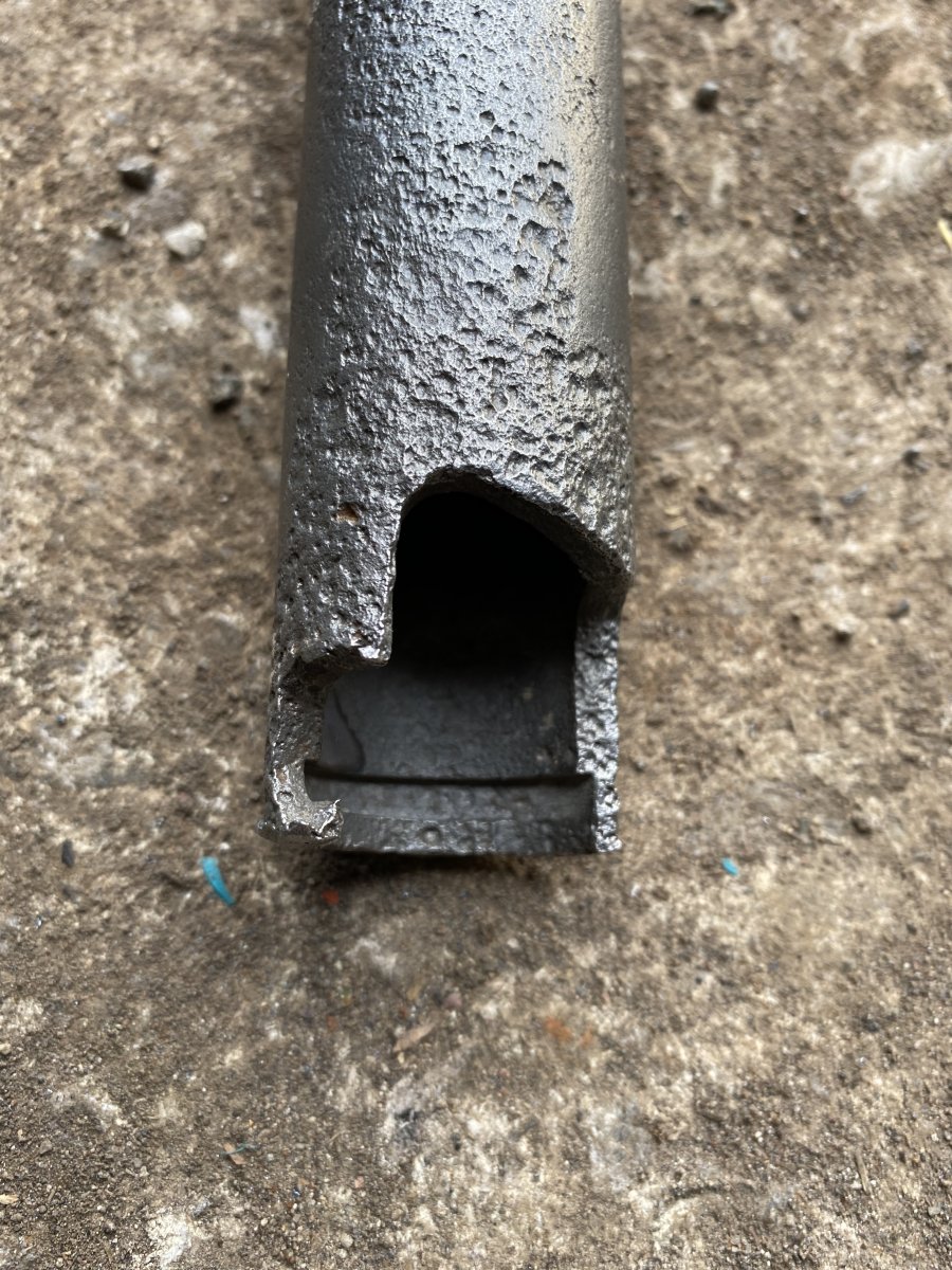

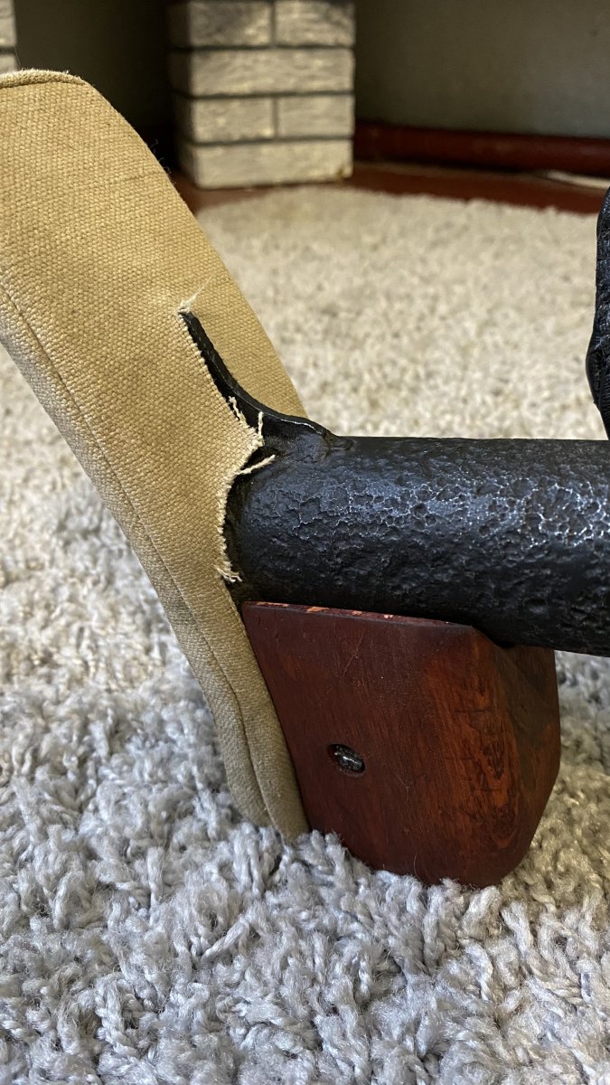

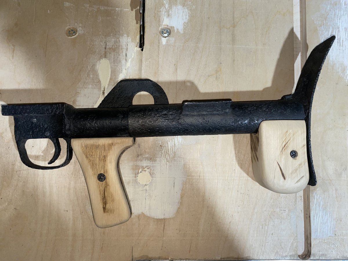

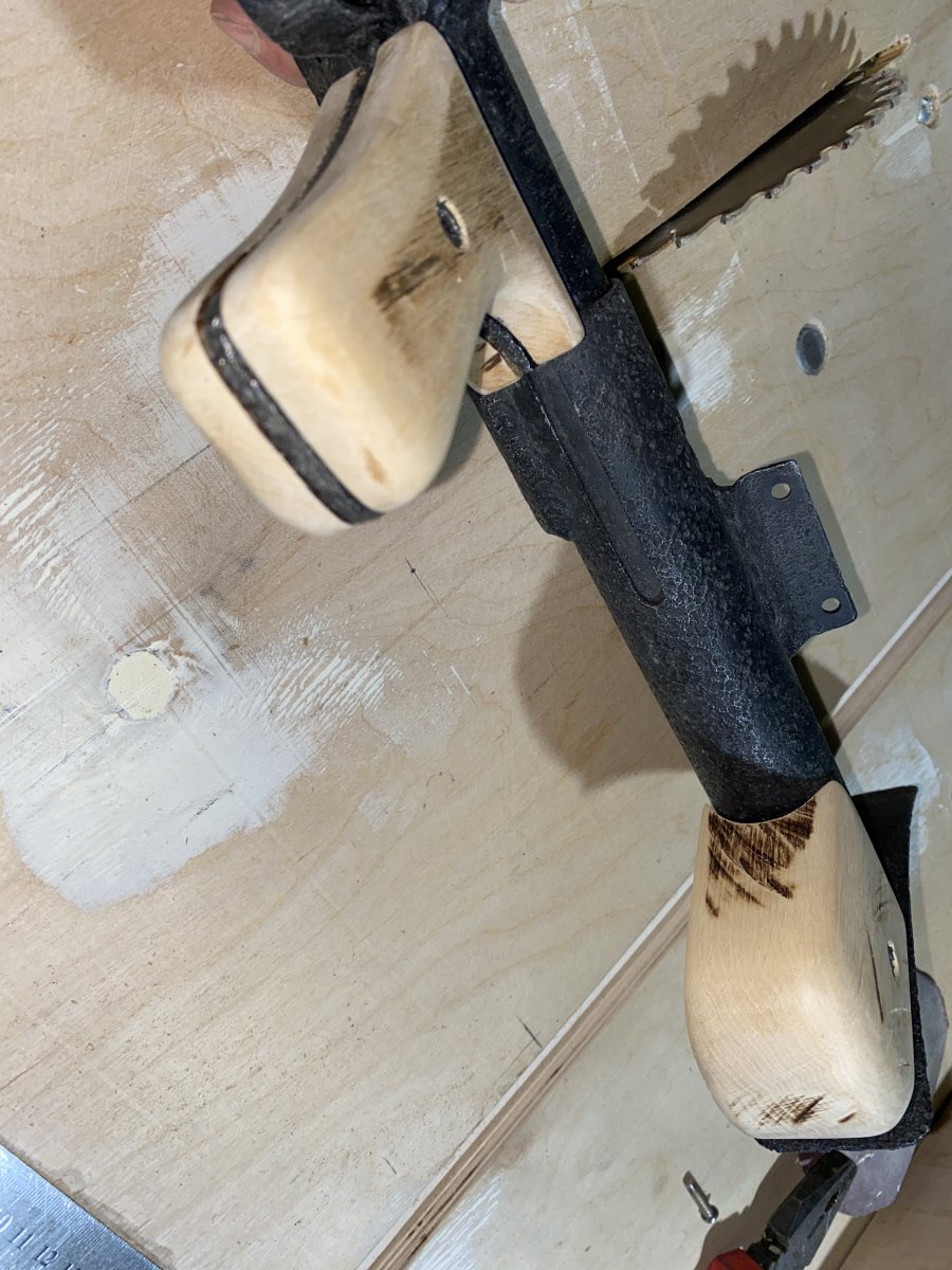

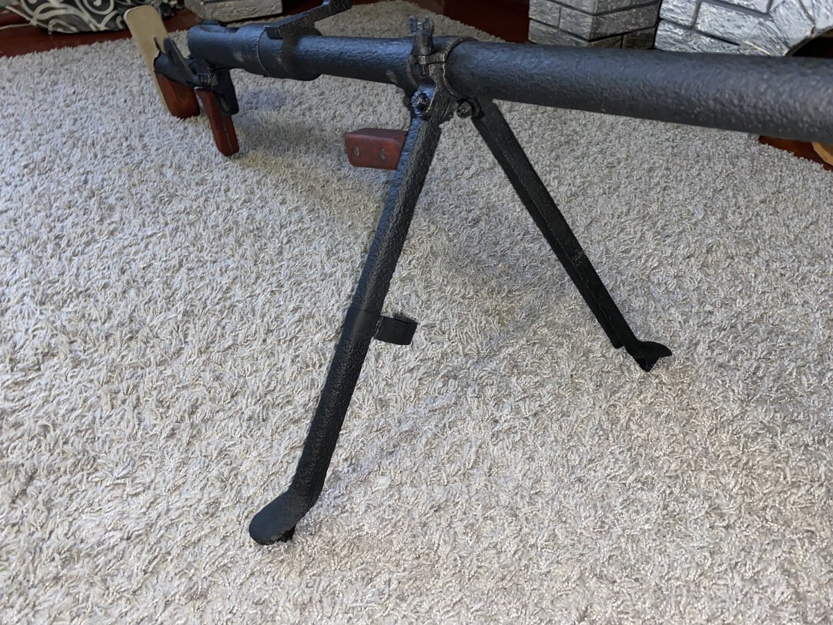

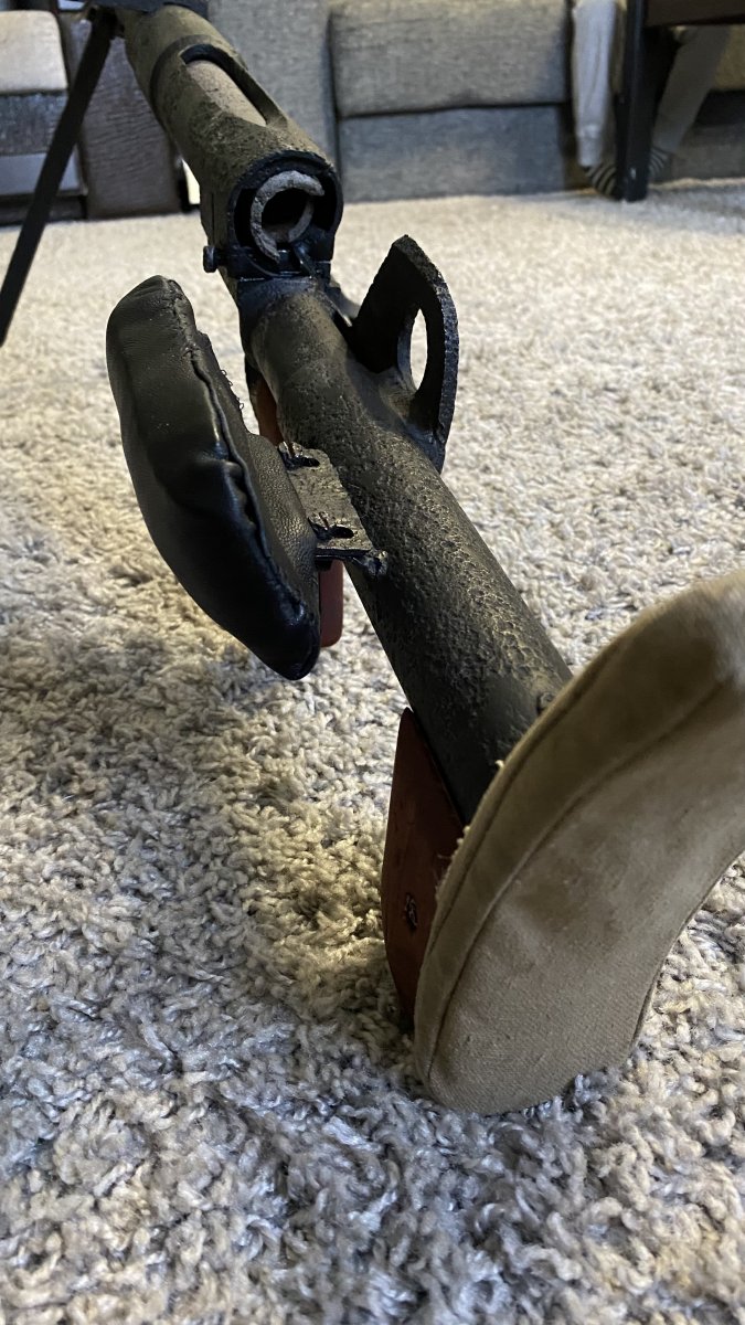

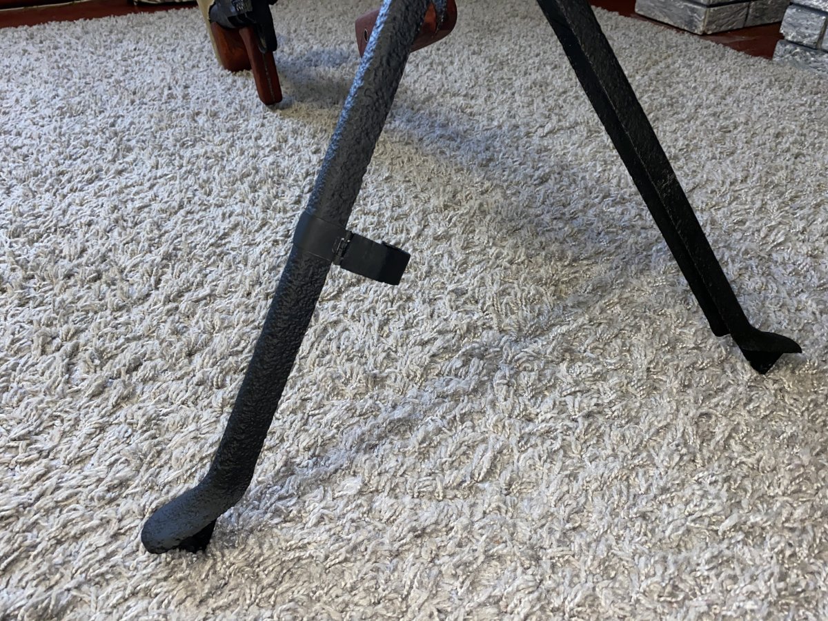

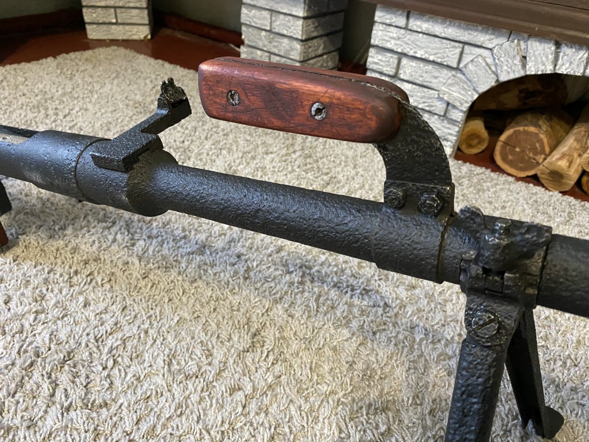

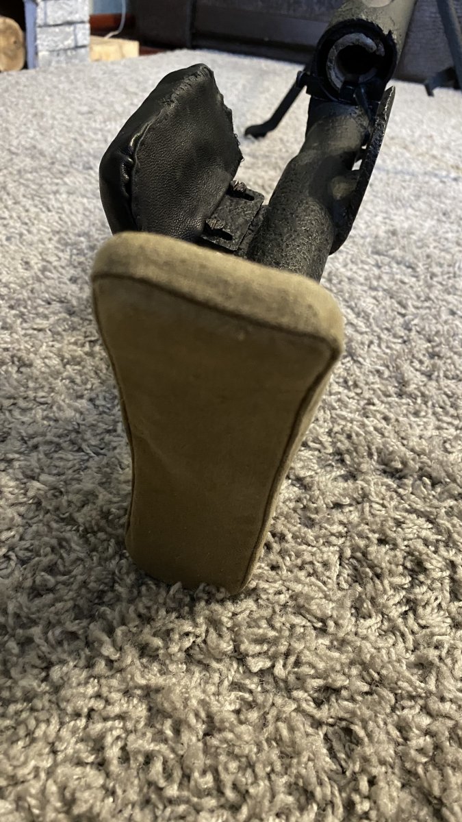

    Здравия всем! Итак реставрация практически завершена. Было принято решение отказаться от шпаклевки и пока оставить в боевом виде (зашпаклевать всегда успею) так мне кажется выглядит атмосфернее! При попытке отсоединить ствольную коробку от рамы было установлено что существует как минимум 3 варианта расположения фиксирующего штифта. 1. Штифт стоит перед спусковой скобой, 2. Штифтов два и стоят они выше спусковой скобы на площадках с обеих сторон и 3. Как у меня штифт один и стоит на площадке с левой стороны по направлению ствола.

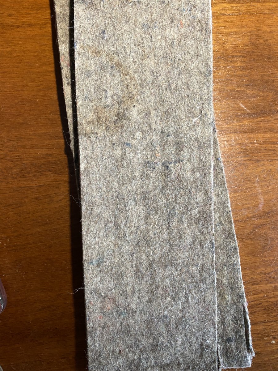

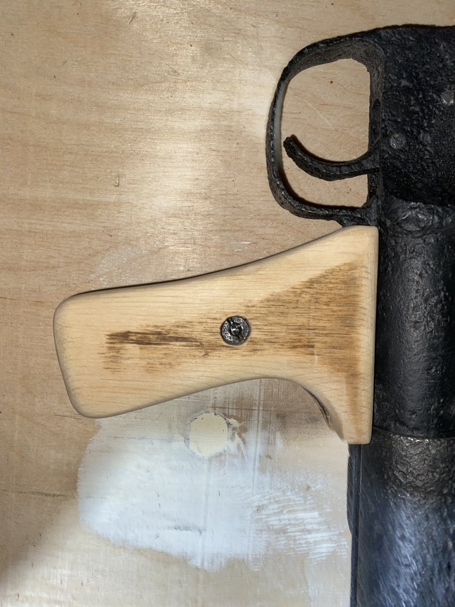

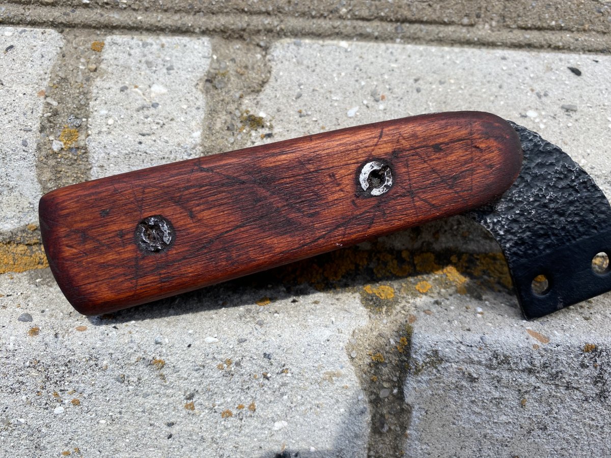

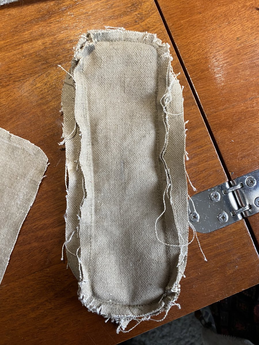

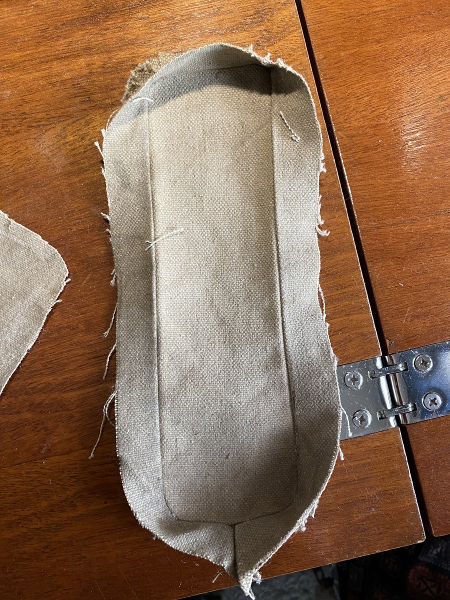

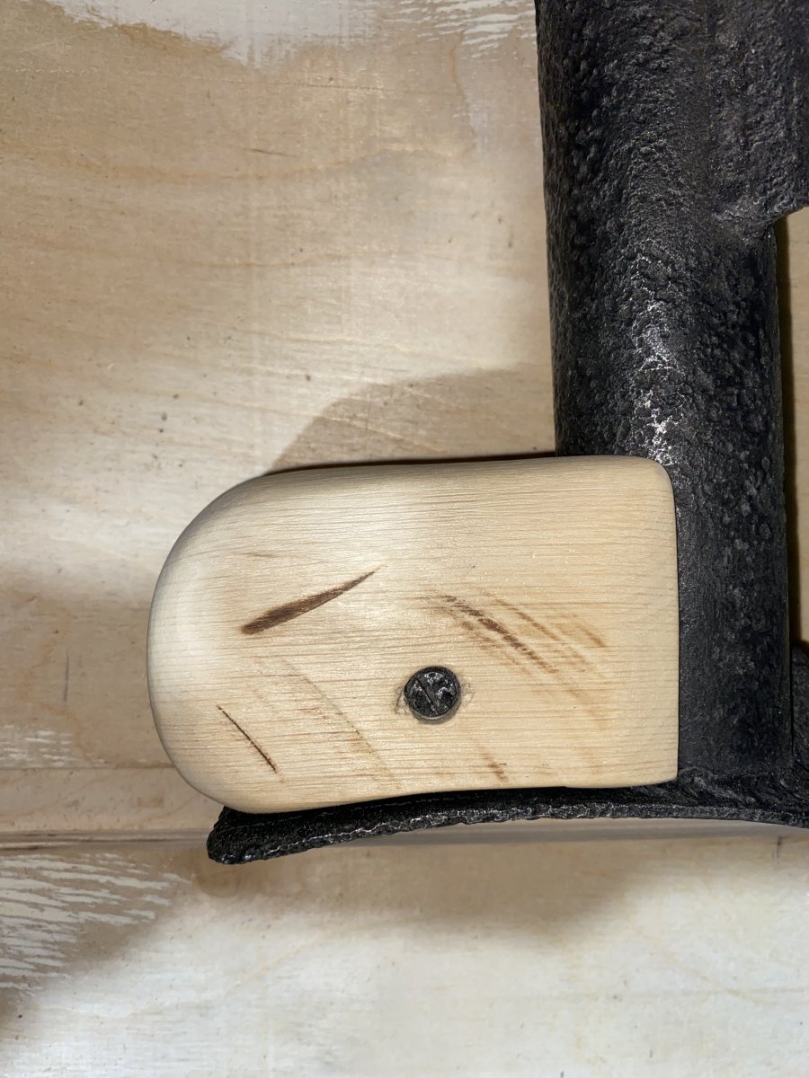

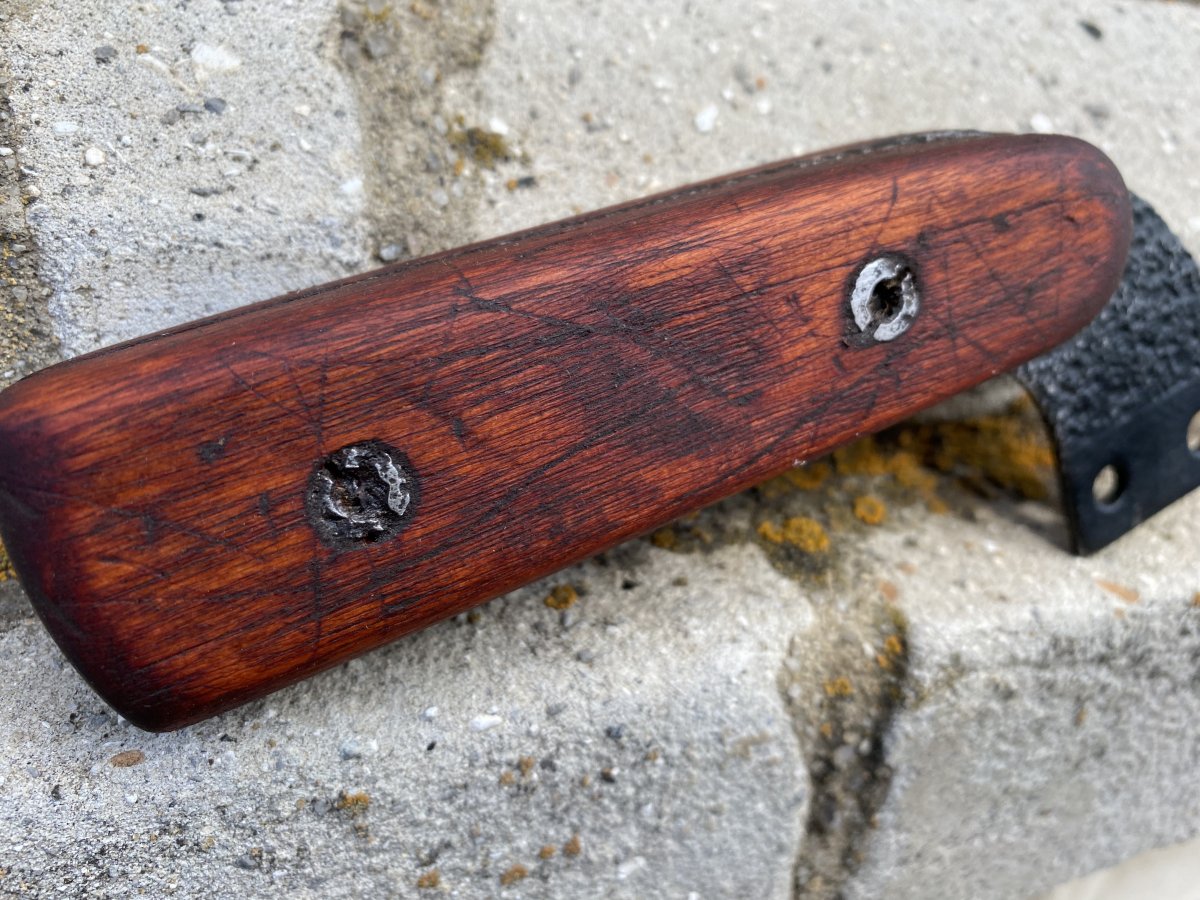

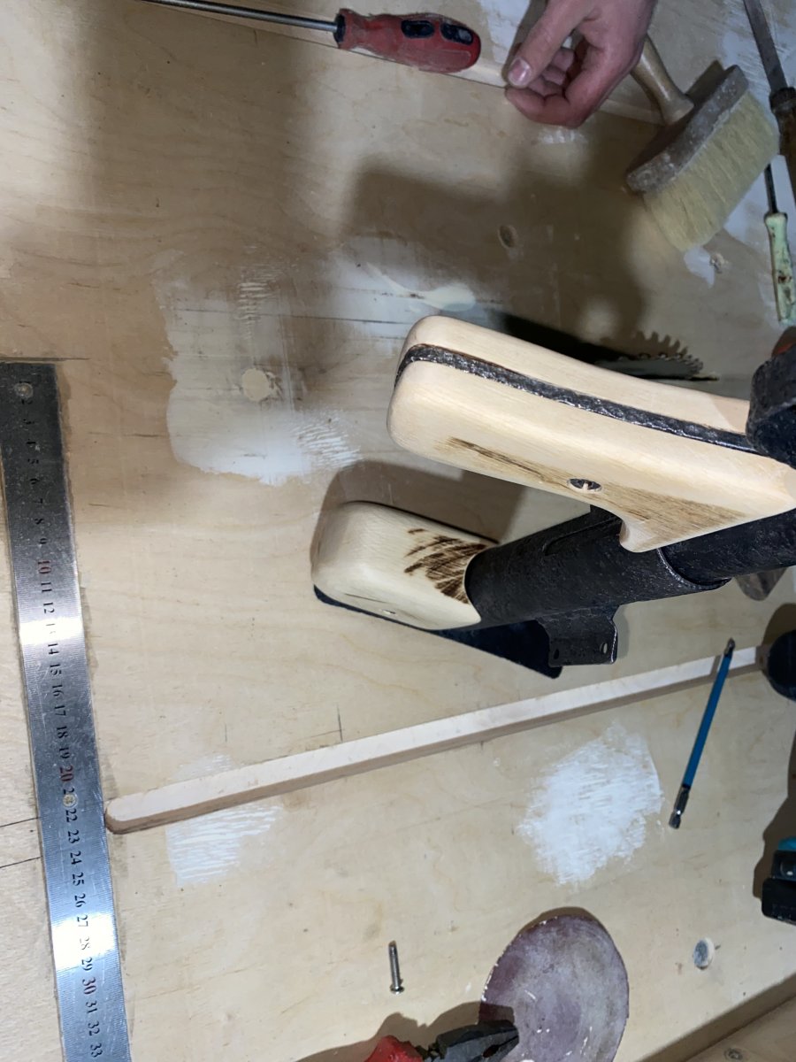

    После разборки стандартные процедуры очистка от всех очагов ржавчины, обезжиривание и покраска чёрной матовой краской. Далее были изготовлены деревянные части из граба (или бука) покрашены морилкой и застарены. Скажу что фото с размерами дерева имеющиеся в интернете не точны или же были разные варианты, пришлось подгонять все по месту. Далее изготовление подушек на приклад и подщечник, заполнены войлоком и ватой. Была проблема с пружиной которая держит сошки вместе, пришлось изготовить новую часть которая приварена к сошке и с помощью эпоксидки зашпаклевать саму пружину, т.к. была просто в решето. В общем пока как-то так, мне очень понравился процесс реставрации если можно это так назвать)
    Деактив: 2 пропила внизу ствола (сделаны до меня(()
    Если у кого-то есть вопросы по разборке ПТРД теперь могу уверенно помочь)

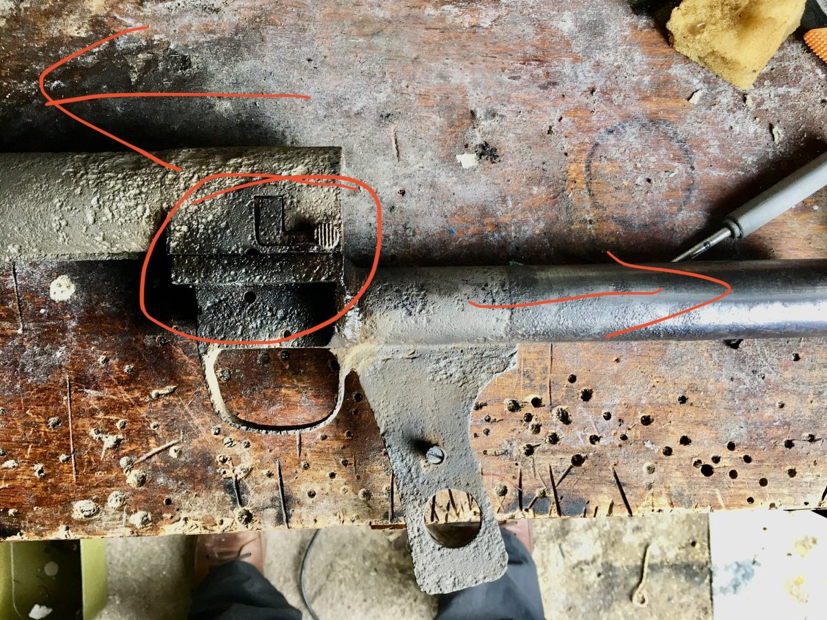

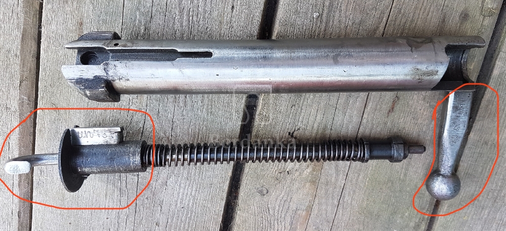

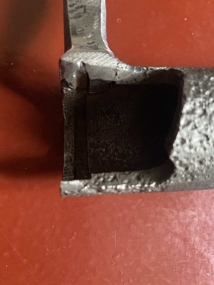

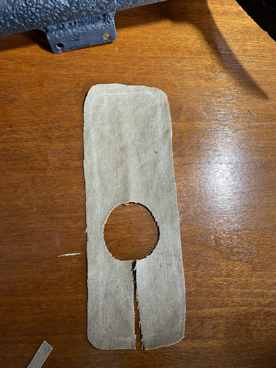

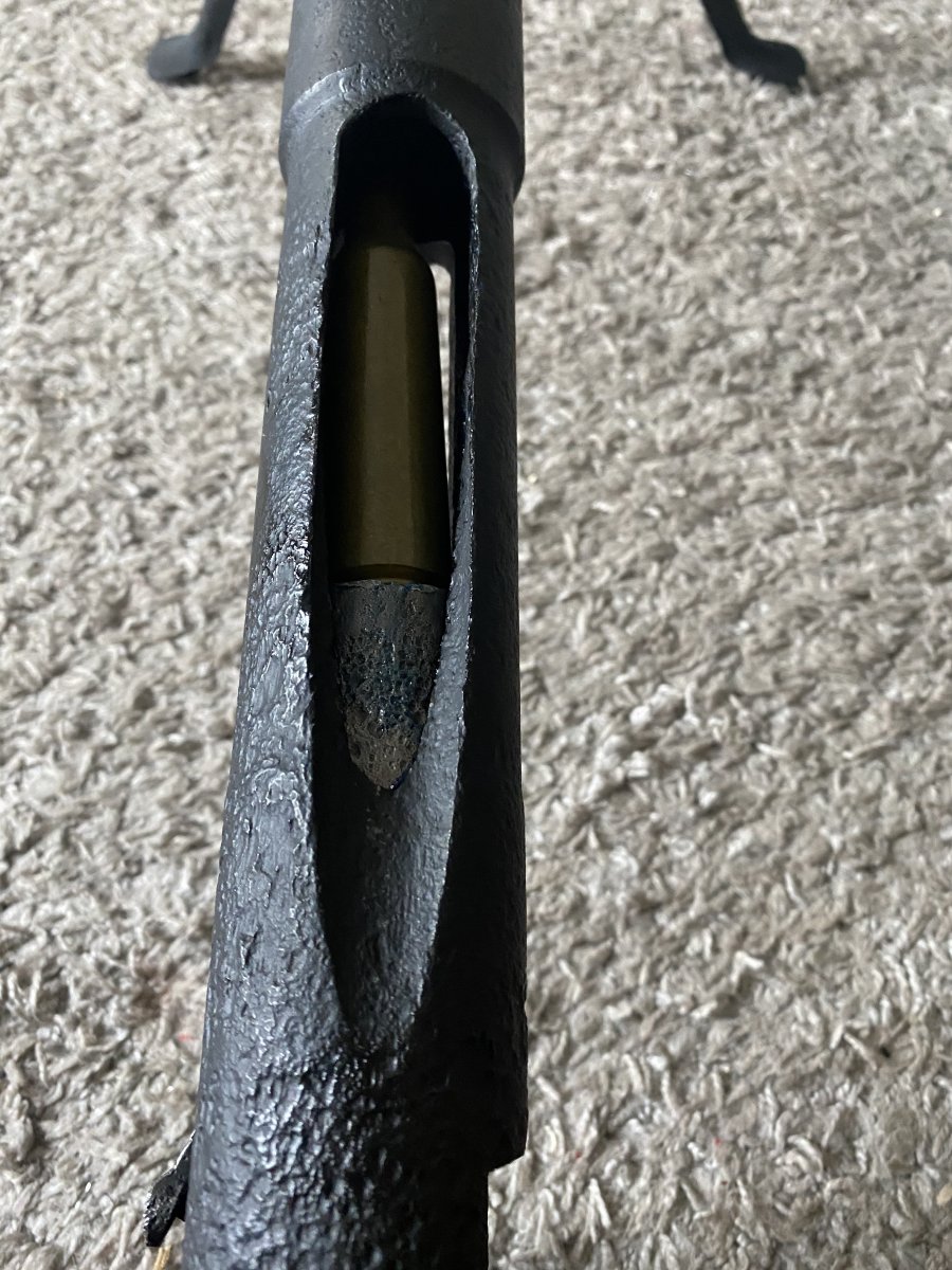

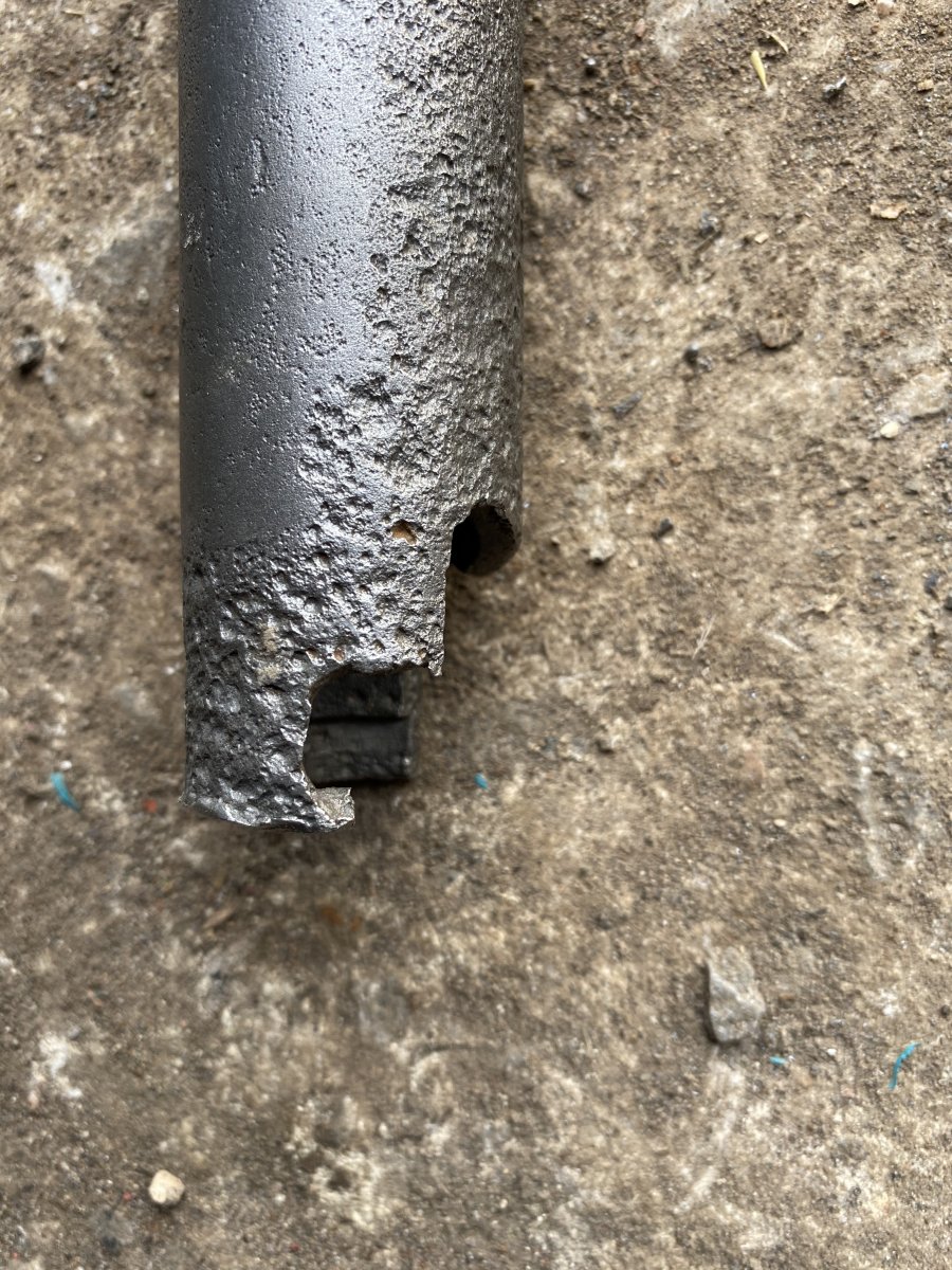

    Для окончания реставрации необходимы замеры указанных на фото частей для изготовления имитации внутренностей затвора. Также нужны размеры рукояти, моя увы утрачена. Затвор функционировать не будет просто чтобы не было сквозной дыры. У кого есть возможность замерить буду благодарен.

  13. kapral1308
    kapral1308 Feldwebel
    -2
    732
    луцк украина
    её проще приобрести. не редкая деталь

    Камрад я разделяю ваш подход, но скажу просто, в мой город доставка невозможна.:confused:
    Посему если есть возможность замерить буду благодарен, естественно при находке оригинальной детали она сразу же займёт место вместо самопала. Но пока так...

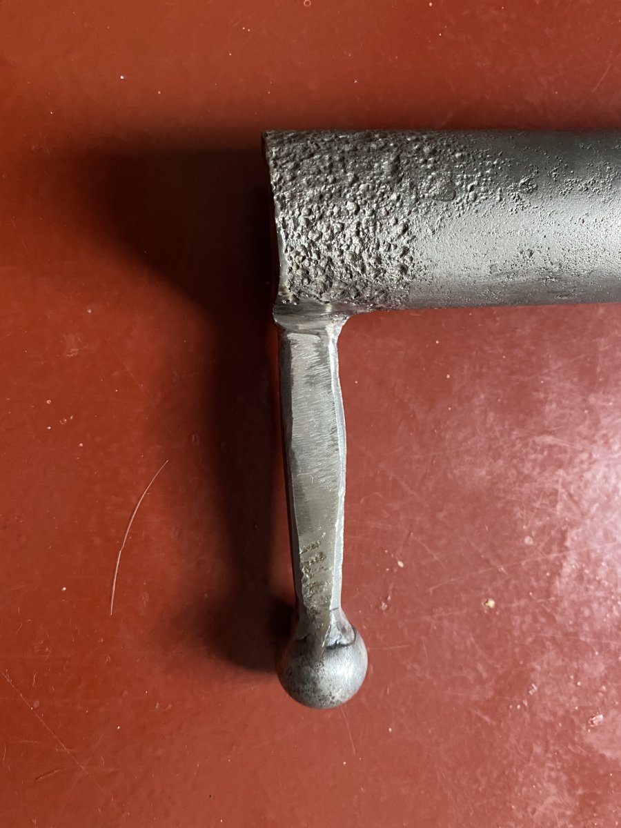

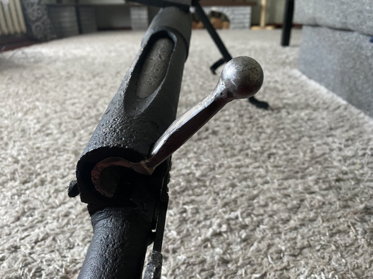

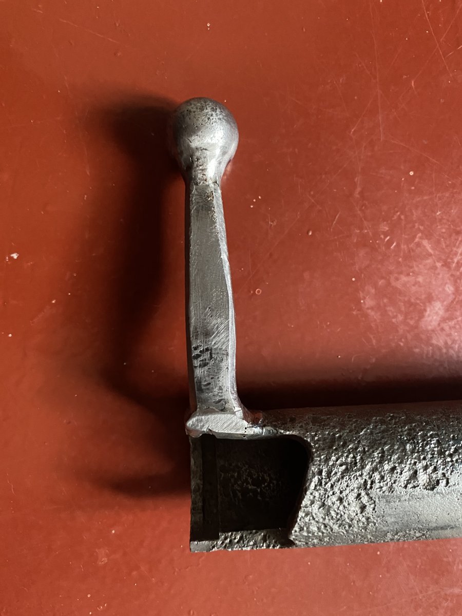

    Немного продвинулся в восстановлении затвора. Благодарю камрада Бурчун, который поделился размерами нужных деталей. Пришлось немного провозится с напильником чтобы рукоять затвора не упиралась в раму. Теперь все отлично работает, досылается ММГ патрона и отлично выбрасывается. Теперь буду что-то думать с внутрянкой :confused:

    Увы камрад, приобрести оригинал, я думаю, не реально практически. Я все изготавливал сам. Размеры которые есть в интернете не точны, ручки получаются очень толстыми. Так что-либо сами, либо найдите здесь на форуме кто занимается плотничеством.
