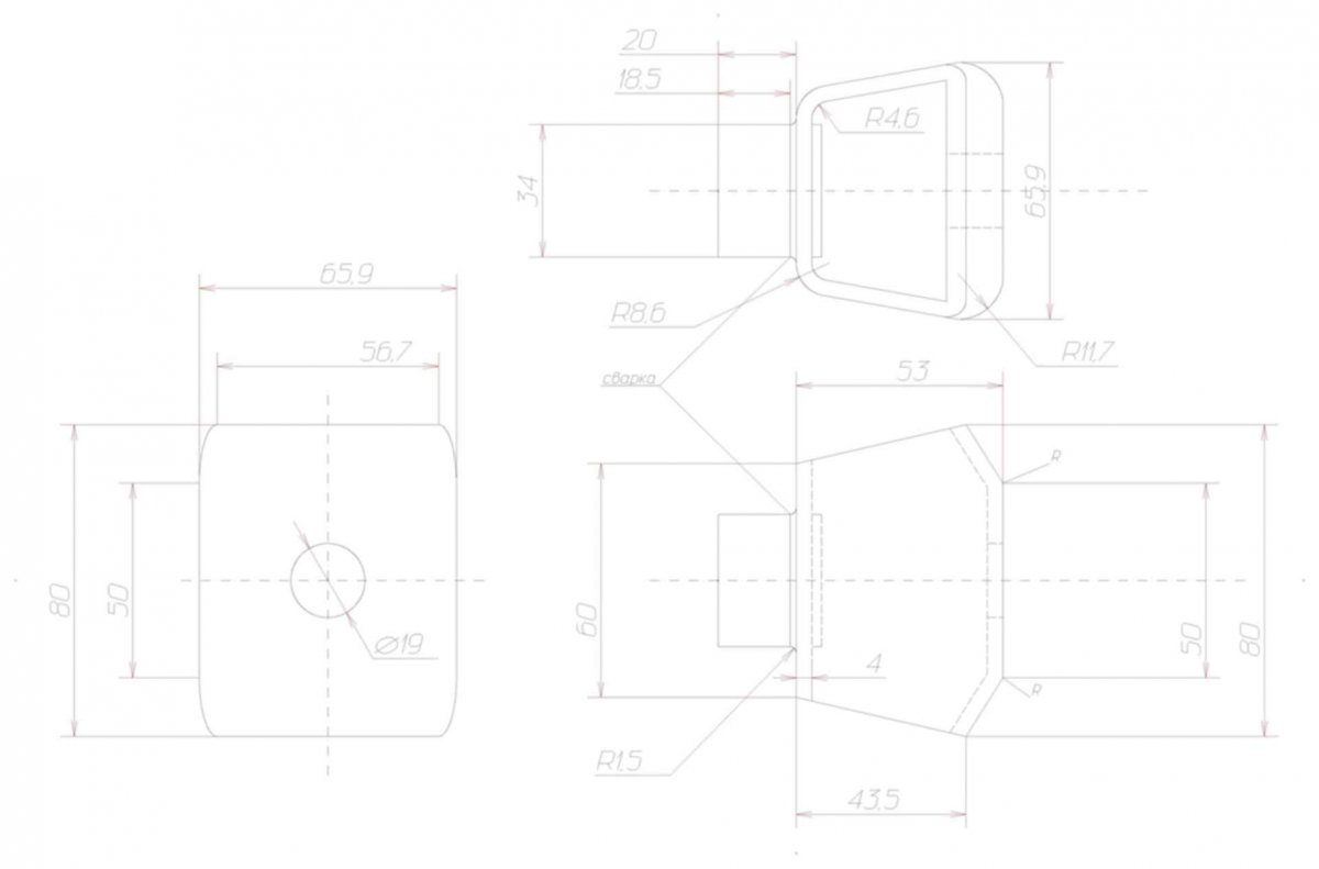

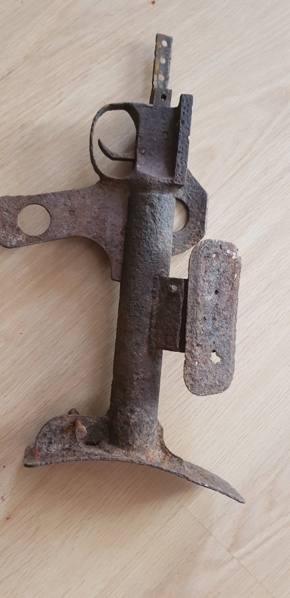

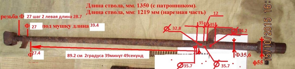

    Д[​IMG]обрый день.Подскажите пожалуйста где можно взять размеры деталей ПТРД.Есть только эта деталь.С Ув.

    Загляните, пожалуйста, сюда - (Запоребриковий сайт (нас там нет и вообще мы братья, один народ)).
    С ув. ...
    Gasser подобається це.
  4. Manovar
    Manovar Obergefreiter
    172
    Спасибо.уже веселее:)
    artyr .1313 та Криос подобається це.

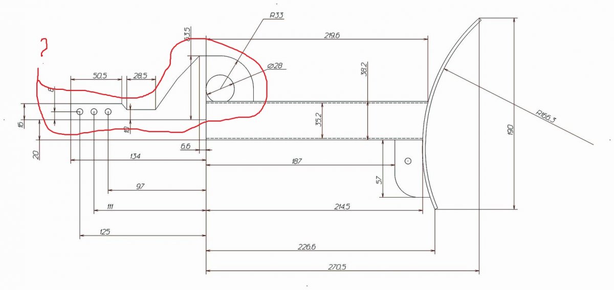

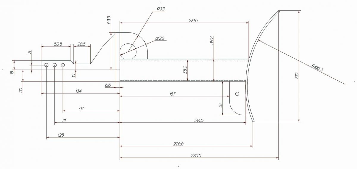

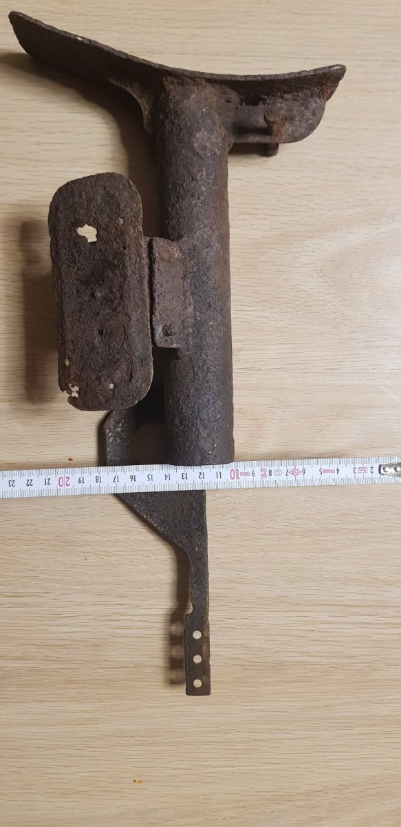

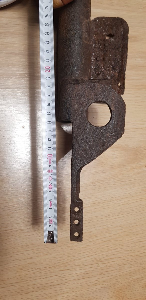

    Решил поделиться тем что нашол.
    Криос, Gasser, БЛК та 2 іншим подобається це.

    Помогите с размером.
    БЛК та artyr .1313 подобається це.

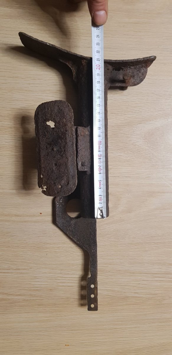

    Какая толщина металла на этом узле?

  10. Dgeims007
    Dgeims007 Obergefreiter
    57
    RM MOLDOVA

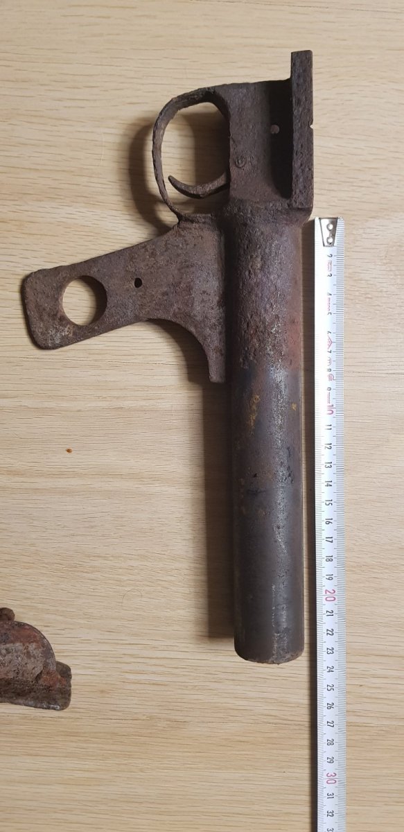

    Так что Вам надо ? сейчас замерю ))))
    kley та artyr .1313 подобається це.
  11. Dgeims007
    57
    RM MOLDOVA
    ТАК?
  12. Manovar
    172

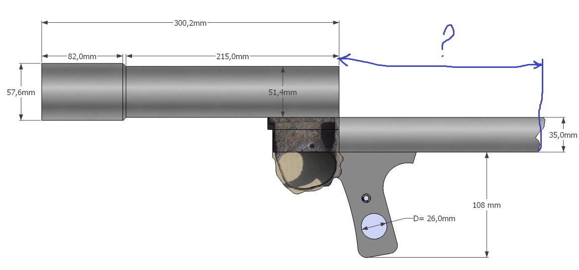

    Доброй ночи.Прорезь в трубе которая заходит на рукоять сколько см?
    Так же противоположная сторона которая затвор возводит, название не помню
  13. Dgeims007
    57
    RM MOLDOVA
    7,6 см Когда собран 3 мм остается остальное метал ручки закрывает
    kley подобається це.
  14. Manovar
    172
    Толщина пластины
  15. Dgeims007
    57
    RM MOLDOVA
    На фотках эта сторона есть ?

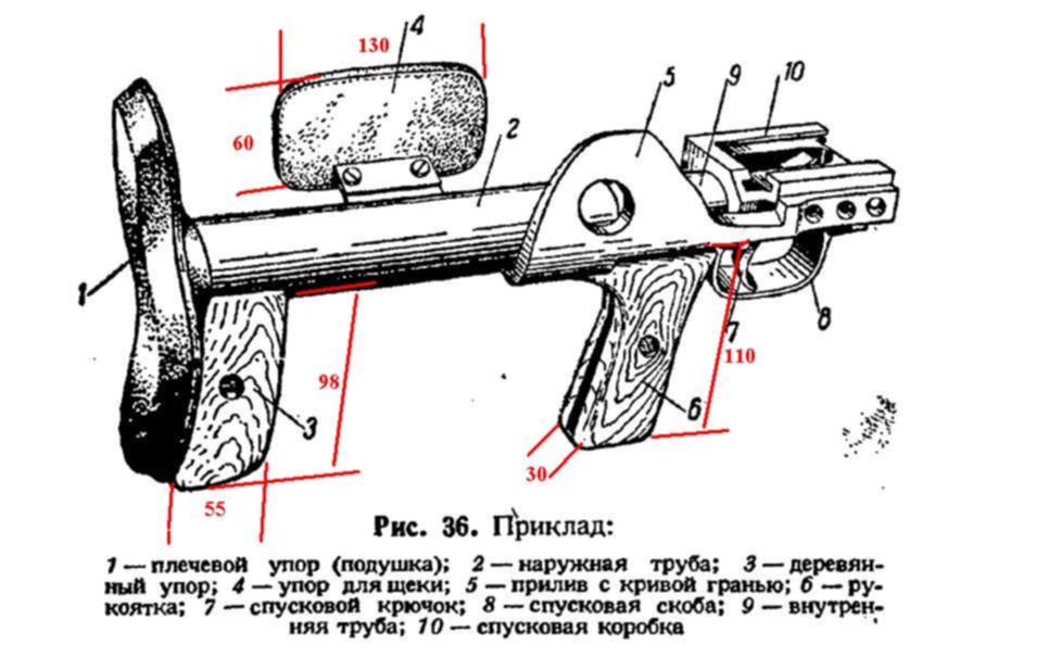

  16. Manovar
    172

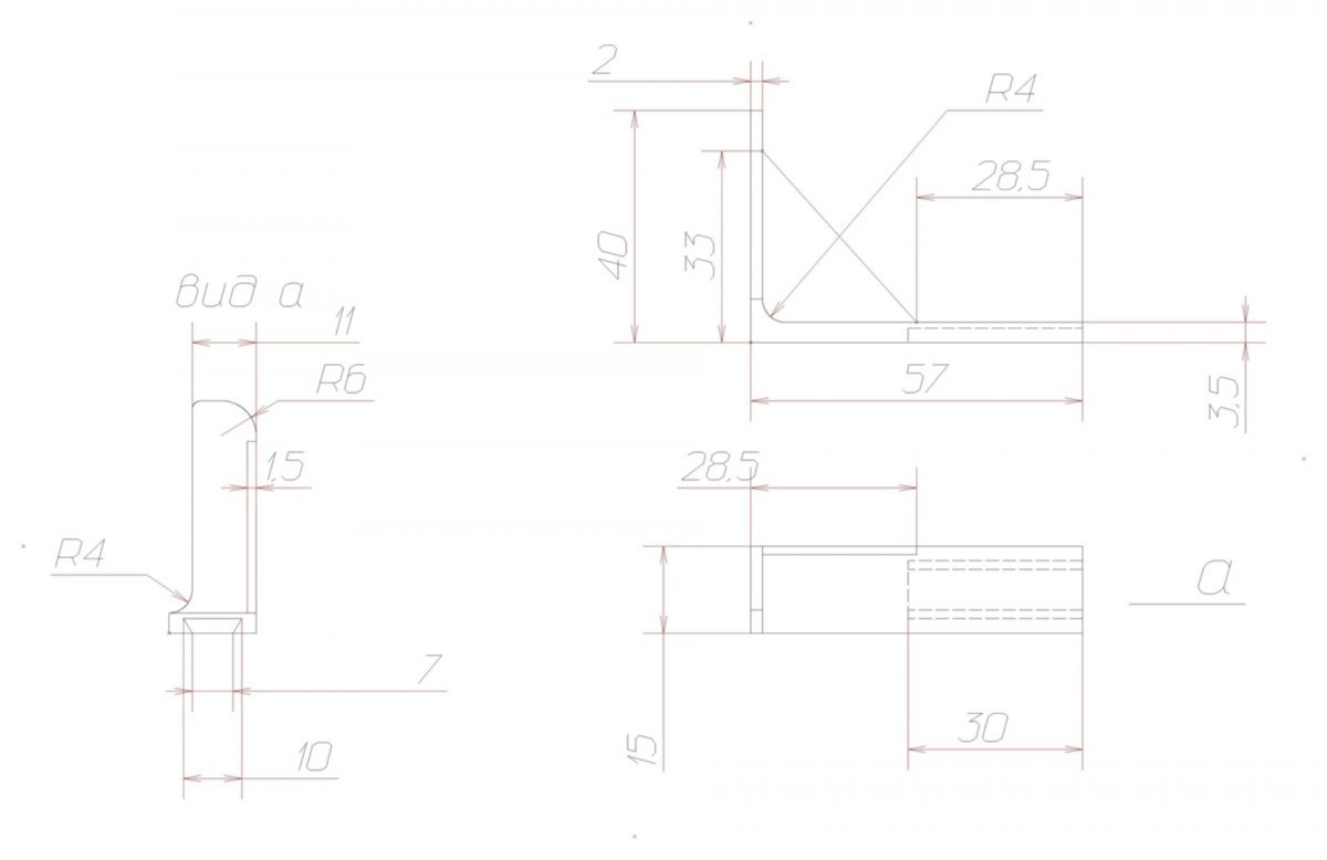

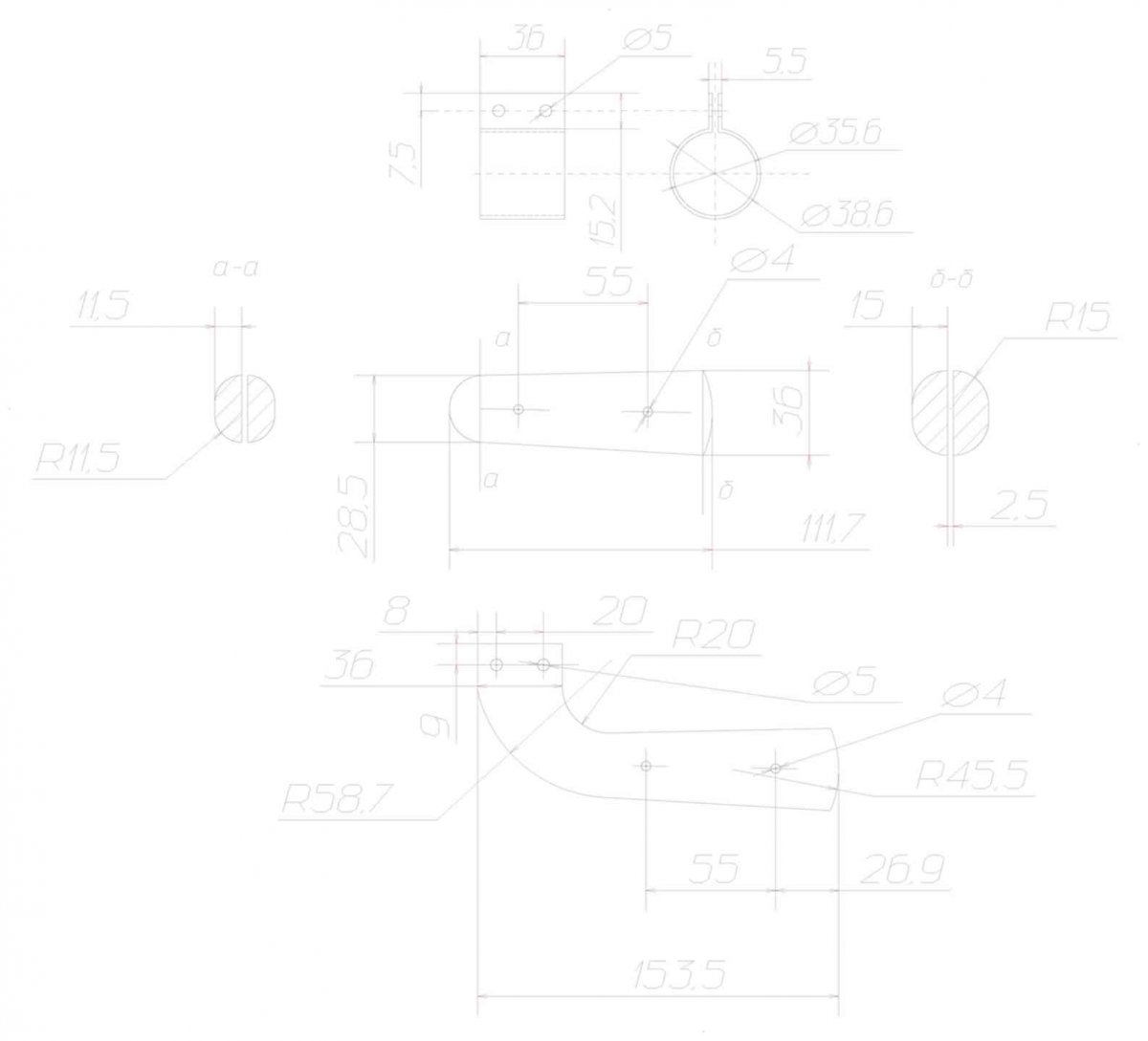

    На чертеже не все размеры
  17. Dgeims007
    57
    RM MOLDOVA
    № 5 (прилив с кривой гранью ) ---- 6 мм там где 3 отверстия 3 мм
  18. Manovar
    172
    Номер 5 прилив с кривой гранью.Трубку ,ручку и упор я сделал.Остался упор под щеку и прилив.Спасибо.

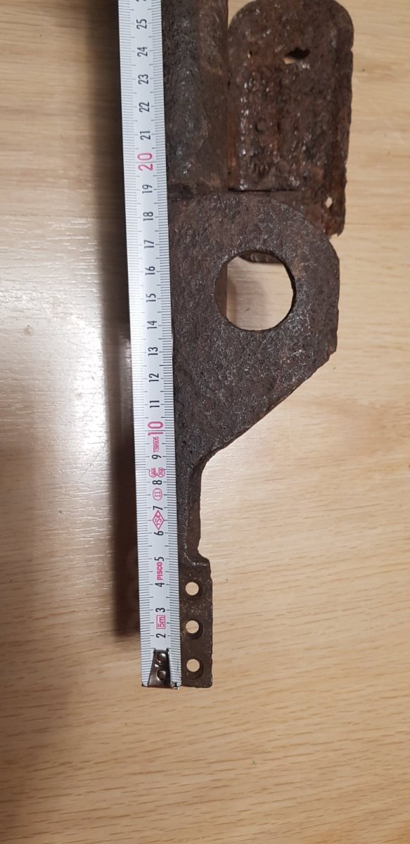

  19. Manovar
    172

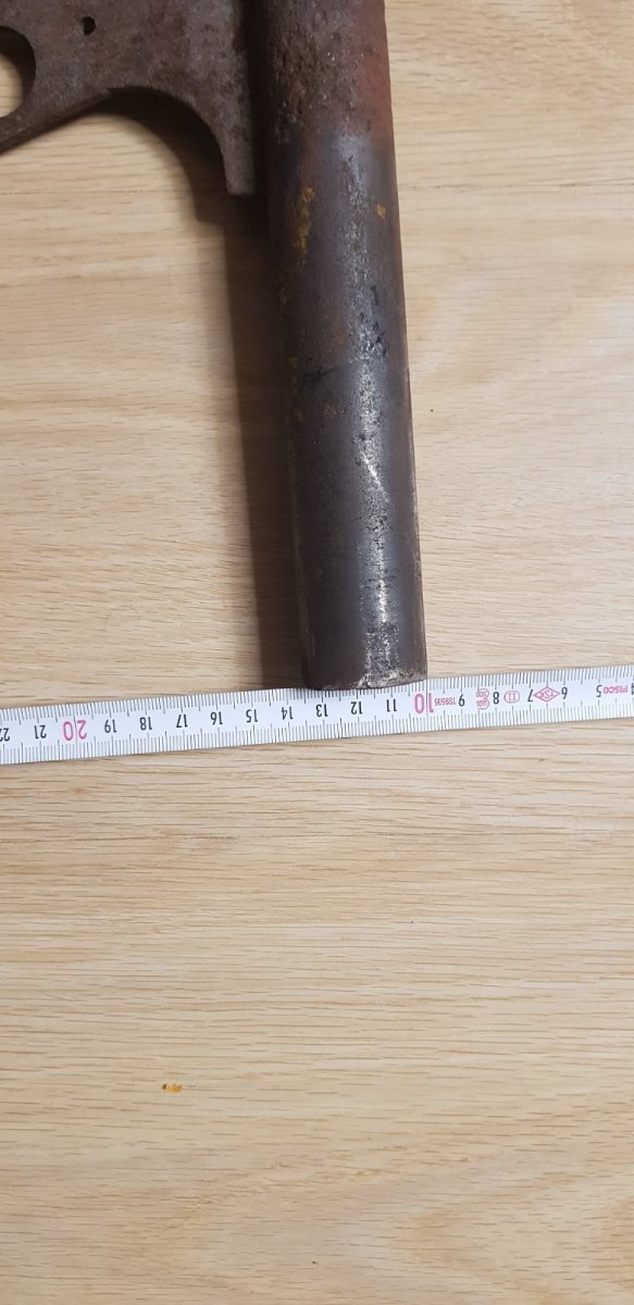

    А можите приложить к нему ленейку
  20. Dgeims007
    57
    RM MOLDOVA
    Криос та kley подобається це.
