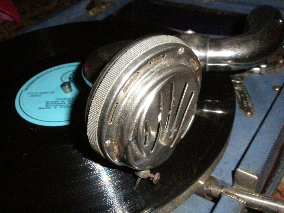

    У меня получилась такая ситуация. патефон проигровал пластинку стоял на полу, ребёнок танцевал ( в ребёнка вес 10 кг) и случайно упал на крышку, крышка ударила по головке игла пробила пластинку и сламалась, остатки иголки вытянули поставили другую, но теперь звук стал тыше и немного шипит. подскажите что можно сделать? фото головки прилагаю. спасибо.

    Скорее всего мембрана примялась после удара. Вскрытие головки покажет.

    Саша головки ремонтируються и притом не сложно.
