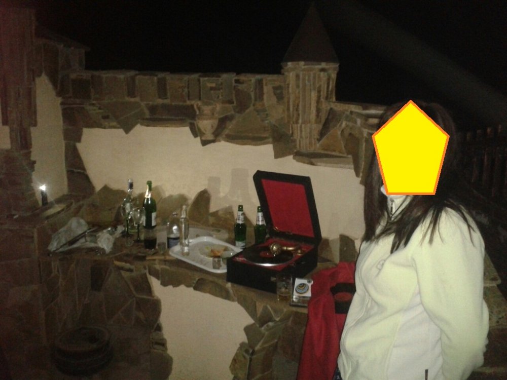

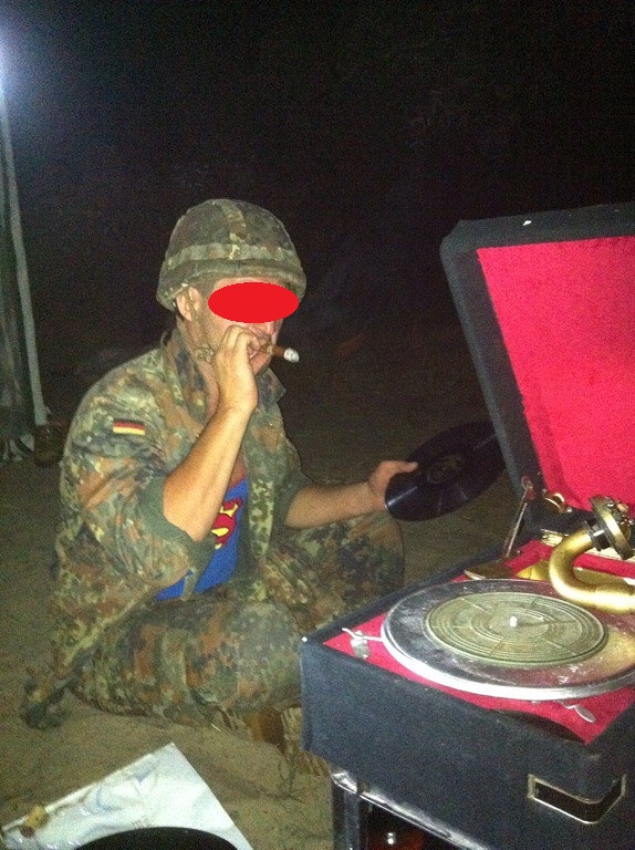

    Так покажите же всем что получилось.Во всей своей красе:smile_12:
    Кстати на сколько хватает завода ? Если почти на обе стороны - это нормально.Если на одну сторону и начинает "тянуть" - пружина:smile_10:
    И никогда не храните патефон с заведенной пружиной.Даже если завод остался после прослушивания,пускайте вхолостую пока завод не закончится,иначе таким образом пружина долго не проживет.

    Завода хватает на полностью одну сторону и половину другой, далее начинает тянуть. Завожу на 35-39 оборотов, всегда даю "раскрутится" пружине полностью. Использую одну иглу для прослушивания двух сторон одной пластинки. Фото есть пока такие, более детальные сделаю попозжее)))
