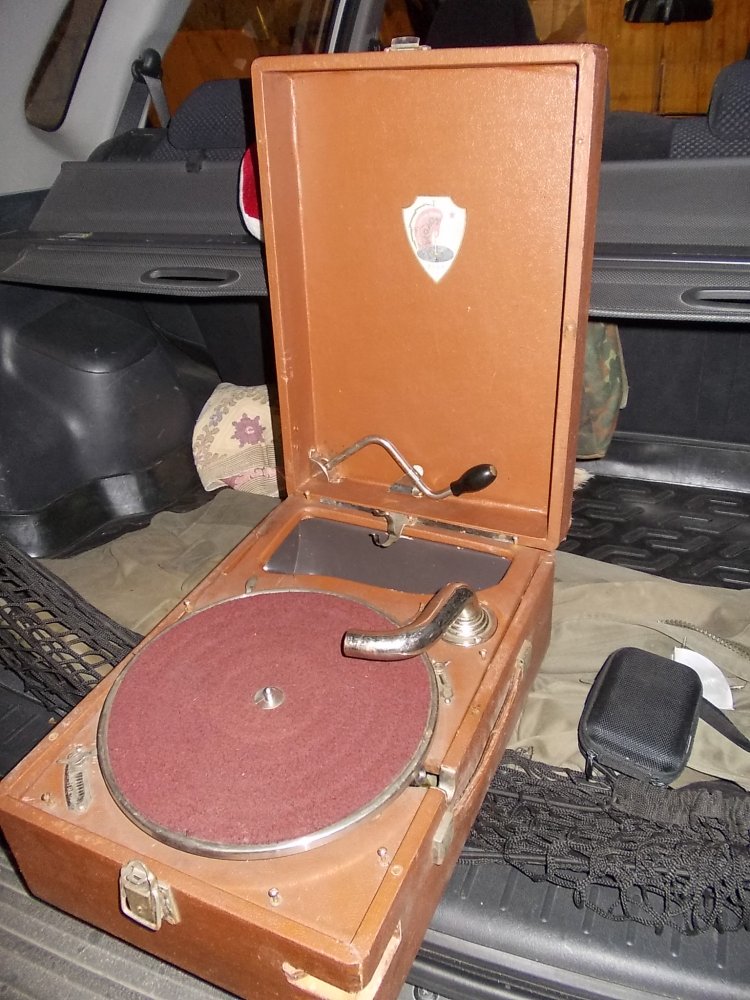

    Уважаемый Yeye по поводу патифона,эту школу востановления я прошол,и сечас у меня стоит добротный хороший патифон,совсема родными частями,только одна шайба,на которой движется трубка с головкой не родная,играет как электрический,вот правда пластинки в хорошом состоянии,это дифицыт.По головке,снимаете никилированую крышку,и вставляет все ношки паучка на место,а чтоб они не рвали мембрану дальше,я эту проблему решил силиконом,на каждую лапку капнул силикона,и прекрасно,сечас имею три работающие головки,вот красная материя,и золотисиый раструб мне у вас понравилось,правда говоря у меня обшивка хорошая.С ув

    А я просто лапки хорошо загнул, но думаю не силиконом капнуть, а припаять. Как по мне, то звукопередача должна быть лучше чем при силиконовой фиксации.

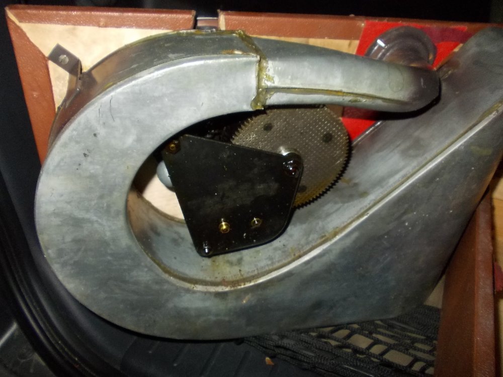

    В хорошем сохране, все смазано, речь от ржавчине даже не идет. Все на фото.

  13. Der kommandant
    Der kommandant Stabsgefreiter
    800
    Механизм до реставрации.

    камрад, неплохой механизм у тебя, сохран 5+

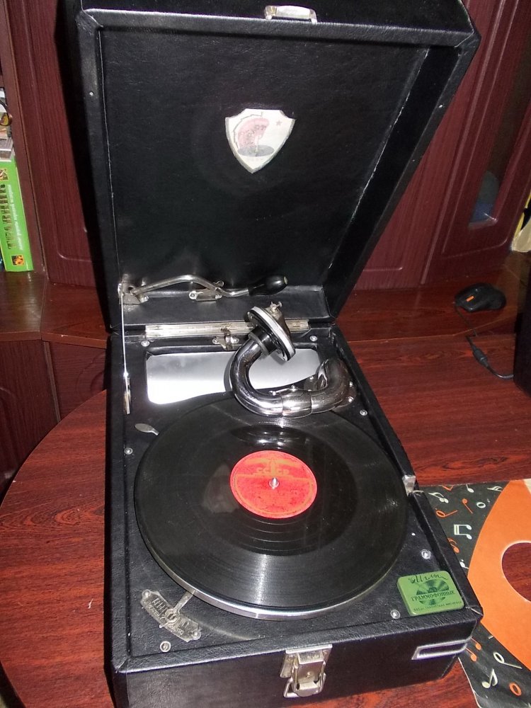

    Сделаю фото своего ,тоже покажу,все тип том играет как надо,реставрация заключалась в ремонте головки чистки механики,и внешний вид,плеер МП3 как я его называю выщий класс:smile_12:,но громофон ищу.:beer:

    Мой МП3 воспроизводит,и не плохо,я и сечас когда попадаются пластинки той эпохи прослушиваю,прикольно,гости от него балдеют.С ув

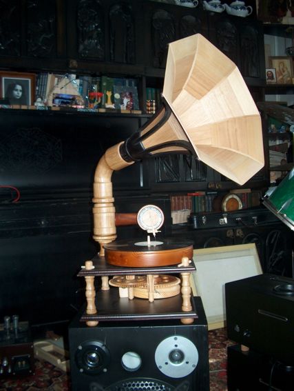

    Вчера только по телеку посмотрел передачу о коллекционере , грамофонные трубы делали из дерева , стекла , полированной латуни , расписные , были из сегментов восьмигранные , жестяные .

    а что уже научились делать граммафонные трубы из дерева? впервые слышу.

    Таки да.
    663 та svk063 подобається це.
  24. PURGEH
    PURGEH Stabsgefreiter
    408
    вот это да! действительно умеют делать, а я до этого думал что трубы для них :smile_12::D:beer:делают из металла

    Какраз вчера на НТВ смотрел передачу по патифонам и громофонам,покзывали патефонные шкафчики,и к стате раструбы там деревьные,и звучат очень хорошо,так что Ваша идея сделать трубу с дерева,имеет право на жызнь,вот только надо почитать погуглить с какой породы,я думаю что с той что делают гитары скрипки,будет в идеале.:beer:

    Я полностью согласен! Уже работаю в этом направлении, но для начала нужен чертеж, кстати видел фото американских аппаратов, так там горны из папье-маше, т.е. из газет и клея.
