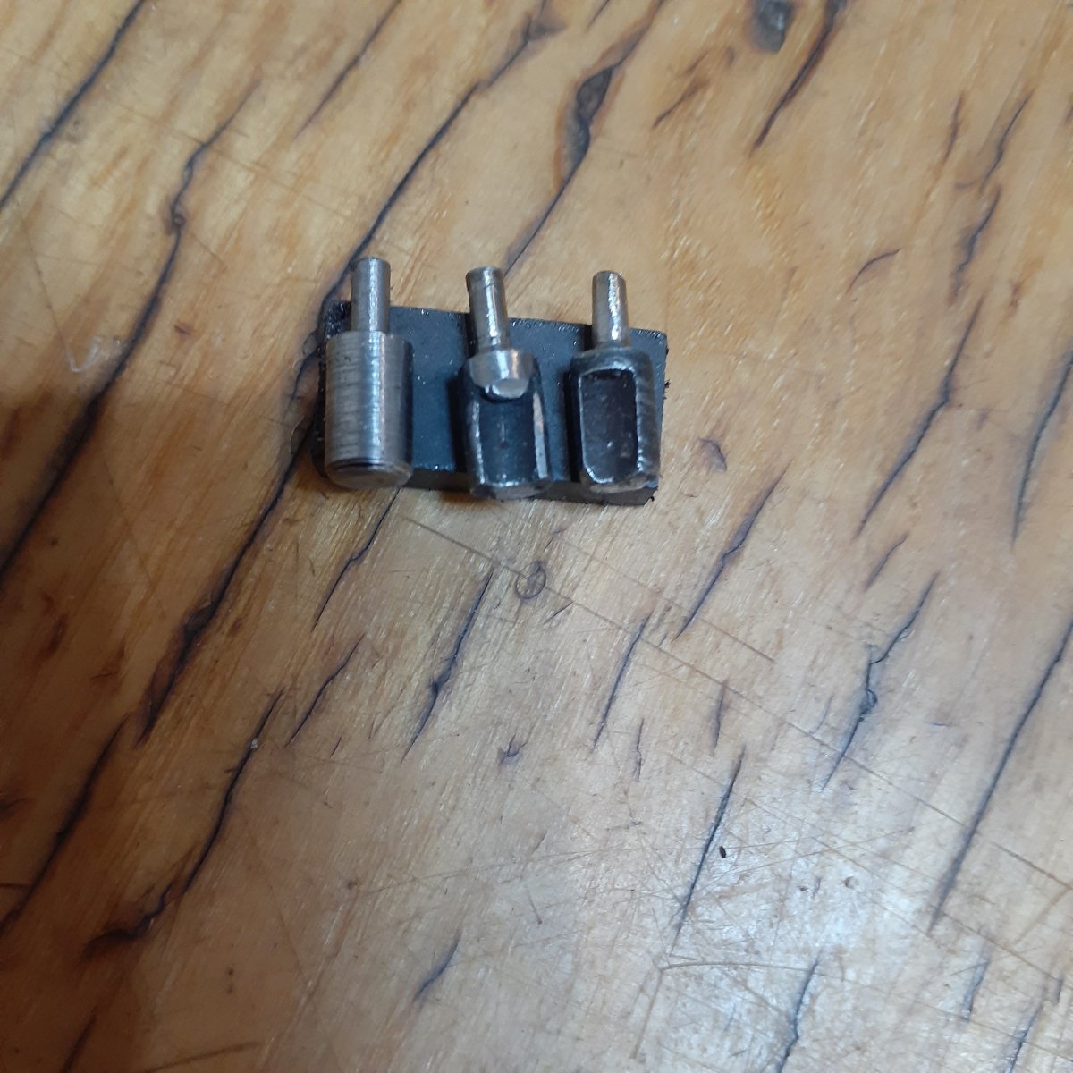

    Приветствую , Чернов обработка после наварки 20210916_121940.jpg 20210916_131630.jpg 20210914_193959.jpg

    Приветствую.Обрабатывать бойки нужно зажав в патрон эл.дрели. Паз под стопорный винт делается алмазным бором . С ув.

    Спасибо , попробую.

    Шлифмашинкой с алмазной шарошкой, подходящей по диаметру.

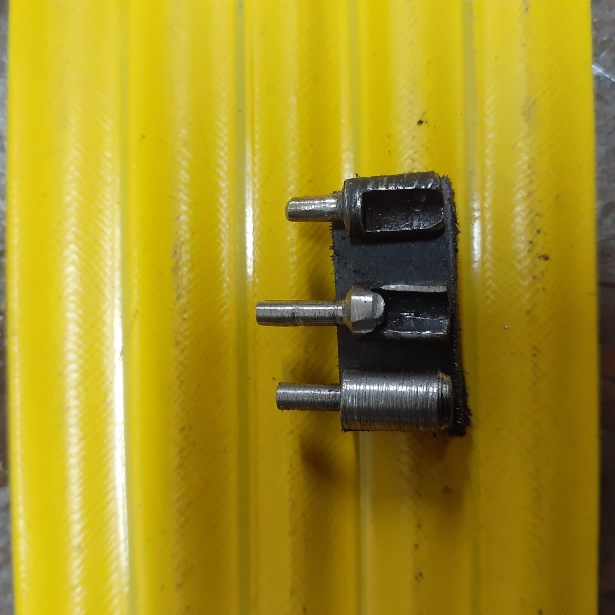

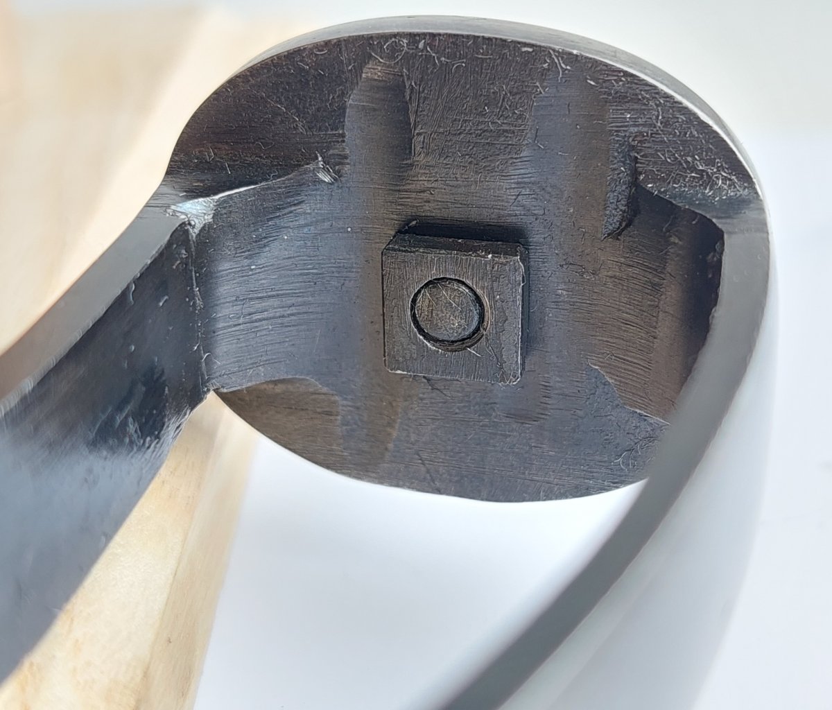

    Доброго времени.

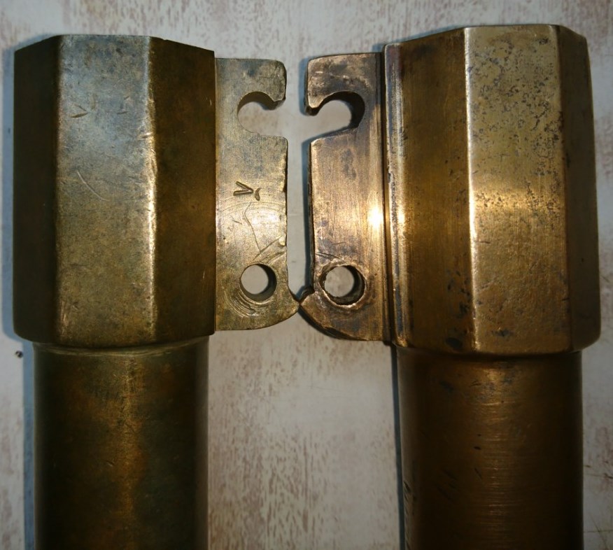

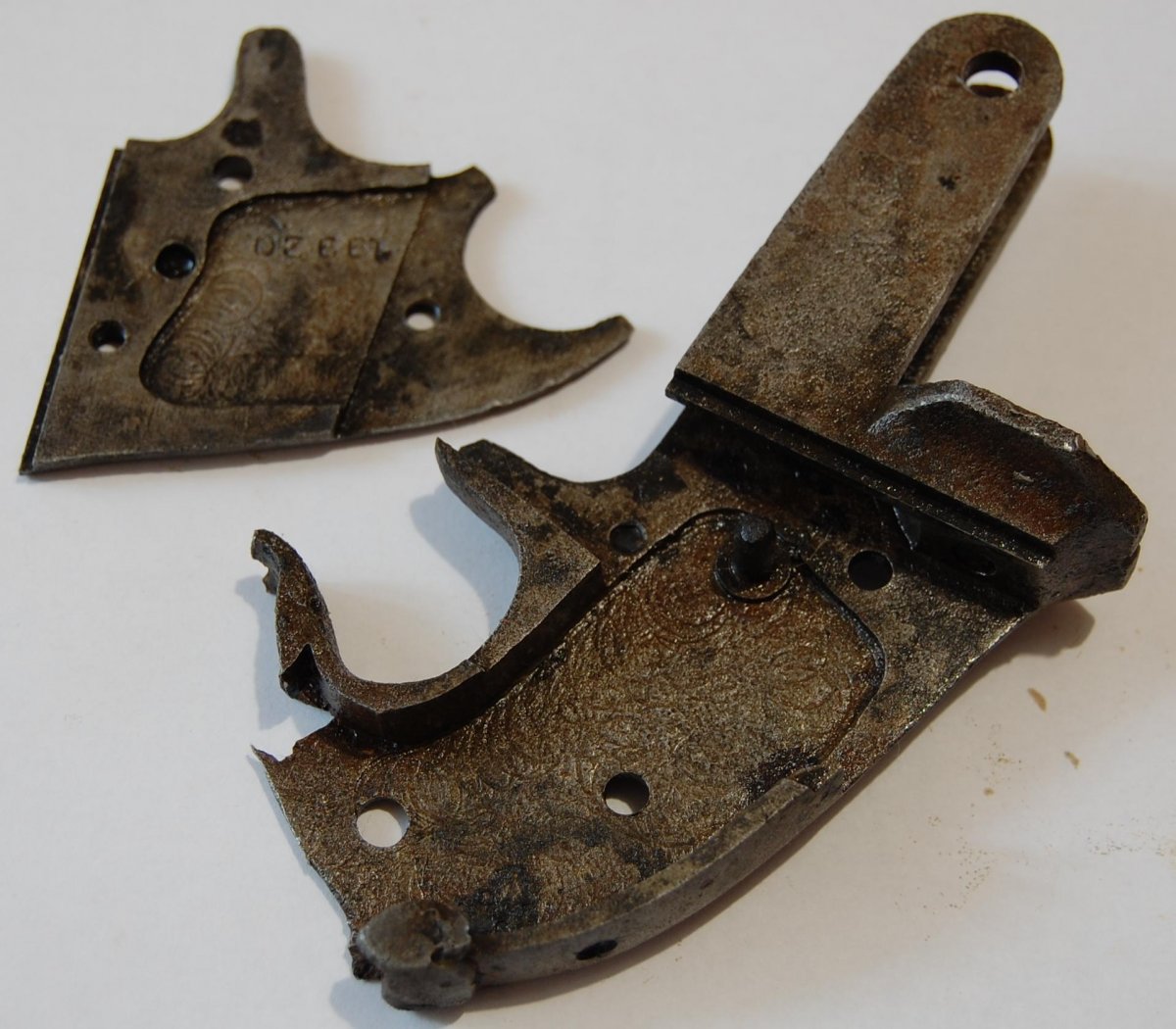

    Приветствую. Не совсем ОСП-30, но предмет на его основе. Был у меня стволик латунный к французу образца 1915 года к которому не мог подобрать раму, они все индивидуального изготовления и без основательных доработок не взаимозаменяемы. Пришлось рамку делать на основе ОСП-30.Вот что вышло.
    Otryta, 777Михаил777, RIHARD 77 та 4 іншим подобається це.
  10. БЛК
    БЛК General-major
    30
    66
    8.132
    По порядку. Стволик, мой с левой стороны.
    0-02-04-e1aab8295ae1b0533b544c9b686dff5699fa2184485c400421a4cd5cc9259b37_b4d1393f.jpg

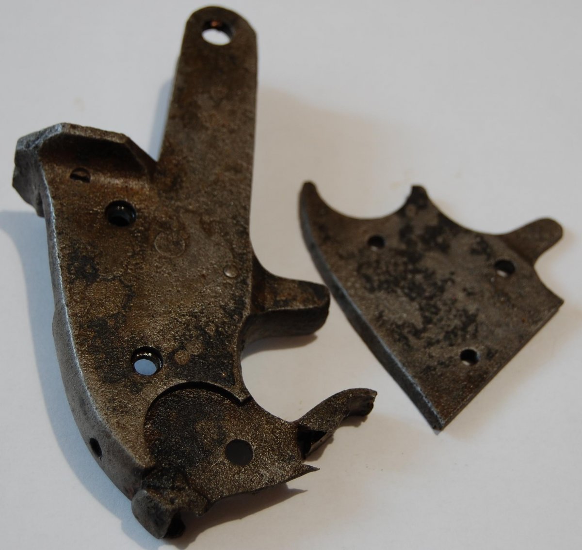

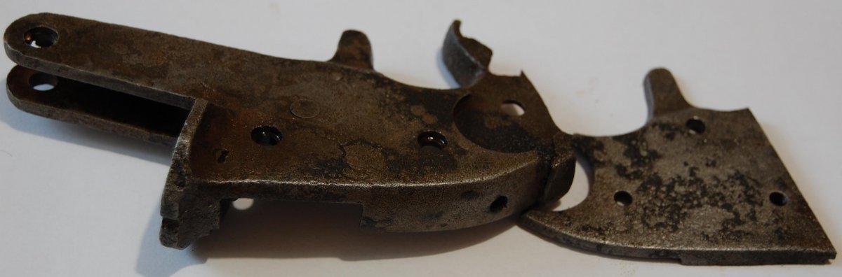

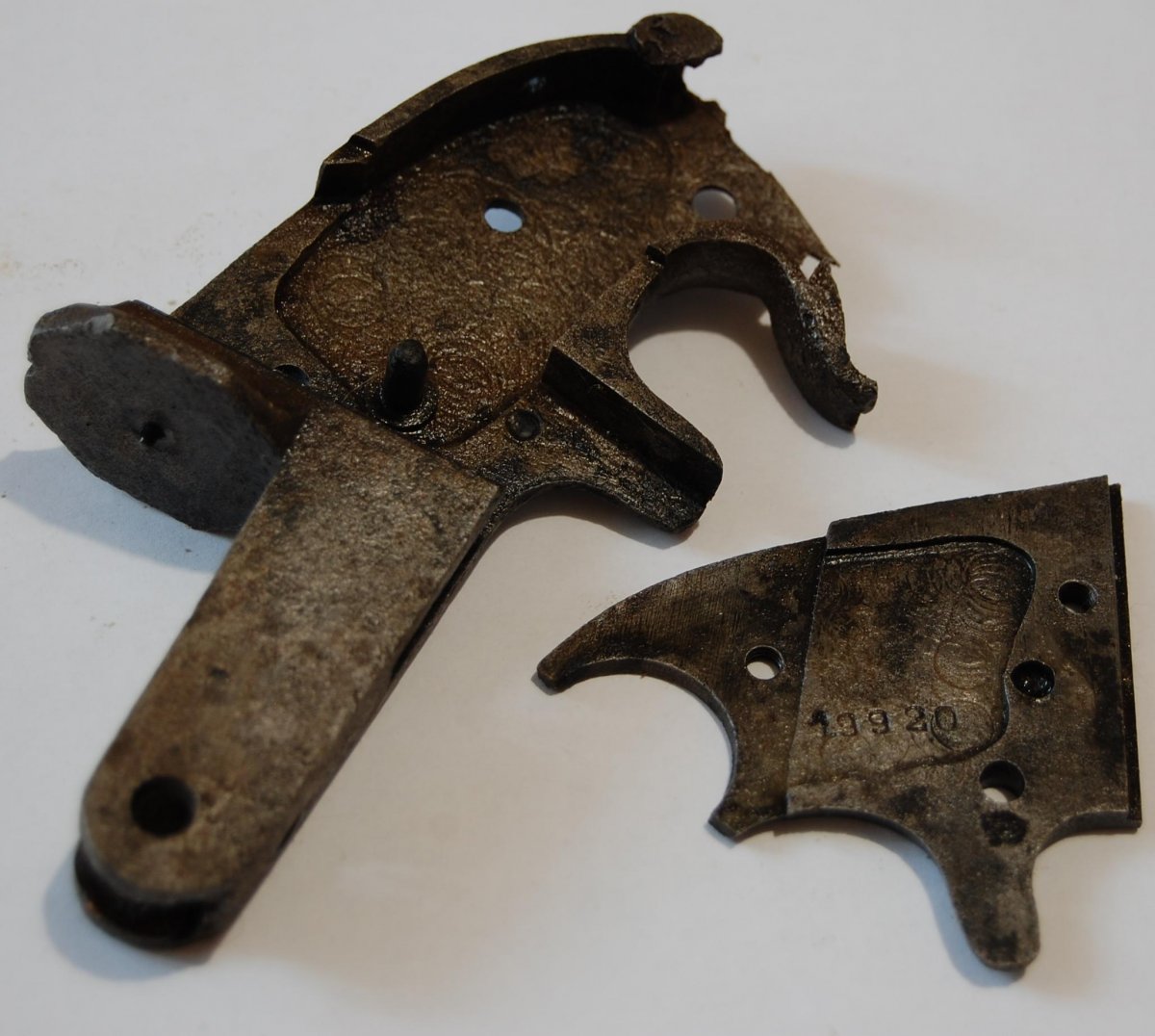

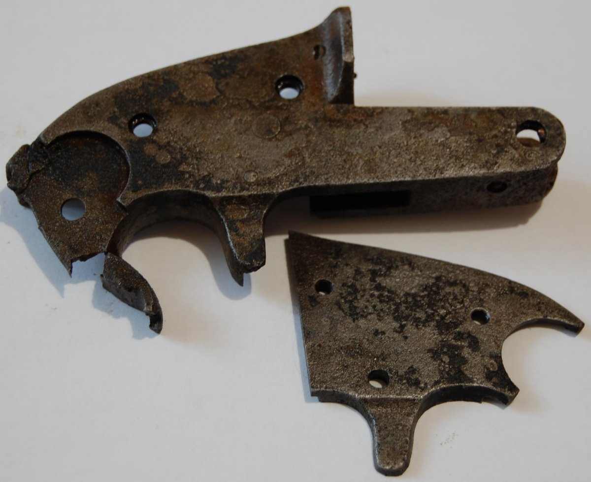

    Покупал на ауке такую рамку с крышкой, точнее то , что от неё осталось.
    Otryta, 777Михаил777, RIHARD 77 та 5 іншим подобається це.

    Рамку доработал под стволик. Черновой вариант.

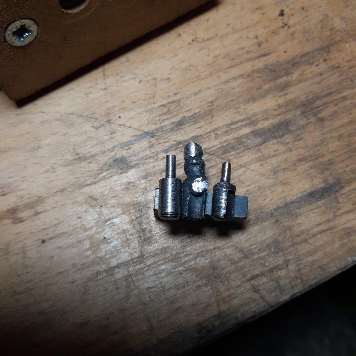

    Систему запирания выполнил как у француза. УСМ изготовил новый.Не много фото процесса.
    Helmut Hesler, Otryta, 777Михаил777 та 8 іншим подобається це.

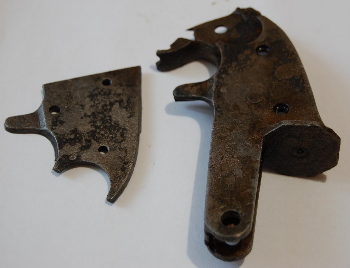

    Привестствую. Очередная поделка на базе ОСП-30. Исполнил мечту одного камрада, выполнить УСМ из бронзы-латуни. Начнём по порядку. Приехал предмет, копаный без УСМ, боковой крышки, винтов, с заготовками деталей УСМ икрышки из бронзы. На стоволике были трещины и вмятины, заварил и рихтанул.
