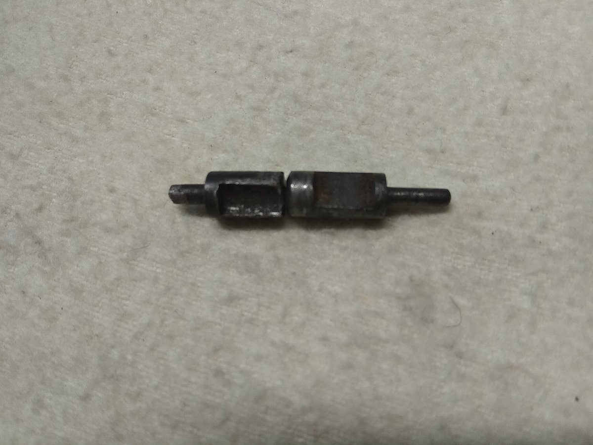

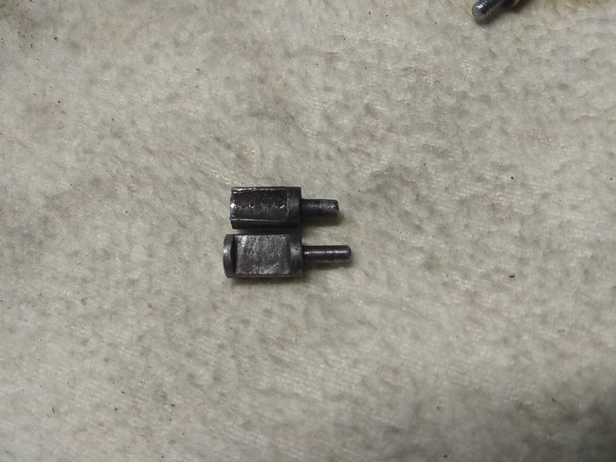

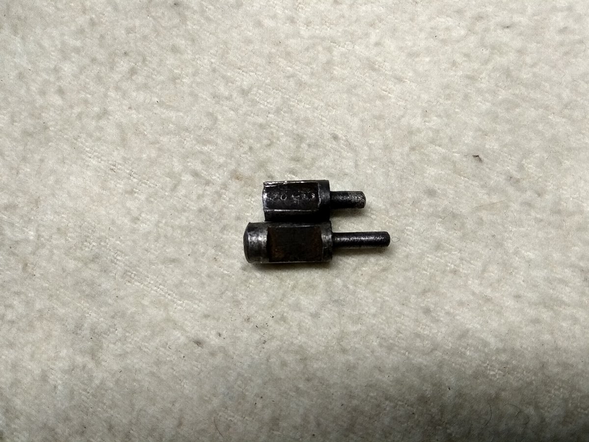

    Вітаю панів реставраторів!
    Попався мені бойок від якогось дробовика (по гуглу дуже схожий на ИЖ18), майже як від ОСП30 тільки довший,після обрізання,став як рідний.
    IMG_20210828_175143.jpg IMG_20210828_175212.jpg IMG_20210828_175243_HDR.jpg IMG_20210828_182334.jpg
    В оригінального підгнив клювик і не дістає до капсуля.
    LAM 71, Andrej.An86, БЛК та 4 іншим подобається це.
  10. AC Strom
    AC Strom Stabsfeldwebel
    705
    Харків
    Оригинальное решение , камрад.
    А можно получить безвозмездно , т.е. даром боек с изношенным кончиком , для эксперимента, маю бажання відриставрувати.
    Як що вийде щось ,відчитаюсь фото.
    БЛК, Yuber та valerka подобається це.

    Я свой ударник с нуля вытачивал напильником и надфилем из мосинского шомпола.
    Из Маузеровского шомпола делал экстрактор.
    Останнє редагування модератором: 28 сер 2021
    БЛК та Otryta подобається це.

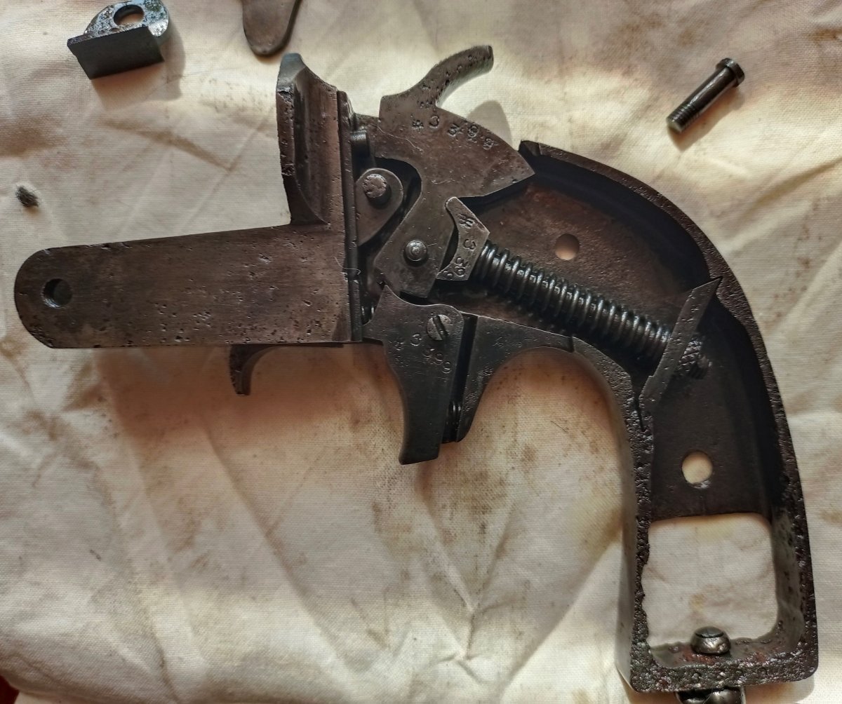

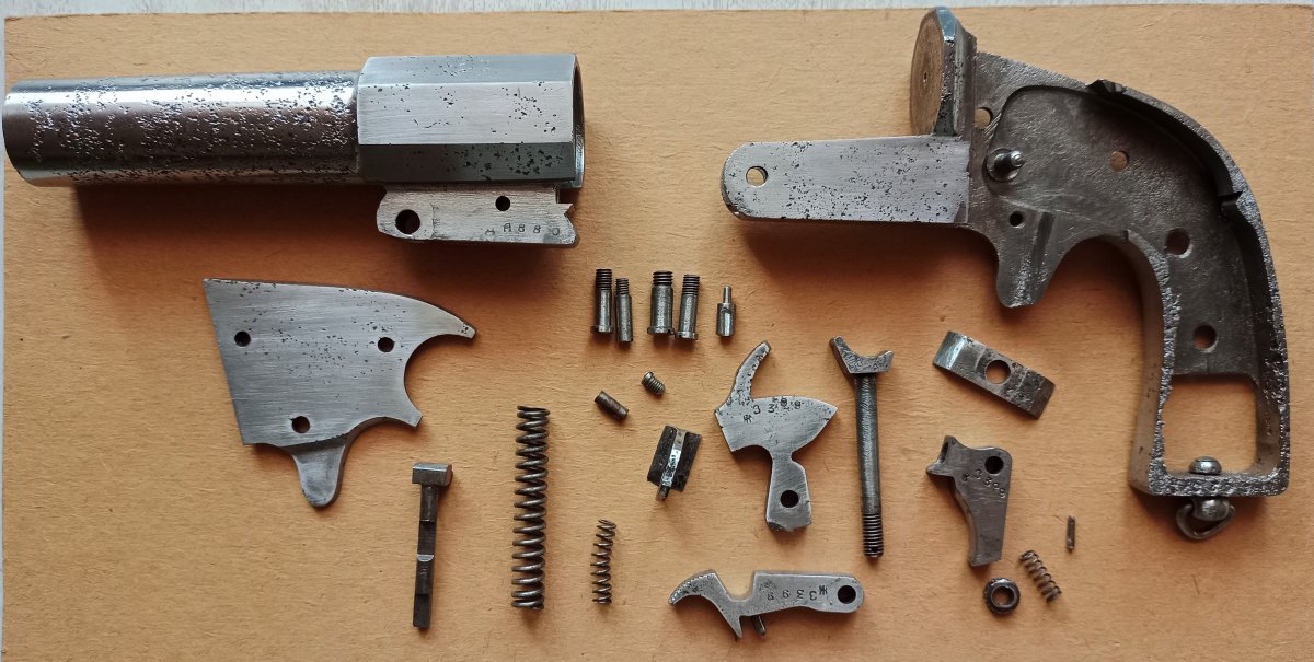

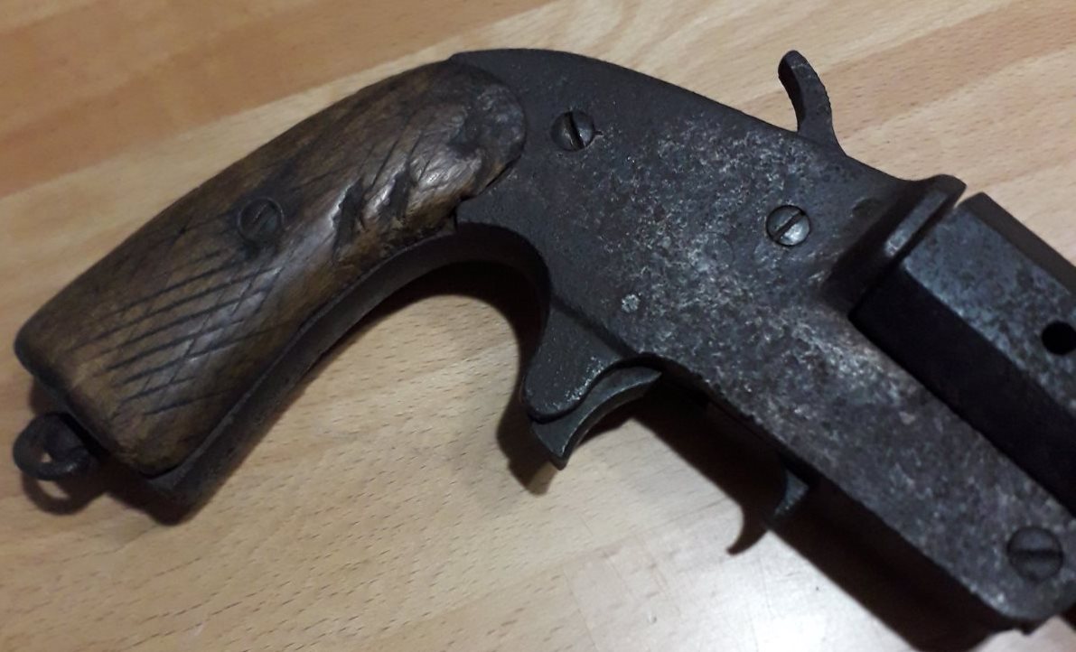

    Приветствую. Добавлю фото предмета, который был крайним в моей теме.
    antykvar_2009, Andrej.An86, 663 та 5 іншим подобається це.
  15. БЛК
    БЛК General-major
    30
    66
    8.132
    Окончательный вид.
    antykvar_2009, Serjdezy, Andrej.An86 та 8 іншим подобається це.

    Доброго.
    Как всегда- респект.
    Что дерево родное видно а тёмное это от затертости или крашеное/ тонированое ?
    БЛК подобається це.

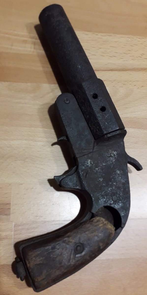

    Был ещё один пациент. Рама имела трещины с двух сторон, кто то пытался варить трещины, но коряво и раму повело. Пришлось одну сторону рамы резать, раму рихтовать и варить по новой. Весь предмет не шлифовал, только места своей работы.
  18. БЛК
    БЛК General-major
    30
    66
    8.132

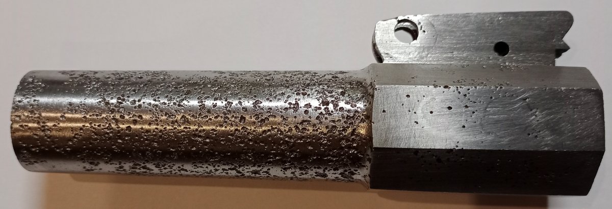

    Ещё фото. Стволик внутри вычистил.
    Helmut Hesler, antykvar_2009, Andrej.An86 та 6 іншим подобається це.
  19. БЛК
    БЛК General-major
    30
    66
    8.132
    Пациенты разъехались по домам. Всем спасибо. С ув.

    Приветствую. Дерево родное , но не с этого предмета. С ув.
    663, AC Strom, Олег Грабовский та ще 1-му подобається це.

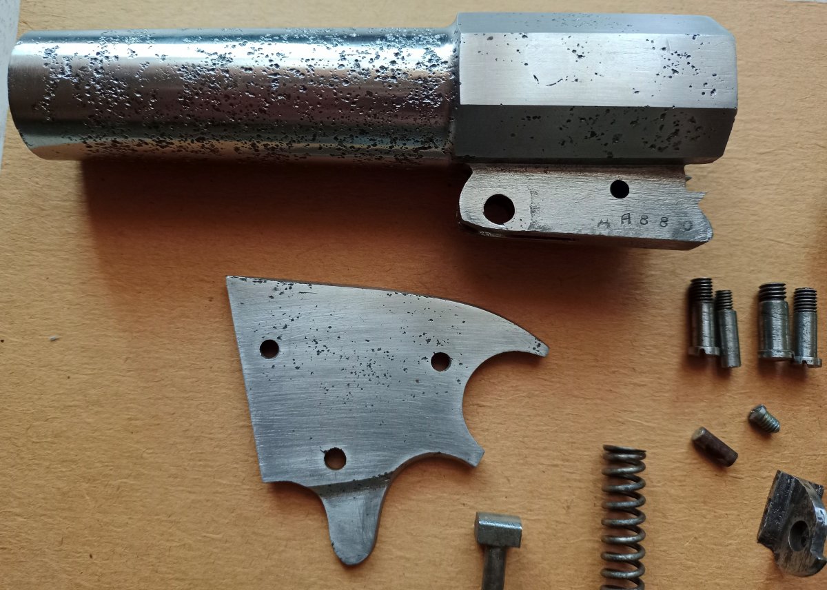

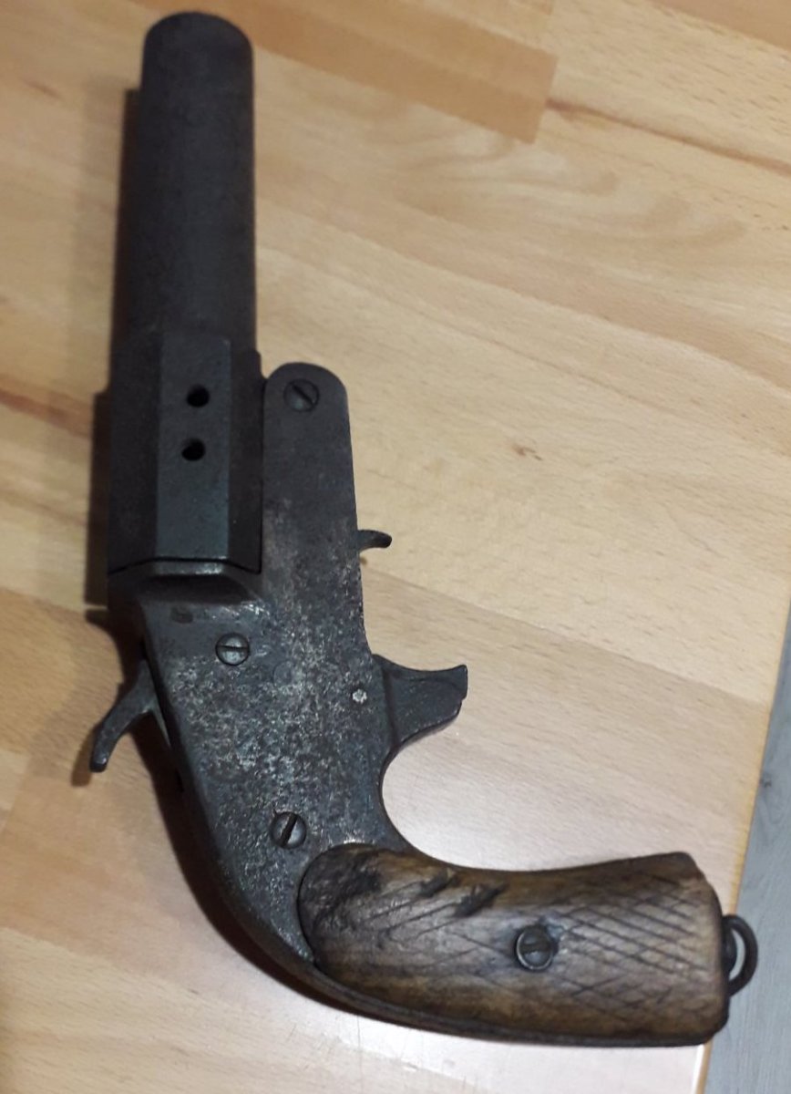

    Пропустил один пост - было-стало.
    Allour, antykvar_2009, Andrej.An86 та 4 іншим подобається це.

    Рассмотрел на 27" мониторе , а с увеличением , что микроскоп :)
    Завтра несу наваривать боек , вышел из отпуска сварщик -нужный человек.
    Вопрос по полукольцу на рукояти , из чего делаете ?
    С ув.
    valerka та Олег Грабовский подобається це.

    Полукольцо из электрода диаметром 2 мм. С ув.
    663, AC Strom та Yuber подобається це.

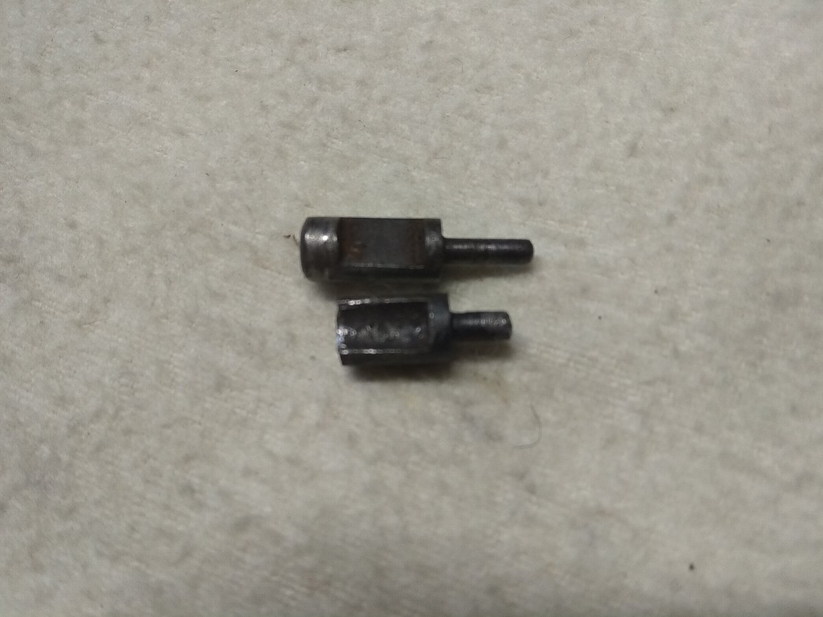

    Это лишь опыт , боек уже есть ,но без шлица.
    Один заваренный работает , правда пять выстрелов....
    С ув.
    БЛК подобається це.

    Без комментарии, пытался показать. 20210912_214453.jpg 20210912_214344.jpg 20210912_214040.jpg
    Первый опыт в реставрации почти огнестрела :)
    Yuber, 663, Олег Грабовский та 2 іншим подобається це.
