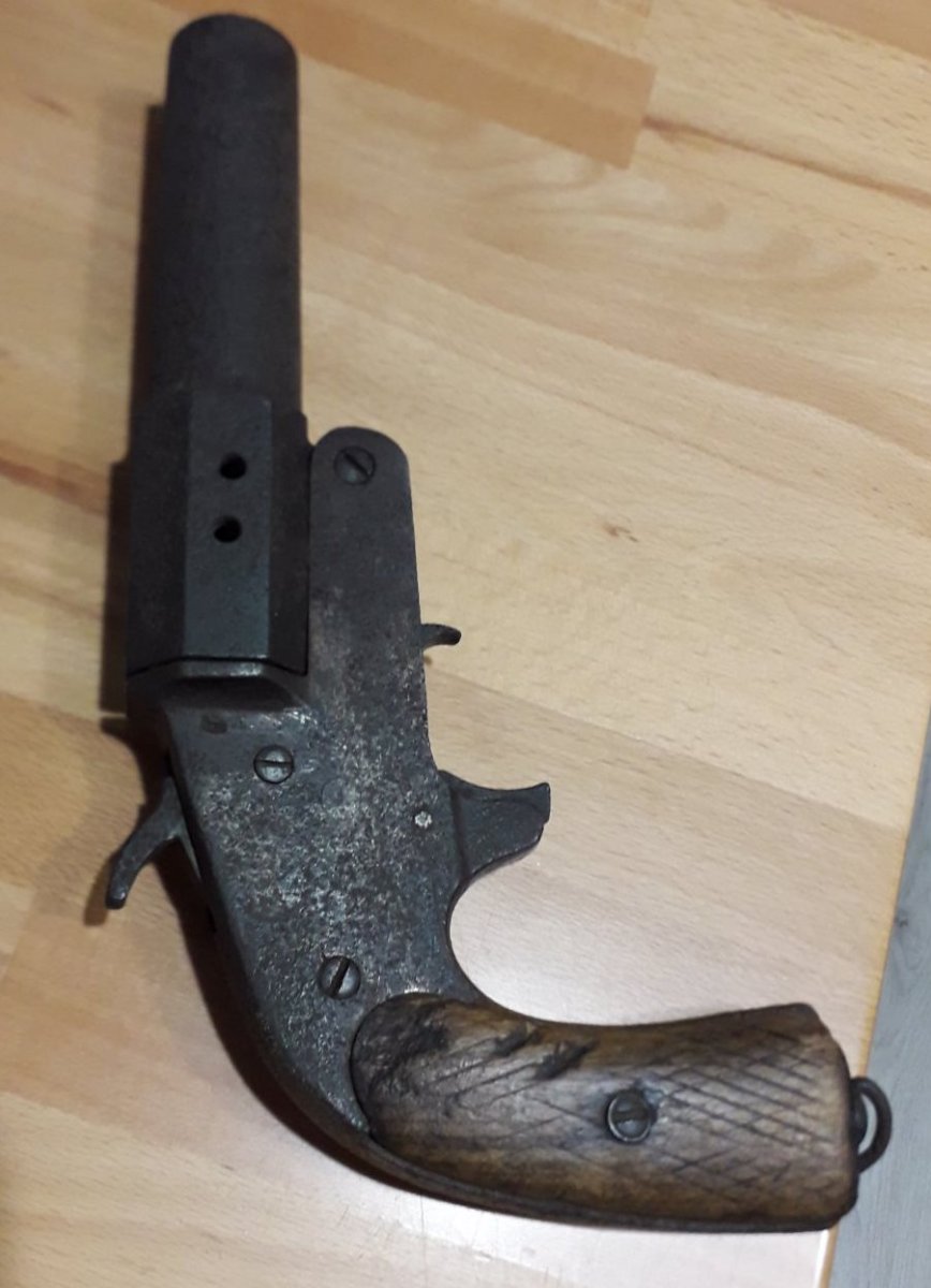

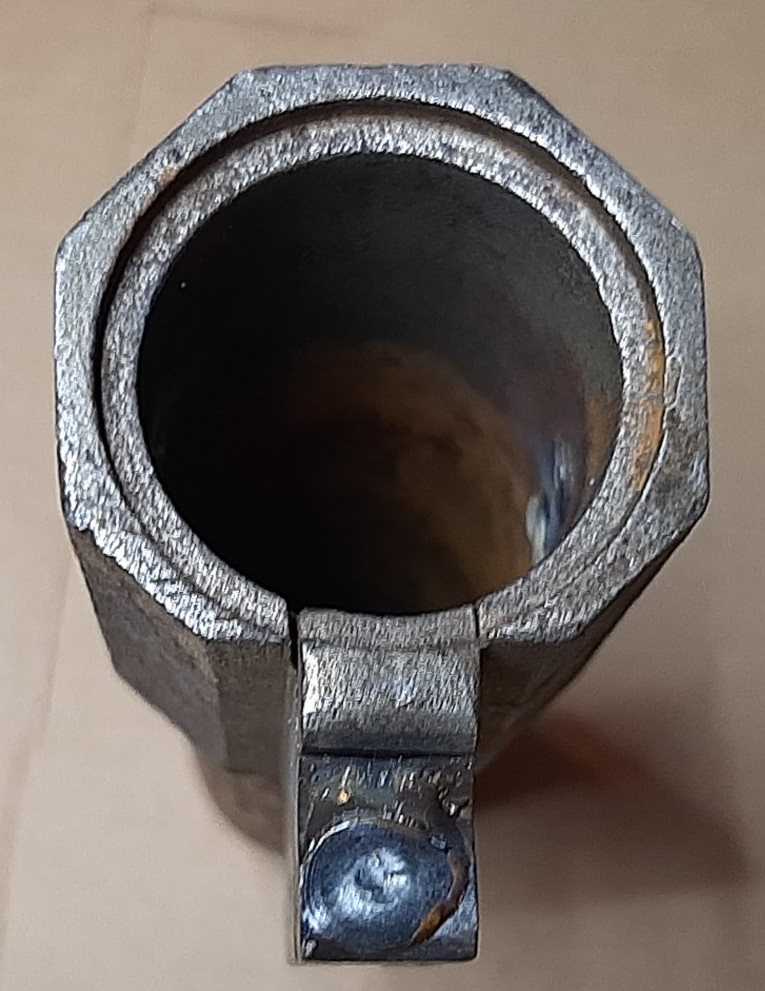

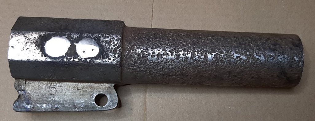

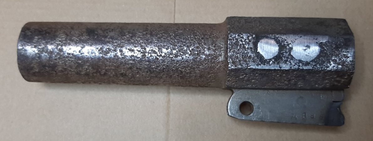

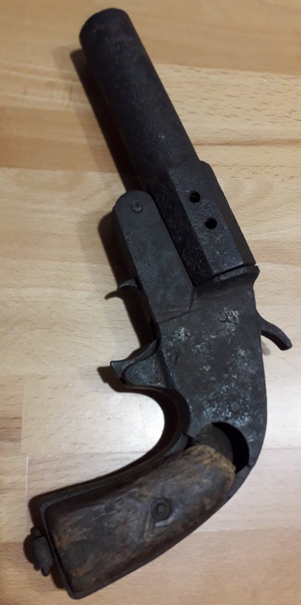

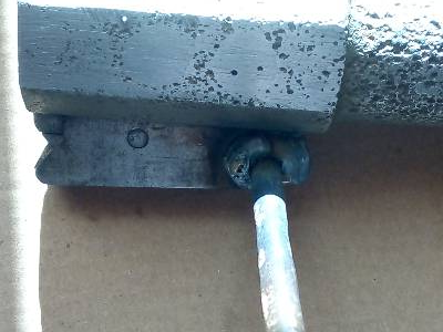

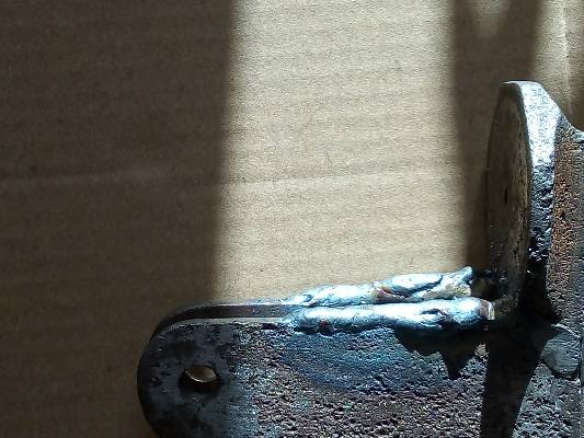

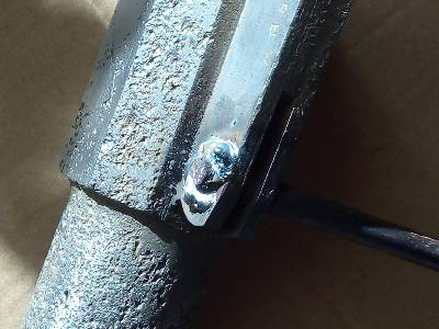

    Не много работ по ОСП-30. Камрад прислал на лечение купленный им предмет.Была вставка под 12 калибр, нарастили экстрактор, просверлили отверстия в стволе для фиксации вкладыша. В отверстия вкрутил винты и обварил, экстрактор подогнал по размерам оригинала.

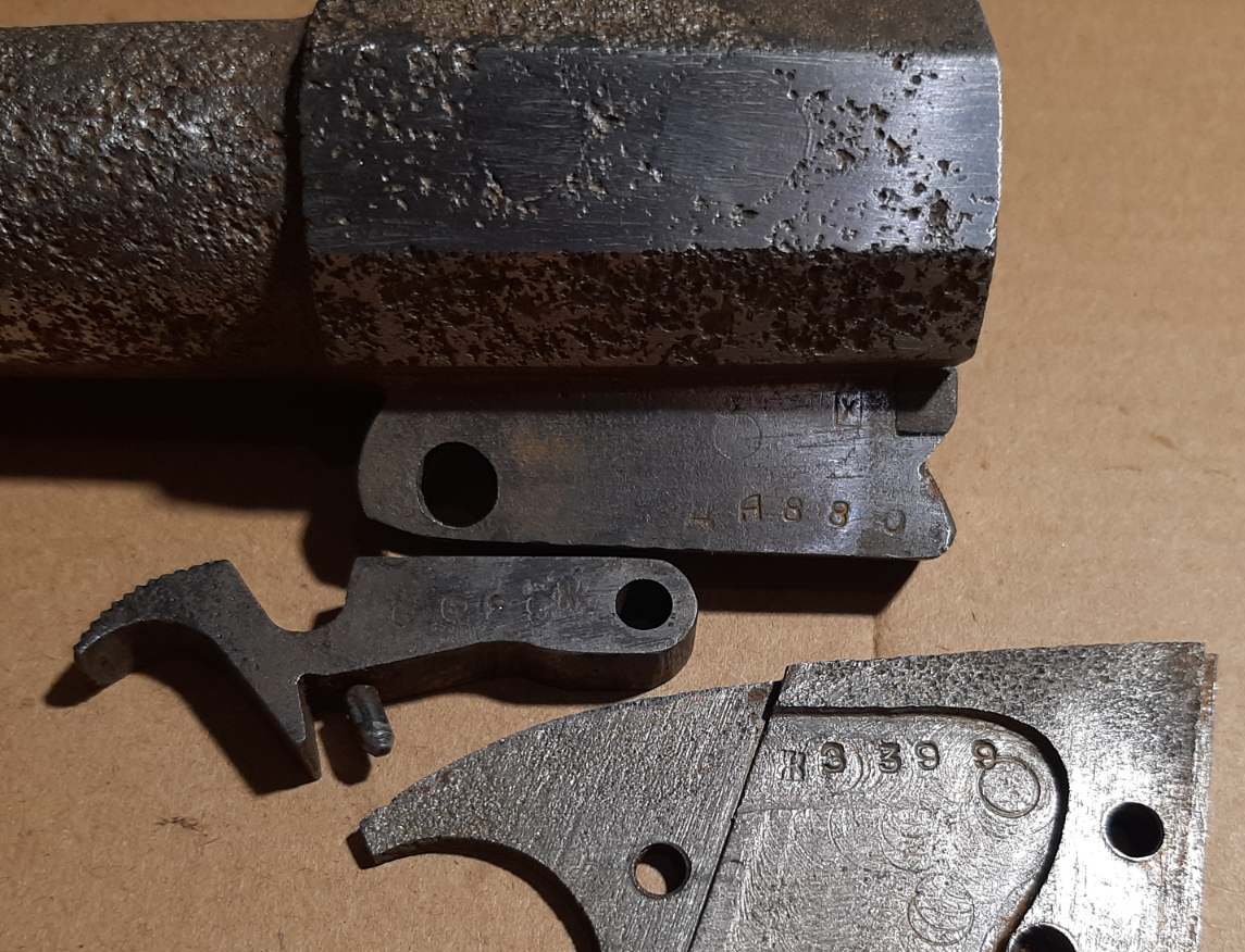

    Изначально казённик с экстрактором выглядели так.[​IMG]
    ALEKS81, antykvar_2009 та 663 подобається це.

    Дальнейшее лечение пациент проходит у хозяина предмета.

    Приветствую. А зуб запорного механизма Вы сами подваривали или кто-то до Вас?
    Похоже, он немного пострадал от выстрелов 12к. Не приходилось встречать повреждения ОСП-30 именно в этом месте!
    С уважением.
  10. БЛК
    БЛК General-major
    30
    66
    8.132
    Приветствую.Подваривали до меня. Я всё зачистил и наплавил заново. что бы убрать вертикальный люфт. С ув.
    663 та Yuber подобається це.

    Приветствую! А какой длины труба получилась? С уважением.
  21. БЛК
    БЛК General-major
    30
    66
    8.132
    Приветствую.180 мм.Когда делал , не было длинного сверла в наличии. Сейчас изготовил трубу длинной 300 мм, правда предмет ещё не закончен. С ув.

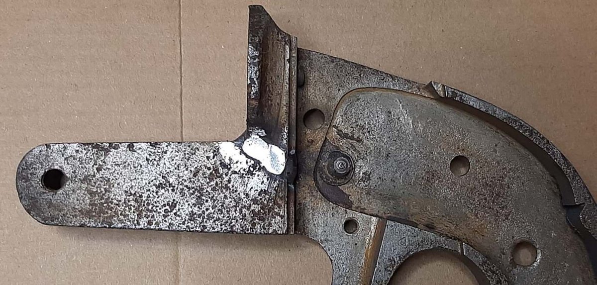

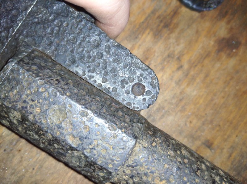

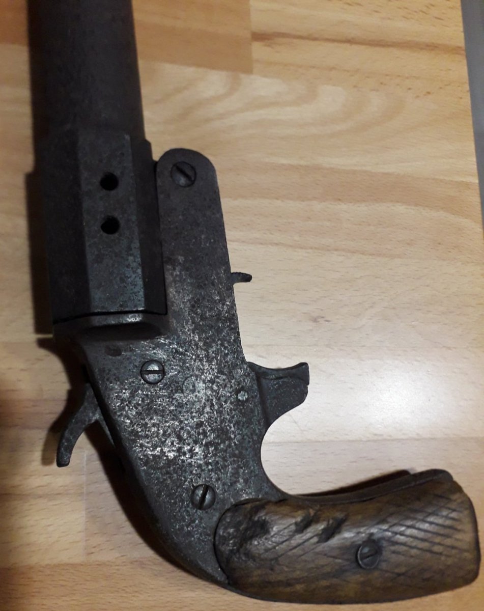

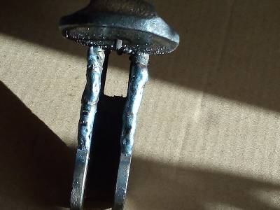

    Приветствую.Продолжим тему. Попал ко мне на лечение такой вот пациент. Стволик с отверстиями для крепления вставки, рама имеет трещину.
  23. БЛК
    БЛК General-major
    30
    66
    8.132

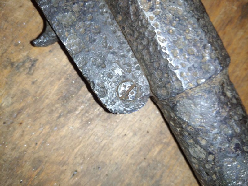

    Лечение стволика.
    Андрій Заболотній, Andrej.An86, 663 та 3 іншим подобається це.
  24. БЛК
    БЛК General-major
    30
    66
    8.132

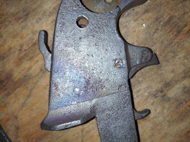

    Рамка.
    Андрій Заболотній, Andrej.An86, 663 та 2 іншим подобається це.
  25. БЛК
    БЛК General-major
    30
    66
    8.132
    Когда разбирал предмет, не обратил внимание на номера деталей, стволик оказался не от этого пациента. Посадочные места не совпадали, оставалась щель между казёнником ствола и рамой. Пришлось наваривать рамку и заваривать на стволике отверстие под ось винта.
    Андрій Заболотній, 663, Alter Mann та 2 іншим подобається це.
