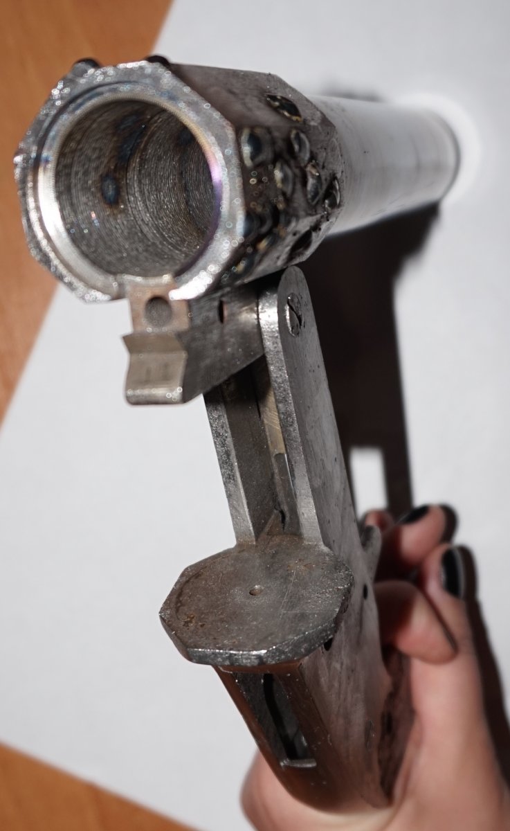

    Евразия

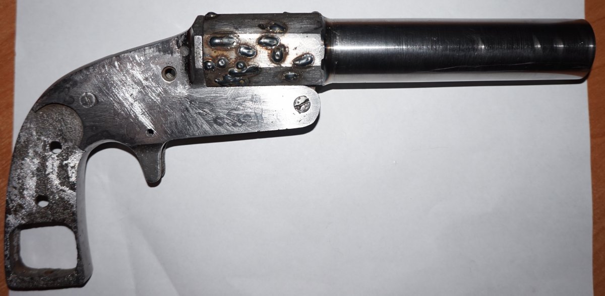

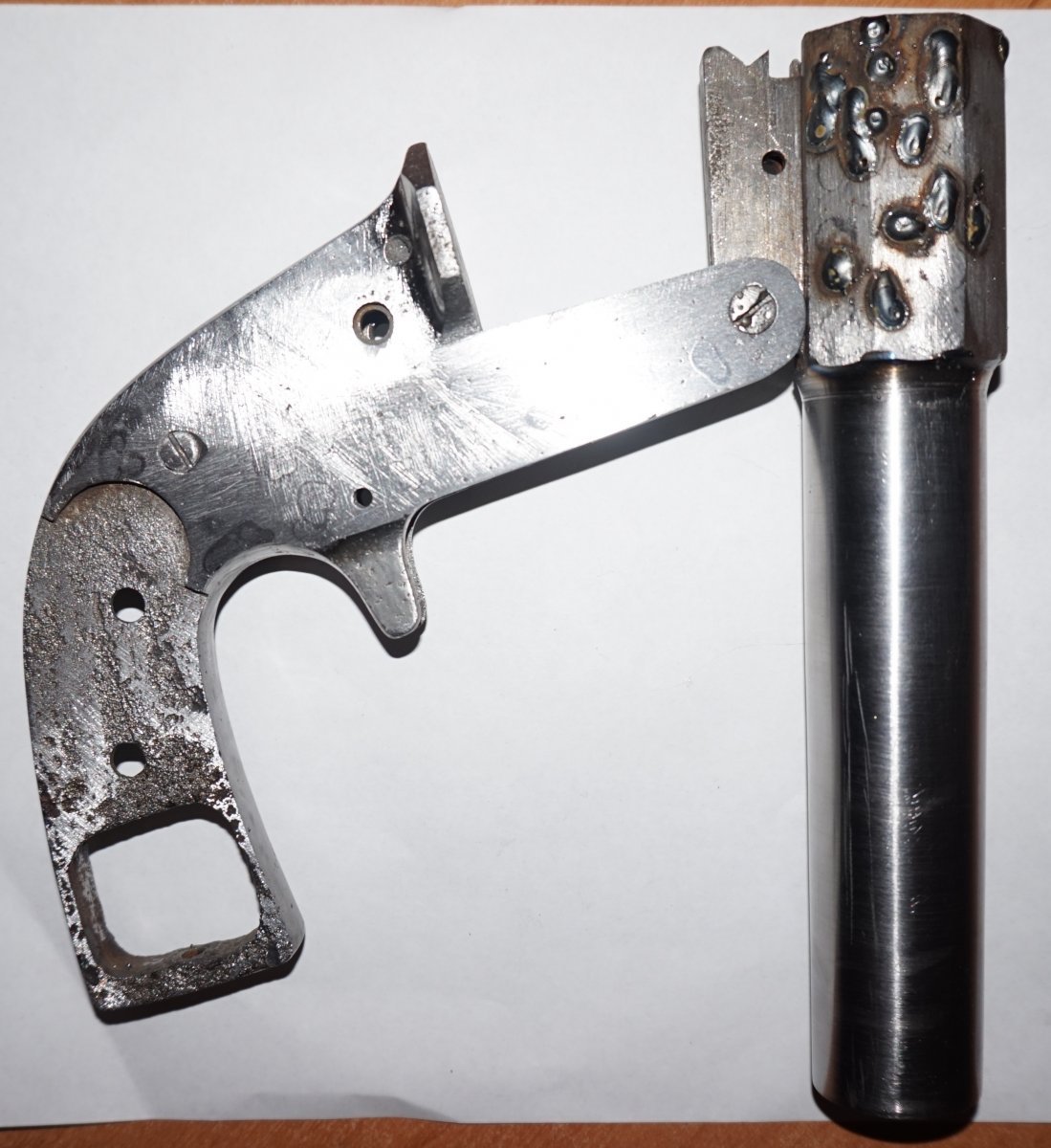

    Супер, то оно супер, вот только следы сварки видны, немного портят вид, сразу видно, что варилась. Как от них избавиться, сам не знаю, сварочная проволока СВ08г2с скорее всего легированная, поэтому добиться однородности с основным металлом проблематично.

    8.132
    Это плохо лёгшее воронение, будет время перекрашу. С ув.

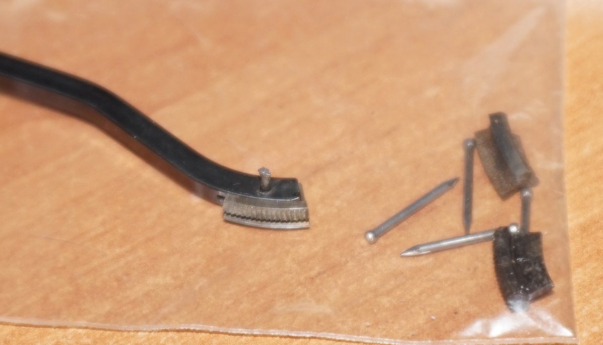

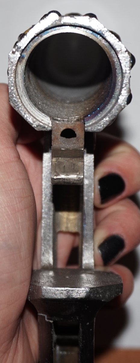

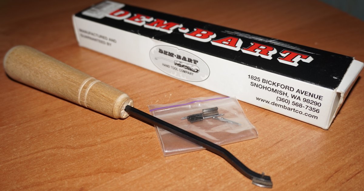

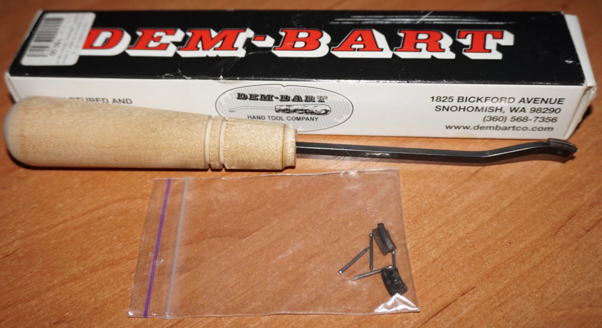

    Приветствую. Насечки делаю сам, резец с кучей насадок приобрёл на сайте - Стамеска.Вот такой.
    Yuber, antykvar_2009 та 663 подобається це.

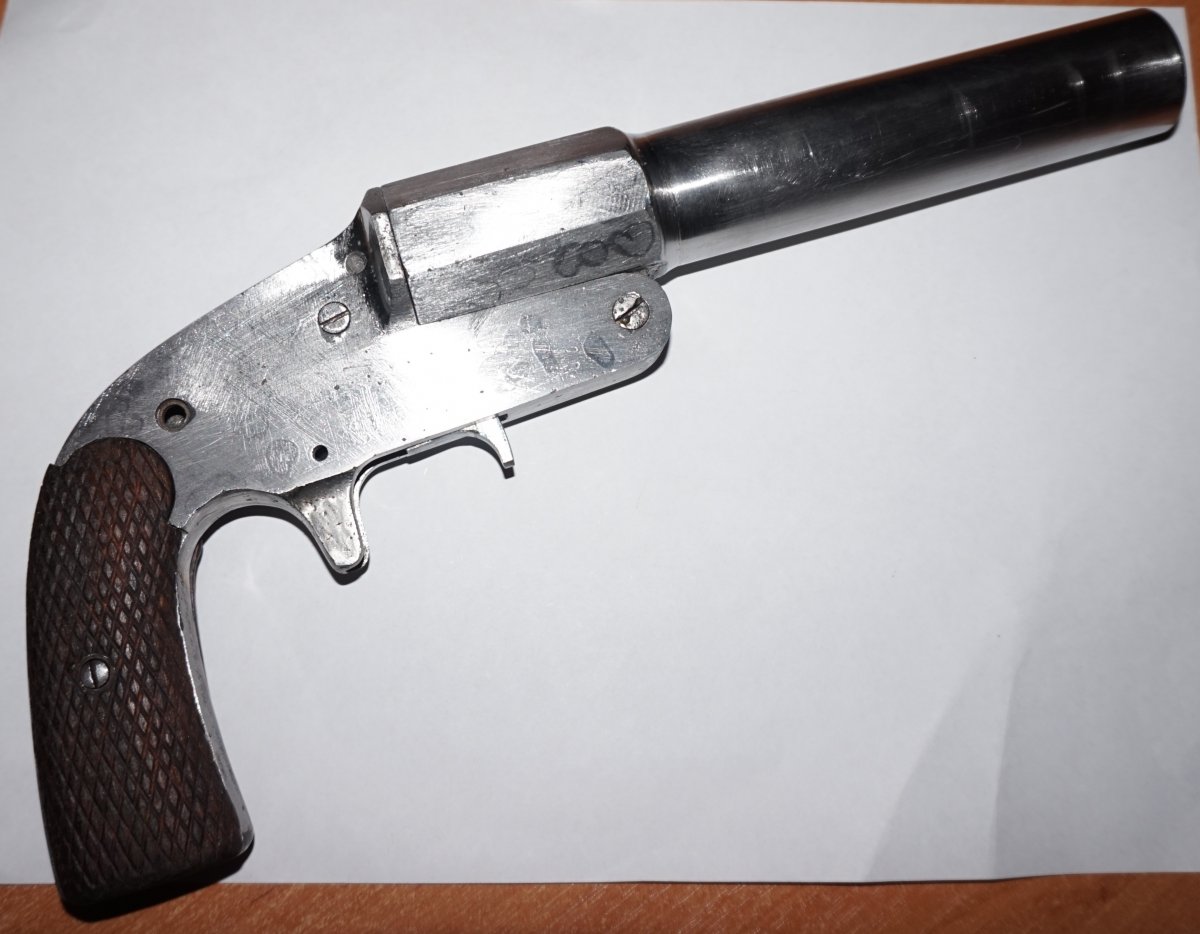

    8.132

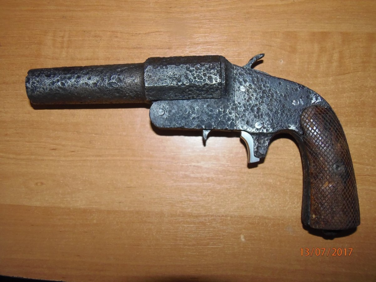

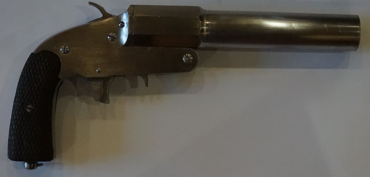

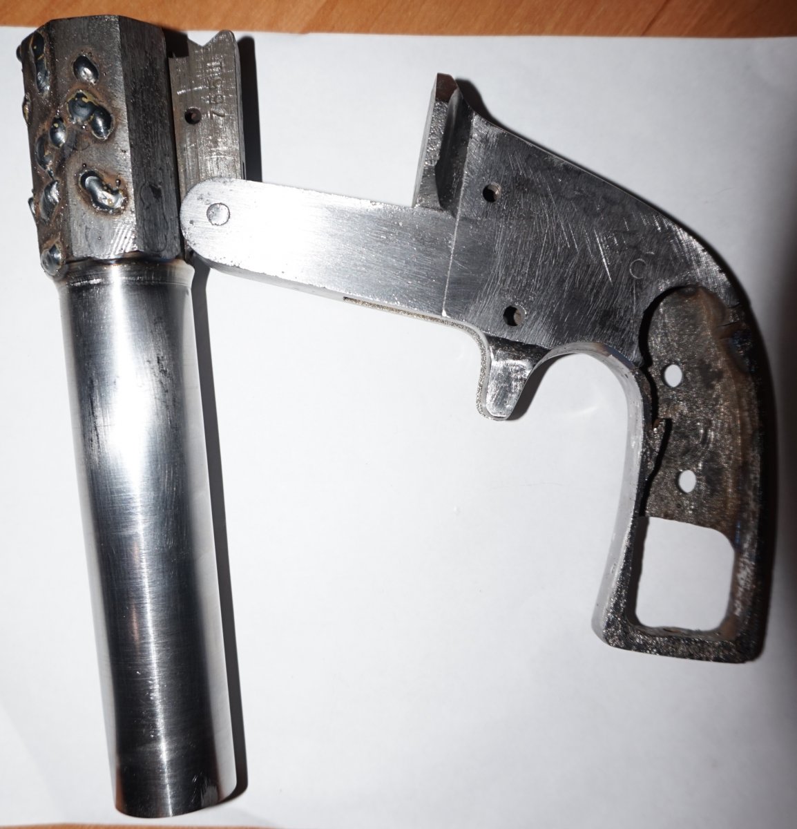

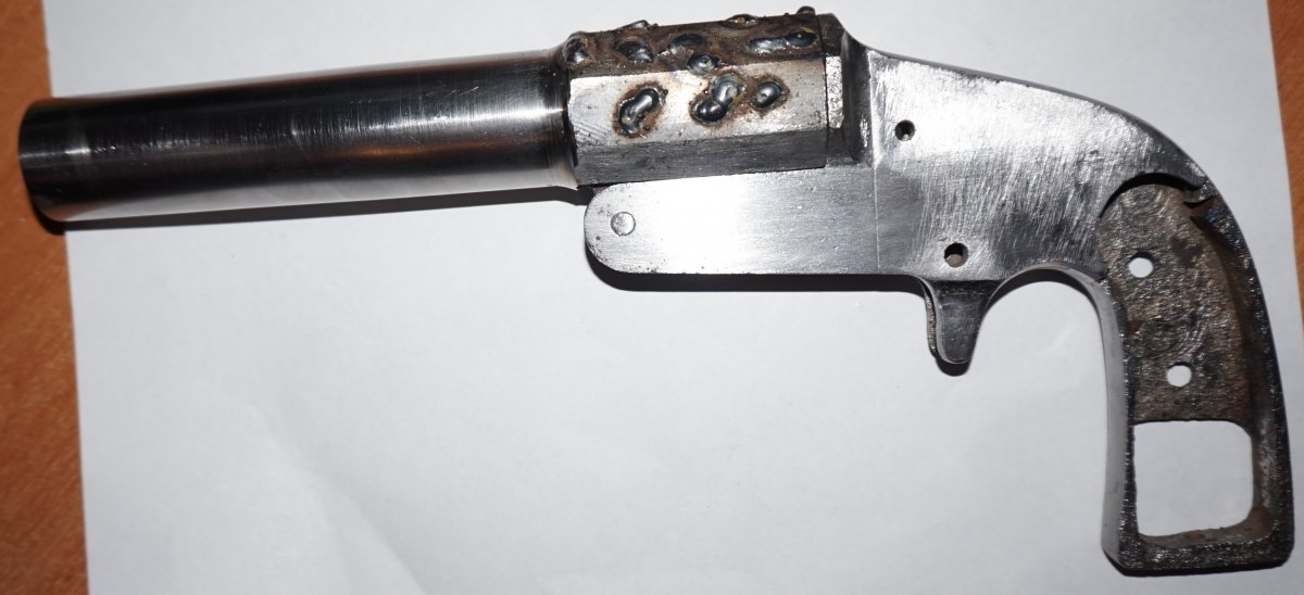

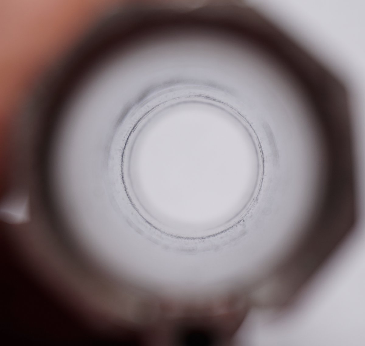

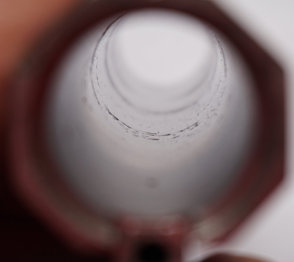

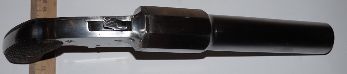

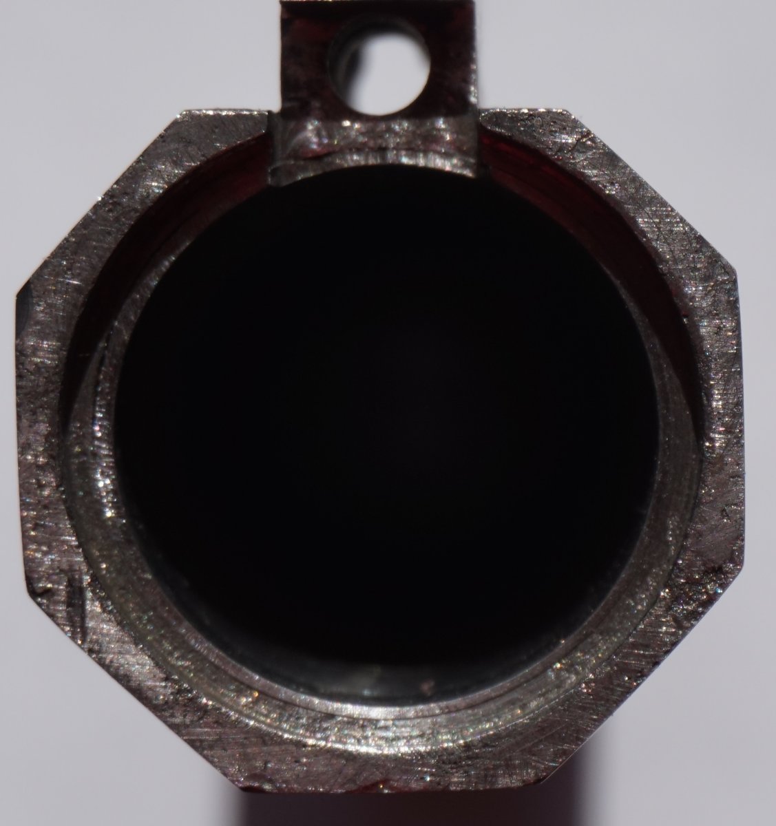

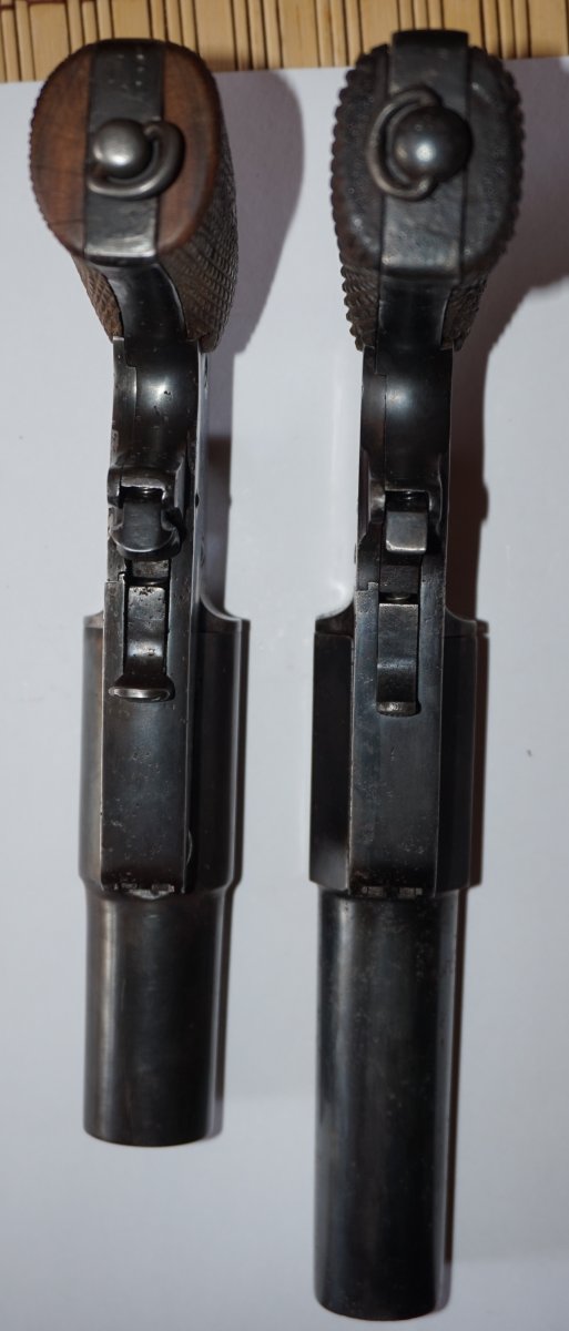

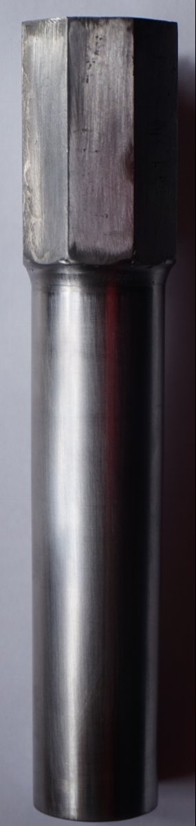

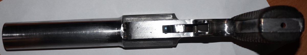

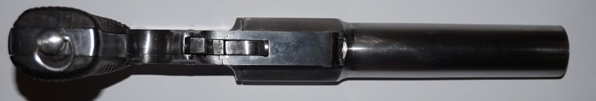

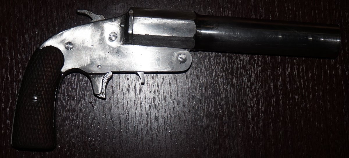

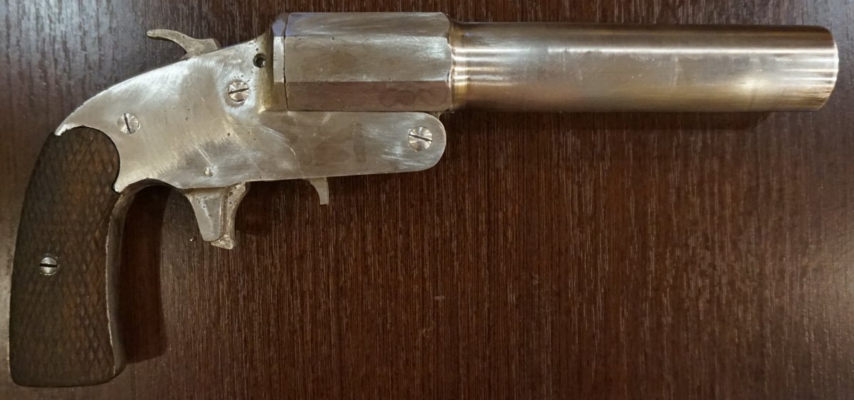

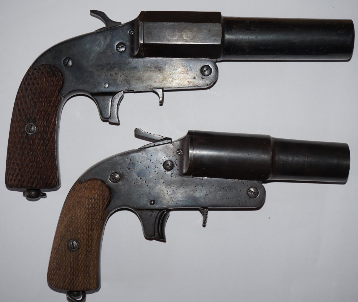

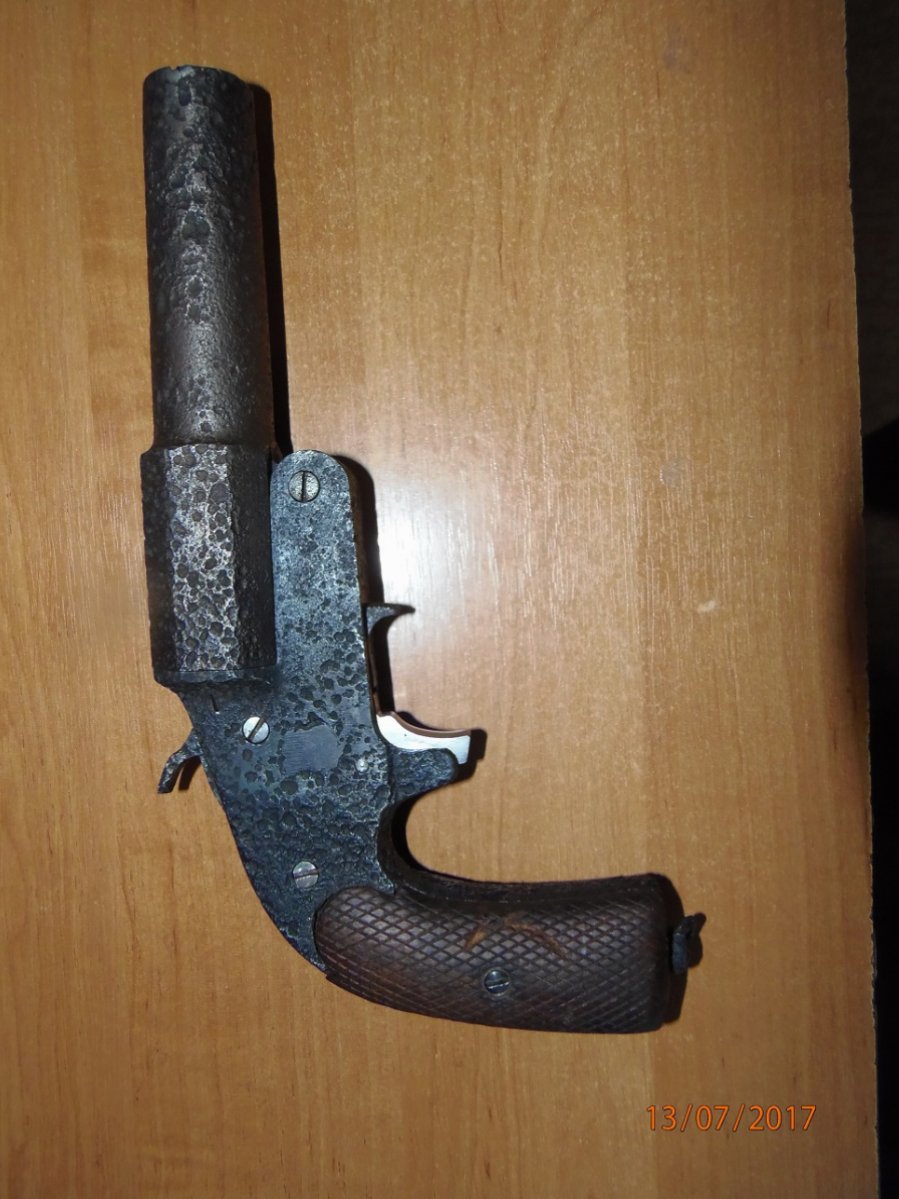

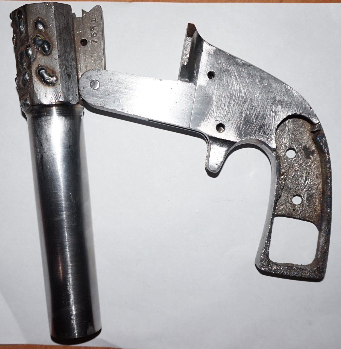

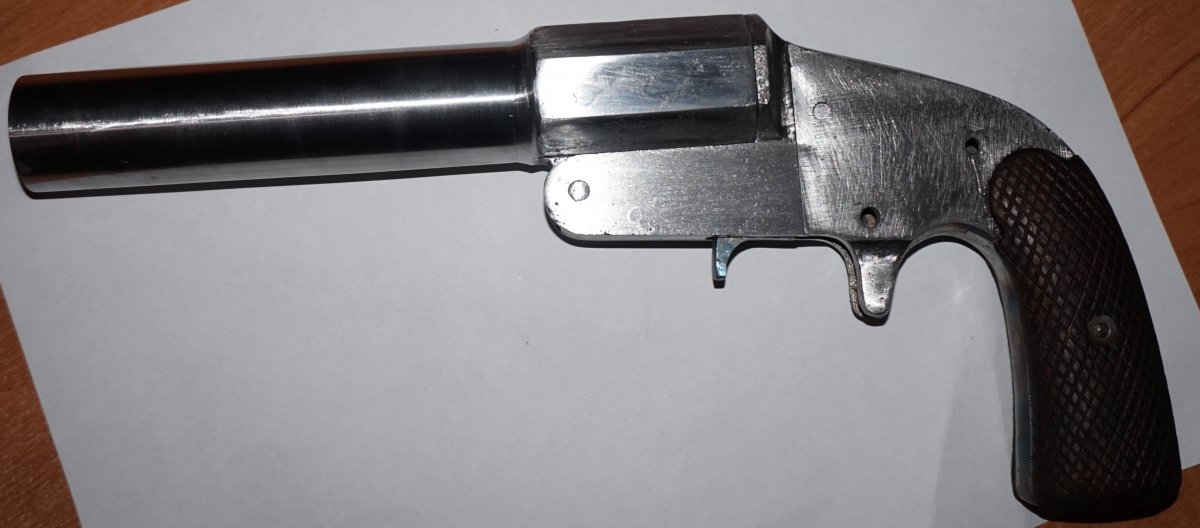

    Приветствую. Очередной монстрик из ОСП-30. Была комплектная ракетница с убитой трубой , заменил трубу , сделал длиннее.Вот , что выходит.
    Allour, Rozovka, Yuber та 7 іншим подобається це.
  9. БЛК
    БЛК General-major
    30
    66
    8.132

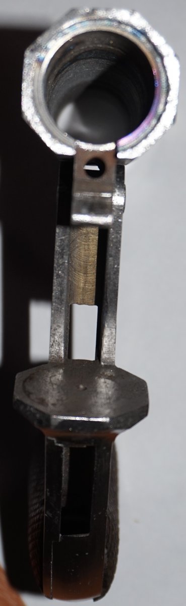

    Ещё фото.

  10. БЛК
    БЛК General-major
    30
    66
    8.132
    Ещё чуток.

  11. Старий Похабич
    Старий Похабич Moderator
    7.524
    Бишівська Хунта
    А можна взнать процес заміни труби? Одна чудова людина подарувала ракетницю, але убита труба на кінці.
    БЛК подобається це.
  12. БЛК
    БЛК General-major
    30
    66
    8.132
    Приветствую. Пишите в личку. С ув.
    Старий Похабич подобається це.
  13. БЛК
    БЛК General-major
    30
    66
    8.132

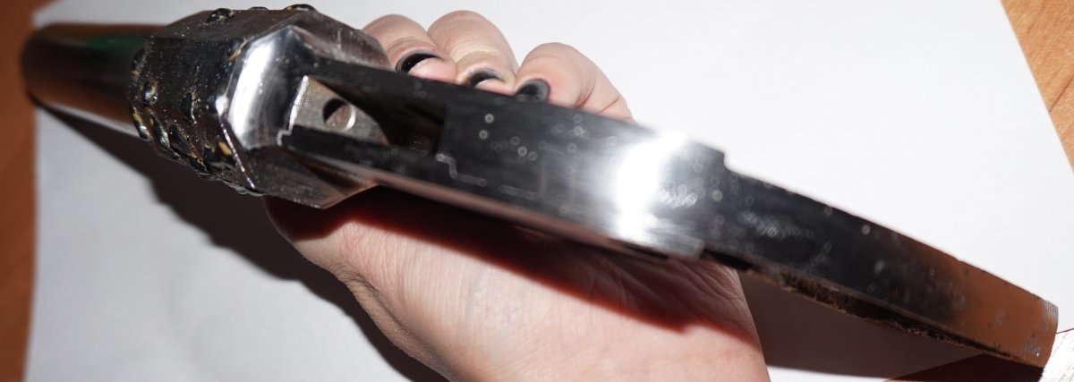

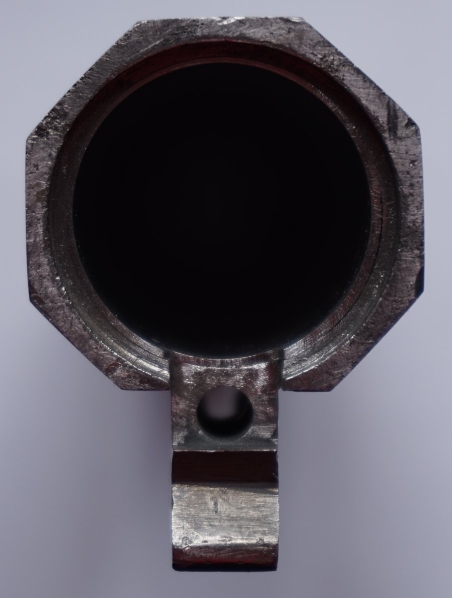

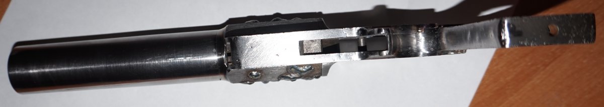

    Приветствую. Шлифовал не много трубку. осталось убрать несколько царапин от сверла.
  14. БЛК
    БЛК General-major
    30
    66
    8.132

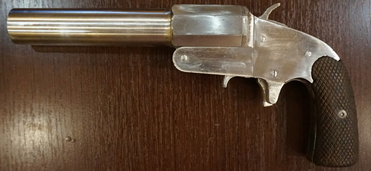

    Почистил место стыка новой трубки, стало фактически не заметно, ну и трубку слегка прошёл наждачкой.
    Allour, antykvar_2009, Yuber та 5 іншим подобається це.

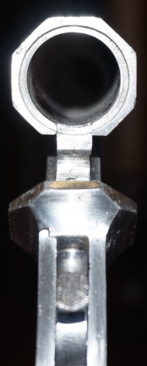

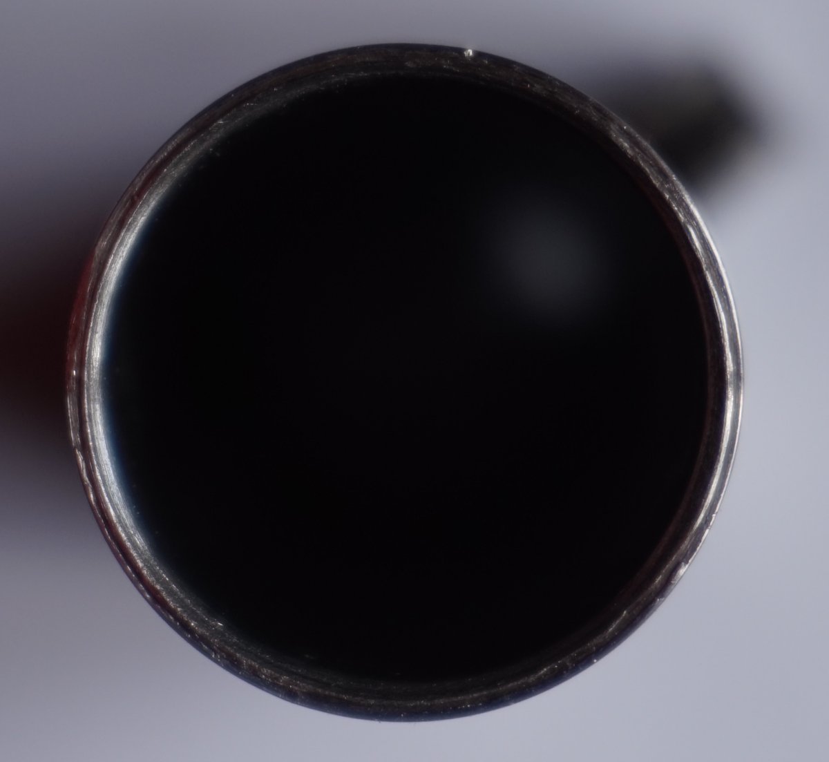

  16. БЛК
    БЛК General-major
    30
    66
    8.132

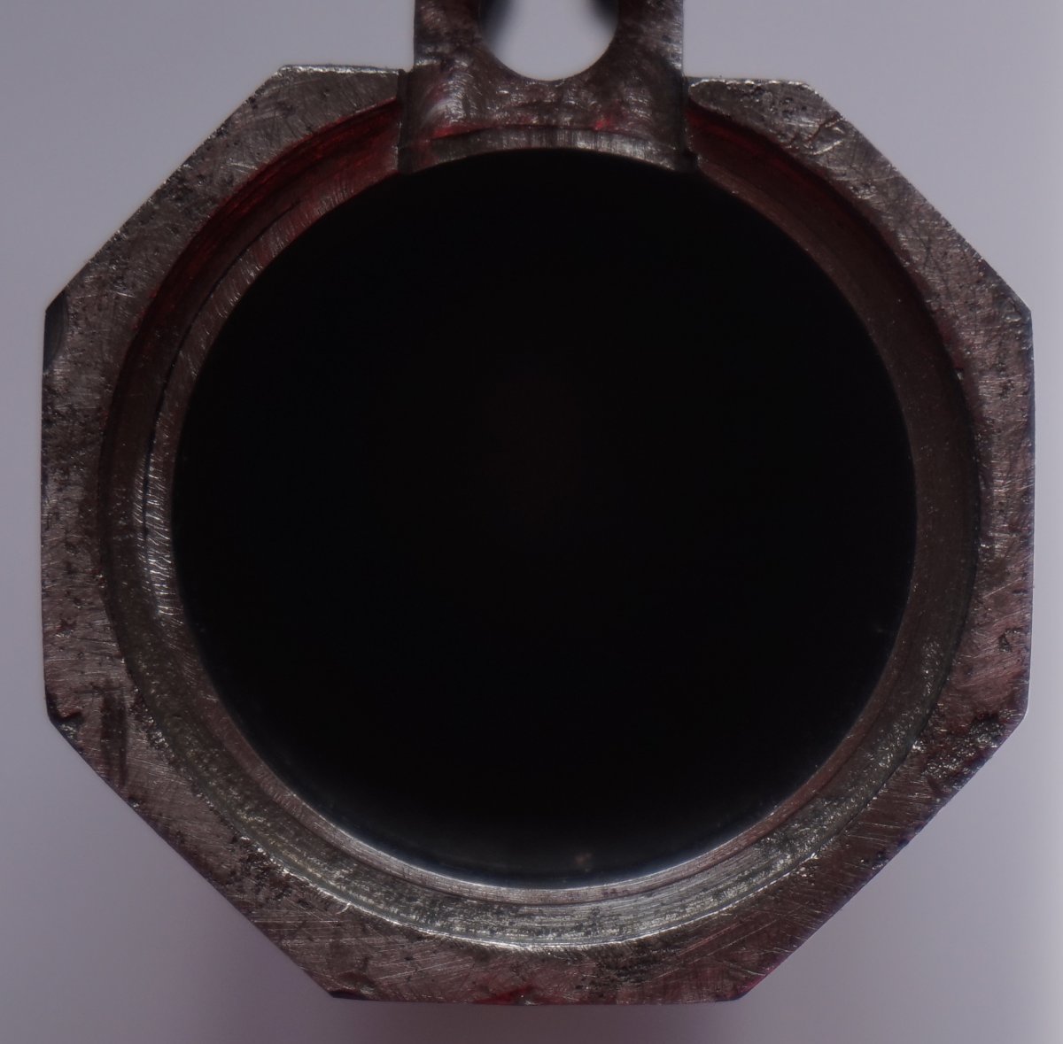

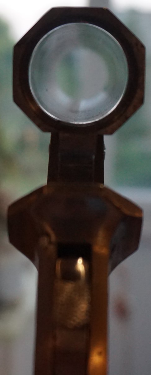

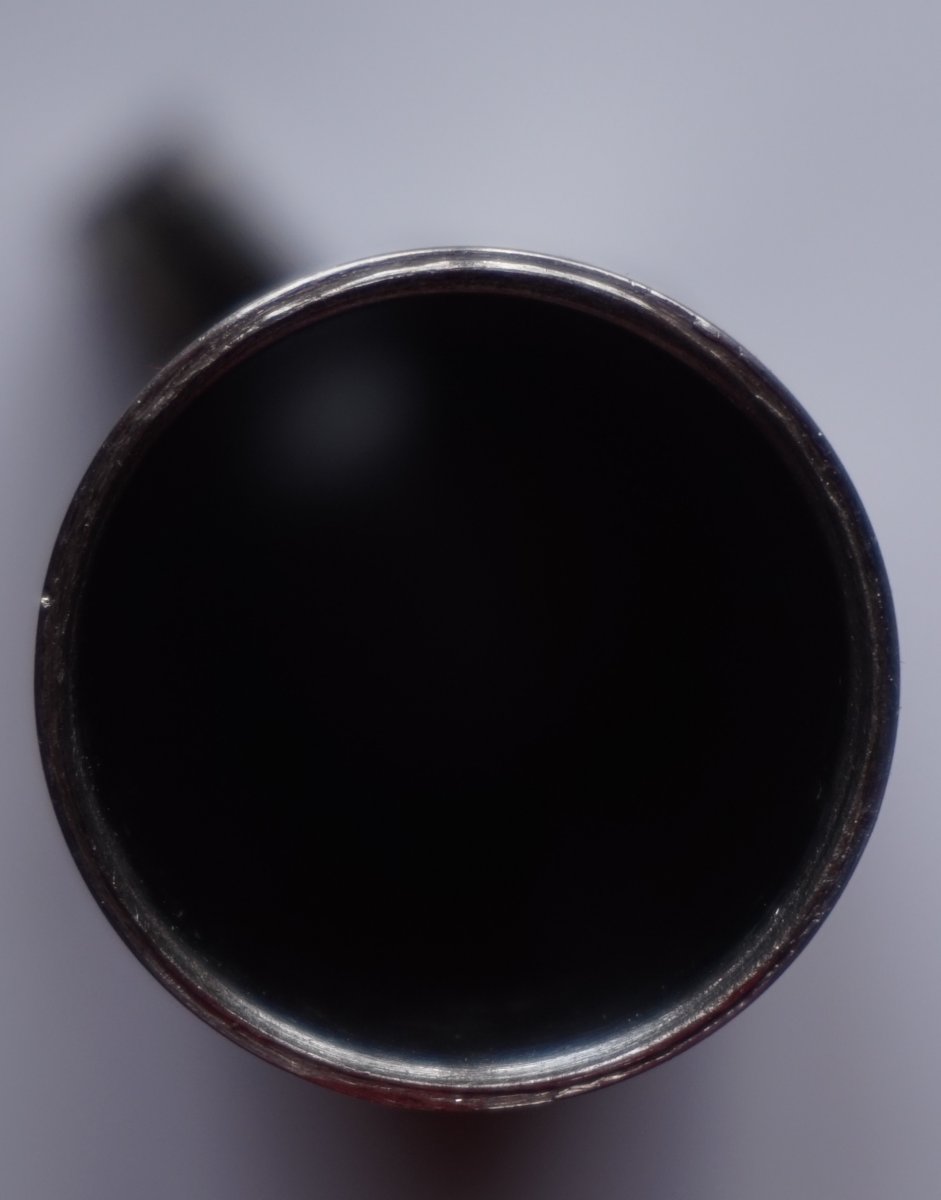

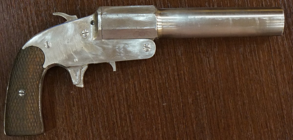

    Приветствую. Подготовил монстрика к покраске, пока не решил чем красить, Клевером или другим составом. В трубе зеркало.

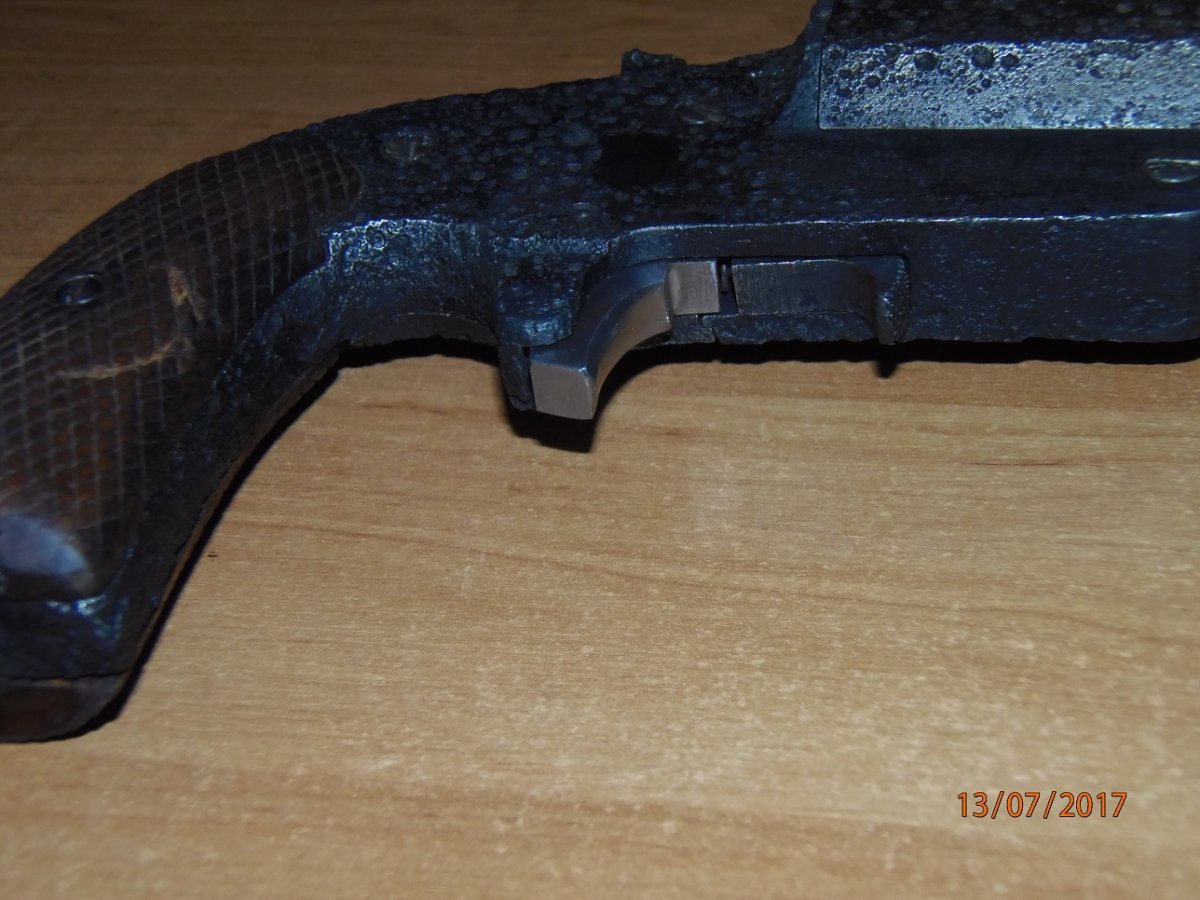

  17. БЛК
    БЛК General-major
    30
    66

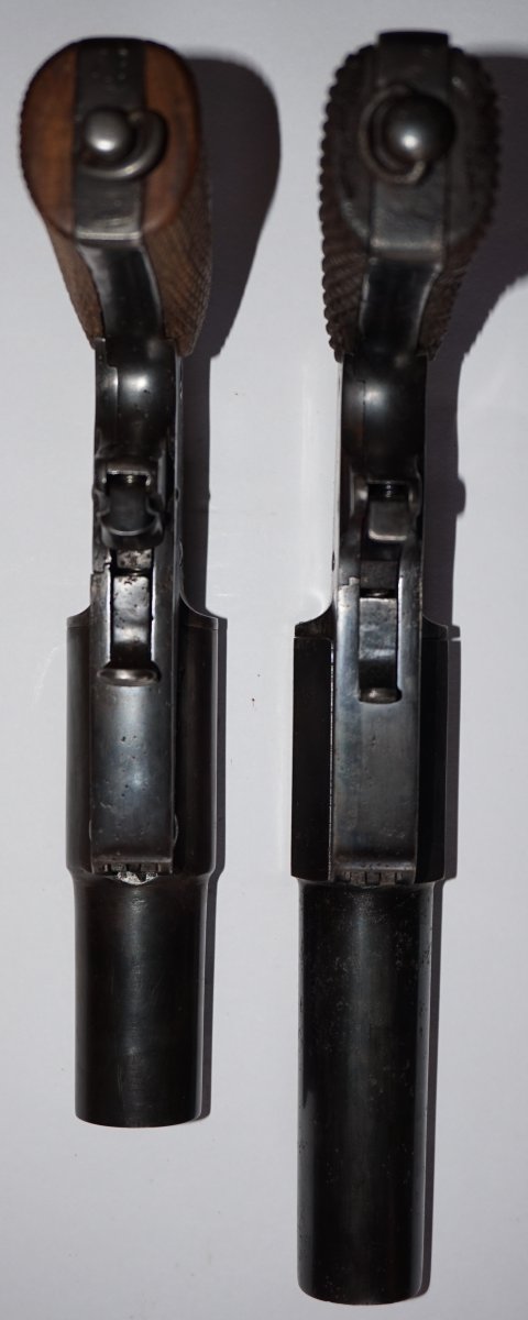

    8.132

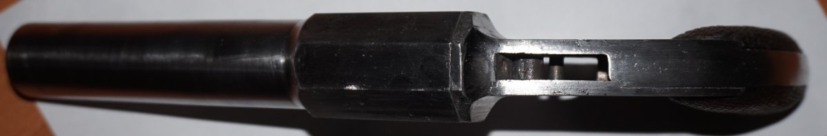

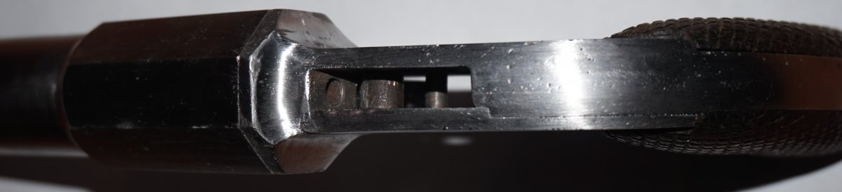

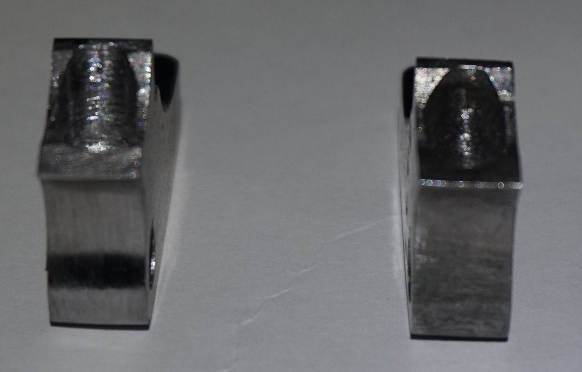

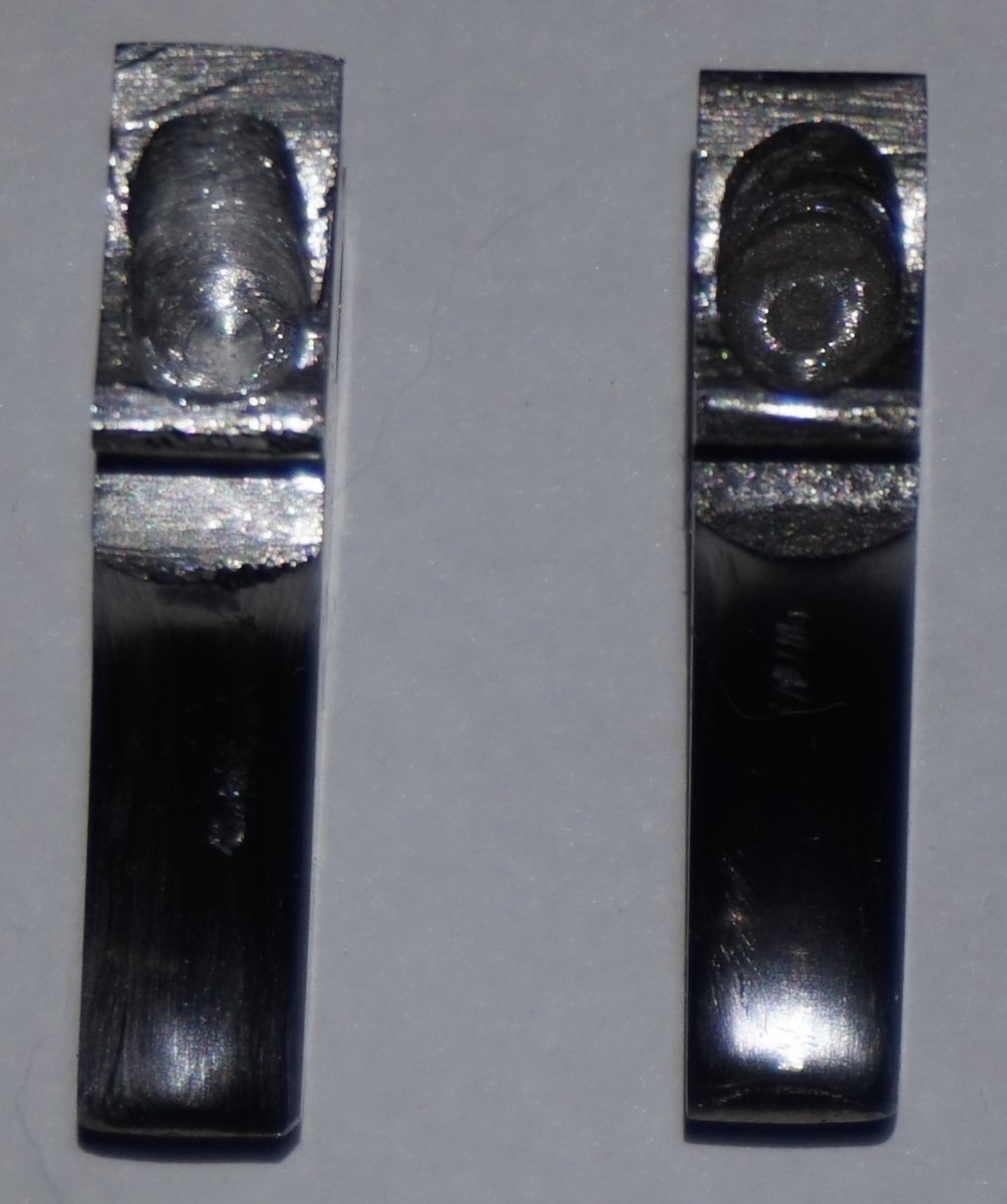

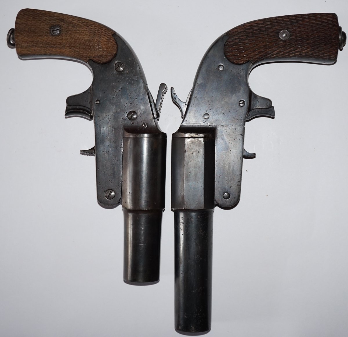

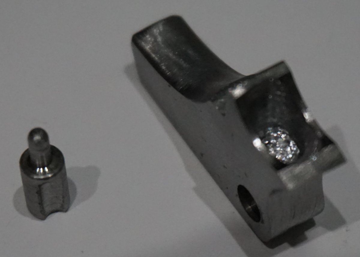

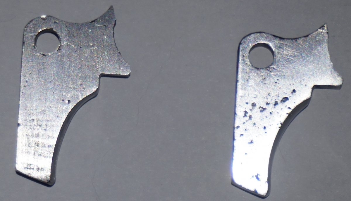

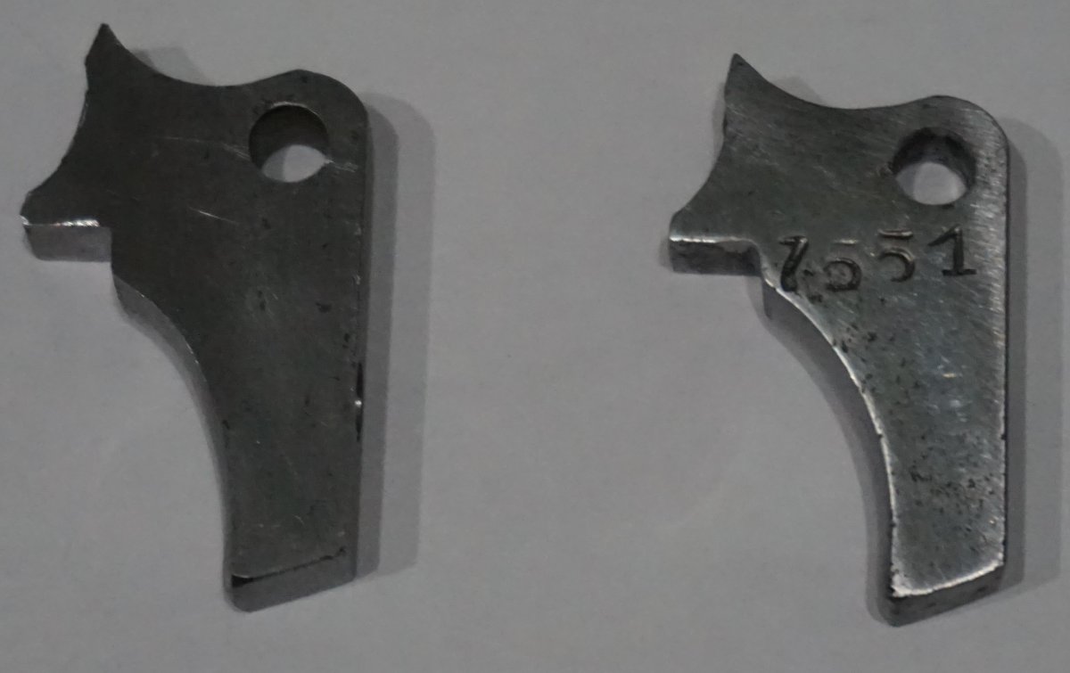

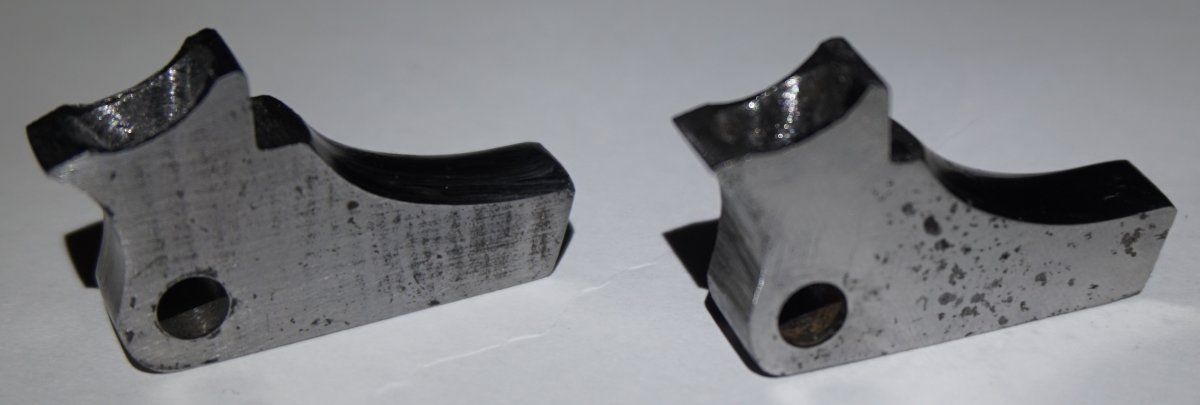

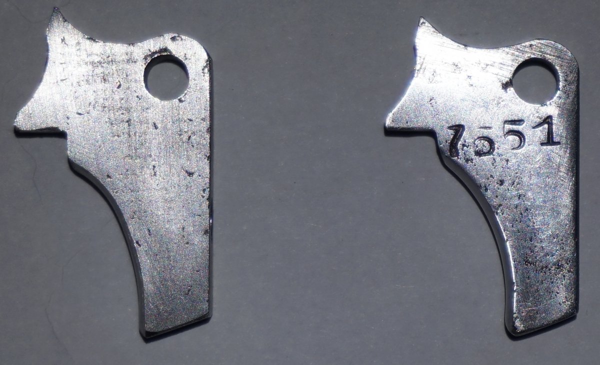

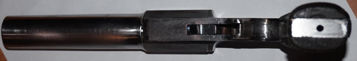

    Приветствую. По просьбе камрада изготовил спусковой крючок. На фото с правой стороны оригинал.
  18. БЛК
    БЛК General-major
    30
    66
    8.132

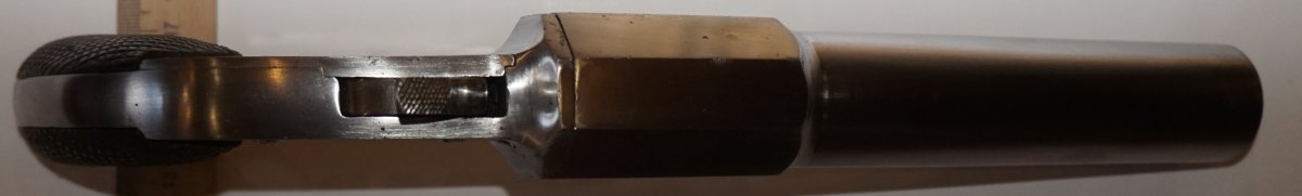

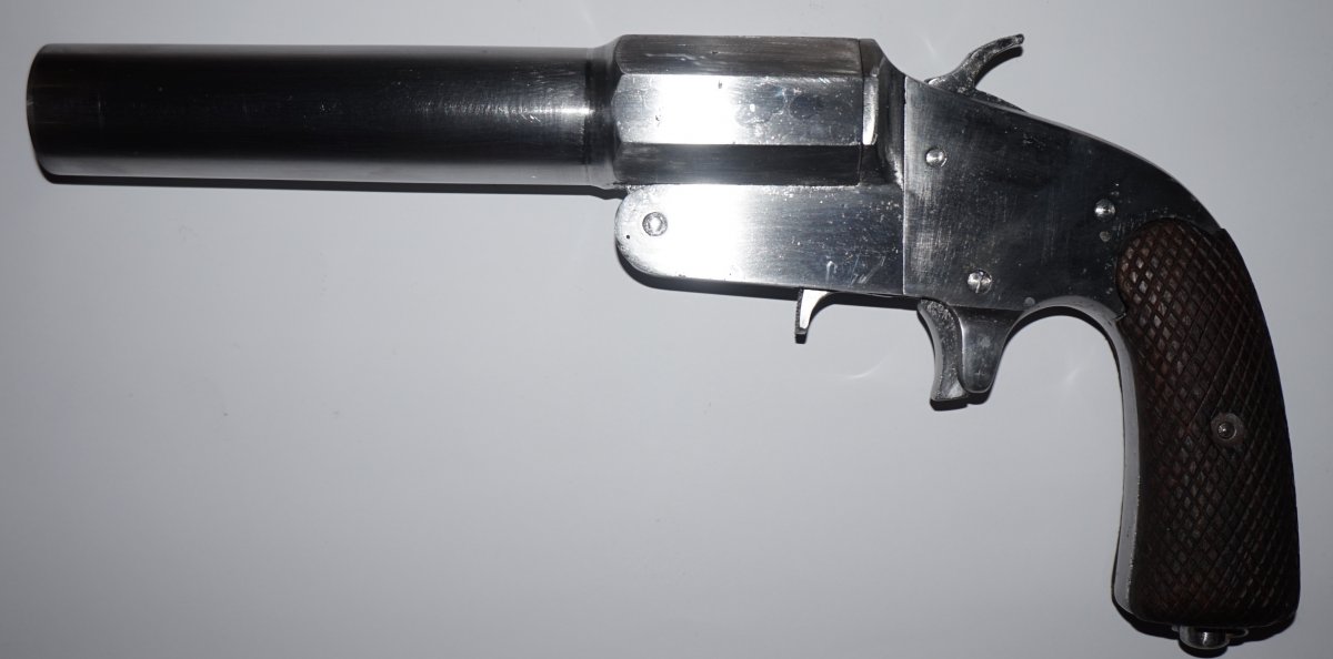

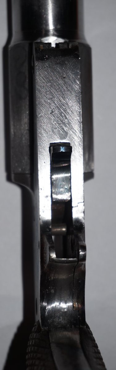

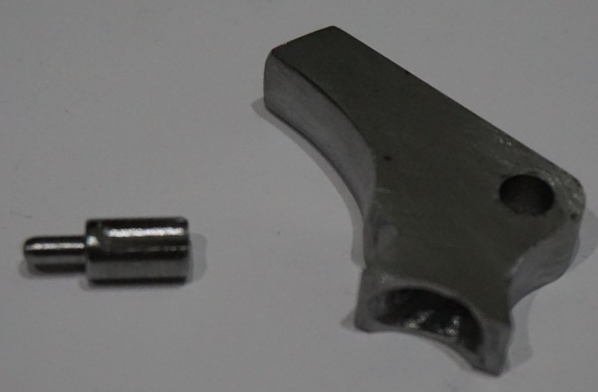

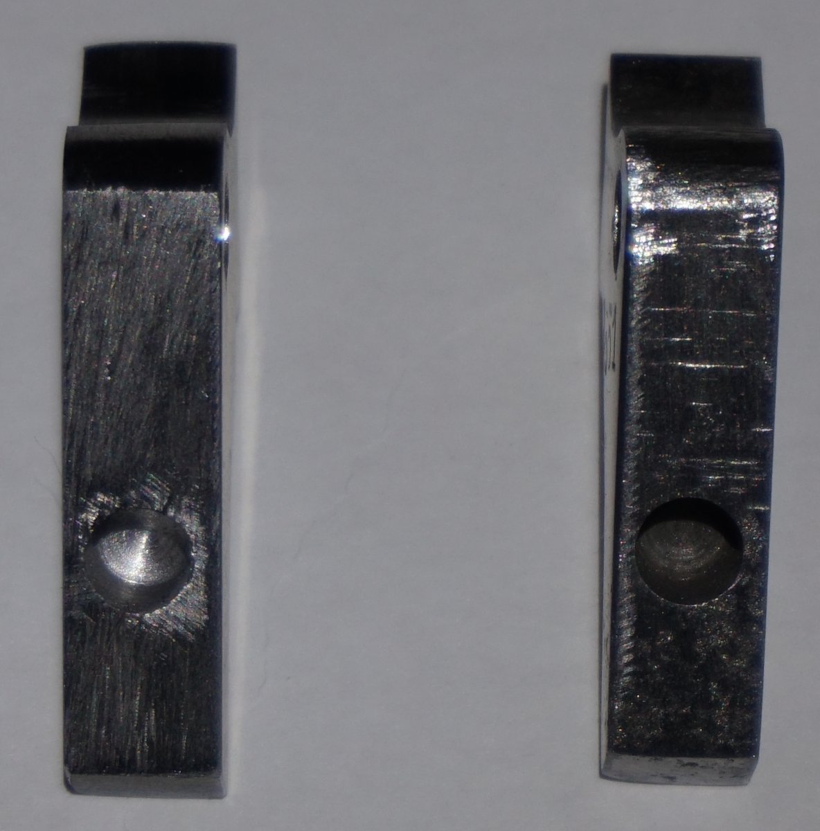

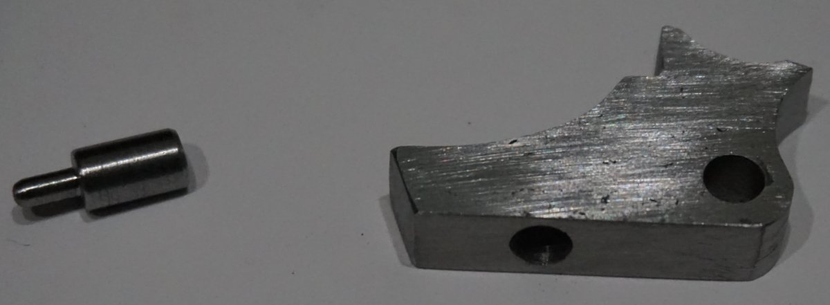

    Приветствую.Закончил работу над спуском, финишную работу закончит камрад , по месту на своём предмете. Заодно и боёк сварганил. С ув.
  19. dron7
    dron7 Oberst
    141
    283
    3.751

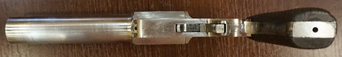

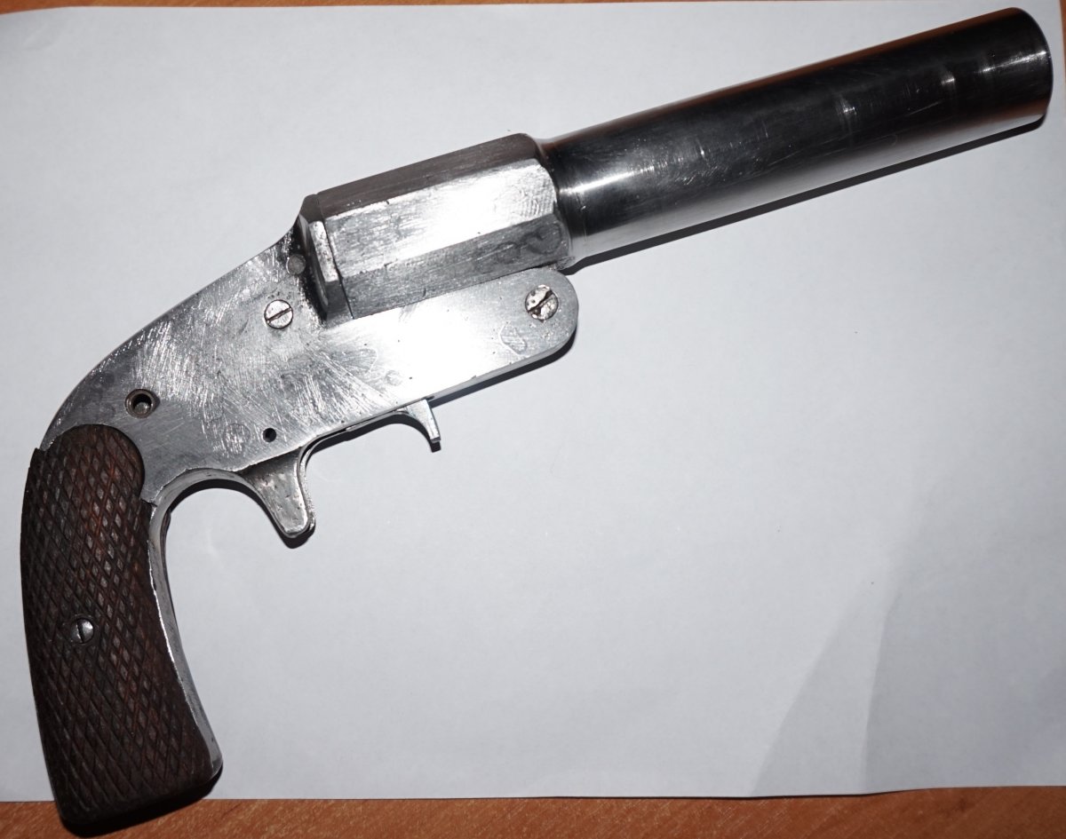

    Спасибо камраду БЛК за прорделаную работу зделано на ура ,ничего не подгонял подошол как родной фото прилагаю
    Yuber, Медный, ALEKS81 та 4 іншим подобається це.
  20. Yuber
    Yuber Leutnant
    6.301
    г.Днепр
    Почти Хебель получился! :smile_12:

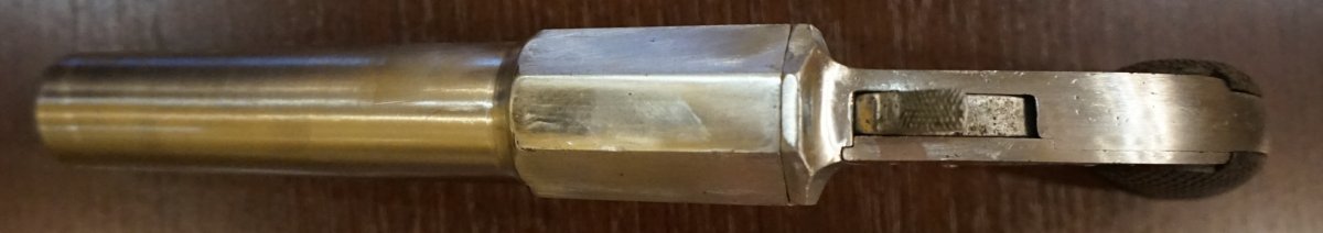

  21. Helmut Hesler
    Helmut Hesler Leutnant
    1.216
    LITHUANIA

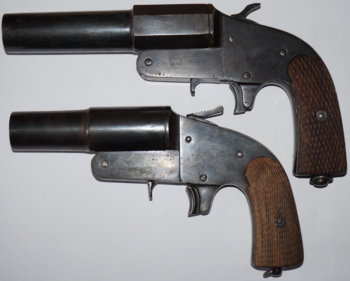

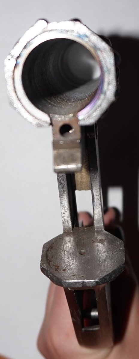

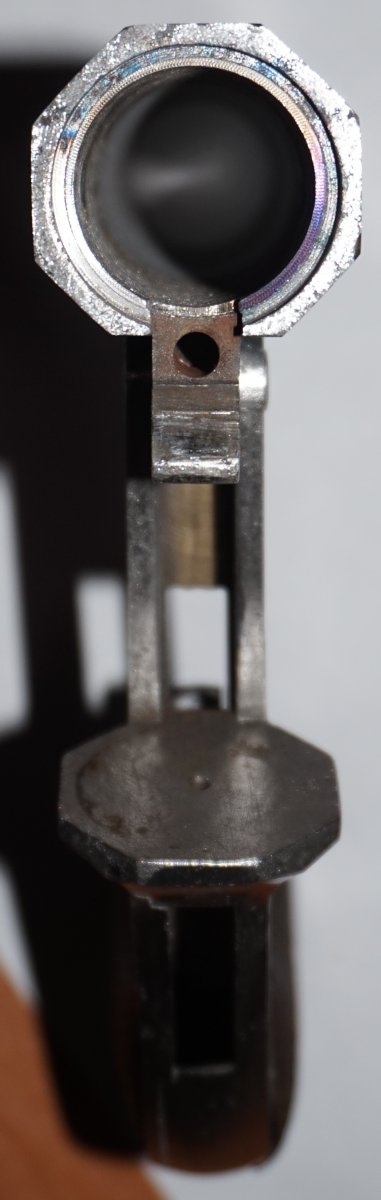

    Вопрс - должна ли быть пружынка в переди бойка? Теперь боек болтается в перед - назад. Пробовал поставить пружыну, но для нее там нету нехвотает места и при ударе курка вонная сбивается в лепешку.
  22. БЛК
    БЛК General-major
    30
    66
    8.132
    Приветствую.Пружины нет, он свободно болтается. С ув.

  23. Helmut Hesler
    1.216
    LITHUANIA
    Может в таком случае при закрывании цеплатся за край гильзы !
  24. БЛК
    БЛК General-major
    30
    66
    8.132
    Нет.Не цепляет. При закрывании он утапливается экстрактором.
    АСИРИС 1984, 663 та Yuber подобається це.
  25. Helmut Hesler
    1.216
    LITHUANIA

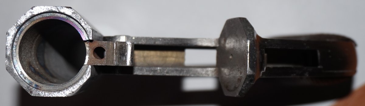

    Толкатель экстрактора Т образный?
  26. БЛК
    БЛК General-major
    30
    66
    8.132
    Приветствую.Смотря в каких моделях.У ранних образцов Т-образный в сечении, у поздних упрощённый плоский.
