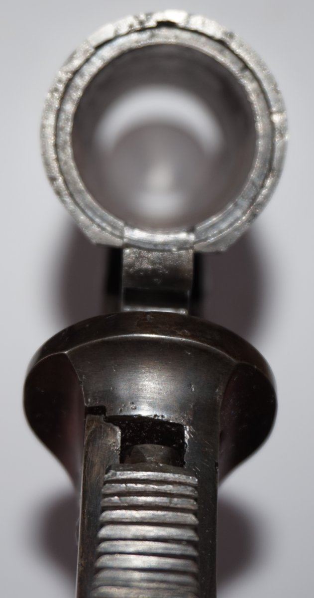

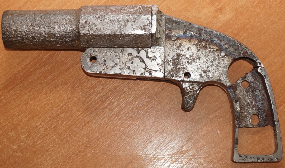

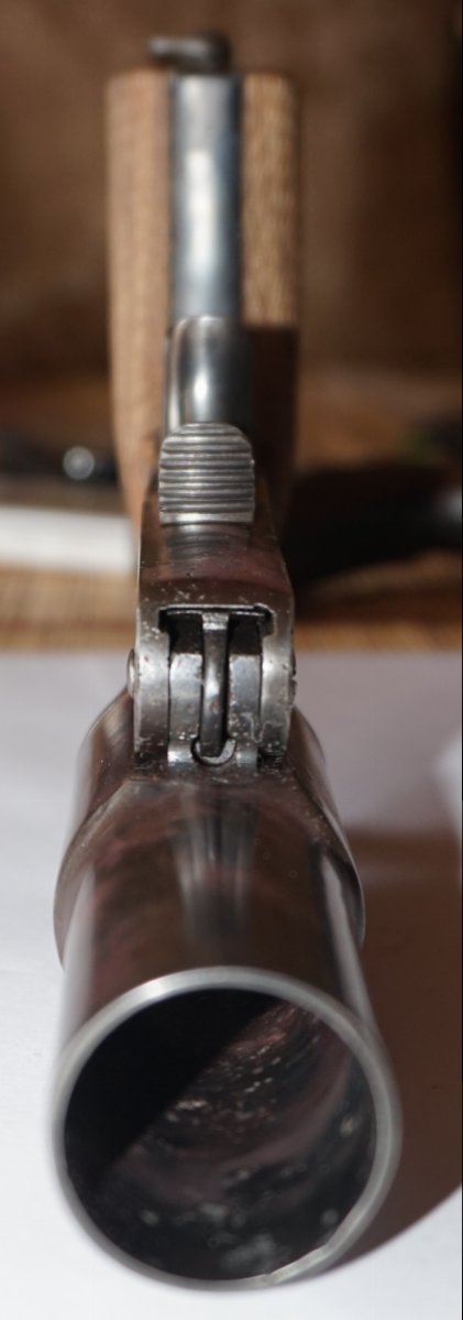

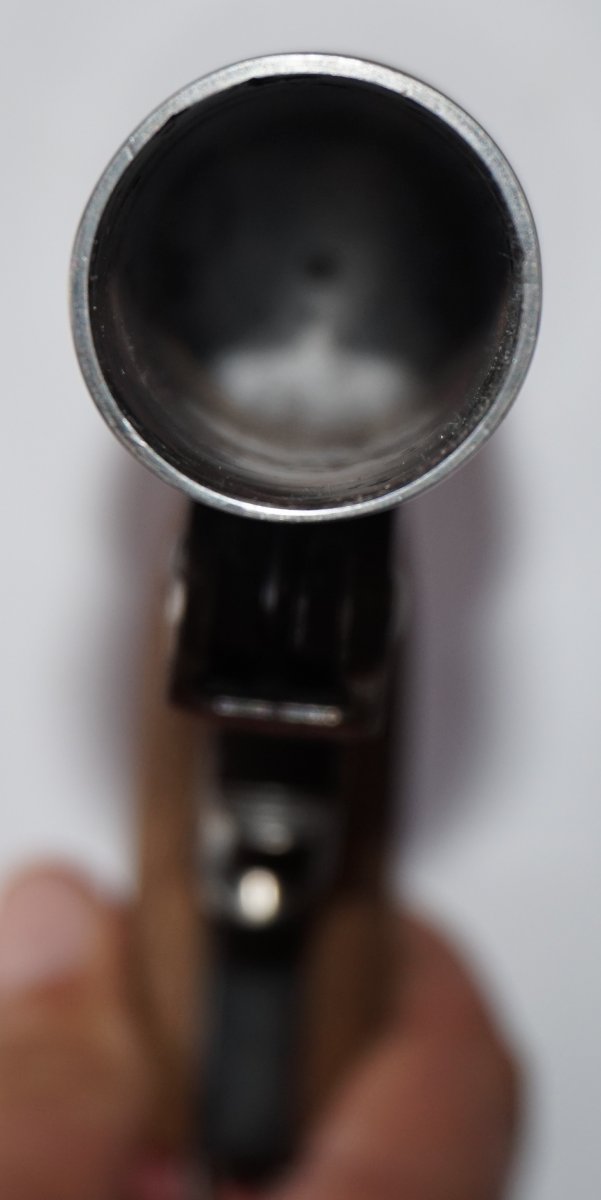

    Край ствола обрезал. Лечить смысла не было.

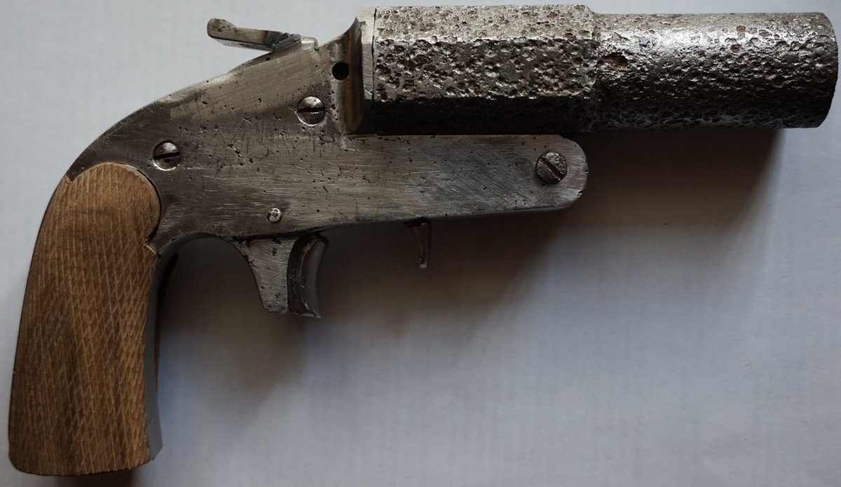

  2. БЛК
    БЛК General-major
    30
    66
    8.132

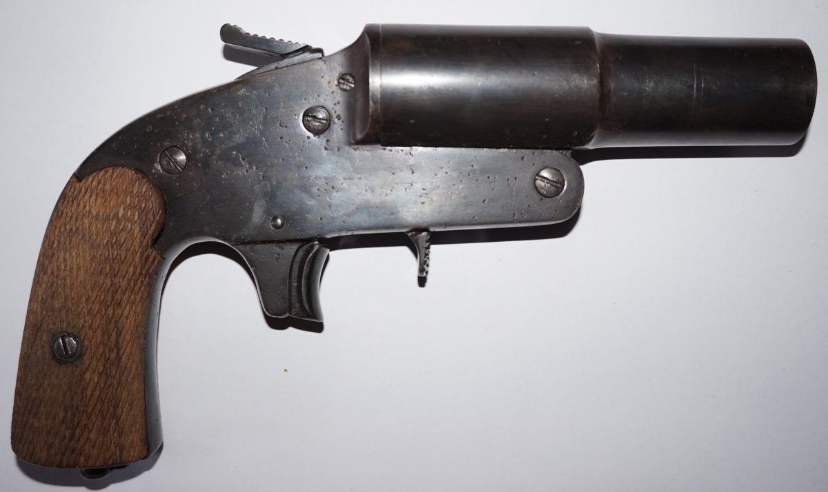

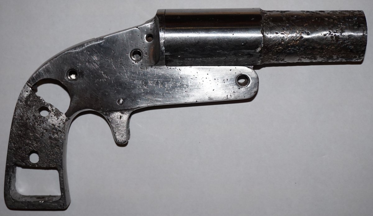

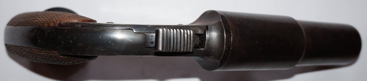

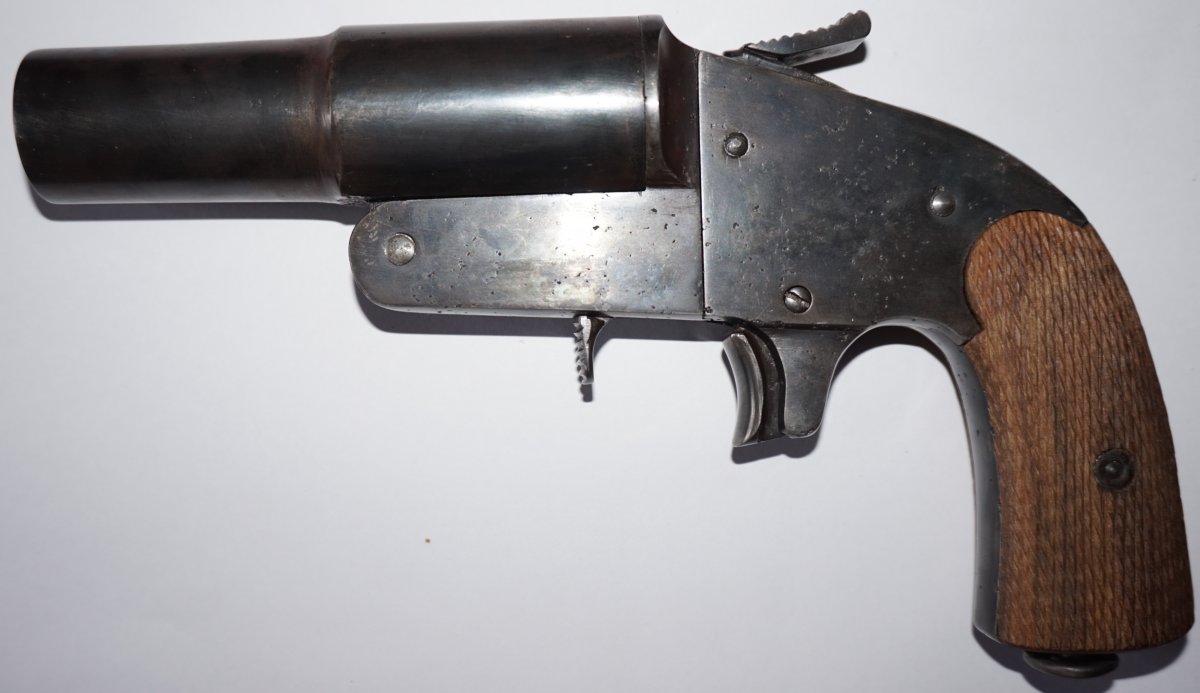

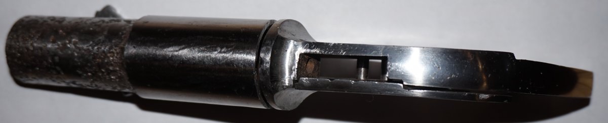

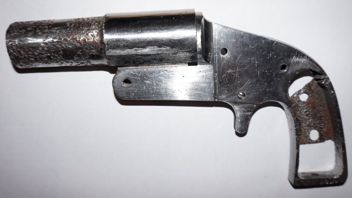

    Получился маленький гламурный коротыш.
    antykvar_2009, Yuber, ALEKS81 та 5 іншим подобається це.

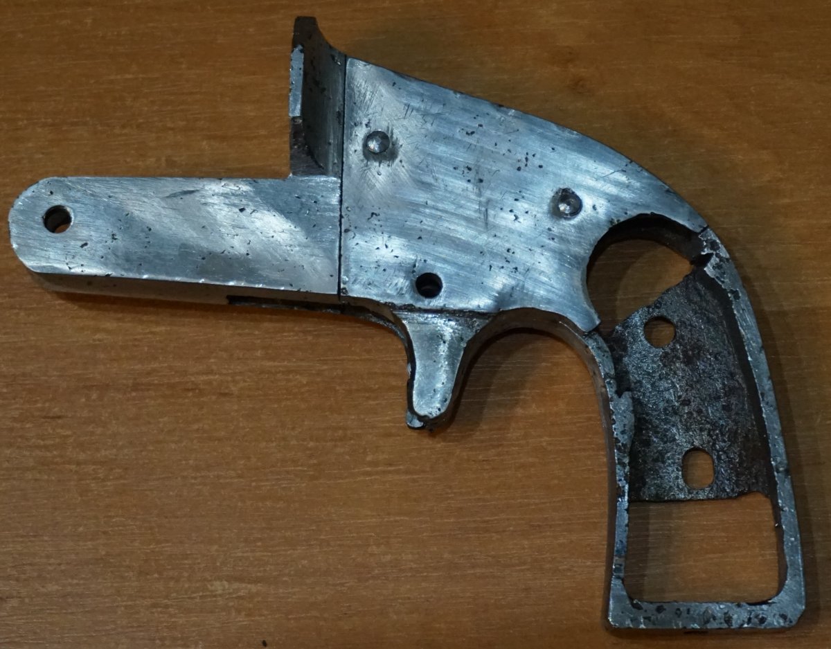

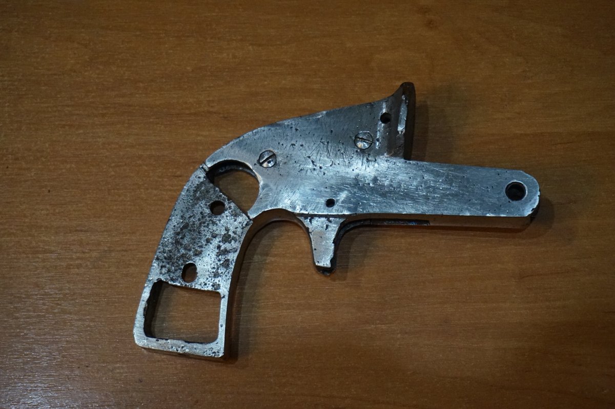

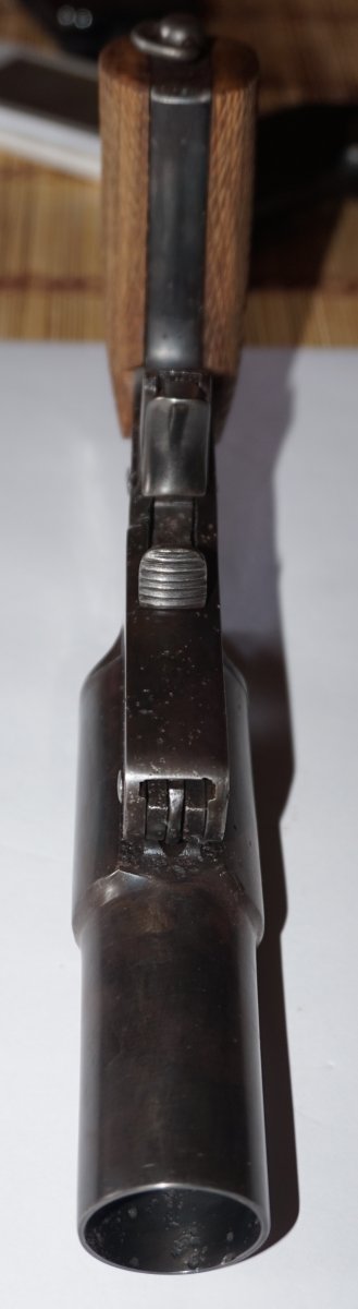

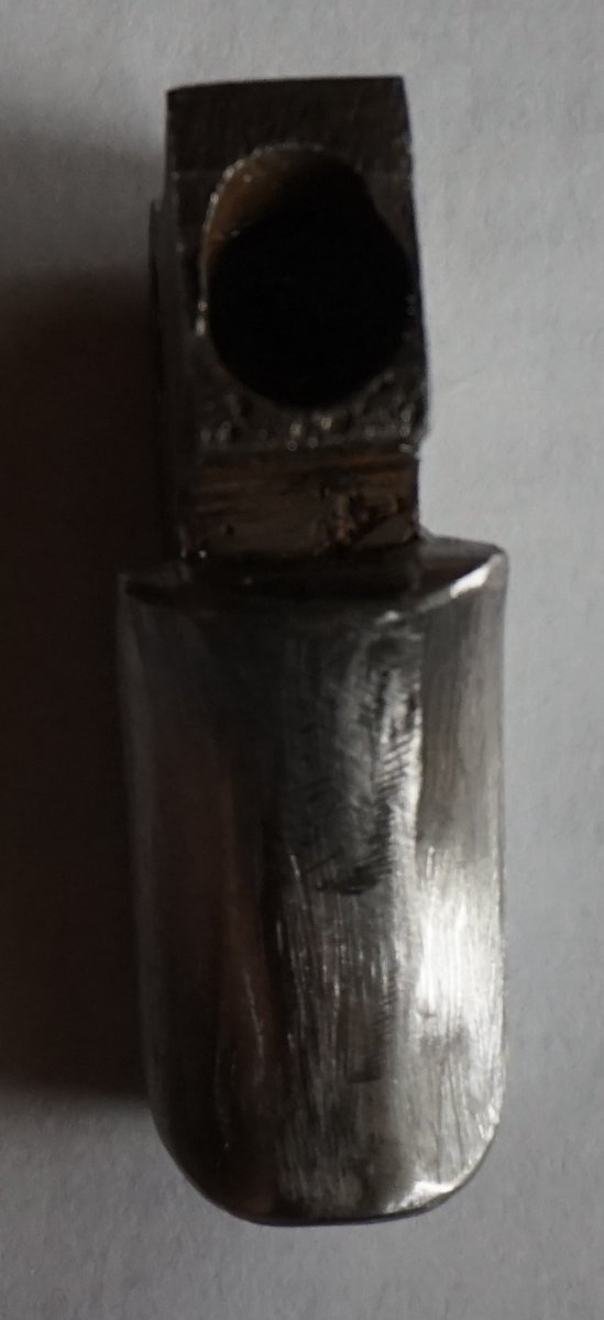

    Рукоятку тоже укоротил, что бы не добавлять утраченное.

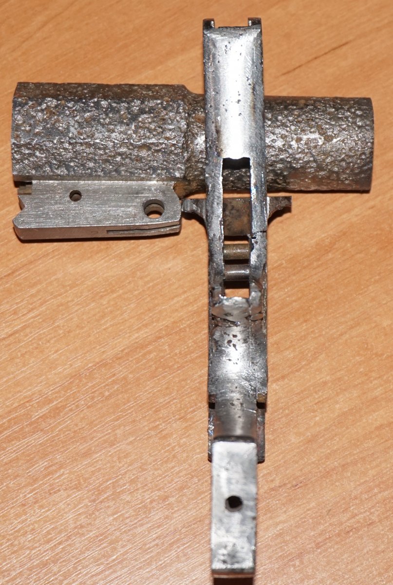

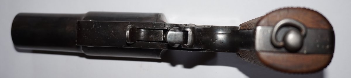

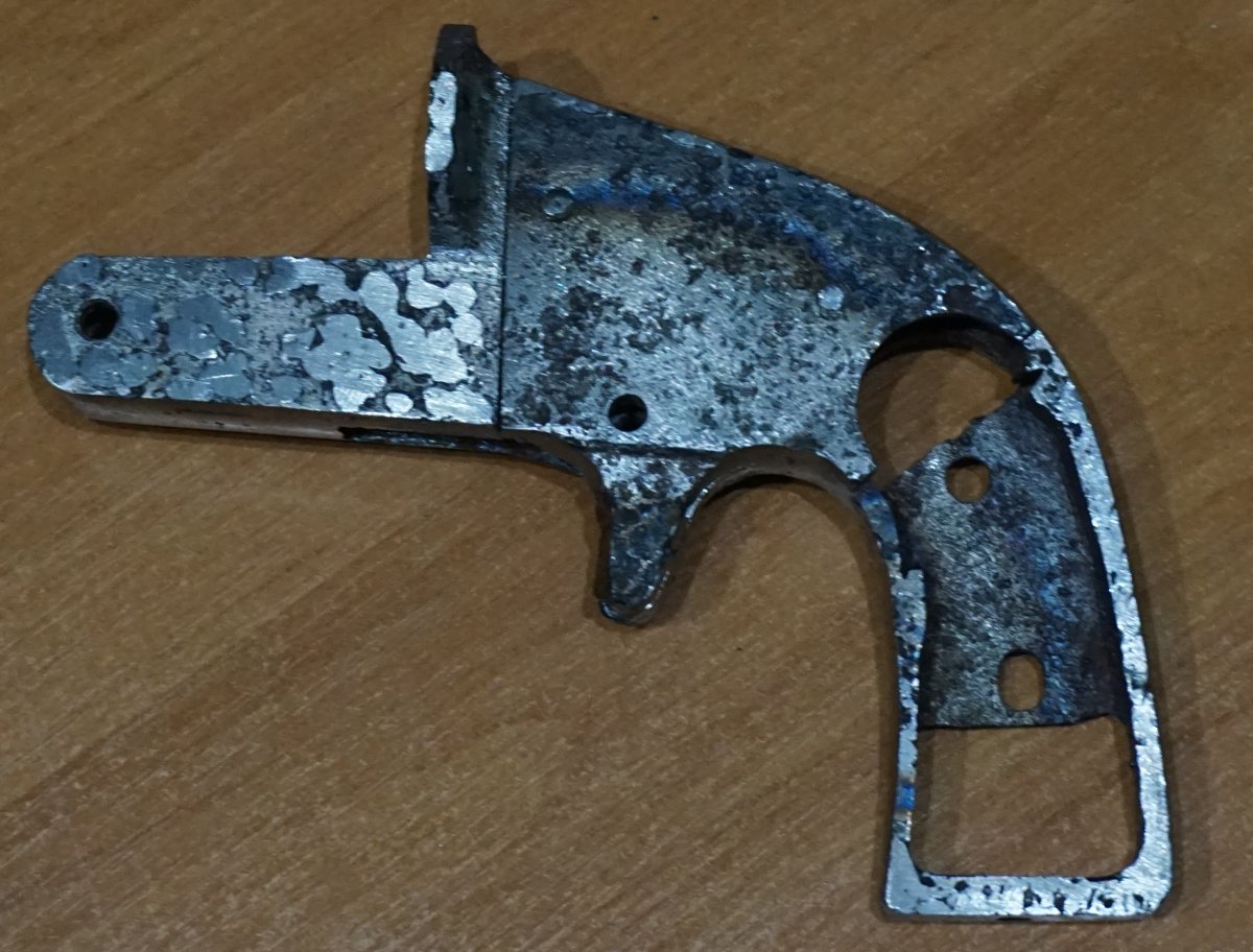

    Ещё чуток фото.

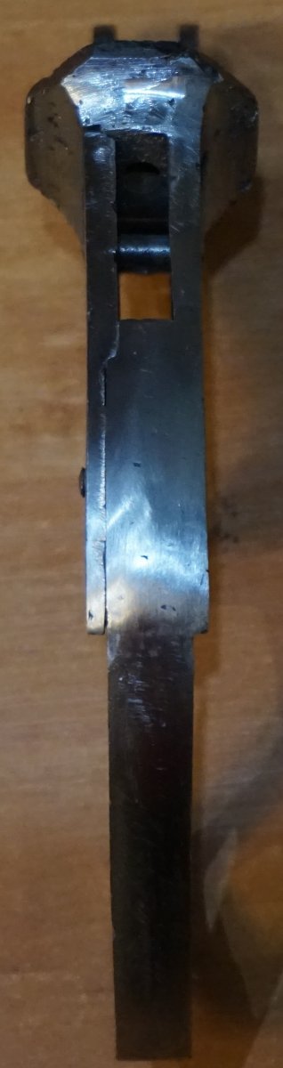

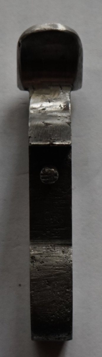

  5. БЛК
    БЛК General-major
    30
    66
    8.132

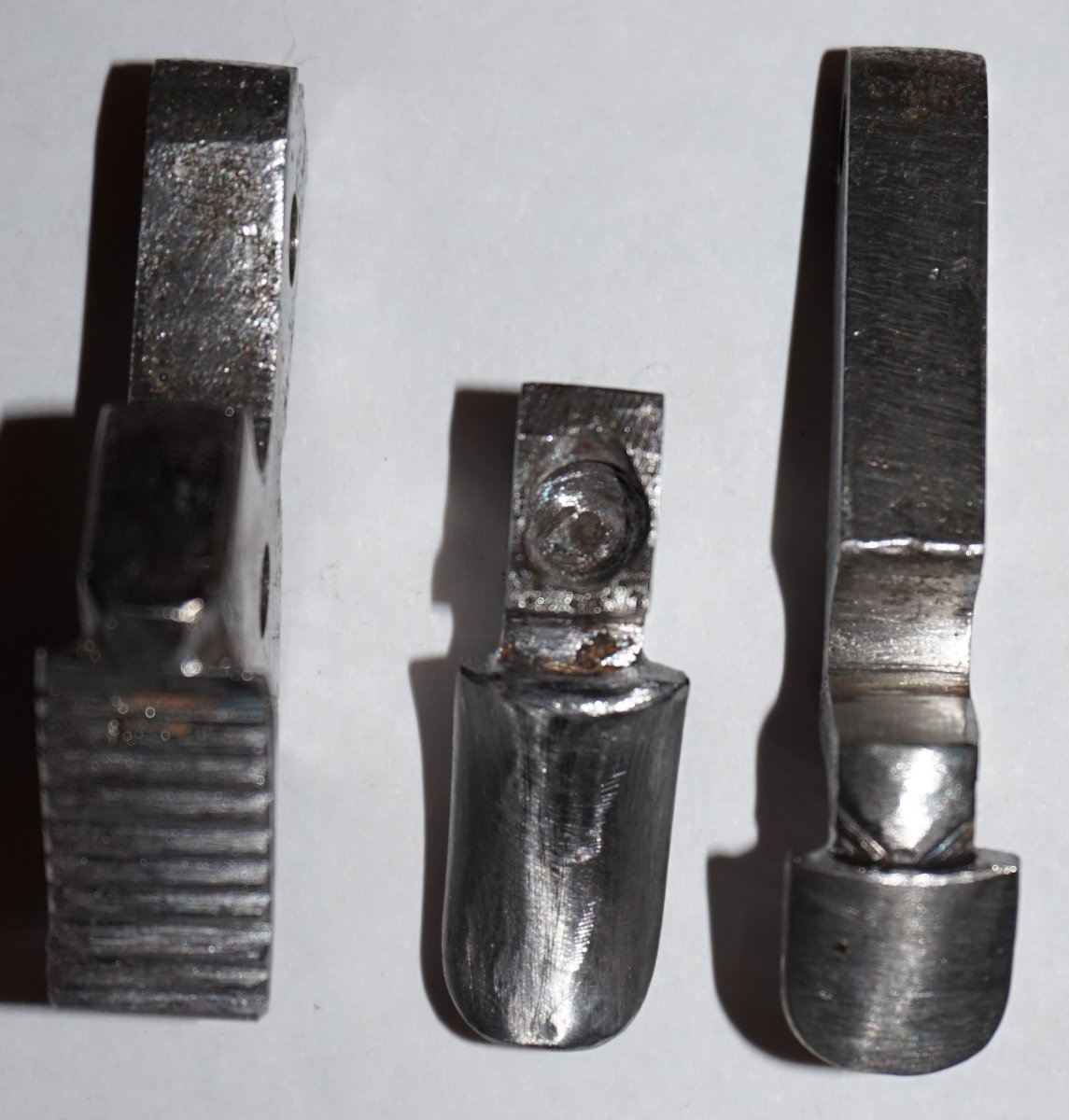

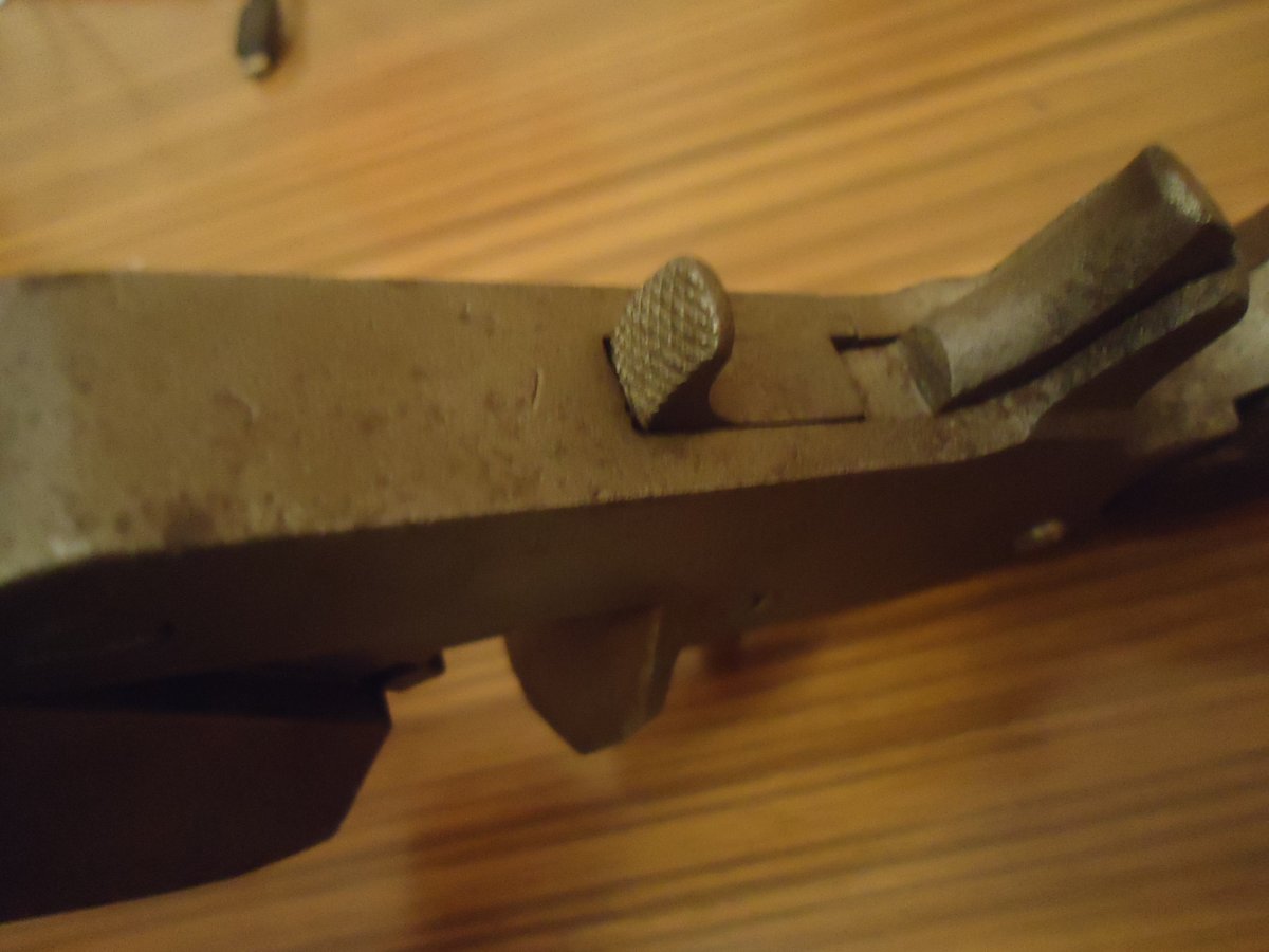

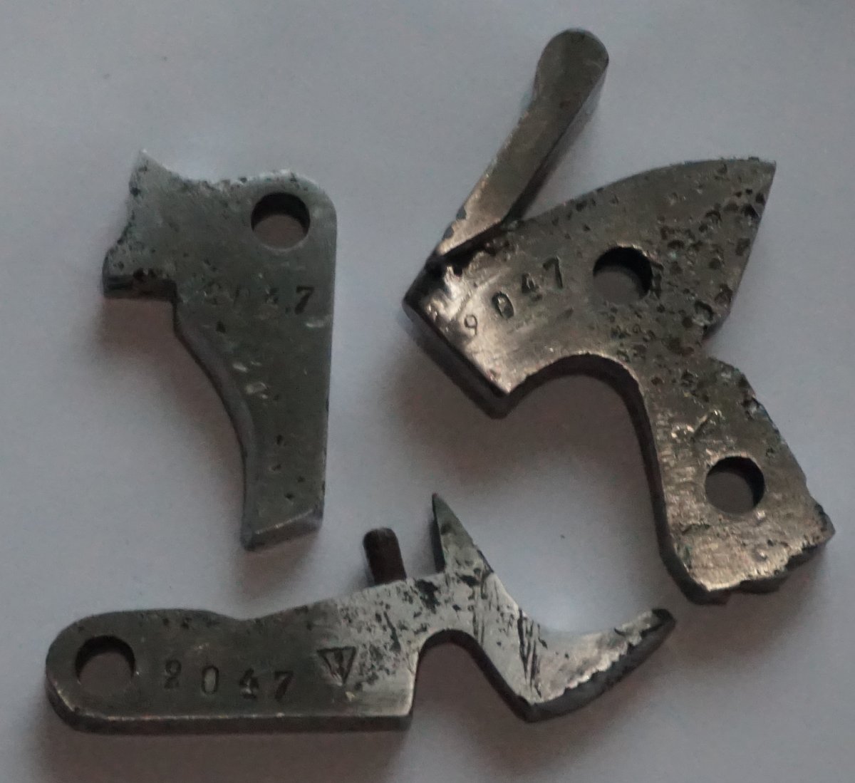

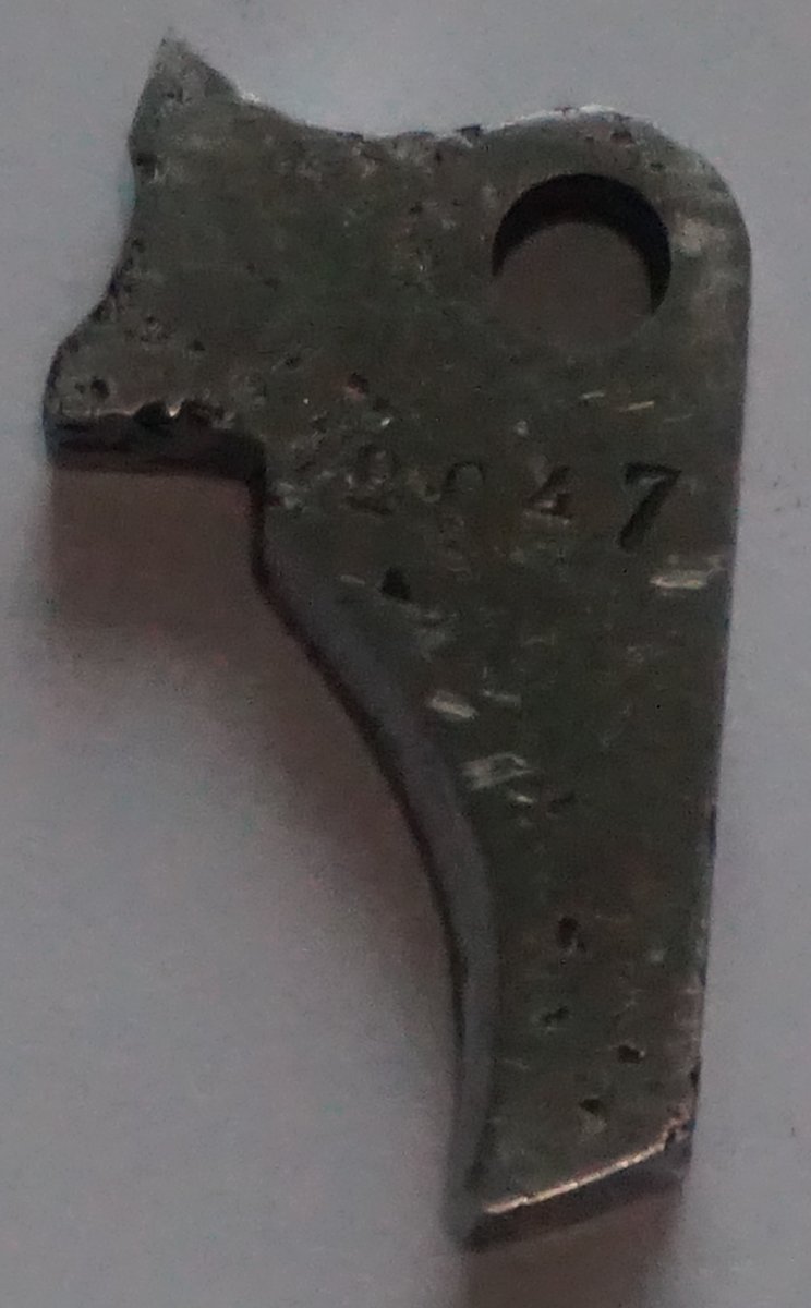

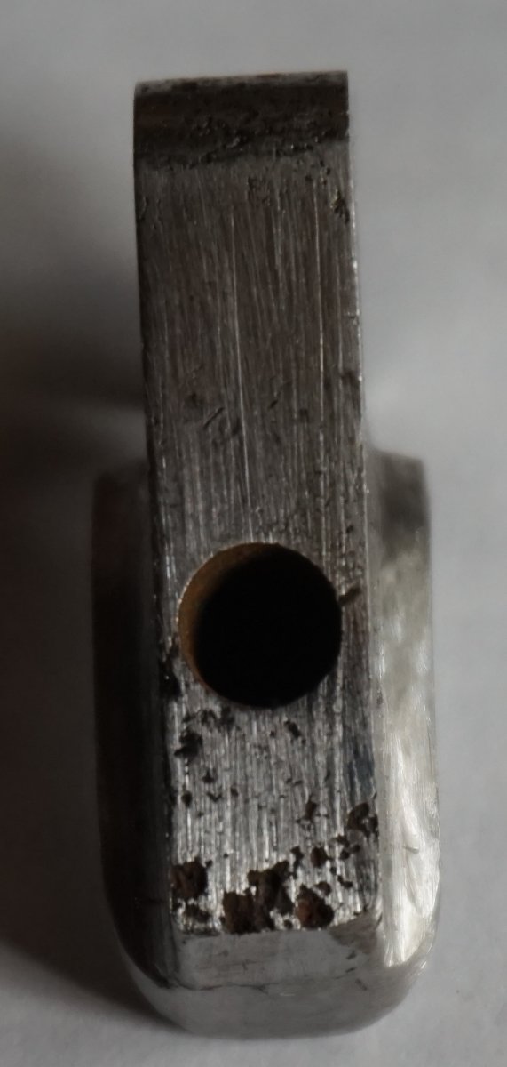

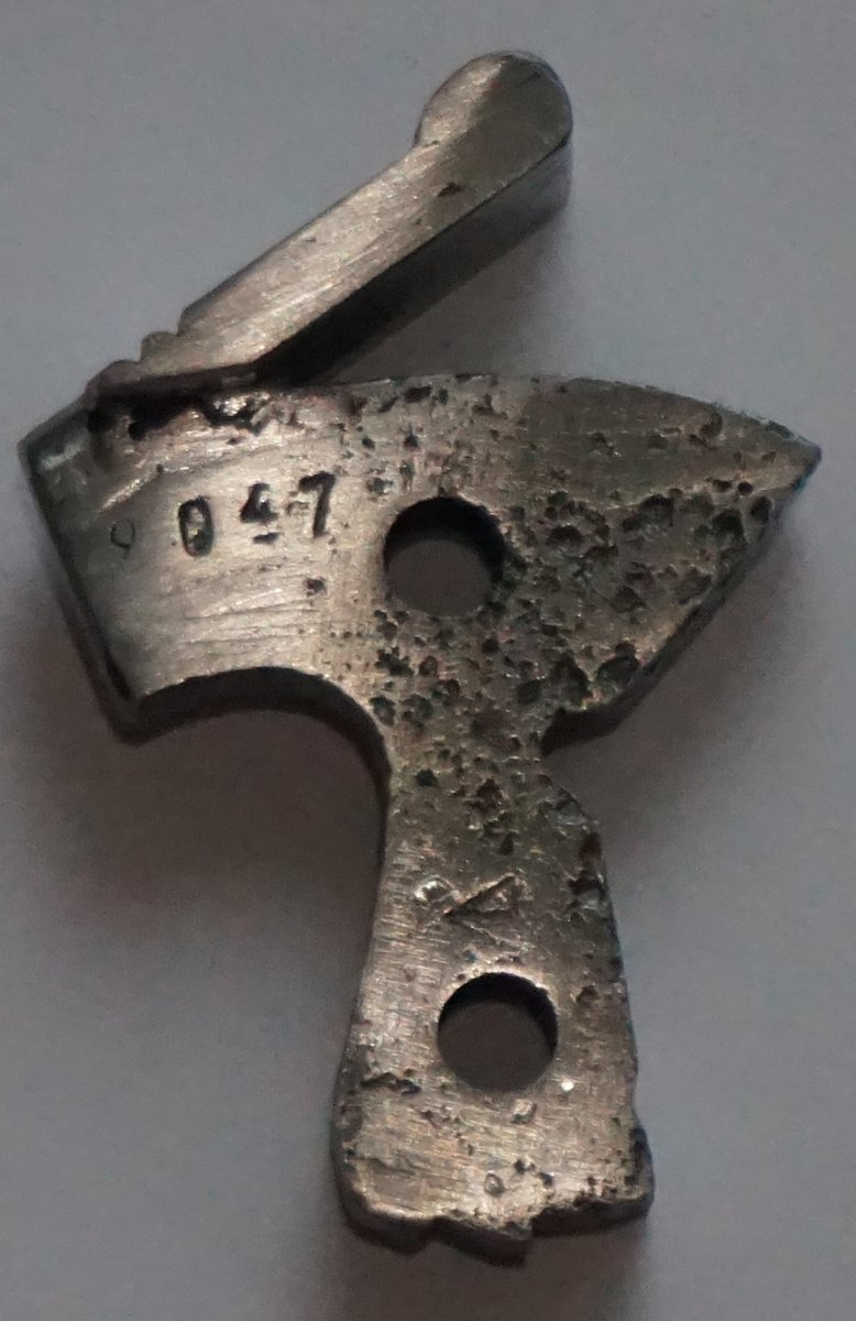

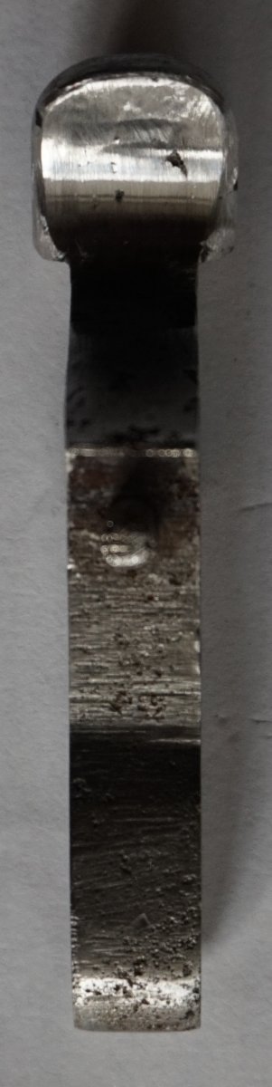

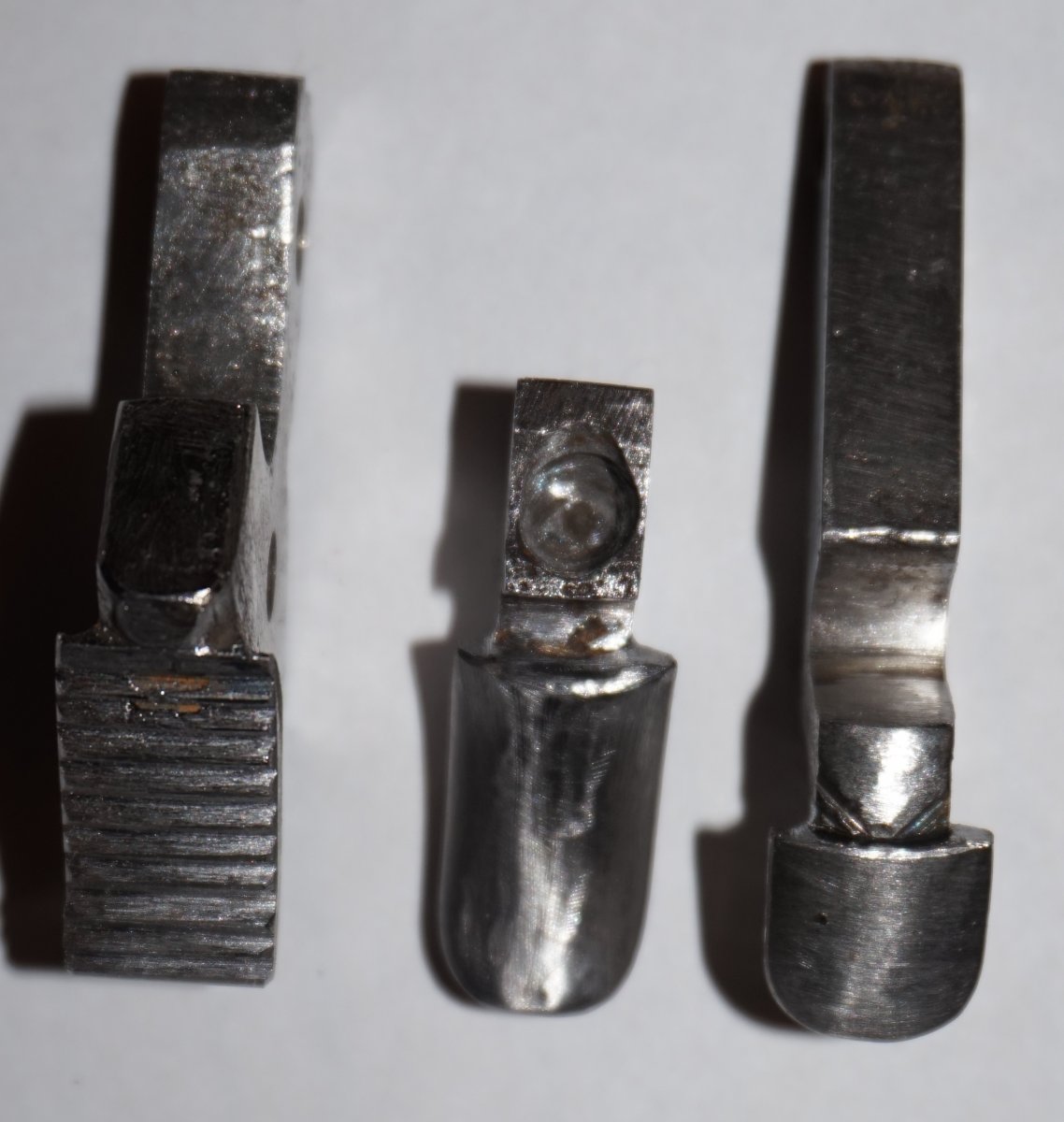

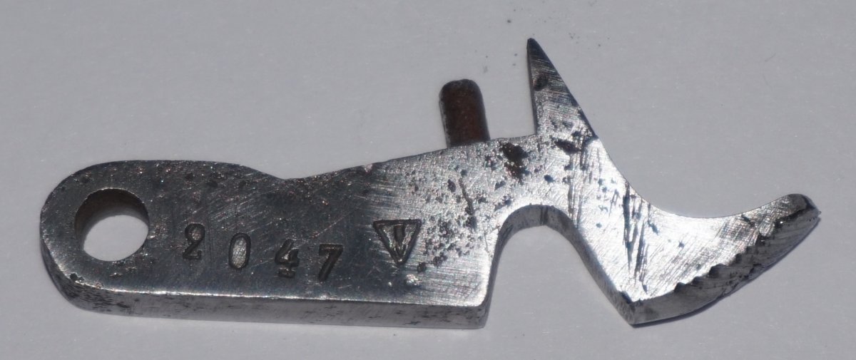

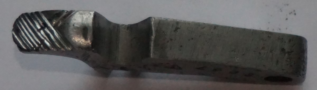

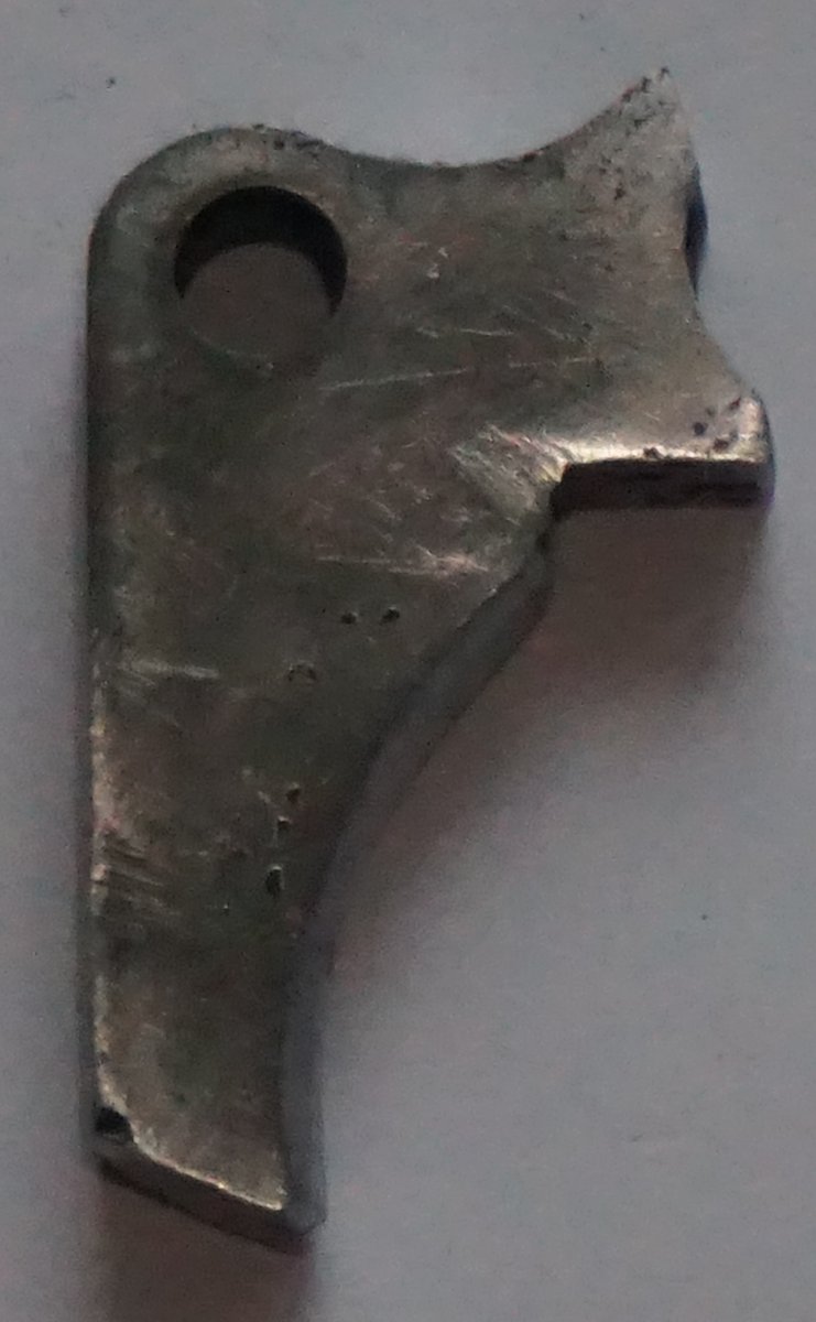

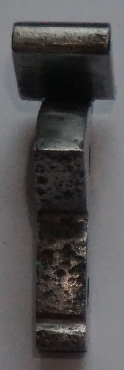

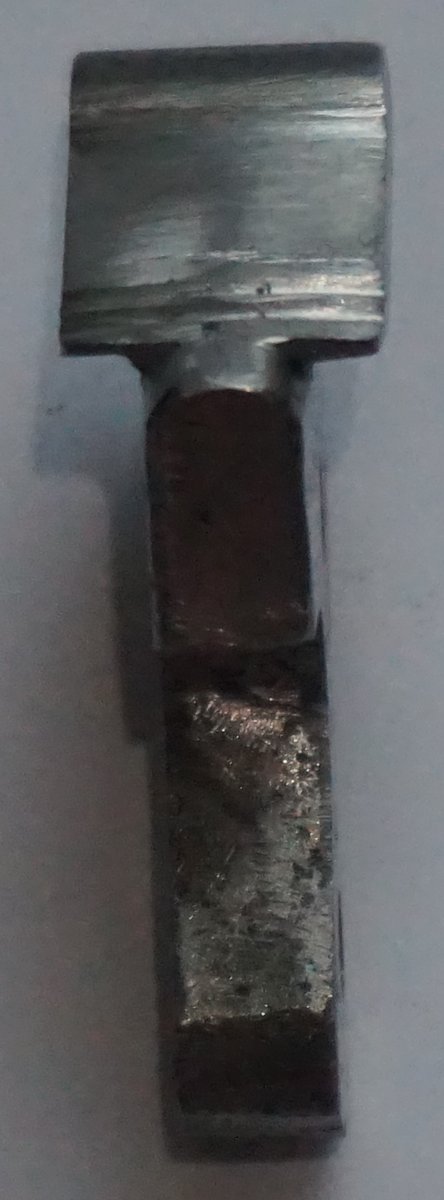

    УСМ тоже чуток подшаманил. На курке изменил форму спицы.
    antykvar_2009, ALEKS81, Городовой та 3 іншим подобається це.

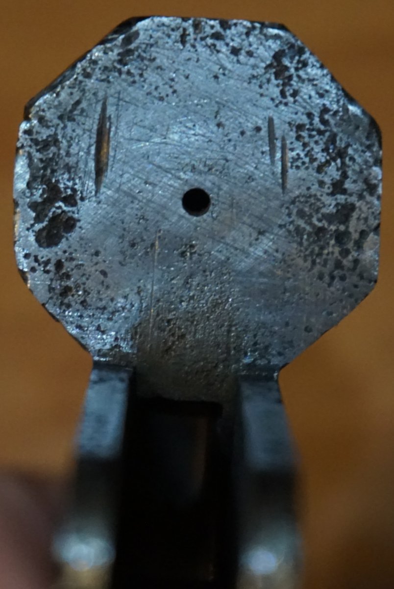

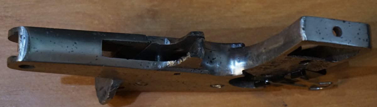

  6. БЛК
    БЛК General-major
    30
    66
    8.132

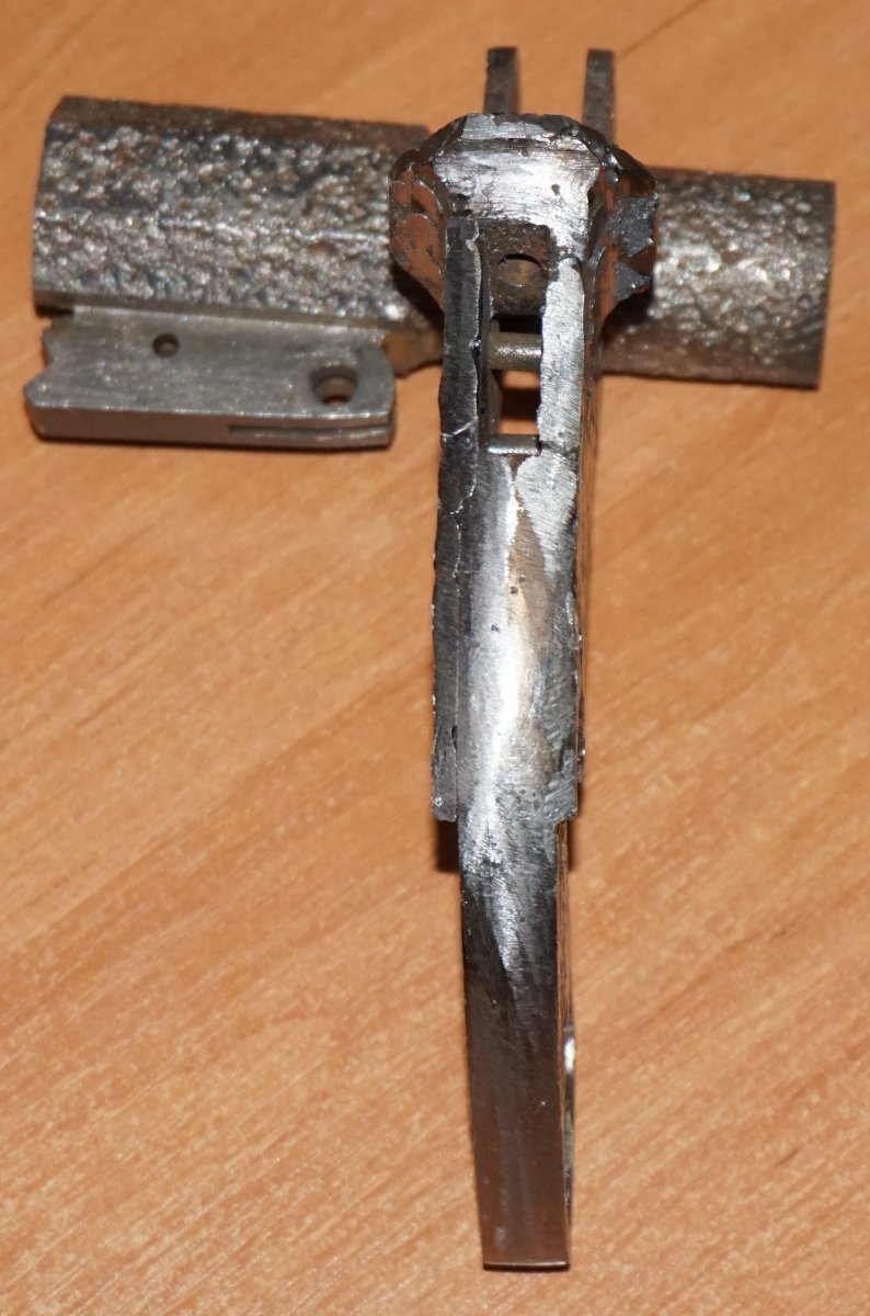

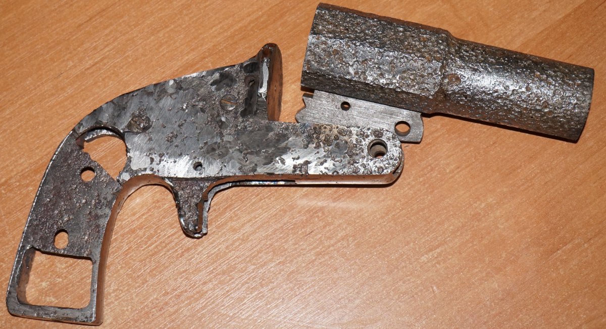

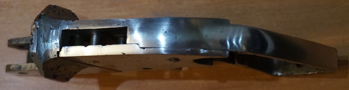

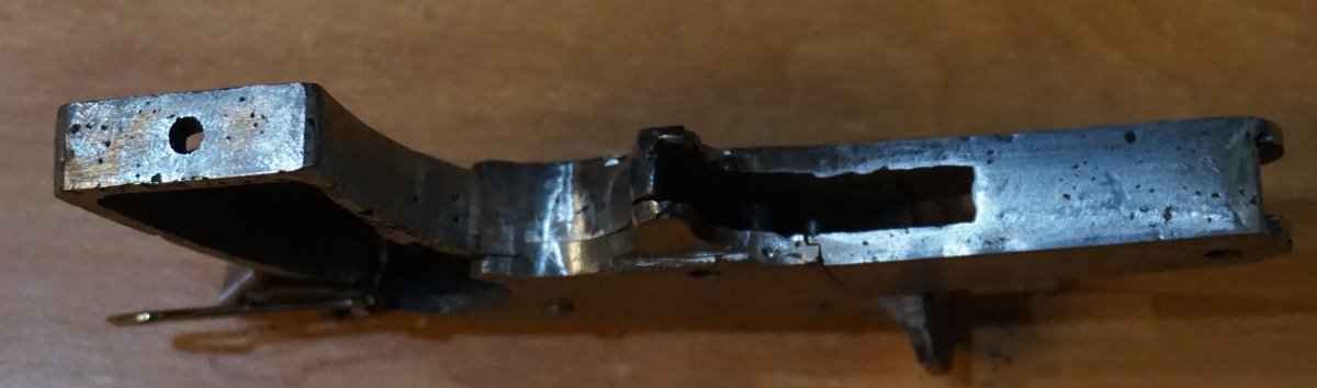

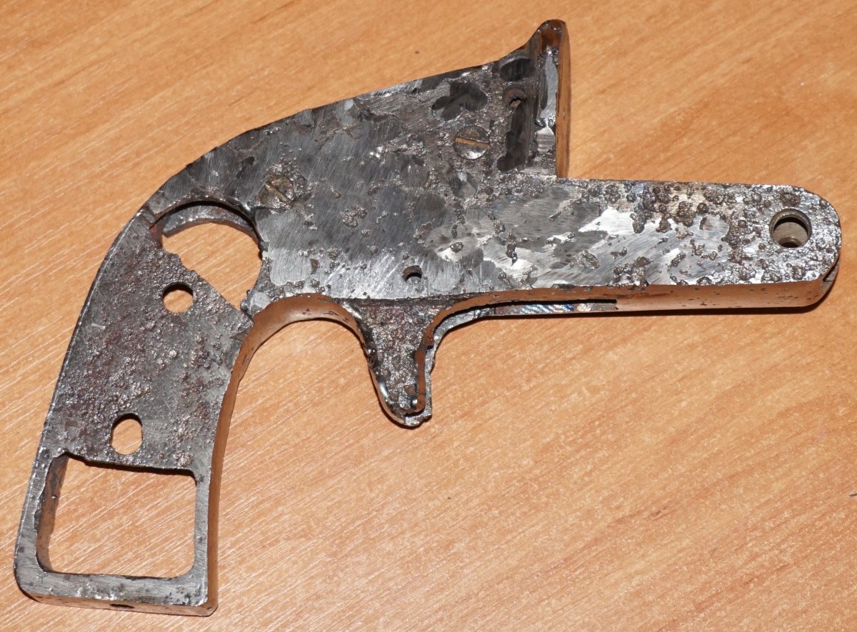

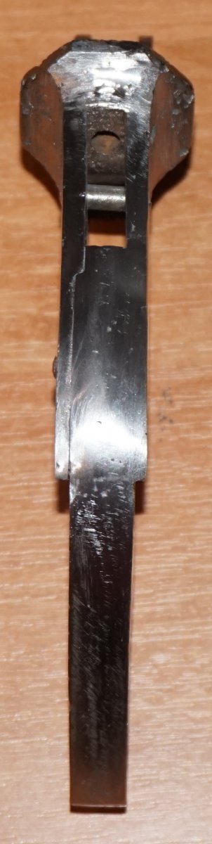

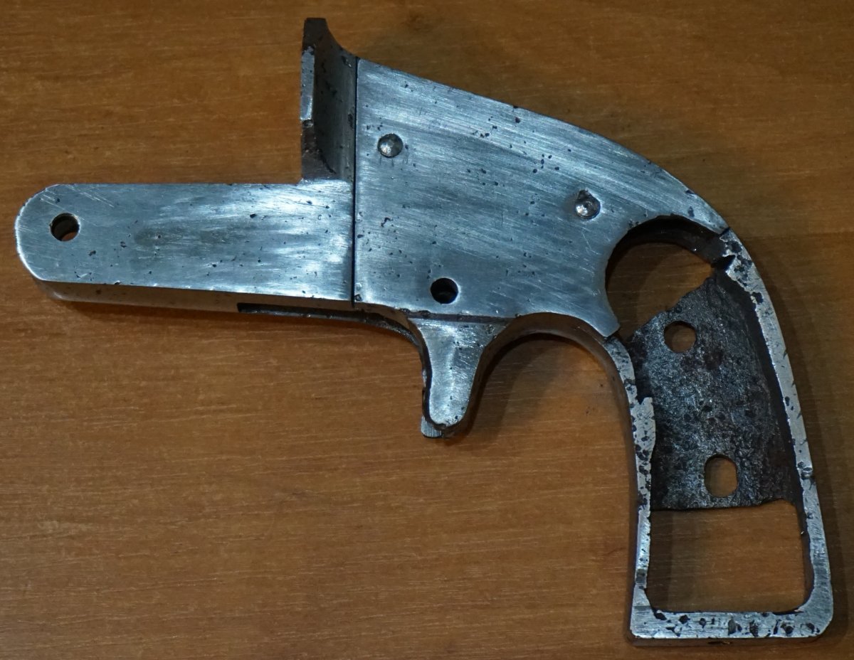

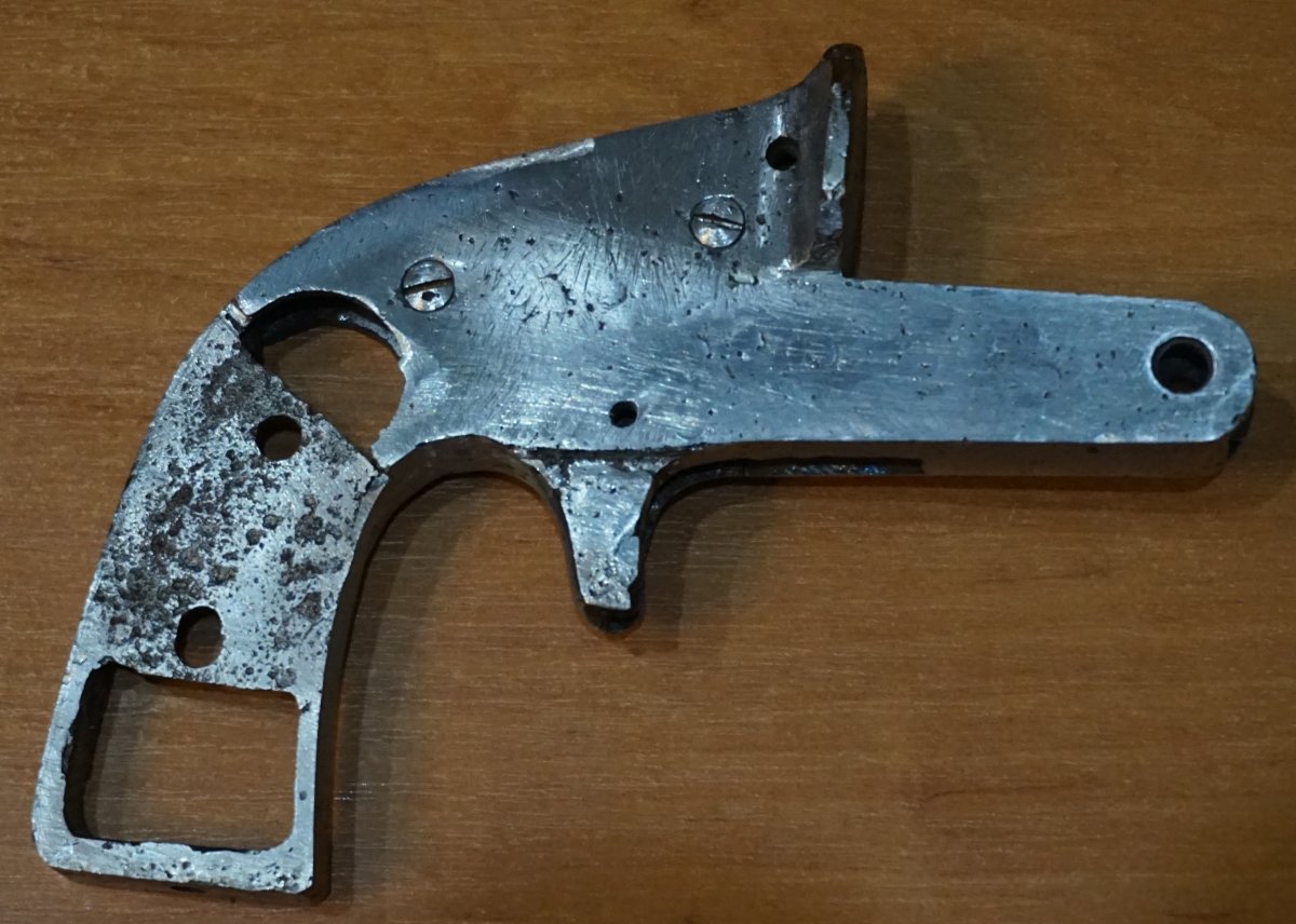

    Дождусь с ремонта плату полуавтомата и продолжу работу и над этим пациентом и над другими. Слишком много времени уходит на удаление лишней сварки.
    Yuber, Барс-Дима, Городовой та 2 іншим подобається це.

    Есть такое дело. Тяжело работать электросваркой, под антураж куда ещё не шло а вот под минт очень тяжело.
    Барс-Дима та БЛК подобається це.
  8. БЛК
    БЛК General-major
    30
    66
    8.132
    Отож, да и не сварщик я. К полуавтомату кое как приноровился, а к эл.сварке ну никак, то не там капну, то дугой оплавлю. Ну и ведёт по чёрному заготовку.

    Результат у тебя получился хороший. Удачи в починке сварочника. На самом деле без инструмента к которому привык тяжело работать.

  13. БЛК
    БЛК General-major
    30
    66
    8.132

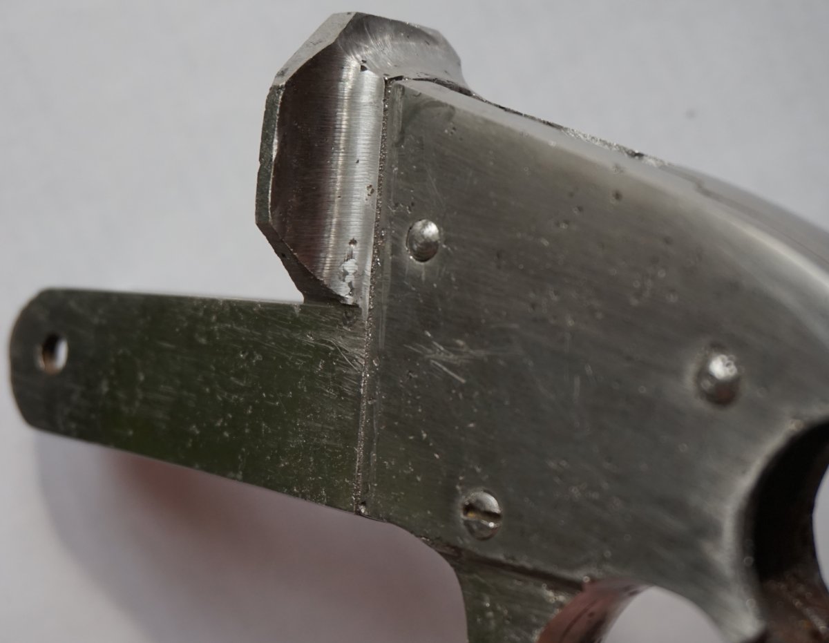

    Немножко позанимался рукояткой коротыша.
  14. БЛК
    БЛК General-major
    30
    66
    8.132
    663 подобається це.

    Отлично получается. Какую проволоку используете ?.
  16. БЛК
    БЛК General-major
    30
    66
    8.132
    Привет. Олег, проволока диаметром 0,8 мм. фирму завтра напишу. С ув.
    663 подобається це.
  17. БЛК
    БЛК General-major
    30
    66
    8.132
    Можно и 1 мм. , но много снимать лишнего и мелочь трудно делать.

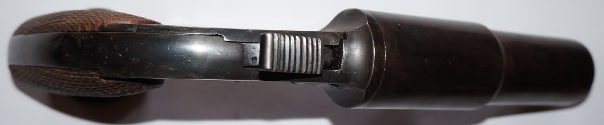

  19. БЛК
    БЛК General-major
    30
    66
    8.132

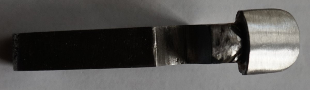

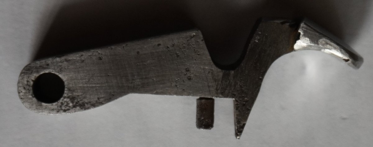

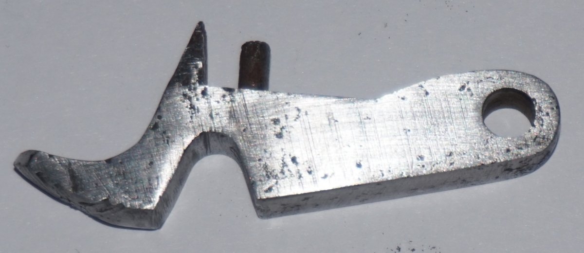

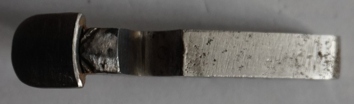

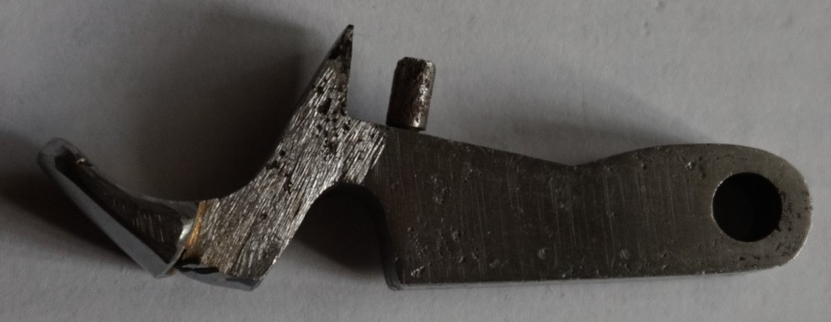

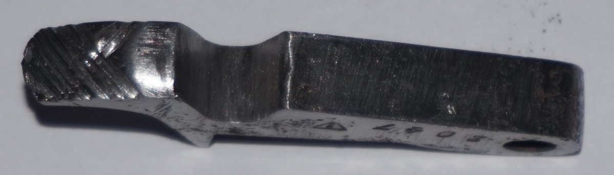

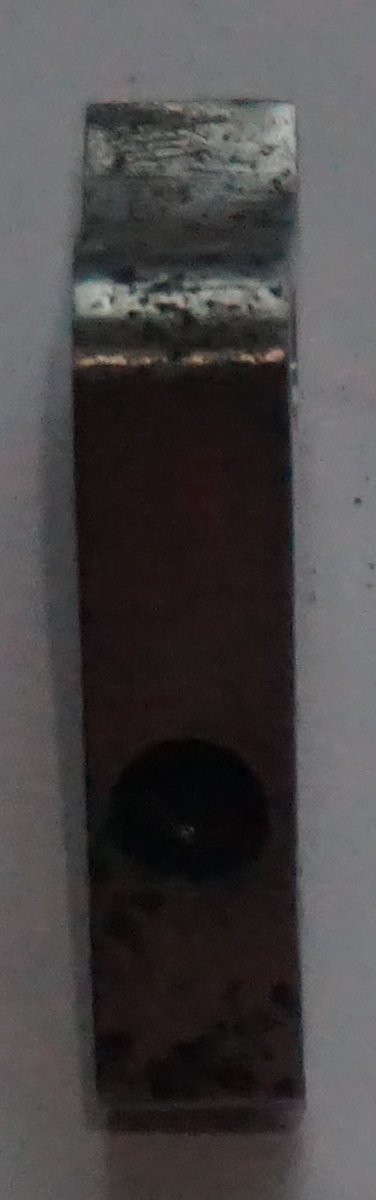

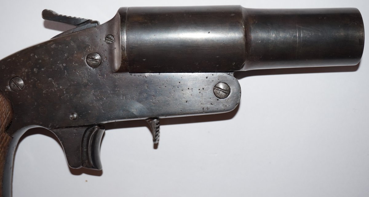

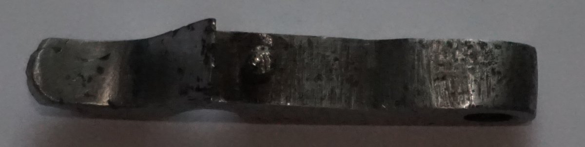

    Огламурил не много спусковой крючок и рычаг запирания ствола.
    Helmut Hesler, antykvar_2009, Yuber та 6 іншим подобається це.
  20. БЛК
    БЛК General-major
    30
    66
    8.132
    Вот так примерно будет выглядеть.
    antykvar_2009, Yuber, ALEKS81 та 7 іншим подобається це.

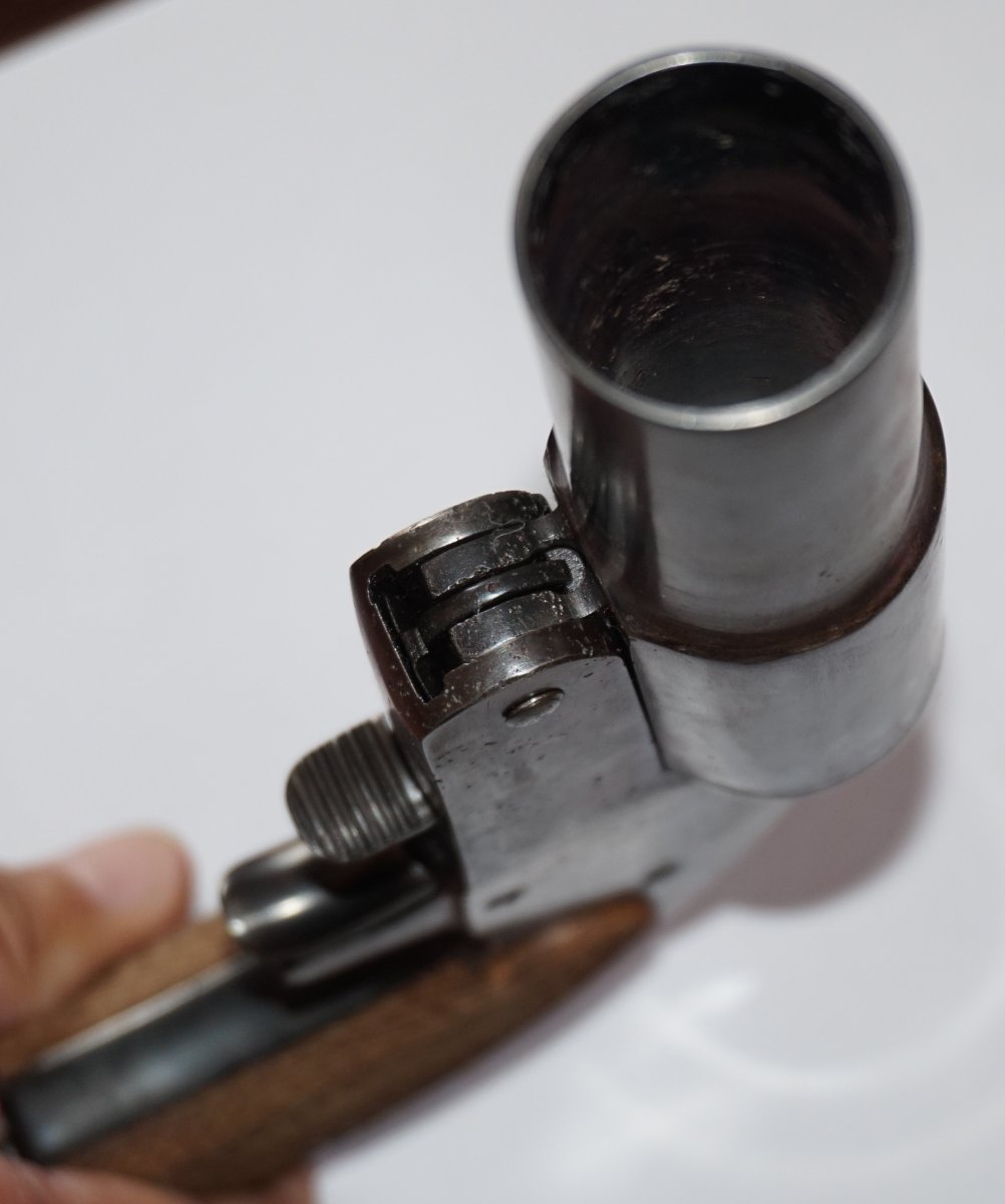

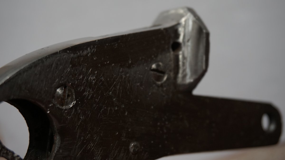

    Приветствую. Придумал окончательный вид для коротышки и позанимался рычажками.
    Helmut Hesler, antykvar_2009, Yuber та 4 іншим подобається це.

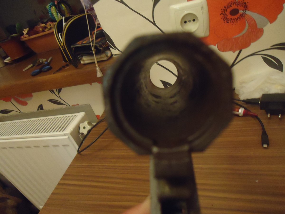

  22. okvi
    okvi Stabsgefreiter
    1.092
    Полтавська обл.

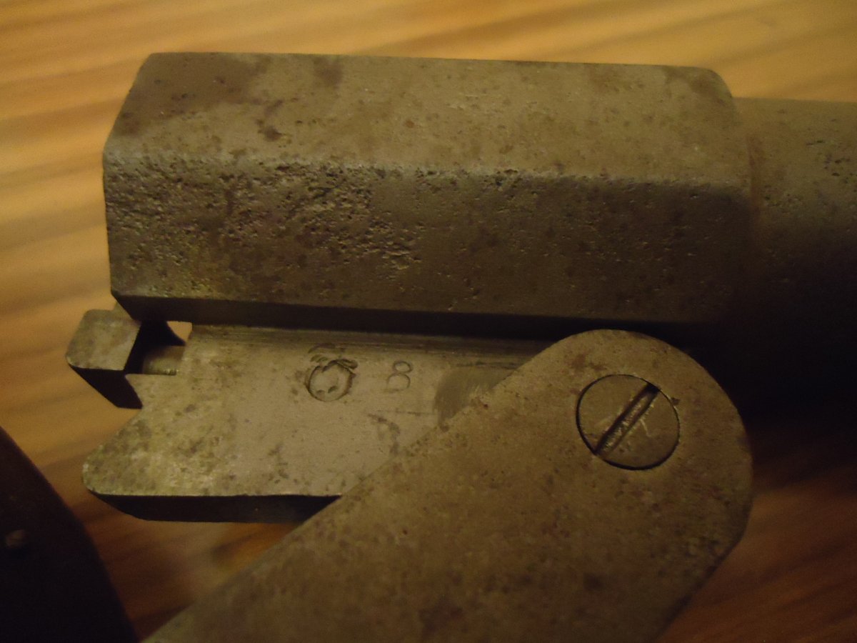

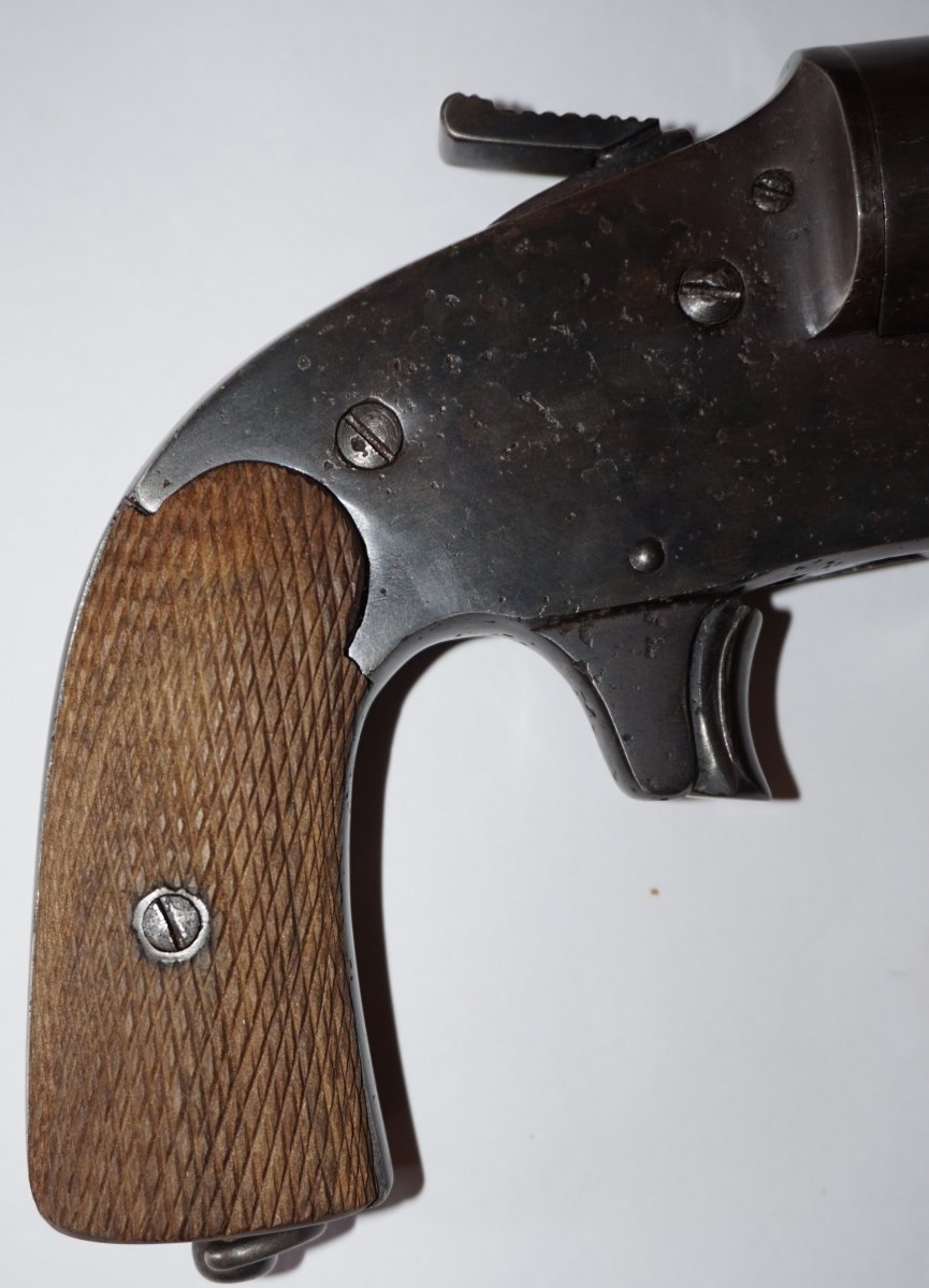

    Доброго времени суток Камрад!Подскажите где можно такие щечки заказать?С уважением Игорь.[​IMG]

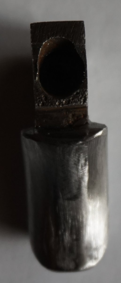

  23. okvi
    okvi Stabsgefreiter
    1.092
    Полтавська обл.

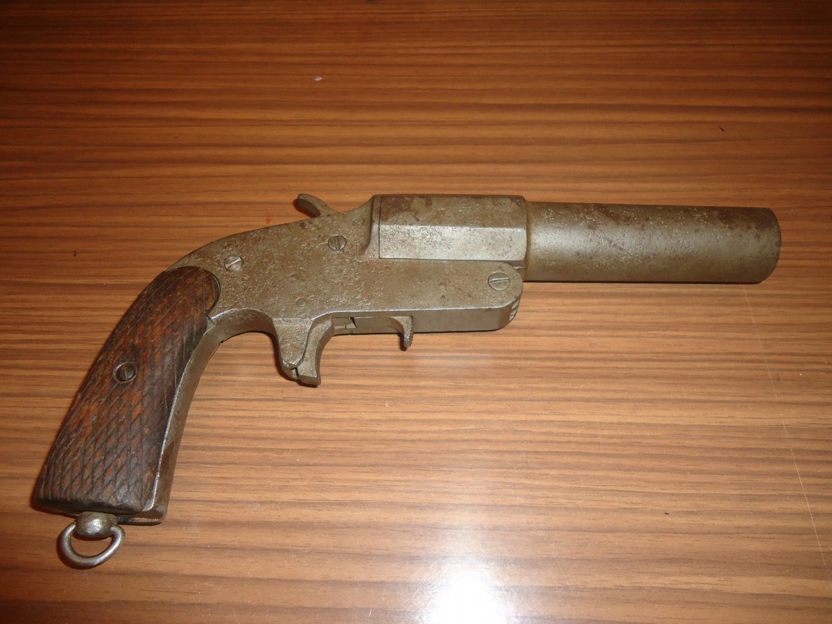

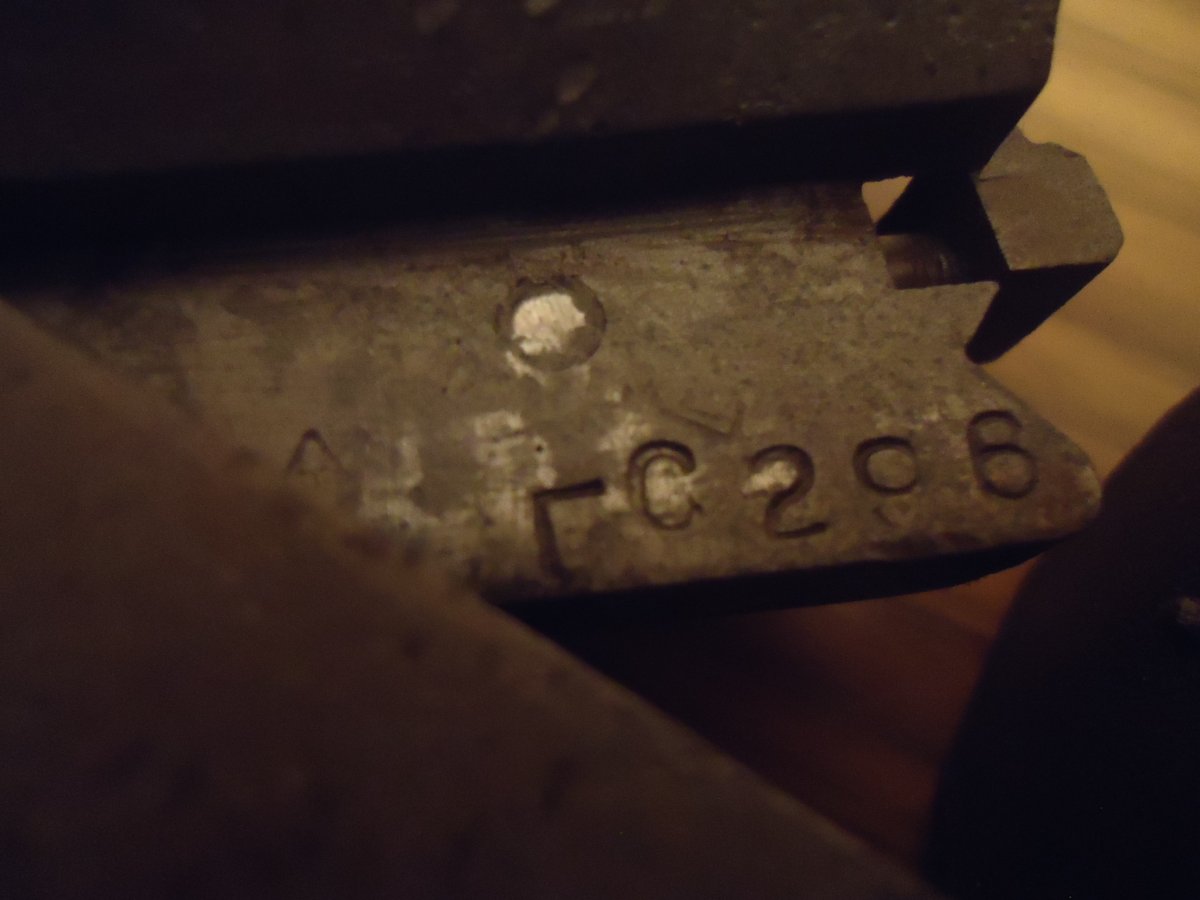

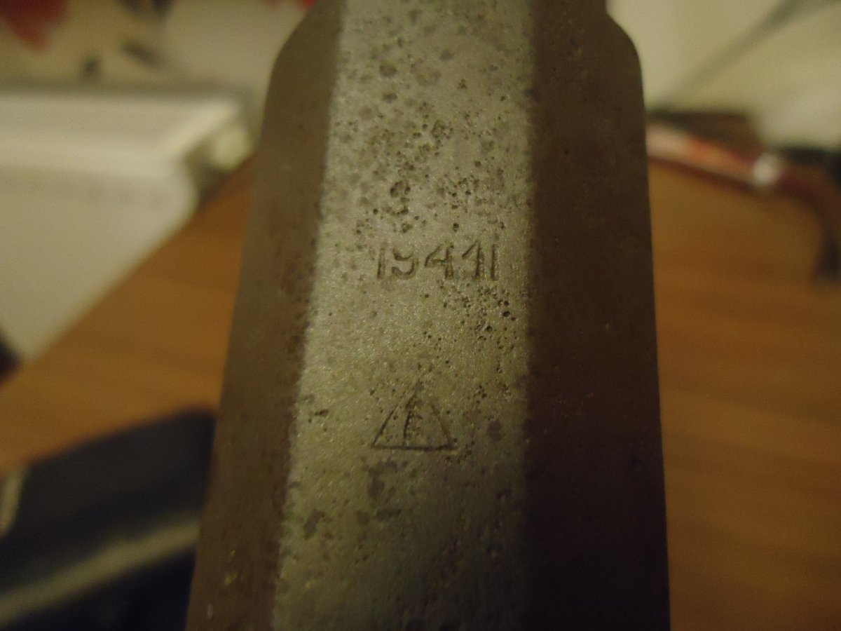

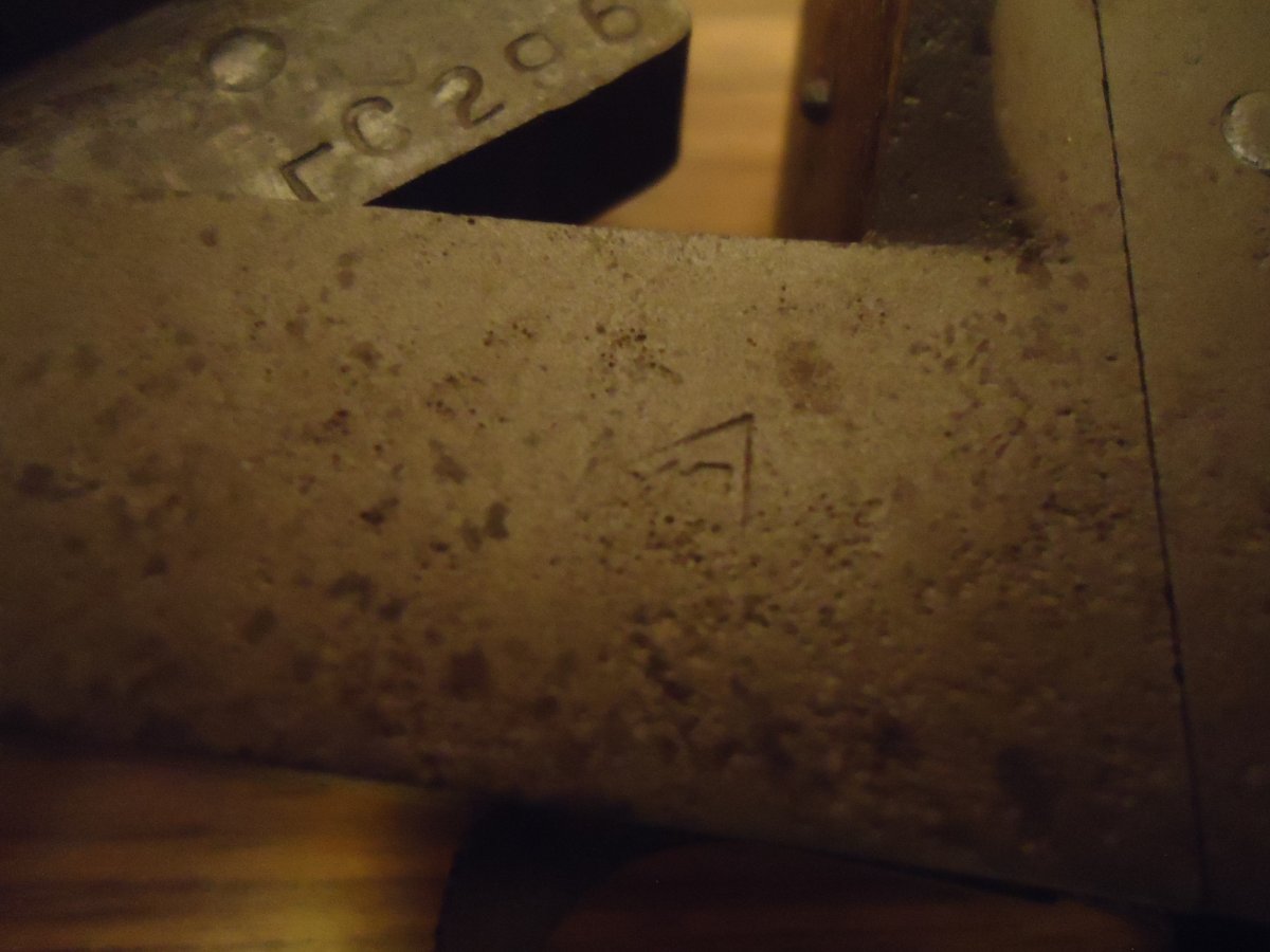

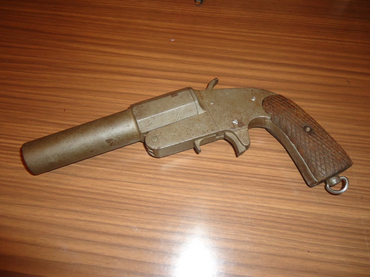

    Давно хотел себе купить ОСП-30 и вот мечта сбылась!Выставляю фото перед реставрацией(он достался предыдущему хозяину в лучшем виде местами была ржавчина,так он его попискоструил,руки оторвал бы за это,ну что есть то есть!)На одном номере,клеймо 1941 г.

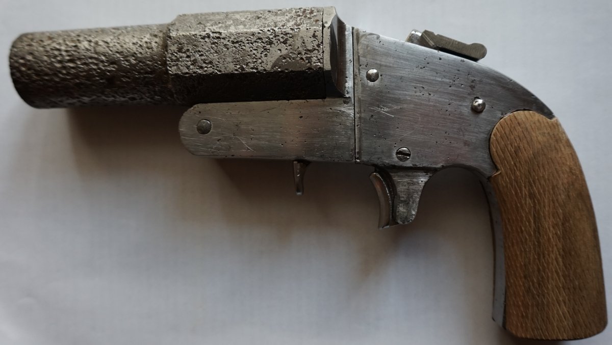

    Приветствую всех. Вот доделал гламурного коротыша, удобная штучка получилась на коп тягать.
