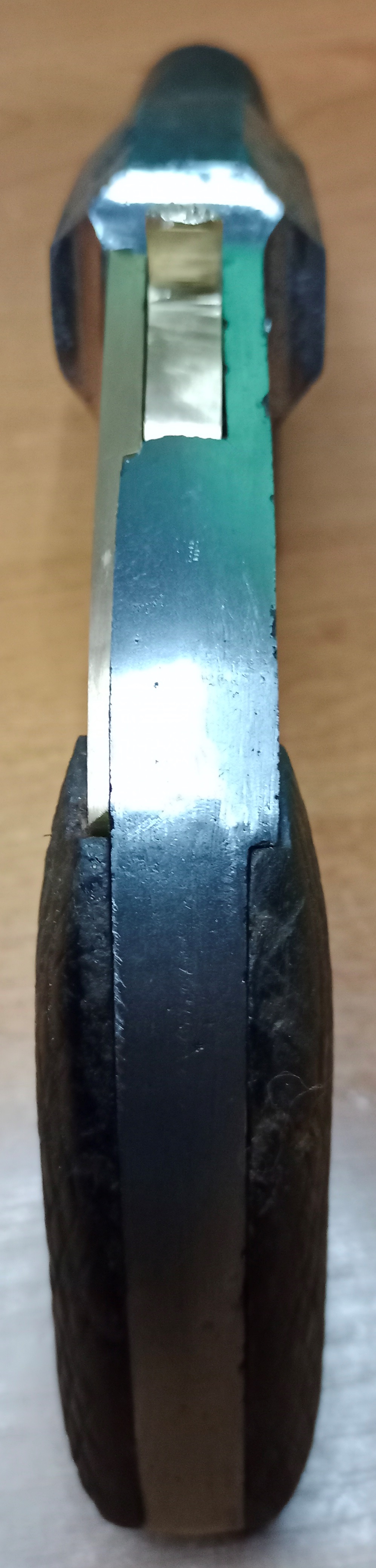

Реставрация ОСП 30
Тема у розділі 'Реставрація знахідок', створена користувачем БЛК, 21 жов 2014.
  1. БЛК
    БЛК General-major
    30
    66
    8.132

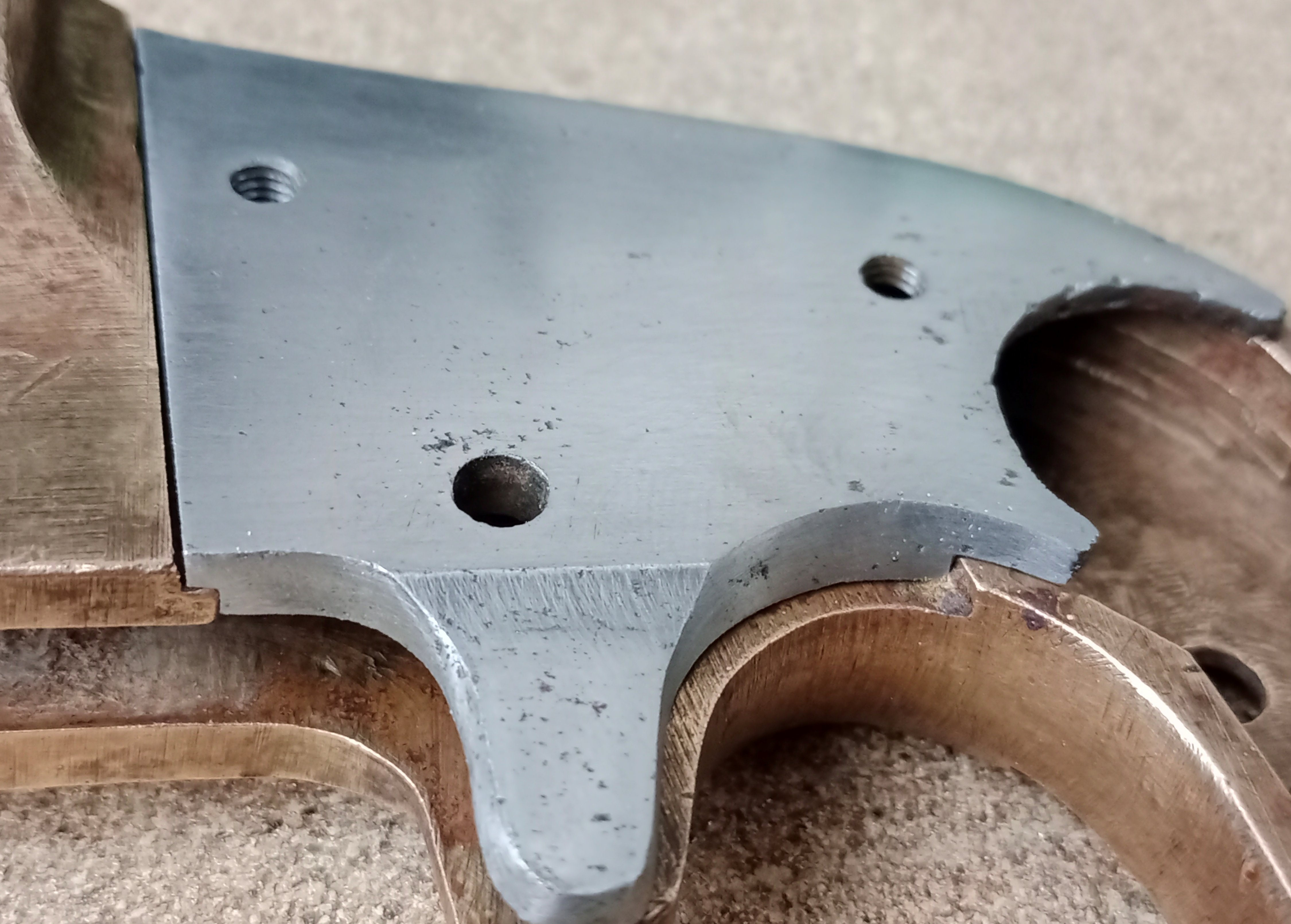

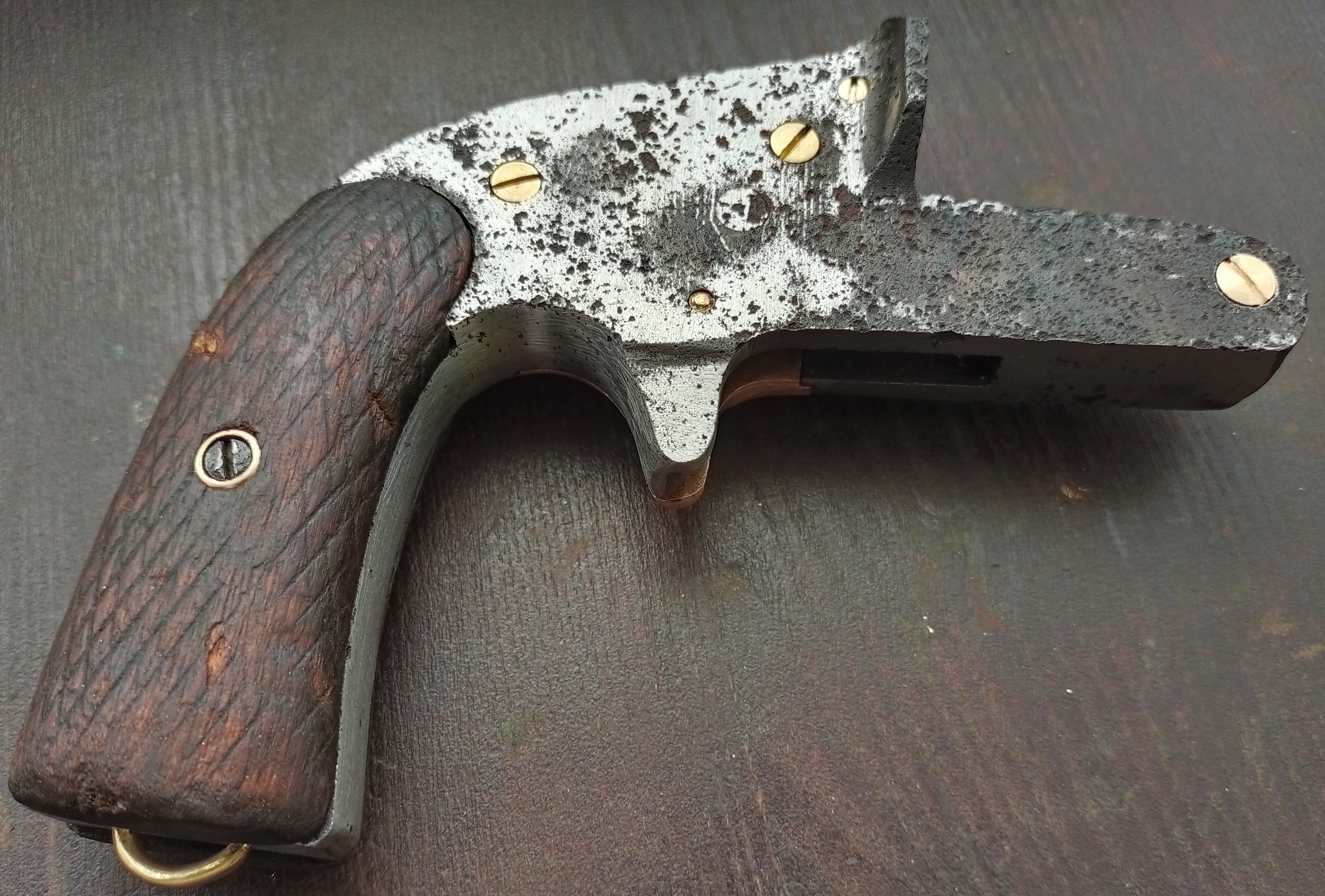

    Подогнал в размер боковую крышку.
    German Stein, Олег Грабовский, LAM 71 та 8 іншим подобається це.

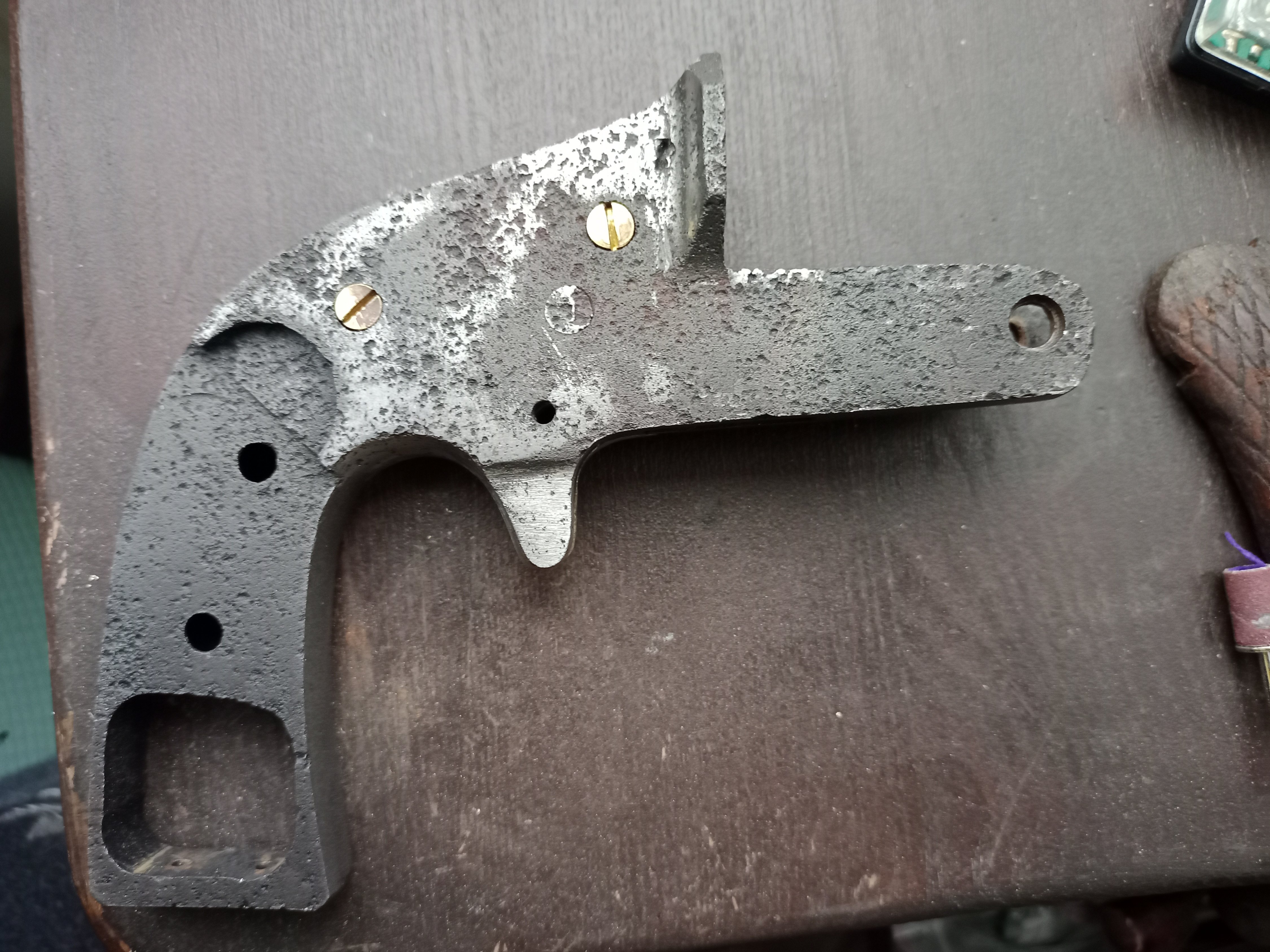

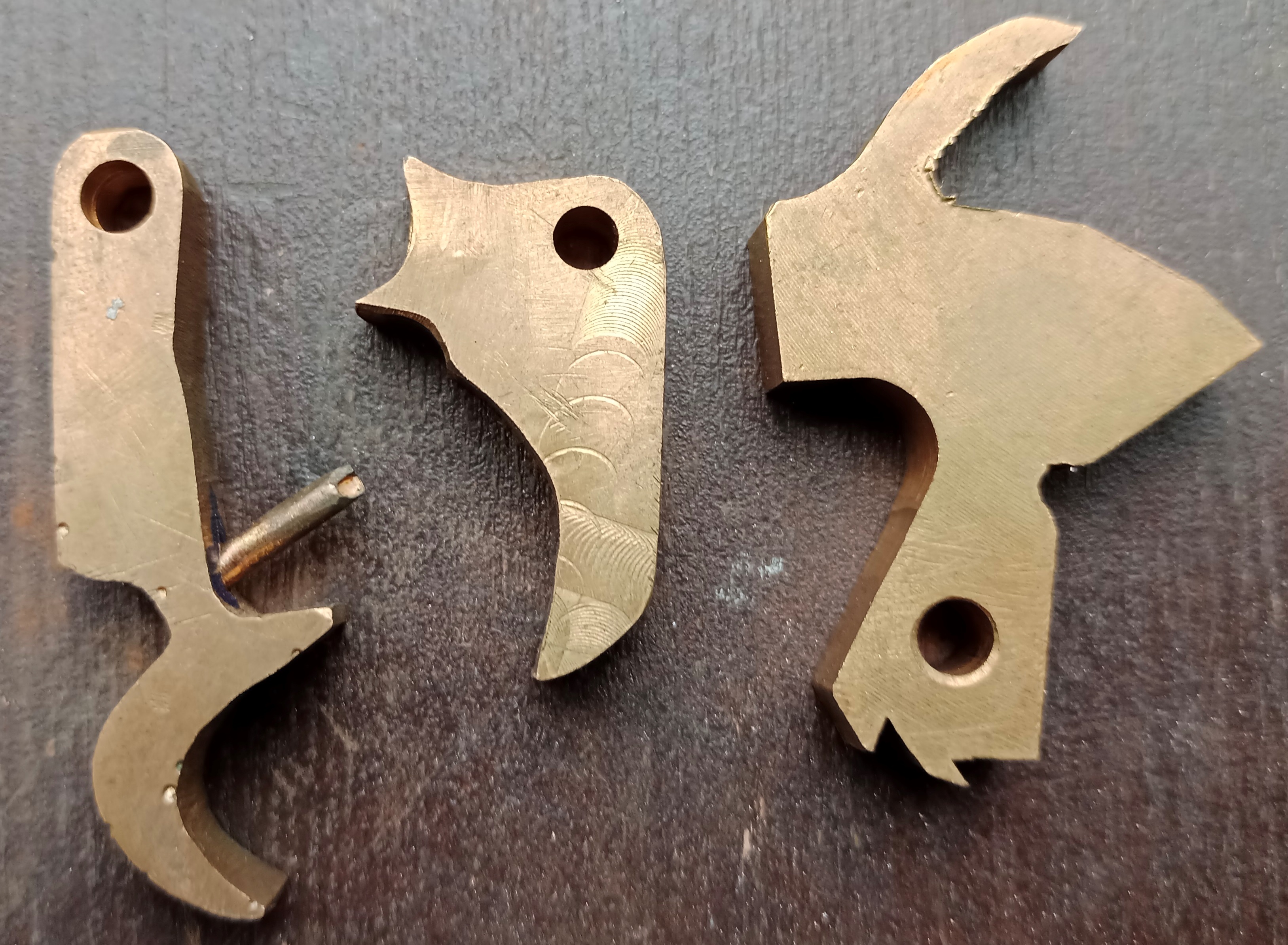

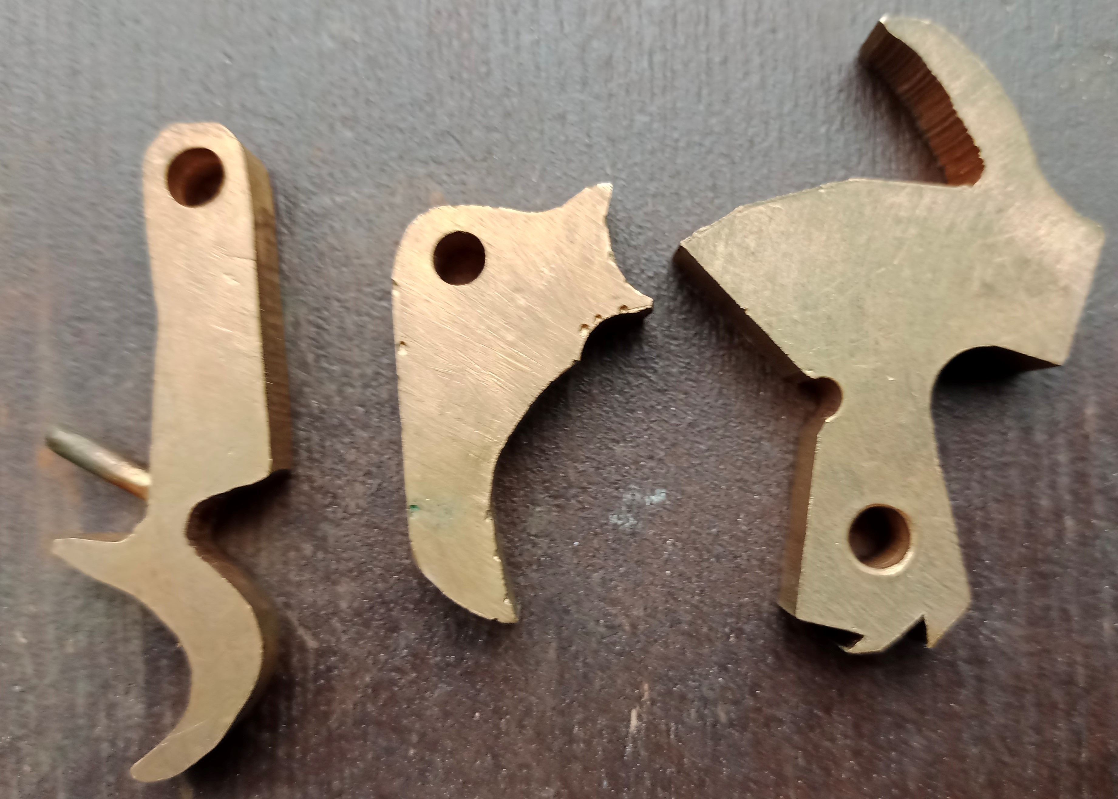

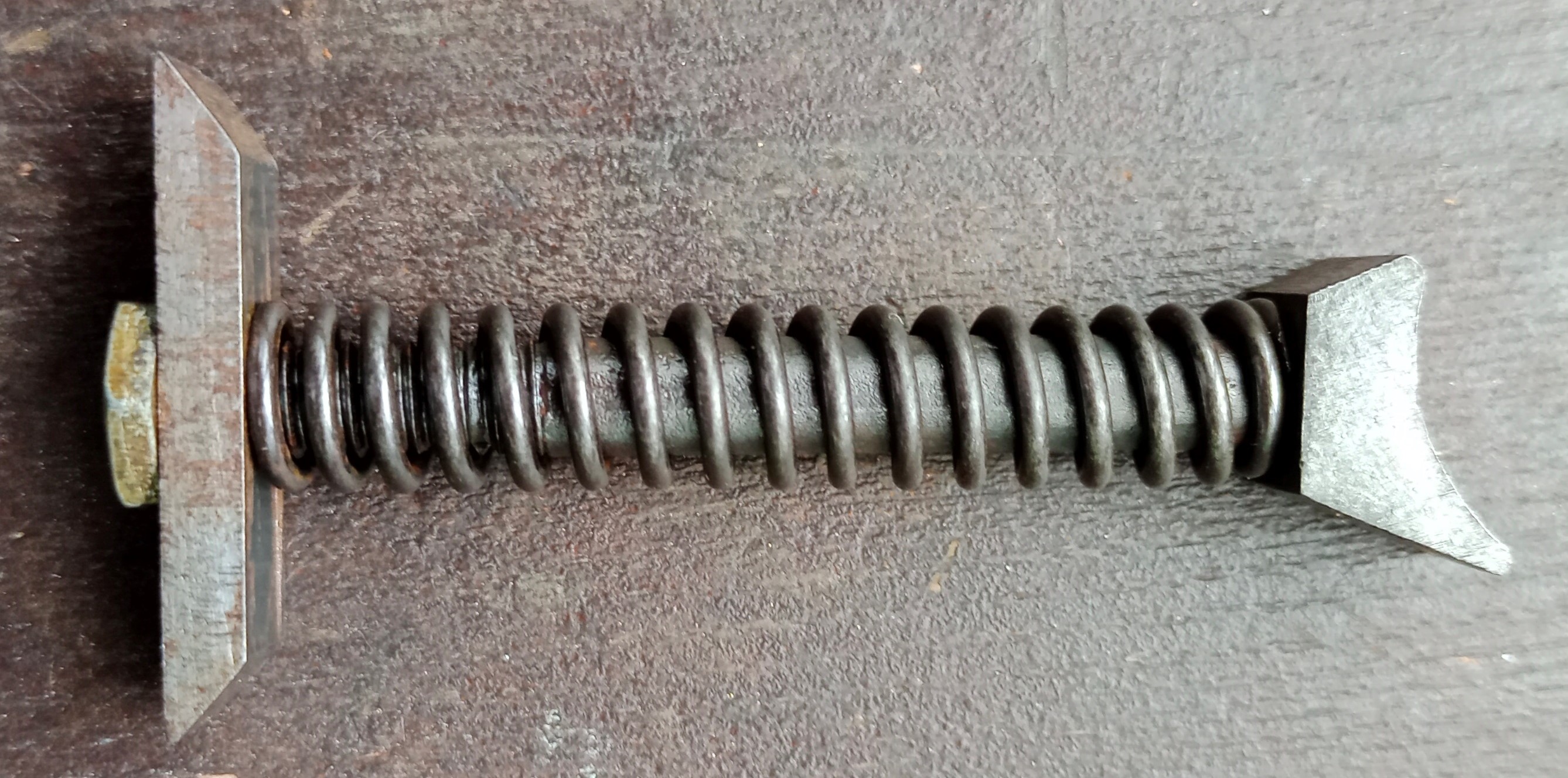

    Заготовки УСМ.
  3. БЛК
    БЛК General-major
    30
    66
    8.132

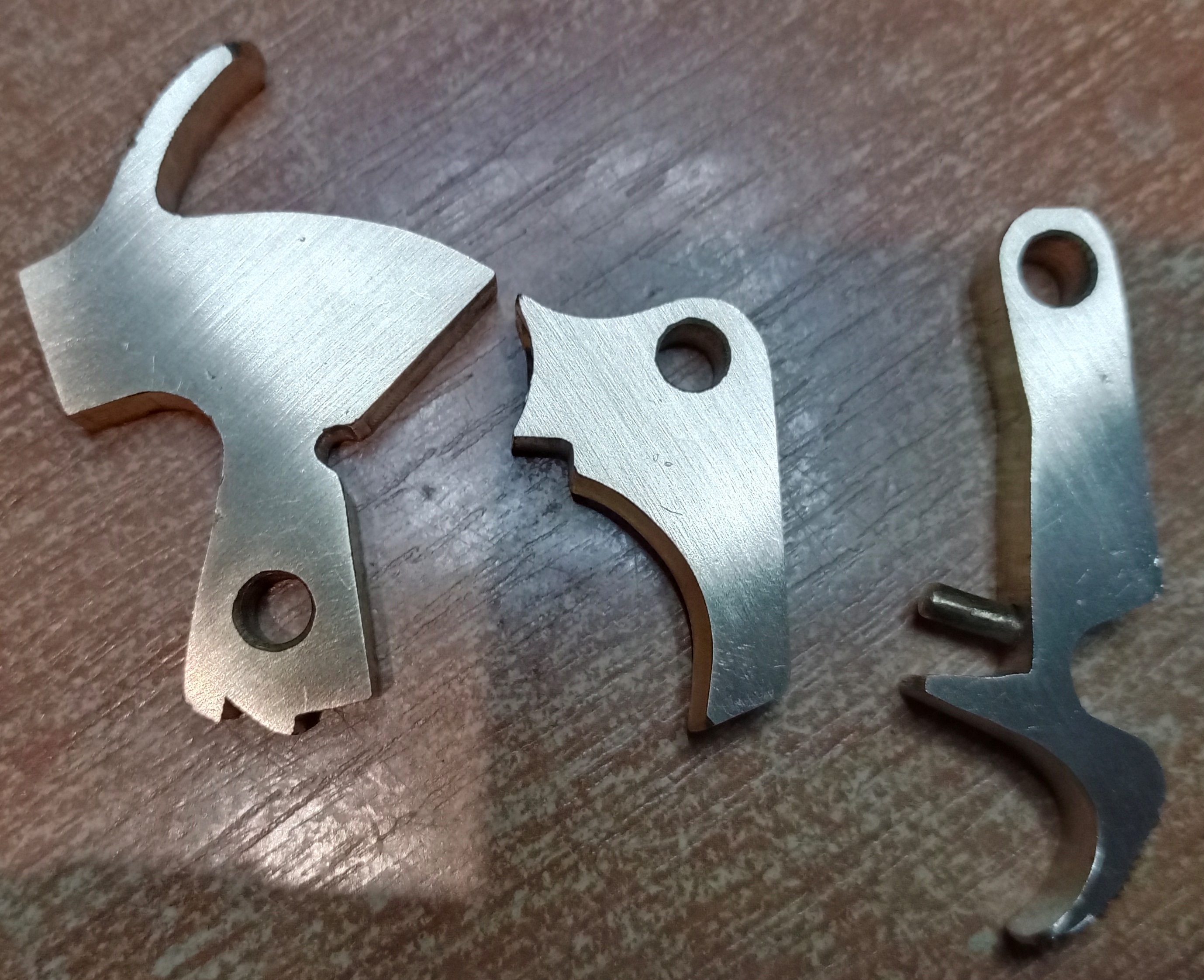

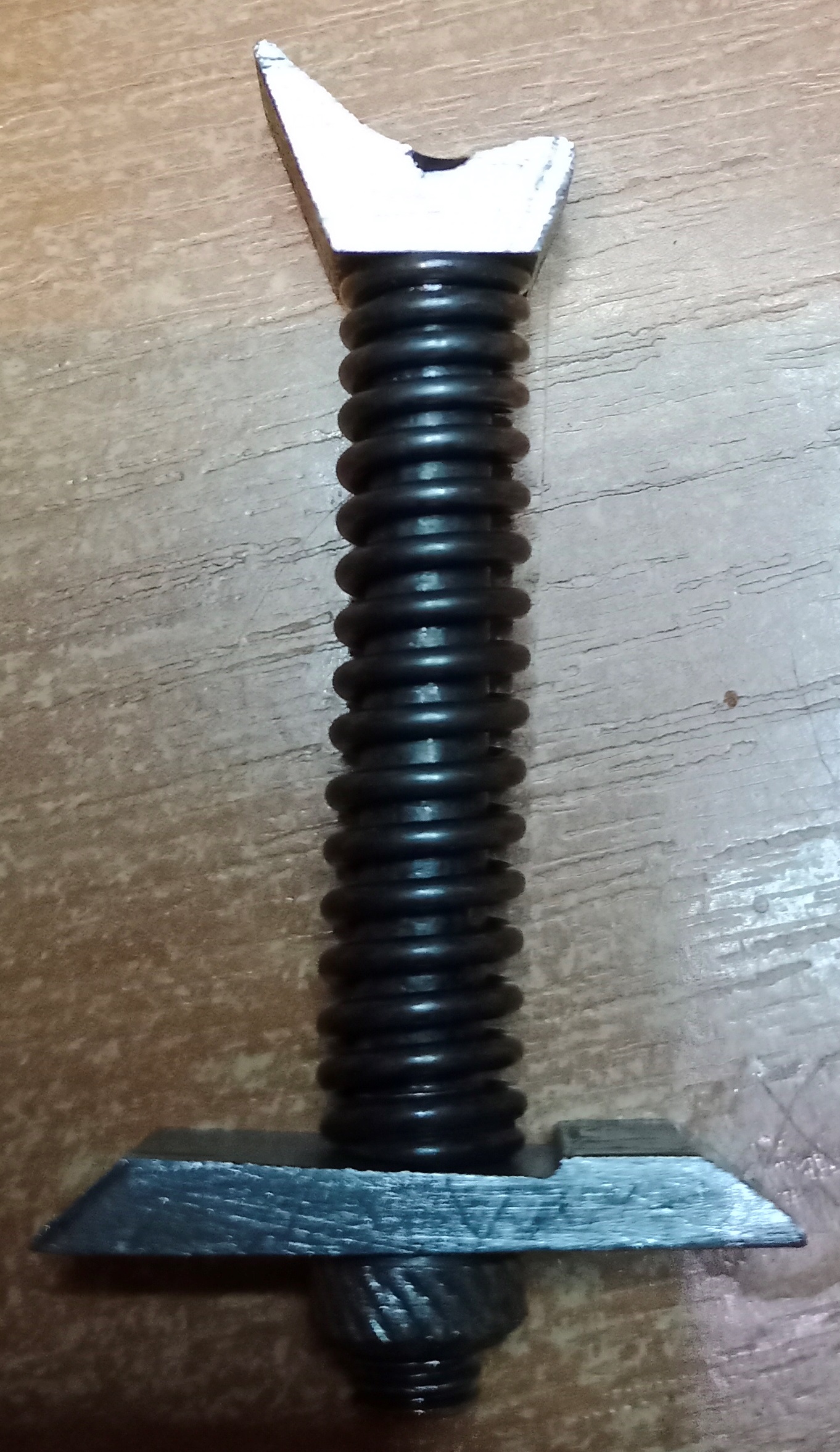

    УСМ после подгонки и обработки.

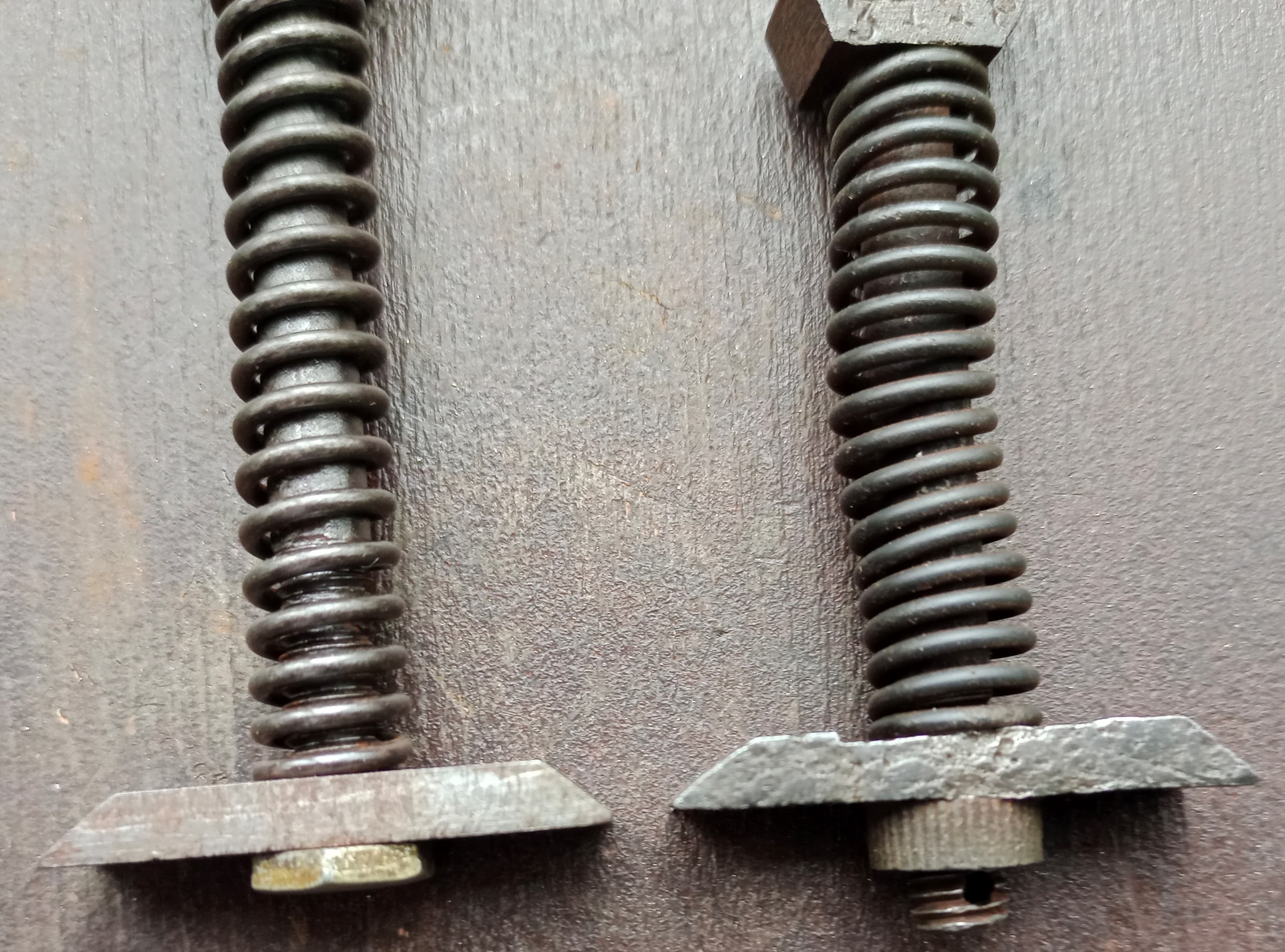

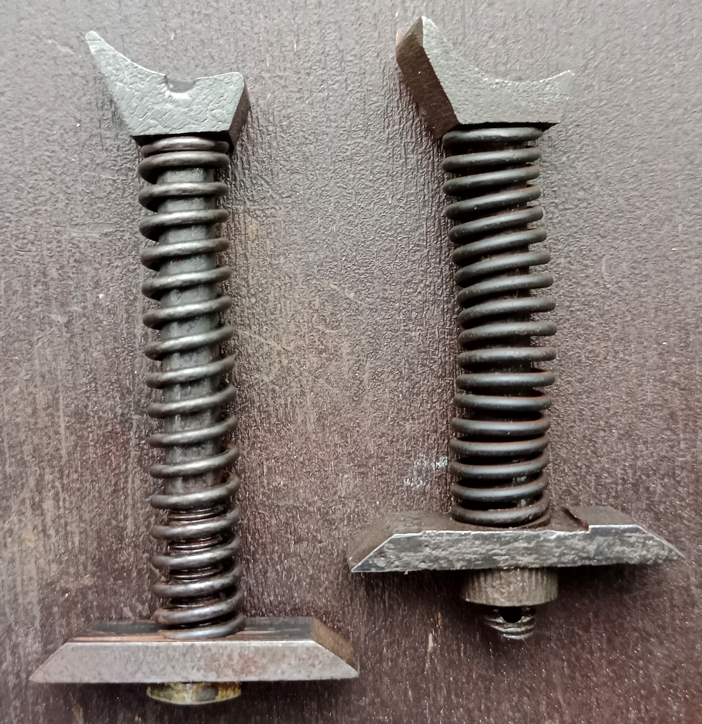

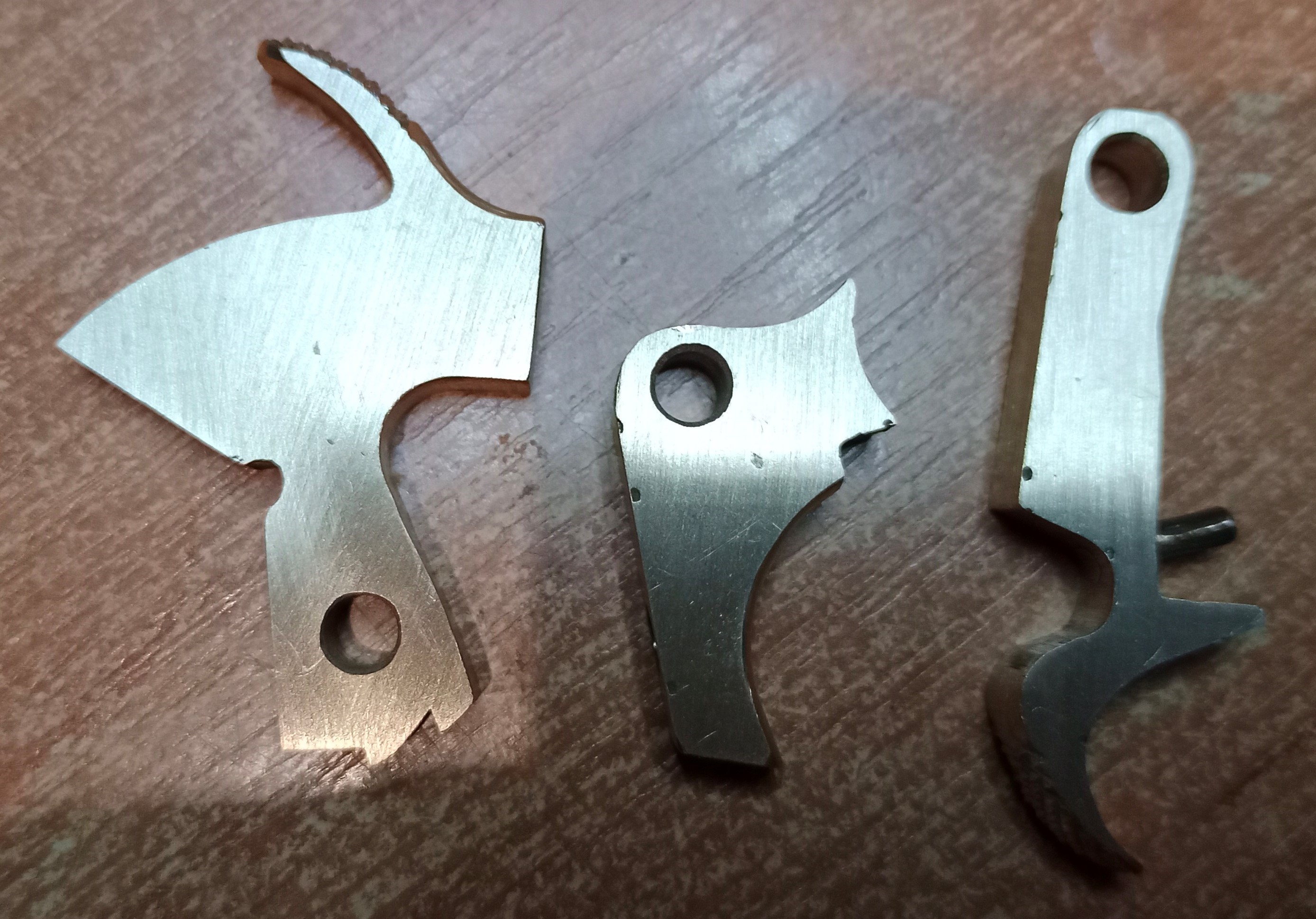

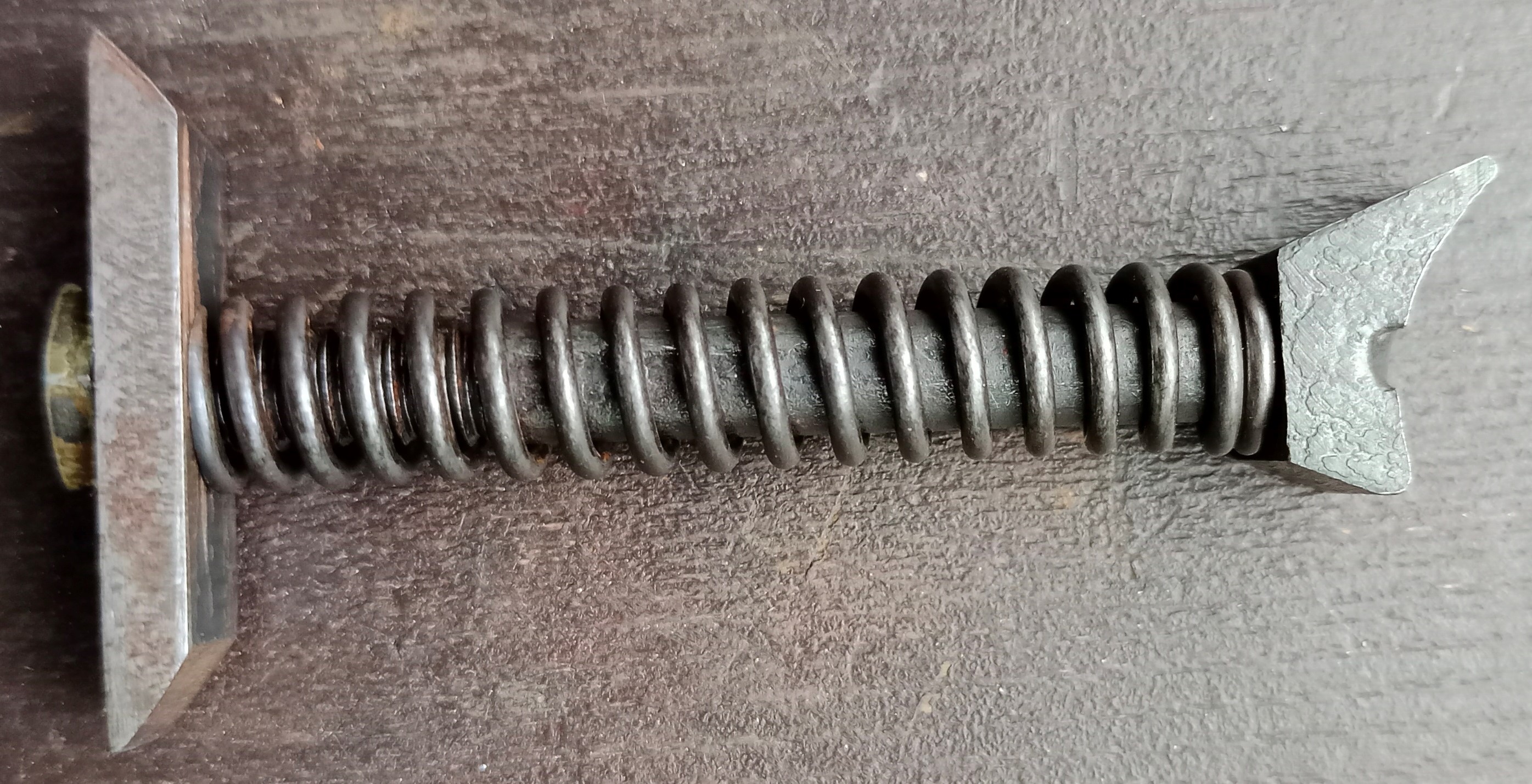

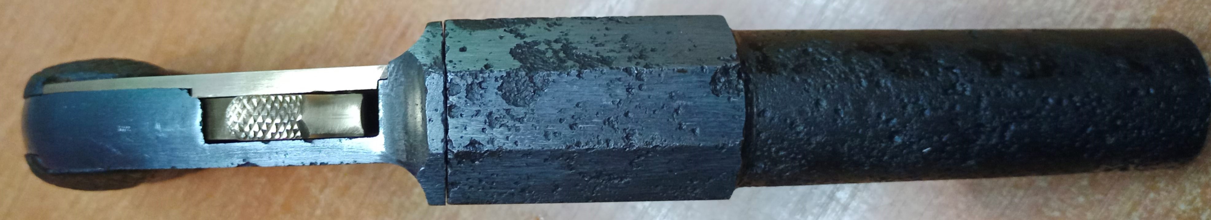

    Была в комплекте заготовка толкателя боевой пружины. Заготовка в сравнении с оригиналом.

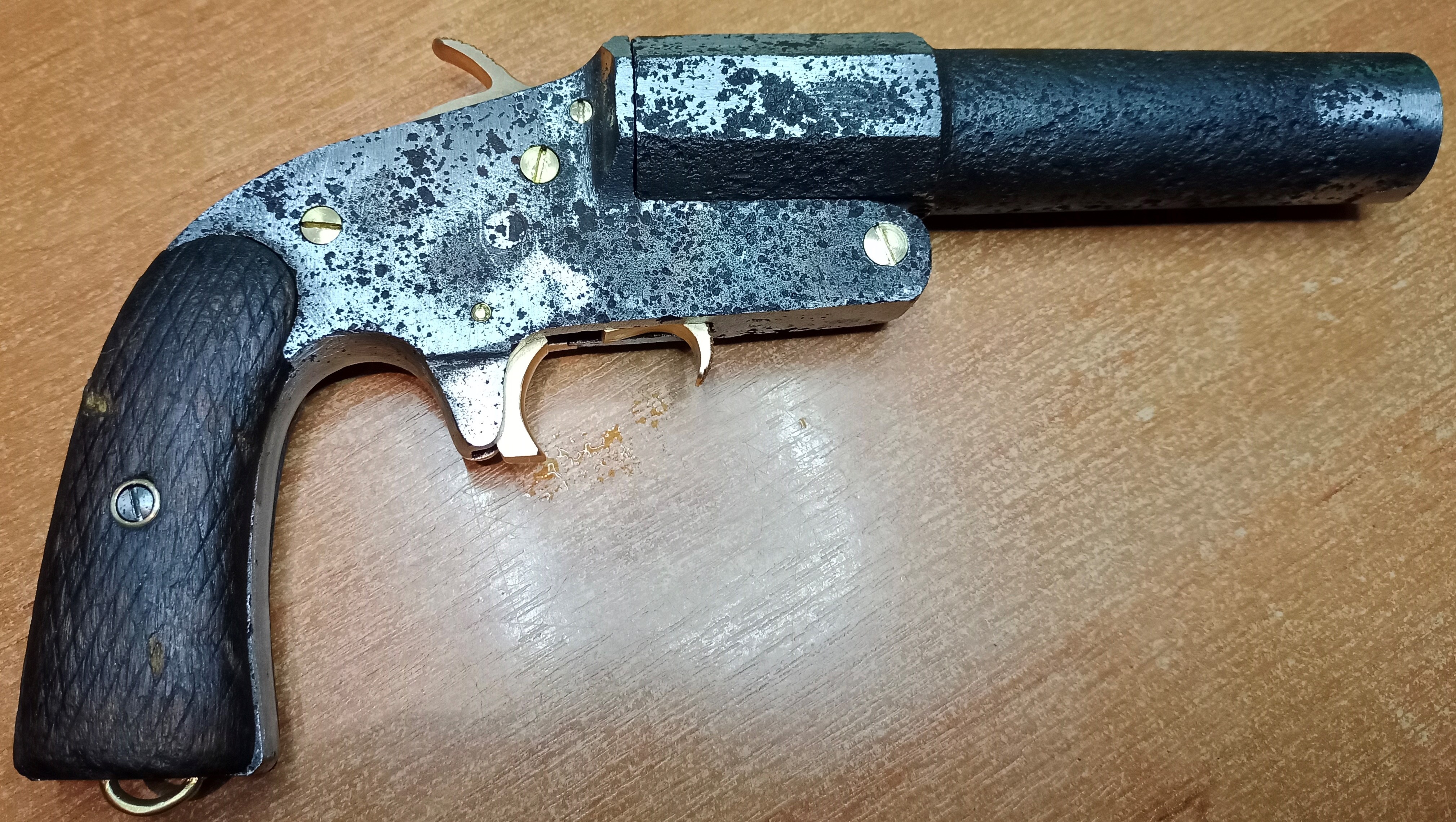

    Конечный вид в сборе.

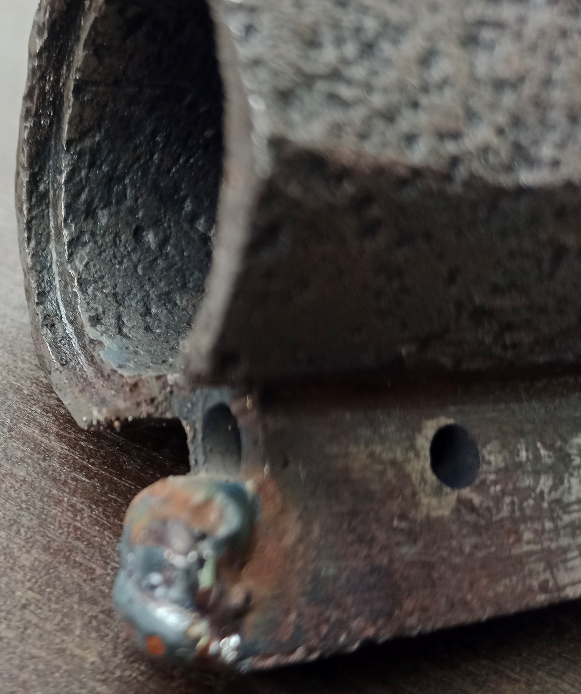

  7. БЛК
    БЛК General-major
    30
    66

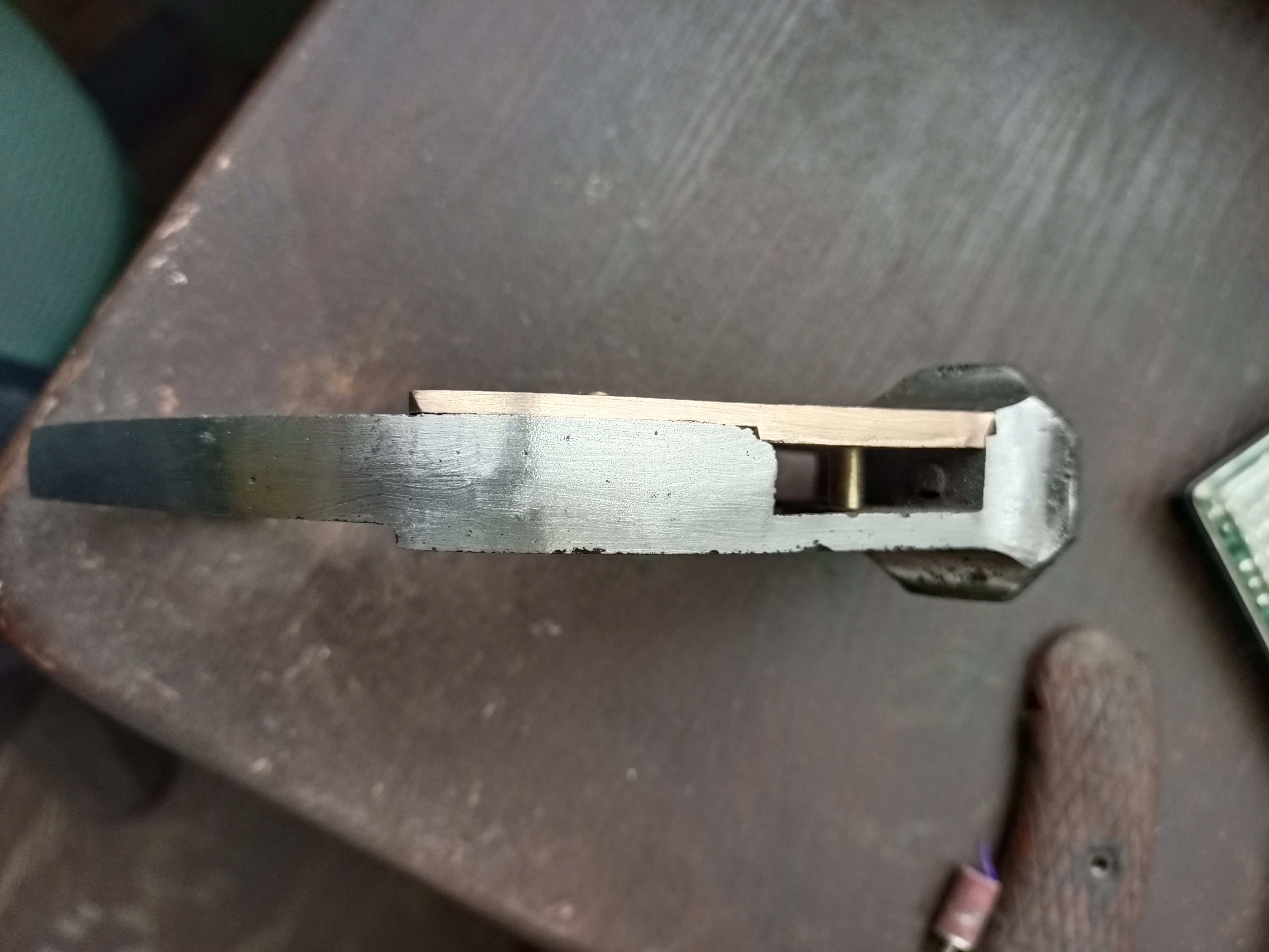

    8.132

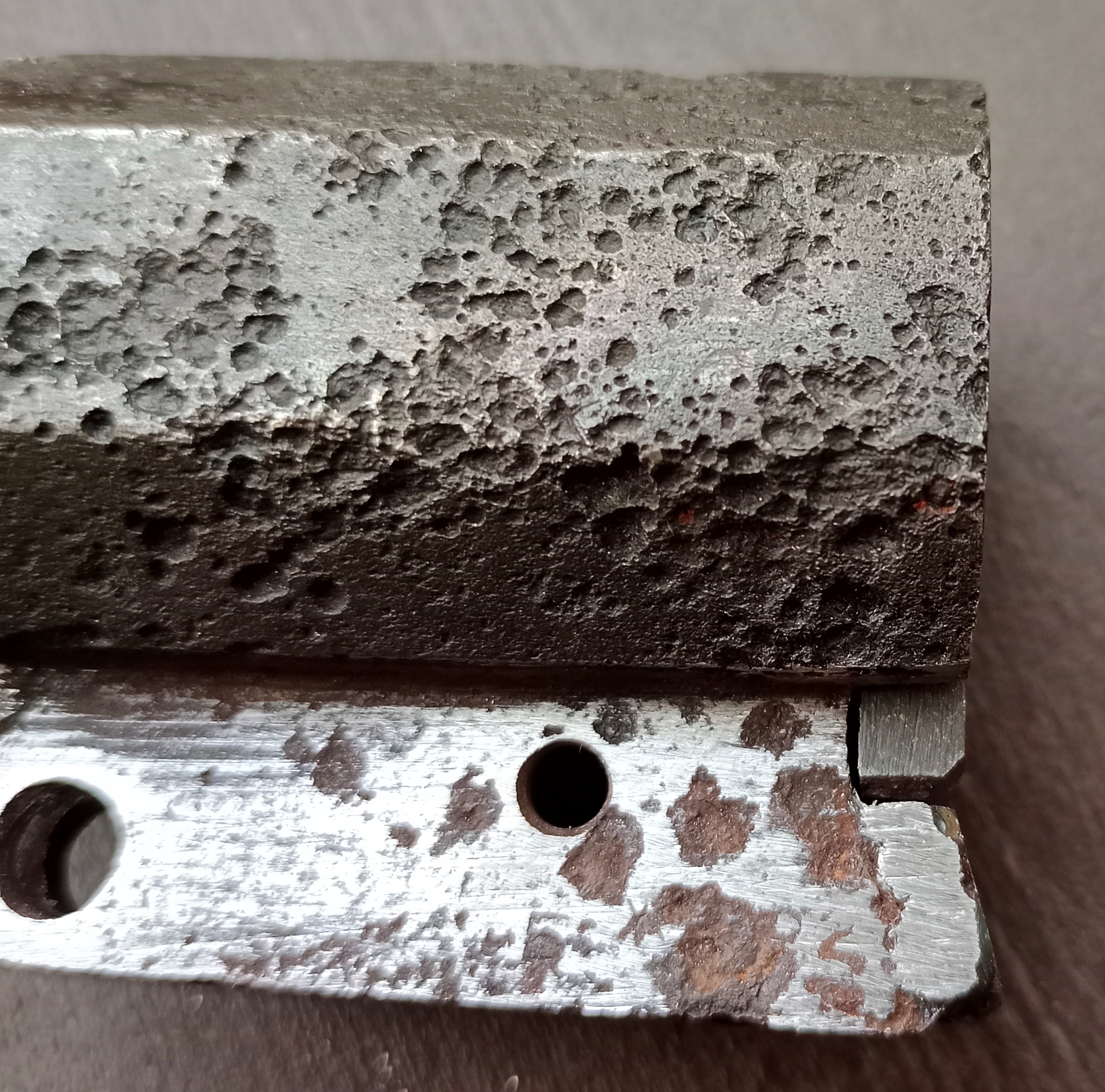

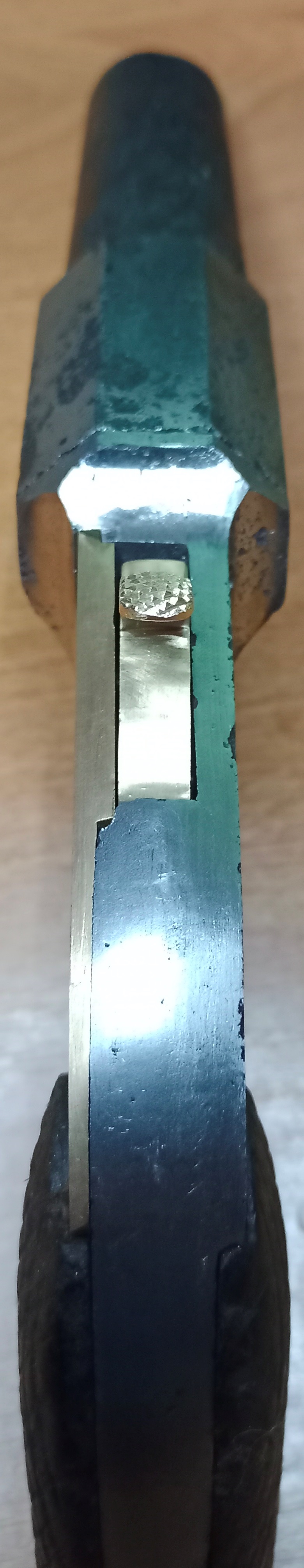

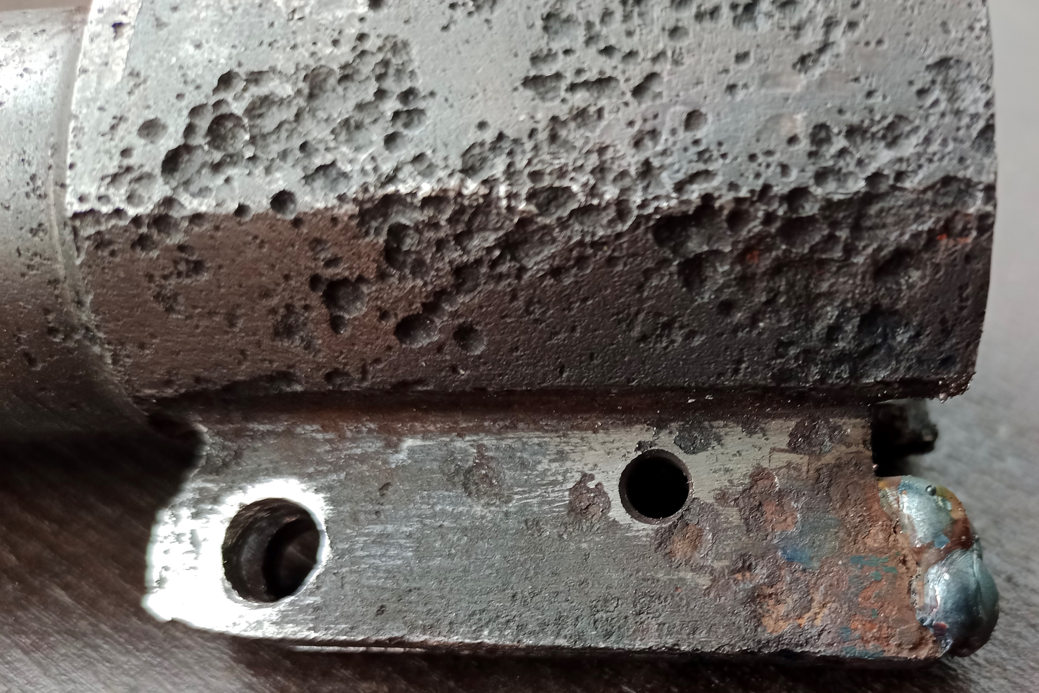

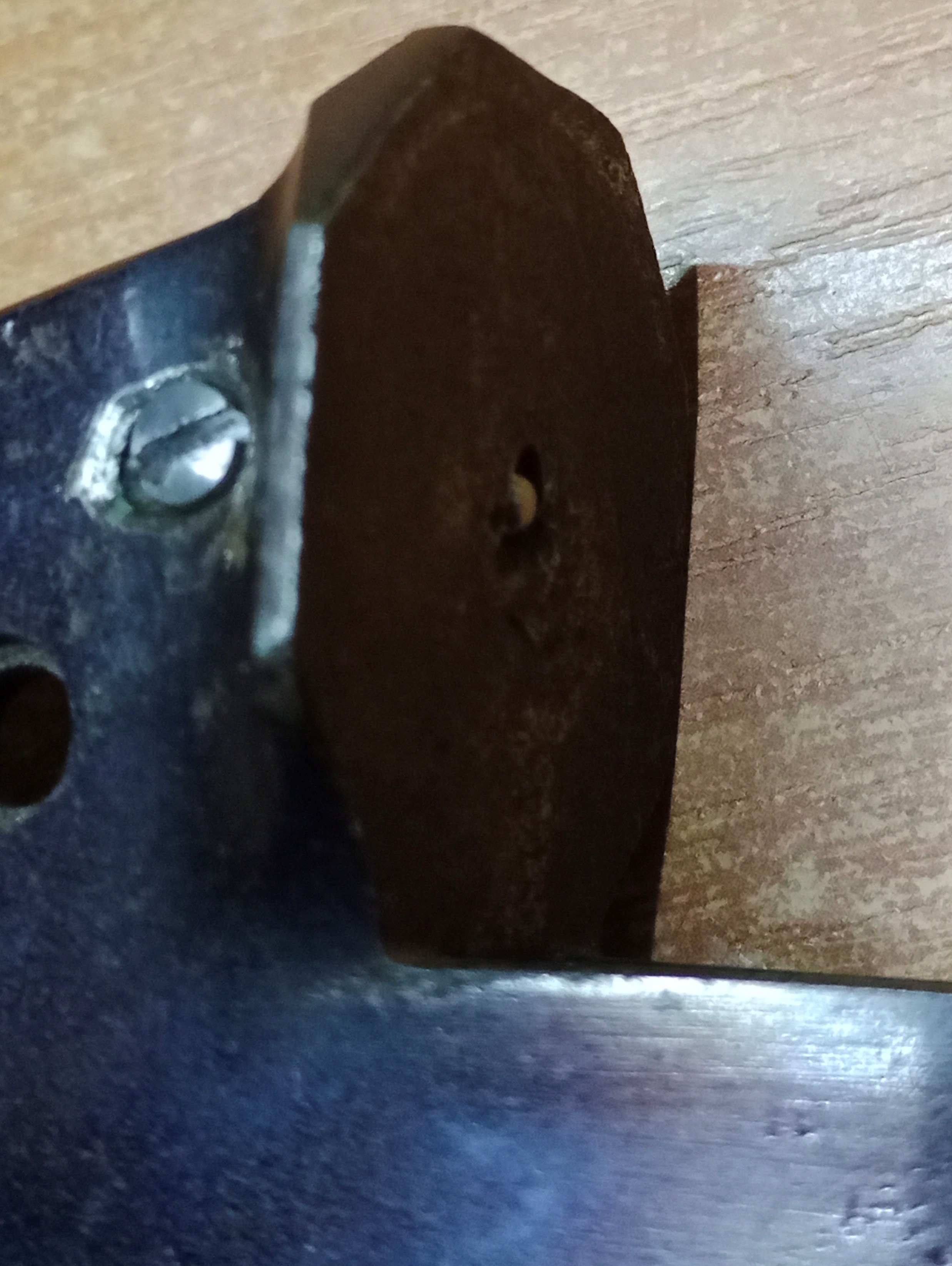

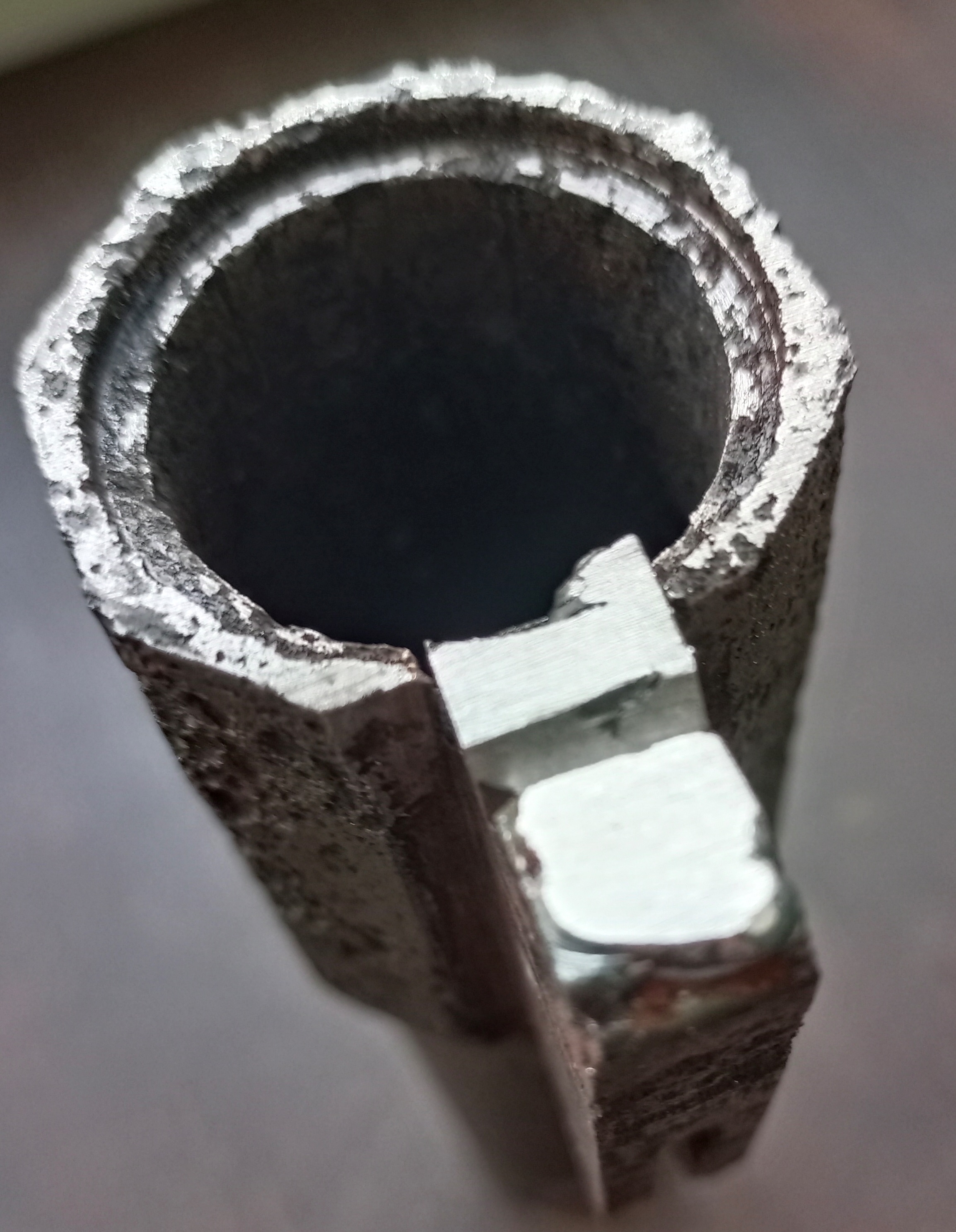

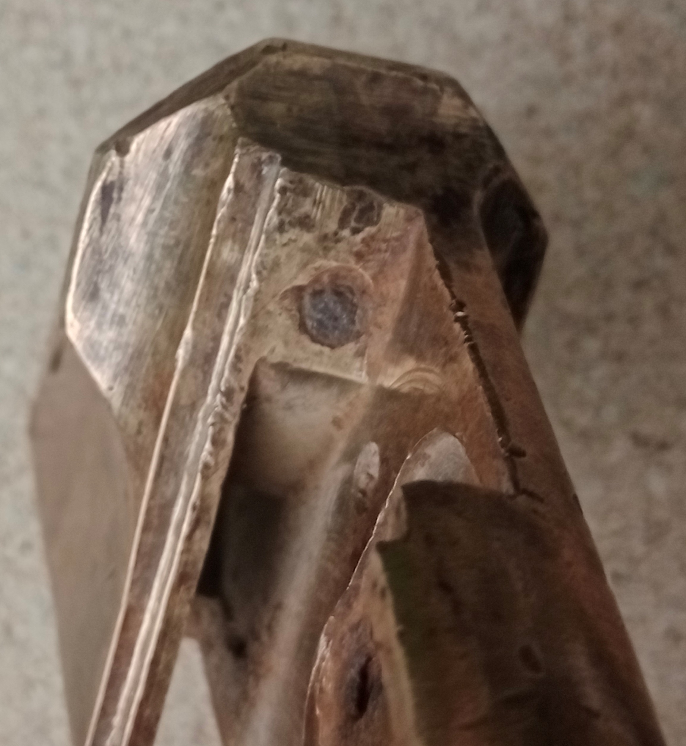

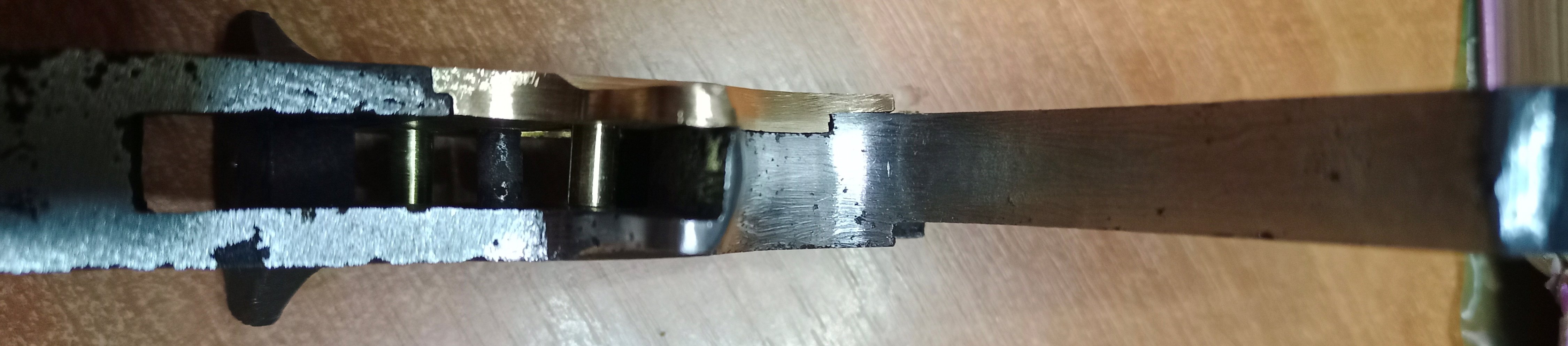

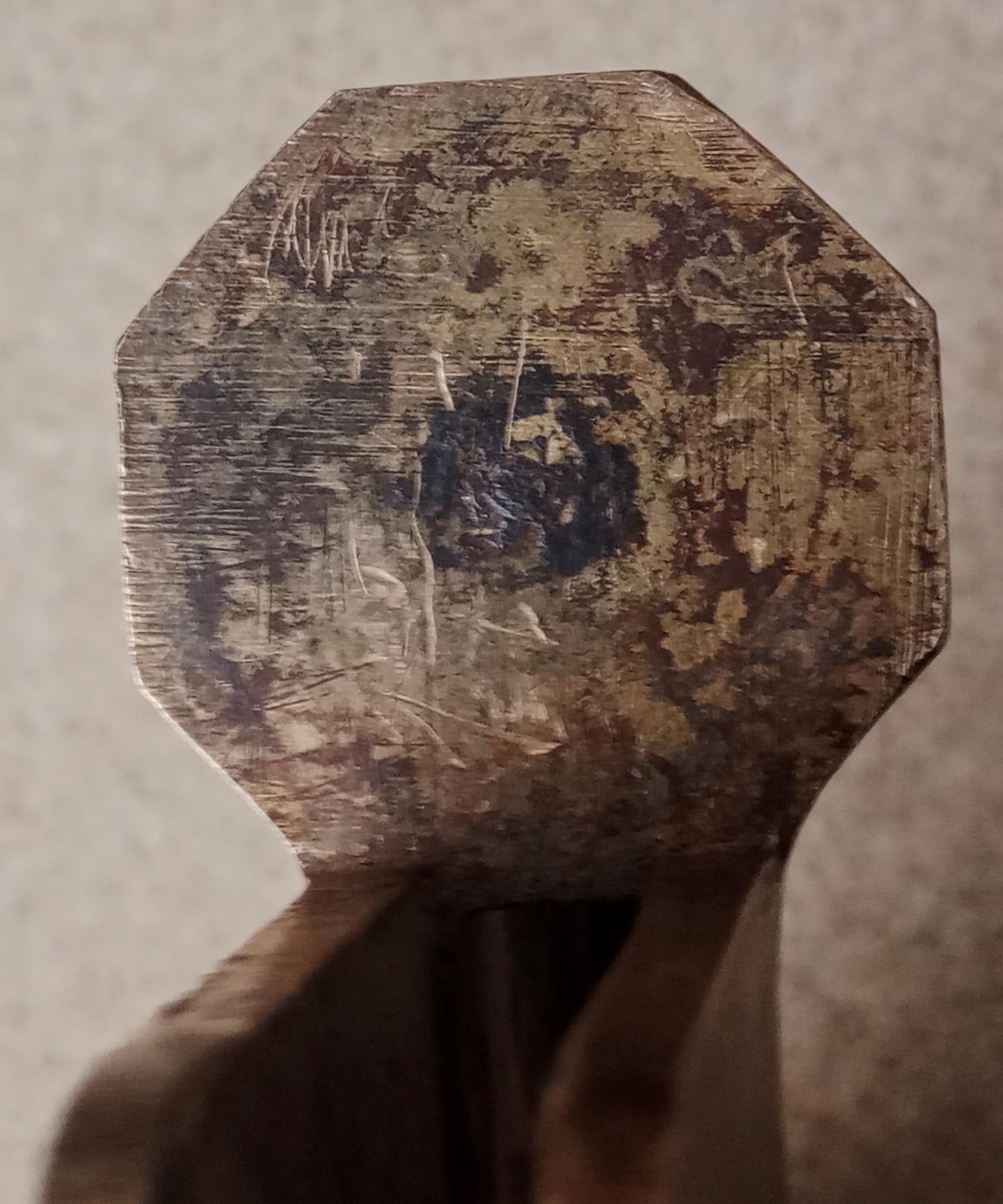

    Из-за того , что запирающий рычаг ствола был выполнен без соблюдения размеров, пришлось наварить зуб на стволике.
    Wadospyro, Олег Грабовский, 663 та 2 іншим подобається це.

    8.132

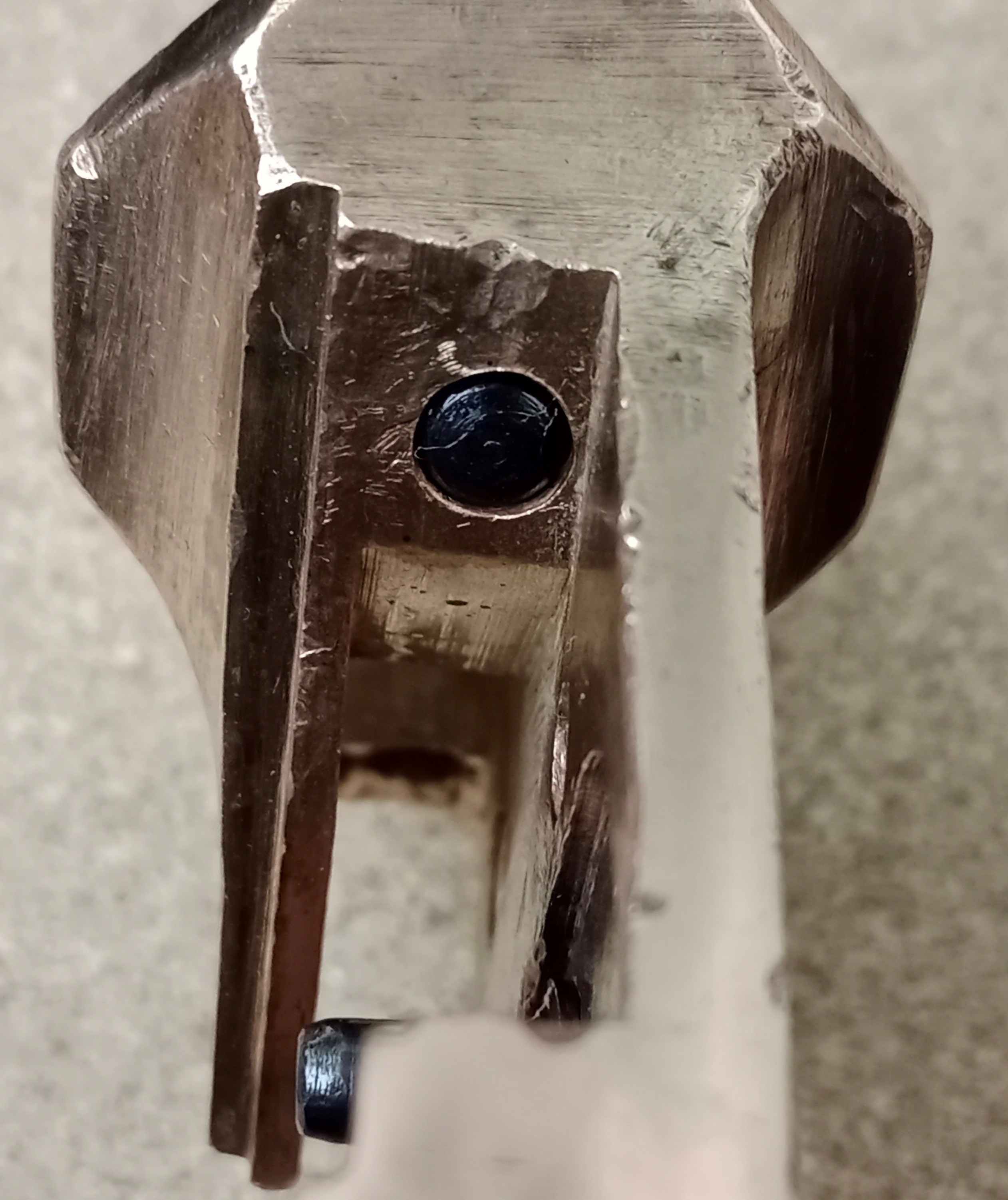

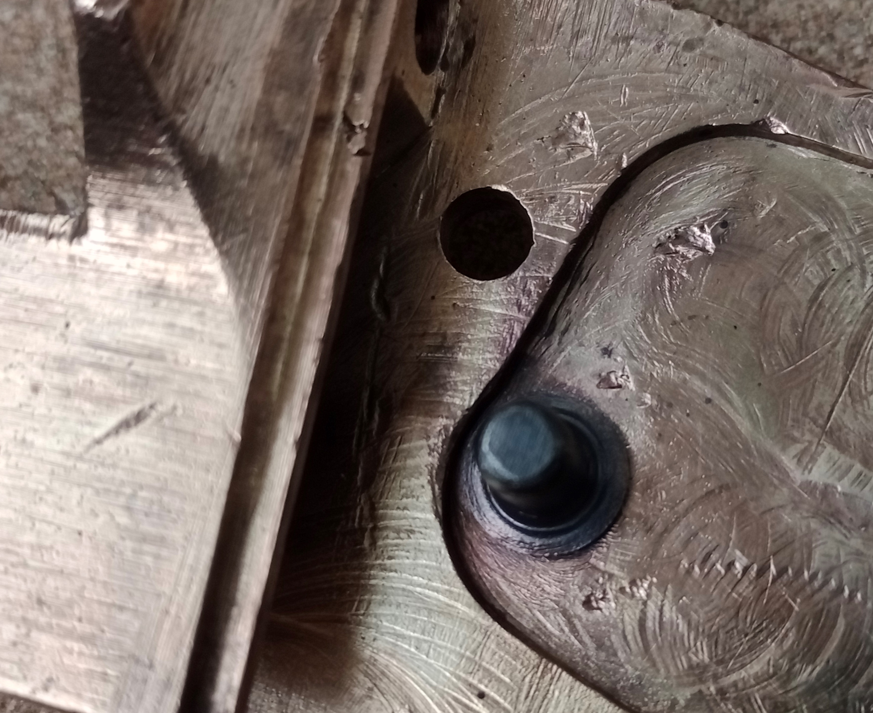

    Вот фото. Выполнил черновую обработку сварки.
  9. БЛК
    БЛК General-major
    30
    66
    8.132

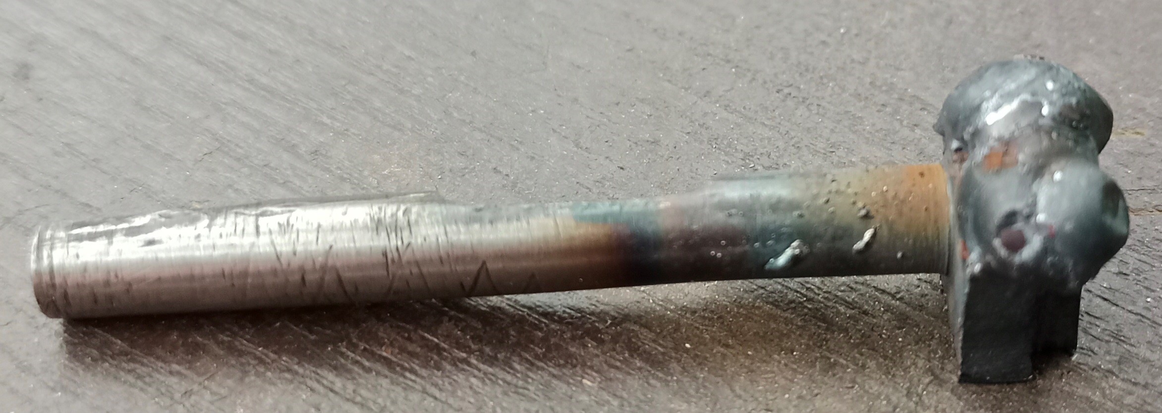

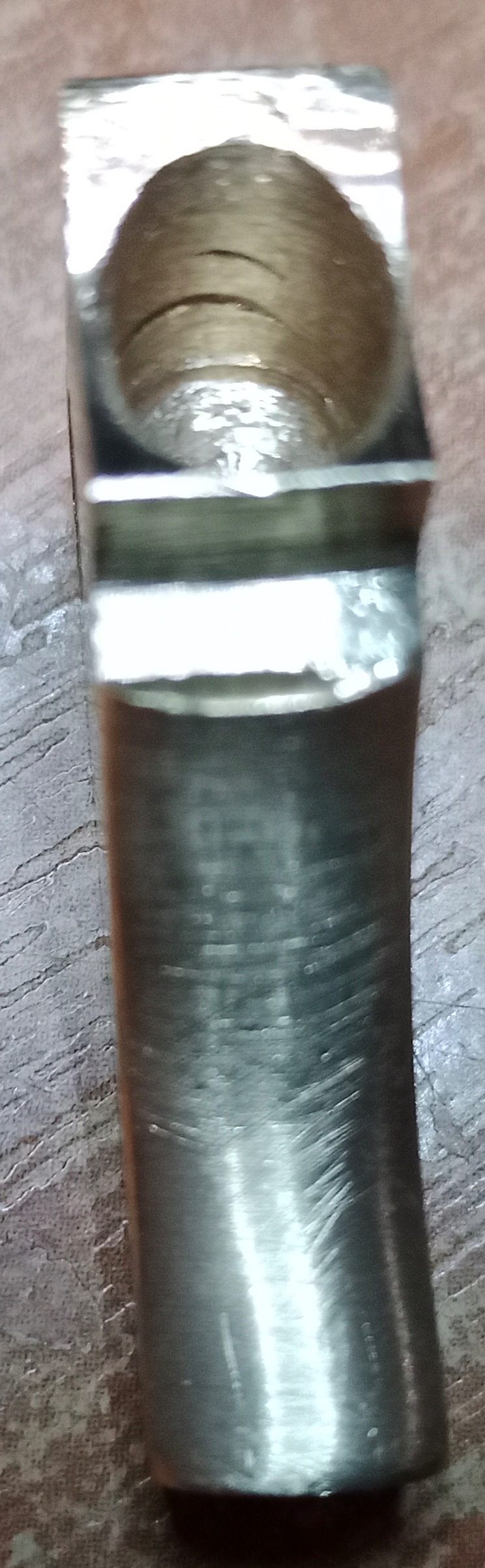

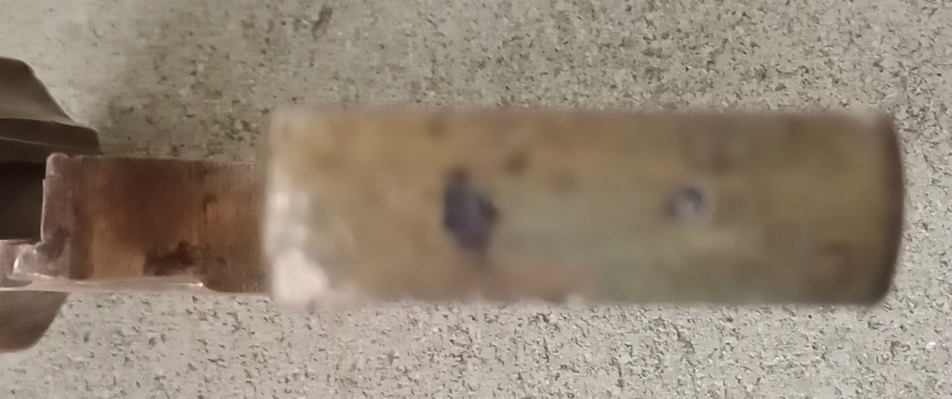

    Экстрактор так же был в комплекте, он новодельный и криво выполнен, пришлось варить.
    Helmut Hesler, 777Михаил777, Wadospyro та 10 іншим подобається це.

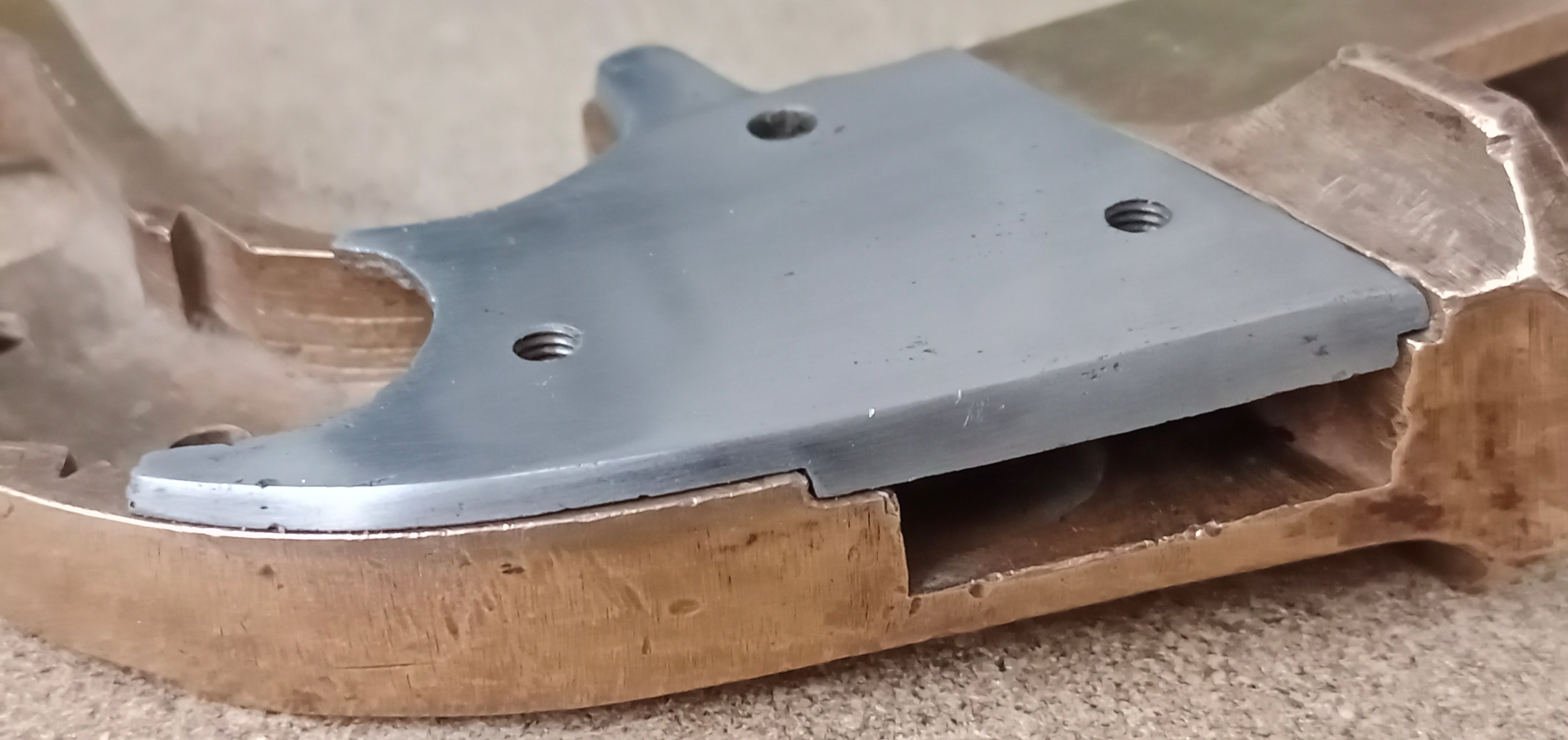

    Шлифонул крышку.

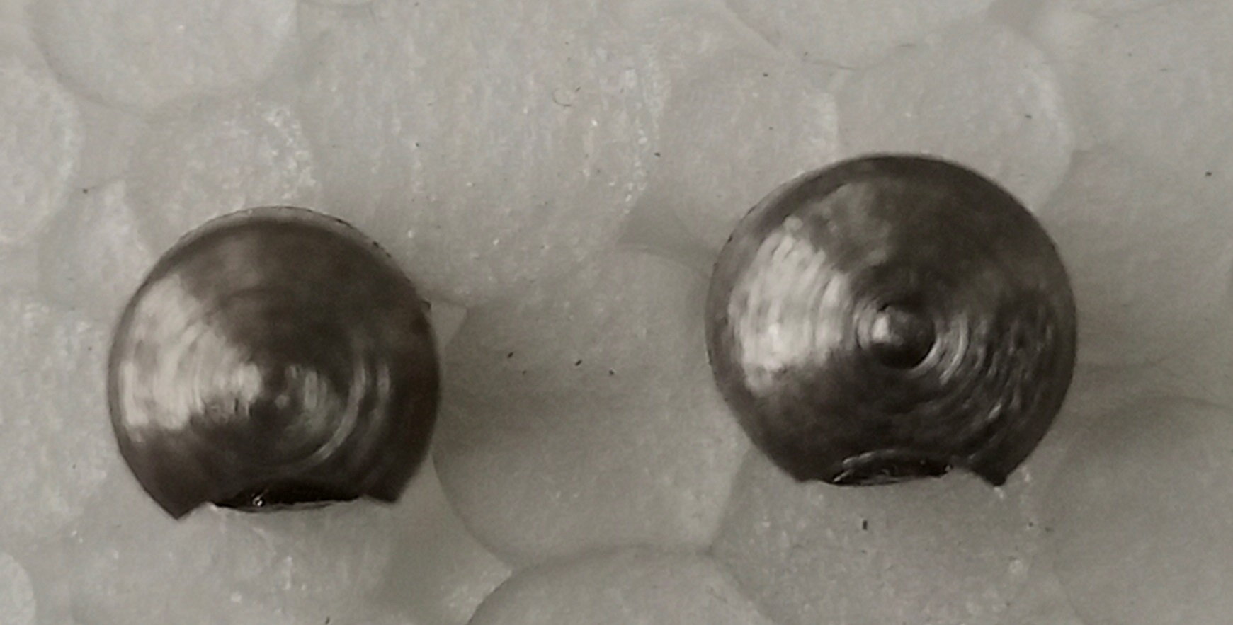

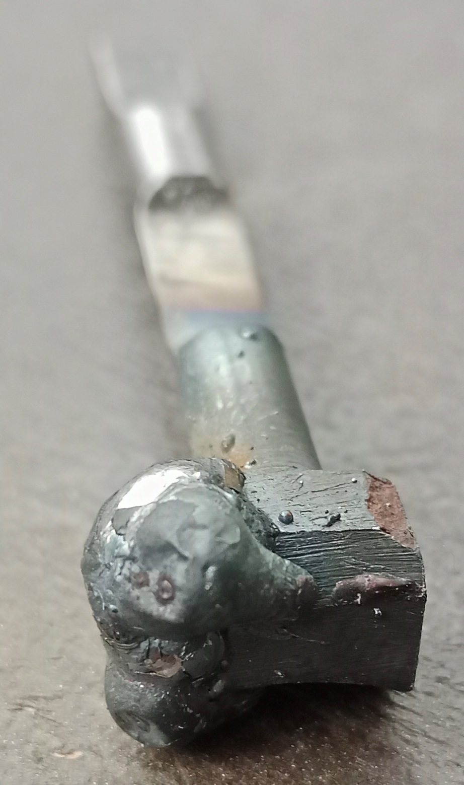

    Выполнил боёк и его стопорный винт.

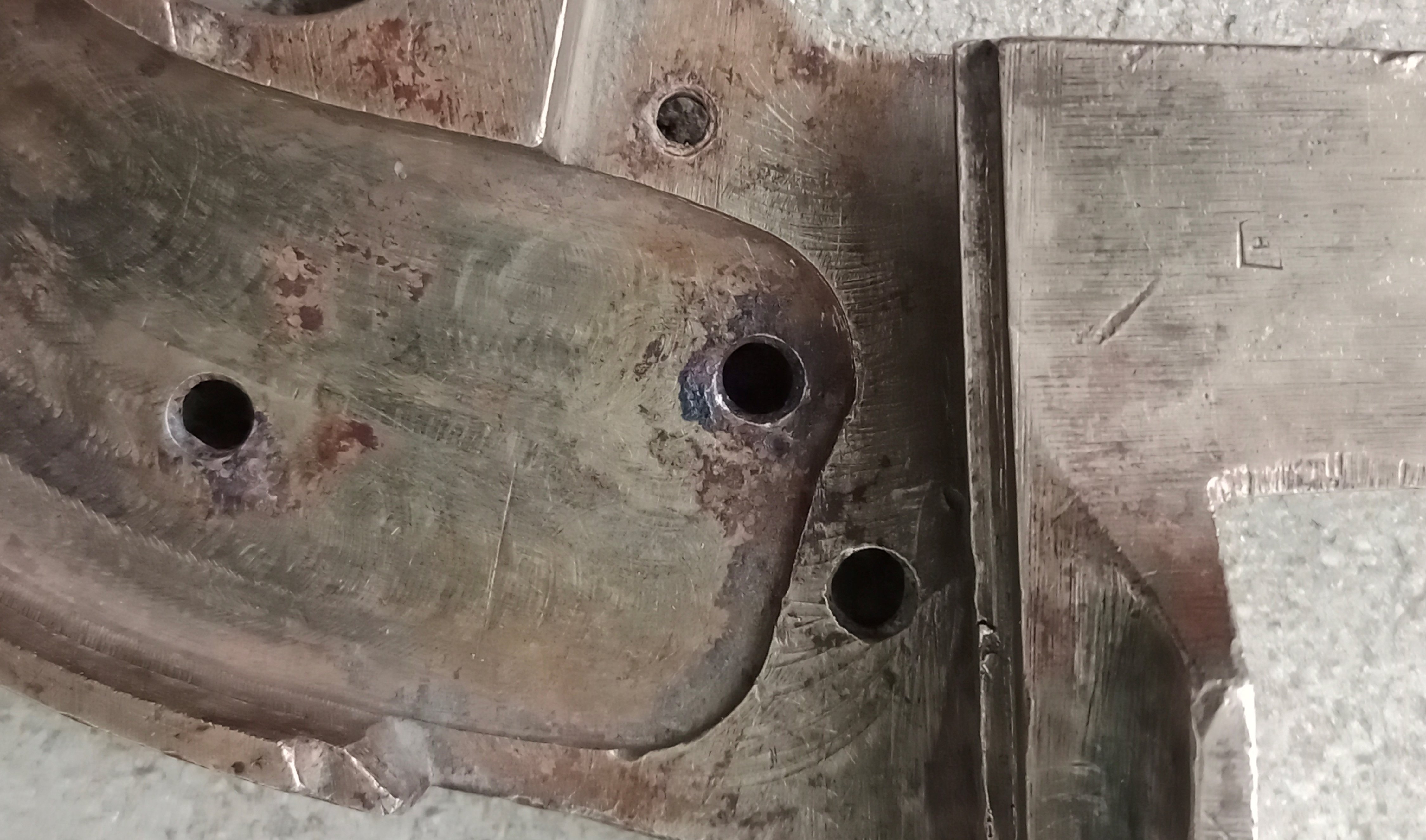

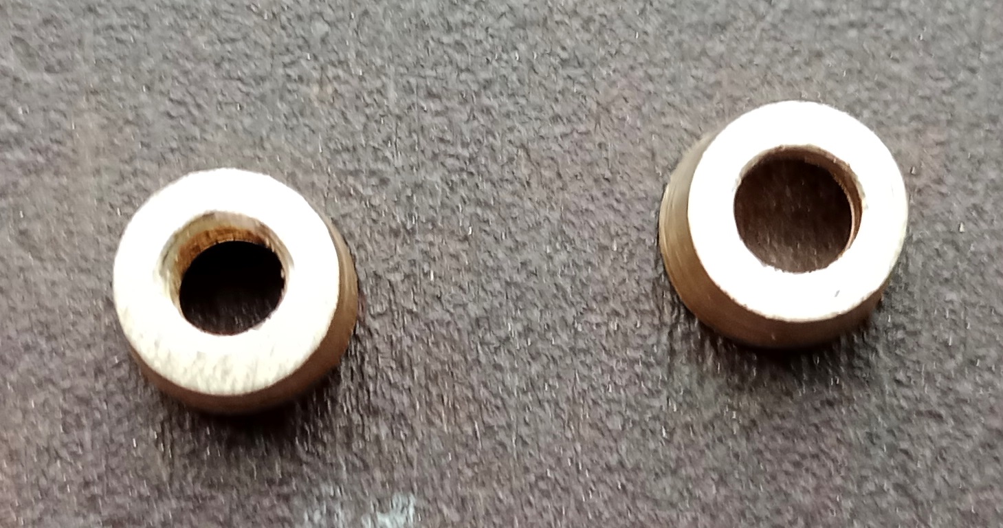

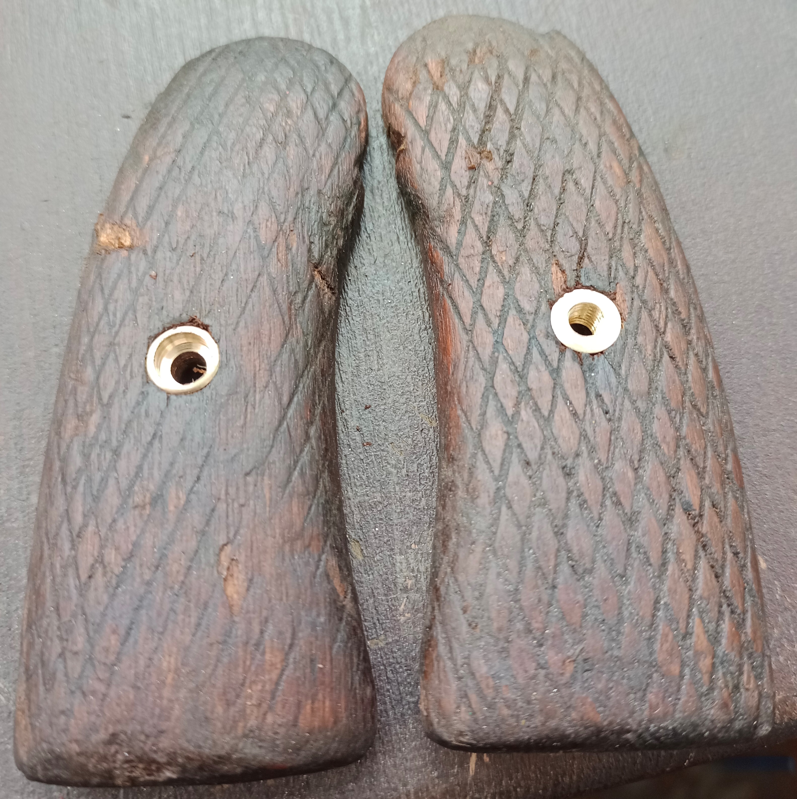

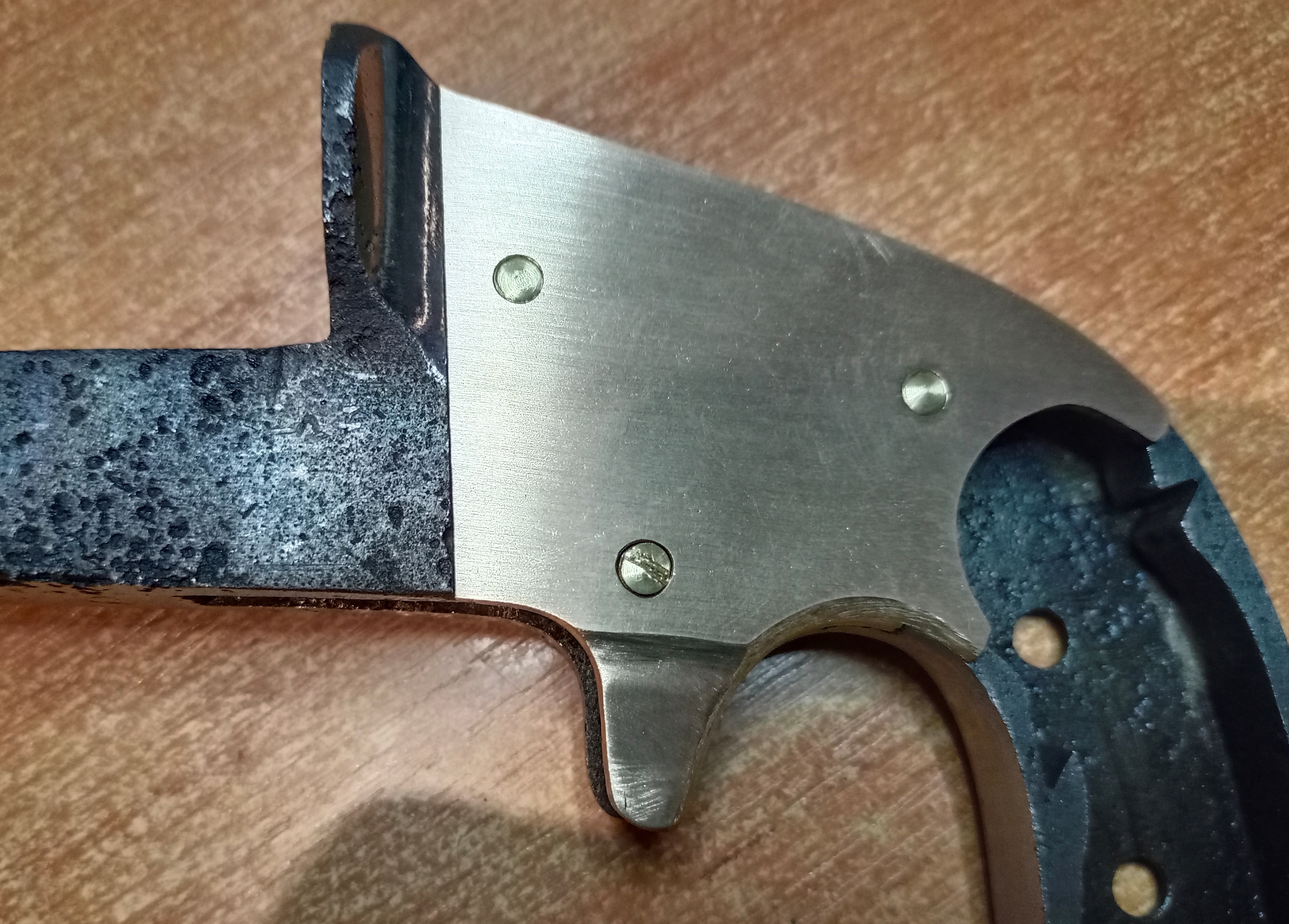

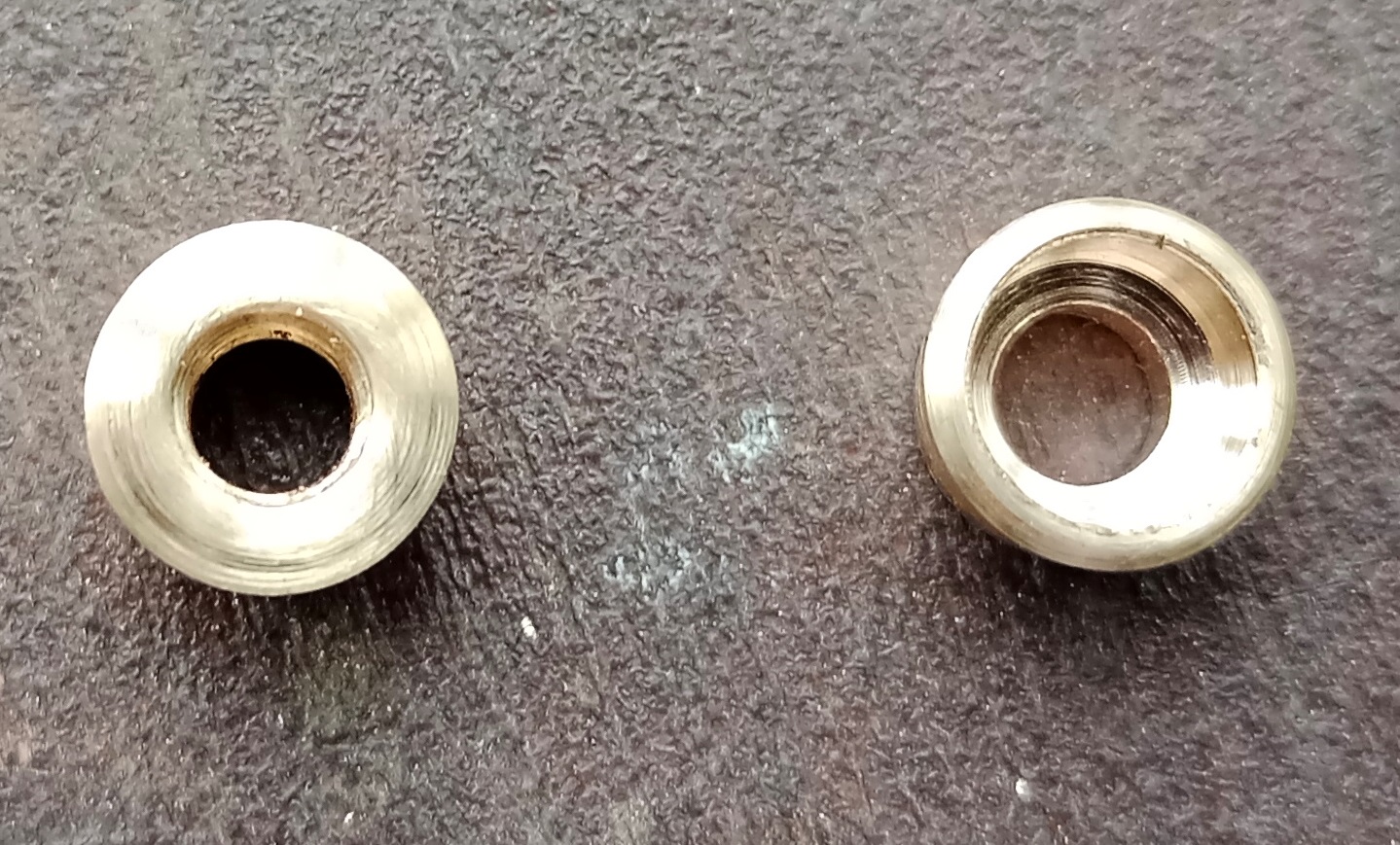

    Глазки в накладках заменил на латунные.

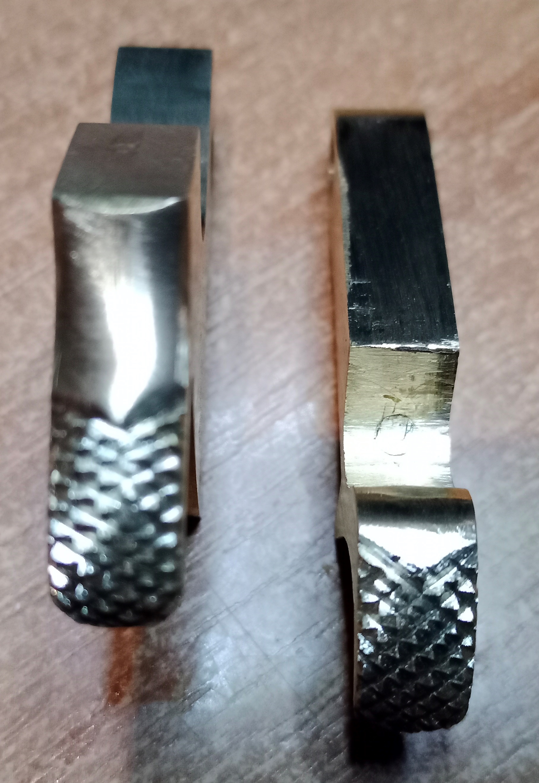

  13. БЛК
    БЛК General-major
    30
    66

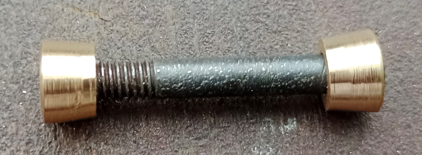

    8.132

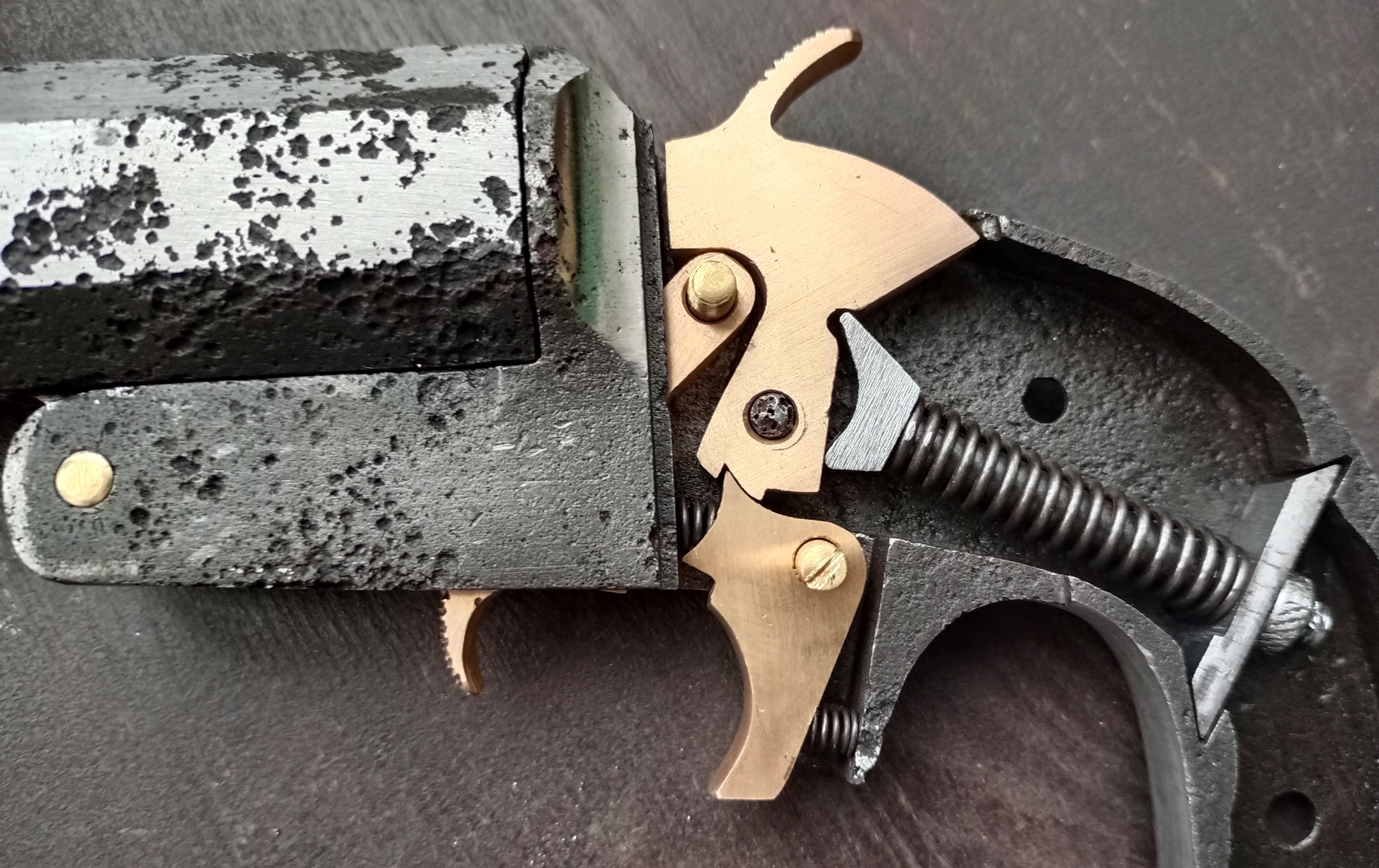

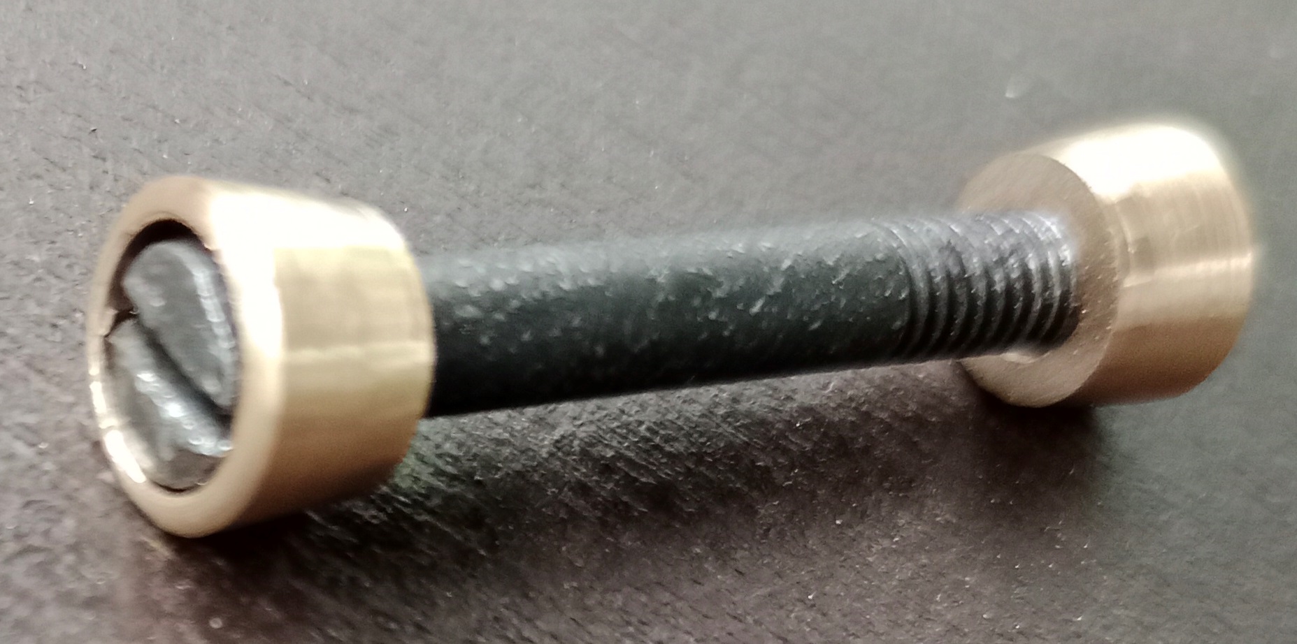

    Антапку выполнил из латуни. Ну и так выглядит в не полном сборе с винтиками.
    Wadospyro, Олег Грабовский, LAM 71 та 8 іншим подобається це.

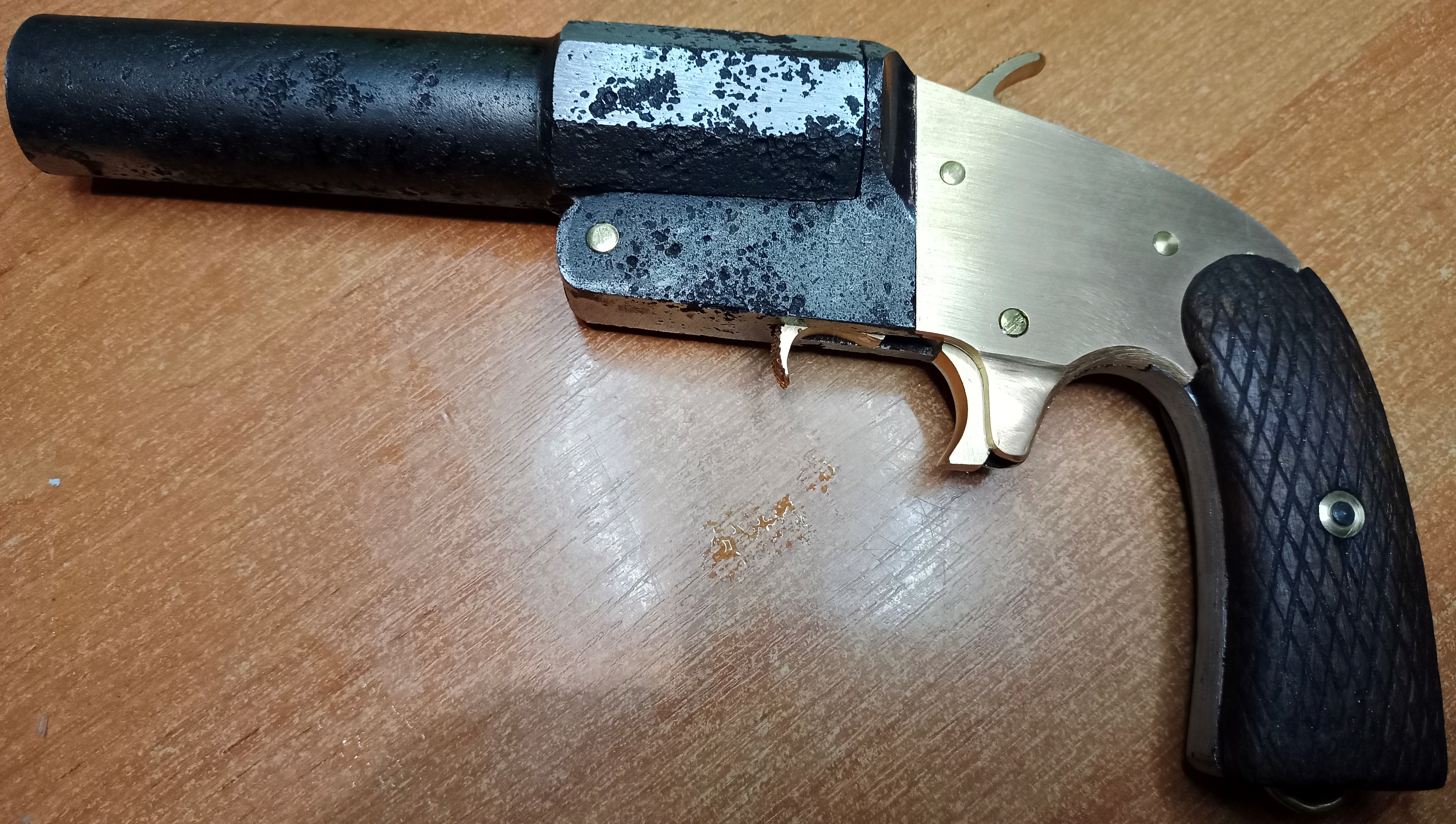

    Вид в сборе.

    Дальнейшее лечение предмет будет проходить у хозяина. Если будут от него фото, добавлю в тему.

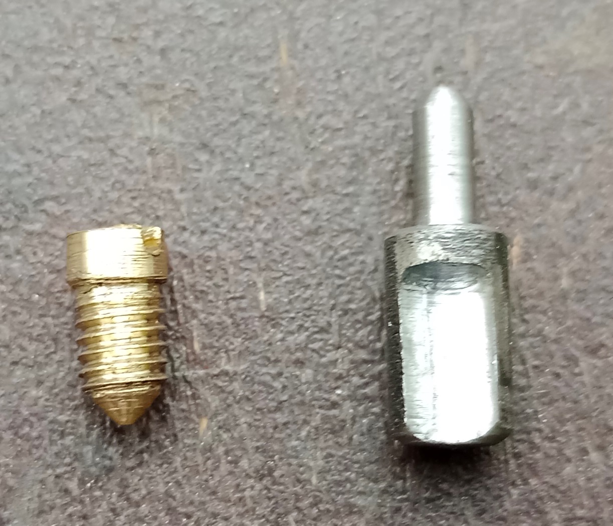

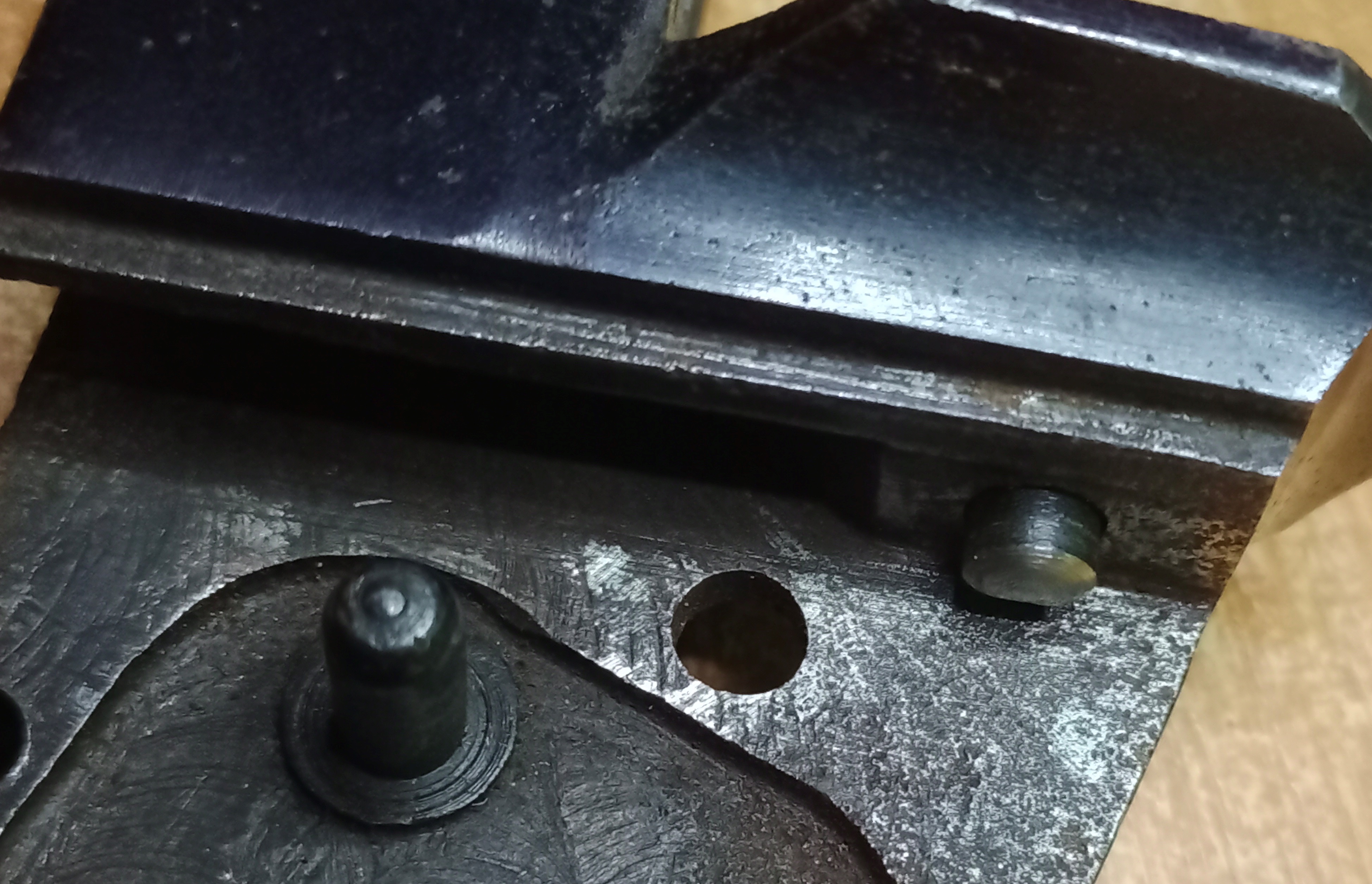

  17. БЛК
    БЛК General-major
    30
    66
    8.132

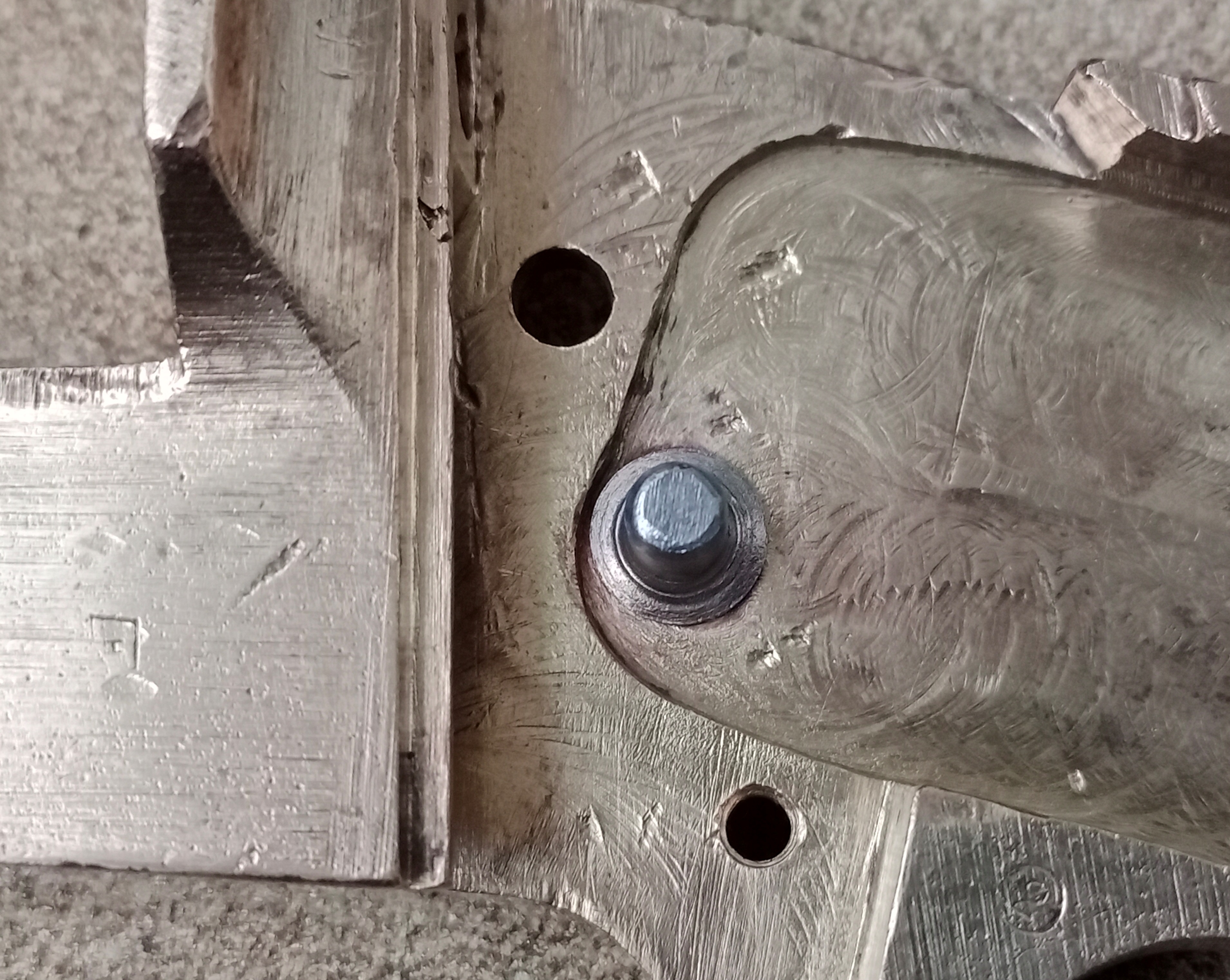

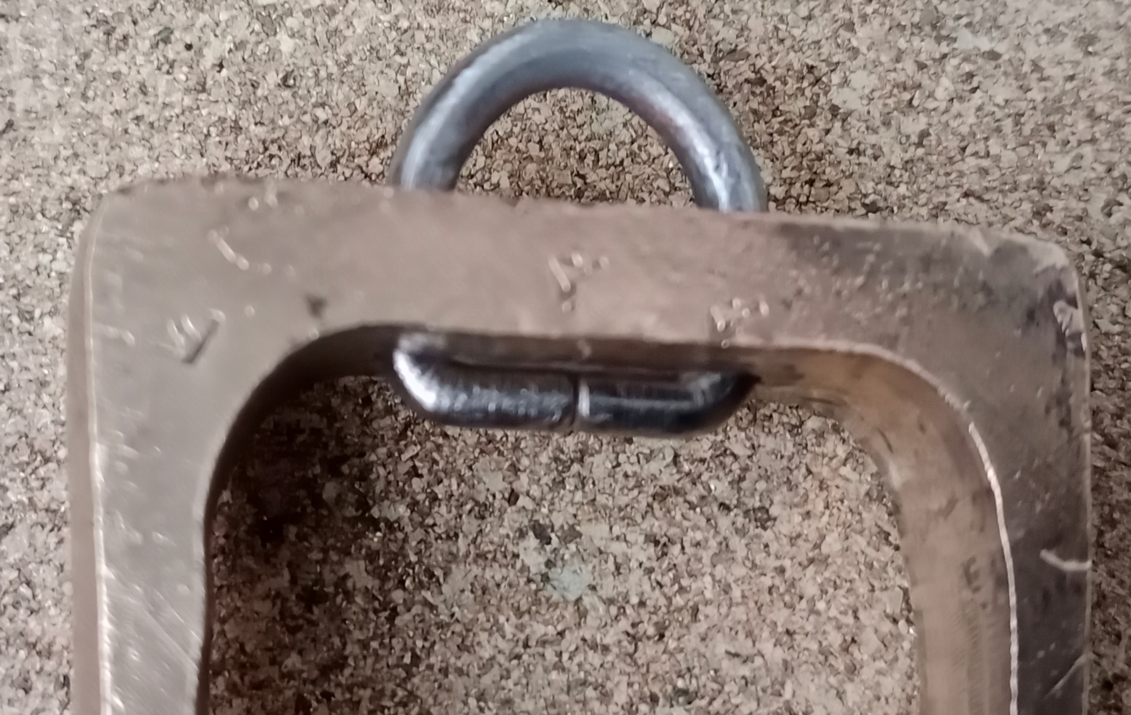

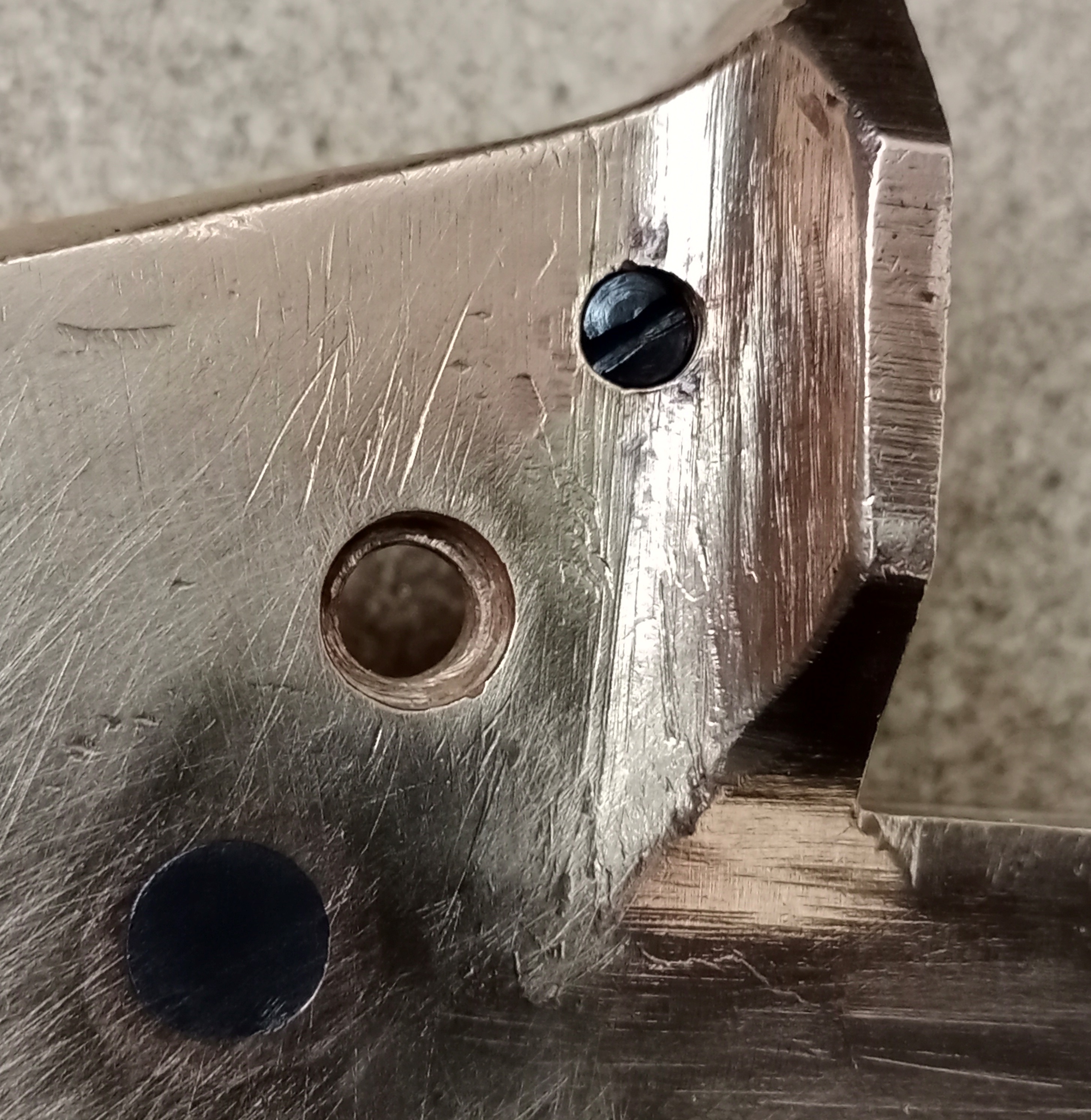

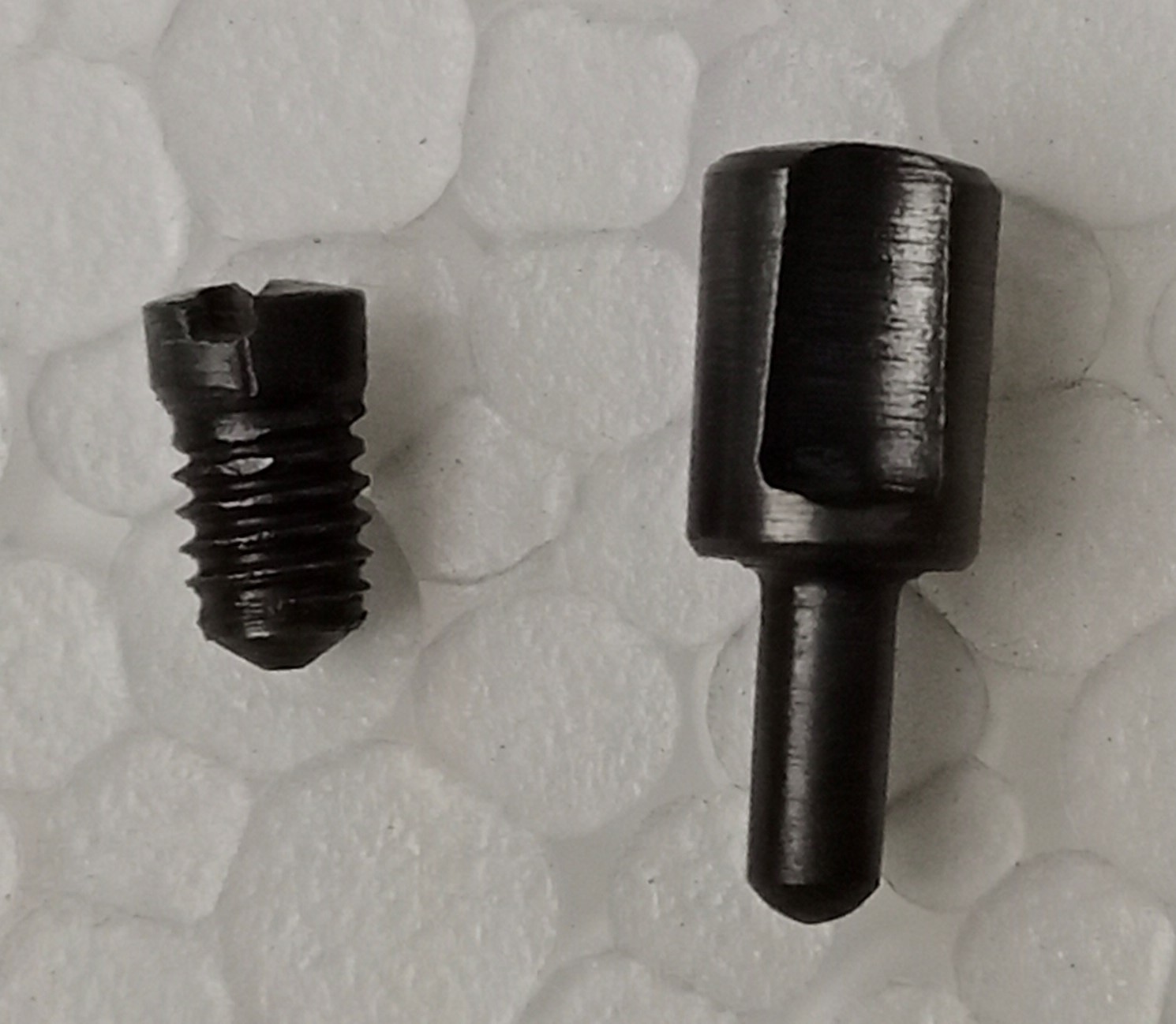

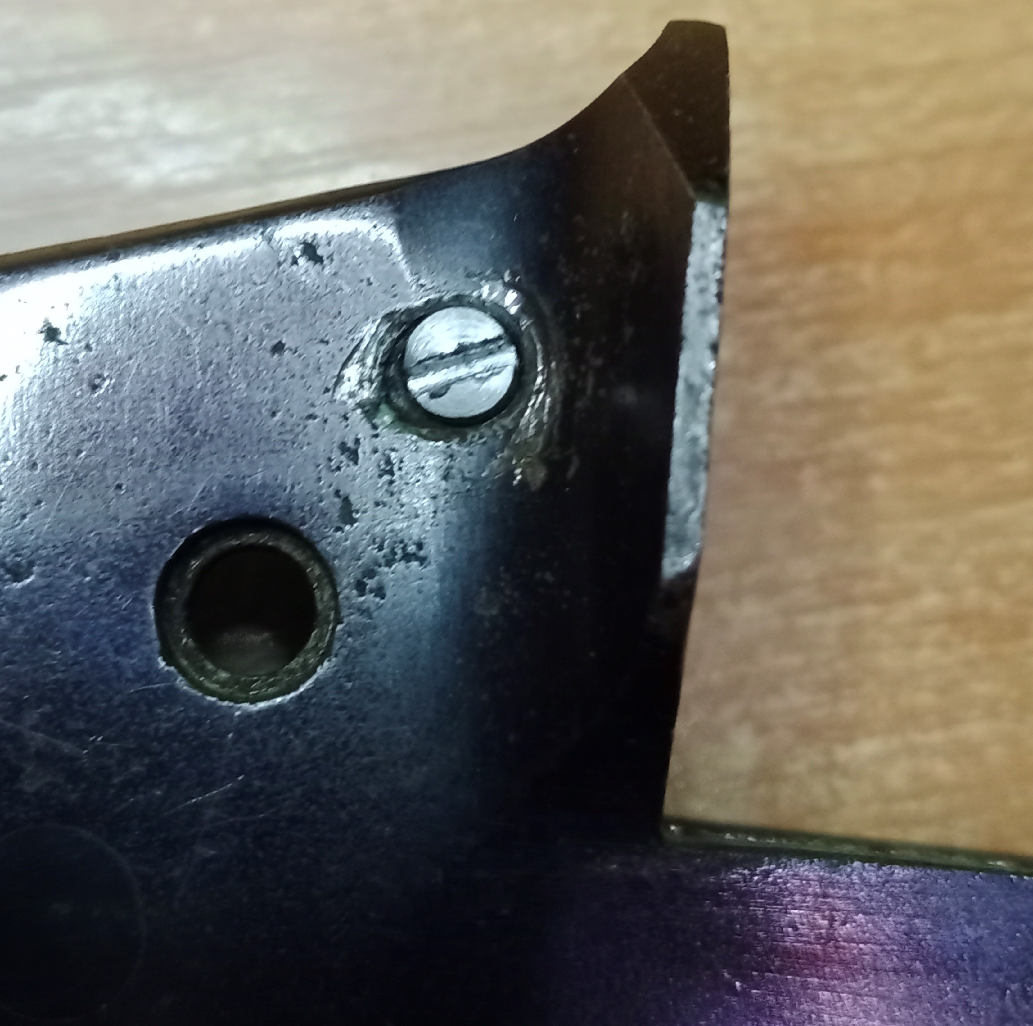

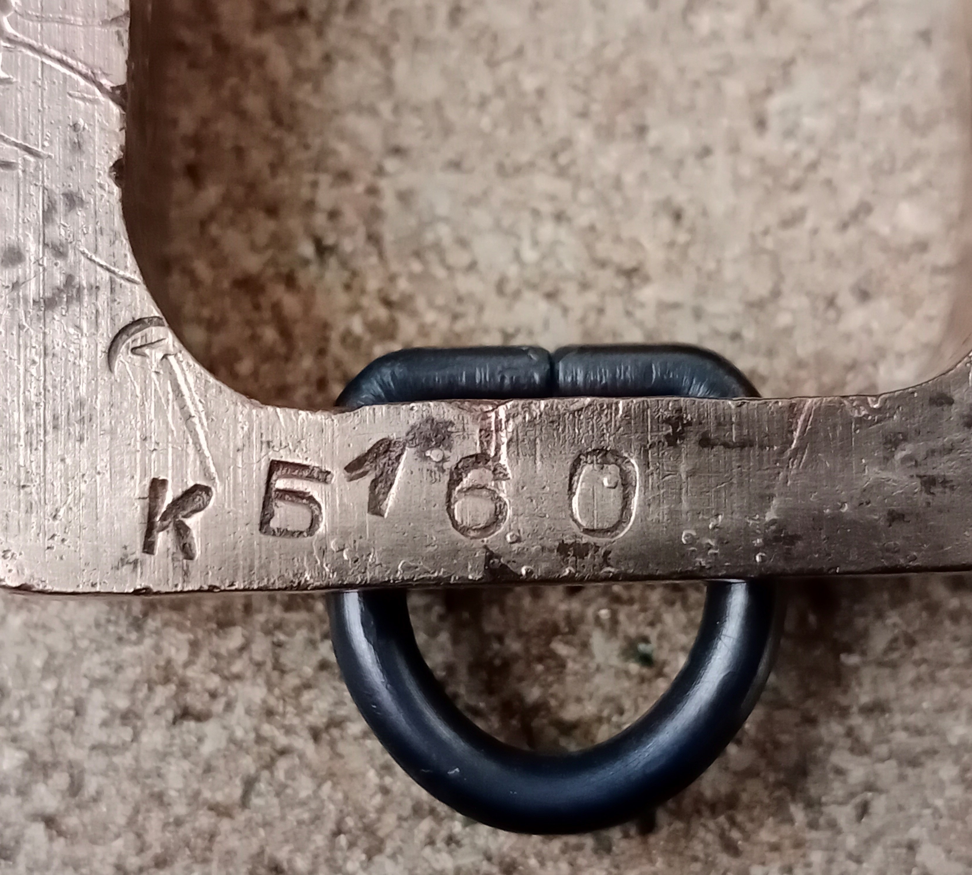

    Тому же комраду на его рамку ОСП изготовил боёк и стопорный винтик. Правда предыдущий владелец рамки разолбал посадочное место под стопорный винт до М5, так что винт пришлось сделать не стандартный.
  18. БЛК
    БЛК General-major
    30
    66
    8.132
    Нет. Просто были коряво вырезаны фрезеровщиком.
    Wadospyro, Олег Грабовский, 663 та ще 1-му подобається це.
  19. AC Strom
    AC Strom Stabsfeldwebel
    707
    Харків
    Доброго здоровья.
    Встречал такое , винт М5 .И похоже ремонт профессиональный , стопор не просто кусочек винта напильником на коленке.Ракетница коп на позициях , такая информация .
    Работа прекрасна, а вот мне нужен фрезеровщик.
    Олег Грабовский, L_mila, Yuber та 2 іншим подобається це.

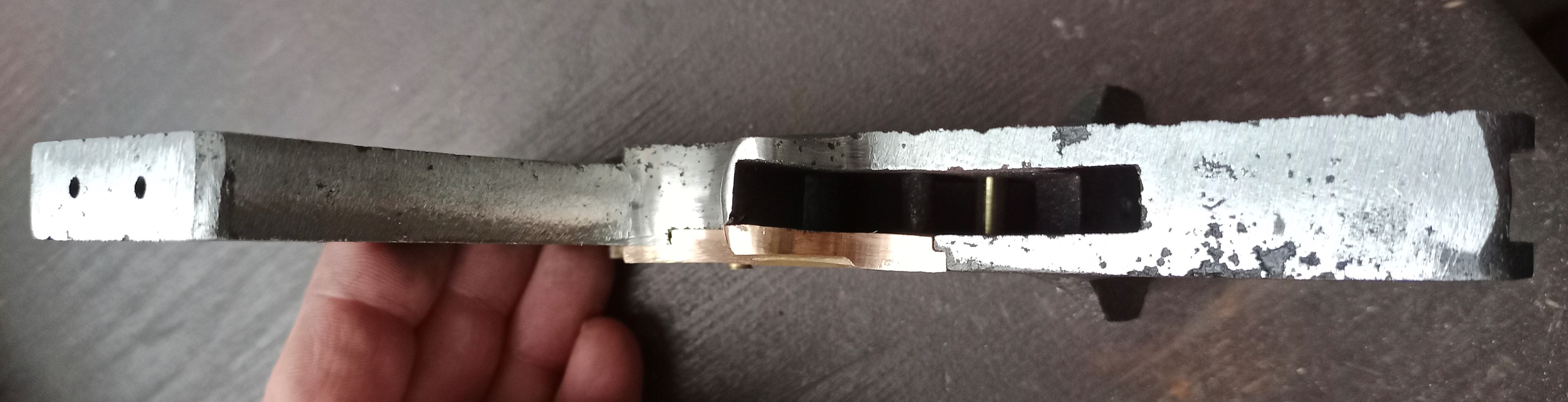

  20. БЛК
    БЛК General-major
    30
    66

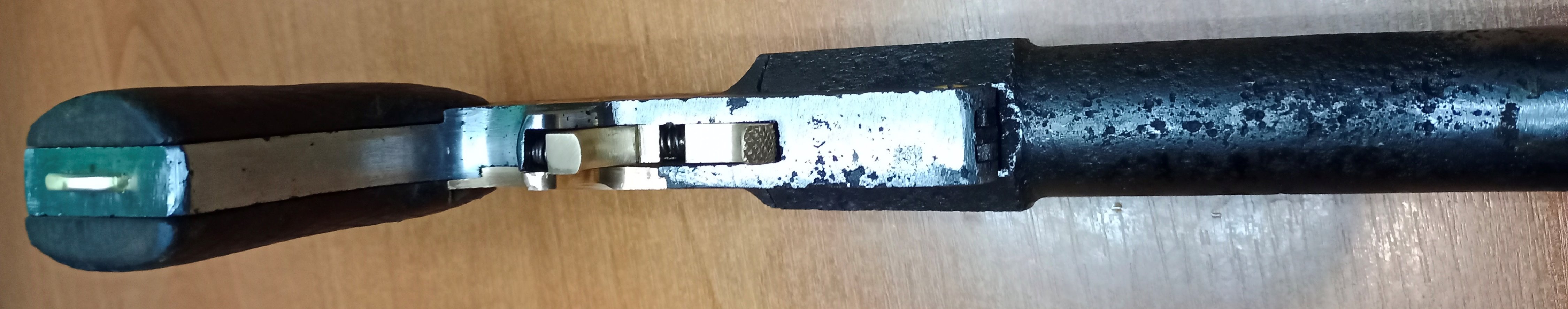

    8.132

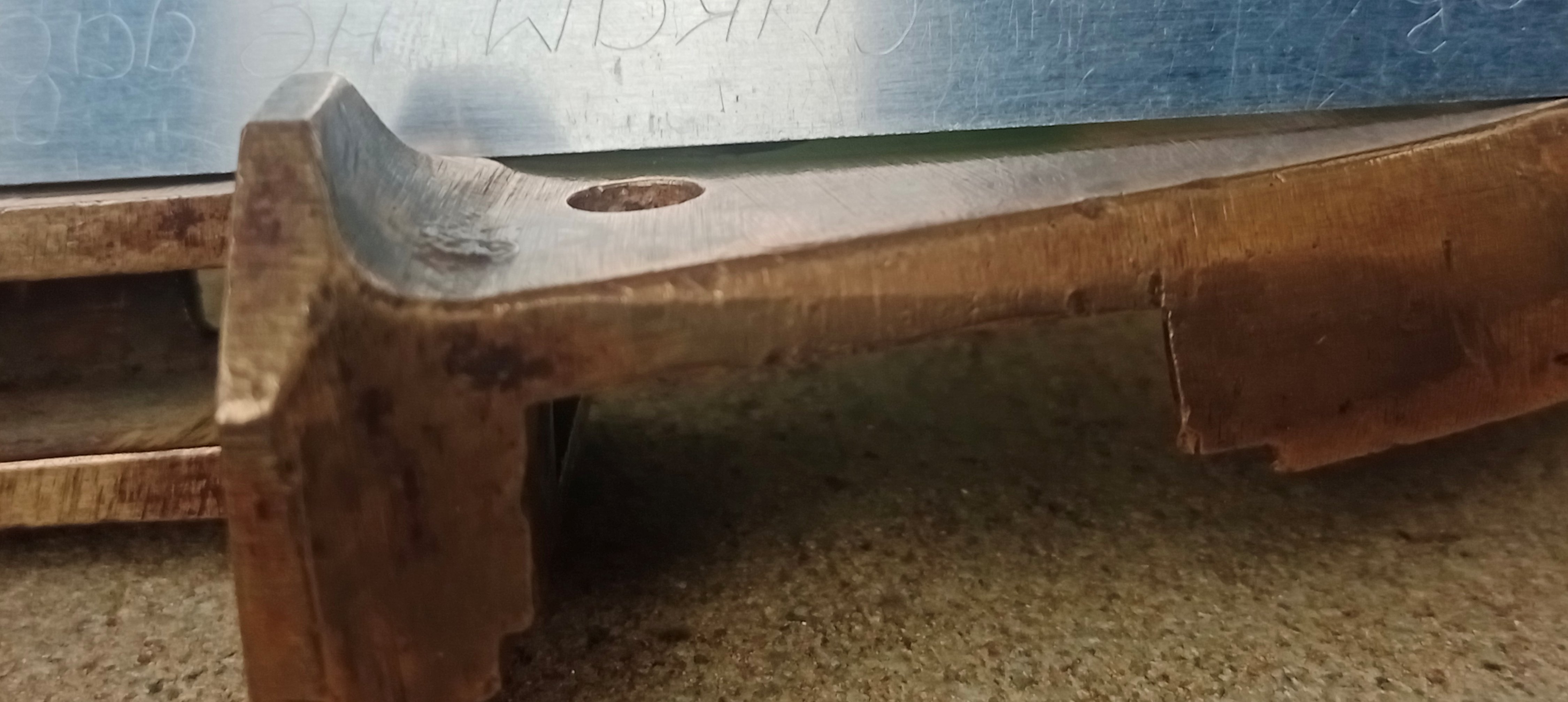

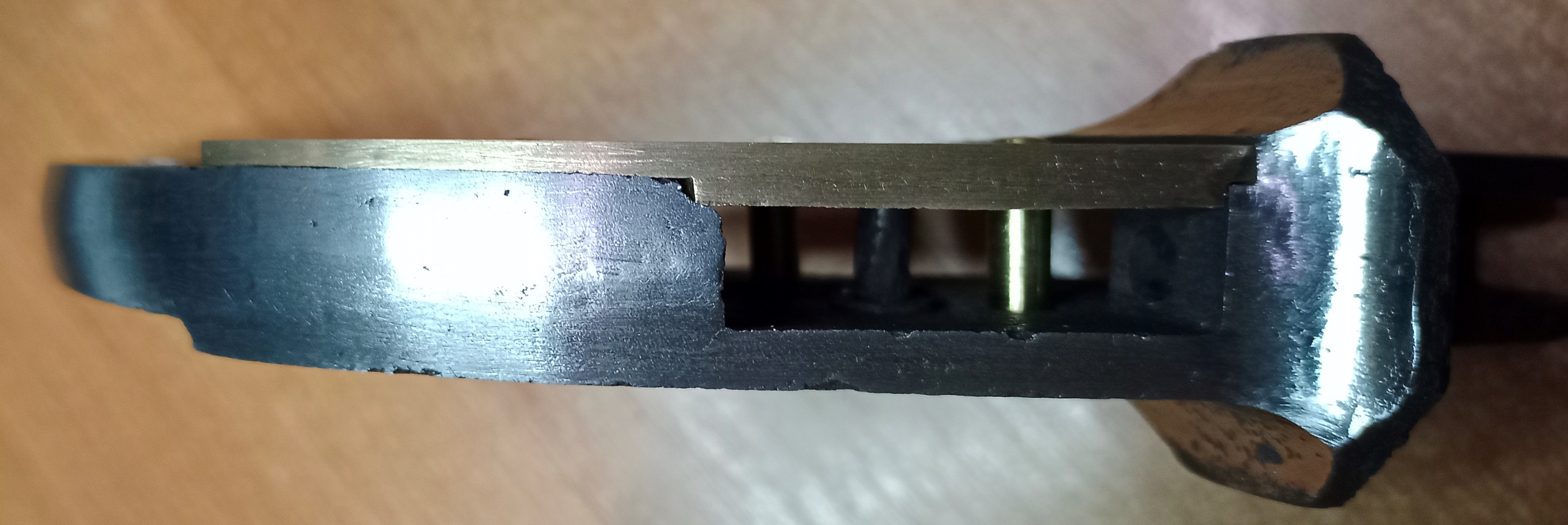

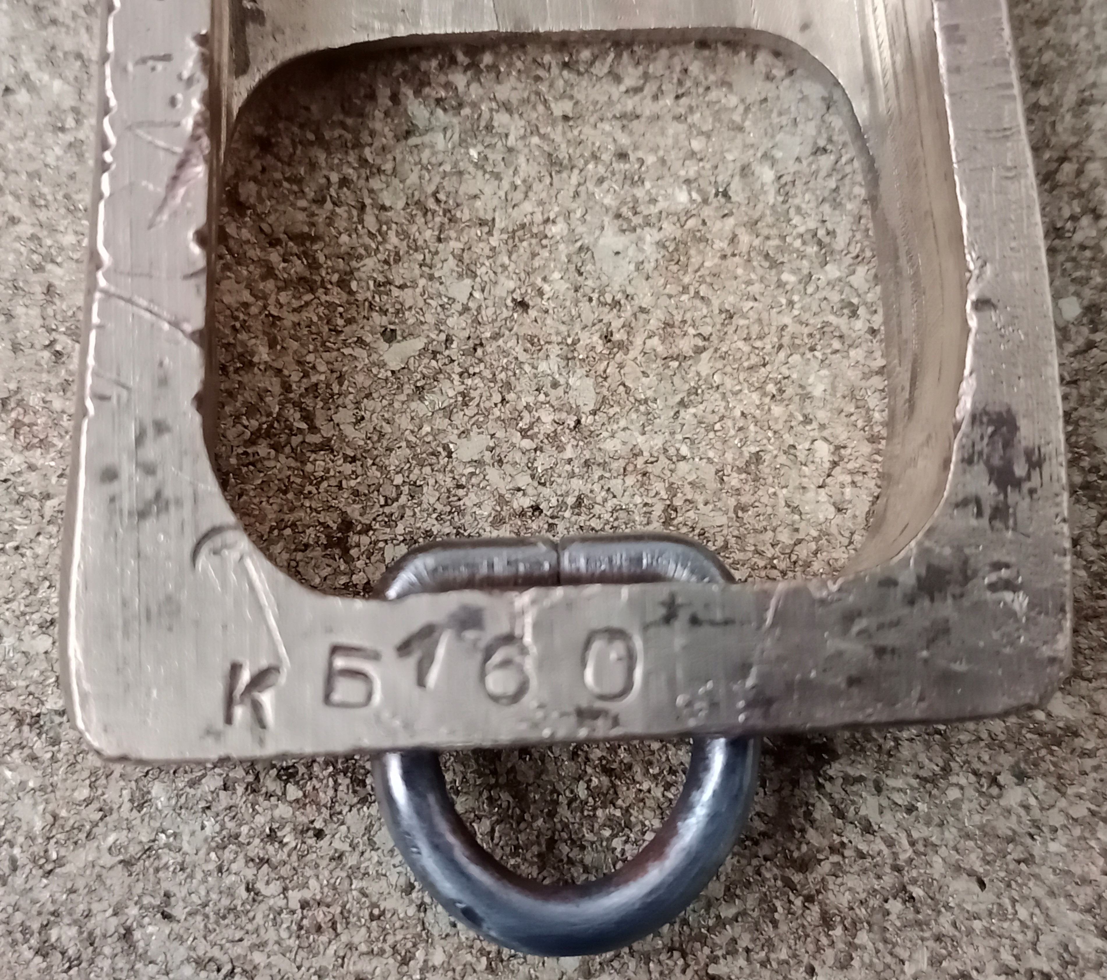

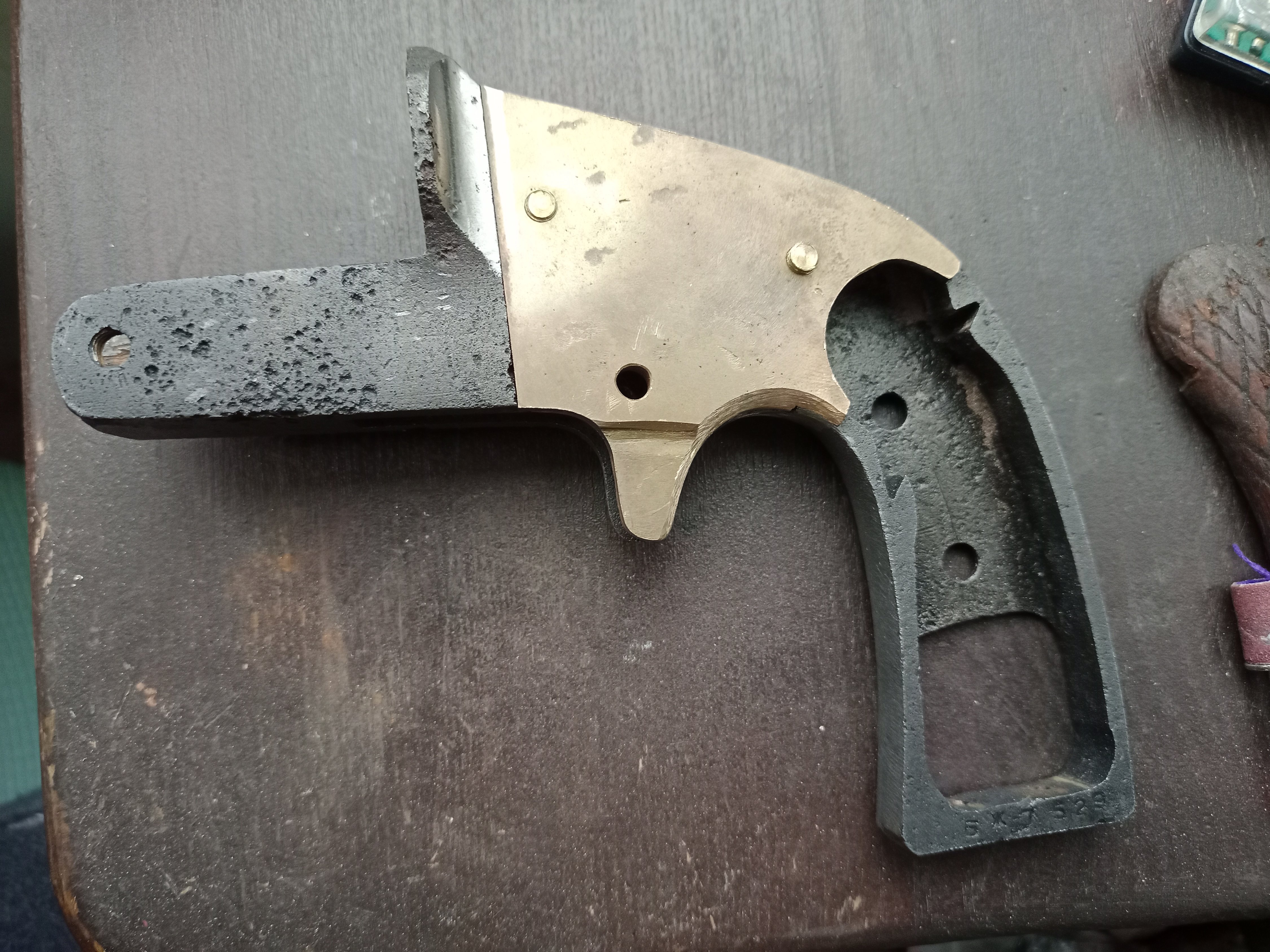

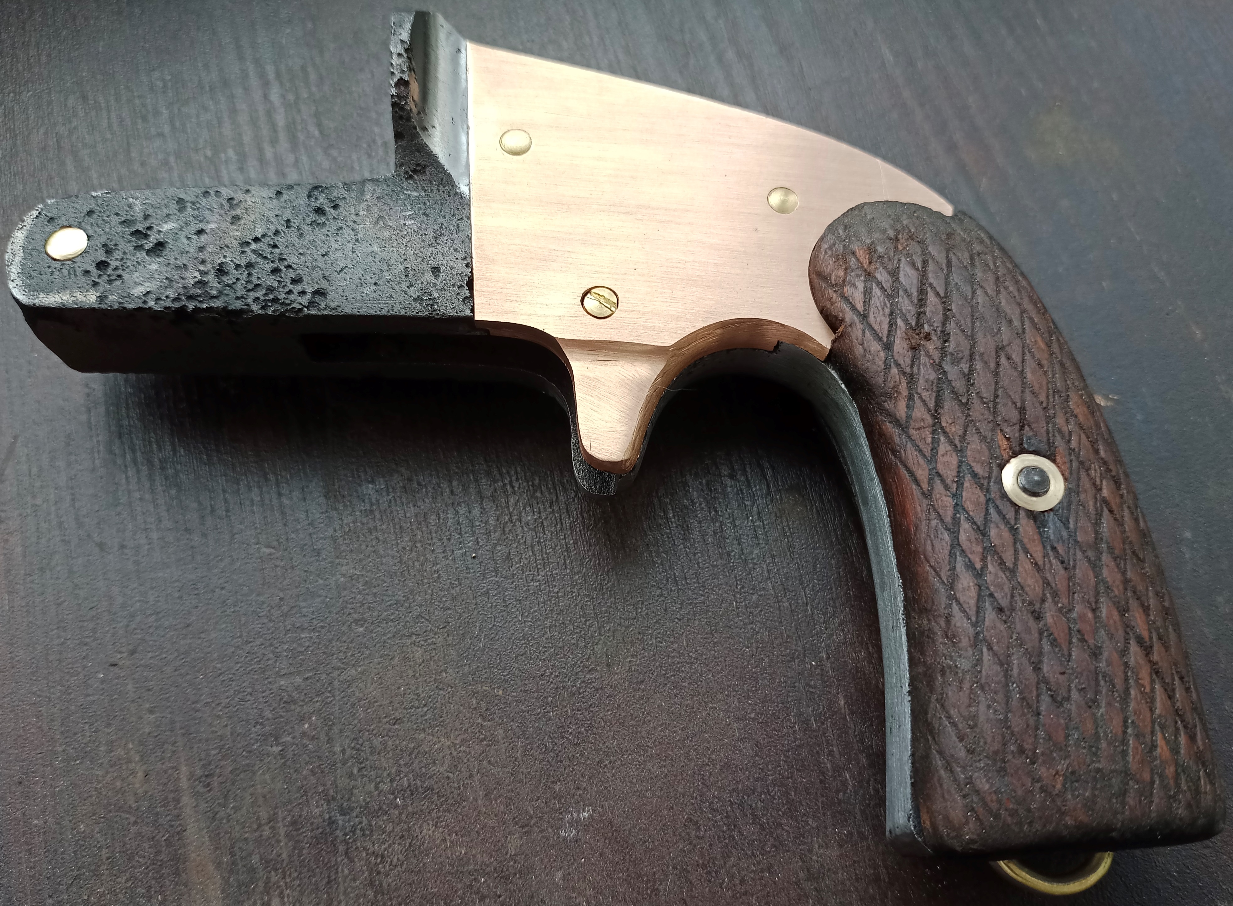

    Приветствую. Не много работ по ОСП-30. Латунная рамка. Рихтовка, удаление бойка и его стопорного винта, изготовление и установка оси курка и антапки. Такая вот приехала.
    German Stein, Andrej.An86, RIHARD 77 та 8 іншим подобається це.
  21. БЛК
    БЛК General-major
    30
    66
    8.132
    Рихтанул, проверил накладкой от другого предмета.

  22. БЛК
    БЛК General-major
    30
    66

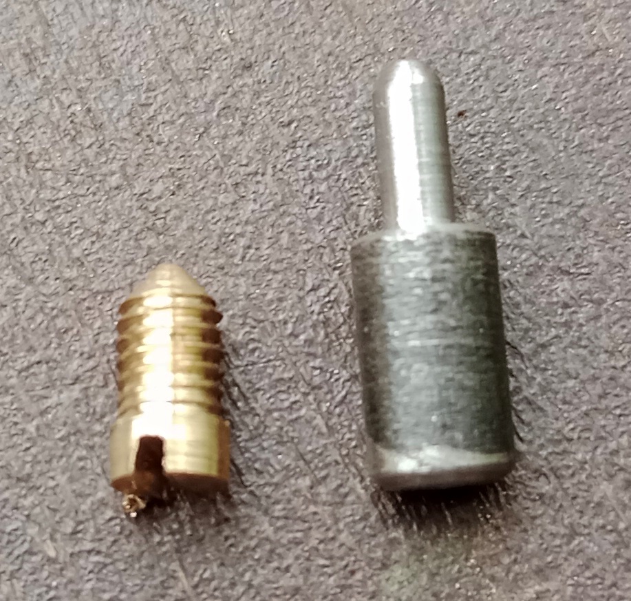

    8.132

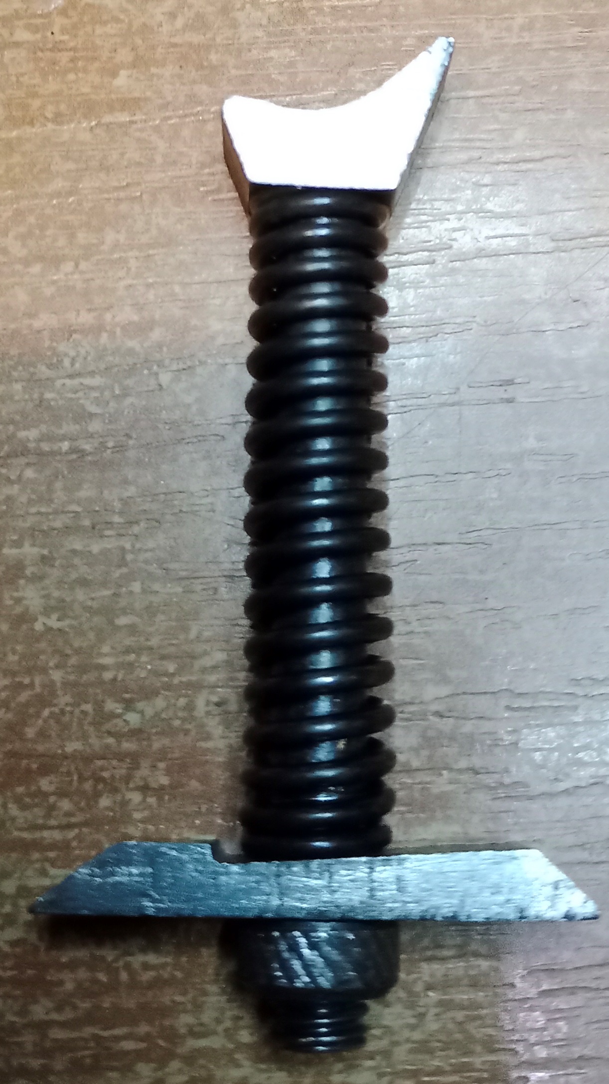

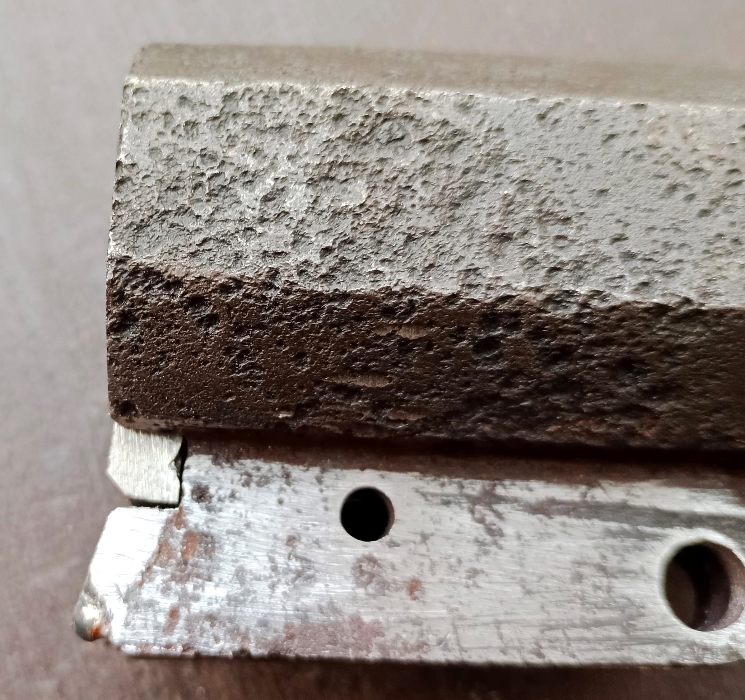

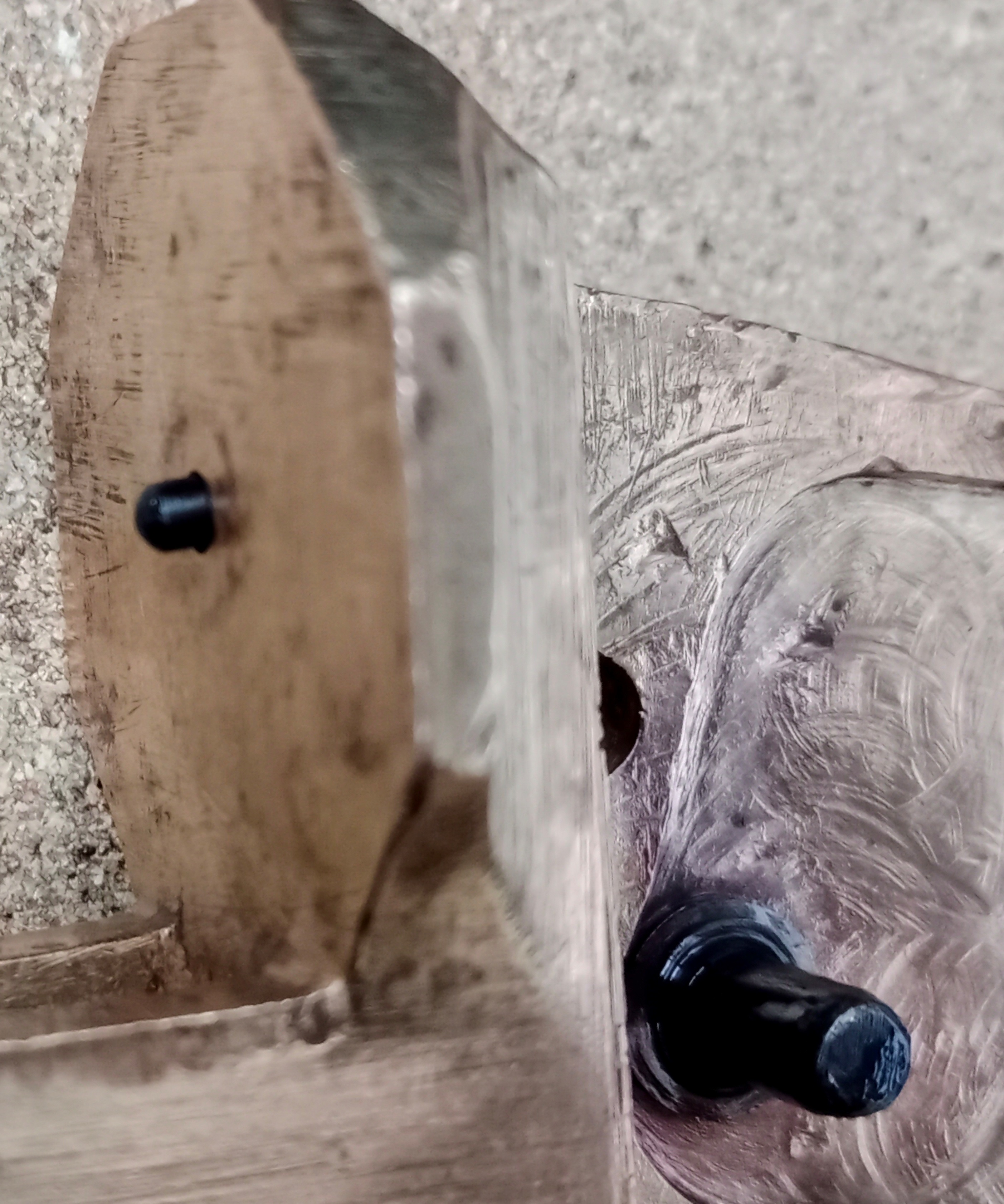

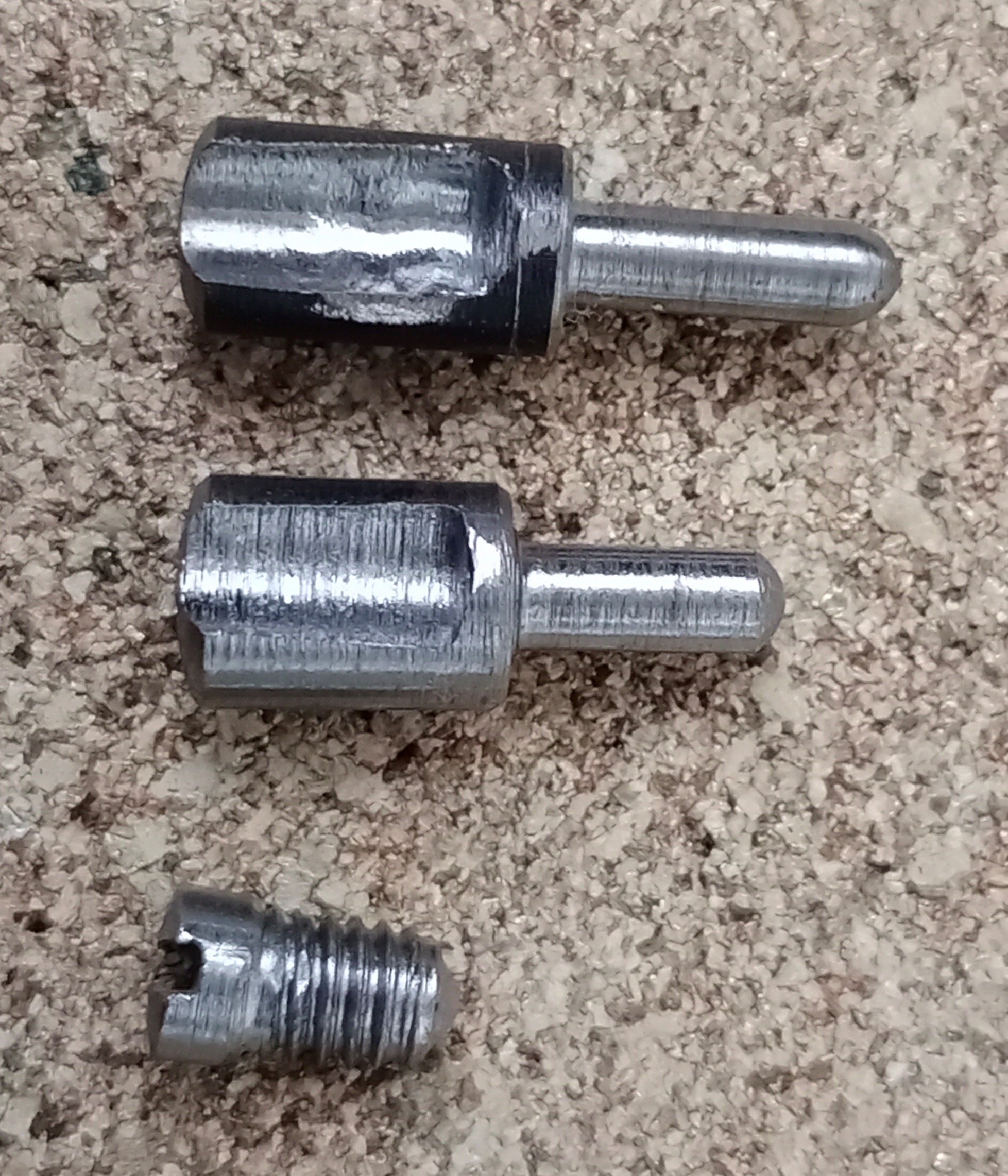

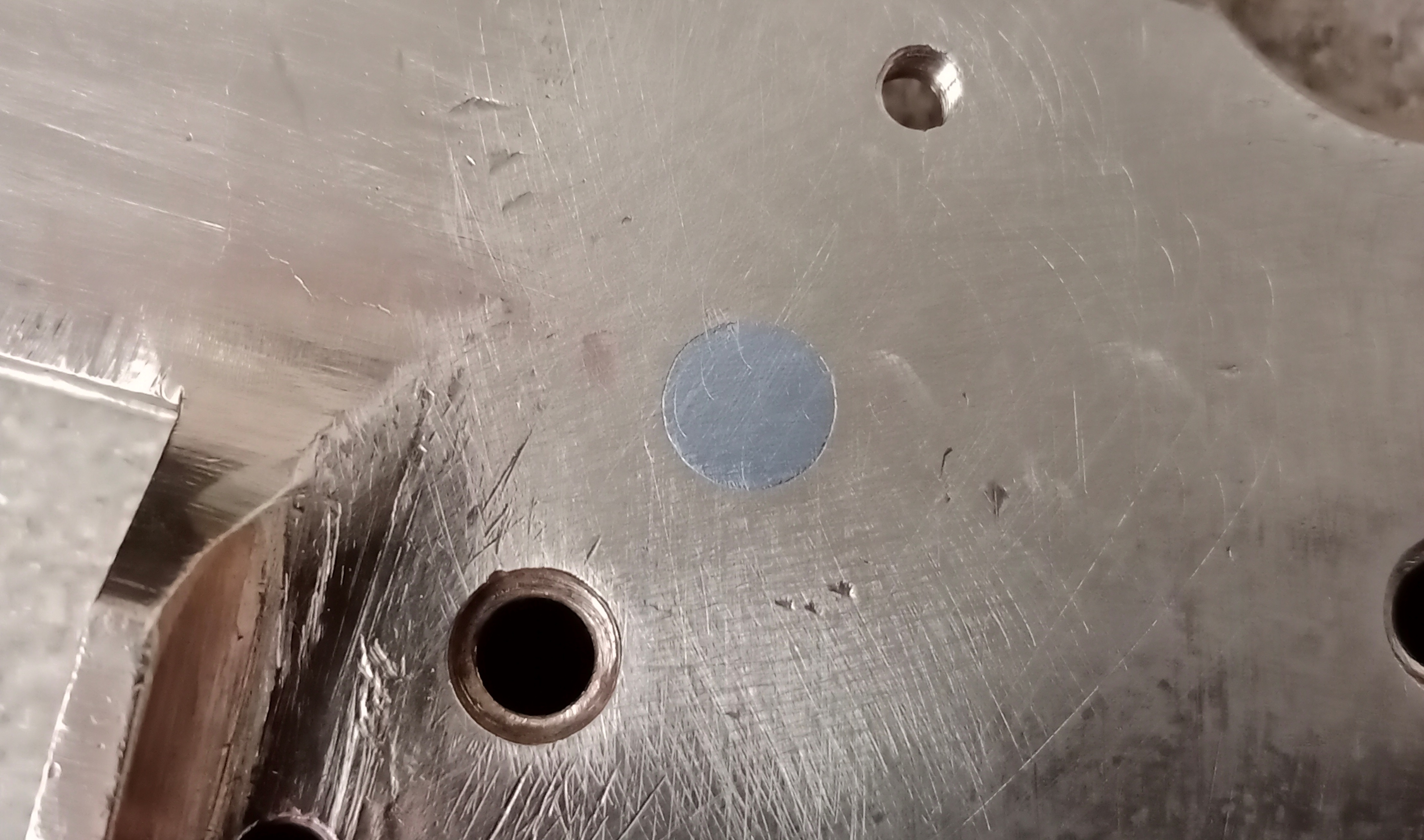

    Пол дня потратил извлекая закоксовавшийся боёк. Изготовил новый, плюс винтик. Диаметр чуть больше чем на стальной ОСП.

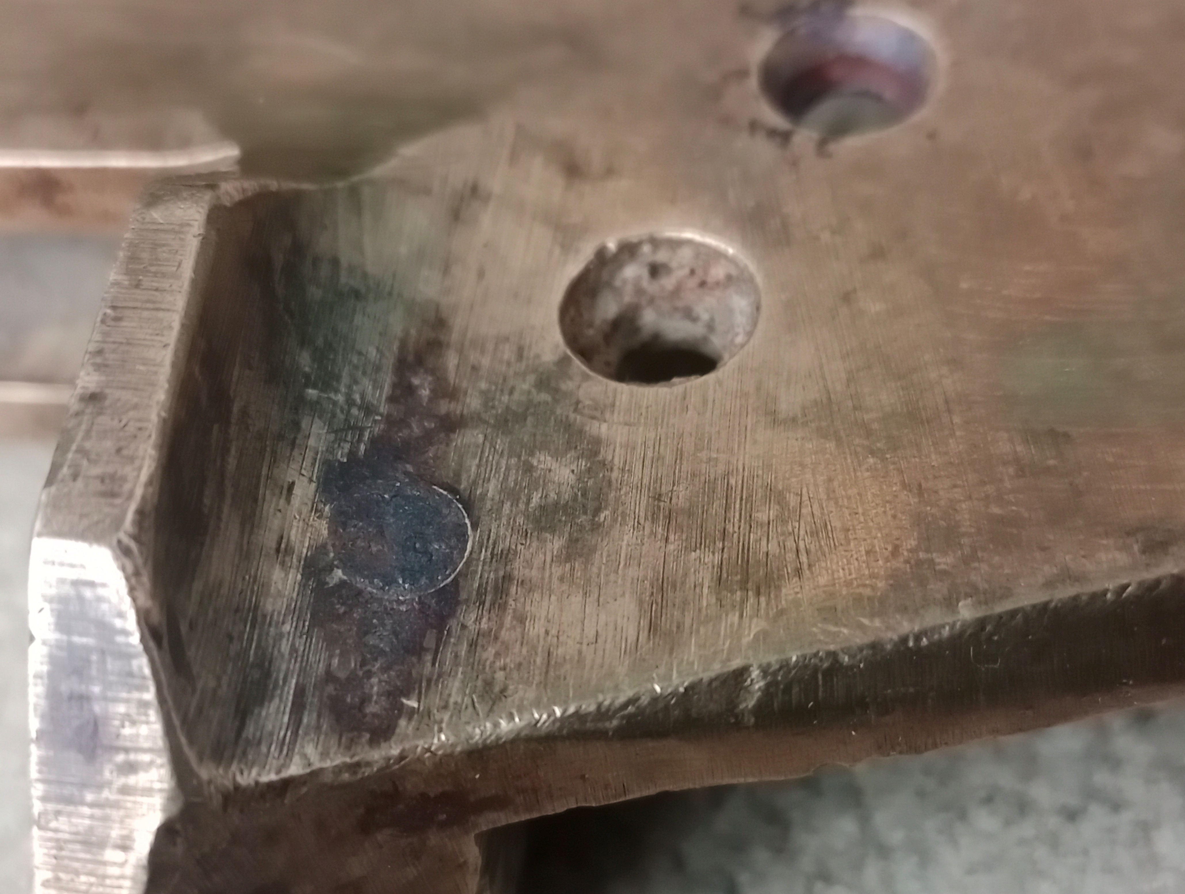

    8.132
    Установил ось курка.
    German Stein, Andrej.An86, RIHARD 77 та 9 іншим подобається це.
  24. БЛК
    БЛК General-major
    30
    66
    8.132
    Выполнил антапку.

    Всё покрасил.
