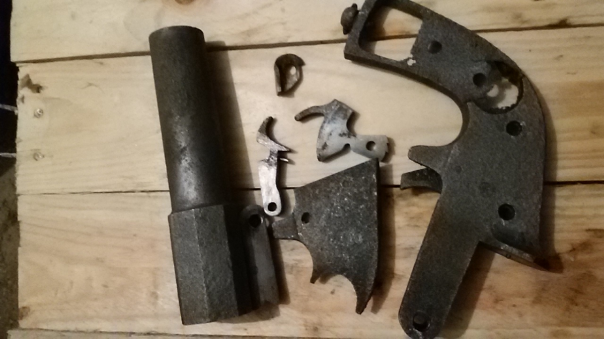

  1. Трассер
    Трассер Stabsfeldwebel
    1.016

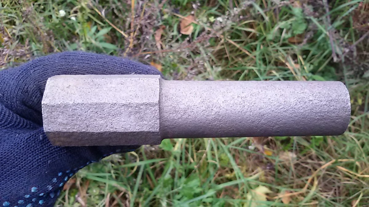

  3. Трассер
    1.016

  4. Трассер
    1.016
    Сегодня, все забросил в слабенький раствор уксуса.
    Еще почищу ствол и скину фото внутри, там кажись все гут;) С ув.

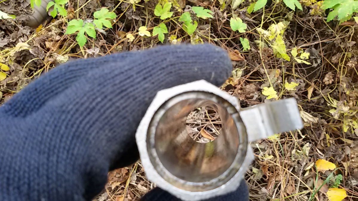

    Всем здравия желаю. Сегодня не было много время на чистку. Ствол в нутри, на сегодня выглядит так. upload_2018-11-1_20-34-58.png
    ALEKS81 та syrok подобається це.

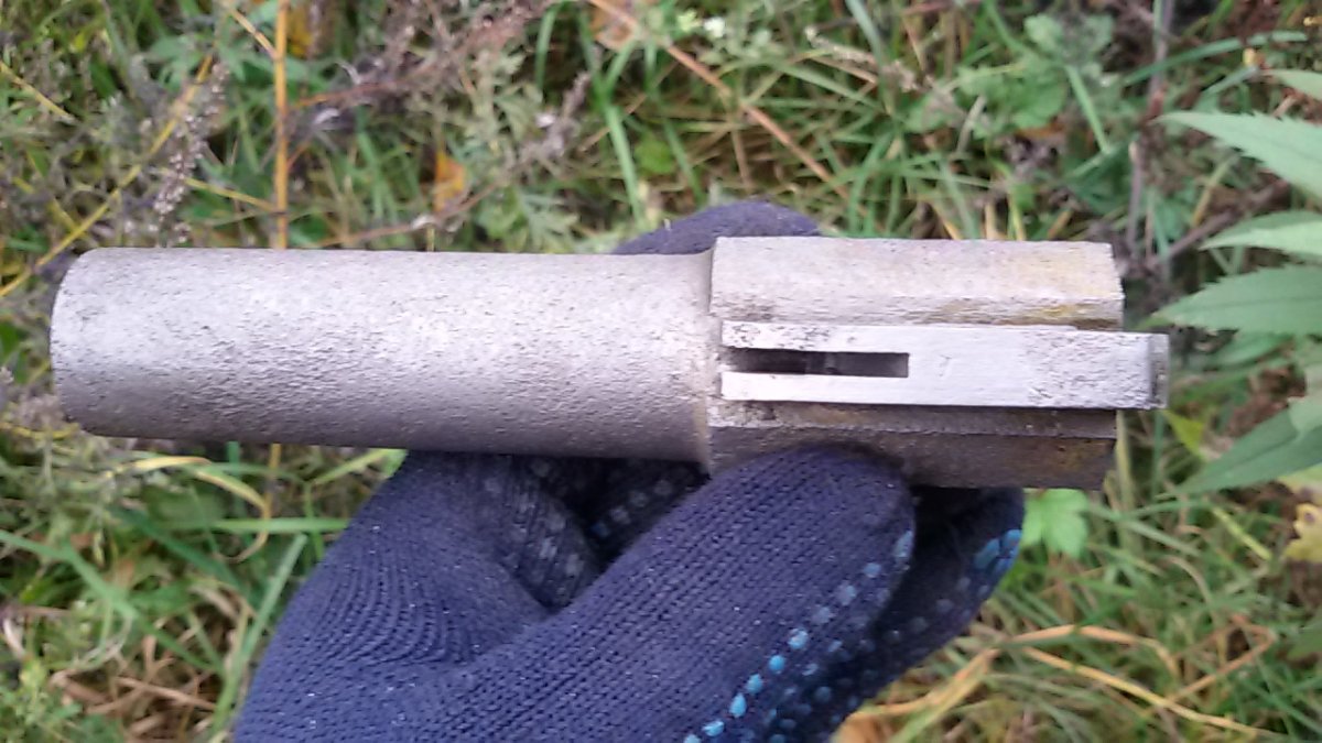

  8. Трассер
    1.016
    Здравия всем желаю. Вот такой кариес:( вылез после слабого раствора уксуса.
    АСИРИС 1984 та syrok подобається це.
  9. Трассер
    1.016
    Знающие камерады в этом деле, посоветуйте , что с этим сделать, зачистить наждачкой ? С ув.
  10. syrok
    syrok Stabsfeldwebel
    290
    610
    642
    Там где нас нет.
    Вот за это не люблю уксус и лимонку...Как то больше электролиз или ортофосворная кислота (преобразователь ржавчины)
    pinair, Yuber та Трассер подобається це.
  11. АСИРИС 1984
    АСИРИС 1984 Hauptmann Клуб взаимопомощи
    13
    15
    3.930
    Белая Церковь
    Да,ствол наждачькой,а на плоскостях лучше работать напильником чтобы не завалить грани,с ув.
