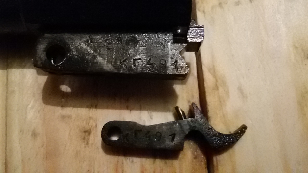

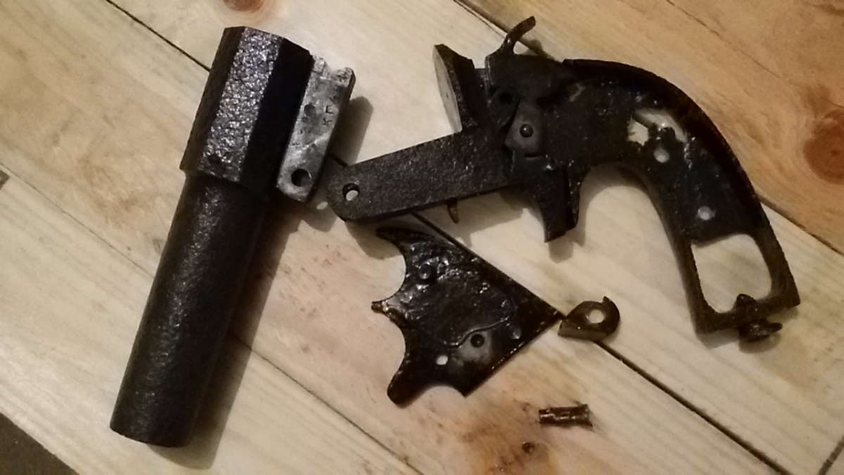

    Вчера пришлось все таки высверливать болты, так как, керосин не помог:mad: upload_2018-10-31_20-33-59.png

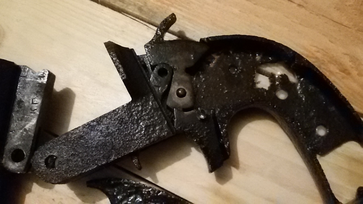

    Детали вроде и норм, но поверхность самой ракетницы не ахти. upload_2018-10-31_20-37-17.png

    Номера просматриваются.

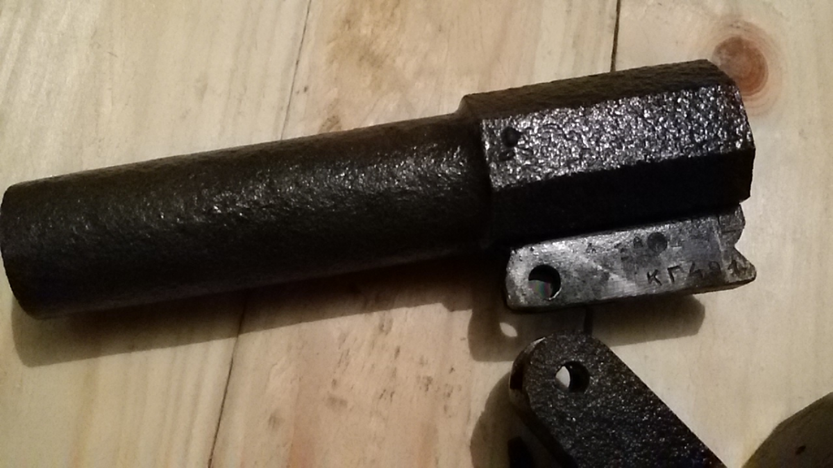

    ...... upload_2018-10-31_20-45-34.png upload_2018-10-31_20-47-41.png upload_2018-10-31_20-47-2.png upload_2018-10-31_20-46-14.png upload_2018-10-31_20-45-34.png upload_2018-10-31_20-45-34.png
