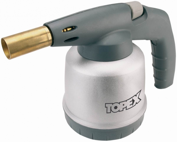

    Якщо лінзи на місці то краще не гріти.

    З Вами згоден, але ж то кронштейн. Сам грів свєткін крон та знімав оптику все вийшло. Як що не гріти то тільки висвердлювати. Ось така горілка.
    663 подобається це.
