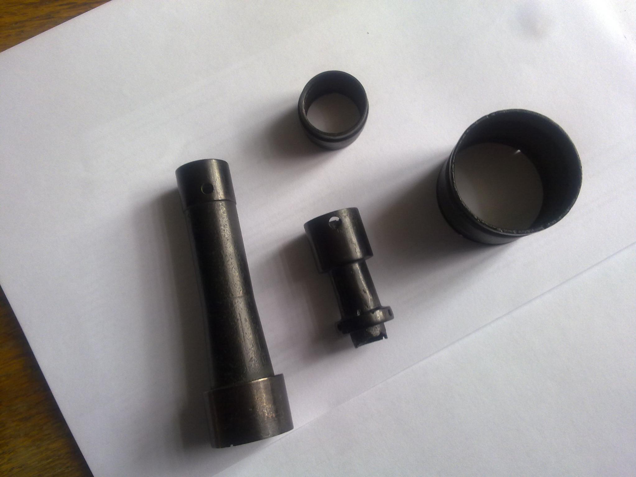

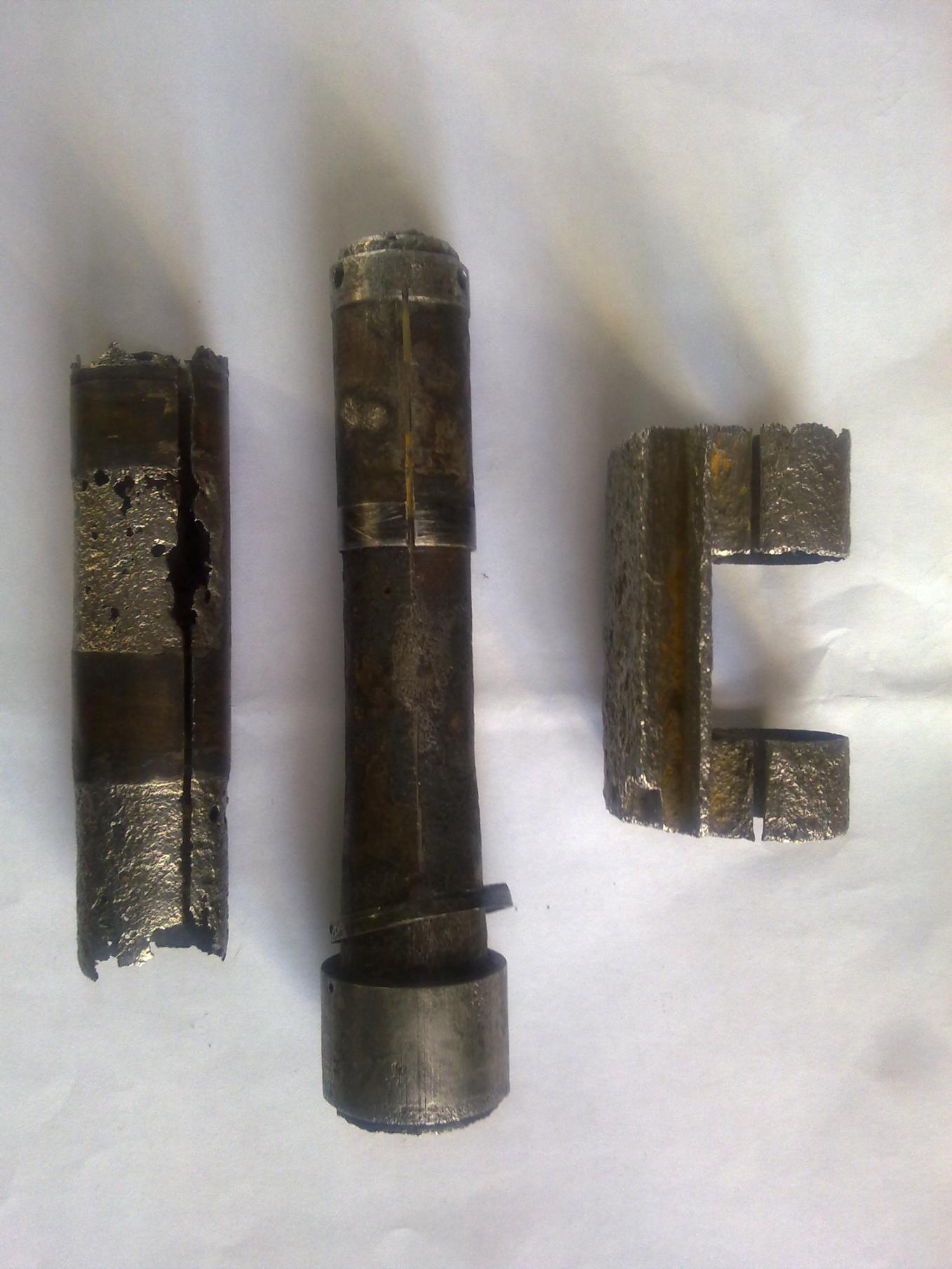

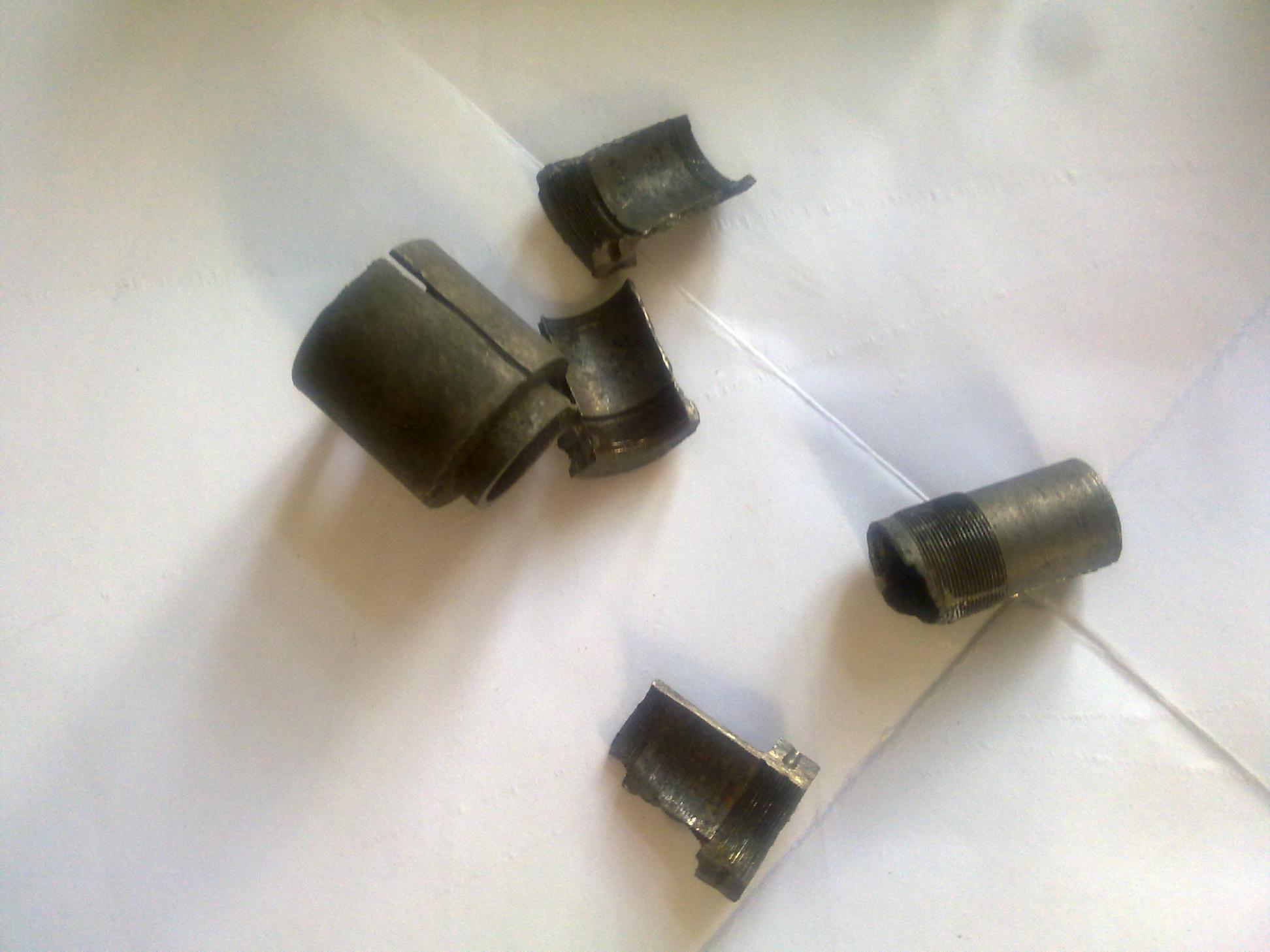

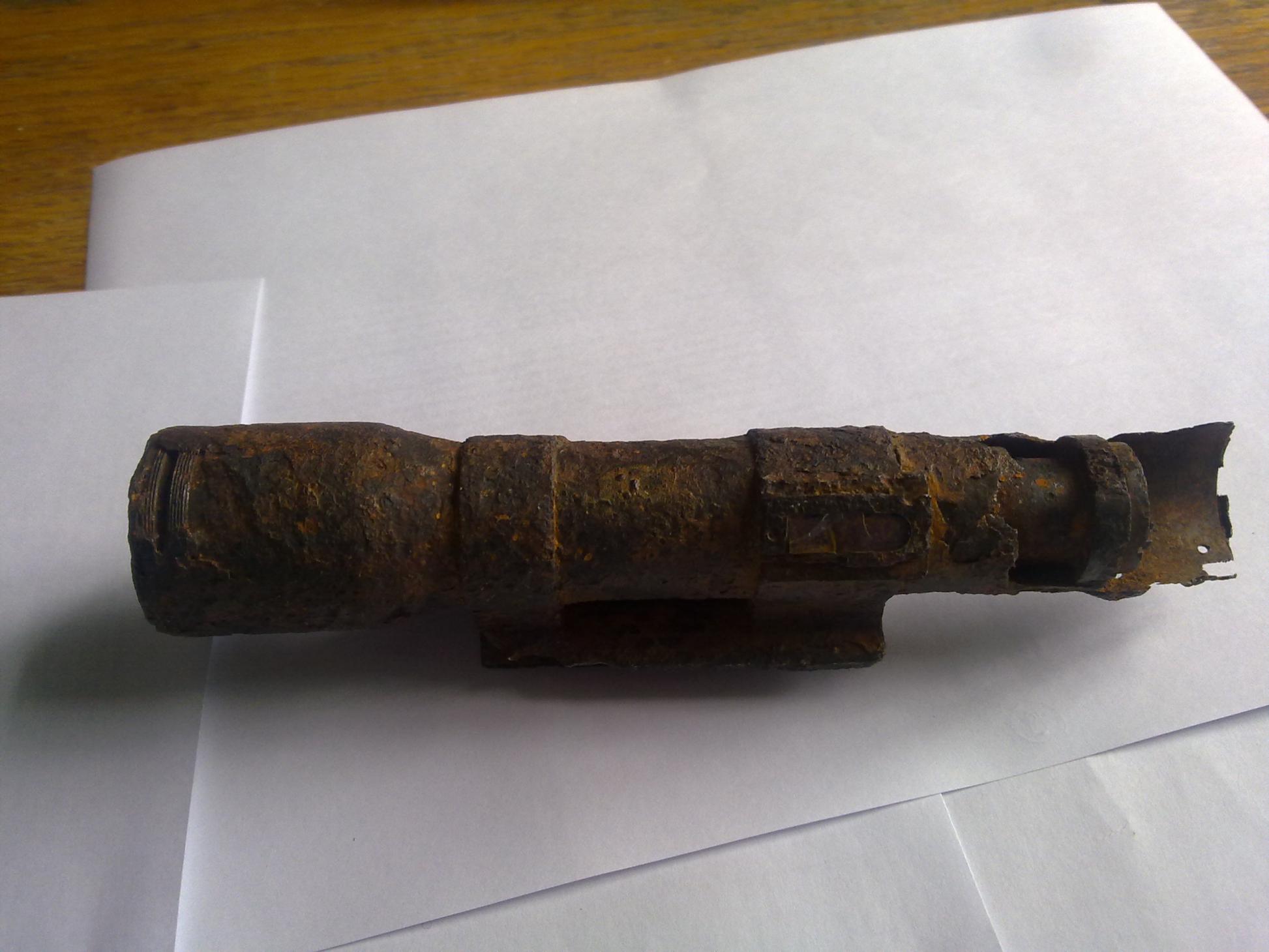

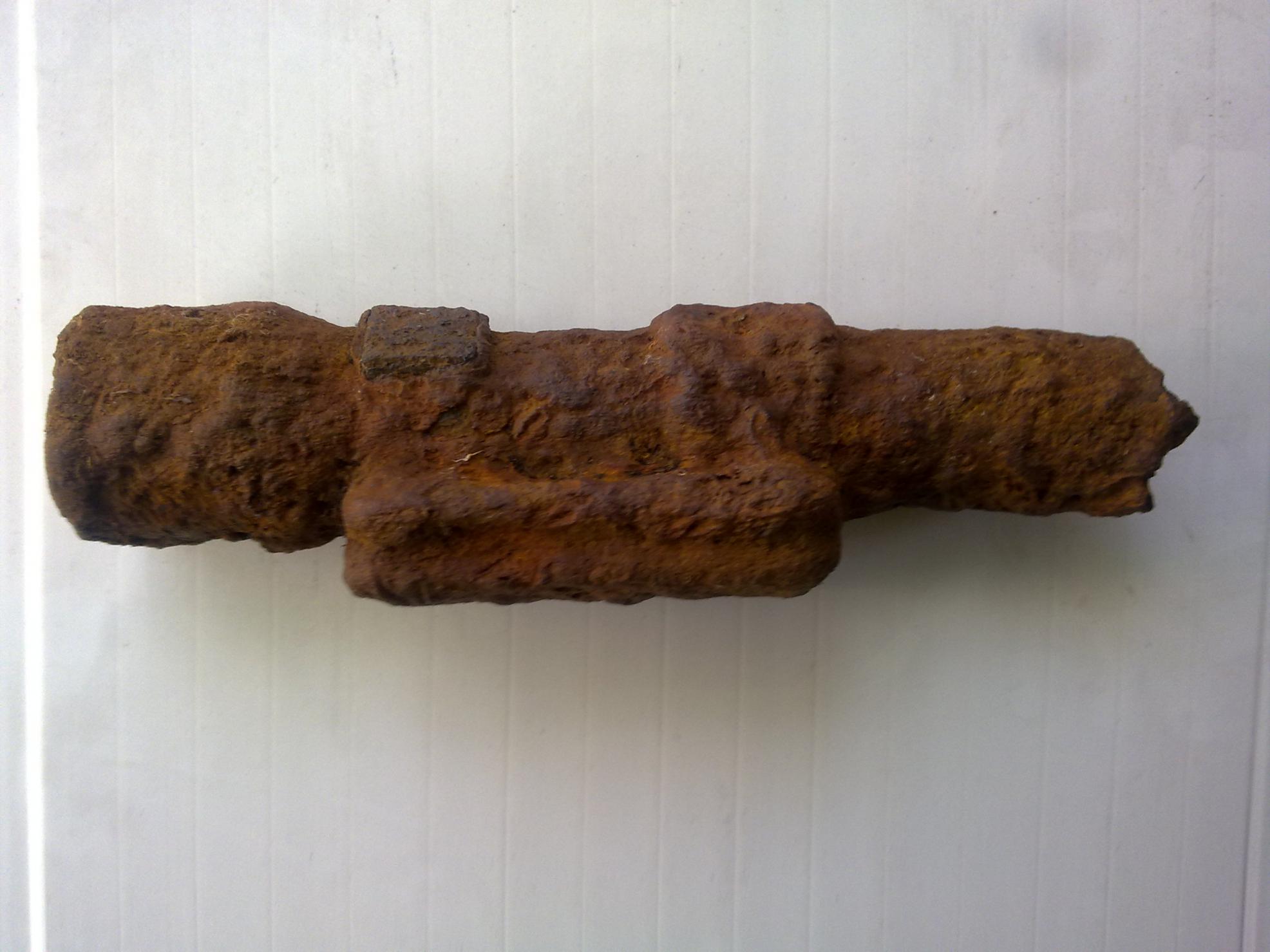

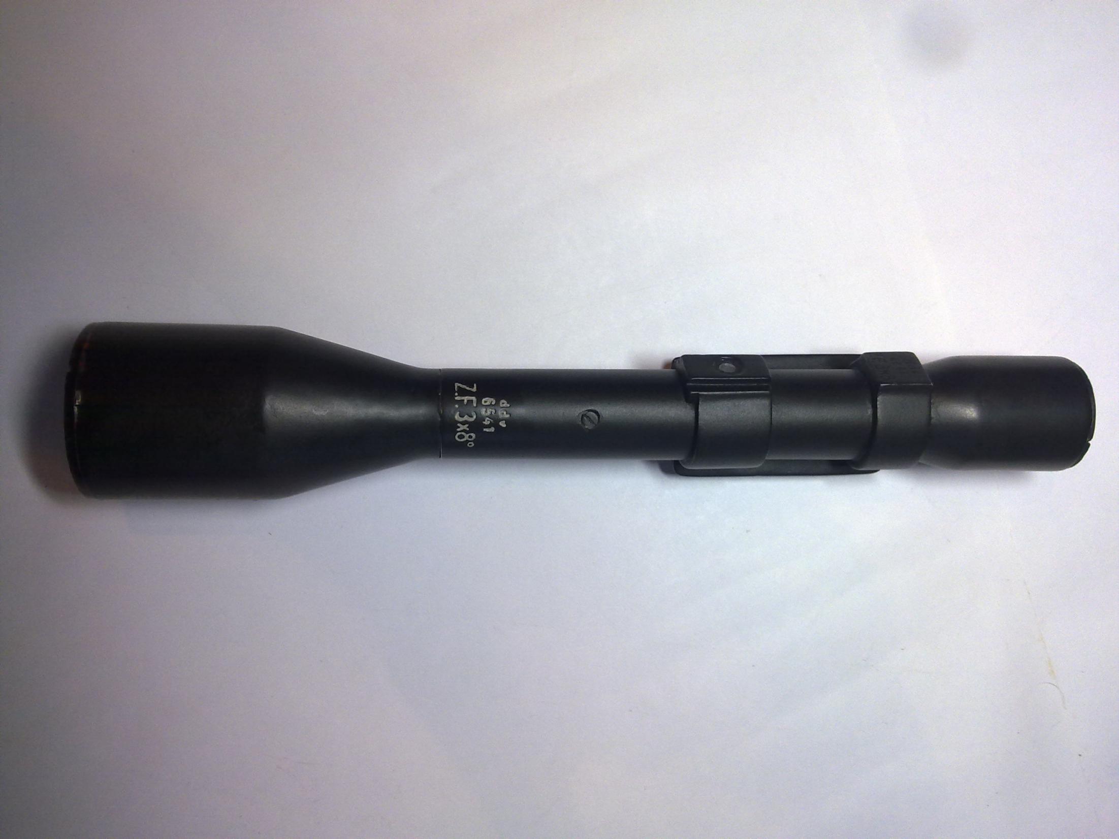

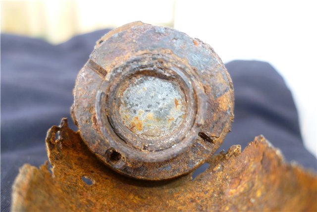

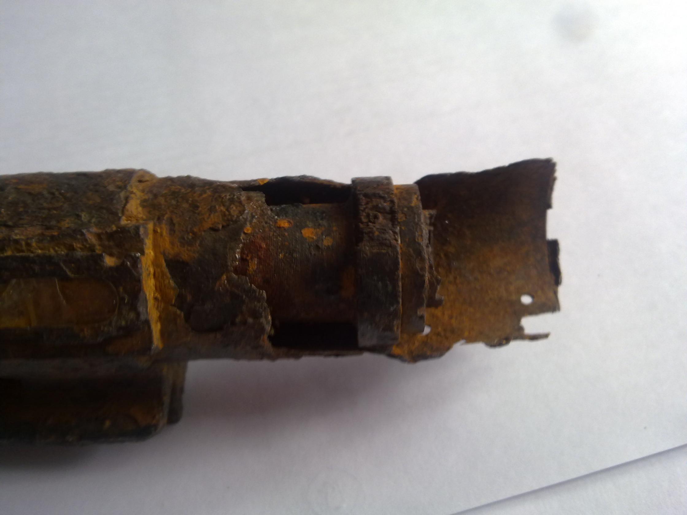

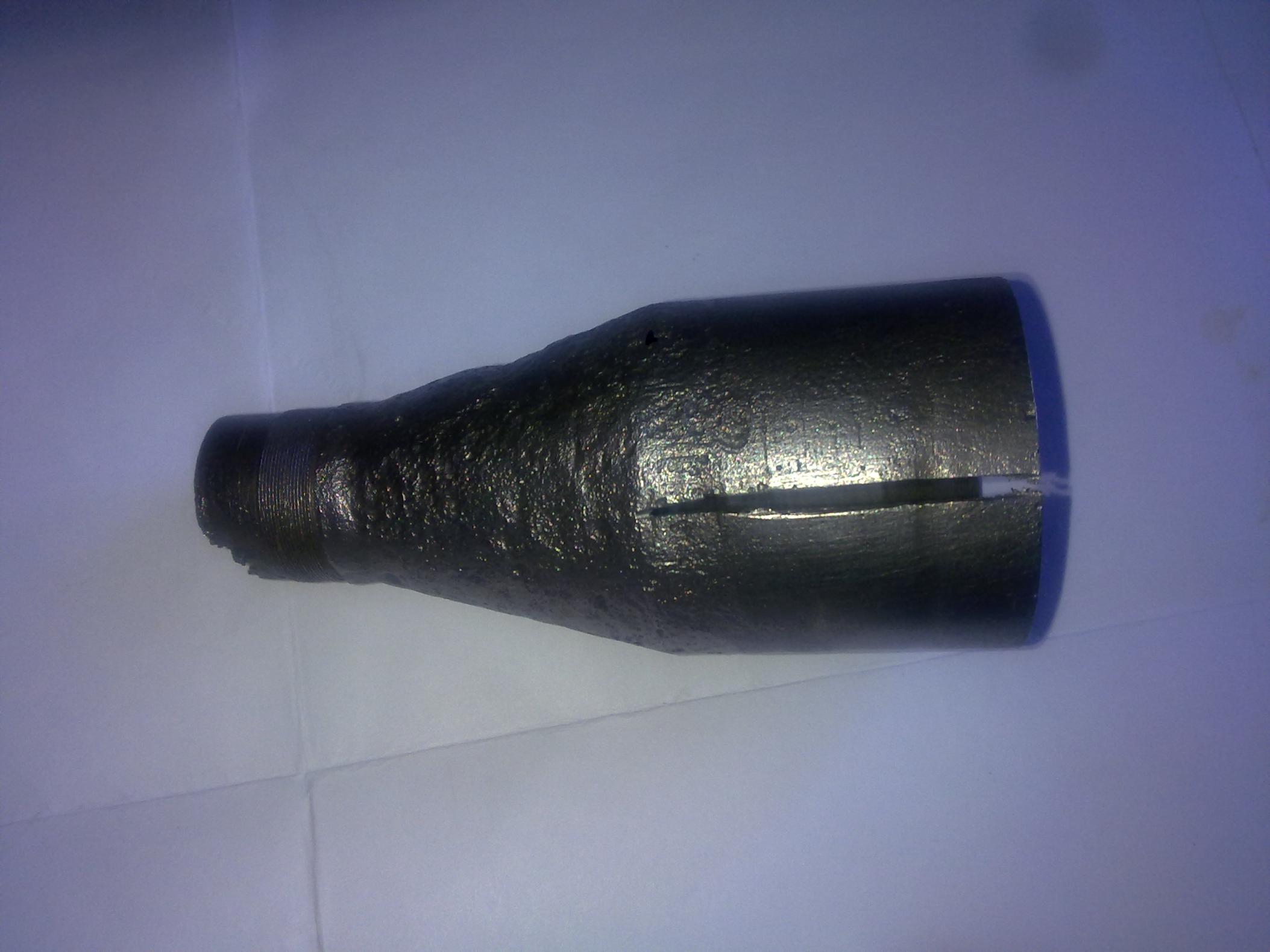

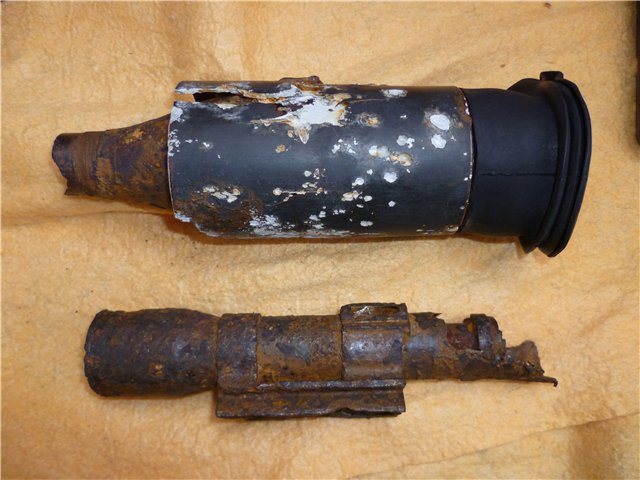

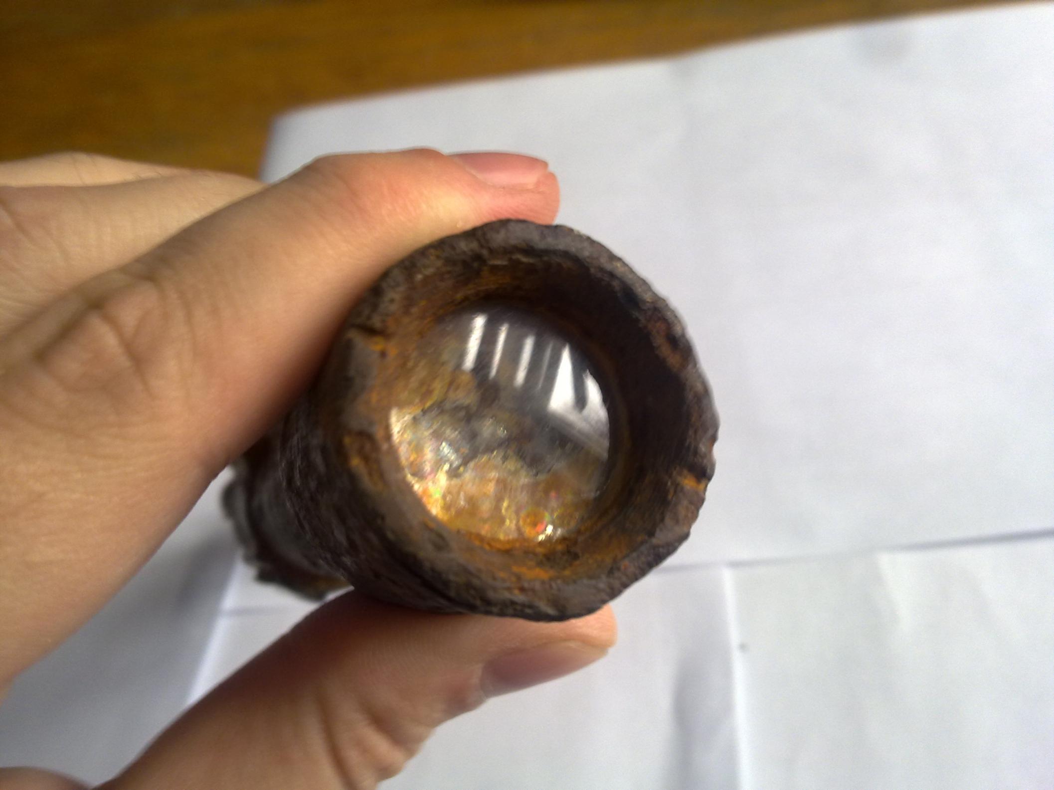

    Наконец-то закончил реставрацию немецкого оптического прицела. Реставрация заняла больше года, так как занимался им в свободное время. О ходе работы расскажу кратко, если будут вопросы, отвечу более конкретно, также интересуют замечания и предложения по совершенствованию общего вида. Итак, начну, просьба не комментировать, пока не выложу фото конечного результата...сначала был такой огрызок (фото 1), который был очищен от ржавчины с помощью лимонной кислоты и электролиза (это необходимо для того, чтобы обнаружить мелкие винтики и произвести разборку). После этого, чтобы отделить кронштейн от корпуса, а также корпус от внутренней части было решено произвести распил болгаркой (толщина диска 0,8 мм). Иначе бы разобрать не удалось, т.к. кронштейн был скреплен с корпусом с помощью точечной сварки (2 месяца в керосине ничего не дало).

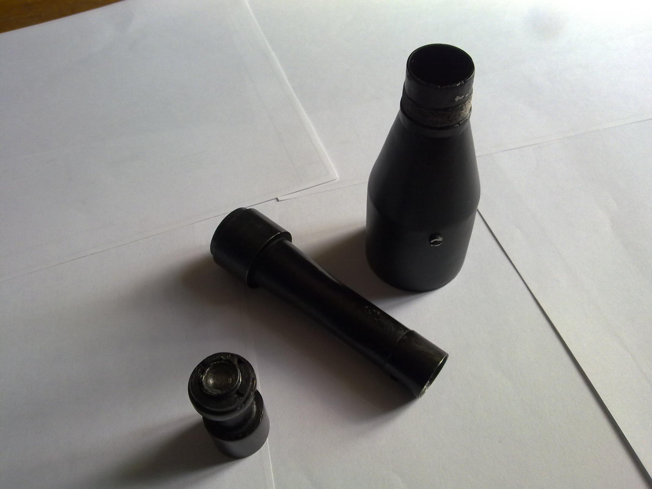

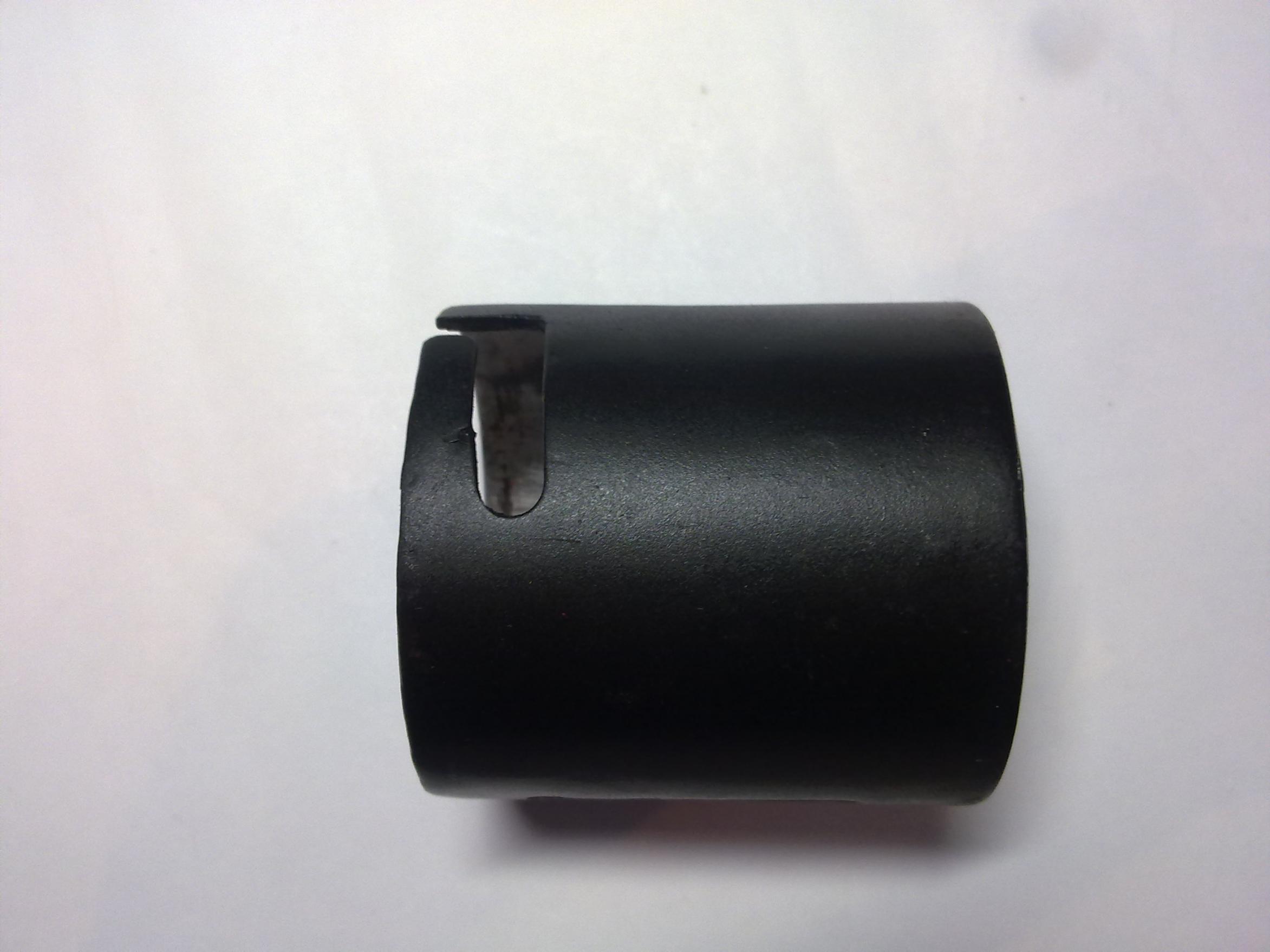

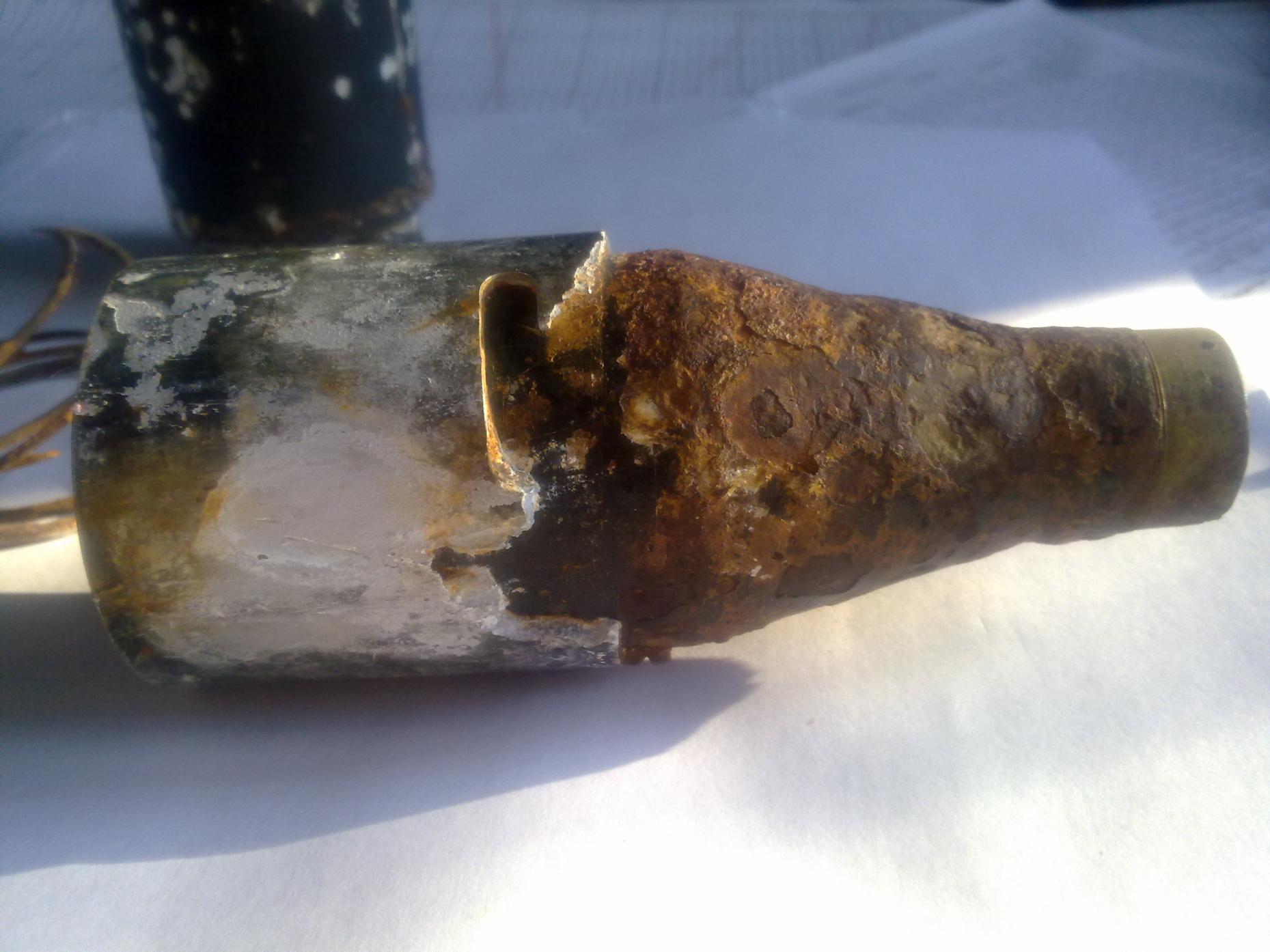

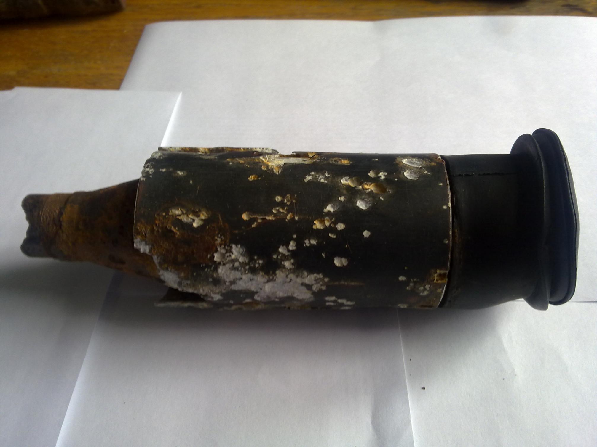

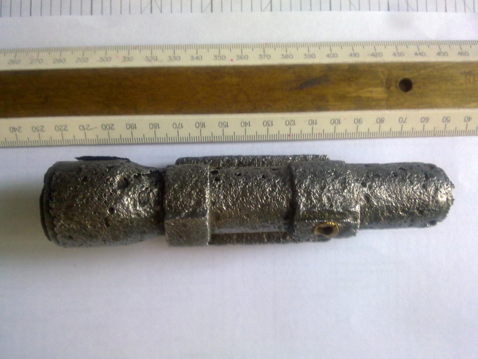

    После незначительной разборки было решено разобрать полностью, очистить линзы и по возможности сделать как макет прицел полностью. Удалось приобрести подобный прицел как антуражный, но цельный, на него и переключился. Тоже замачивание в керосине, очистка в кислоте, разборка.

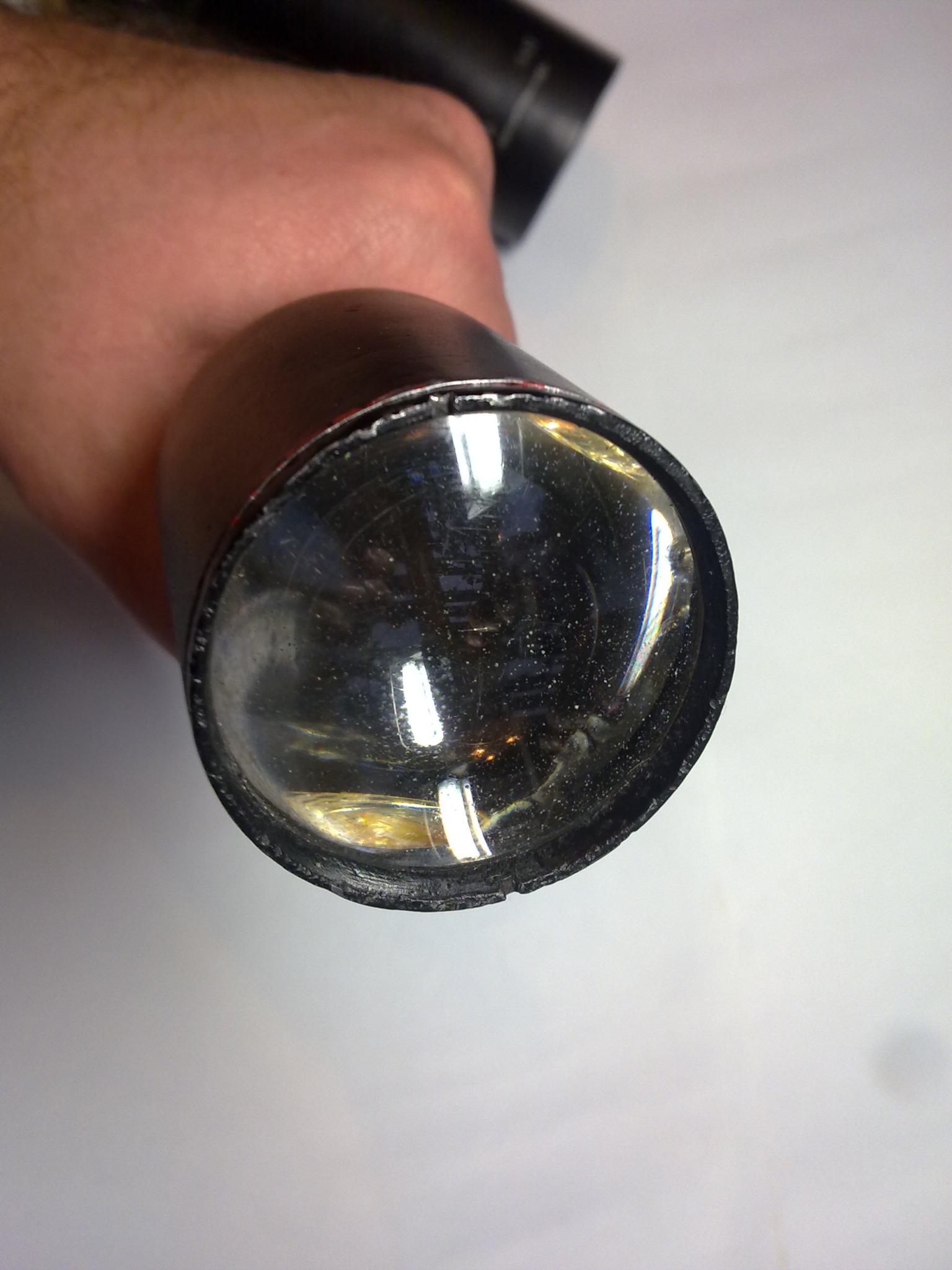

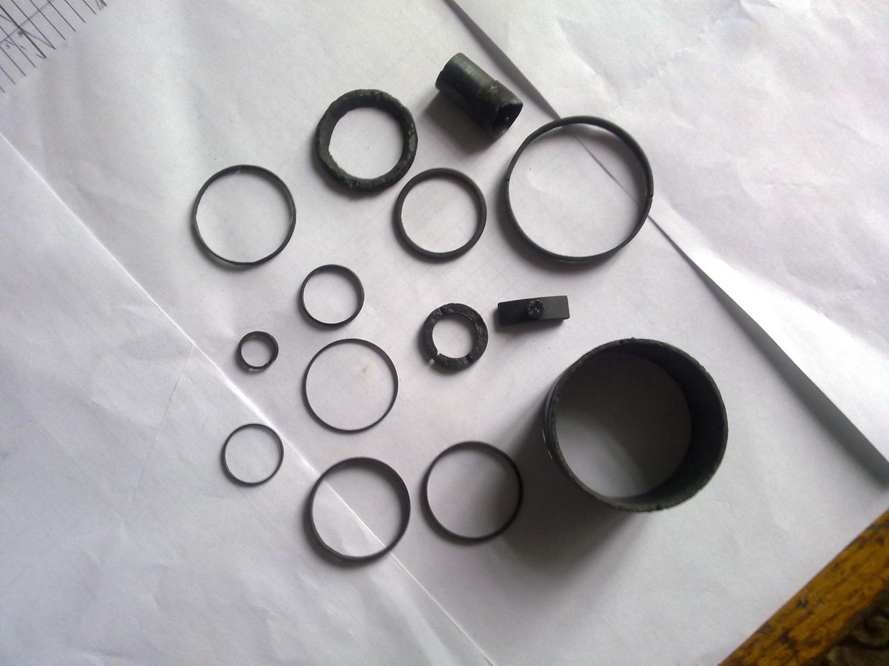

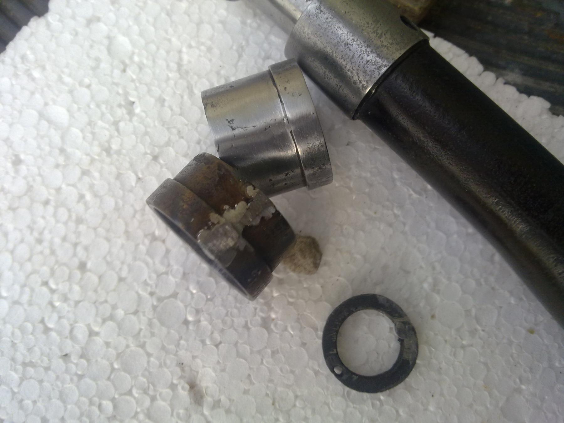

    При разборке столкнулся с такой проблемой, все резьбовые соединения зафиксированы очень мелким винтиком, который сросся с корпусом, все попытки выкрутить его не удались - винтик либо проваливался во внутрь, либо расплющивался отверткой, поэтому было принято решение высверливать...После высверливания кольца с резьбами, которые держат линзы, тоже неохотно крутились, обстукивание корпуса только крошило края линзы, поэтому опять в дело пошла болгарка, а потом дальнейшее заваривание места разреза.

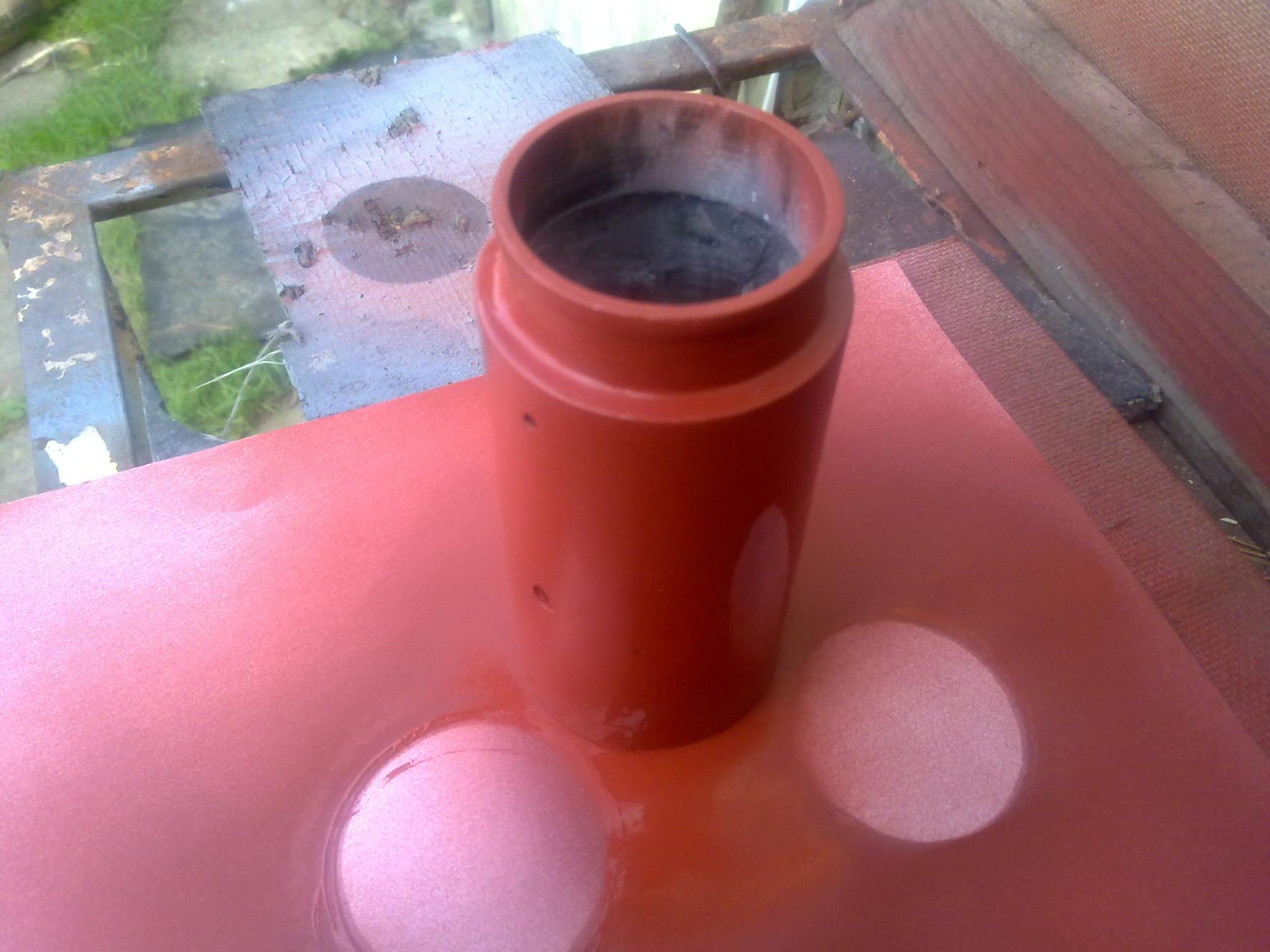

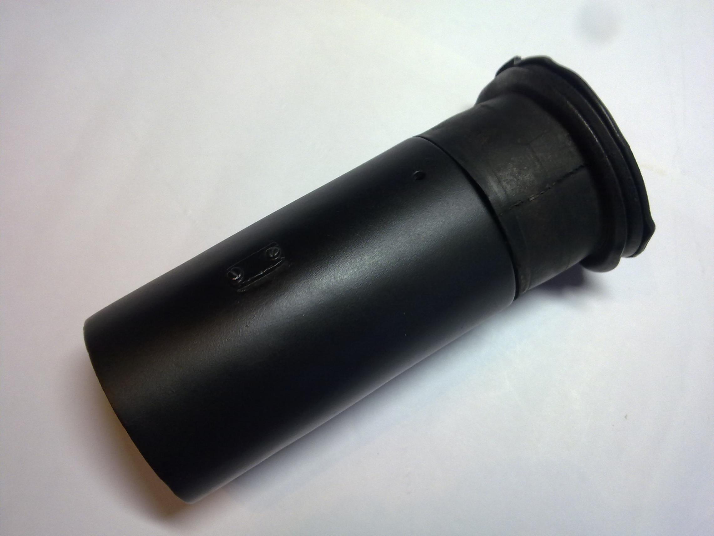

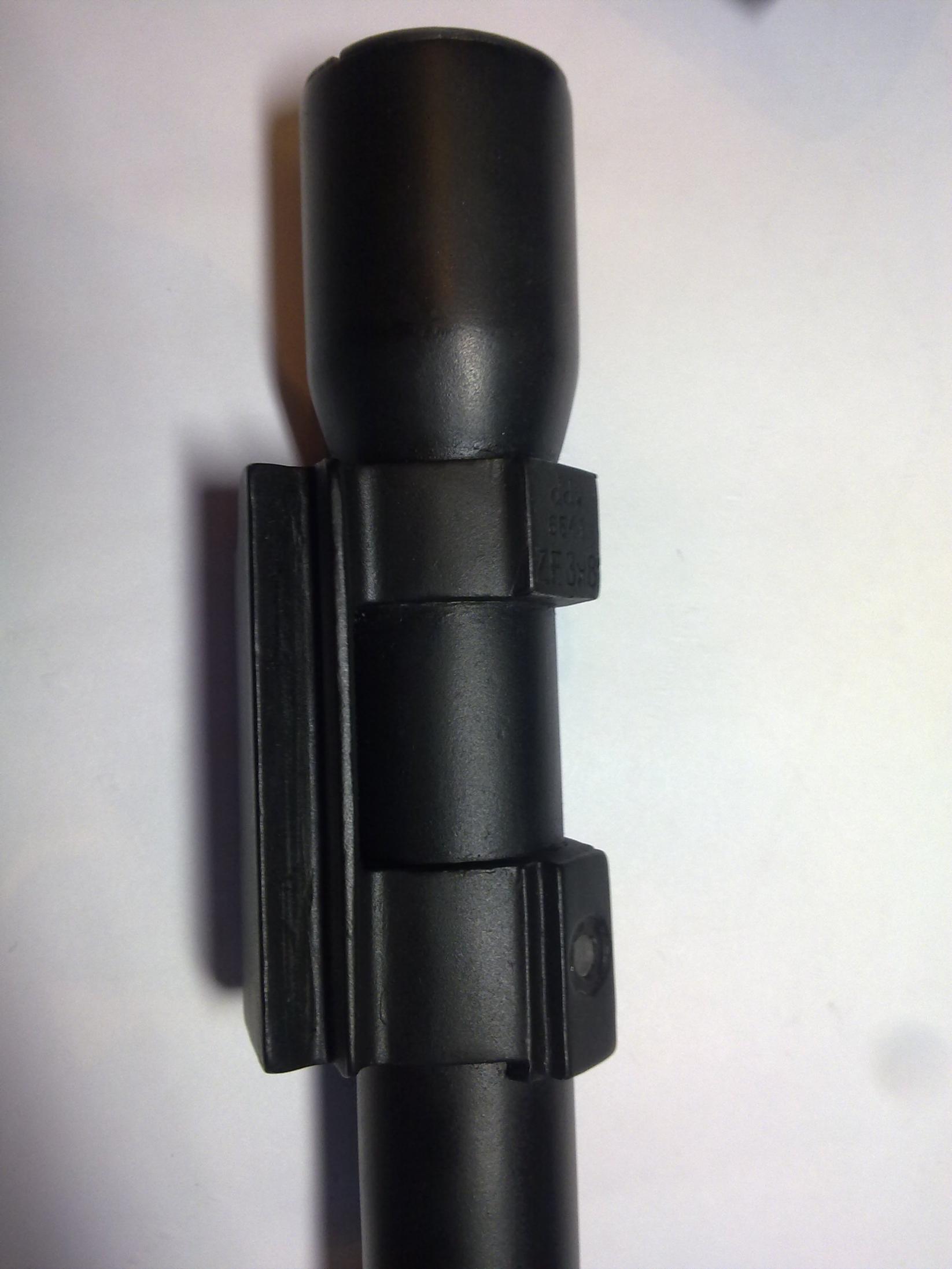

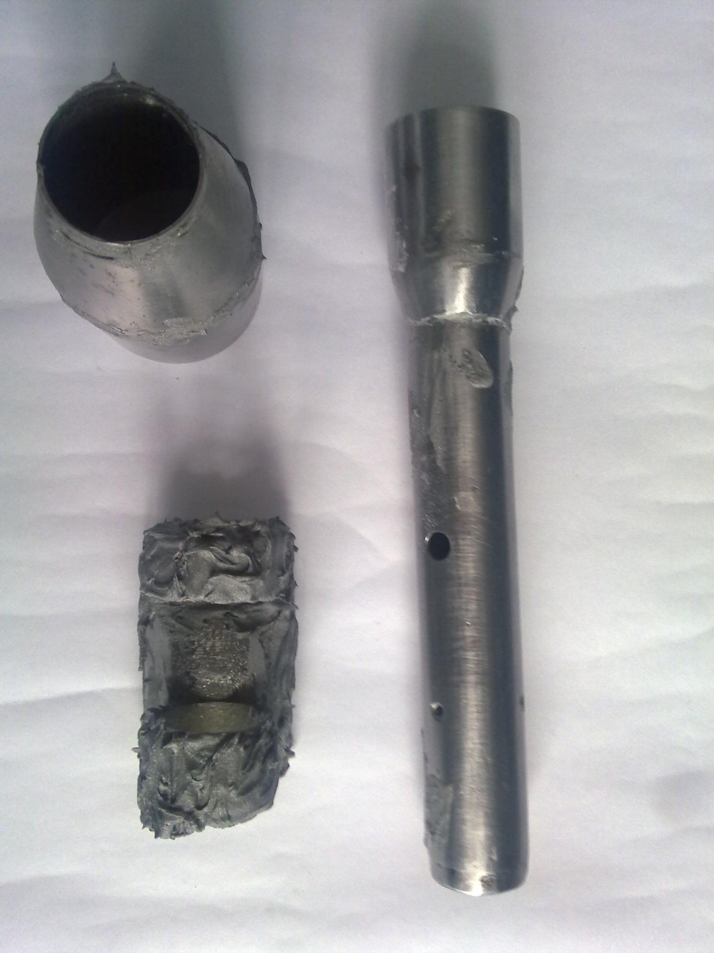

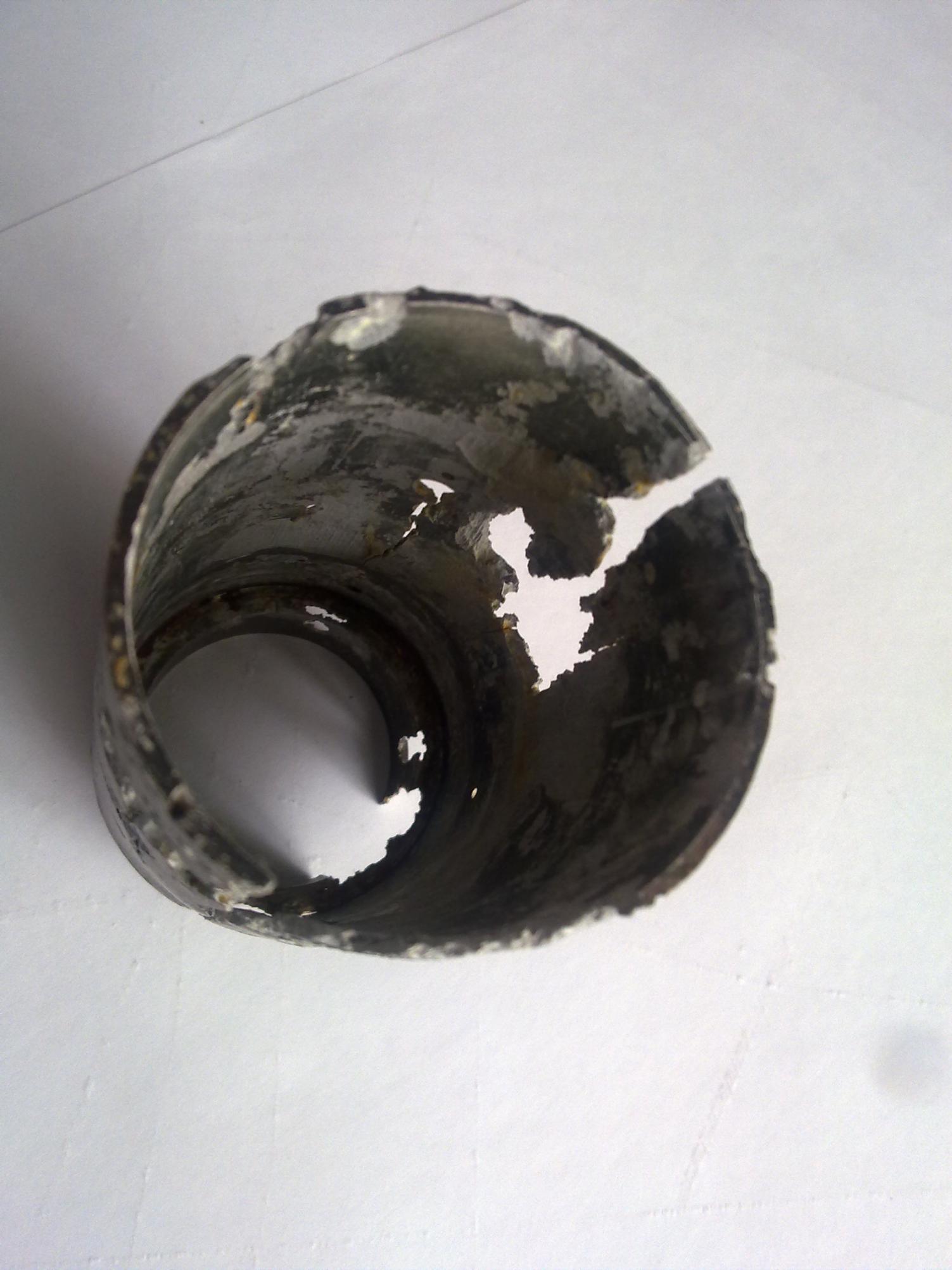

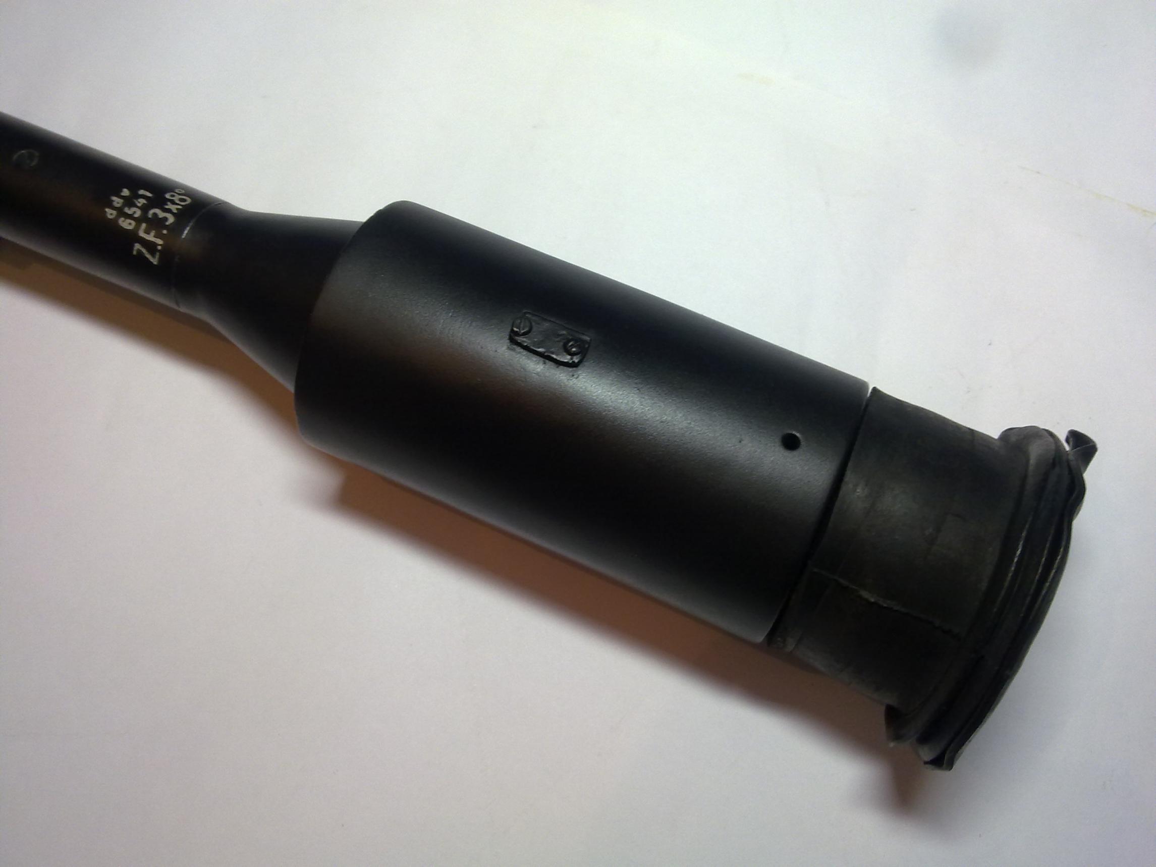

    Корпус был изготовлен из листовой стали, сварен, т.к. старый не подлежит реставрации, кронштейн был взять с первого огрызка (он был целее) Потом сварка, шпатлевка, грунтовка, воронение и покраска, линзы были отполированы.

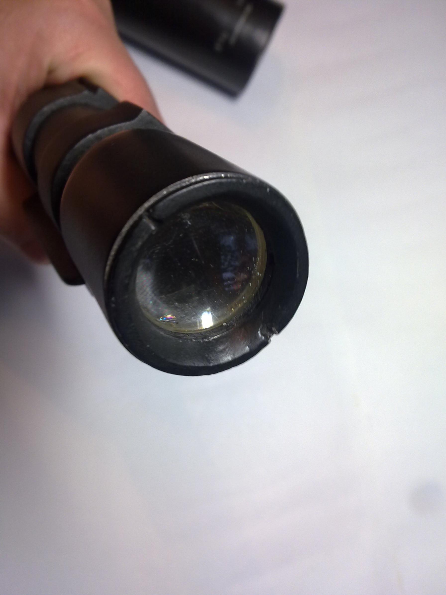

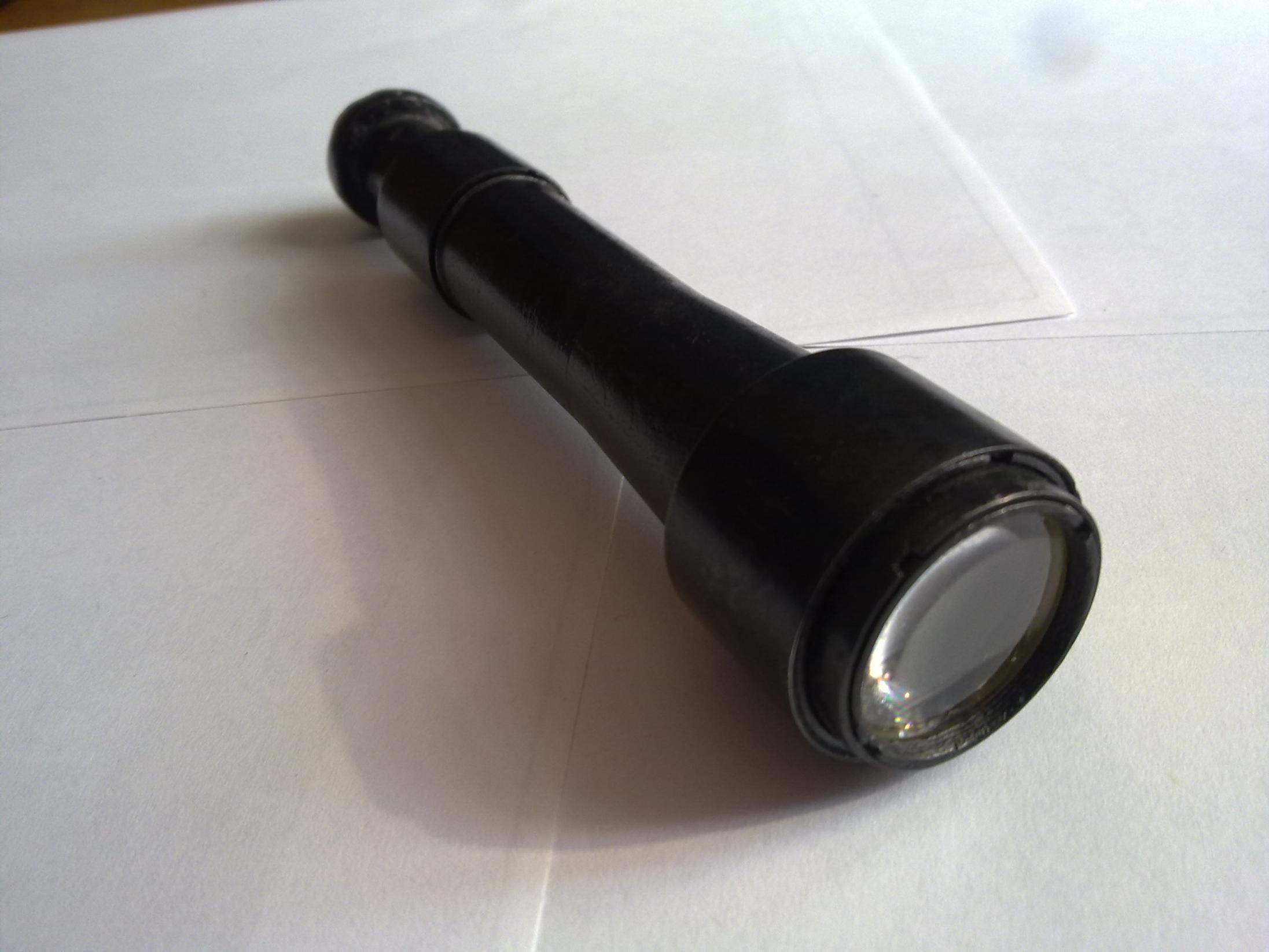

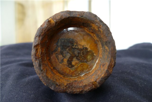

    Изображение в прицеле не было получено, т.к. две мелкие линзы были повреждены (одна разбита, одна расплавлена). Фото прицела в сборе будет завтра, при дневном освещении.

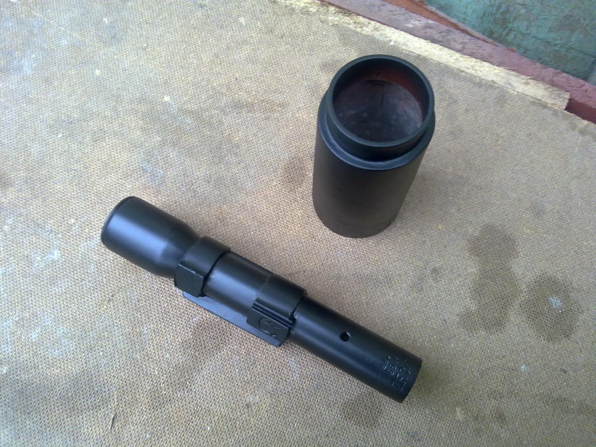

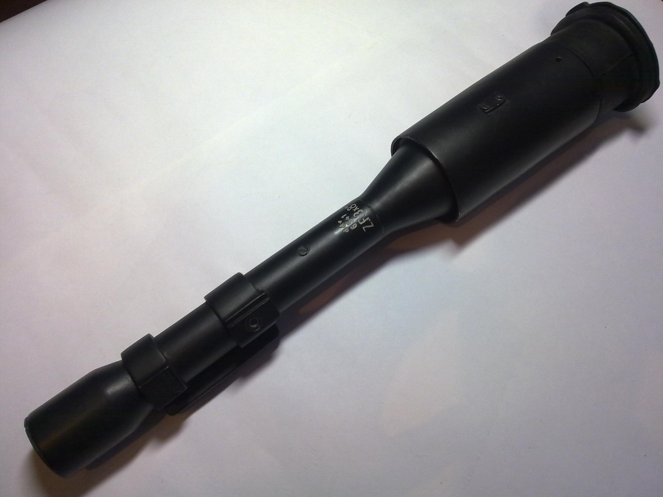

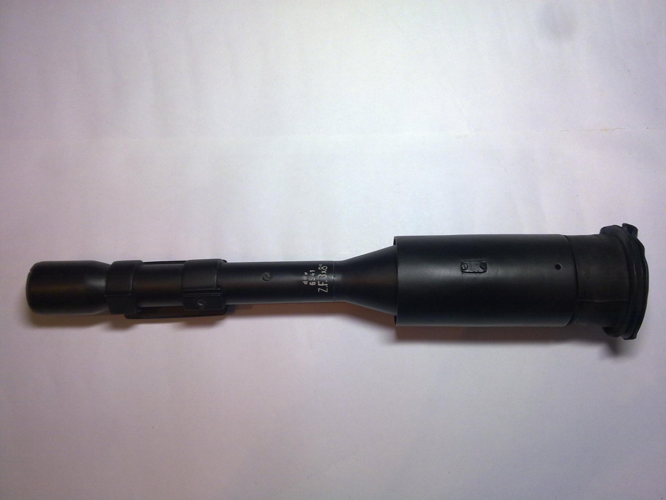

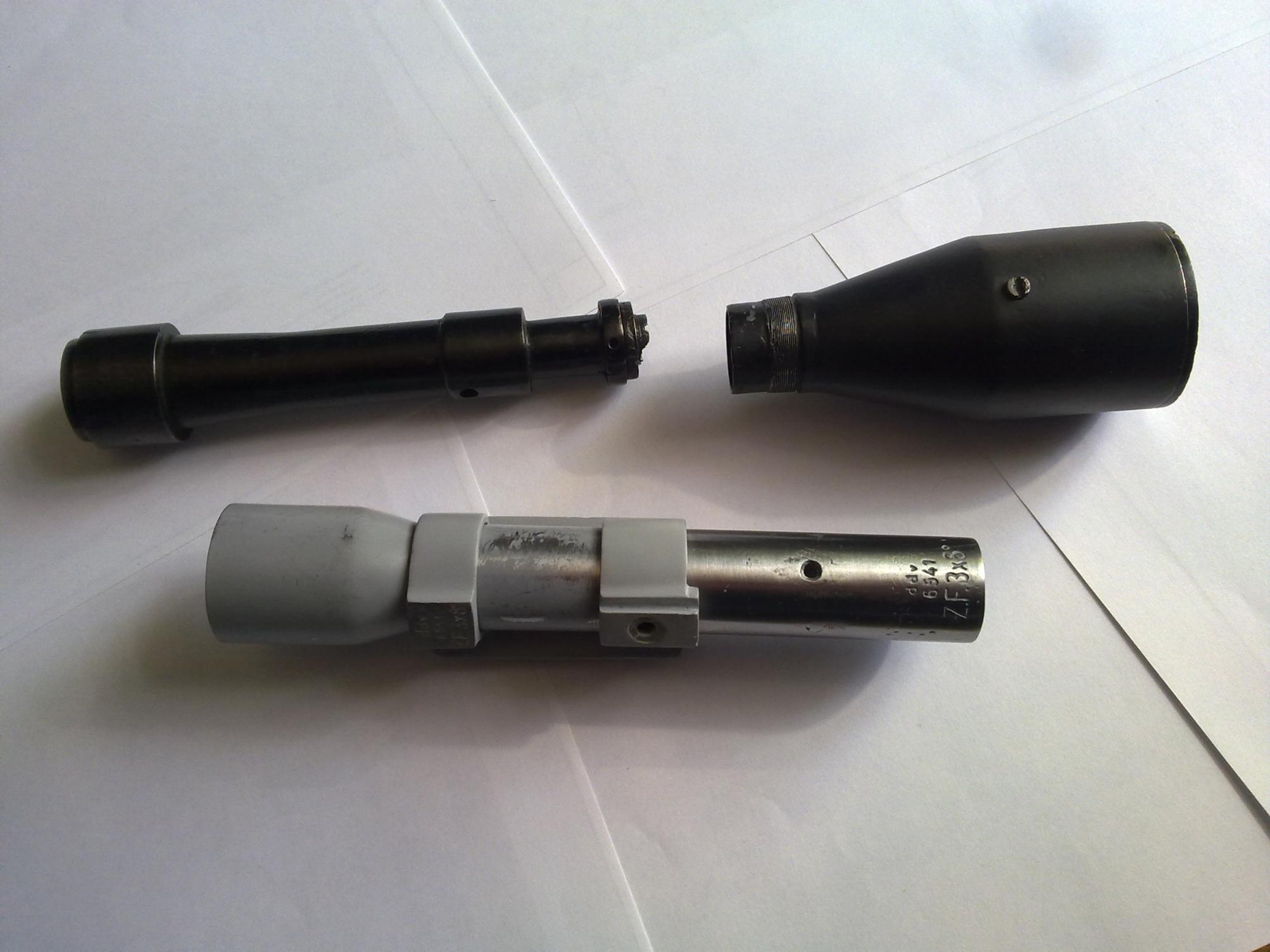

    продолжаю...на улице сфоткать не получилось (погода не позволила), фоткаю дома...Еще не состаривал, думаю старить по минимуму, т.к. не хочется, чтобы шпатлевка вылезала наружу. Кроме того, еще не изготовил пружину внутрь большой трубки и нужно подобрать проволоку, которой закрепить наглазник.

    Чем полировали линзы?

    Линзы полировал бор-машинкой и войлочной насадкой. Для полировки использовал полировочную пасту G3 paste compound
