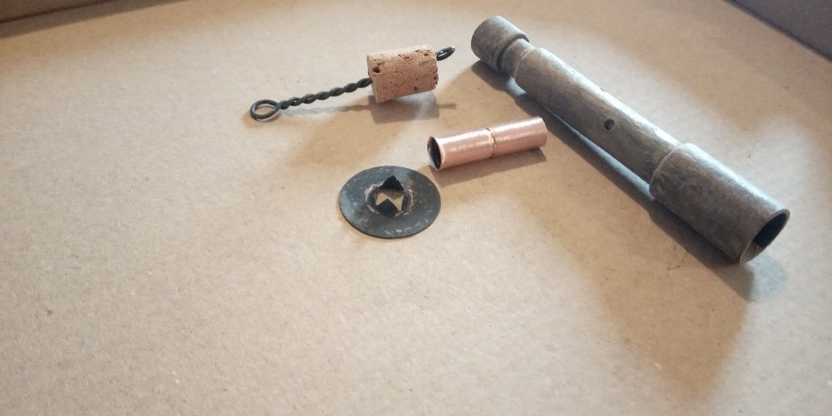

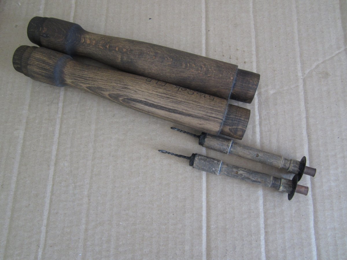

    Продовжив роботу. Пластинка, все на фото по порядку, на фініші підправив надфілем.
    Andrej.An86, knyz, RIHARD 77 та 3 іншим подобається це.

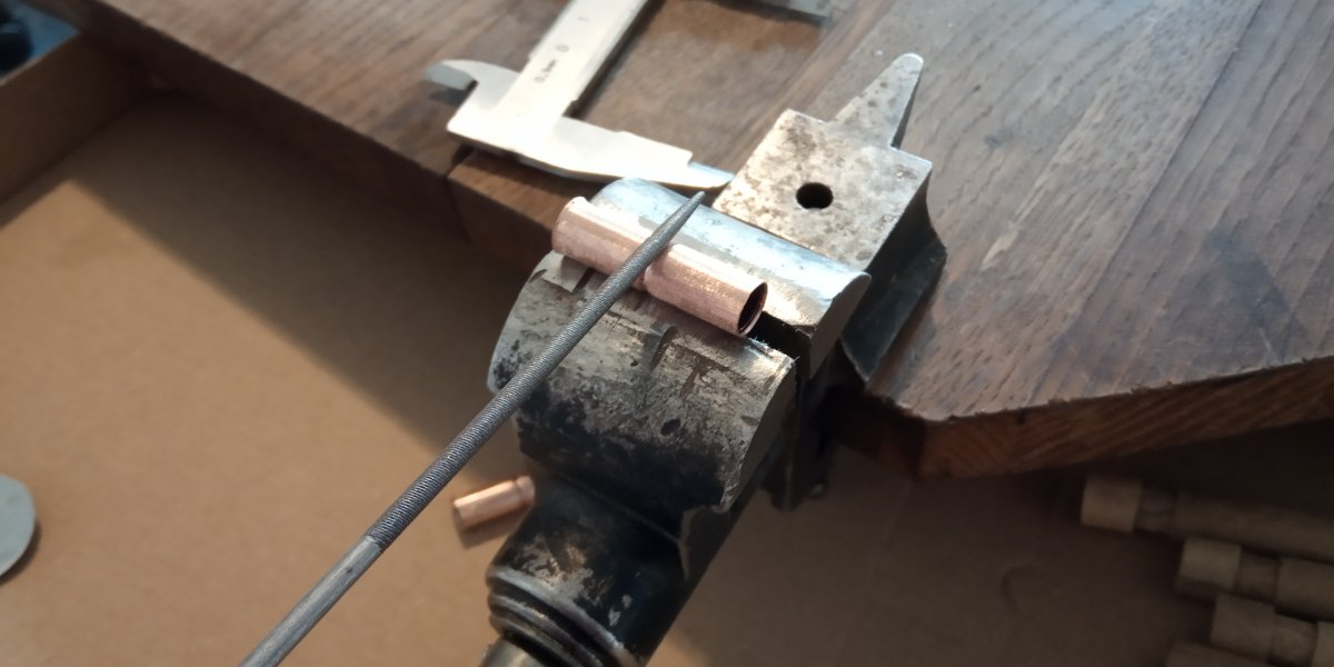

    Трубка. В місці прокатки спочатку чуть пройшовся надфілем щоб ослабити саме там де робив прокатку після чого поставив круглий труток та простукав молоточком. Пройшовся кілька кругів по чуть чуть. Зробив примірку на штатне місце.

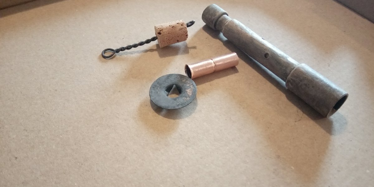

    Оцинковані деталі та новий дріт чуть прокислотив що видавалося старим, також зістарив паперові деталі. Вирізав пробку, скрутив дріт та все зібрав на смолі до купи. Макет готовий. Зробив відразу кілька таких запалів на заплановані макети, щоб по кілька рас не повертатися до однієї і тої ж роботи.
    Andrej.An86, knyz, Okrygenec1942 та 5 іншим подобається це.

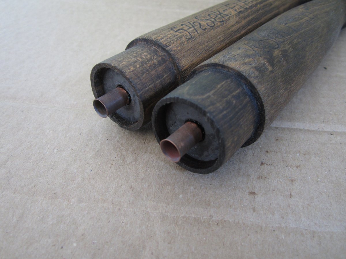

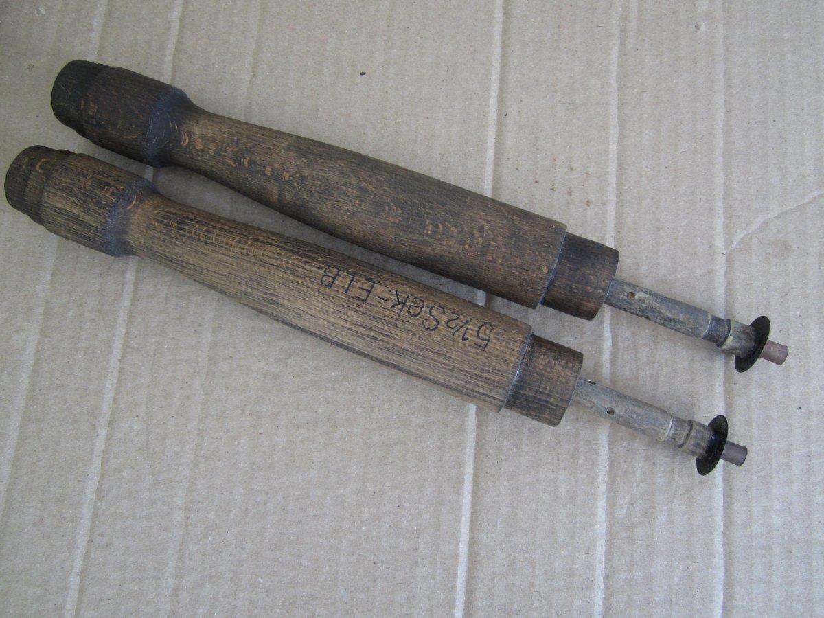

    Фінішна робота з запалами, приладнав їх на їхні місця. Рукоятки зістарені, такіж і запали. Усім дякую за допомогу.
    Andrej.An86, Artyr, ALEKS81 та 3 іншим подобається це.
  11. votaga
    votaga General-leutnant
    30.360
    Супер.
    Запалы надо бы в цинк завернуть.
    663 подобається це.
  12. 663
    663 ✠ Moderator
    17
    7.593
    Україна.
    Просто обвернуто цинком чи ще шов спаяний ?.
  13. votaga
    30.360
    Паять ага.
    Вот с утратами по длине
    Hollger, ALEKS81, 663 та ще 1-му подобається це.
