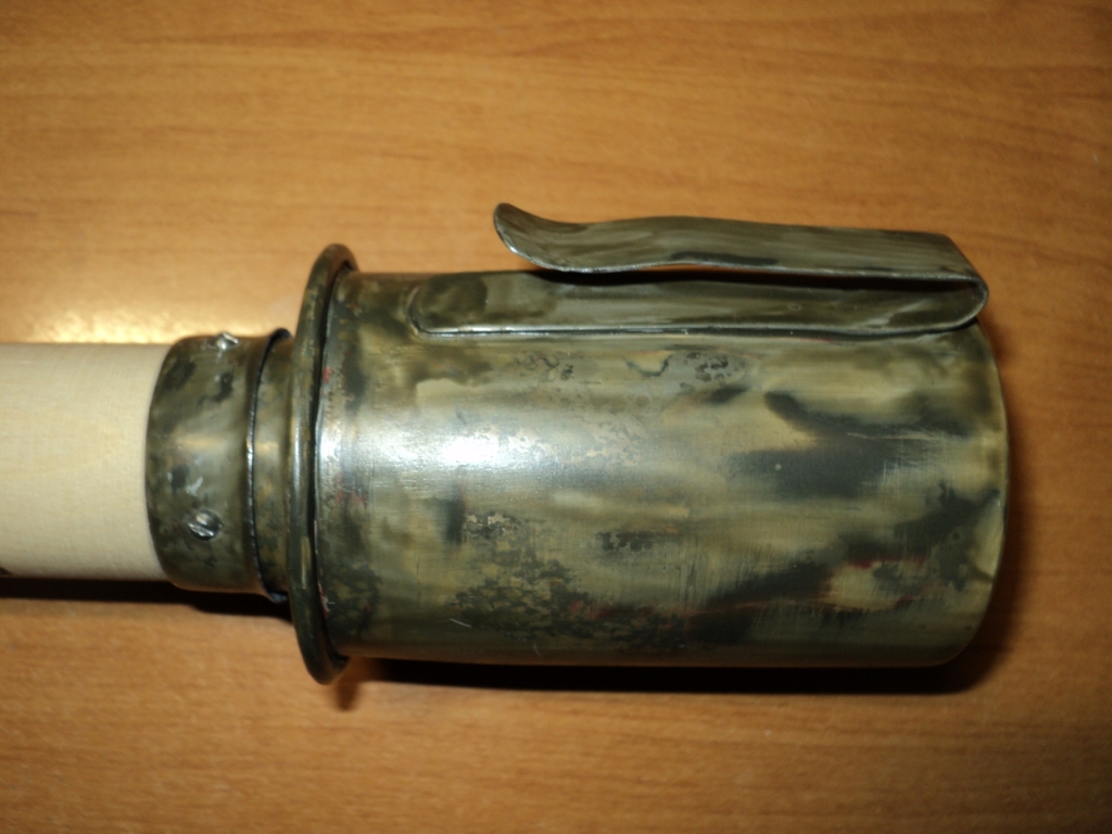

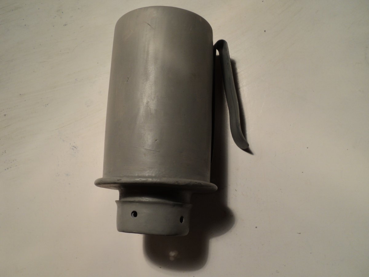

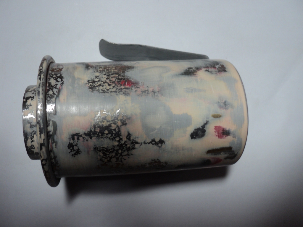

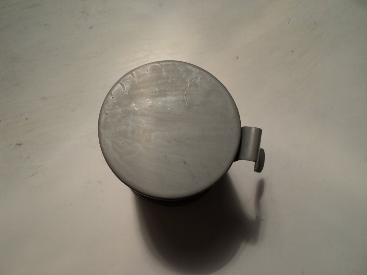

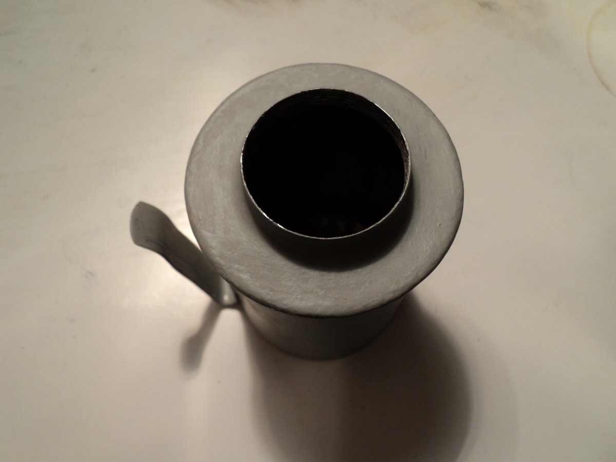

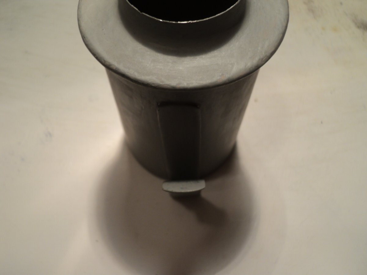

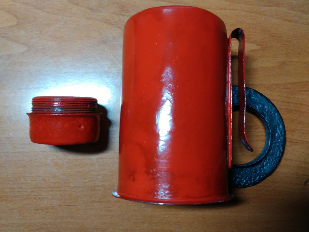

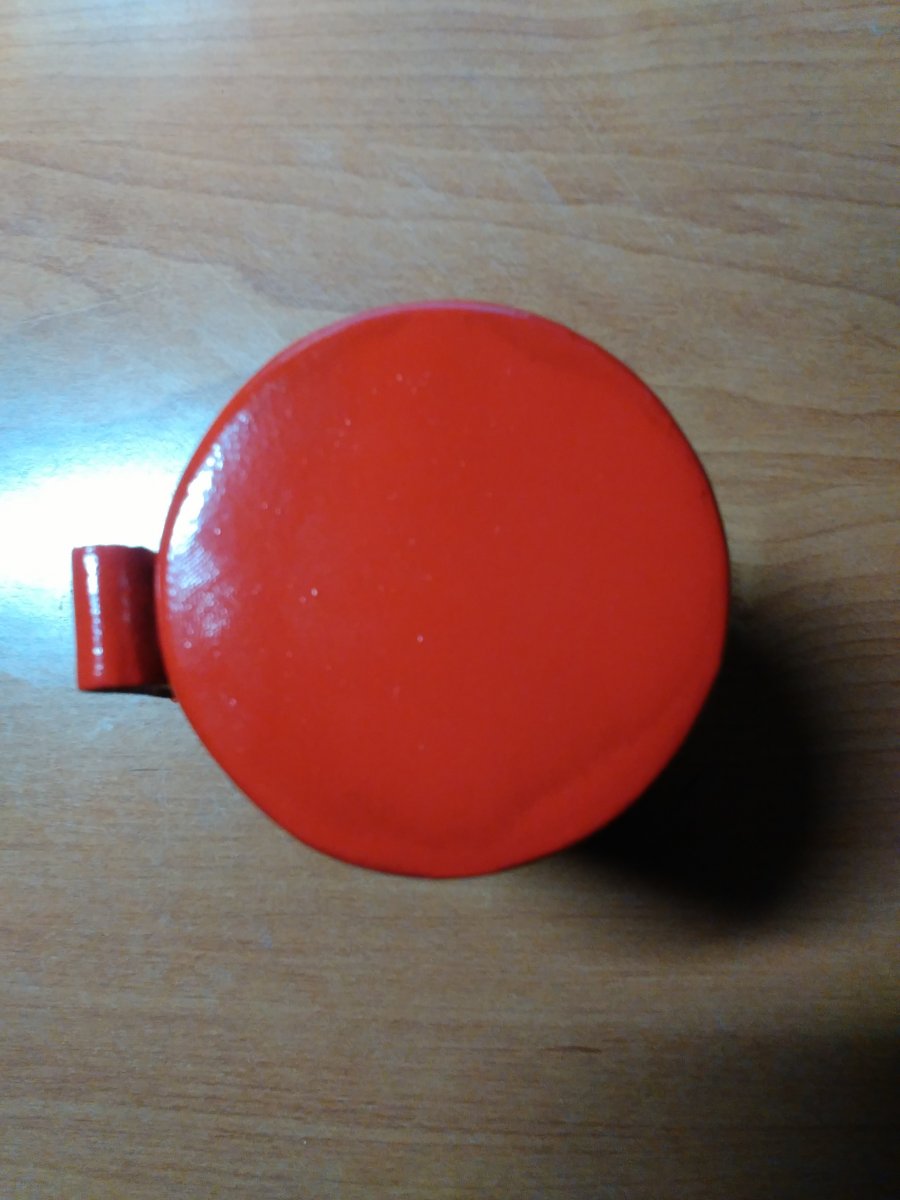

    Грунтонул тем, что было под рукой, нашел какую-то краску в балоне. Грунтом было бы лучше, он скрывает мелкие недочеты. Получилась вот такая пожарка:D Ну даже эта краска выявила недочеты, нужно еще подшпаклевывать, может еще и не раз. Пока выведу "стакан" и переходник с резьбой, потом завальцую нижнюю часть с самим "стаканом", а дальше шпатлевка и грунтовка.

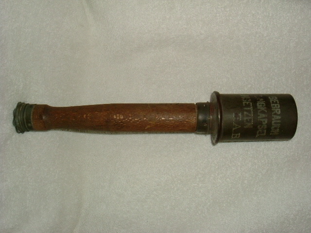

    Камрады, помогите определить и подобрать цвет. По мне вроде похож на рал7009, хотя знаю, что лучше подбирать и мешать.

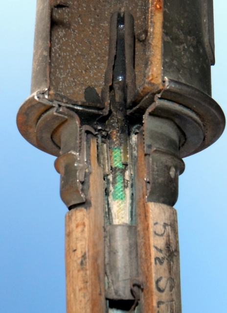

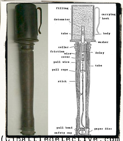

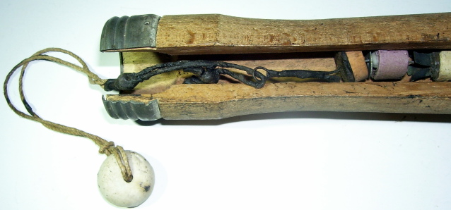

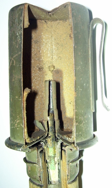

    И еще вопрос по запалу. Что он из себя представлял, размеры и как вставлялся в ручку, а то у меня в переходнике большое отверстие... По фото не могу разобрать.

    Посмотрите запал тут: https://reibert.info/threads/stielhandgranate-16-psv-komplekt-oreginal.487978/
    Фото в нагрузку:)

    Cпасибо камрад. Фото такие есть, сам их закидывал сюда.

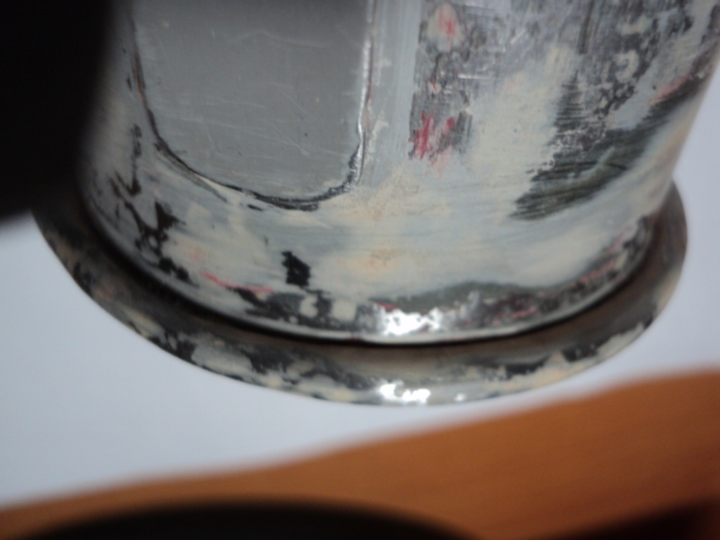

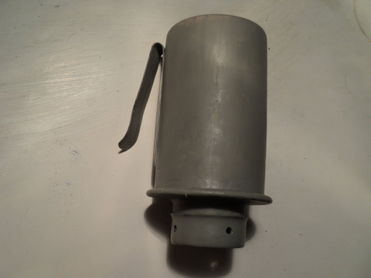

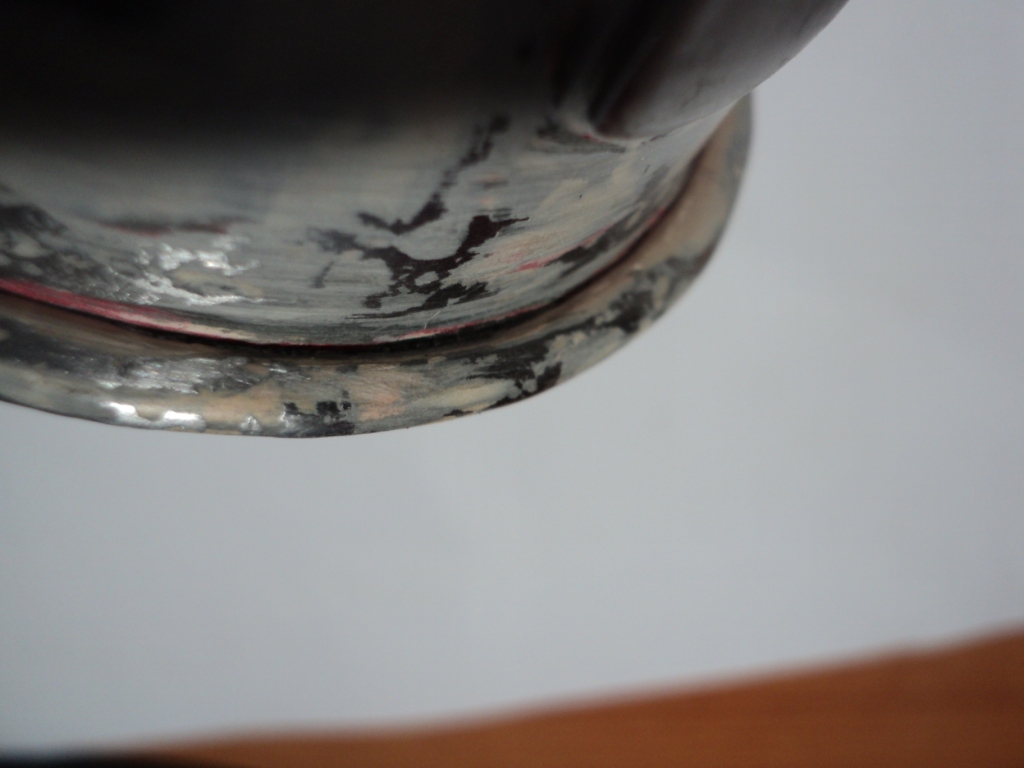

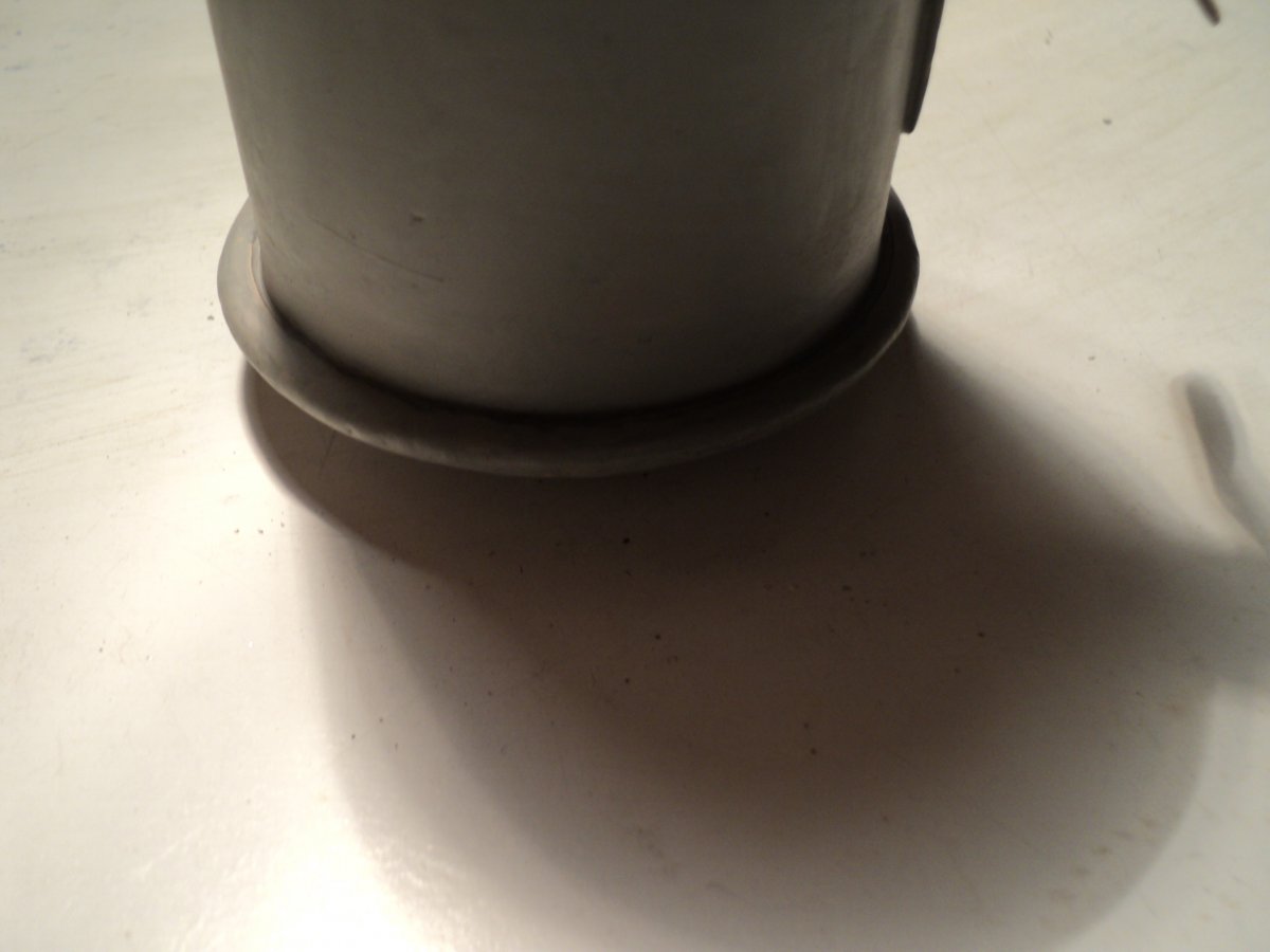

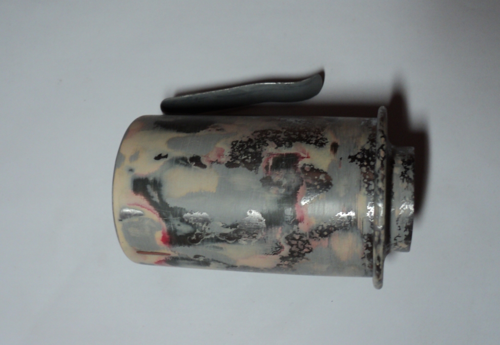

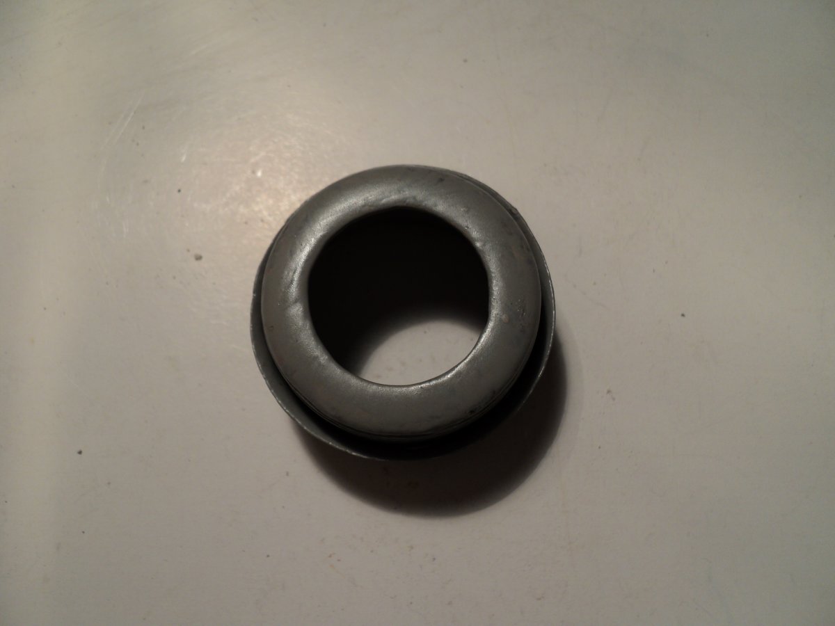

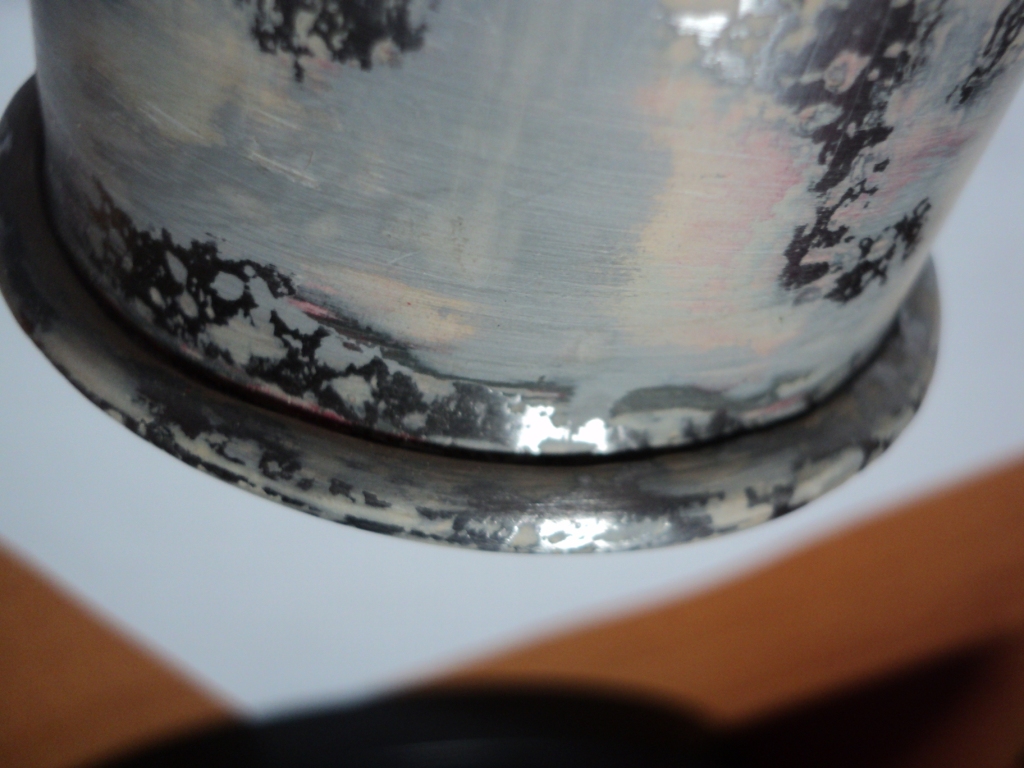

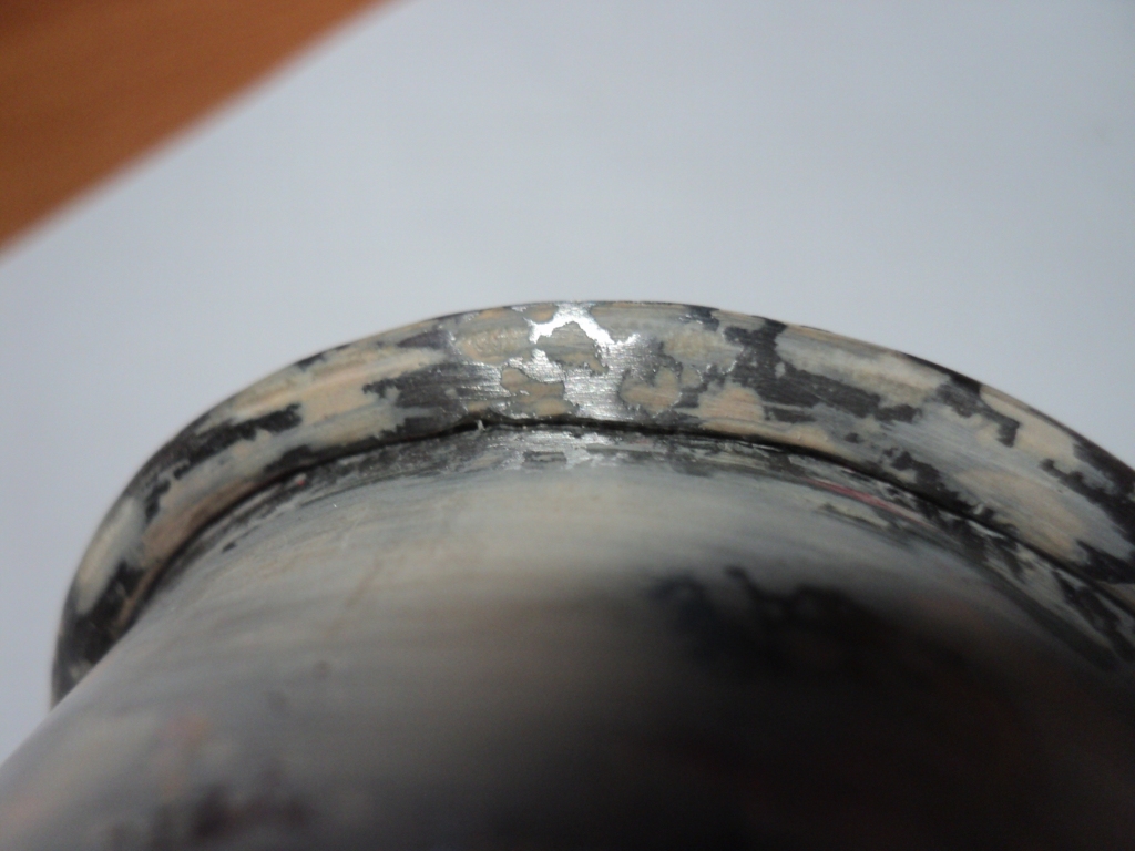

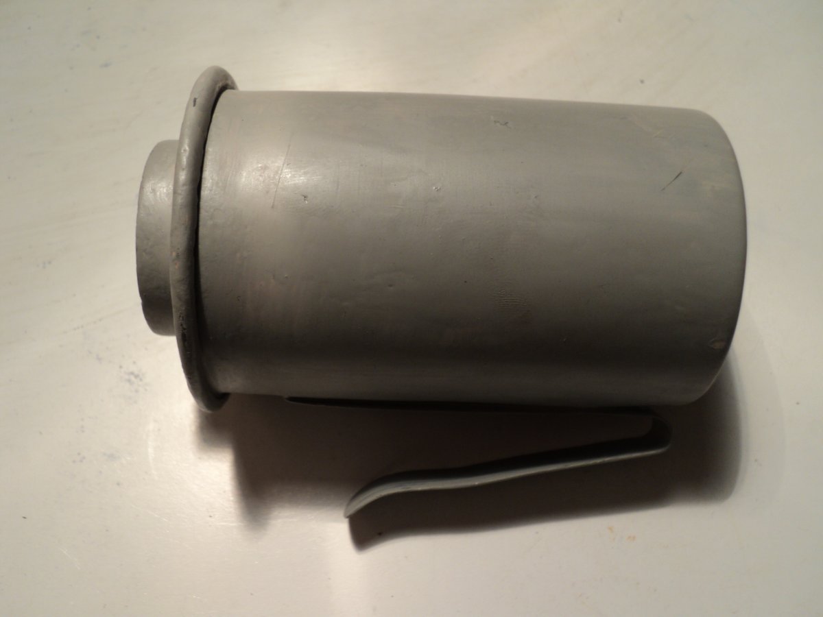

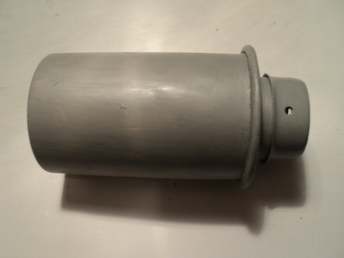

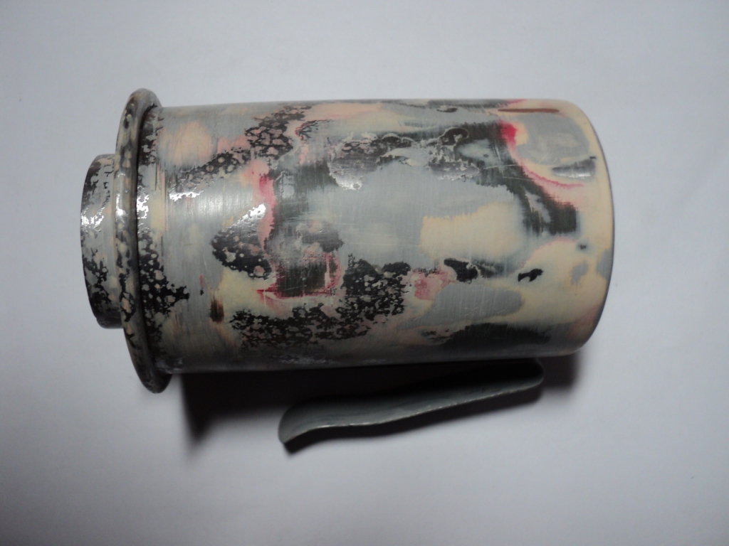

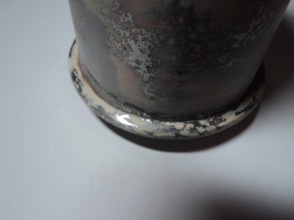

    Поработал еще немного над гранатой, пошпаклевал, вывел геометрию, завальцевал низ и погрунтовал. С завальцовкой сильно намучился, толщина метала толще чем у М24, потому и трудно завальцовывалась. После грунтовки вылезли огрехи, нужно еще шпаклевать, особенно вальц, трудно его выводить, да и вообще сложная граната в обработке, виной тому скоба.

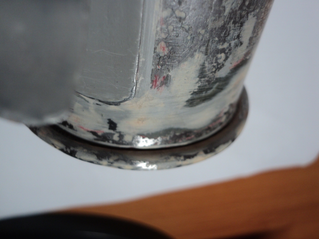

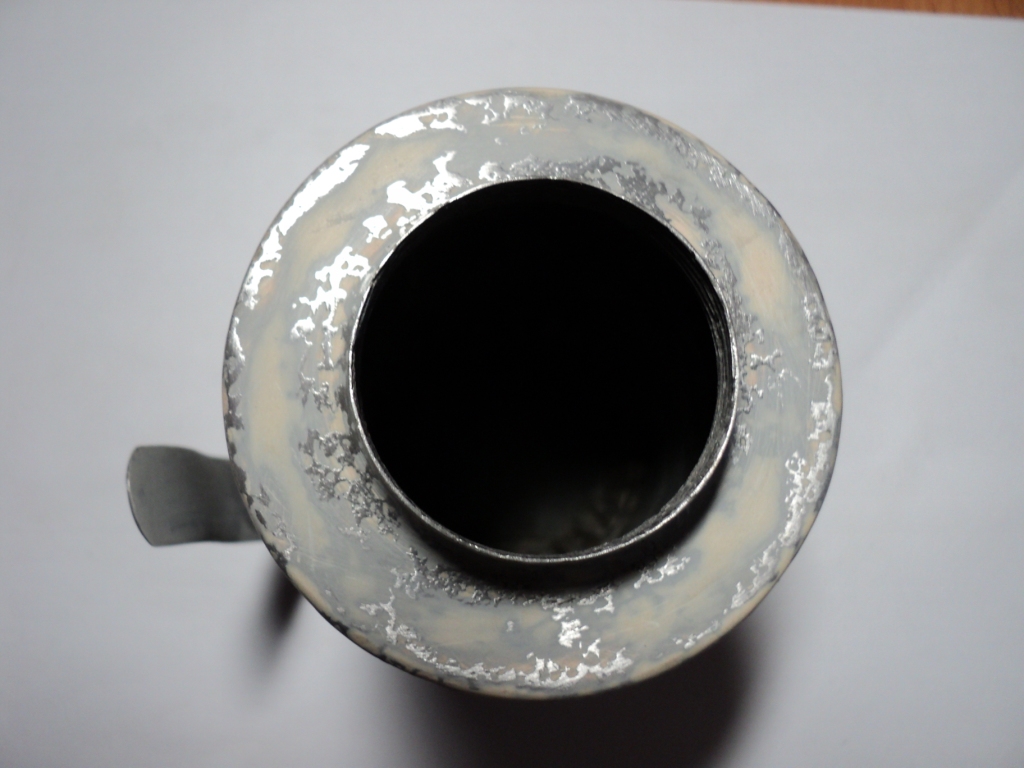

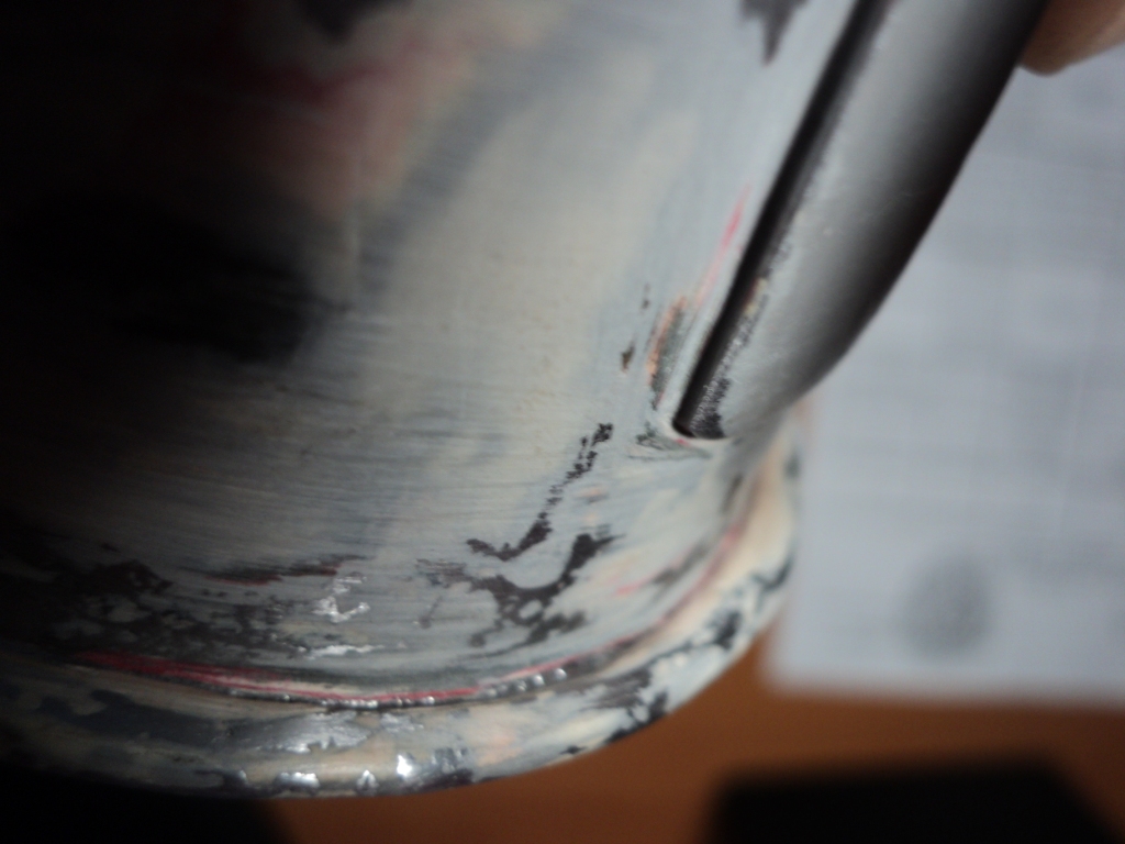

    Поработал еще с завальцовкой и самой гранатой. Что-то облезла грунтовка почти полностью после шлифовки наждачкой, наверное крупное зерно и краска не успела полимеризоваться. Жалею что развальцевал ее, теперь долбусь с завальцовкой...пока выведешь, то еще занятие. Да и вообще все шпаклевочно-шлифовочные работы нудное занятие. Еще нужно грунтовать и подшпаклевывать, может и не раз. Вот же блин, придумал себе головняк. Ну ниче, придется доделывать.

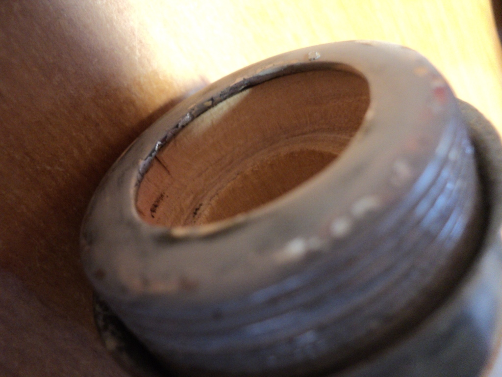

    Завальцовку восстанавливал с помощью такого вот незамысловатого инструмента скрайбера и наждачки, используемого в стендовом авиомоделизме.

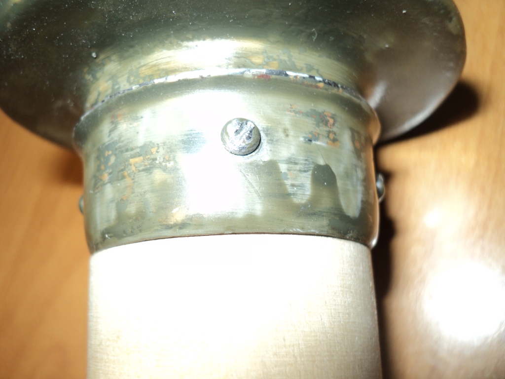

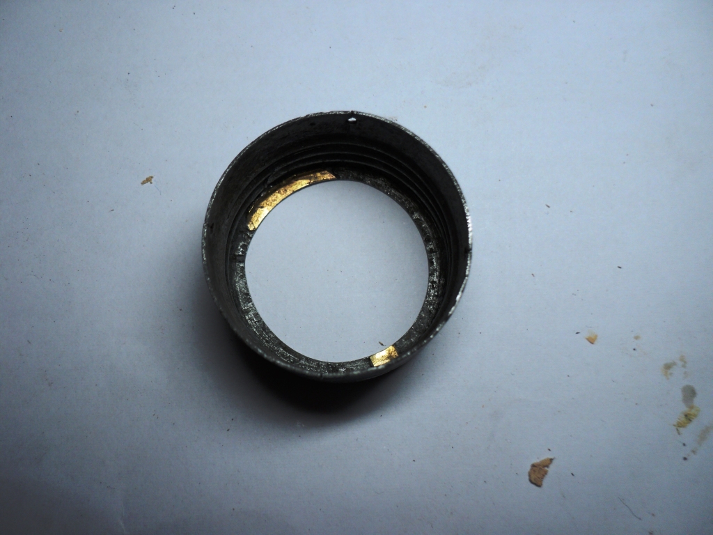

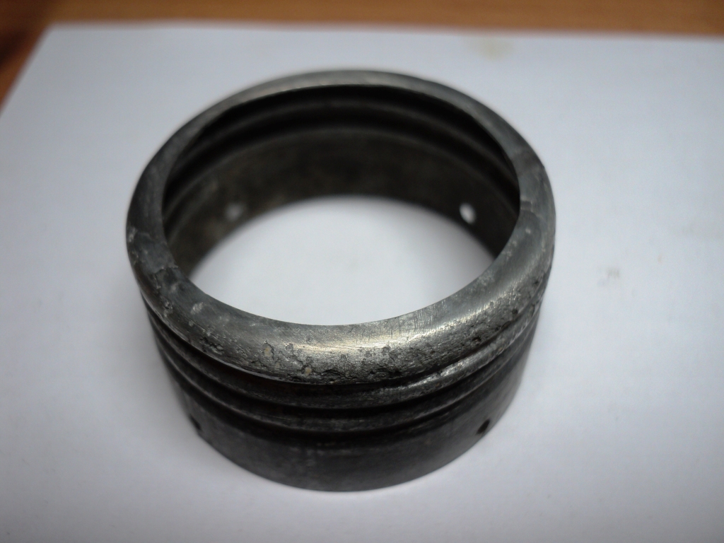

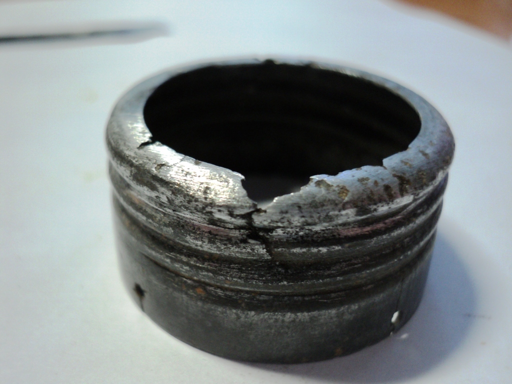

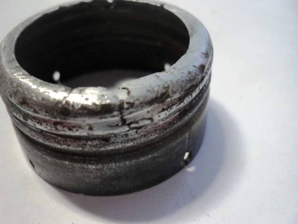

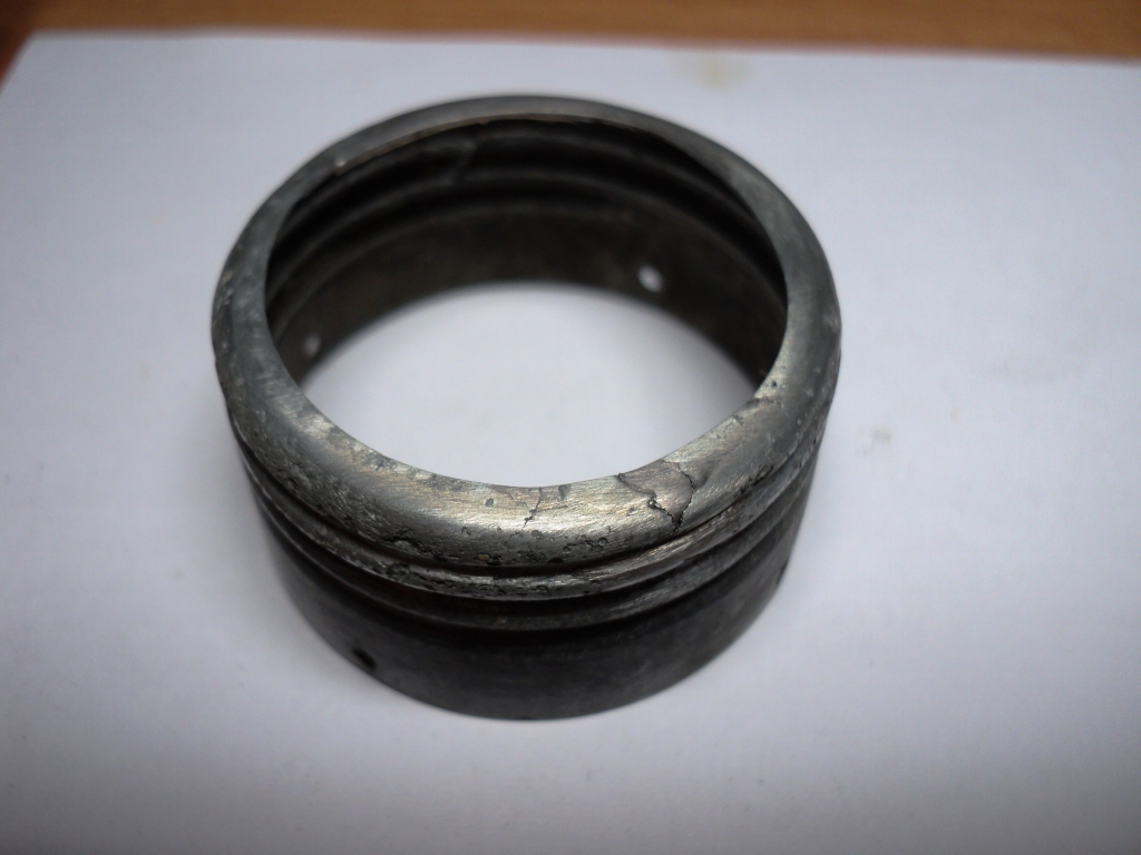

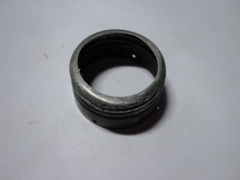

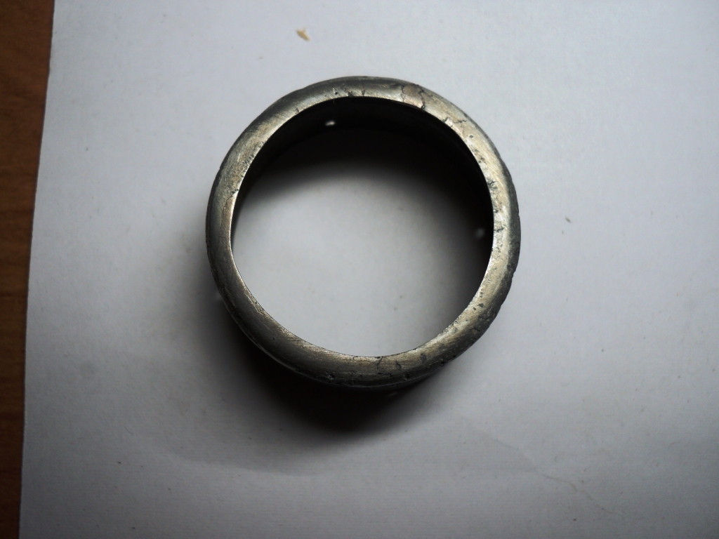

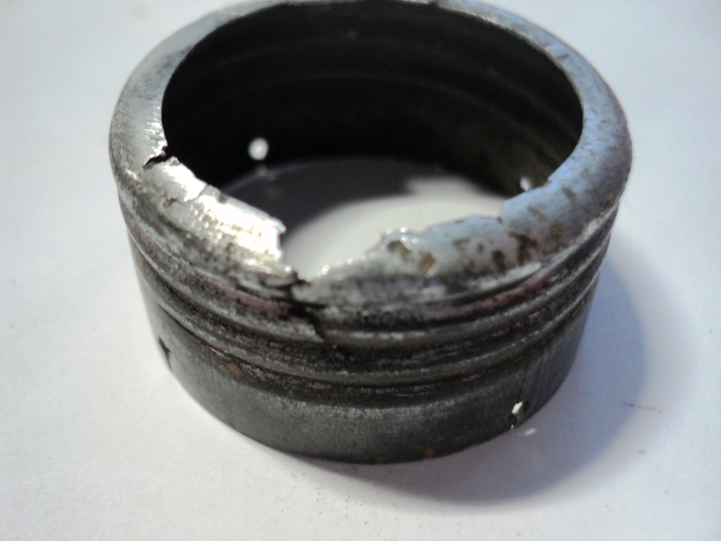

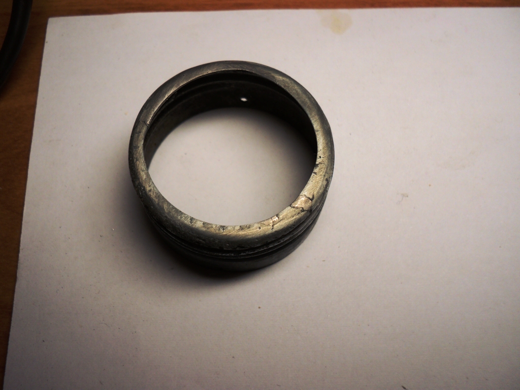

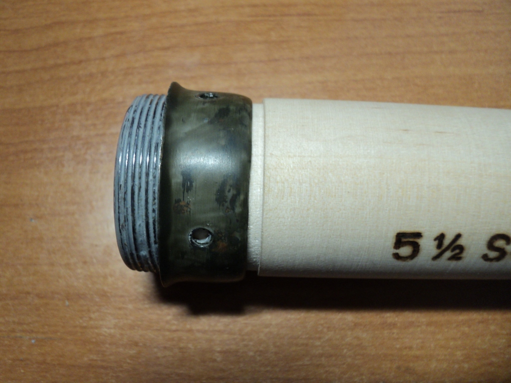

    Немножко поработал с резьбой под крышку. Вырезал маленькие кусочки латуни, подложил в места где были утраты, попаял, обработал надфилем и наждачкой, затем немного преобразователем ржавчины, чтобы убрать блеск чистого металла. Можно конечно было купить целую резьбу и не парится, но решил оживить эту, раз уж она есть.

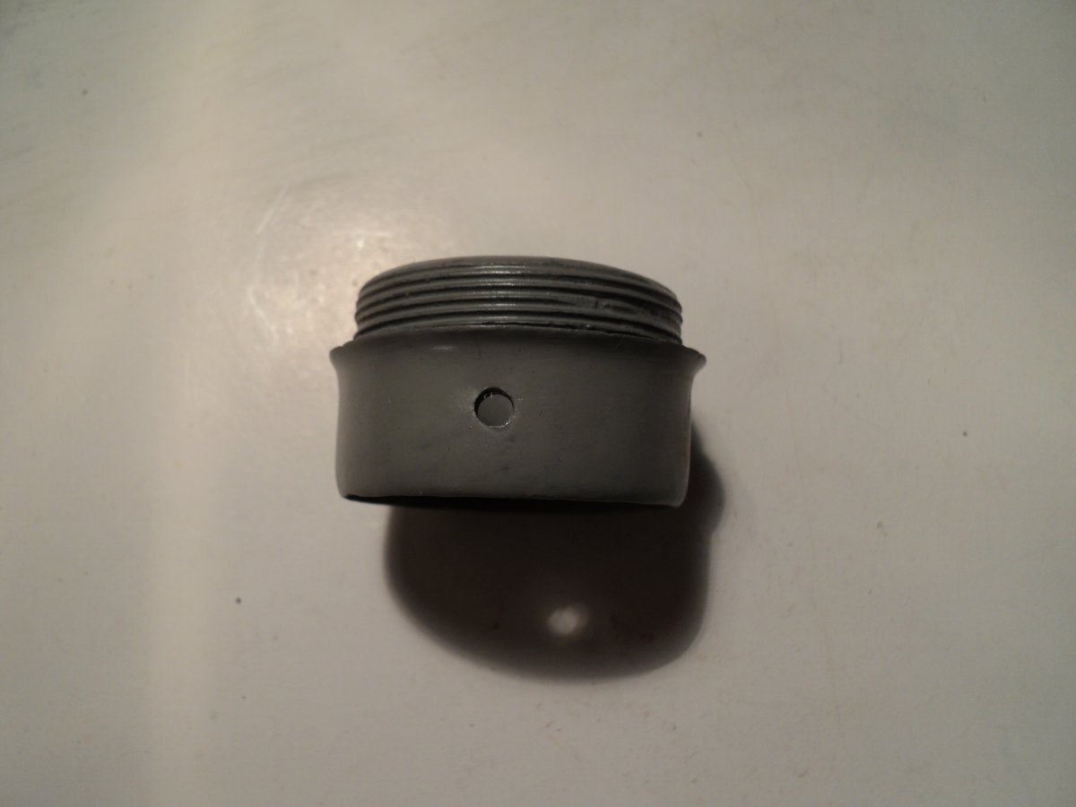

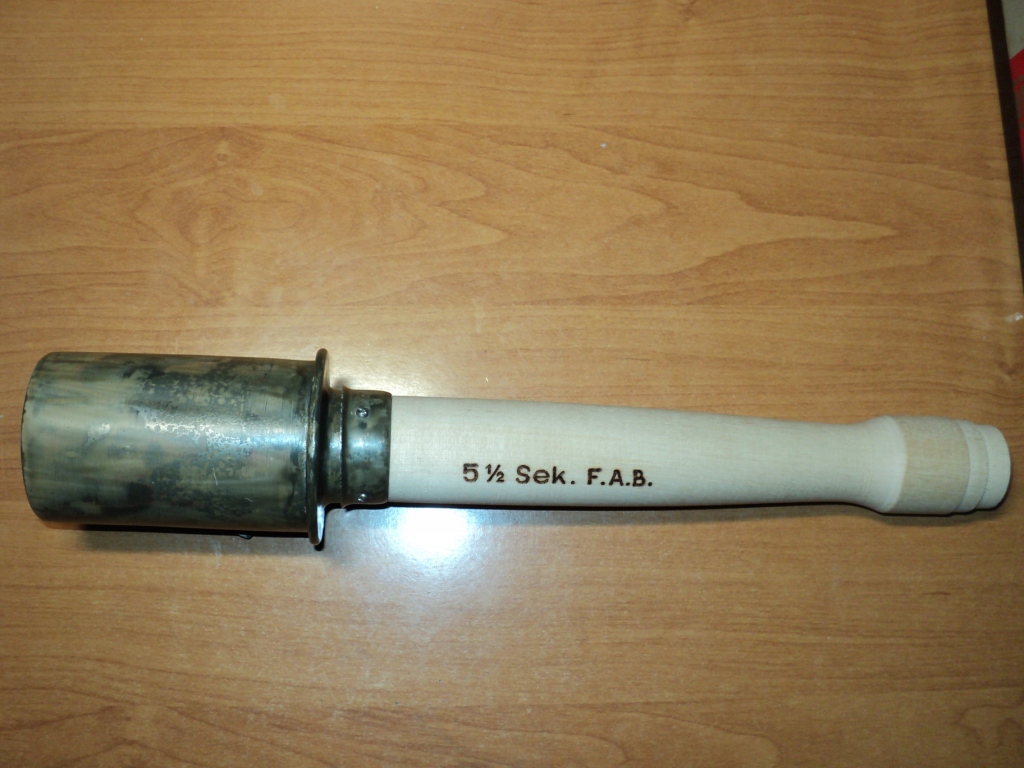

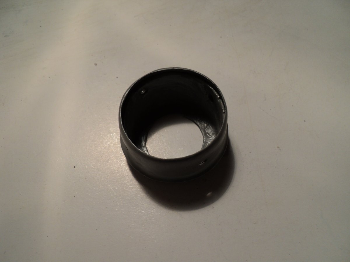

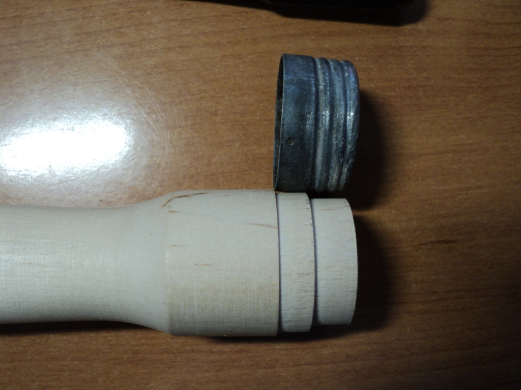

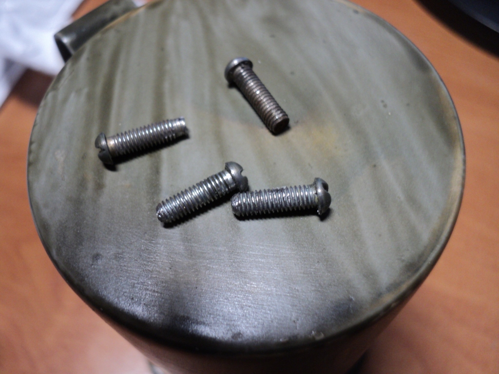

    Изготовил болтики для переходника, а именно сами головки, выточил с помощью дрели и напильника , будут еще на концах затачиваться, чтобы можно было вкрутить. Также приехала чудейснейшая ручка от камрада mushichok, но придется еще стачивать вверху немного дерева, чтобы ее насадить на переходник, так как отверстие моего на несколько мм короче чем нужно. Ну это не беда и мой недосмотр, нужно было померить перед изготовлением ее. Еще сделал одну ошибку, уменьшил диаметр цинковой резьбы как на М24, а это делать было не нужно, резьба не натягивается. Посмотрим, получится, развальцую, нет, значит куплю другую резьбу.

  21. votaga
    votaga General-leutnant
    30.360
    Лопнет даже пробовать не надо. Что там по диаметрам получилось?
    БЛК подобається це.
  22. ALEKS81
    ALEKS81 Oberstleutnant
    17
    29
    4.823
    Прилуки
    На резьбе меньше диаметр чем на ручке, я его уменьшил.
    ГеннадийВ подобається це.
  23. votaga
    30.360
    :eek: а сколько там?
    Пара резьб вот лежит. 35.
    ручка 32-35.
  24. ALEKS81
    17
    29
    4.823
    Прилуки
    Пока не могу померить, нету штангена при себе. Линейкой прикинул на переходнике где-то 35мм.
  25. votaga
    30.360
    Тогда пилим ручку. 35 это норма.
    663, ГеннадийВ та ALEKS81 подобається це.

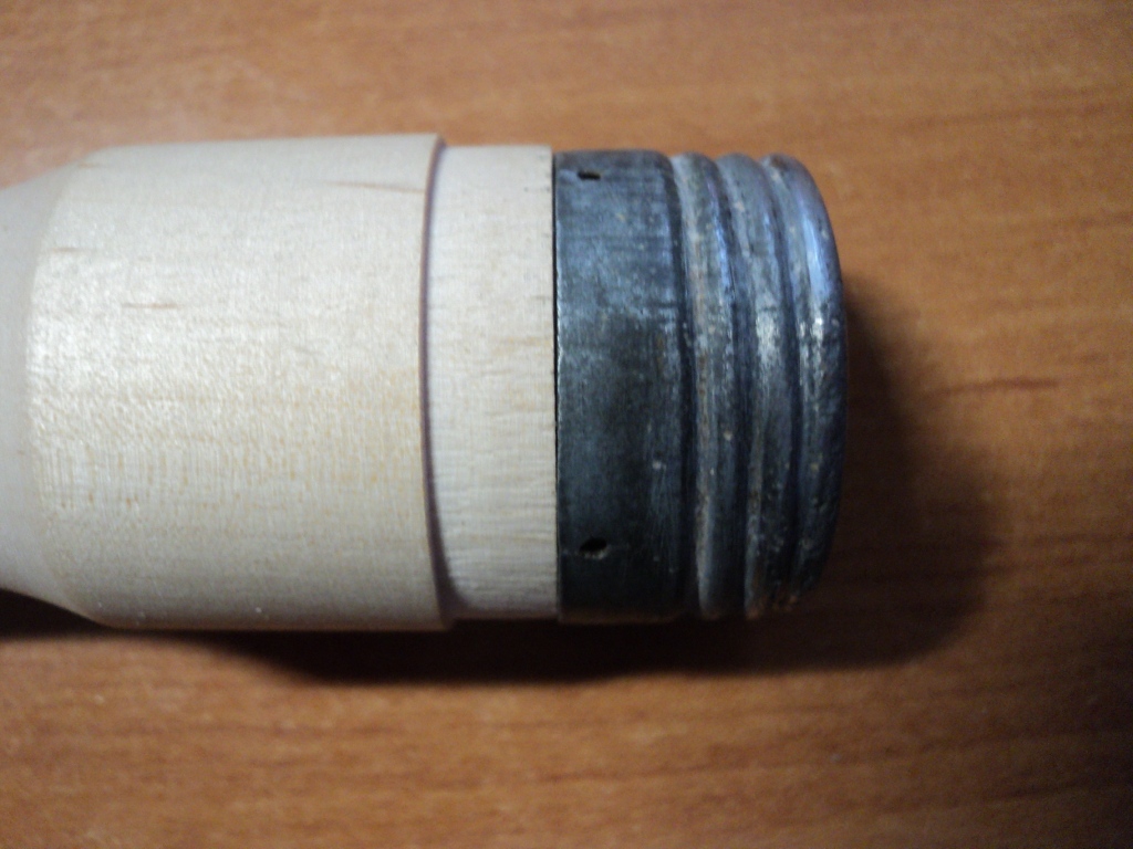

  26. ALEKS81
    17
    29
    4.823
    Прилуки

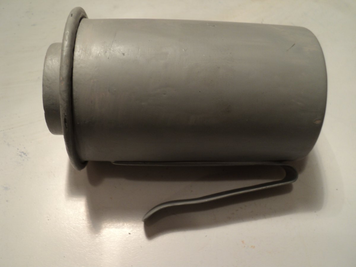

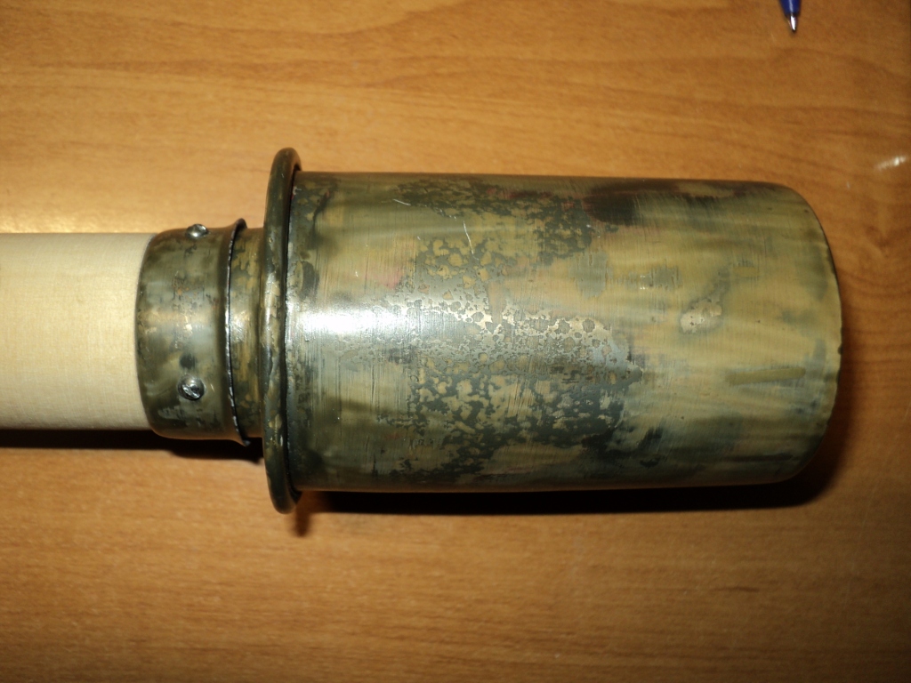

    Подогнал ручку под переходник. Резьбу под крышку скорее всего поменяю на другую, поэтому свою ставить не буду. С болтиками намучился пока вкрутил, так как резьба на них не для дерева. Ну это от лени просверлить нужные по диаметру отверстия.
