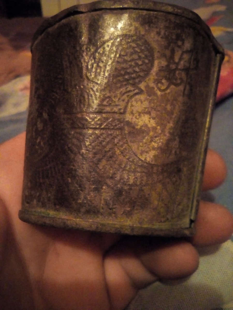

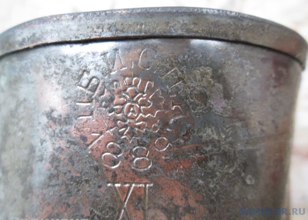

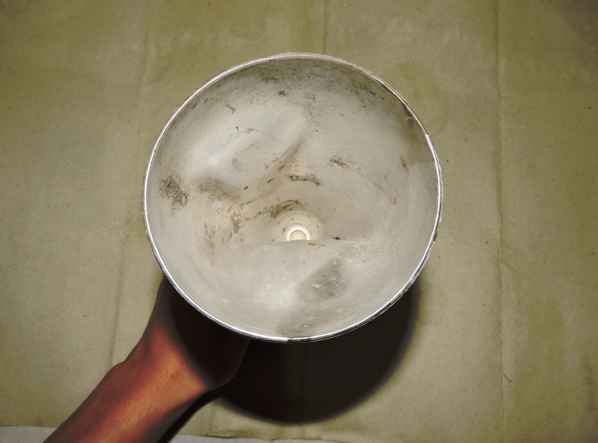

    Да, это винная чарка.
    Оригинальные чарки лудились оловом ,как снаружи ,так и внутри.
    Поищите на корпусе подобное клеймо.

    Да, соглашусь с вами, это чарка, но клейм не обнаружил, да и ваша без короны IMG_20200117_194902_0.jpg но вопрос не в том как ее почистить без потерь?

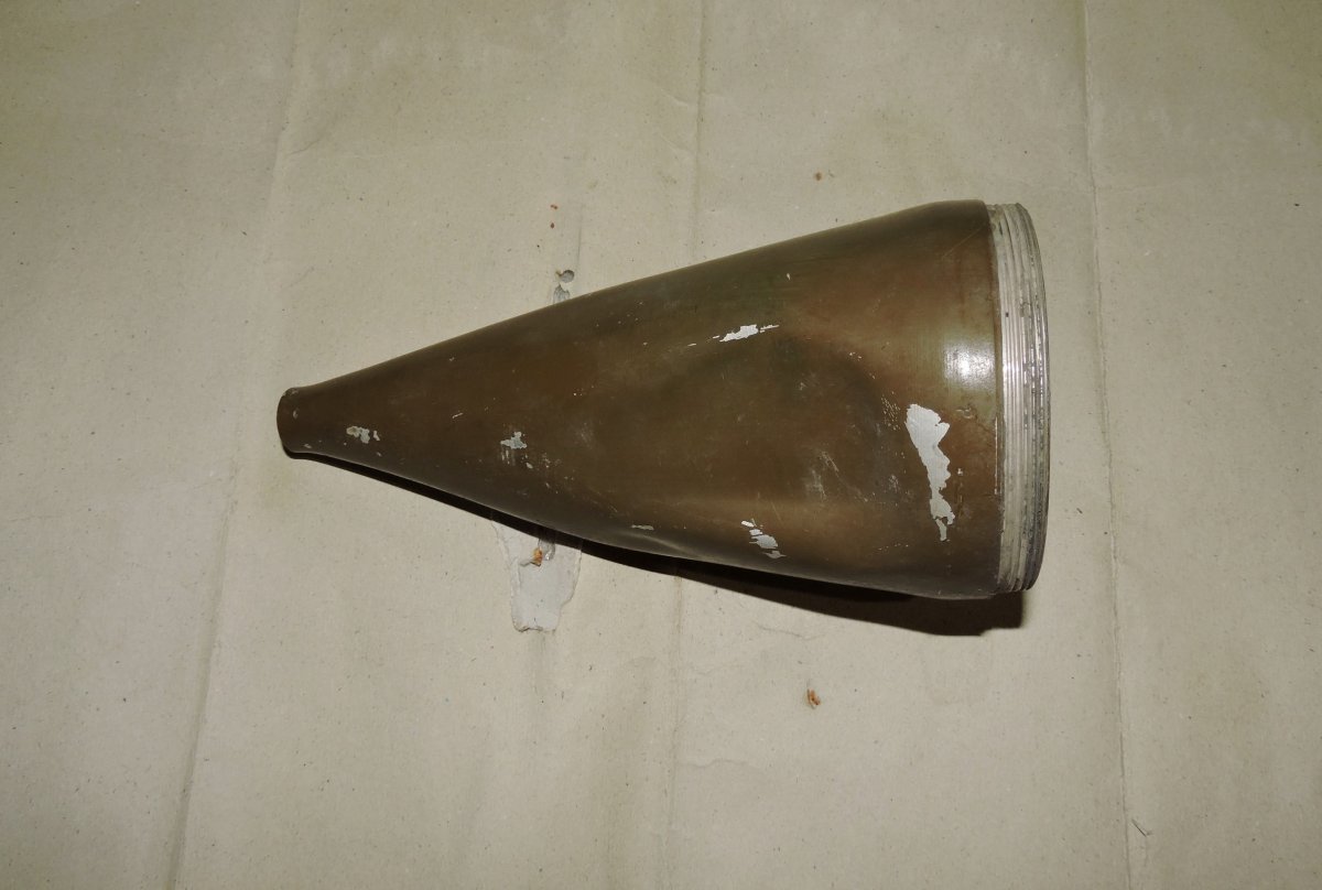

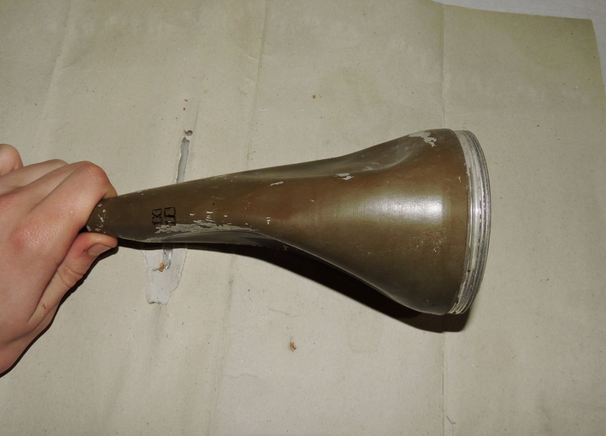

    Подскажите как и чем выровнять дюралевый конус от выстрела рпг. Вот такого плана, больше интересует вариант когда и резьбу согнало немного
    Знаю что те кто самолетами занимается они греют куски и выравнивают тогда но тут краска накроется при нагреве, не хотелось бы. Возможно ли равнять без нагрева?
  6. Жмера
    Жмера Feldwebel
    37
    57
    331
    Ukraine
    Подобрать крышку какую то,воды налить и закрыть
    Потом в морозилку положить
    С алюминием канает так и выпрямляет)

  7. Рикошет 3
    Рикошет 3 Obergefreiter
    -2
    57
    советский союз
    Выточить у токаря деревяный конус и потехонько забивать и обстукивать по кругу

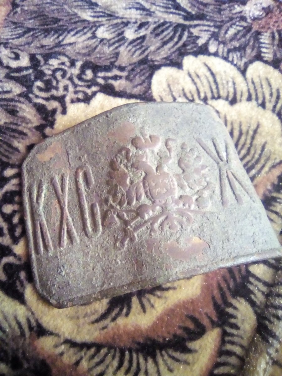

    Добрий ранок. Будь ласка, пдкажіть к почистити

    Для начала на месяцок в керосин или соляру. Потом достать и легенько щёточкой по металлу или очень легко обстучать.

    В лимонну кислоту чи оцет на пару день. Соляра це щадяще але лишній час танців з бубном. Очистити до чистого металу солярою такий предмет не получиться.

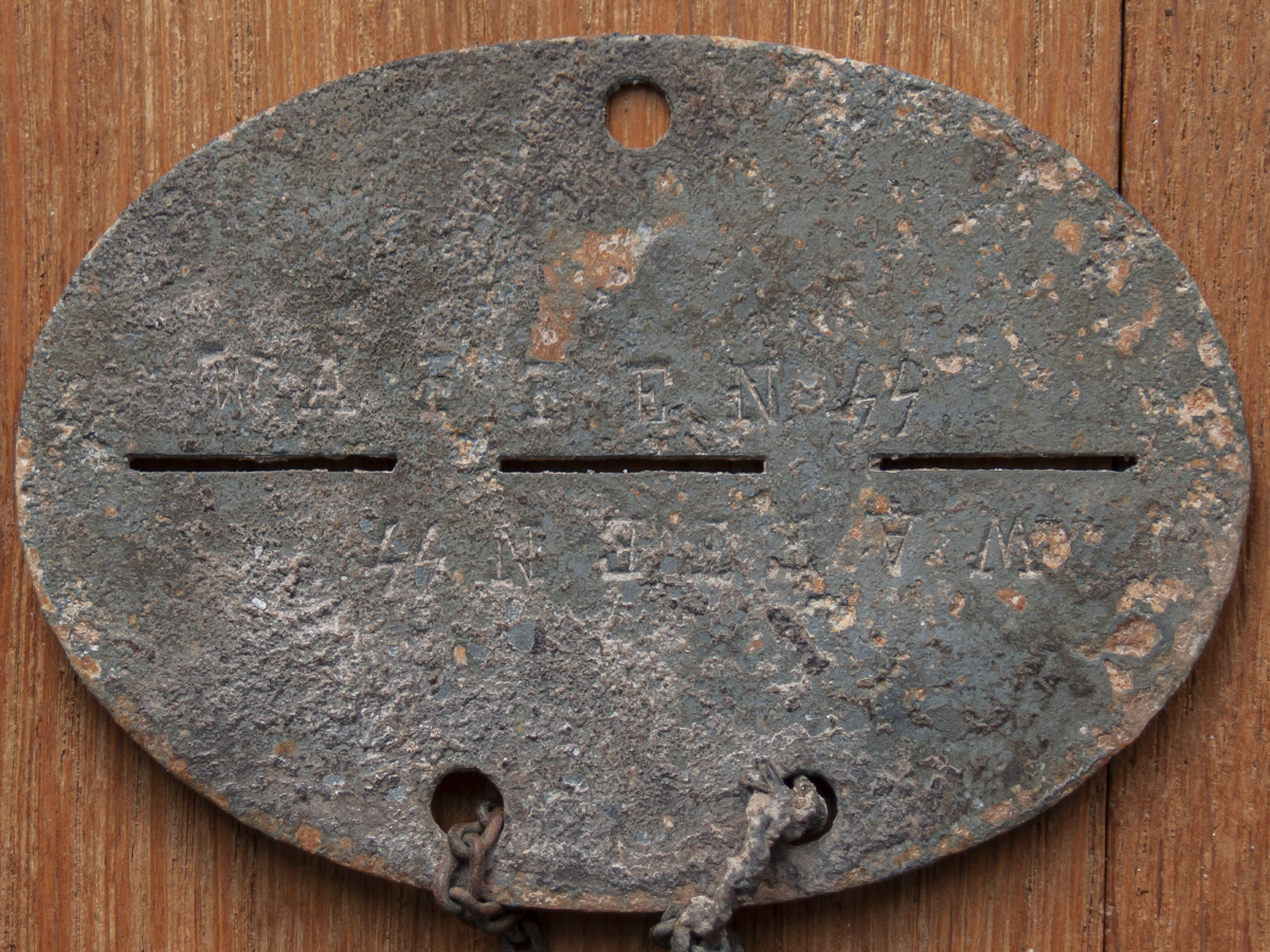

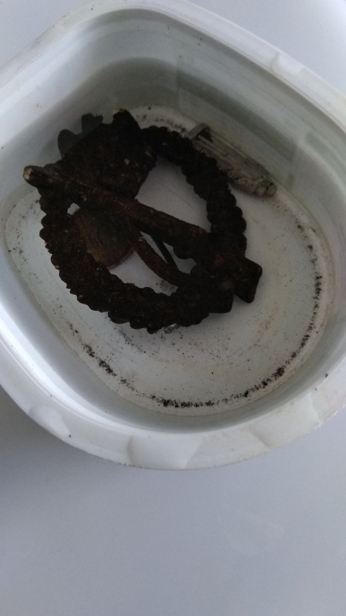

    Добрый день.Прошу совета-есть ли смысл консервировать, если да-щадящие и эффективные способы.
  12. Репликант
    Репликант Stabsfeldwebel
    106
    146
    1.038
    Добрый! Только ВДшка, каждые пол года повторное купание. Находил с такой же цепочкой - она тоже понемногу от ВДхи разшевелится. Когда сможете цепочку аккуратно снять и разработать звенья (важно, что бы не было даже двух закисших звеньев), соберите ее кучкой в ладони, просыпьте содой и осторожно, что бы не повредить, между ладонями потрите до устраивающего результата (она посеребренная).

  13. sullen
    sullen Stabsfeldwebel
    521
    Спасибо за совет.Цепочку трогать не буду-критической коррозии на ней не нашёл, довольно приятно смотрится "из земли", а вот сам жетон надо реанимировать...
  14. Репликант
    106
    146
    1.038
    К сожалению цинк не поддается реставрации, даже зубная щетка его может "убить".

  15. sullen
    521
    Диагноз-хранение в герметичном пакетике и вд-ванночка раз в полгода:)

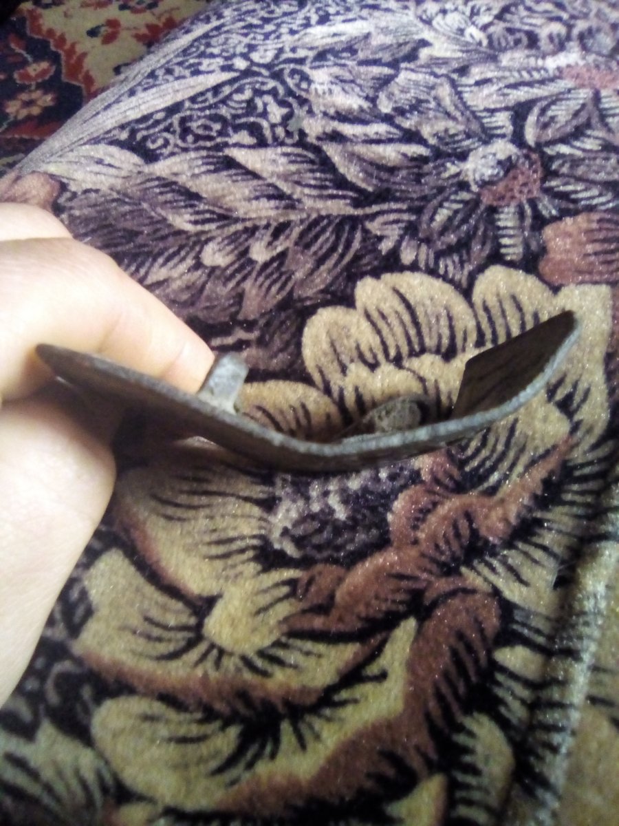

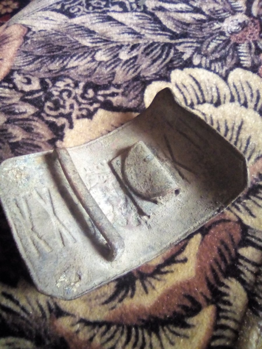

    Доброго вечера всем! Появилось свободное время, чтоб привести ранее найденную мною прягу в порядок IMG_20191022_185329_0.jpg ! То что нужно греть я понимаю, но есть еще ряд вопросов: можно греть с помощью газовой горелки (то есть с помощью открытого огня)? Насколько податлив материал пряги? Не отвалится зацеп при нагреве или он цельнолитый? Поделитесь опытом, если кто сталкивался! IMG_20191026_110629_0.jpg IMG_20191026_110611_2.jpg IMG_20191026_110600_3.jpg IMG_20191026_110550_7.jpg Заранее спасибо всем откликнувшимся! С уважением!

    Прийміть участь в цій темі, там такі етапи форумчани проходили. Тема саме по ремонті пряг. https://reibert.info/threads/virivnjuvannja-prjagi.878801/

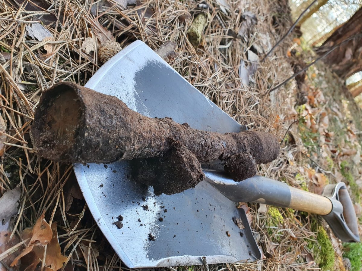

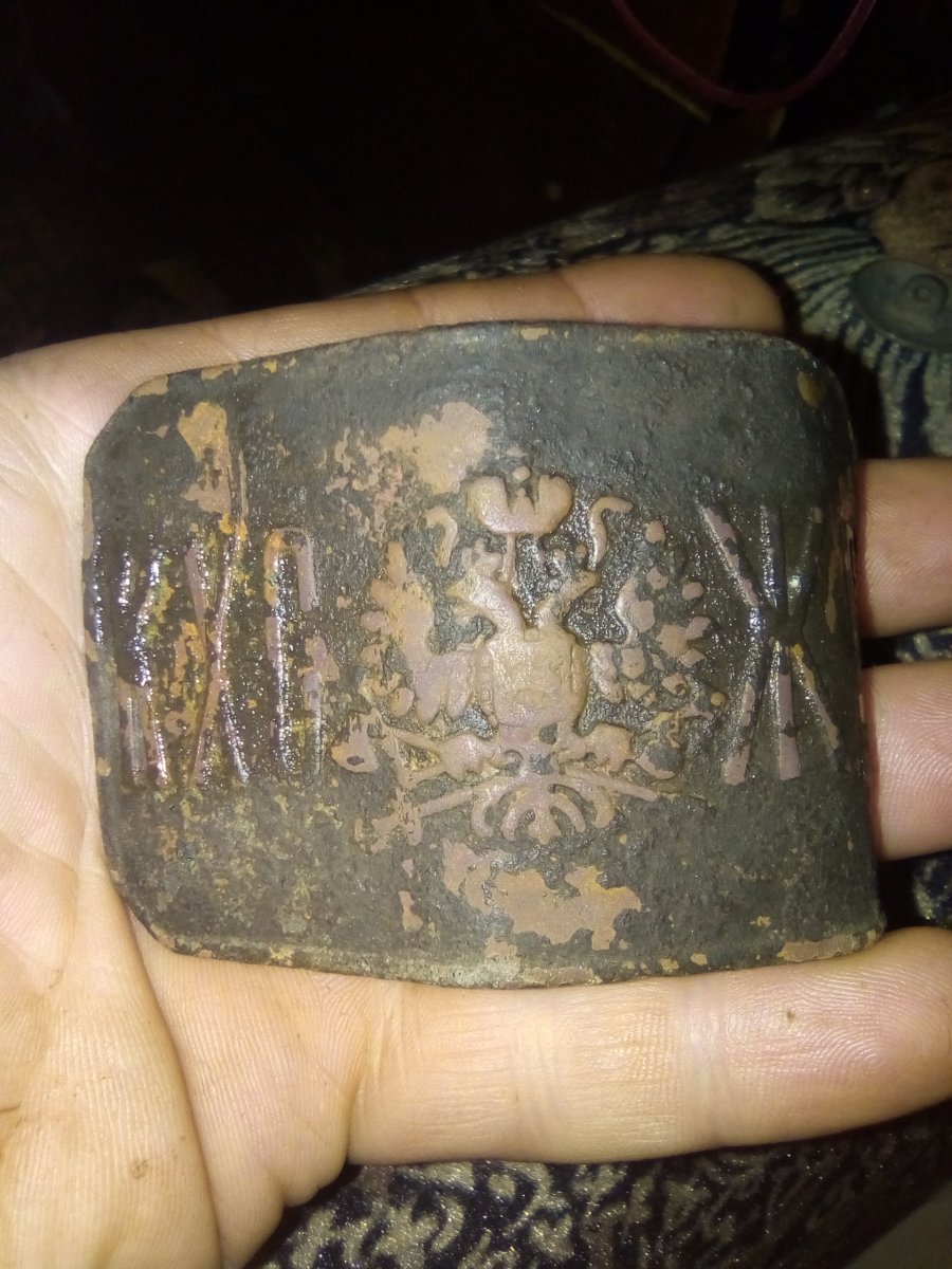

    Нашел чьюто закладку возле села ,оптику, пехотник , и гранату.
    Граната и оптика есть капут, а вот пехотник вроде можно отмыть,
    зацеп в отличном состоянии,
    Подскажите как можно отмыть с минемальными потерями.В данный момент лежит просто в воде откисает.
    Зарание всем спасибо.
    ucycuk, Feuerstein та tms подобається це.
