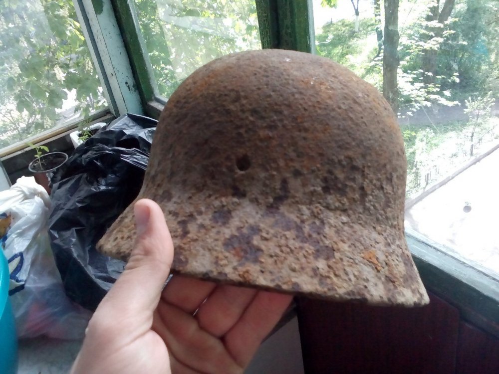

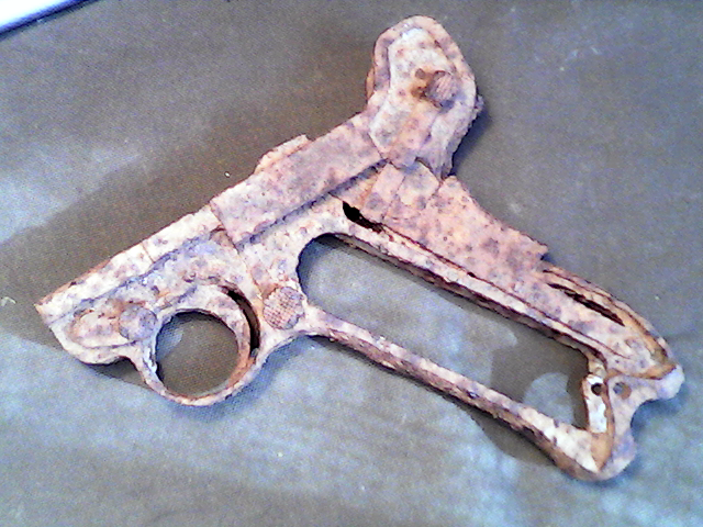

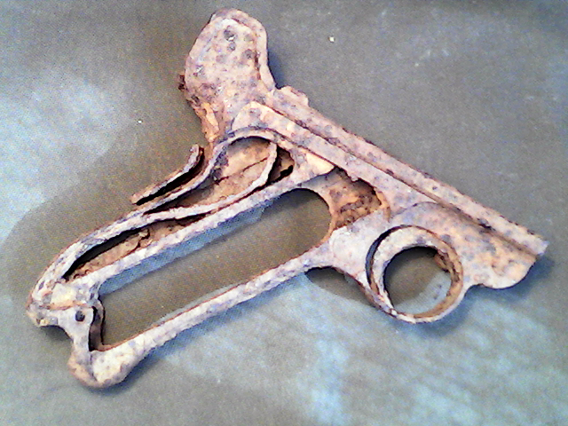

    Приветствую , камрады!. Попал на днях такой девайс. Чистить пока не рискнул чтоб делов не наворотить , только промыл водой. Присоветуйте как грамотно привести его в чувство. Металл крепкий не труха.

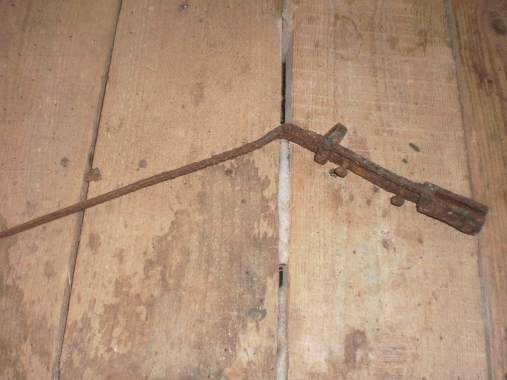

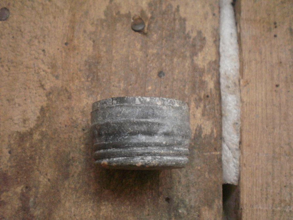

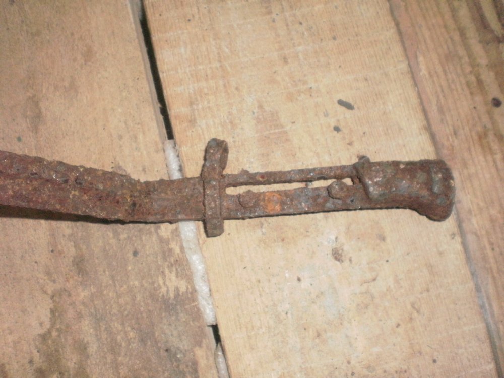

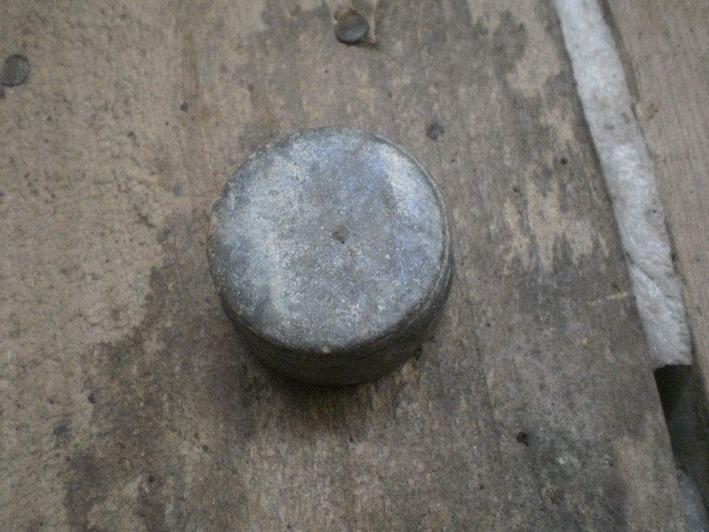

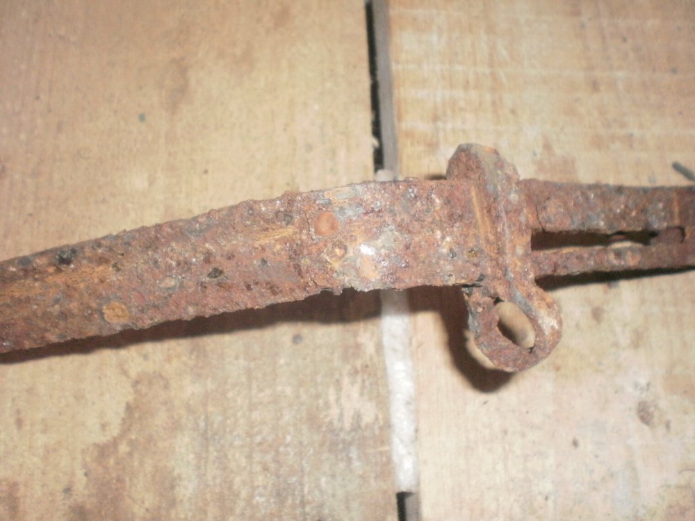

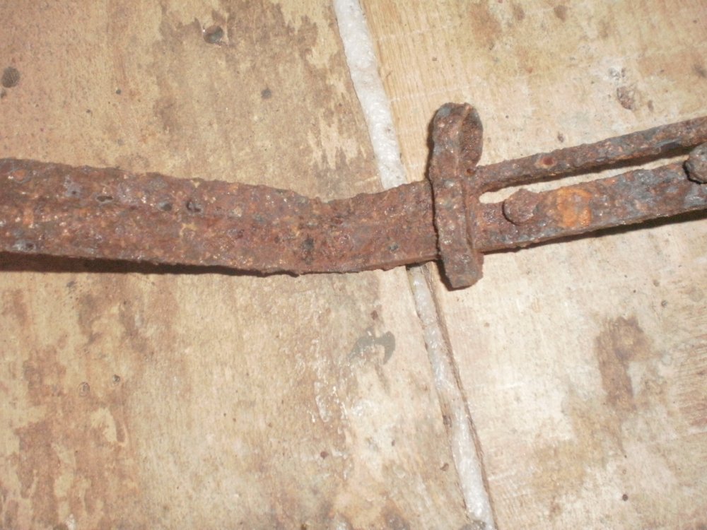

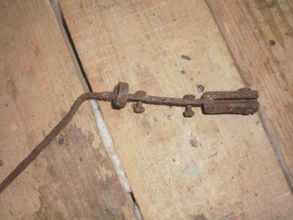

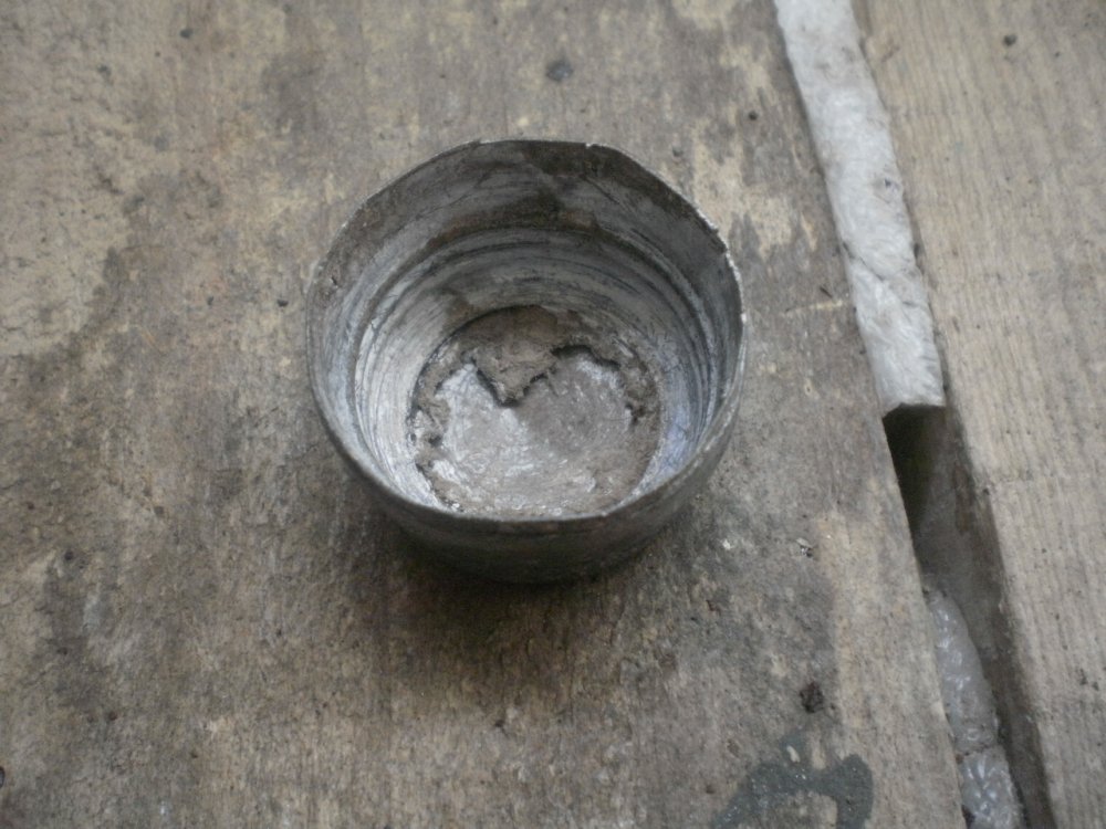

    Доброго дня. У меня два вопроса, по штыку как его лучше выровнять, на холодную или греть? И как разъединить нижнюю часть от "колотухи" материал предположительно цинк. С Ув.
  6. Роман75
    Роман75 Stabsgefreiter
    350
    На штыке двойной изгиб - греть однозначно, а резьбы колотухи попробуйте покипятить в воде + ВД.

  7. ALexey86
    ALexey86 Oberfeldwebel
    769
    ВКЛ.
    А металл на штыке не отпуститься? Хотя это уже не столь важно, спасибо.

    Приветствую , камрады!. Попал на днях такой девайс. Чистить пока не рискнул чтоб делов не наворотить , только промыл водой. Присоветуйте как грамотно привести его в чувство. Металл крепкий не труха.[/QUOTE] ---- Вот работа мастера,в ней ответы на все Ваши вопросы - https://reibert.info/threads/ljuger-r-08-pid-mmg.490329/

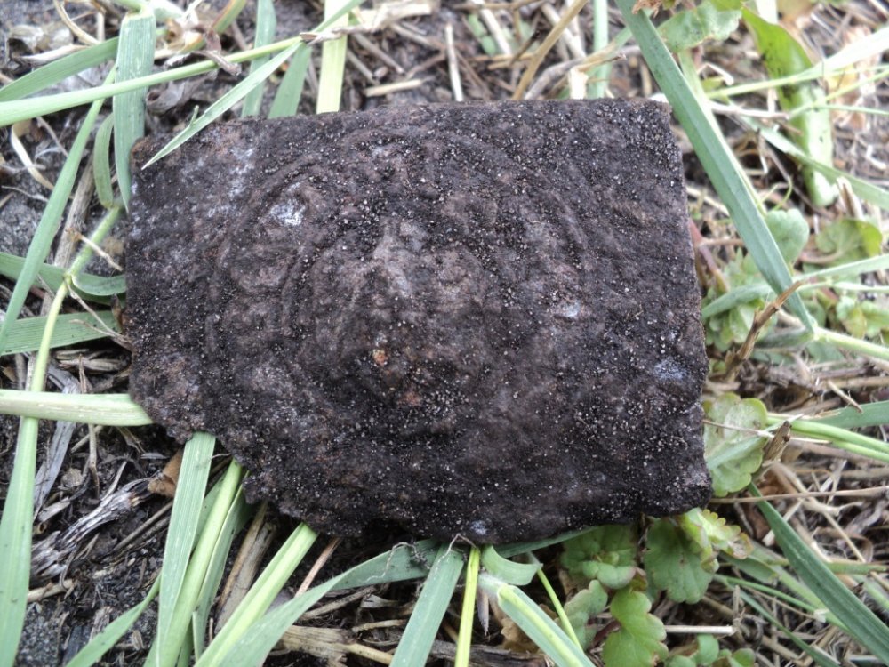

    Привіт! Підкажіть, камради, як і чим можна законсервувати пряжку вермахта, щоб її не прийшов повний капєц?

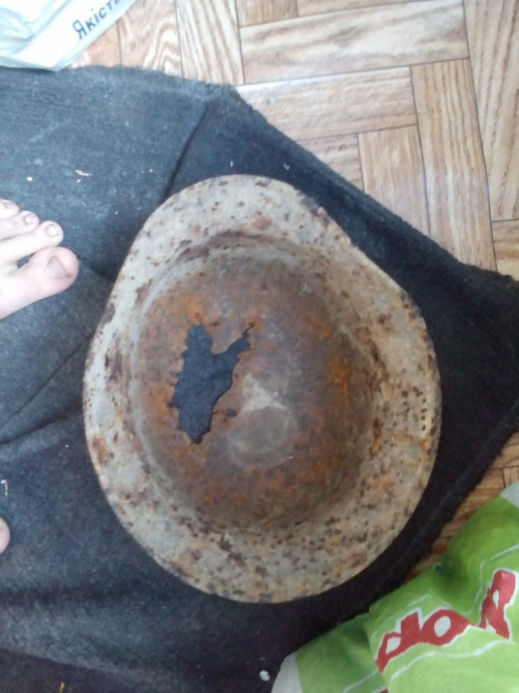

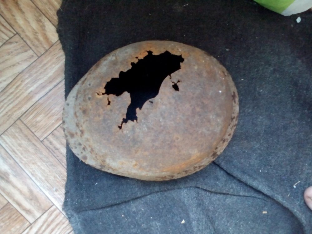

    Привіт! Підкажіть, камради, як і чим можна заробити дірки в касці для реставрації або на поличку

    Обычно - поксипол+стеклоткань. Остальное железо - вычистить-выкислотить. А дальше тут уже неоднократно методику описывали.
