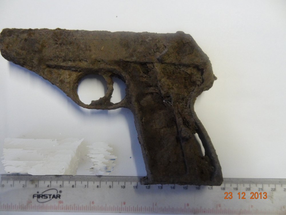

    Камрады, доброго времени суток!
    можно ли спасити этот Маузер?
    как лучше его почистить?

    Я бы порекомендовал помыть сперва в воде и очистить щеткой грубой.(лучше латунной). Там вино будет каково состояние метала

    я пока бросил в солярку, боюсь сразу жесткой щеткой

    латунь мягче стали поэтому она не оставляет на метале царапин. Ей можно посчищать засохшие куски грязи мягкую ржавчину.

    Чтобьі грамотно и качественно реставрировать етот предмет, понадобится не один день. Для начала пистолет нужно ПОЛНОСТЬЮ разобрать и тщательно почистить КАЖДУЮ деталь. Как и с помощью чего - тут есть масса вариантов и советов, которьіе отличаются в каждом конкретном случае. Я лично бьі акуратно обстукал латунньім молотком от грубой ржи, механически крупньіми шаберами отчистил бьі где возможно от плотной ржи, а дальше нагревать-остужать. Мне етот способ подошол в большинстве случаев. Правда могут "полететь" мелкие пружинки. Можно електролизом, лимонкой, но применительно к пистолетам мне єти способьі не нравятся. Дальше вьісушить, разрабатьівать ВДшкой и разбирать с помощью латунньіх молоточков, вьіколоток, отверток и т.п. Главное - НЕ СПЕШИТЬ, а то можно легко угробить пистолет. Дальше паять и красить оружейной краской. Ето конечно не воронение, но все же неплохо смотрится. Приблизительно так, если коротко.
