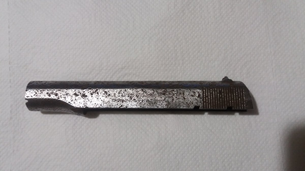

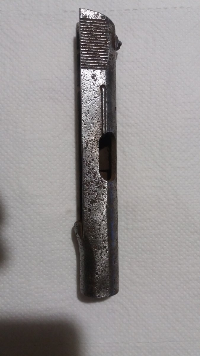

    стал такой:

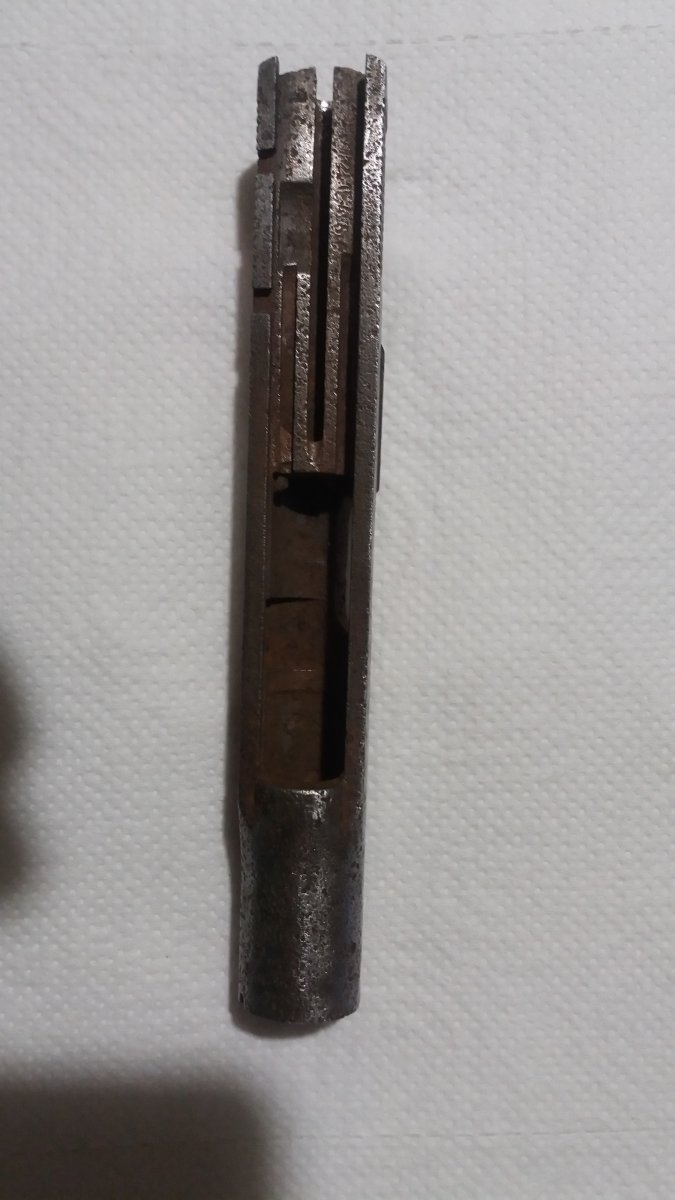

    Что теперь делать? Дочищать уксусом? Или использовать преобразователь ржавчины? Также, металл сильно будет съедаться уксусом дальше? Как размягчить ржавчину в в узле выбрасывателя. Он не движется. Его надо разобрать. Буду благодарен за компетентную помощь. С уважением. Извините, что тема растянулась.

    Можна ще дочистити в оцеті. Ржавчиноперетворювач теж добряче зїдає метал, перевірено не одноразово (крім перетворюваяча типу Тамак). В перетворювачі більше ніж на сутки я б не радив залишати метал без нагляду, звісно різновиду багато но в основному прозорі перетворювачі метал їдять. До тогож, якщо після перечворювача воронити то воронілка важко лягає, потрібно ще рас перед самим воронінням замочити в перетворювачі, протерти на сухо та відразу воронити, або ж шліфувати і воронити.
    Якщо все на стільки проблемно то як варіант можна прогріти раму в частині екстрактора (викидача) та опустити у воду, повторити рази три цю процедуру. Гріти до червона не обовязково. Після чого легенько простукайте по всьому екстракторі і перевірте чи є зміни. Не старайтеся відразу розрухати екстрактор щоб він не тріс (річ не часта і знайти нову проблема велика).

    В зависимости от марки можно коралл достать уже к утру.
    Мне вообще не нравится идея чистить такого плана коррозию кислотами да и вообще химией.
    Если невтерпеж есть трилон Б, он металл не трогает, но, из-за достаточной глубины коррозии рельеф на всей поверхности будет неприятный, как и при электролизе.
    Залить внутрь для разборки можно, как в ванночку, загерметизировать термоклеем при необходимости.
    А поверхность я бы не трогал (пока хорошо не обдумано), никогда не поздно перейти к радикальным методам, а вернуться обратно возможности уже не будет.

    Спасибо камрадам за ответы. 1 меня волнует отверстие под штифт экстрактора. экстрпкторов полно, а штфт как не разбить и не заглушить отверстие? Греть боюсь, хотелось бы химией... Но. какой и как? 2. Я держал в обычном 9% уксусе по несколько часов и тер пластиковой электрической щеткой. обмывал раствором соды и сушил. делал два сеанса за два дня. 3. О химии. А как чистить механически - когда на дне останется коррозия и даже заполированный будет "стрелять" дальше... 4. Я и не трогаю поверхность. Сейчас затвор 20 мм толщина. Видел я и не один по 19,5 мм - опиленные, даже гравированные... Вот, продавался тут, Пример:

    Чистить и далее в бытовом уксусе? жду бронзовую щетку 12 кал. для внутренних поверхностей затвора... чем обрабатывать гнездо экстрактора?

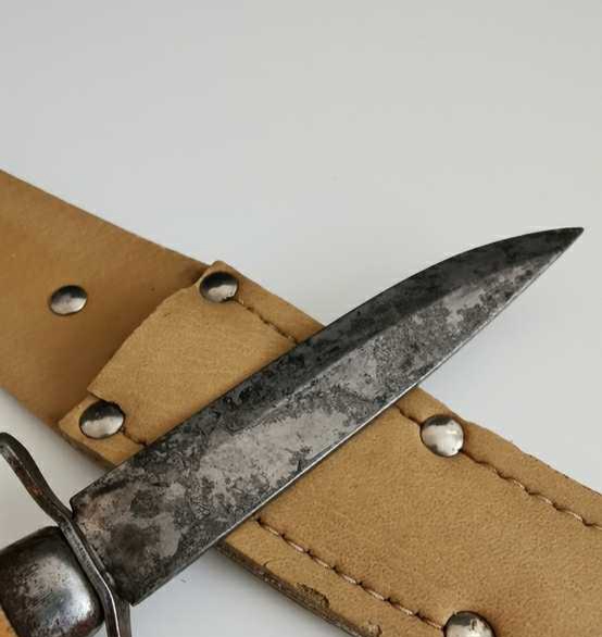

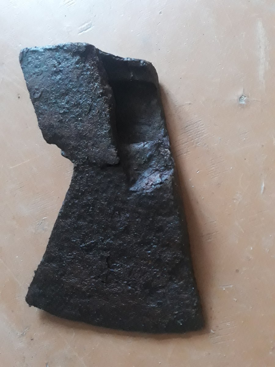

    Пришла мне в голову идея, - а ну как здесь на аукционе приобрести копаный топор скифский старинный, и отдать его умельцам, ребятам-кузнецам, которые прям супер-топоры делают с нуля. Чтоб максимально восстановили, сохранив форму, топорище сделали и вернули к жизни. Сделав полностью функциональный топор. Сразу поправка: сам я этого всего не умею, опыта в чистке металла - ноль. Просто захотелось душевную вещь с незапамятных времен. Понятно, что я с этими идеями далеко не первый.
    В полной уверенности в успехе сего предприятия, написал тем ребятам-кузнецам, в компетенциях которых сомнений нет. Мол, ребята, вот есть такая чудесная задумка - возьметесь за проект?
    Ответ, как говорится, убил:
    "Доброго дня. На 100 відсотків вона не буде функціональна. Її можливо відновити але ми не будемо братися за такий проект. Гарного дня."
    Хм, подумал я и решил уточнить, - почему топору нельзя вернуть функциональность на 100 процентов? Это из за коррозии? Ответили так: "Там немає вуглероду)))".
    Шановне панство. Растолкуйте пожалуйста дилетанту, - почему люди, имеющие дело с изготовлением качественных топоров, не взялись за такой проект (и про углерод в том числе), и есть ли у меня шанс найти кого-то, кто все-таки возьмется и сделает классно? Готов платить сколько нужно денег, - нужен прям душевный результат.
    Спасибо.

    Кузнец не реставратор, он может лишь сделать копию. Кузнецы, упомянутые вами - аматоры, так как насытить углеродом изделие, в наше время, - плевое дело. Если вдруг кто-то, с нашего форума (есть очень хорошие Специалисты), возьмется за ваш проект - озвучьте бюджет.

    Просто справи приблизно такі ...простіше нову річ зробити для коваля ) тим більше толкові ковалі зараз цінуються ! І потрібно в чергу ставати до такого коваля на місяць другий , а той і на рік !
    Вам потрібно до реставратора :beer:
    Але щоб отримати справжній кайф ...то краще самому спробувати !...я теж ніколи такого не робив і в очах були сльози коли лімонка "зжерла " мої наки КР :mad:...:(...але потім спробував на гільзах , траках ...зараз пробую реставрувати сокири ( почав з тих яких не шкода ) методи реставрації прочитав тут в темі +камради допомогли ( велике дякую :beer:!!) Трошки фото з інету ( який має бути держак) і надіюсь скоро похвалюся результатом ;)
    І вам раджу спробувати !) Тільки якщо починаєте реставрувати то краще спробуйте на чомусь дешевому ( типу копана сокира СССР) якщо щось не вийде то викинути буде не шкода ))
    Ну і головне це терпіння !
