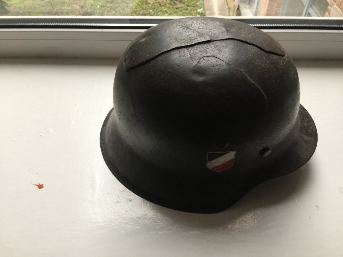

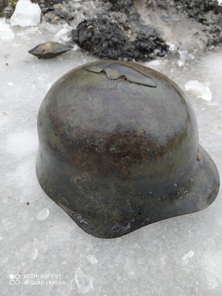

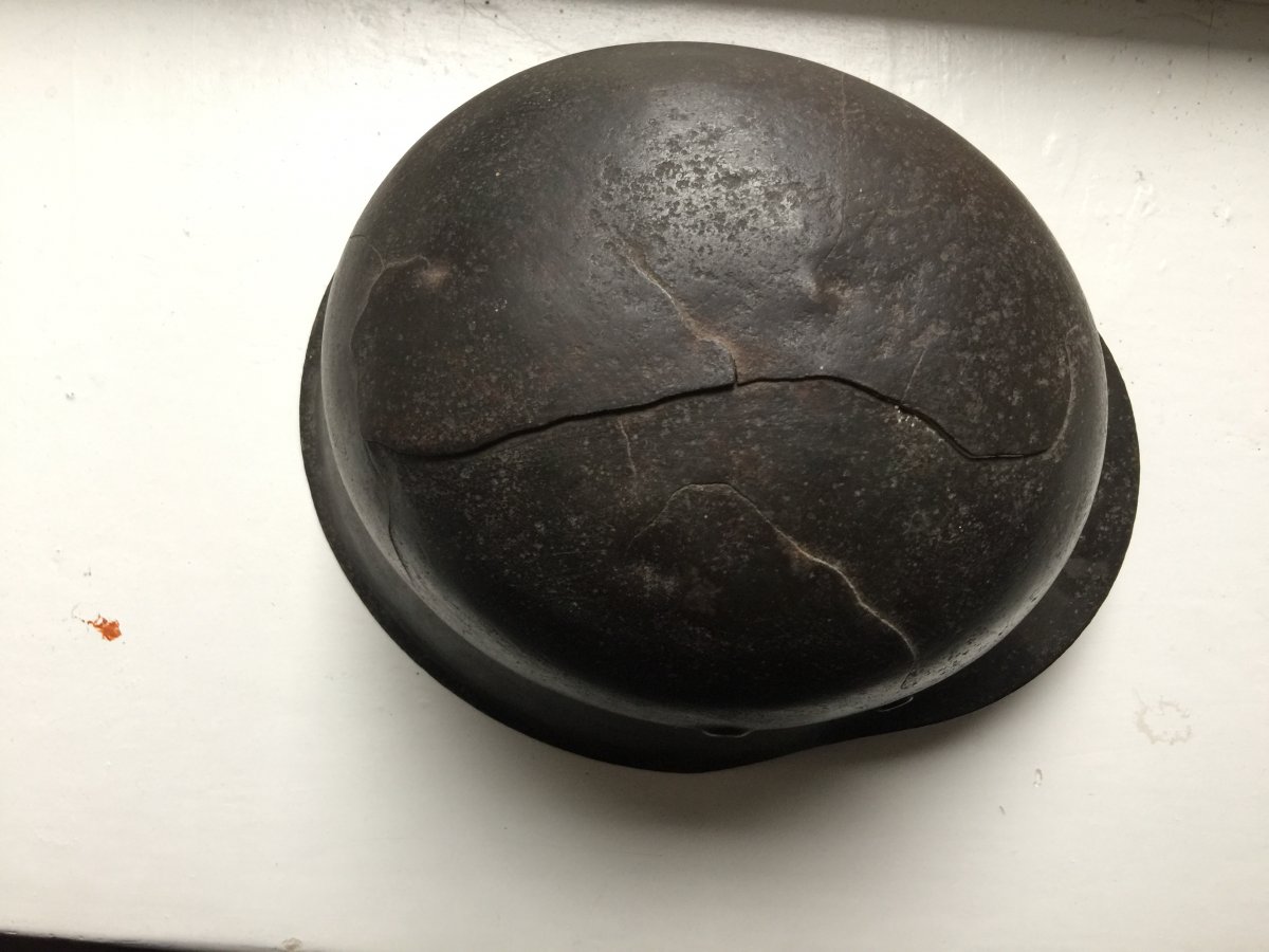

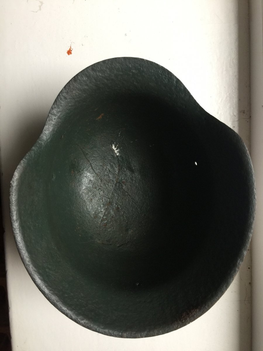

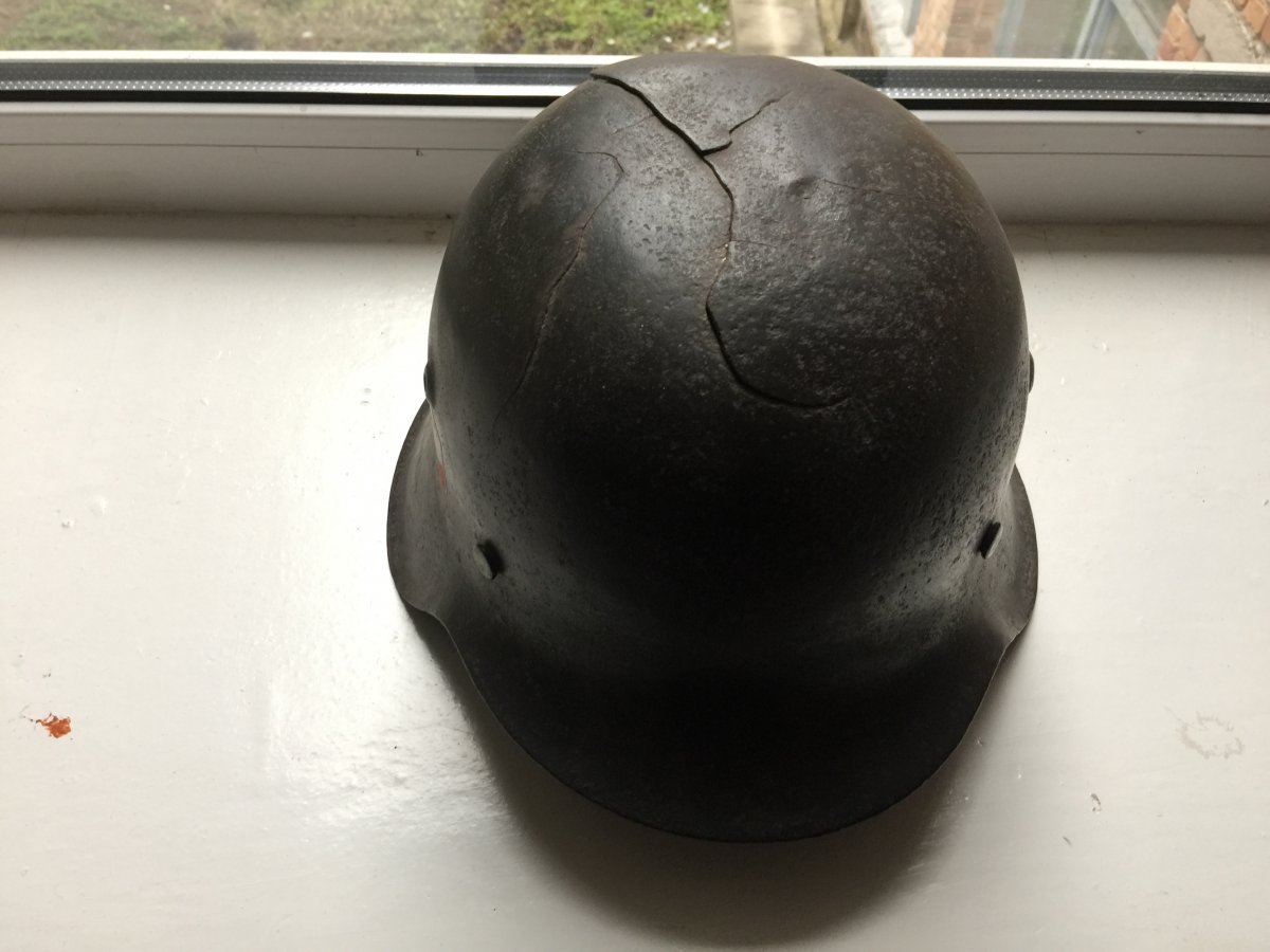

    Вітаю! Підскажіть, чи варто реставрувати М-42, чи залишити, як є?

    Если у Вас есть КЭМП или дешевый доступ к нему, то стоит, если нет, то нужно знать сколько с Вас возьмут за сварку, шлифовку и рихтовку.

    Расшифруйте КЕМП.

    https://kemppi.in.ua/ua/
    Артания подобається це.

    Да, все верно - обычная полуавтоматическая сварка, которая сваривает проволокой в среде углекислого газа, на любом СТО есть.

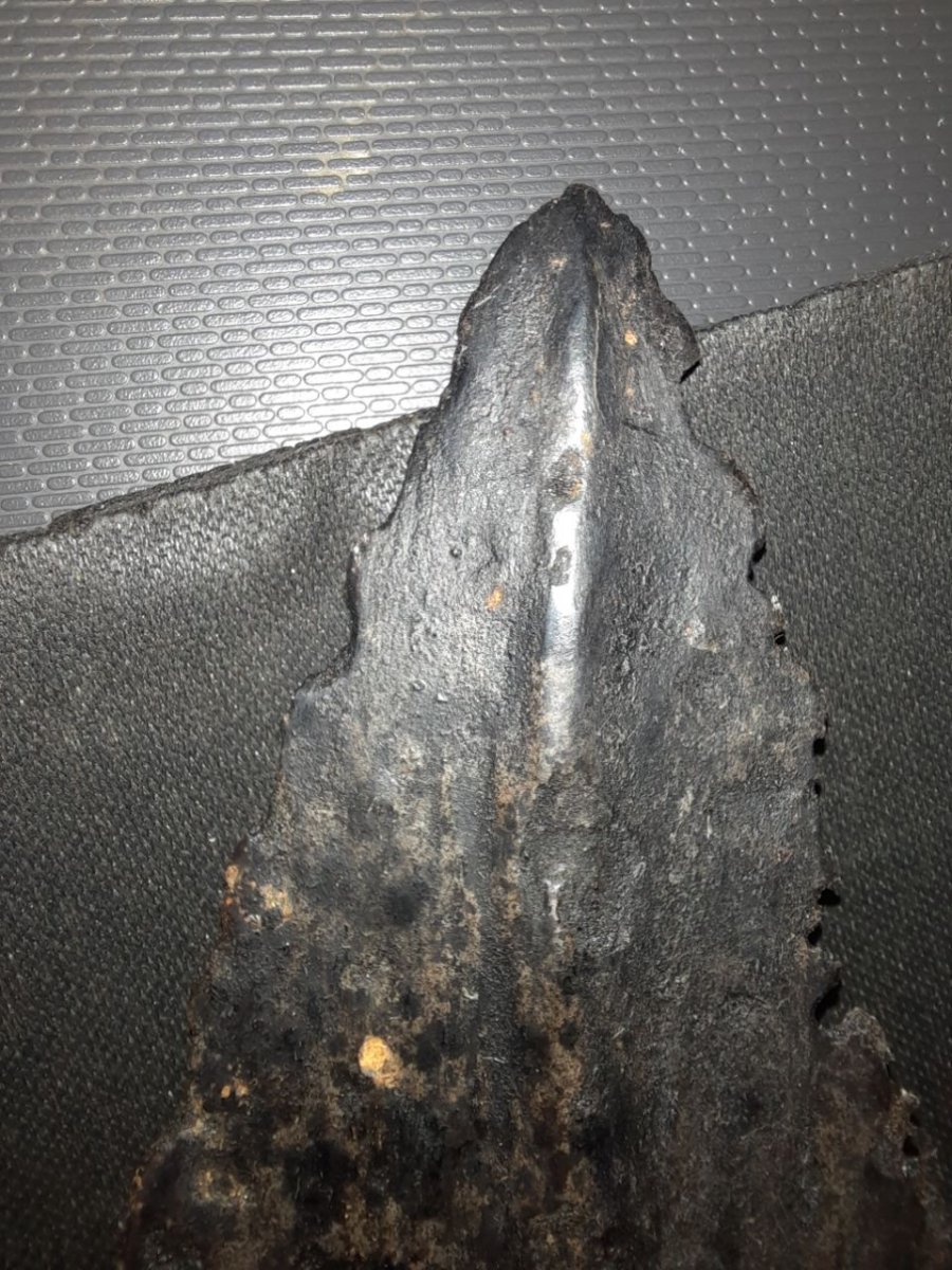

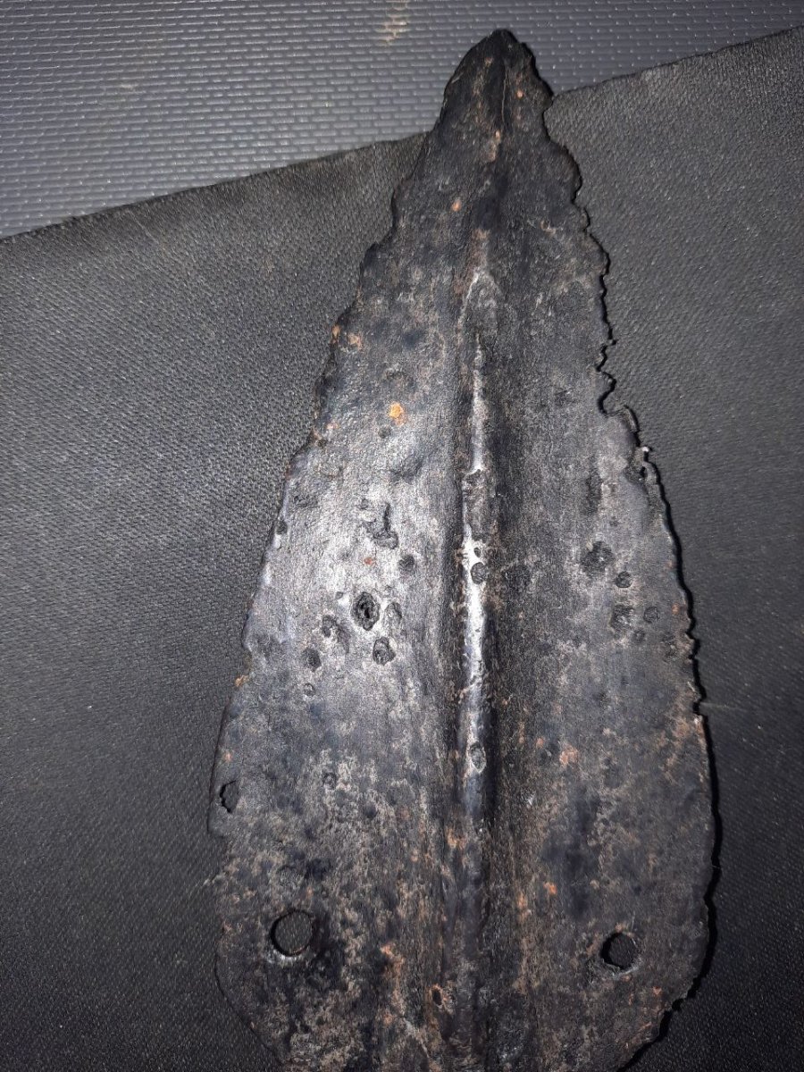

    Здравствуйте, подскажите как быть?
    консервировал в первые копье по такой методике
    вымачивал в едком натре
    мех чистка
    кипячение в дистиляте на протяжении 6 часов со сменой воды
    просушка в духовке около 4 часов при тимпературе 200 С
    вскрытие танином
    и консервация микрокристалическим воском
    через год хранения в шкафу обнаружил вот такое неприятное явление как точки ржавчины.
    что подскажите делать, проделывать процедуру повторно?

    Танин в данном случае оказался недостаточен, тем более покрытие.
    Микровоск тоже не особо, если предмет сильно корродирован, нарушена структура, видимо дистиллят не убрал всех хлористых солей. По фото плохо понятно. После обработки есть практика тестов в сырой камере, часов на 12, раньше будет заметна проблема.
    Опять же углеводороды имеют свойство испаряться, требуется регулярный присмотр и обработка.
    Как выход - вакуум пропитка + ингибитор подобрать, типа БТА. Есть методики горячей обработки, но надо видеть предмет.
    Стоит зайти на домонгол почитать раздел для понимания.
    Начало верное, хотя можно мягче до выяснения начать с дистиллята.
    Также можно кипятить в дистилляте с щелочью сразу, только желательно чтобы предмет был подвешен.
    С железом допускается использовать сульфаминовую кислоту не более 10% как первый этап (из земли.)
    Как мнение.

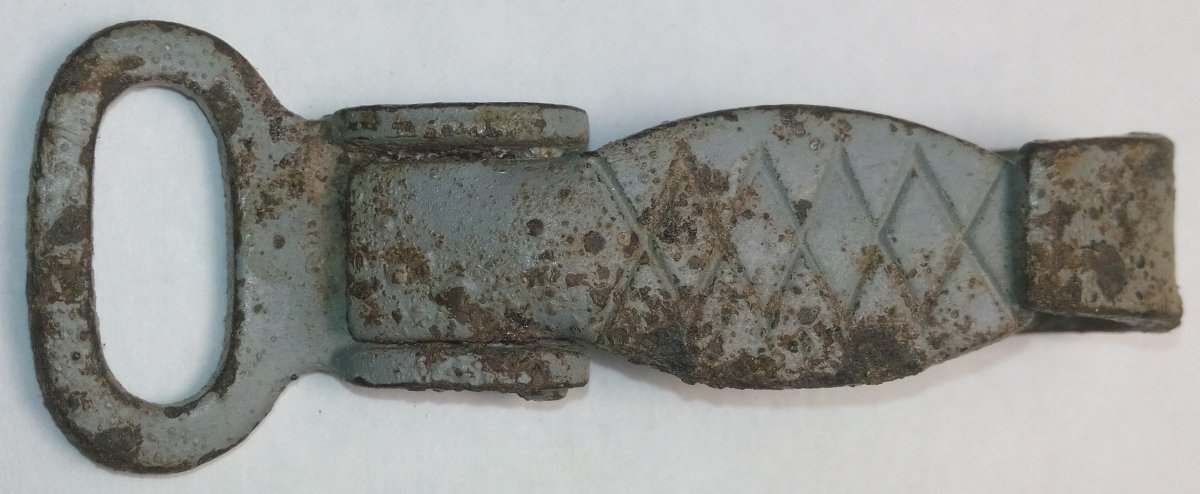

    Как остановить ржавчину и сохранить краску?

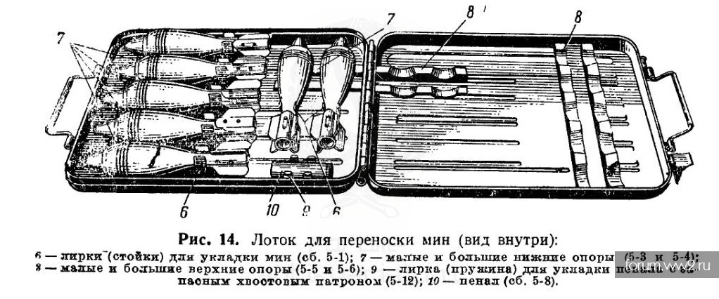

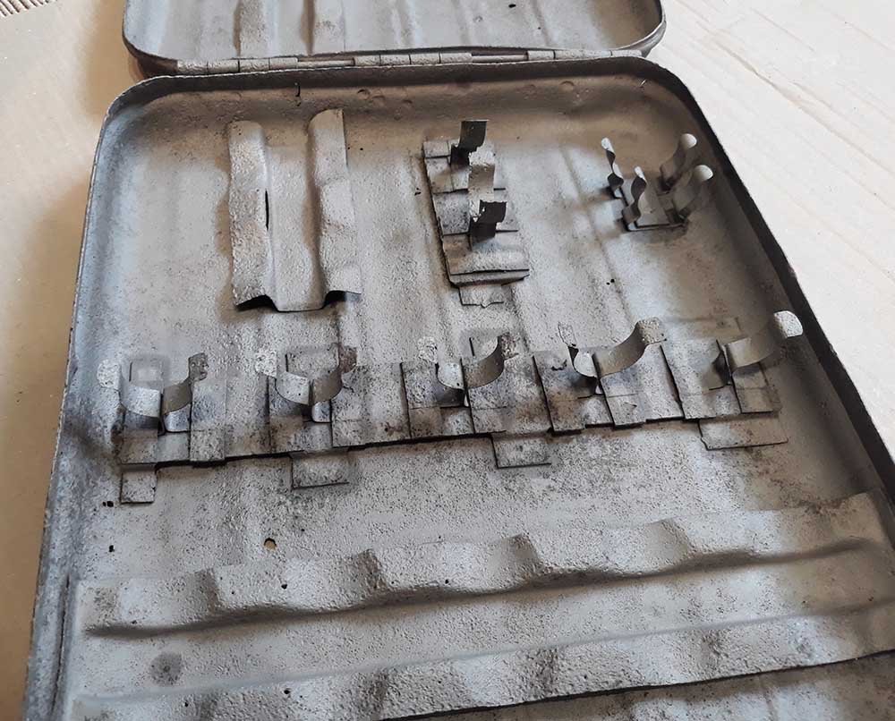

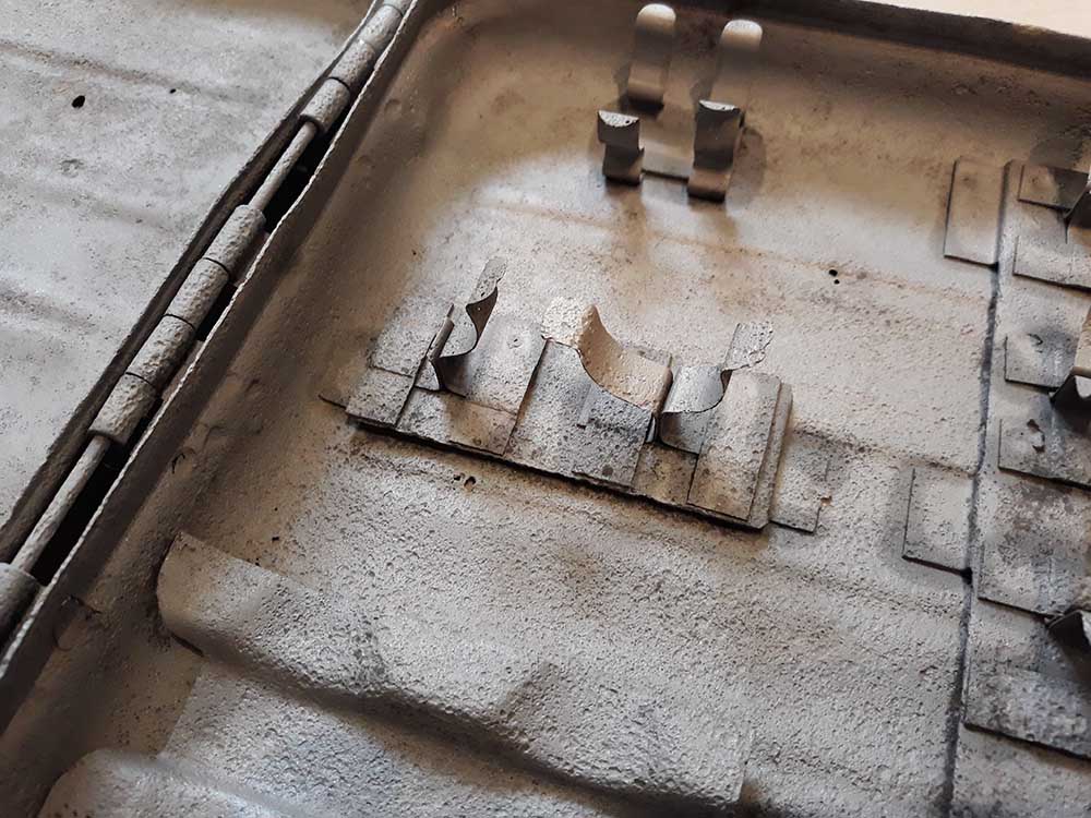

    Подскажите пожалуйста, где, как, из чего изготовить плоскую пружину лерку (в лотке для переноски удерживает 5 см мину). Сделана в виде плоских усиков выгнутых по контуру мины. После чистки ящика, несколько усиков/пружин развалились.
    Буду благодарен всем кто подскажет как побороть эту проблему.

    Приветствую. Отпустить старую часовую пружину, предварительно отрезав от нее кусок необходимой длины, придать пружинной полосе необходимую конфигурацию путем ее выгибания, в соответствии с выбранным шаблоном, провести закалку в масле для восстановления упругих свойств полосы.

    В домашних условиях это возможно сделать или искать специалиста?
    При какой температуре проводить отпуск металла? Сверлить отверстие до того как отпускать?

    Як матеріал спробуйте придивитися до пружини бубна ППШ 41. Частенько такі пружини використовую у справі.

    Сверлить после отжига. Отжиг - нагрев до малинового цвета, постепенное снижение температуры в течение 40 -60 мин вместе с печью. Закалка - нагрев до красного цвета, охлаждение в банке с маслом с температурой 30С. Затем отпуск путем нагрева до температуреюы 150-200С и выдержки в течение 20мин.
    Нагрев лучше делать в муфельной печи.
