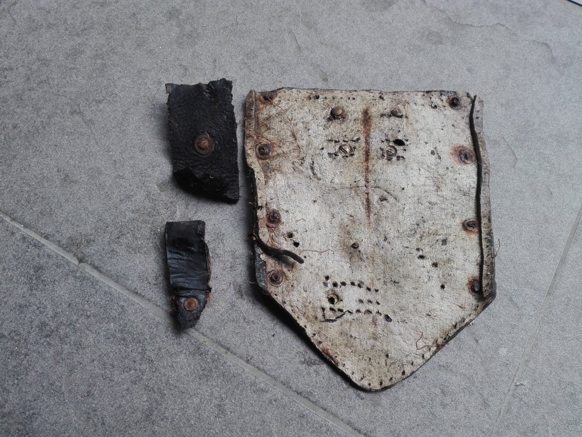

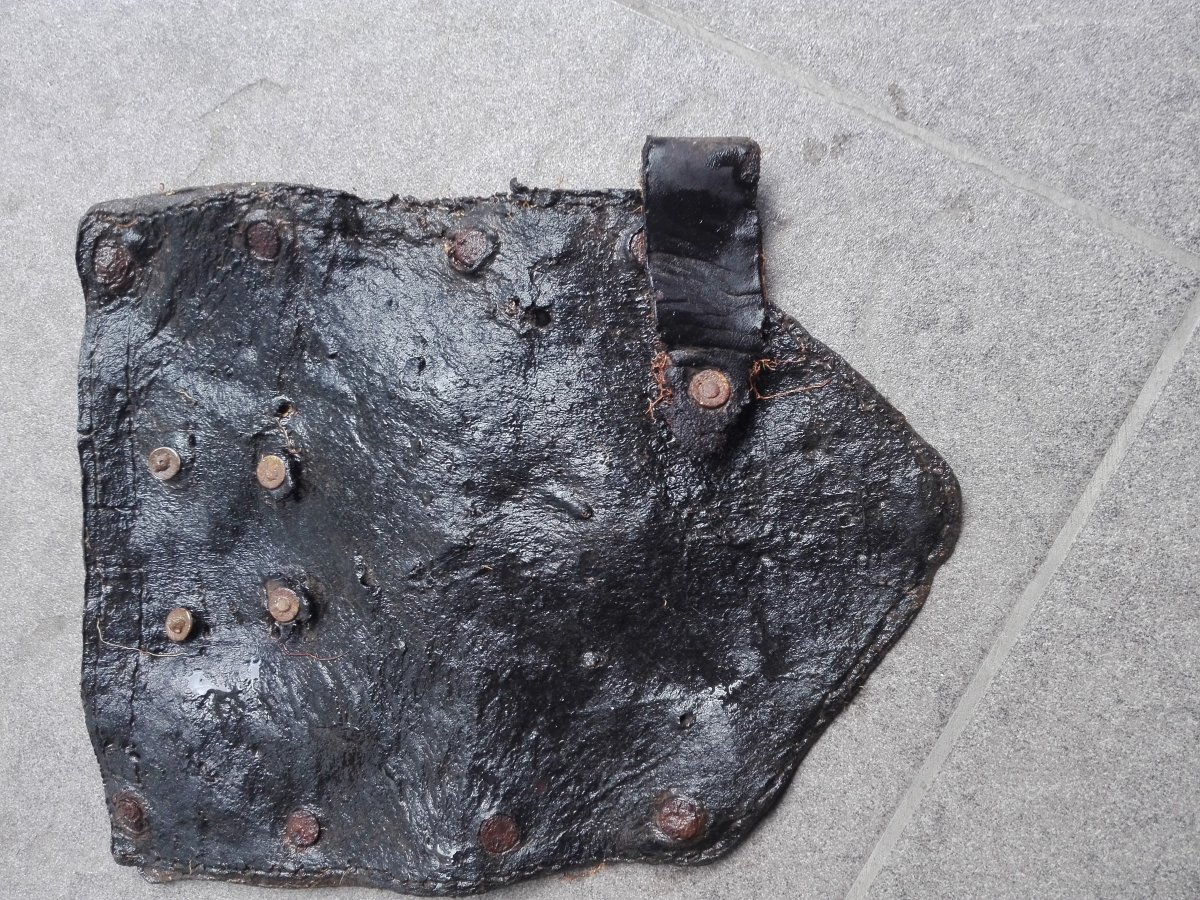

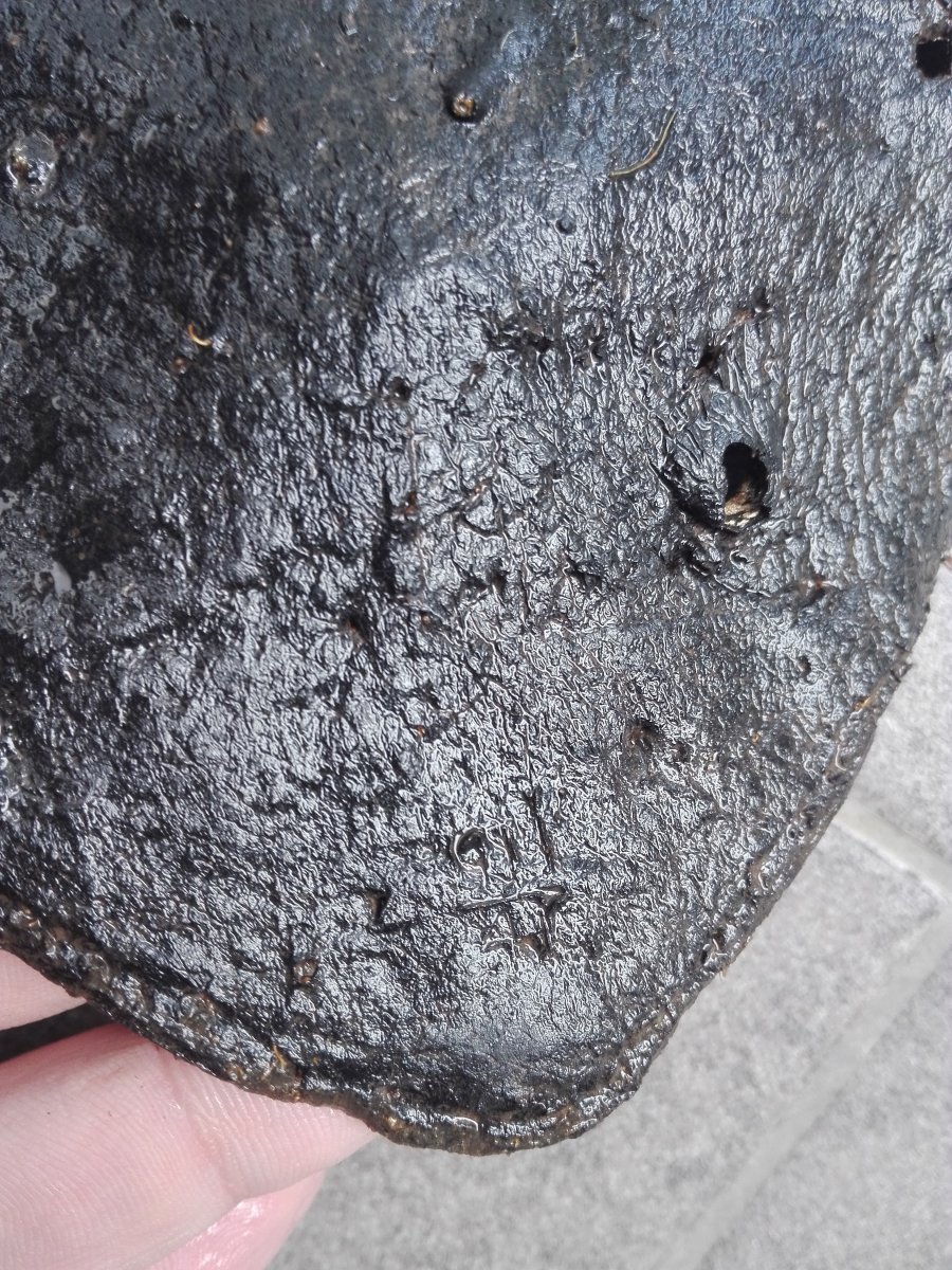

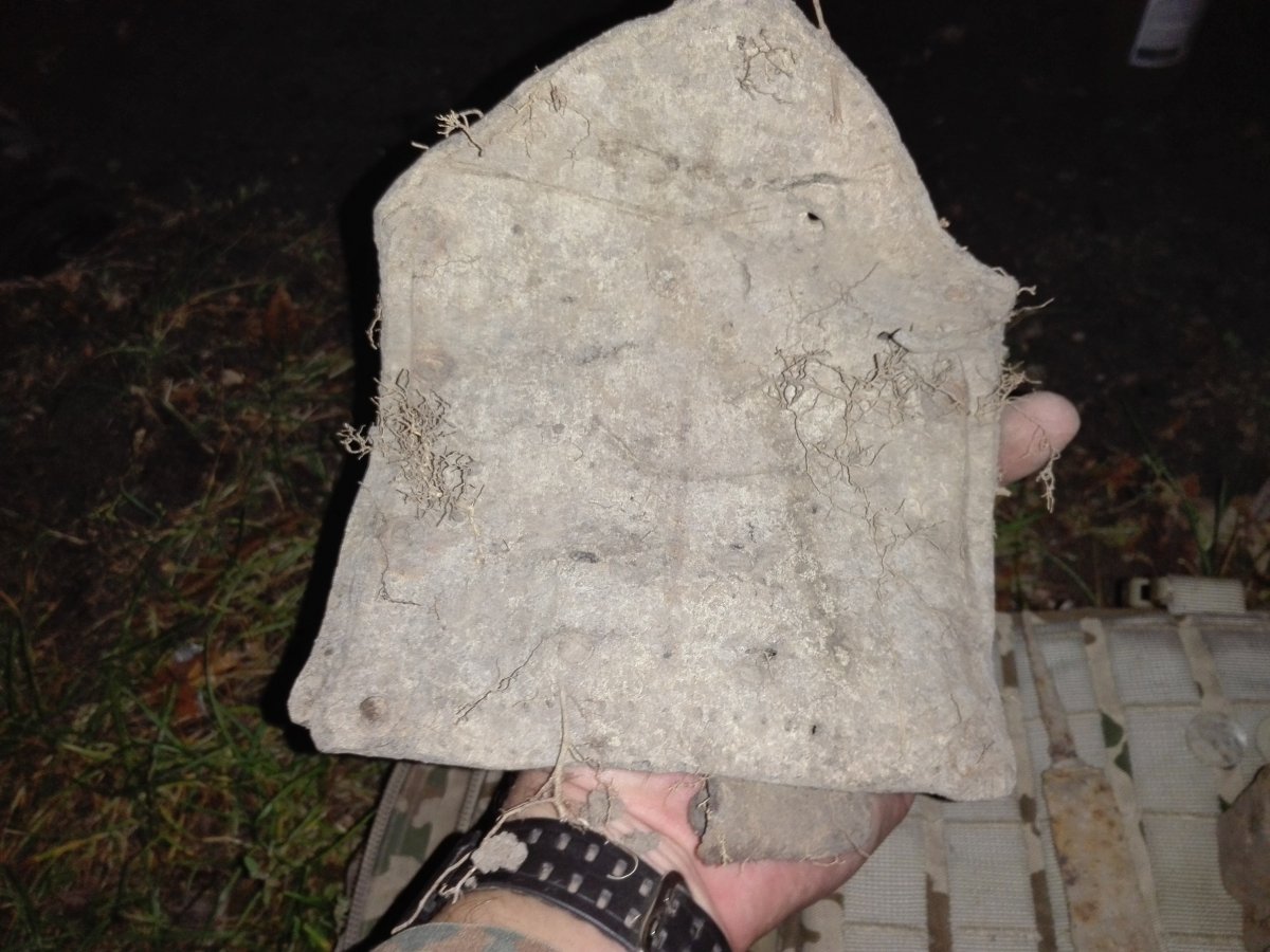

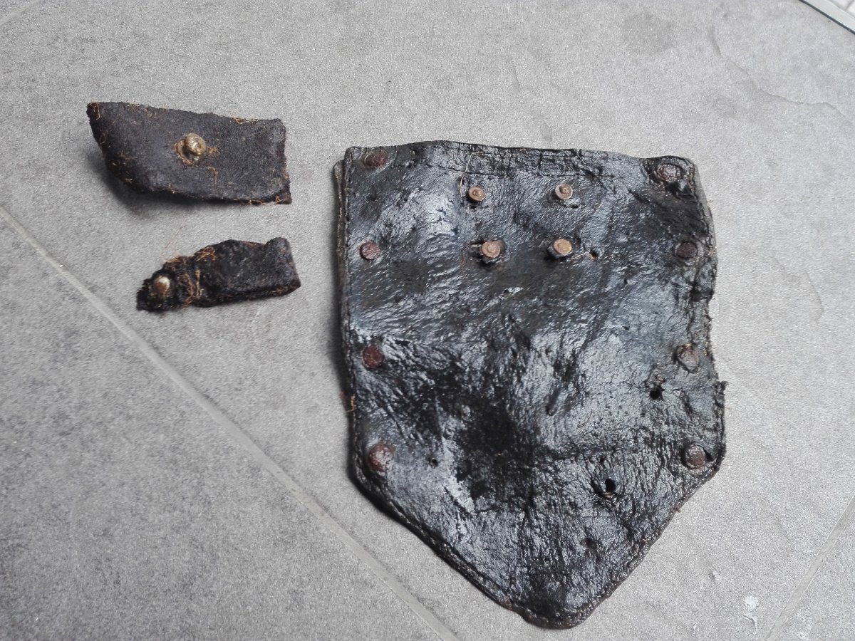

    Приветствую форумчане! Вчера на копе попался вот такой чехол для лопаты, а точнее то, что от него осталось. Я в реставрации кожи не то, что не силён, а полный ноль. Скажите есть ли смысл заморачиваться с данным экземпляром? Может кому то Или данный чехол ничего из себя не представляет и путь ему в утиль!?

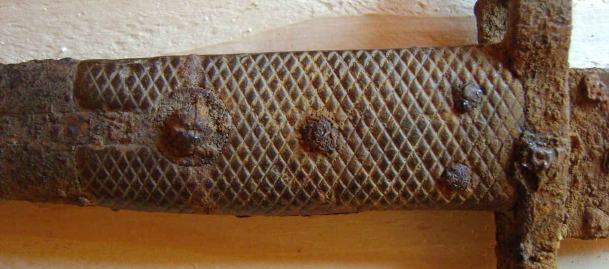

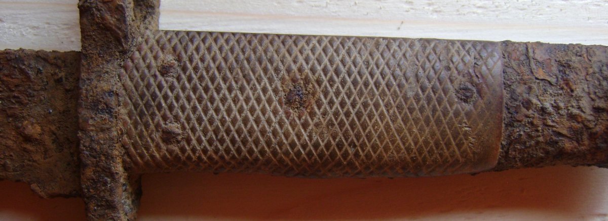

    Прочитав всю тему, але схожого нічого не знайшов - в більшості йде мова як помякшити шкіру. А в мене треба зберегти від подальшого негативно впливу накладки штика Верндля із пресованої шкіри.
    Може хто порадить? Буду вдячний.

    Скажите какого именно "негативного впливу" вы опасаетесь что так неистово желаете что то сделать с этими накладками?

    Можливо я помиляюся, але ... 100 років в землі з обмеженим доступом повітря та переважно вологим середовищем напевне дало свій вплив на шкіру. Вийнявши з землі, умови змінились (в першу чергу довго не вдасться зберігати режим вологості). От і боюся, що в якийсь момент під впливом зовнішнього середовища шкіра почне втрачати свої властивості. Хоча може мої страхи і перебільшені - досвіду поводження з такими знахідками я не маю. Але, "порившись" по різних джерелах, склалося враження, що збережені шкіряні накладки на копаних штиках зустрічаються вкрай нечасто. Тому не хотілося б втратити ...

    Судя по виду на фото накладки похоже сохранили прочность -.самое опасное чтоб не начали крошиться, ну это вам по месту виднее. Прессованная кожа по сути - это кожа пропитанная клеем, мне неизвестен состав клея именно в вашем случае, но могу предположить что он вероятнее всего на органической основе (в то время маловероятно наличие большой палитры синтетических клеев), как на клей воздействовало время и среда сложно сказать, но я предполагаю что эти накладки не в коем разе нельзя увлажнять (не жирами не растворами) т. к. это может привести к набуханию слоев кожи с последующим расслаиванием. На мой взгляд правильнее было бы задуть матирующим лаком.

    Поки-що слідів "корозії" шкіри не видно, але тримаю я їх в умовах дещо підвищеної вологості. Тепер основне завдання "привчити" шкіру до більш сухих умов зберігання.
    Наступне питання - потрібно чистити сам штик, зокрема розробити кнопку. Як подіє на шкіру скажем WD чи її дешеві аналоги, бо навряд чи можна гарантовано запобігти попаданню на накладки.

    Возможно имеет смысл покрыть накладки слоем клея ПВА, он дает пленку которую потом можно будет, по идее, снять. Однако сначала рекомендую потренироваться на чем то.

    Мое мнение - пропитка кожи органическими жирами животного происхождения- теплый смалец.
    Насчет чистки - накладки придется снимать

    Снимать, думаю, лишь в самом крайнем случае - могут развалиться при " демонтаже"....если они в самом деле из пресс-кожи.

    Накладки ніби нічого, якщо не враховувати забруднення іржею навколо заклепок. Тому й чистити особливо нічого. Інше діло - метал. При механічній чистці боюсь пошкодити накладки. А от при хімічній чистці чи електролізі металу, що станеться зі шкірою - невідомо.

    Электролиз нет однозначно. Думаю лимонная к-та самое то, но кислотить придется фракционно - клинок, потом голоаку рукояти и т.д.
