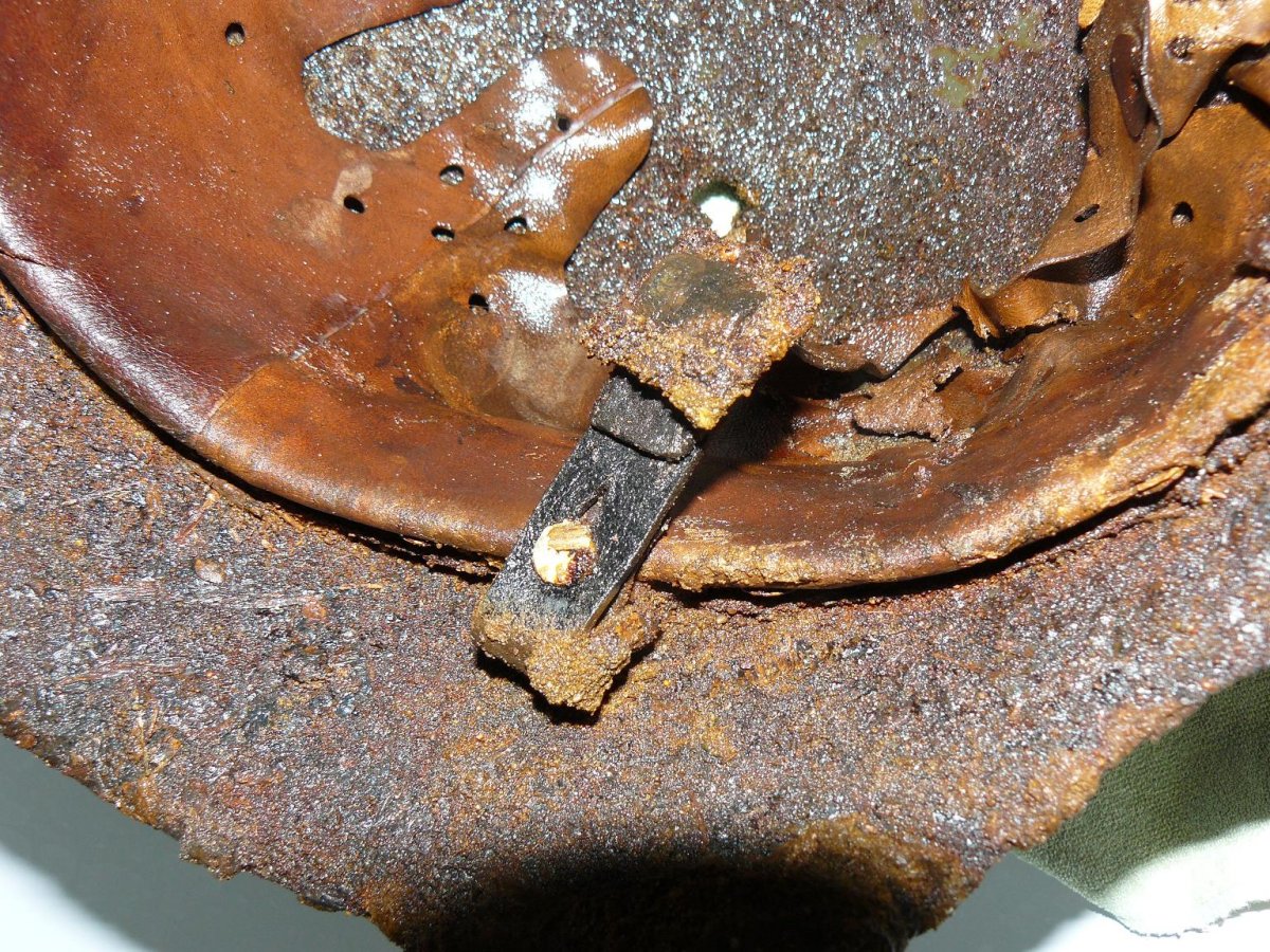

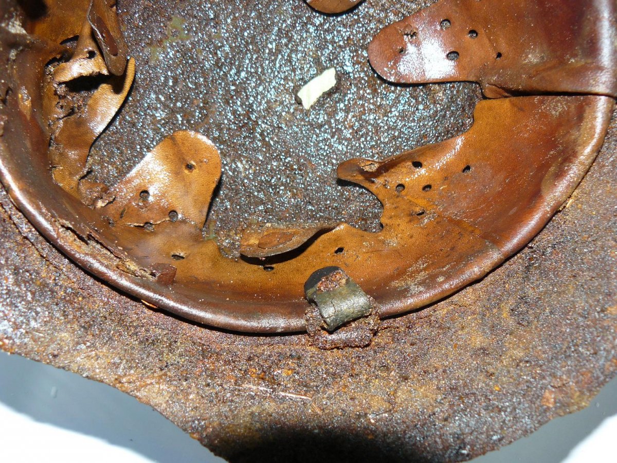

    Доброго дня! Шановні форумчани, підкажіть будь ласка чи можна врятувати даний підшлемник, і якщо можна то як?) Ніколи ще не чистив і не реставрував касок, перший досвід.

    Каска 12 годин повідмокала в чистій воді.

    Надо кожу вымачивать в глицерине и смотреть

    там нечего уже рятувать.

    К сожалению местами есть уже расслоение кожи и там просто нечего спасать, но таких участков не много. Можно попытаться аккуратно снять подшлем, снять кожу и вымачивать ее в растворе глицерина и дистиллята в соотношении 50/50, постоянно разминая кожу. Можно заменить 20% воды на спирт. Отвечаем последний раз - вообще по реставрации предметов из кожи есть полный раздел в Разделе Реставрация находок https://reibert.info/forums/restavracija-naxodok.58/ . Не ленитесь читать. Вот если у Вас после прочтения появятся вопросы - пишите. А отвечать на ЧаВо - поощрять чью-то лень и трать попусту время.

    Спасибо за совет, извиняюсь за создание новой темы. Перелистал тему по реставрации кожи - все понятно. Только не понятно как перед реставрацией снять подшлемник с каски.

    Если хотите демонтировать подшлемник целиком - то сначала все таки придется изъять его кожаную часть - она крепится на маленьких алюминиевых кламерах к внутреннему обручу, эти кламера легко отгибаются и зачастую от времени в месте сгиба перегнивают, так что кожу снять должно быть несложно. Когда изымите кожу вашему взору откроются масштабы бедствия т.е. состояние металлической части подшлема.
