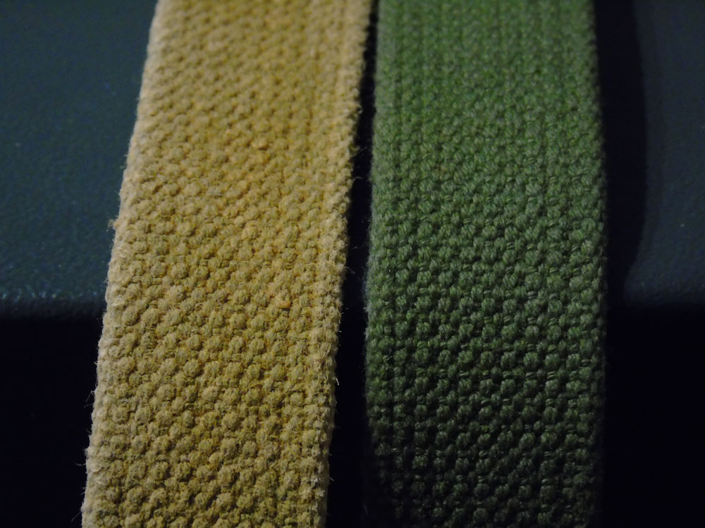

    Так и вышло. Цвет "поплыл". Буквально за две-три недели, стал грязно белым. Так что метод окраски смесью йода и зелёнки - плохой и себя не оправдал.

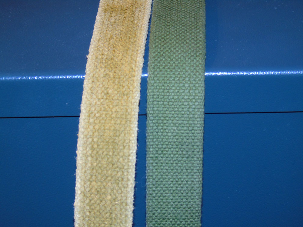

  13. YVS
    YVS Oberleutnant
    43
    86
    1.678
    Воспользовался самым простым способом. Варил два часа. Результат мне понравился. СПАСИБО!!!!!

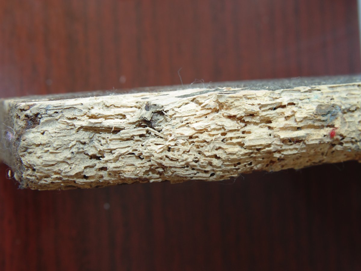

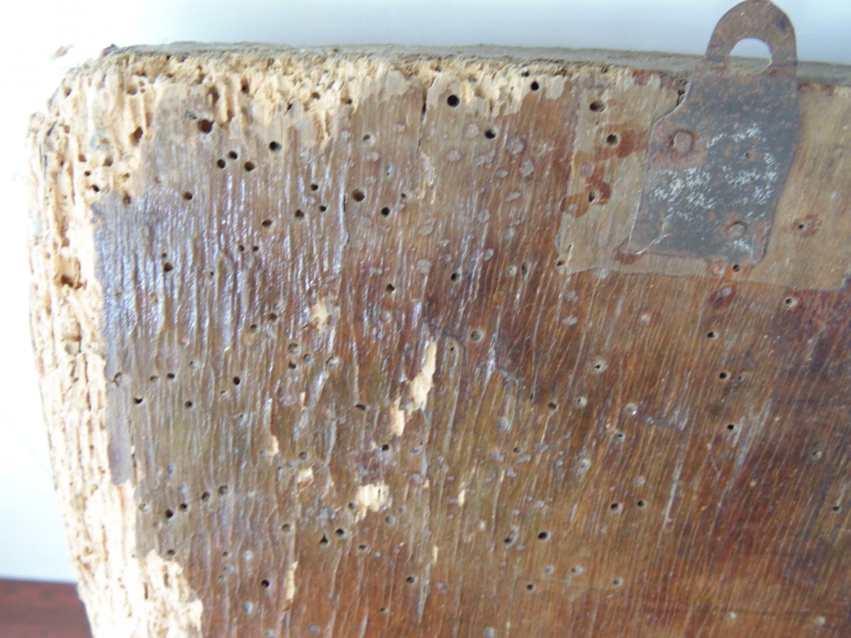

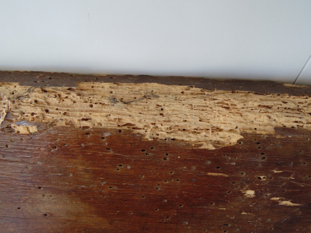

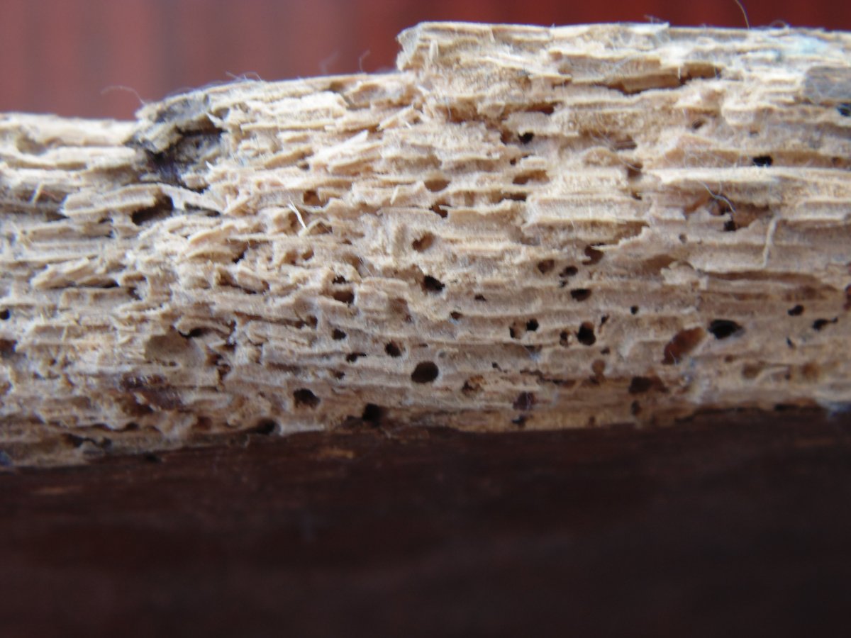

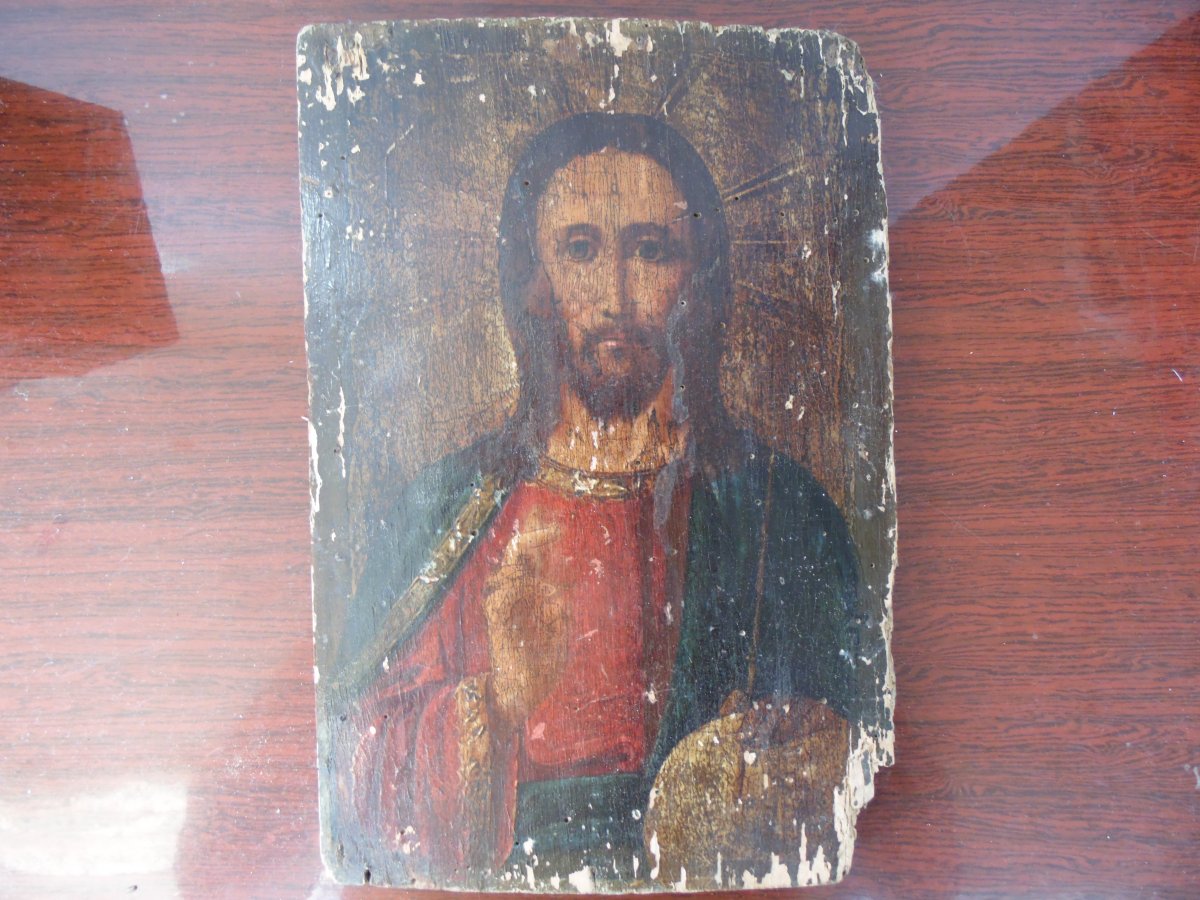

    Приветствую Вас комрады.
    Хочу спросить у Вас совета по иконе. Как остановить процесс разрушения дерева, сильно подточено шашелем. Как, если это возможно осветлить лик? Если это конечно возможно.
    Спасибо за советы, подсказки и внимание.

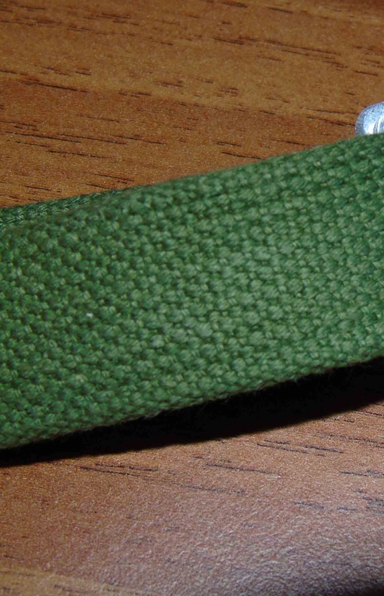

    Уважаемые форумчане.
    Посоветуйте где искать.
    Нужен брезентовый ремень (по типу того, что шел на газбаки).
    Ширина ремня 24 мм
    Толщина 1,5-2 мм
    Длина 1,3-1,5 м
    Структура такая как на фото.
    Честно говоря, уже устал искать. Ничего не подходит. Потому и обращаюсь за подсказкой. Может кто, где видел такой.
    Если у кого-то такой есть, готов купить.
    СПАСИБО!

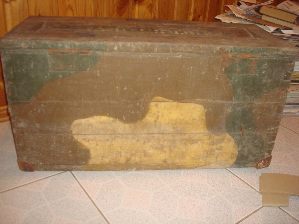

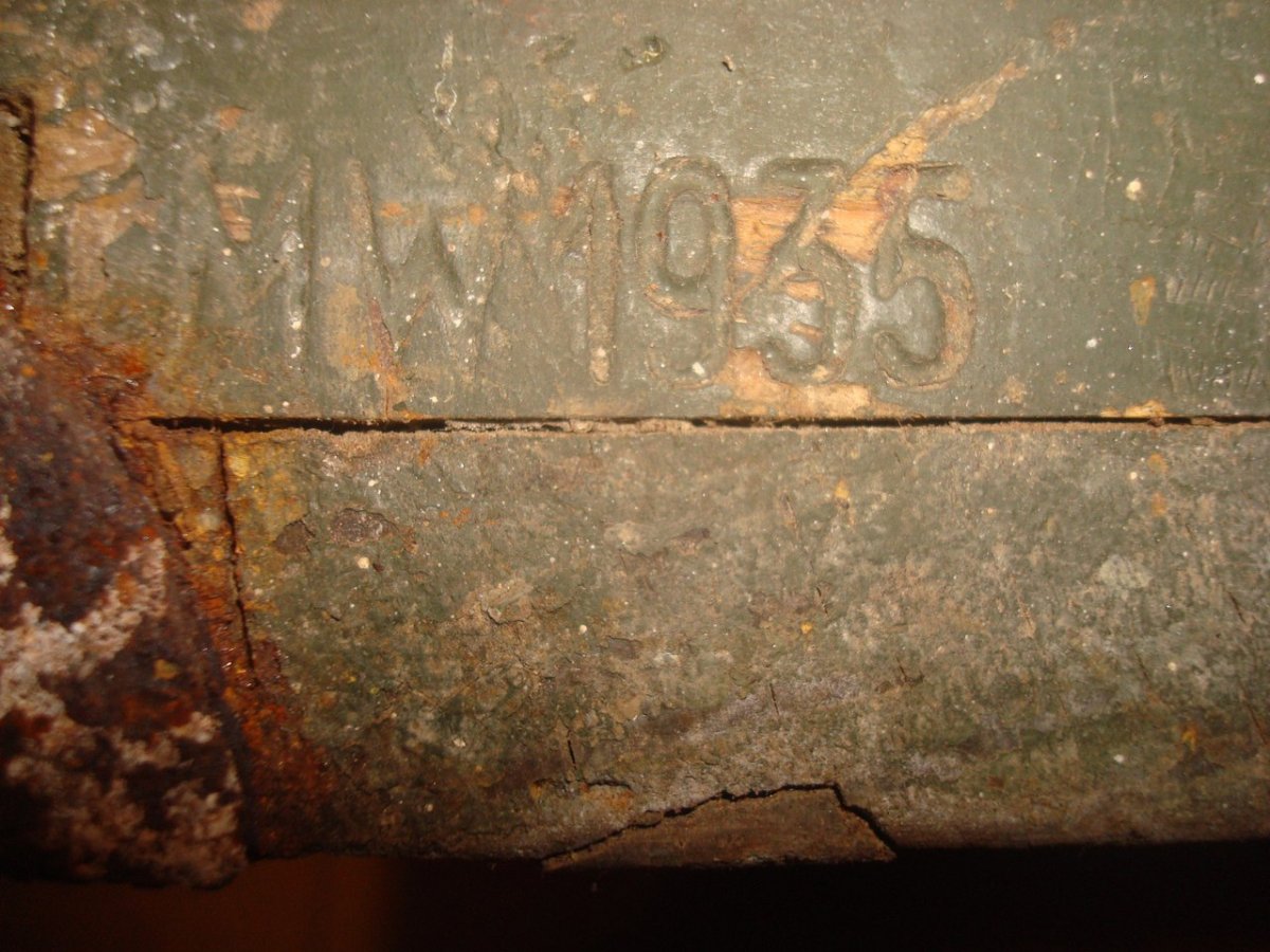

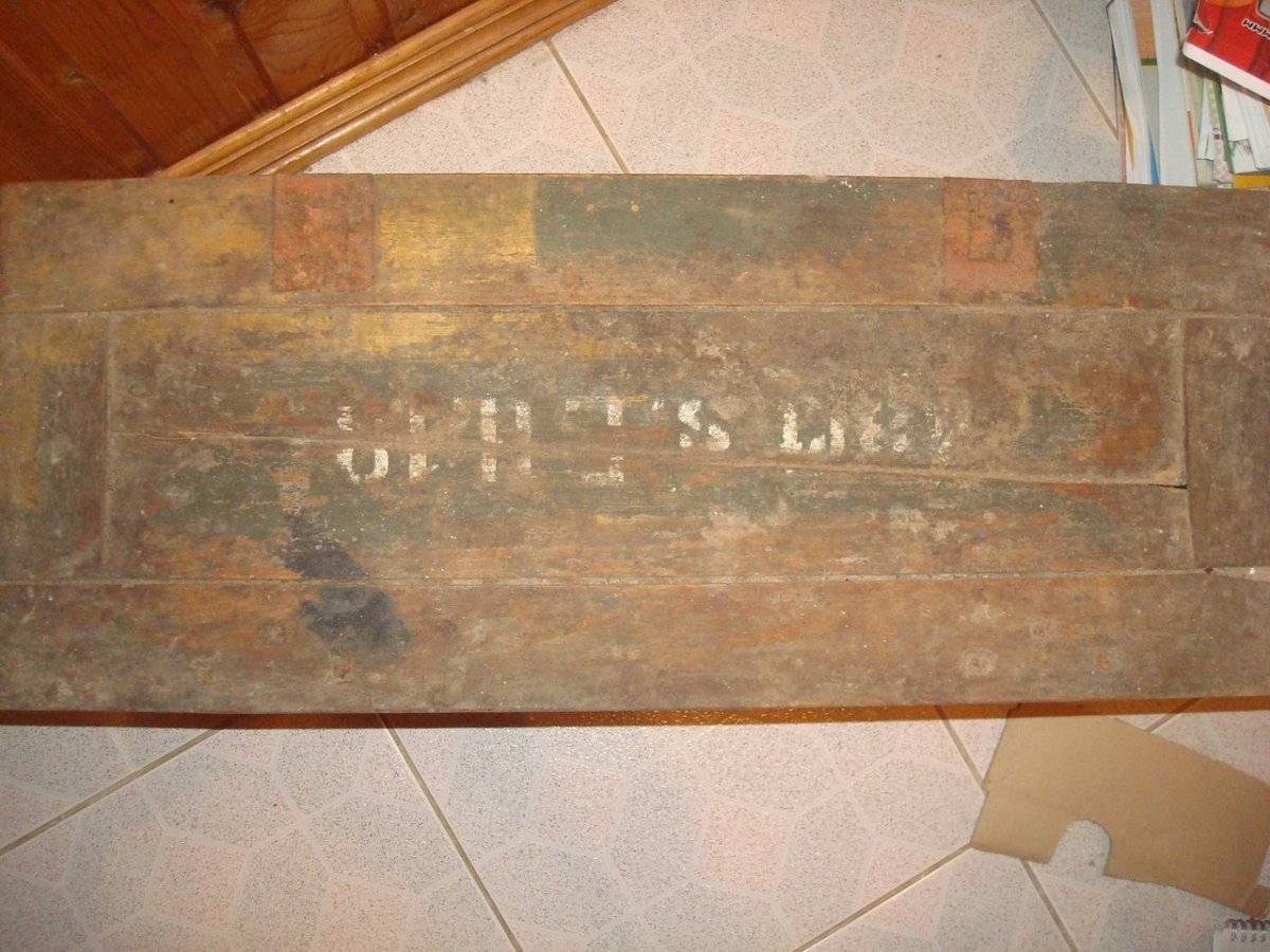

    После ревизии в деревне обнаружилось три немецких ящика для выстрелов к пушке.
    Два таких как на фото. Однин маленький для принадлежностей каких-то. И корзина плетенная для снарядов.
    Но не суть, вот этот буду приводить в божеский вид.
    Как считаете дерево нужно покрыть чем-то? Что б краска не лущилась и так далее.
    Или не стоит?

  22. Винничанин
    Винничанин Stabsfeldwebel
    1.311
    г. Винница, Украина
    Приветствую! Есть два варианта. 1-й заполнить горячим воском, 2-й эпоксидкой. Оба варианта достаточно трудоемкие. Заполнять нужно шприцом и по чуть-чуть. Насчет осветления лика не скажу, но на мой взгляд не стоит осветлять, икона утратит своеобразную патину времени. У Вас народная икона конца 19 - начала 20 века. Материальная ценность ее не велика и реставрация цены ей не особо прибавит. Но если она Вам лично дорога, тогда конечно же нужно попробывать. С уважением.

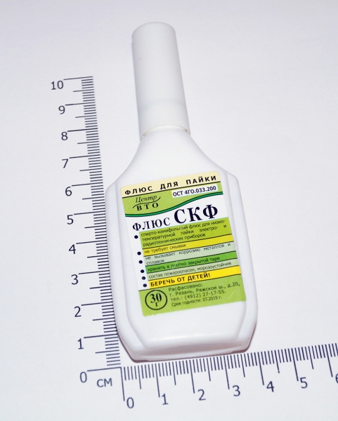

    Парни, при сбережении древесины часто используют воск (в т.ч. пчелиный) и канифоль, растворенную спиртом (или скипидаром).
    А теперь вопрос - подойдёт ли канифольно-спиртовой флюс для обработки древесины?
    Этот СКФ повсеместно продается в хоз-магах при цене меньшей, чем за пачку сигарет - т.е. вполне доступен. В то же время, не хочется погубить "родной" черенок лопатки.
    Привлекает дешевизна и предполагаемое испарение спирта при закрепившейся в порах канифоли.
    Смущает слово "флюс" - особенно после цитаты из э
    нциклопедии по машиностроению 21-века:
    "Флюсы — химически активные вещества — предназначены для растворения окисной пленки на поверхностях спая деталей и припоя и для защиты этих поверхностей от окисления в процессе нагрева и пайки [13]. При пайке контакт-деталей токопроводящих частей применяют только канифольные флюсы. Пользоваться флюсами, содержащими кислоту или другие компоненты, разрушающие металл проводников тока и вызывающие коррозию паяного соединения, нельзя".

    ФЛЮС НЕЙТРАЛЬНЫЙ ЛТИ-120 , спирт -канифоль , только надо брать прозрачный -жёлтый , во ФЛЮС АКТИВНЫЙ ЛТИ-120 , чёрный , глицерин добавляют ( так называемый черняшка ) , а прозрачный -жёлтый это сосновый аромат , активно применяется во внутрь после специального разделения на спирт и осаждённую канифоль . так что экологически чистый . В поисковике можно посмотреть состав по названию . На водяной бане смешать с воском .
