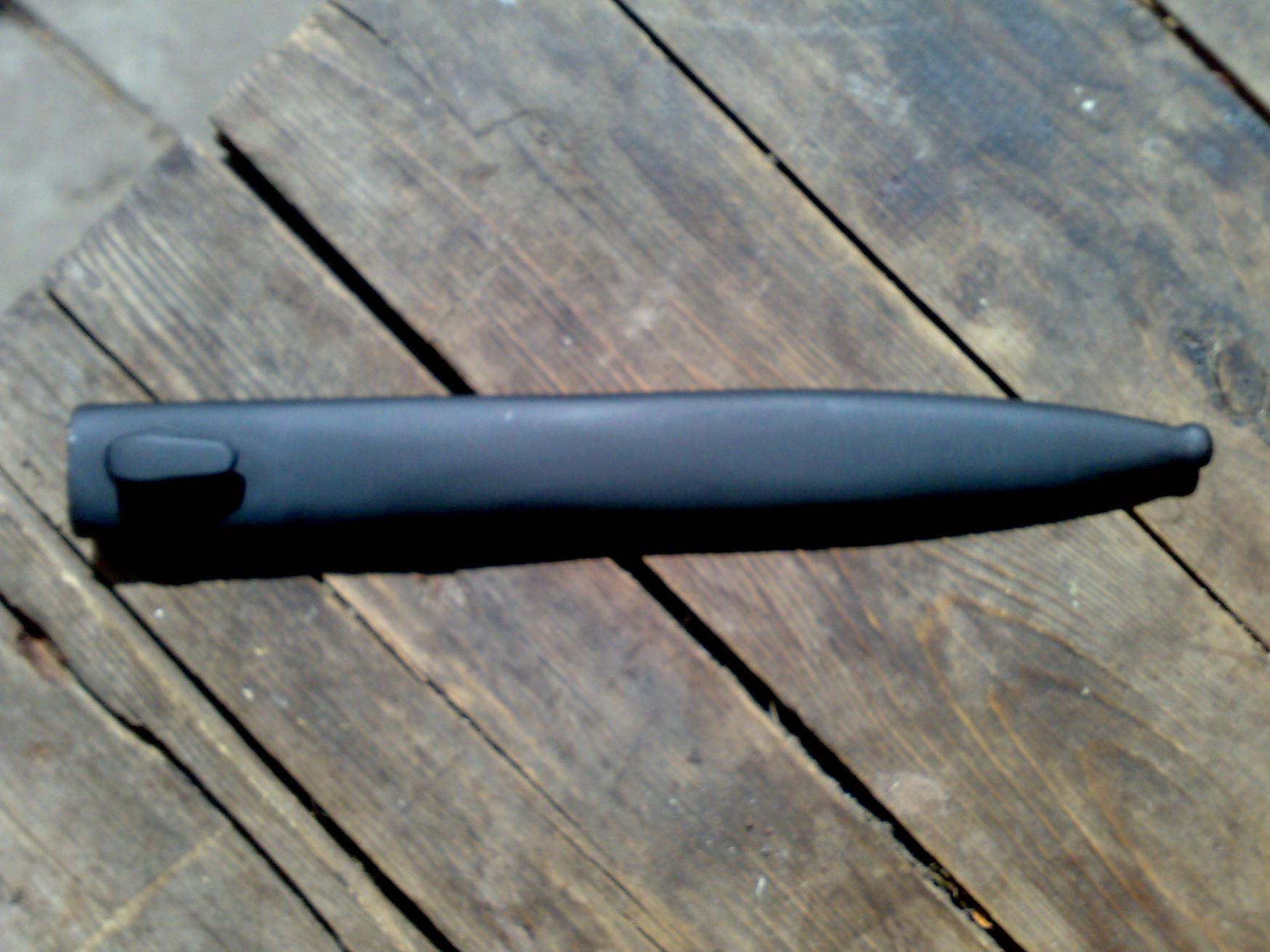

    хотел выставить на ваш суд то как после длительных манипуляций изменились ножны из которых так затруднительно и бережно вынималась пружина,до конечного результата довел камрад Savera45(питает маленькую слабость к шпаклевальным работам) и вот такой девайс вышел-

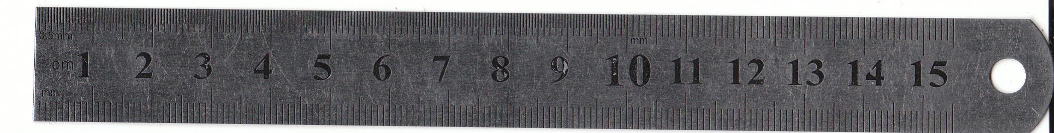

    Донбасс
    Я с вами согласен,легкое кислочение и нежная шлифовка.Для замены пластин я слышал используют стальную линейку.
  20. Kovalski
    Kovalski Oberfeldwebel
    1.345
    Russland,Kaukasus
    Да,у меня камрад откопал штык с ножнами,пружинке-кряк.Заменил такой вот линейкой:
    А вообще,как по мне,так пружинка бодрая,меленькой шкуркой ее совсем чуть-чуть (той,которая белая),и больше ничего не надо.

    а каким образом делали из линейки пружины можете поподробней рассказать?на всяк случай.
  22. Kovalski
    1.345
    Russland,Kaukasus
    Я точно не знаю,со слов камрада он согнул линейку в -3-х местах,варил,излишки металла сннимал насадкой лепестковой торцевой на болгарку.Да вот,собсно,схема:

  24. Рихард
    Рихард Oberstleutnant
    5.229
    Одесса, Украина
    Ну очеееень красиво, но выглядит почему то не как ножны от боевого клинка, а скорее как пластмассовая игрушка.
  25. Ruchkary
    Ruchkary Feldwebel
    455
    Украина 1./Pi.Btl.175
