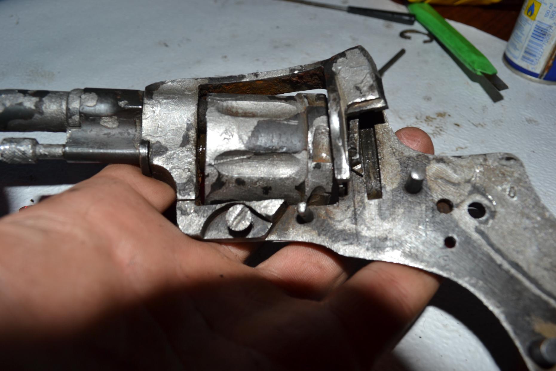

    Нашел тут немного наганов.
    Начал разбирать и застрял на шомполе, никак не могу его вытащить. Так, как рама сильно загнута,
    шомполу судя по всему тоже досталось. Выравнял барабан, но никакого эффекта это не дало. Шомпол, как влитой. Практически не двигается. С учетом того, что с наганами дел раньше не имел, возник вопрос, может я что-то не так делаю? Может чего открутить нужно, хотя уже нечего откручивать:confused:
    Вообщем подскажите, чего делать-то?

    Вытянуть, выбить, отрезать шомпол. Тогда можно будет выкрутить ствол вместе с шомпольной трубкой. И тут также выбить, отрезать, нагреть и остудить ось барабана.

    Спасибо. Судя по всему, шомпол сохранить не удастся. Жалко.

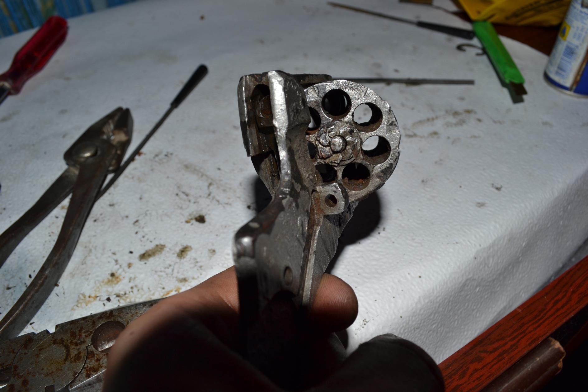

    Не помогает. Шомпол застрял в оси барабана. Насколько я помню, прежде чем вытащить шомпол, его нужно провернуть. Что это дает, там какой-то замок стоит? Где он?

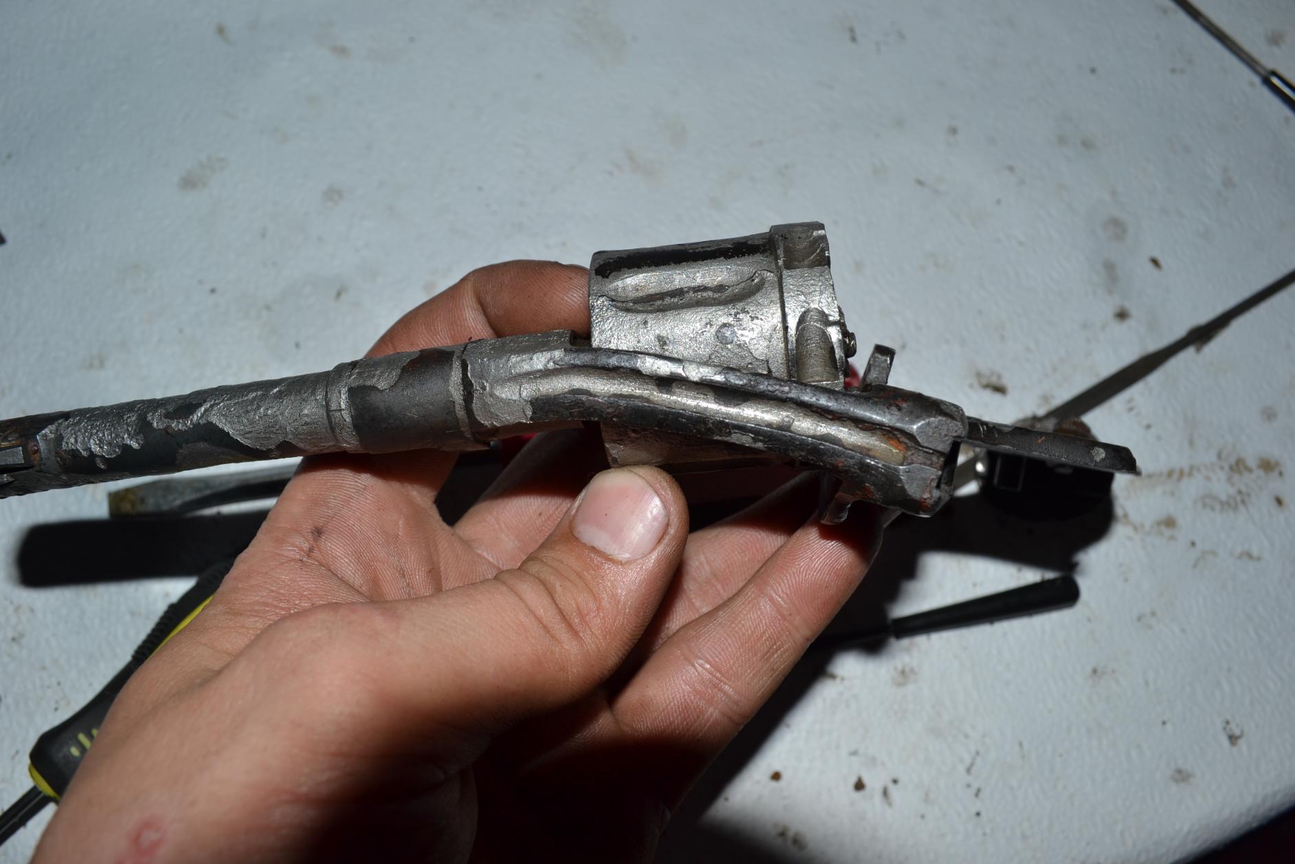

    Вам не удалось, судя по всему выставить барабан по оси и поэтому шомпол имеет незначительный изгиб. Вы не спешите, обрезать всегда успеете. Закиньте в керосин, забудьте про него на несколько недель. И потом опять греть простукивать, прокручивать легонько плоскогупцами, студить и так несколько раз. Ну а если терпения не хватит тогда ножовка будет за счастье. Удачи.

    Жалко нет фото правой стороны.Справа под стволом у рамки должна быть планка на болтике.Ее нужно удалить .Если ее нет,но шомпол не выходит,стало-быть мешает внутренний изгиб.
    Далее:в передней части барабана находится подпружиненная подвижная втулка,которая немного выступает из передней части рамки.Нужно попробовать ее пошевелить(Если не ходит,позвать на помощь WD-40 или керосин).Если она не шевелится,стало-быть ее заклинило стеблем шомпола.Тогда придется чуть-чуть пожертвовать передней частью втулки и задней подствольной частью канала шомпола.По щели их прилегания придется пилить шомпол.Лучше всего минидрелью с гибким валом(чтобы не накосячить) и алмазным диском.Только без фанатизма.Затем переднюю часть шомпола вытянуть, а барабан в обратную сторону.Части потом можно сварить полуавтоматом.
    Можно,конечно попробовать выставить барабан по оси и попробовать выбить шомпол со стороны курка,но есть все шансы развальцеватьть конец шомпола и заклинить его окончательно

    Судя по снимкам посрадала только рамка а ось барабана относительно ствола практически не отклонилась.На снимке задней части барабана и том,где снято сверху,похоже,что задняя часть шомпола немного деформирована. Потому,как хвост шомпола выглядывает из барабана,делаю вывод,что втулка вдавлена в барабан. Не пробовали вместо шомпола стянуть барабан?

    Отклонилась. Я ее выпрямил, на сколько это было возможно.
    Барабан дальше не идет, по этому стянуть не получится.

    Ну значит я правильно увидел.Хвостовик потянуло(и частично оборвало) как раз в сторону изгиба рамки.Есть смысл попробовать выпрямить аккуратно выстукивая его.
    Не настаиваю,но,может,как вариант, попробовать рамку еще вынуть,чтобы барабан освободить?Ее,все-таки проще лечить.Выбивать шомпол геморно.Металл достаточно мягкий(знаю не по рассказам)
