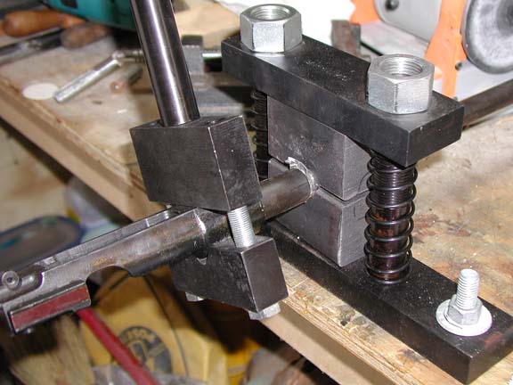

    marrio Oberfeldwebel
    680
    Там резьба с очень большим натягом, кр. того от времени может "прикипеть". Открутить реально, но проблема в том, что захватить теза что.
    Я лично раньше делал так: приваривал к нижней части ствола сразу за патронником металический кубик (можно и кругляк), который в последстви служит упором для ключа. Коробку зажать в тиски (не пережать, может деформироваться), а на ключ одеть отрезок трубы для увеличения рычага. Крутить равномерным усилием, без рывков, ударов и.т.п. Стоит быть аккуратным, момент срыва достаточно резкий, можно получить инструментом по лбу.
    Недавно сделал приспособу примерно как на фото (моя почти такая же). Получилась универсальной, быстро и без проблем любой ствол.
    Останнє редагування: 23 кві 2017
    Gasser, Dimacool, Hetzer 88 та 5 іншим подобається це.
