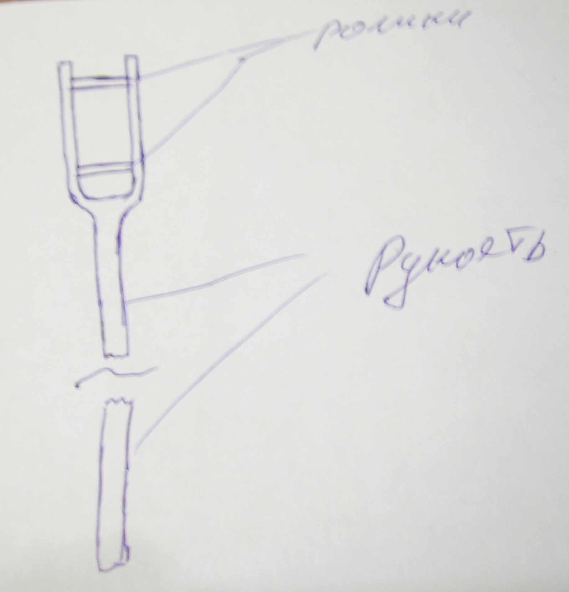

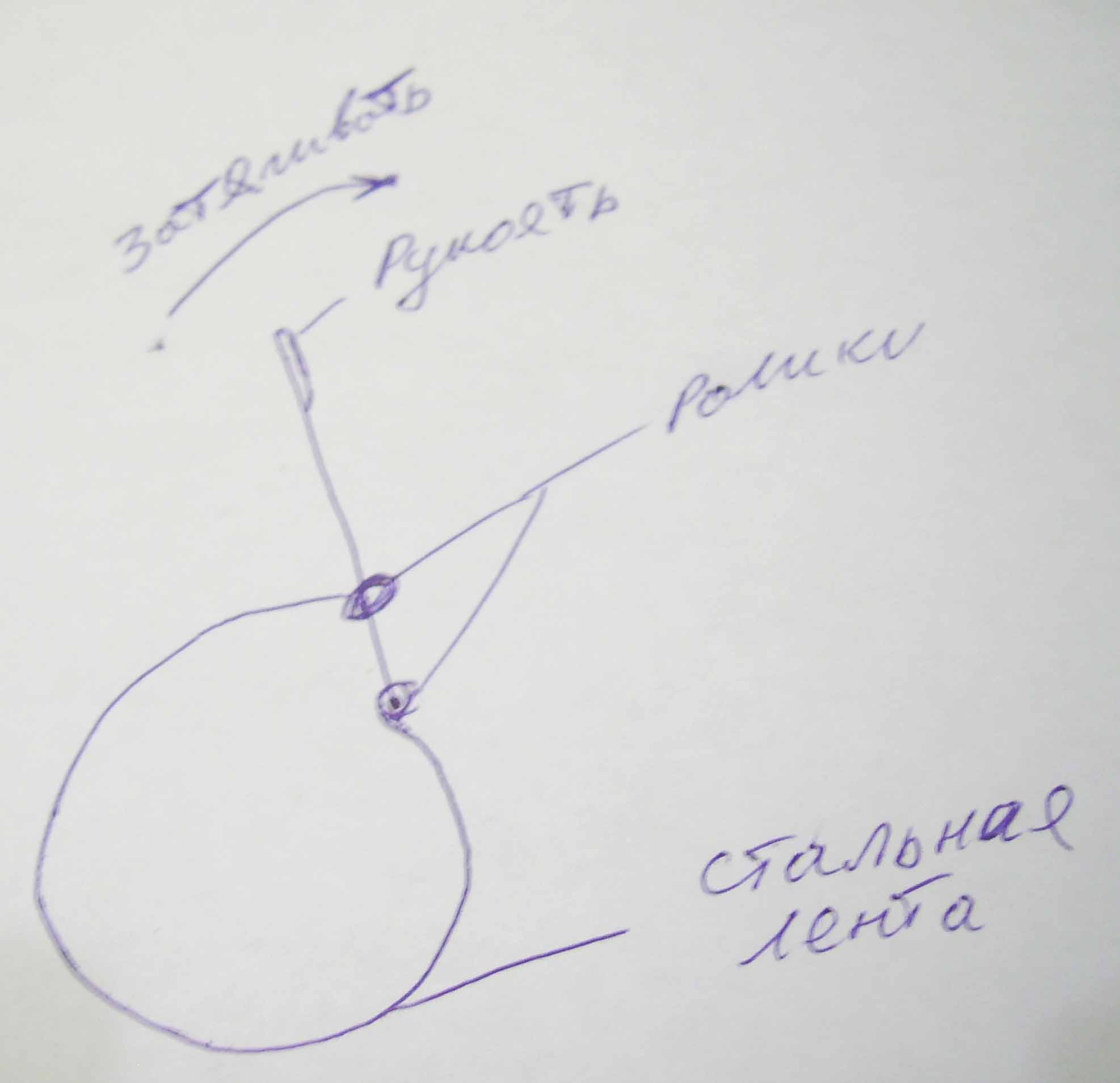

    По поводу разогрева ствола. Идеально было бы сам ствол охладить, а казенную часть нагревать. Нагревать желательно на горне, или на газу, главное равномерно разогреть. Через ствол можно пропустить проточную холодную воду. Стучать по ржавчине надо обязательно, помагает 99,9 %. Стучать лучше медным или латунным молотком либо через такую же наставку.
    А шоб не оставить заусениц ключом, рекомендую использовать такой вот простой девайс: из стальной ленты (пружины, цепи, под которую подложить жесть) изготовить кольцо нужного диаметра, закрепить его концы на роликах (втулках) в втулки вставить рукоять. Дальше одеваем инструмент на ствол, зажимаем рукоять и откручиваем.:smile_6:
    Извиняюсь за рисунки, художник из меня :smile_11:
    На выходных, если найду, сделаю фотки рабочего такого девайса, только типоразмер побоше будет. Для откручивания шкивов. Но принцип работы остается тот же

    Вобщем девайс сильно спрятался, найти не сумел... Но кто работал с автомобилями ВАЗ, тот наверняка знает каков из себя съемник маслофильтра. Вот по такому принципу и устроен предложенный мною агрегат.

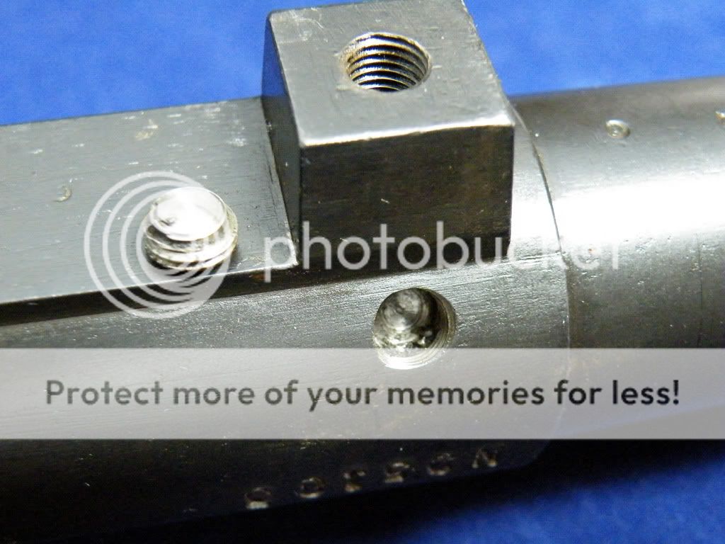

    Просто имеются царские Мосинки все еще в родном воронении и т.п. Поскольку переборка SA, по казенникам и стволам чехарда. Хотелось бы привести в соответствие.
    Кстати, на самых ранних царях в казеннике даже было специальное отверствие с винтиком, чтобы заливать в резьбу смазку для откручивания ствола.

    З.Ы. это не смазочный винтик, а как раз наоборот - контровочный (предотвращающий открУчивание
    ...такой был только на французских винтовках завода "шательро"...
