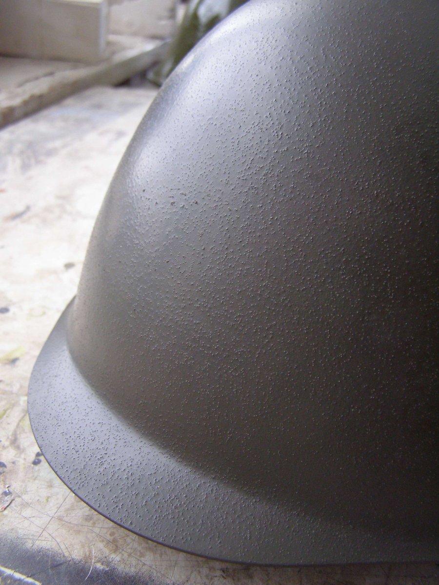

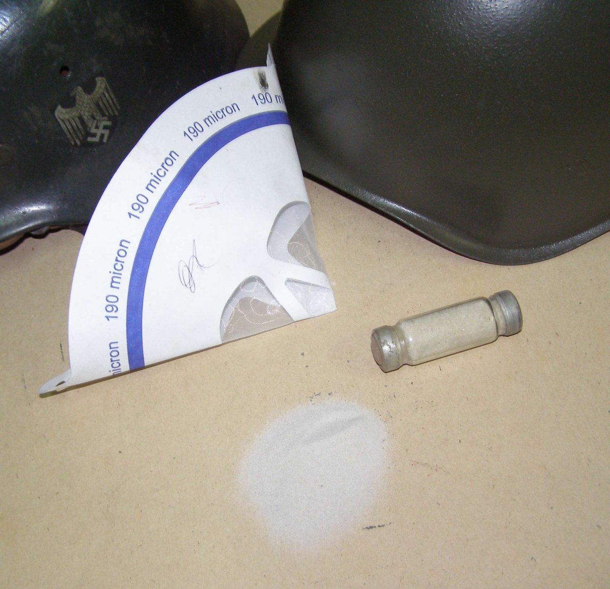

    Попробовал сегодня фактуру - тот же кварцевый песок из предохранителей просеял через малярное сито для краски 190 микрон (другого под рукой не было). Добавил прямо в краску, разбавил уайт-спиритом и дунул пульвером. Сопло 1 мм, дуется аж бегом. Вроде нормально получилось. Плотность фактуры можно варьировать.

    Камрад, вроде крупновато немного.

    Да вот чёрт его знает, макросъёмкой при софите сложно передать. Завтра свежим глазом при дневном свете гляну. Честно говоря, я уже сомневаюсь в необходимости фактурных добавок.
    Есть старый дедовский срособ создания шагрени - достаточно густая краска под высоким давлением дуется на горячее изделие. Завтра попробую, что получится.

    Знаю такое, но оно не то.

    Парни, как по мне Вы сильно перезаморочились в этой теме по поводу фактурности. На тех моделях где по феншую шагрень -делайте шагрень, там где гладко там гладко. Добавки -это лишнее. Эксперементируйте с количеством воздуха и краски в подаче пульта и расстоянием до объекта, да и все. С ув.

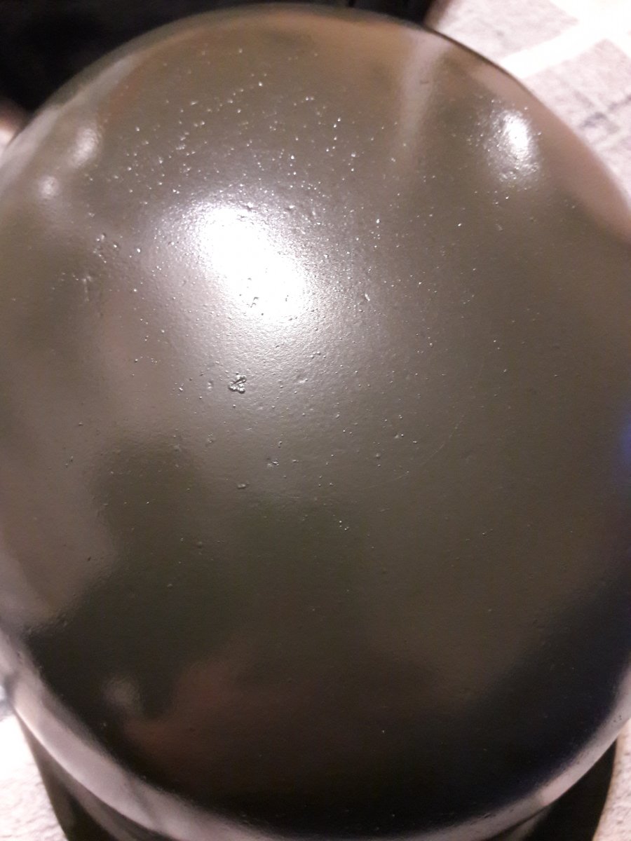

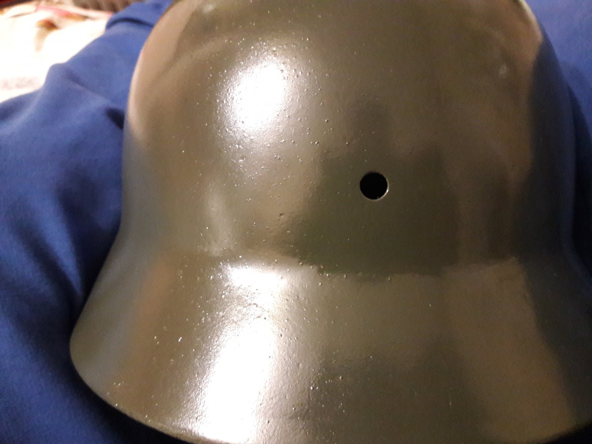

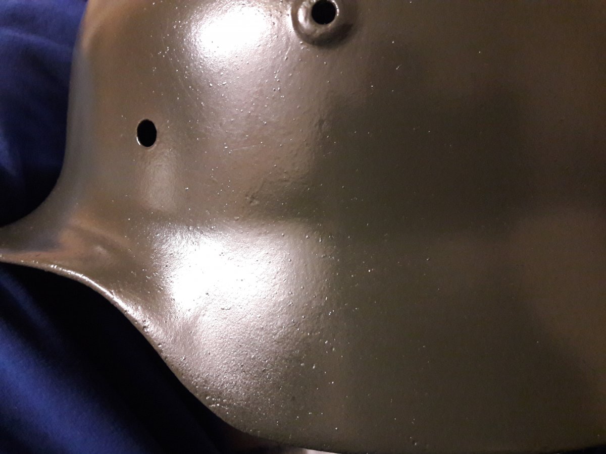

    Хотелось бы услышать ваше мнение по такой фактуре. Сильно не то ?. (работа трёхлетней давности с попыткой небольшого старения, так и стоит пока).

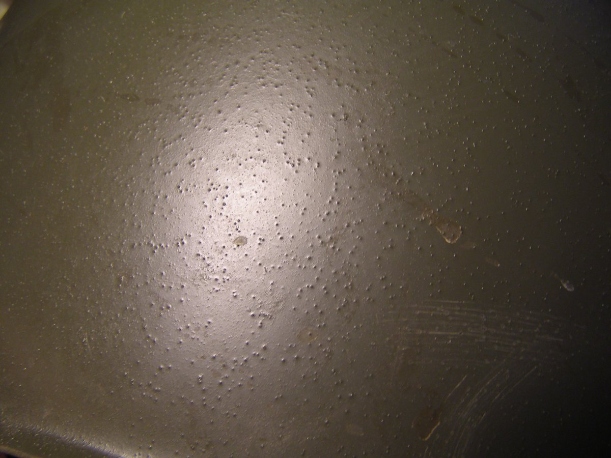

    Приветствую! У Вас,так сказать, наплевана крупно, сама краска,а не компонент находящийся в ней. Каски Вермахта,с 1940-го года,чем и отличаются,что именно в краске находился компонент: диоксид алюминия,который и придовал текстуру покрытия. Так,то у Вас, совсем не то..... С уважением.

    я бы еще пару раз ее пальнул, мне кажется фактура редкая. вот есть группа, в ней фото оригинальных шлемов. есиь фотки фактуры крупным планом.

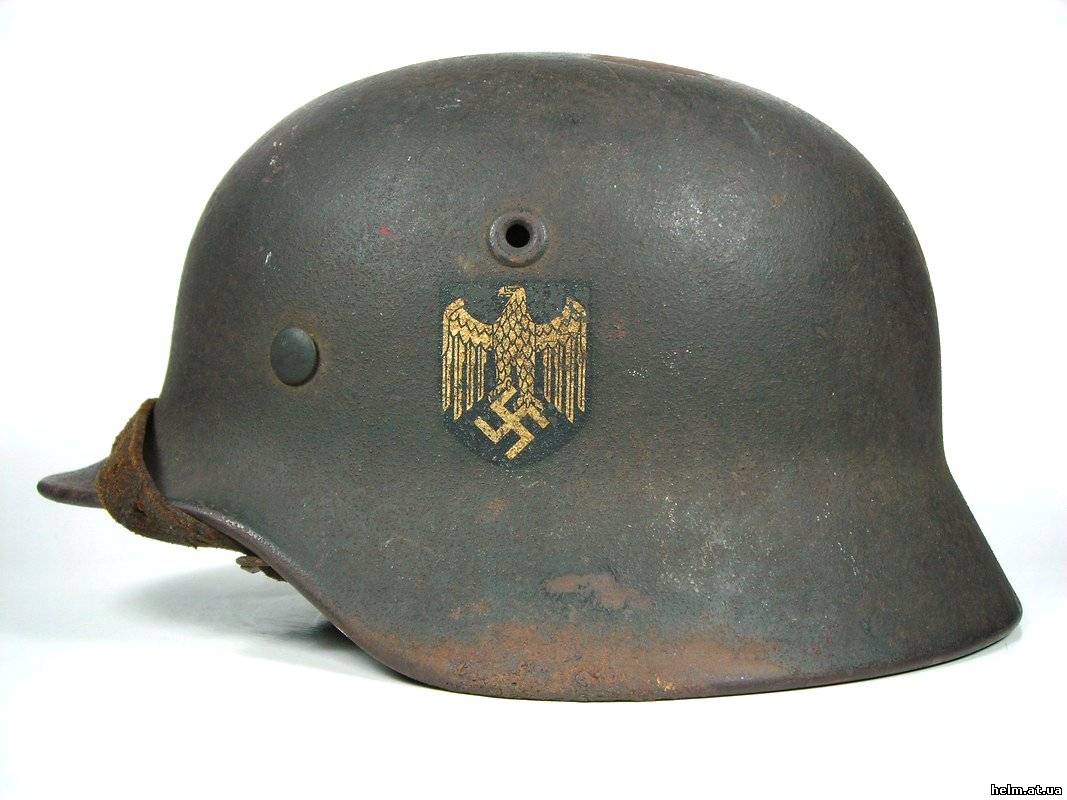

    Вот на этих фото,как раз,70% новоделы и фактура вся разная,как Вы пишите в несколько подходов. Для удешевления производства шлемов,сначала вентвтулки упростили,потом вальц отменили,а если представить,что шлем красили в несколько подходов.... Где логика?

    Поплотней и будет гуд-у вас один из лучших результатов как по мне:smile_12:

    На мой взглад, логика добавления в краску оксида алюминия (кстати, кто в теме, откуда инфа? я видать пропустил что-то) - только в повышении износостойкости красочного слоя. А текстура - ну не завезли зерно 50 или меньше микрон, а есть 150-200 - вот вам и фактура.
    Не раз приходилось обдирать сороковки и сороквторые от остатков старой краски - никакой фактуры ни на одной не видел, но краска крепчайшая попадается - жесткой стальной крацовкой на станке очищается весьма и весьма хреново.

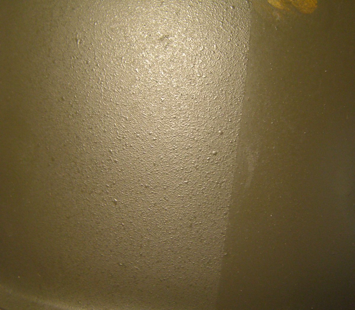

    Таки да, посмотрел сегодня свежим глазом, пошшупал - надо плотней и мельче - 120-150 микрон самое то получится.
    Ну и с краской на гарячую попробовал, ...может быть как вариант, правда компрессор помощней надо, мой не успевал давление поддерживать и плеваться начал, а на более мощный захарело пульвер переставлять.

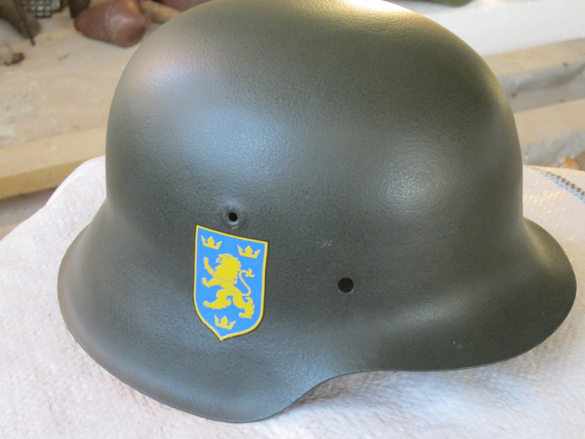

    Пока тема не отошла от покраски. Как думаете если задуть по верху моего шлема с фактурой, чисто нанести зерно, получится как на втором фото ?. Краска на втором фото не гладко лежит а шагренью.

    Я бы попробовал.

    Тоже думаю надо попробовать, даже надеюсь с первого раза получится. (стоит шлем и знаю что не то, а руки не доходят). На крайний случай не велика потеря.
