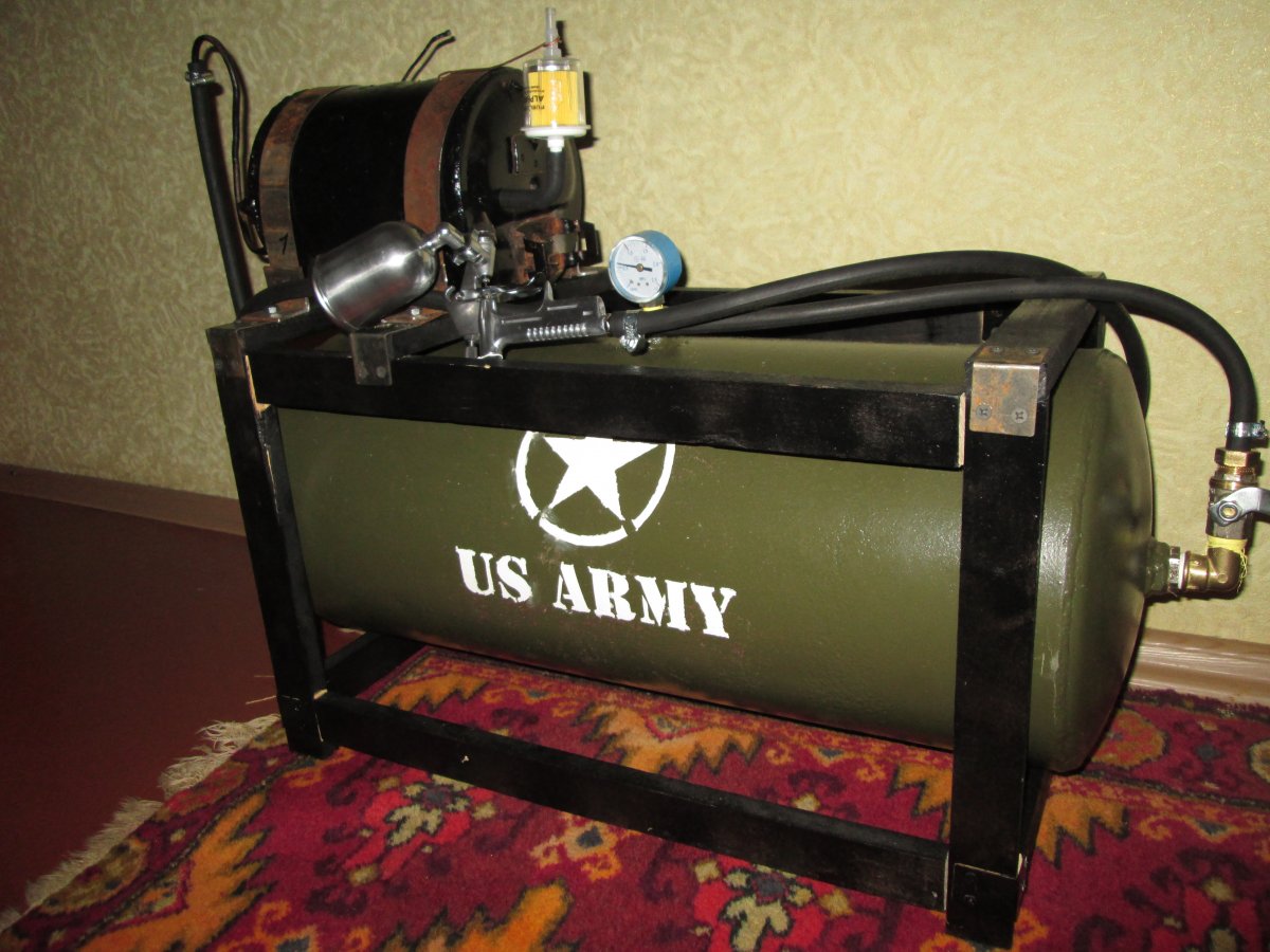

    Ради этих целей , я сворганил себе пульвер .

    Пульвер можно сделать самому за 30-40 минут . Я делал так . В крышке из под муравьиного спирта просверлил отверстие . Затем вставил трубочку в крышку . Скрутил всё это дело до кучи предварительно залив туда краски . Затем подсоединил к пульверу , Проверил , вроде работает . На то время у меня закончился оксид алюминия и я не успел испытать свой агрегат в действии.

    На все сто с тобой согласен . Валики и тампонами я вычеркнул из своего репертуара . Сделать компрессор для таких целей не так уж и сложно .

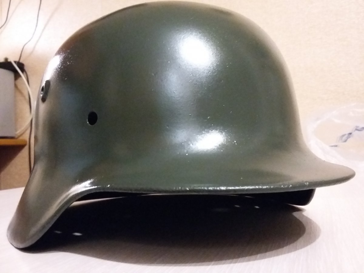

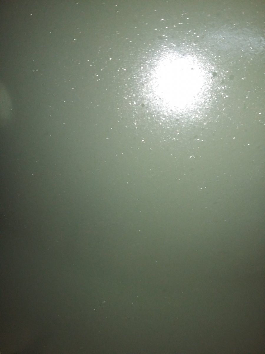

    вот сегодня покрасил
  16. ALEKS81
    ALEKS81 Oberstleutnant
    18
    32
    4.822
    Прилуки
    Я что-то цвет не разберу, но на рал 6015 он точно не похож вообще. Сейчас глянца много, нужно подождать пока высохнет и фото лучше при дневном свете без вспышки.
  17. holst1988
    holst1988 Feldwebel
    894
    все равно пистолет не справился. диамметр сопла был 1.8. после покраски при разборке было видно что забился
  18. ALEKS81
    18
    32
    4.822
    Прилуки
    Значит зерно еще меньше нужно.

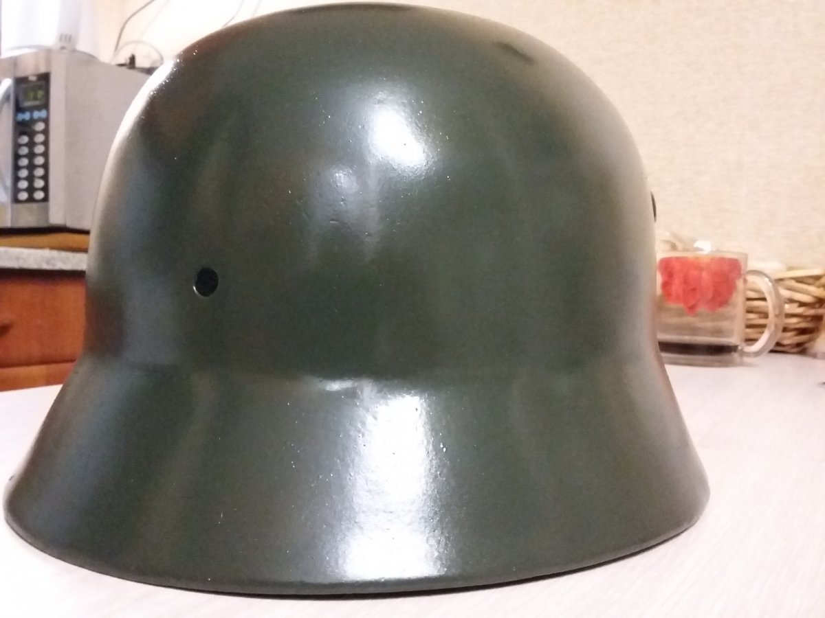

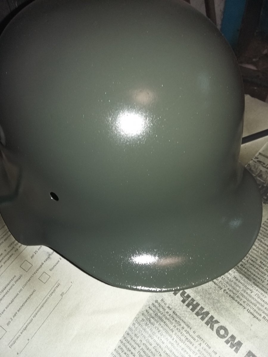

    вот фото шлема при другом освещении
  20. ALEKS81
    18
    32
    4.822
    Прилуки
    Завальцовку и сферу не доработали, видны каверны.
  21. holst1988
    holst1988 Feldwebel
    894
    на счет сферы согласен. по поводу вальца, в планах шлем состарить, а наибольшие потертости как раз на люверсах и вальце, поэтому их не шпатлевал, чтоб если что, шпатля не светилась.. что Вы думаете по поводу фактуры?
  22. ALEKS81
    18
    32
    4.822
    Прилуки

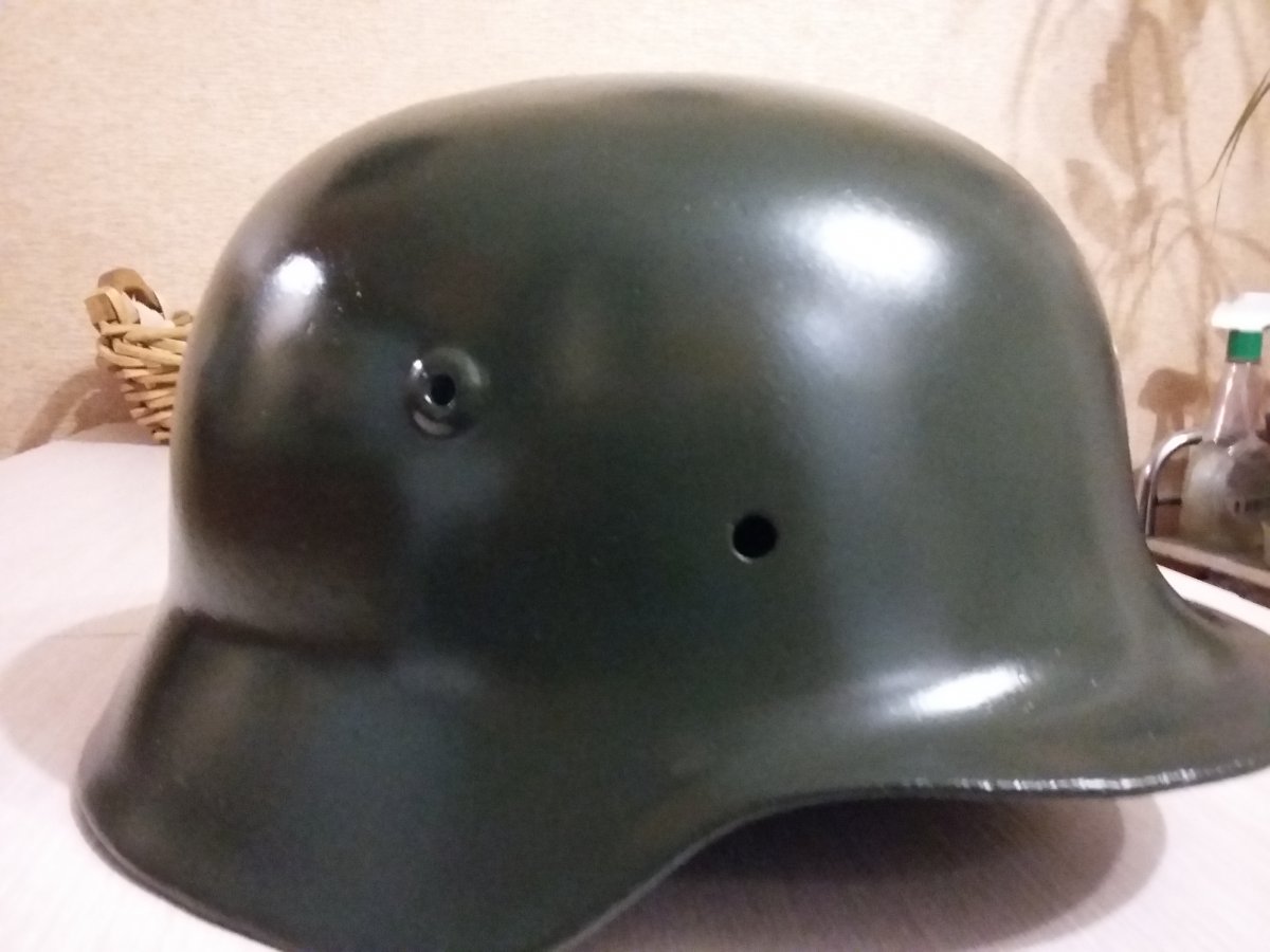

    Фактуры практически не вижу, может от блеска. Ат в вальцем не согласен. Вы думаете каверны на вальце будут лучше выглядеть чем шпаклеванные? Одно дело потертости, другое каверны. Все равно будет выглядеть все это дело неестественным и недоделанным. Но решать вам. У вас какая-то излишняя боязнь шпаклевки:D
  23. holst1988
    holst1988 Feldwebel
    894
    да, Вы прравы) не люблю я ее на таких вещах, ну а что поделать? фактуру все таки надо думать другую. мне не нравится как вышло. блеск попробую убрать обвчной офисной бумагой. он уже не уйдет. шлем высох
  24. ALEKS81
    18
    32
    4.822
    Прилуки
    Никто не любит шпаклевку... Тогда нужно было заварить, крайняк запаять или заливать краской и зашлифовывать. А то какой тогда смысл реставрации, если оставлять каверны? Фактуру нужно было сначала на чем-то пробовать, а потом красить. Ищите еще что-то.
  25. holst1988
    holst1988 Feldwebel
    894
    пробовал на куске жести. на вид нормально. просто когда пистолет не забит первые два-три раза норм. затем он забивается и вылетает только краска, без наполнителя. как то так. нужна совсем мелкая стружка. от напильника например
  26. Tamerlan25
    Tamerlan25 Major
    16
    28
    2.593
    Блеск можно убрать и на высохшей каске -скотчбрайт Вам в помощь. Если будете старить он Вам поможет.
