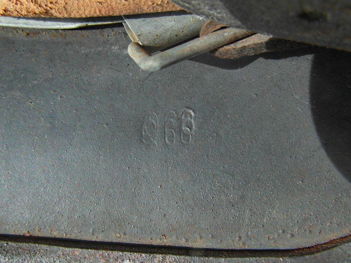

    Только ленивый на форуме не знает что по шлемам вы фору дадите любому, клейма, вальцы, люверсы и прочие тонкости относящиеся к определённому производителю. С моей стороны дискуссировать было бы глупо.
    Постоянно мониторя раздел реставрации, в поисках новых идей и решений попались фото, на которых отчётливо видна фактура изнутри. Дело похоже в производителе или годе выпуска. По скольку приходится порой чуток мастерить немецкие вещи то обращается внимание на оду закономерность, практически все девайсы идут на упрощение. С технической стороны упрощая производство шлемов, штамповка люверсов, вальц, грунтовка, не считая технические косяки и на этом фоне добавление лишних движений в покраске, не понятно. Как писал выше, дело похоже в производителе.

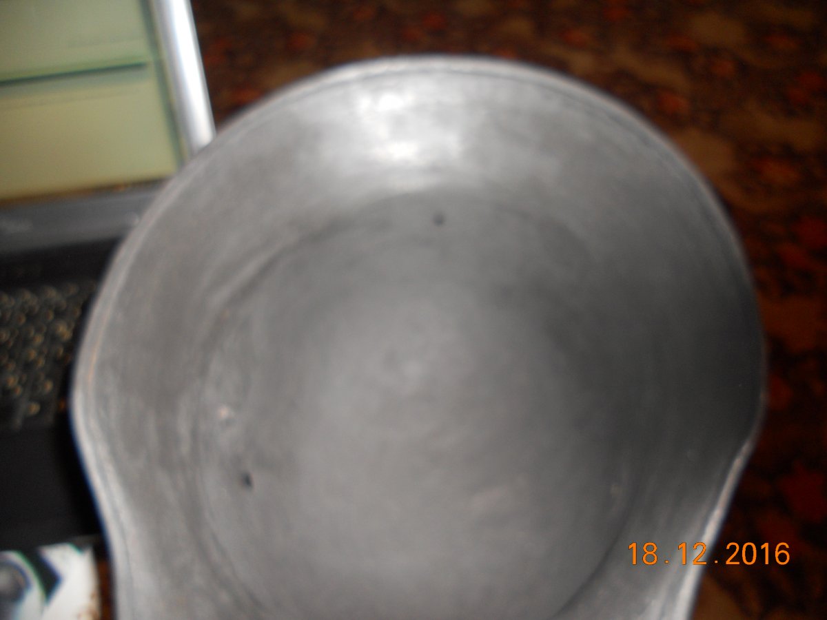

    Да Олег, на продемонстрированных фото оксид присутствует и внутри. На моих фото его нет. Значит допустИм вариант,что перепуганный рабочий не пожалел нанести слой с оксидом и внутри. А может ,по началу не экономили оксид??Вариант с оксидом внутри ,допустИм-наглядно видно.

    На представленных вами фото в этой теме оксида нет. На фото которые я выложил он присутствует, это ваши фото из соседней темы.
    Отпадает, даже на двух фото видно что производители и цвета у касок разные. Многовато стажёров.
    Такая версия вполне реальна и имеет право на жизнь. Можно ещё добавить то что, заводы в тылу располагали достаточным количеством оксида и на безопасности бойцов не экономили. (Война войной а германия жила по закону бизнеса а не террора. Ушлый бизнесмен в любое время достанет нужные материалы, тем более если поставлен на кон весь его бизнес).

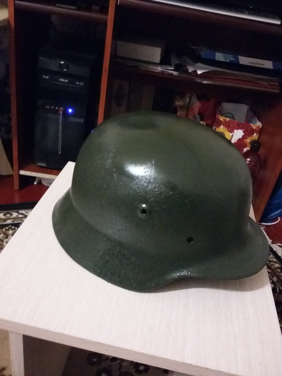

    перекрасил сегодня шлем другим цветом

    Этот вроде получше, но нужен еще темнее. На фото М40 SE

    цвет мешали на поборе. по ралл 6015

    Вам бы с кирпичом в атаку идти. Даже по фото видно что красить рановато. Никакая фактура не перекроет этот контраст, шпаклю и раковин.

    Может когда высохнет станет другой оттенок.

    По идее должна потемнеть...Цвет неплох,топикмастер раз не поленились сделать подбор доведите шлифовку шпаклевку до конца.С ув

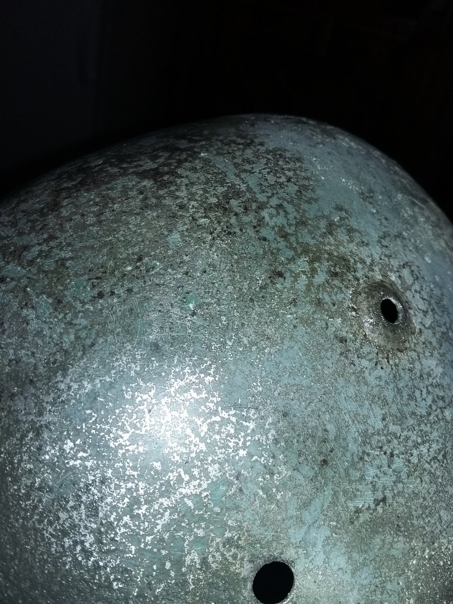

    Есть алюминивая,есть на базе ферросплава-камрад делает на форуме, сейчас с ней работаю,так она вообще с металлом сливается вот мой шлем

    Вот фото получше

    Нет ли у вас фото чуть лучшего качества ?.( Давно ищу шпаклёвку под металл (эпоксидка с серебрянкой даёт совсем не тот цвет)).

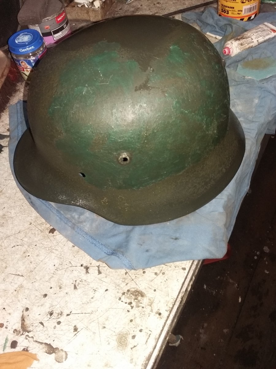

    начал шпатлевать касон. после зачистки, шпакля, которая остается в кавернах свободно отколупливается ногтем... короче полная х...я))))

    Краска не окрепла после вчерашнего окрашивания, слой большой.

    обезжиривал спец жидкостью, антисиликон называется. дело скорее в самой шпатлевке. давно стояла распечатанная банка, выдохлась наверное. давно хотел ее выкинуть, да все руки не доходили. теперь уже лежит в мусорном ведре))

    вот как получается шпатлевание каверн
