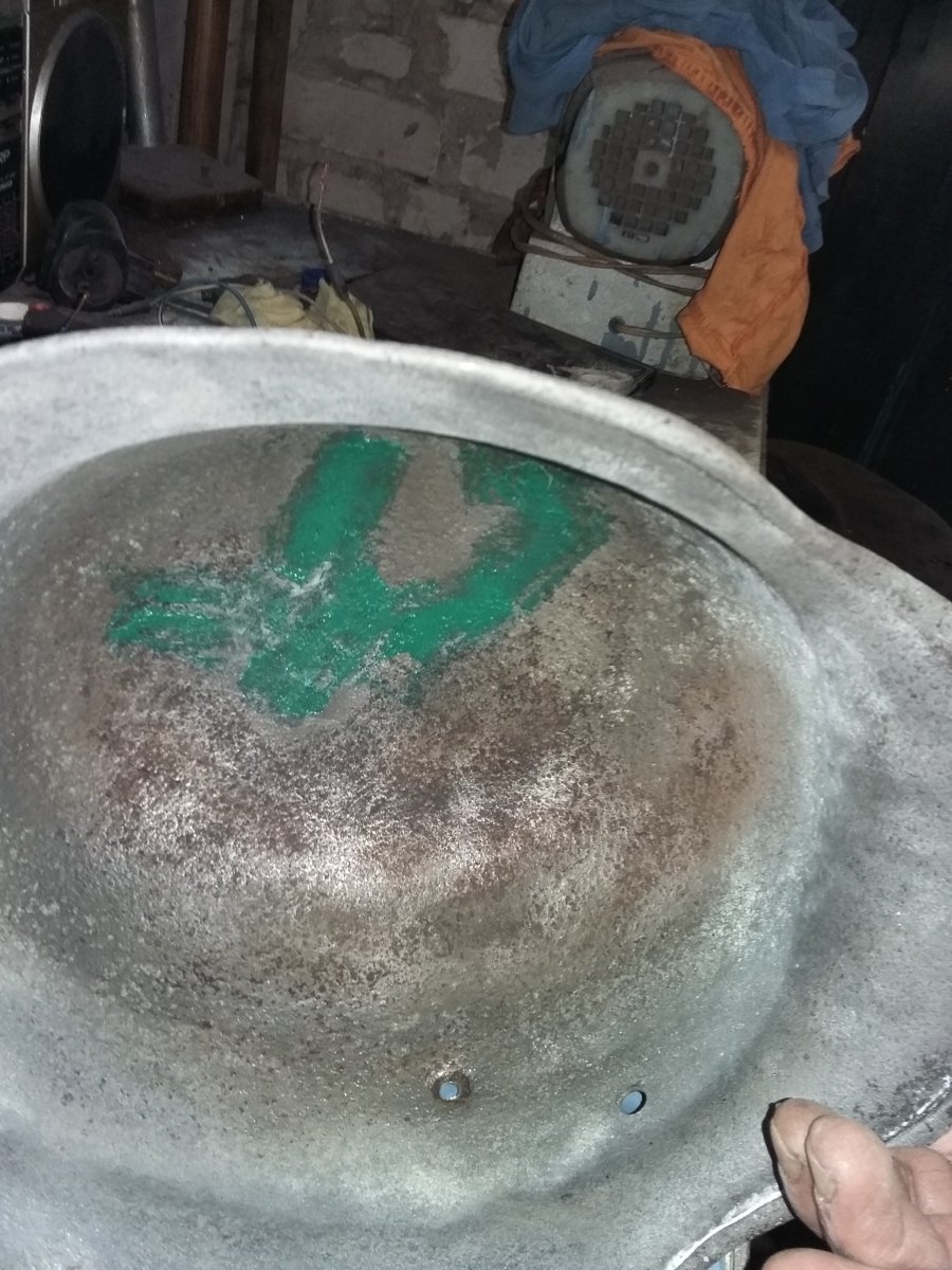

  4. holst1988
    holst1988 Feldwebel
    894
    ржа в кавернах сидит конкретно, драял дрелью с насадкой, не очищается(( сейчас шлем шпакленул шпатлевкой со стекловолокном, она прочнее к мех повреждениям, и к тому же имеет зеленый цвет, то при покраске проще будет

  5. ALEKS81
    ALEKS81 Oberstleutnant
    18
    32
    4.822
    Прилуки
    Значит концентрация кислоты была слабая или мало подержали... Нужно было электролиз попробовать.

  6. egoiste
    egoiste Stabsfeldwebel
    559
    Одеса, Україна
    После дрели надо было докислотить.

  7. holst1988
    holst1988 Feldwebel
    894
    кислотил после дрели. разводил 100 гр на 10 л. не люблю я кислотить вещи)
  8. Friedrich Bruno
    Friedrich Bruno Leutnant
    31
    68
    1.489
    Ukraine
    Я тоже не люблю, но больше всего будет не приятно когда ржавчина полезет. Кислота метал не на столько уж жрет, что ее надо бояться. Да, после кислоты металл стает как с такой своего рода шагренью, но если нету электролиза, то кислота один из лучших вариантов.
    Я кидал на 13 л где-то 250-350 г кислоты, в зависимости от состояния шлема. Щетку берите не очень мягкую, и не очень жесткую. Мягкая особо нечего не будет отчищать, а жесткая только поверхностно, глубокие каверны доставать не будет. Чистку проводил где-то по 2-3 раза в день.
    Еще один момент. Есть ржавчина, которая ну очень крепко засела в раковинах. В таких случаях я высушиваю шлем, беру шило, и начинаю выковыривать. После чего прохожу насадкой на дрель.

  9. holst1988
    holst1988 Feldwebel
    894
    вот как раз таки на шлеме осталась ржа, котороую только шилом и выколупливать( сейчас над этим работаю. есть еще вариан покрыть кислотным грунтом, он останавливает процесс ржавения.. но мне кажется это лишь оттянет время.. ржа пойдет се равно
  10. 663
    663 ✠ Moderator
    17
    7.598
    Україна.
    Нагрев, охлаждение и ещё один нагрев упростит очистку шлема. Окаменевшая ржавчина пойдёт микротрещинами и уступит кислотам.

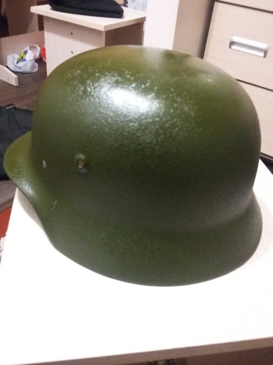

    с ржавчигой на шлеме боролся, но асе таки победил ее. сначала наждачкой, затем взял насадку на дрель, но ворс на ней был длинный, обрезал болгаркой, насадка стала большей жесткости. знакомый камрад держал шапку, а я дрель) к сожалению фото очищеного не сделал. сделпл только промежуточный вариант. сейчас шлем высыхает от первого слоя краски...

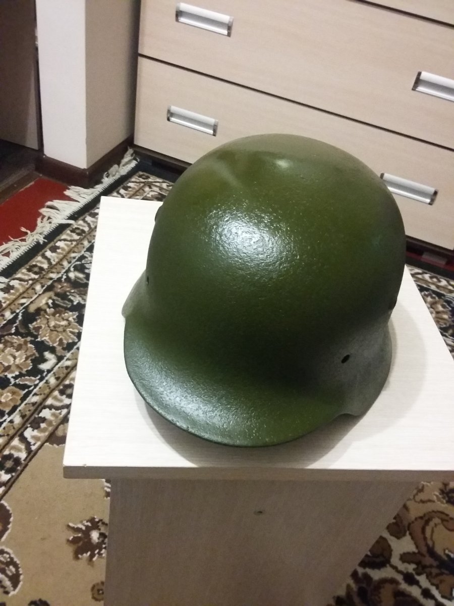

    holst1988 Feldwebel
    894
    вообщем вот так получилось... цвет на самом деле темнее, чем на фото

  13. 663
    663 ✠ Moderator
    17
    7.598
    Україна.
    Это что то не то. Может это грунтовка ?. Раскройте свои планы по дальнейшей работе над этим шлемом.

  14. ALEKS81
    18
    32
    4.822
    Прилуки
    Цвет больше на венгра похож. Совсем не то.
    Szlávik Opálenik та 663 подобається це.
  15. holst1988
    holst1988 Feldwebel
    894
    )))) нет) это не грунт. дальше я планирую первичный слой краски обработать наждачкой размер зерна 1500-2000, и покрыть вторичным слоем краски, чтоб более, менее "забить" каверны. по цвету я с Вами согласен, он мне самому не нравится. не такой как хотелось бы. буду эксперементировать, думаю добавить немного черного в этот цвет
    Стрипа, ГеннадийВ та 663 подобається це.
  16. 663
    663 ✠ Moderator
    17
    7.598
    Україна.
    Раковины краской забить будет тяжело, многовато их. Всё же я шпаклянулбы слегка, так будет быстрей. Можно в эпоксидку добавить всё той же краски, если при состаривании или в процессе эксплуатации не хотите царапин не в тон.

  17. holst1988
    holst1988 Feldwebel
    894
    я если честно, не люблю эти шпатлевки-матлевки, на раритетных вещах) хочется максимально сделать вещь под оригинал, каверны тут не большие. плюс еще будет фактура, так что я думаю с кавернами заморачиватся не стоит. хотя это только мое мнение, поправьте, если что не так. тем более это мой первый шлем, который я реставрирую. так что критика приветствуется)))

  19. 663
    663 ✠ Moderator
    17
    7.598
    Україна.
    Мой вердикт- фактура раковинки не скроет. Если хотите сделать максимално под оригинал визуально, нужно ещё поработать. Внутрянке второстепенное значение тоже не предавайте.

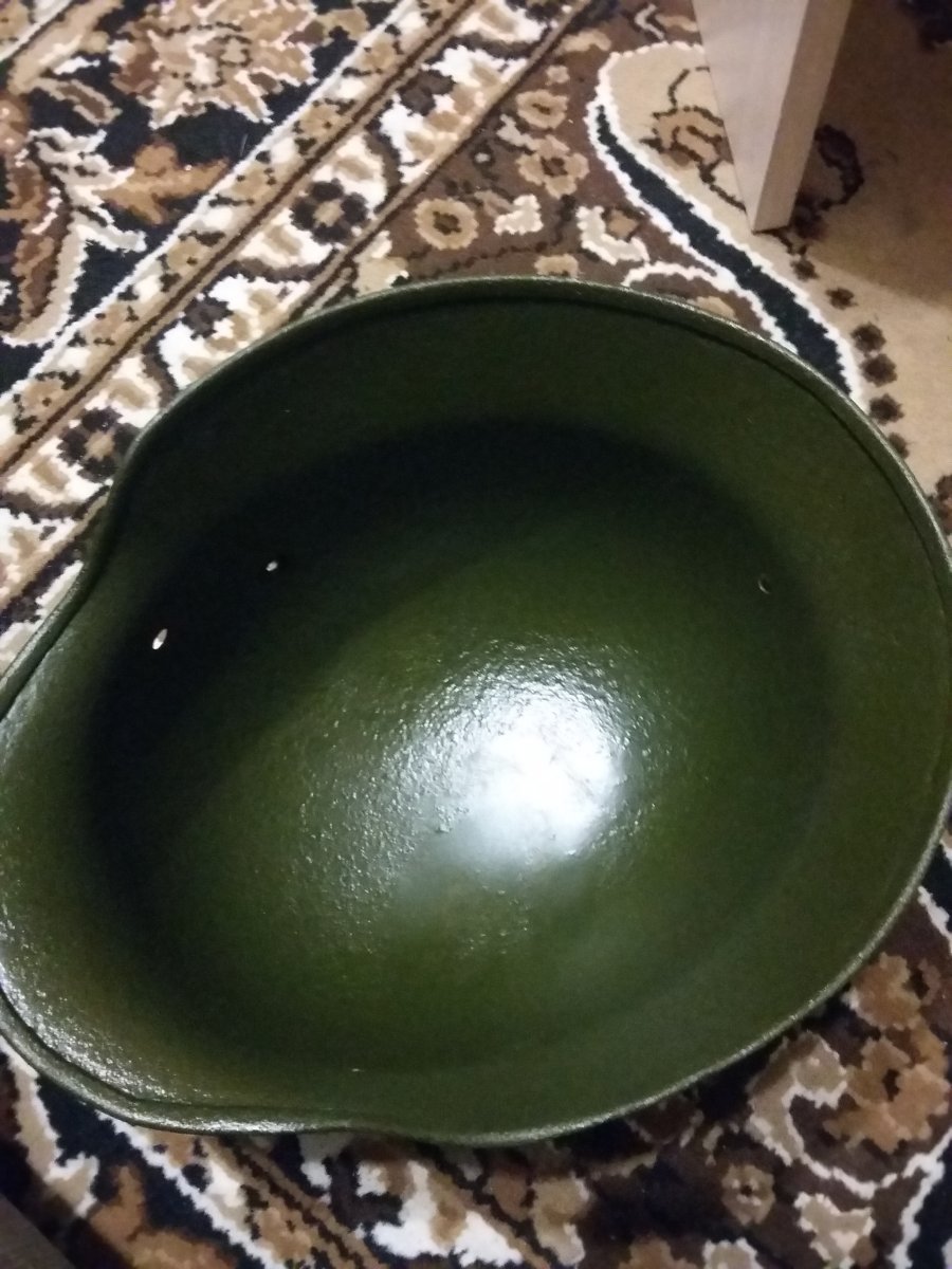

  20. holst1988
    holst1988 Feldwebel
    894
    внутрянку красить тоже с фактурой?
    663 подобається це.
  21. 663
    663 ✠ Moderator
    17
    7.598
    Україна.
    Красилось одной и той же краской. Не било бы смысла упрощать модели касок, экономя на количестве процедур в изготовлении и добавлять комбинацию покраски.

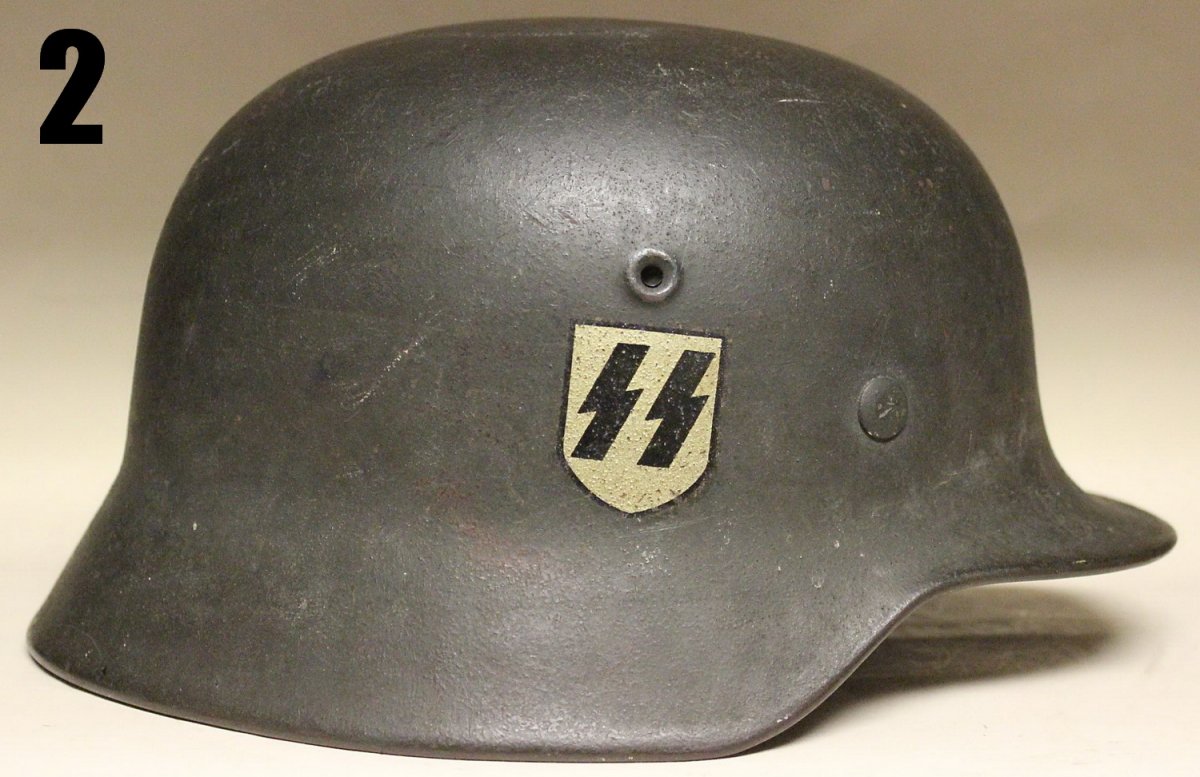

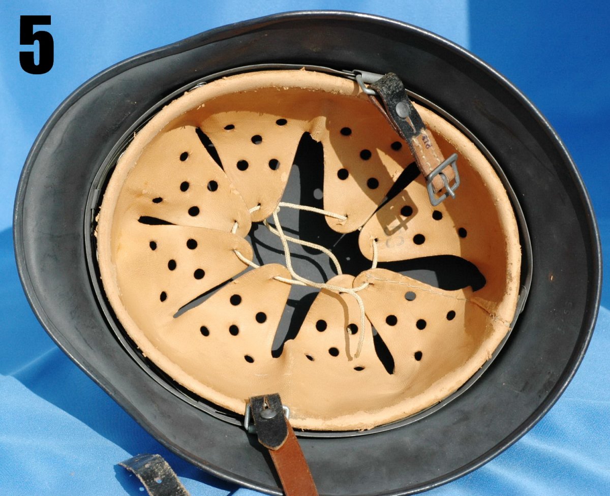

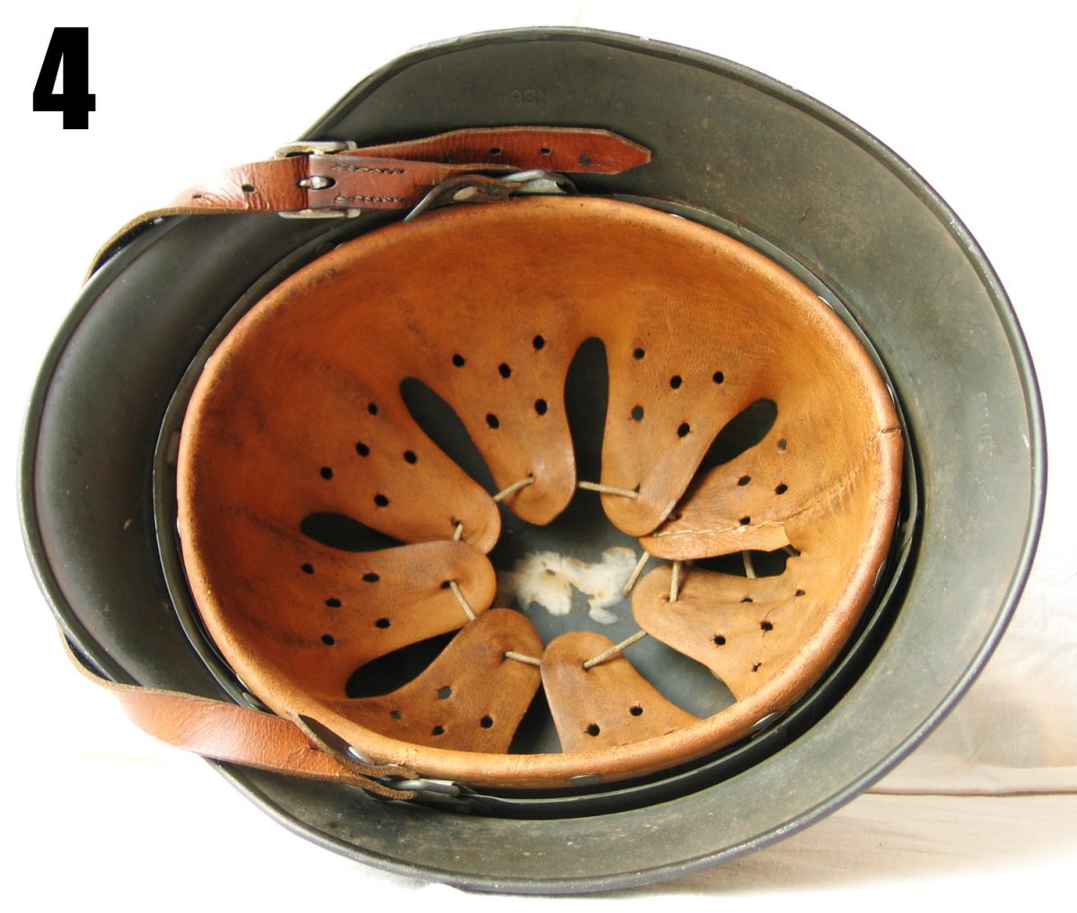

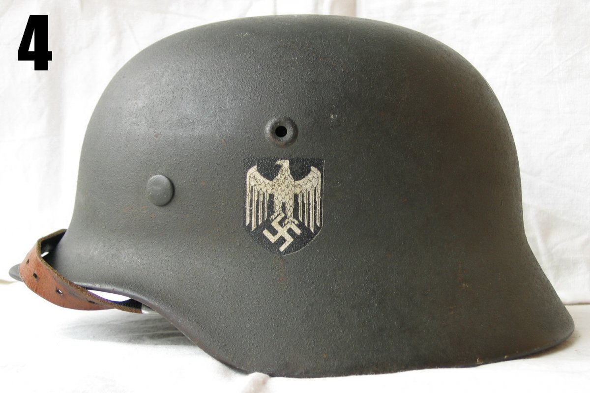

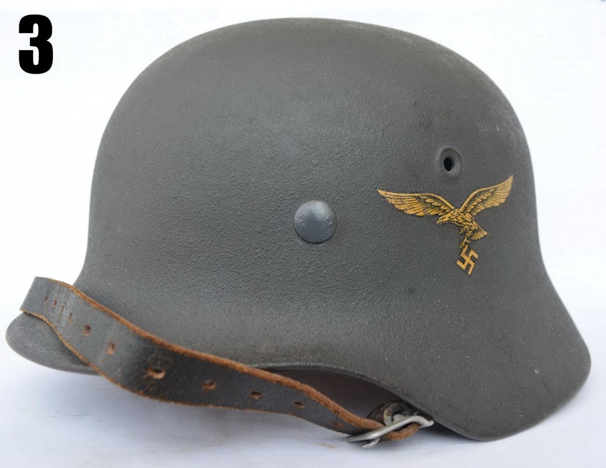

  26. Александр Лемешко
    Александр Лемешко Major
    2.723
    Sumy
    Точно,Саня. На послевоенного.

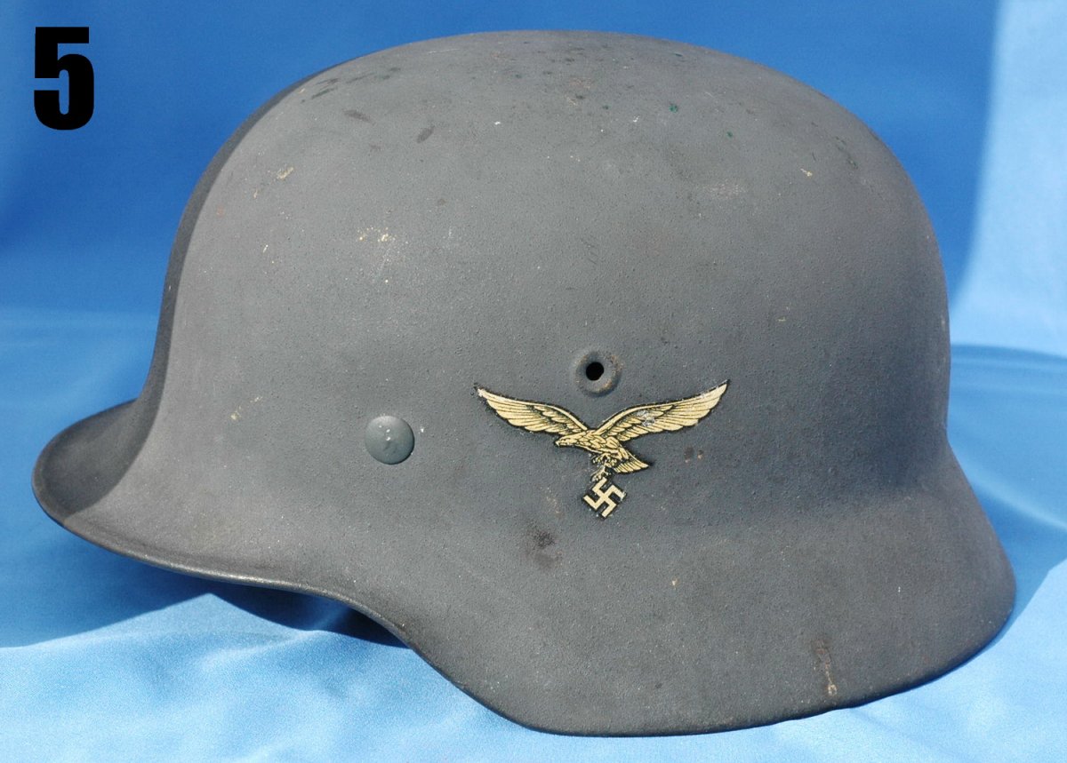

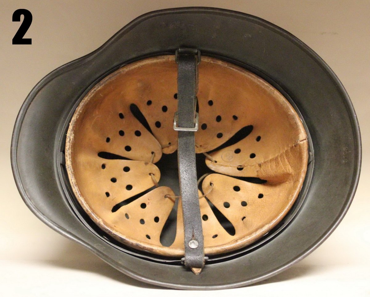

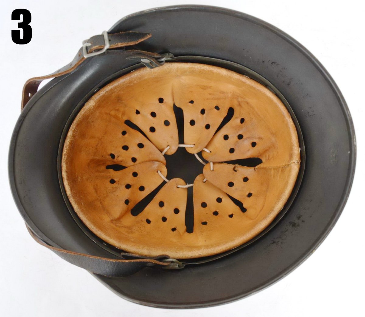

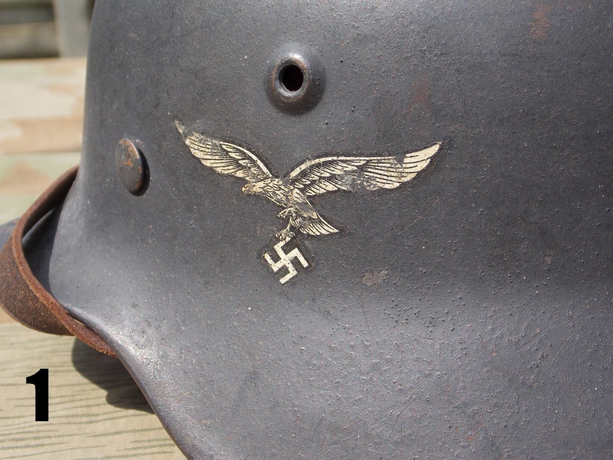

    А вот тут,Олег, можно подискутировать.) И если посмотреть на фотографии "минтовых" сороковок,отчетливо видно,что краска одинаковая -но снаружи красилась с добавлением оксида. Из-за чего и отличается тональность колера снаружи и изнутри.. Внутрянка получалась более бликовая. На фото проставил номера,чтобы не путаться. (Все производители)
