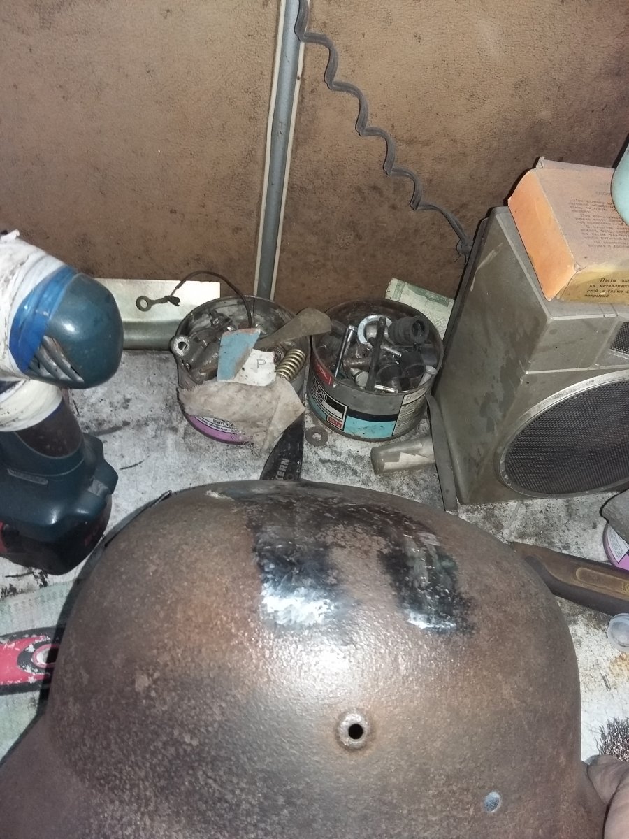

    размерчик жаль что не мой, великоват будет((( на счет пульвера, он имеется, крашу изредка машины. тут правы, если сделать краску густой, получится зернистость. но врчд ли это на шлеме будет выглядеть как оригинал... надо думать чем посыпать. если красиьь с баллончика, давление не то, краска ляжет не очень. со временем может отслоиться в некоторых местах

    ...да не посыпать, а замешивать...!
    :rolleyes:
  4. holst1988
    holst1988 Feldwebel
    894
    так если замешать, забьет пульвер)
  5. фандик
    фандик Oberleutnant
    2,581
    Location:

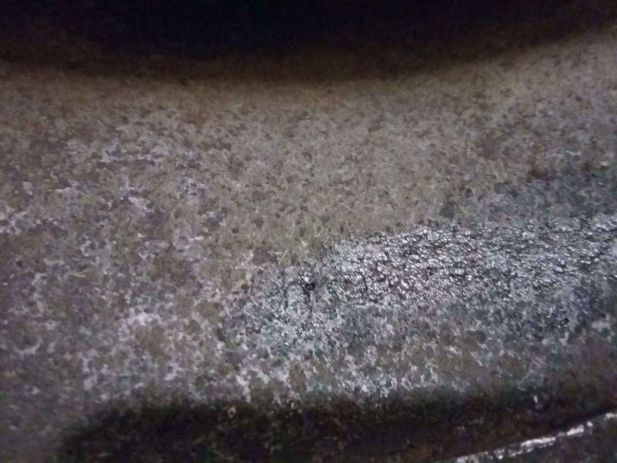

    Форсунку надо с большим отверстием
    663 likes this.
  6. фандик
    фандик Oberleutnant
    2,581
    Location:
    Нормальную фактуру , можно сделать только с помощью пульверизатора .
  7. holst1988
    holst1988 Feldwebel
    894
    сварочные работы заклнчены. осьалось немного шпатленуть. приобрел краску сегодня. была только в баллончике. но с баллончика можно слить, и покрасить пульвером..
  8. ALEKS81
    ALEKS81 Oberstleutnant
    18
    32
    4,822
    Location:
    Прилуки
    Шлем кислотить еще нужно, есть ржавчина. Краска по цвету не подходит, мешайте сами.

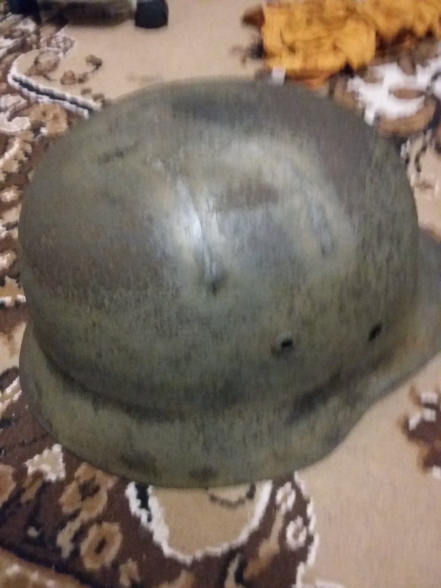

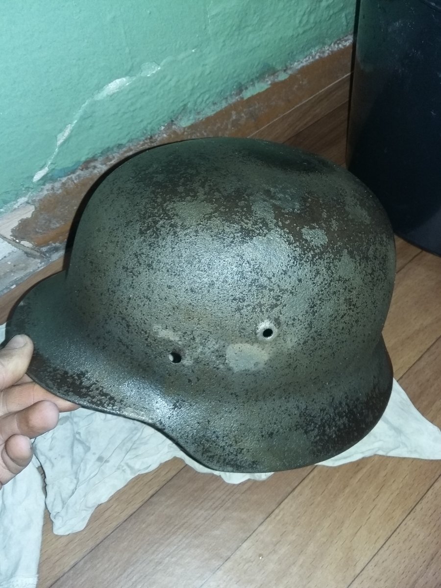

    и так, шлем по тиху кислотиться. слева виднеется клеймо hka 66, то ли hya 66.. первую цифру не разобрать.. но последняя вроде 6. за фото сильно не пинайте)
  15. фандик
    фандик Oberleutnant
    2,581
    Location:
    Скорее всего hkp
  16. ALEKS81
    18
    32
    4,822
    Location:
    Прилуки
    Юра, кто производитель?
    ГеннадийВ likes this.
  17. фандик
    фандик Oberleutnant
    2,581
    Location:
    SE ,Sachsische Emaillerwerk, Lauter (Лаутер) . С 1943 г. hkp
    Szlávik Opálenik and ALEKS81 like this.
  18. egoiste
    egoiste Stabsfeldwebel
    559
    Location:
    Одеса, Україна
    Судя по тому, что это М-40, не с 1943го года а раньше...
  19. holst1988
    holst1988 Feldwebel
    894

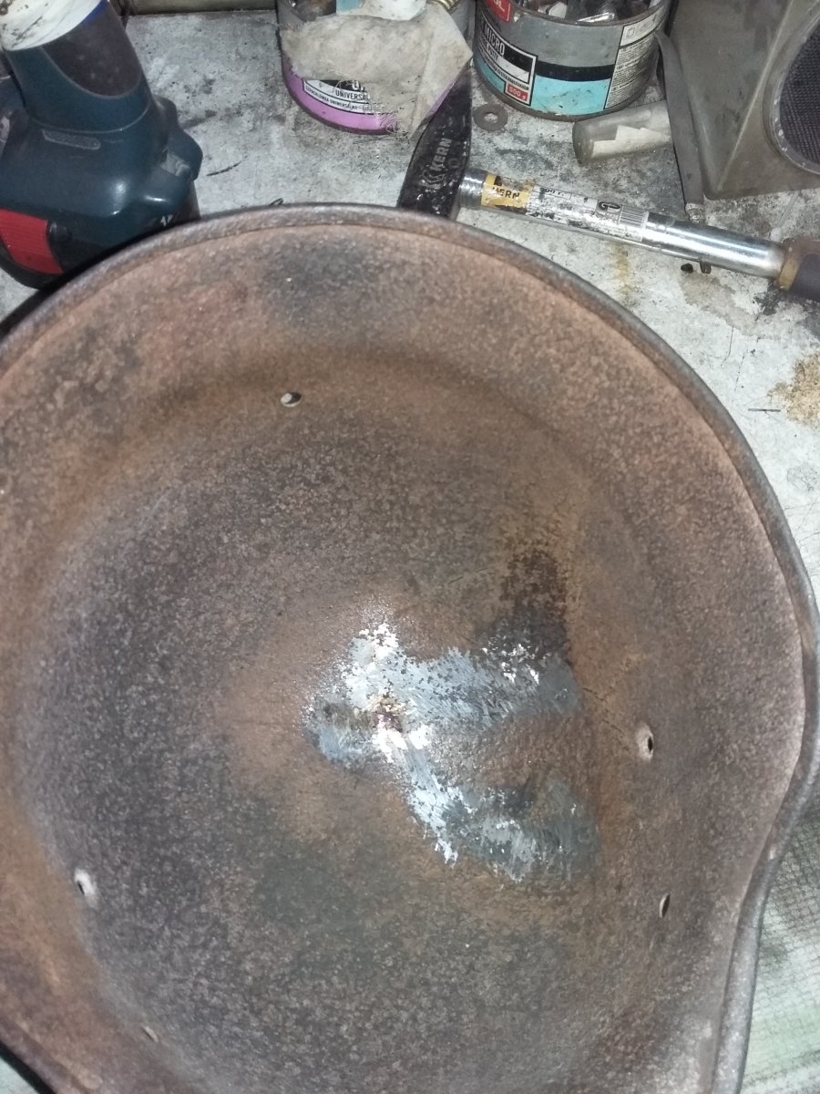

    кислотить его до чистого металла? или по кавернам, где ржа останется пройтись дрелью с насадкой?
  20. egoiste
    559
    Location:
    Одеса, Україна
    Пройтись обязательно, а потом докислотить. Так будет быстрее.
    663 likes this.

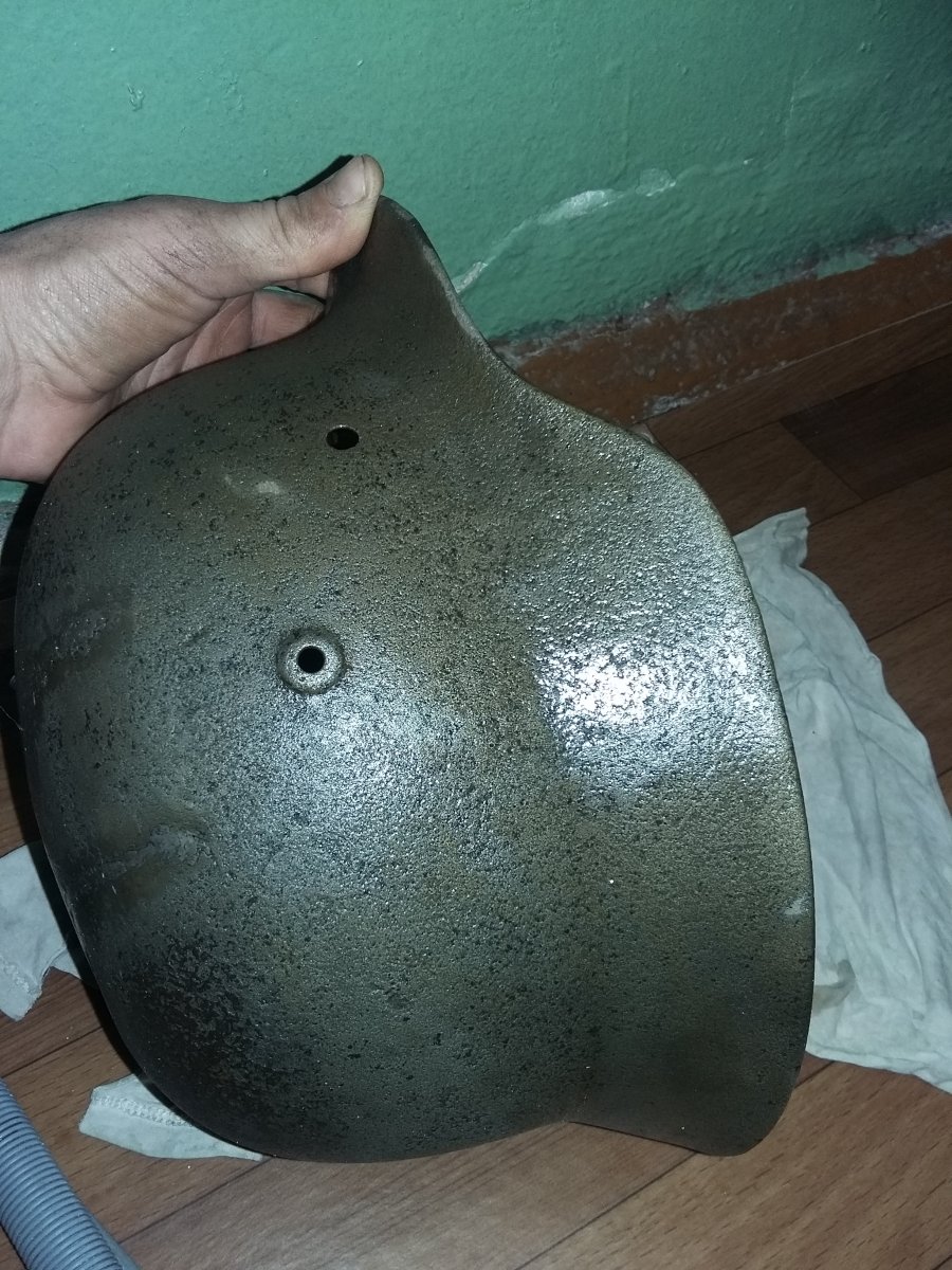

  24. holst1988
    holst1988 Feldwebel
    894
    шлем прокислотил, остатки родной краски удаляются с трудом. далее будет еще мех чистка
  25. Friedrich Bruno
    Friedrich Bruno Leutnant
    31
    68
    1,489
    Location:
    Ukraine
    Какую концентрацию кислоты используете ( сколько грамм на 10 л ) ?
    Это не самое плохое когда не отщищается родной окрас. Плохо когда ржавчина засела в кавернах. На жалейте времени на чистку. У меня на один заход уходило 40 минут чтобы отшатырить шлем снаружи и внутри. Не забывайте хорошо чистить завальцовку, не оставляйте там ржавчины, особенно в канавках.
    Хороший у Вас шлем)! Производитель кажись Q, самый лучший на тот момент в Германии, и мой любимый производитель :D.
    holst1988 likes this.
  26. ALEKS81
    18
    32
    4,822
    Location:
    Прилуки
    Камрад, невнимательно читали тему. Производитель SE ,Sachsische Emaillerwerk, Lauter (Лаутер) . С 1943 г. hkp. У квиста выраженные и большие по диаметру люверсы.
