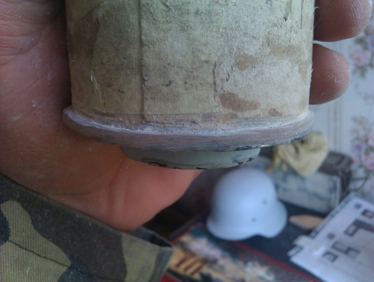

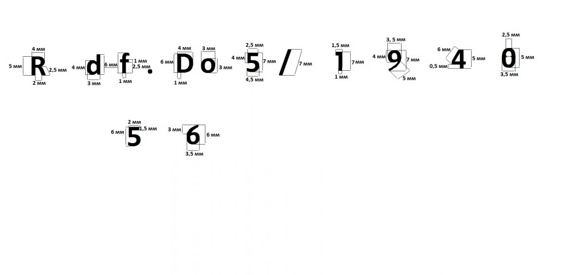

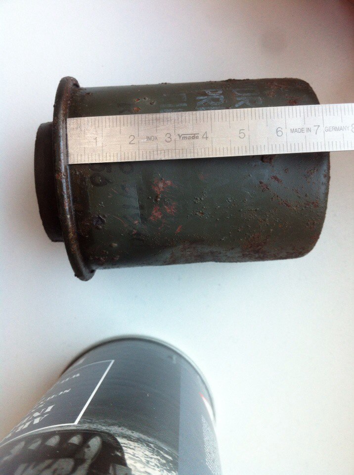

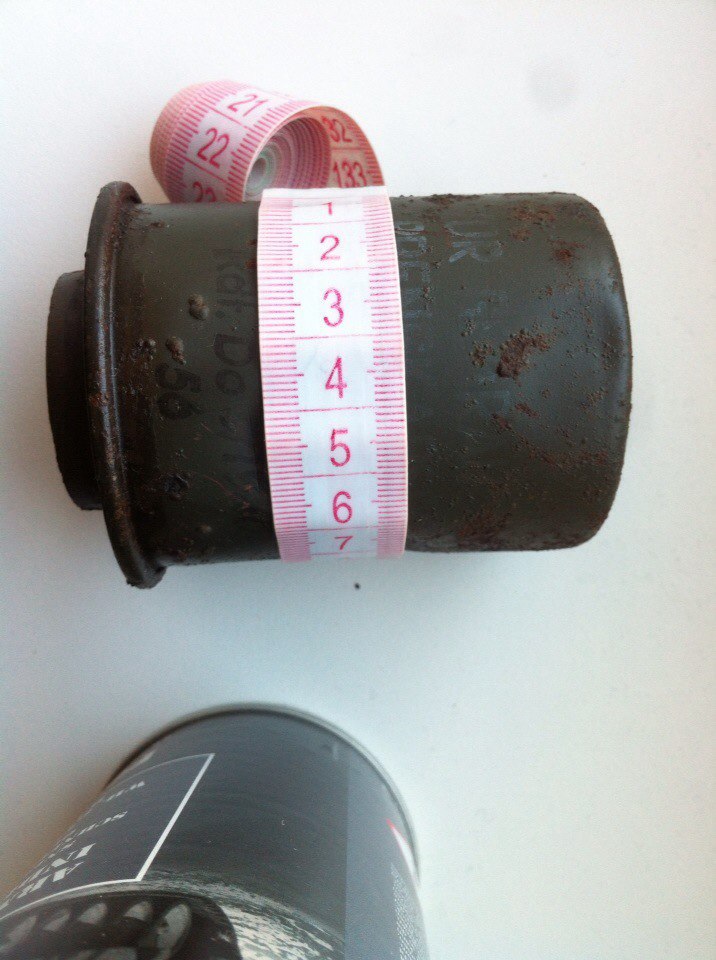

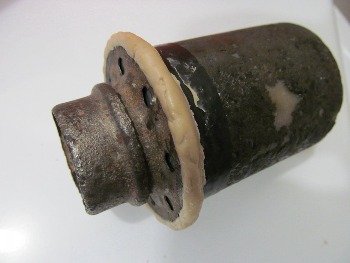

    На фото размеры(могут быть небольшие неточности, но разница несущественна). Как видно по фотографиям герметизирующая полоса заходит не только на ромашку но и частично на внешнюю сторону резьбы. Гибким сантиметром померял полностью клеймо вышло 40 мм.

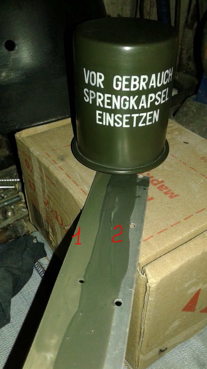

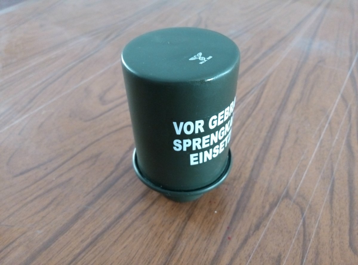

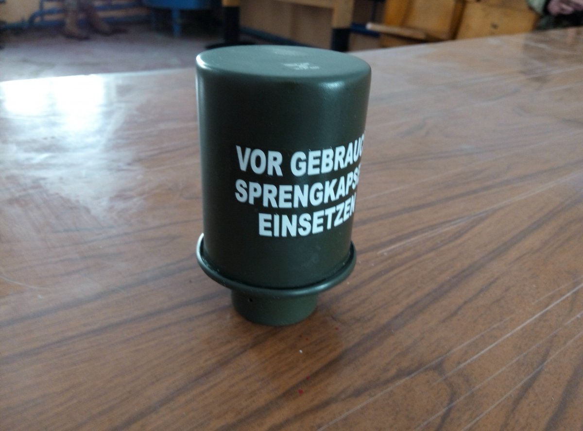

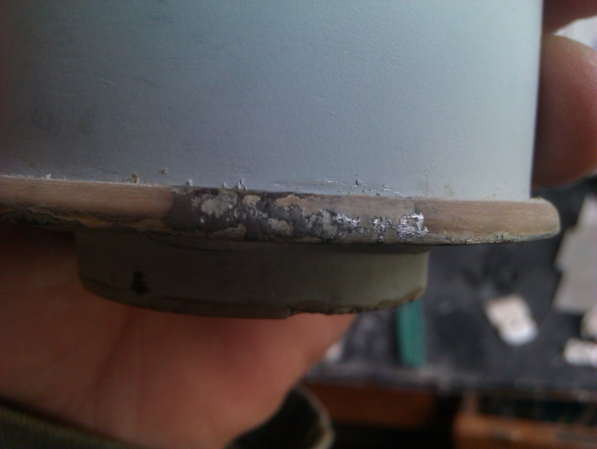

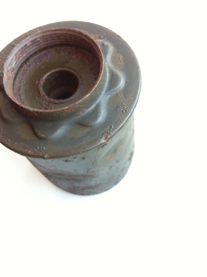

    Какой из цветов подходит для полосы, 1 или 2? 1) намешал рал6006 и добавил серой. 2) в намешанную краску добавил черной.
    Waffenschmiede подобається це.
  4. _Ruzvelt_
    _Ruzvelt_ Obergefreiter
    79
    2 лучше будет, имхо
    ALEKS81 подобається це.
  5. andreas panzer
    andreas panzer Stabsgefreiter
    150
    moskau
    солидарен!

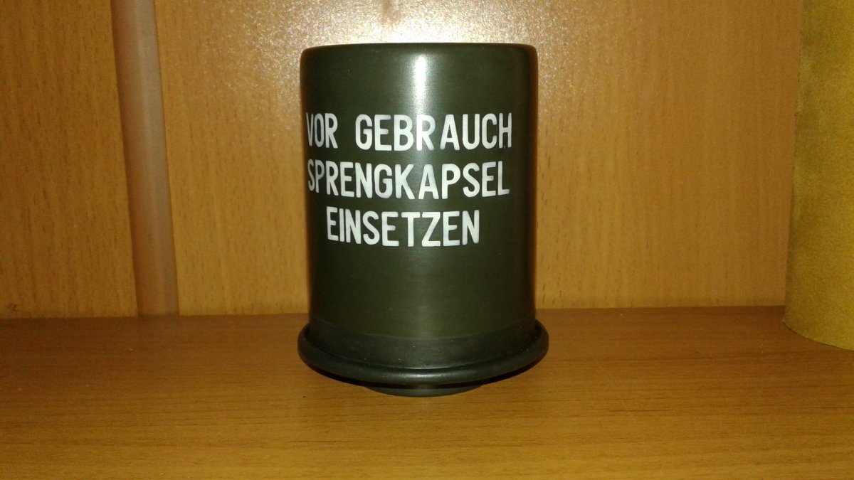

  6. ALEKS81
    ALEKS81 Oberstleutnant
    17
    29
    4.819
    Прилуки

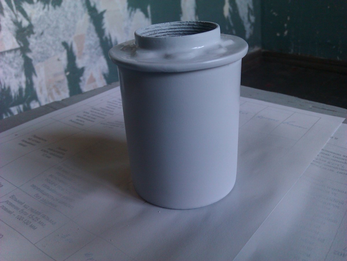

    Показалась мне краска светловатой, решил добавить немного черной и получилось вот так.
    hudojnikhg9612, Amadeus, Waffenschmiede та 4 іншим подобається це.

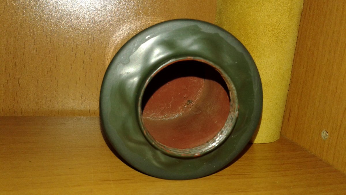

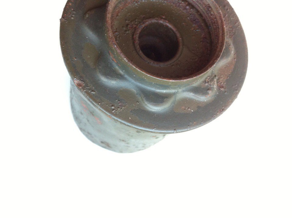

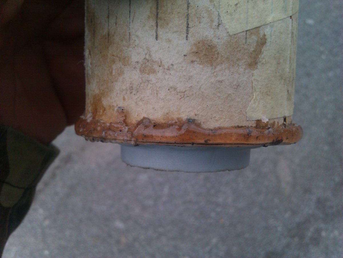

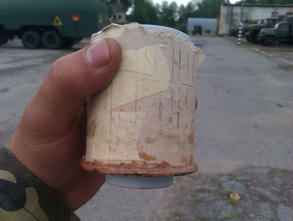

    Камерады, нужна помощь. Как с нуля восстановить вальц на ободке корпуса? При разборке вальц утратил свои свойства и пришел в негодность, точнее сгнил. Есть практичные варианты, может из подручных средств можно сделать?

    Если исходник под реставрацию, то методов куча: пайка, эпоксидка... Почитайте раздел. И без фото трудно сказать.

    Я восстанавливал(наплавлял, если это можно так сказать) вальц двухкомпонентной "холодной сваркой". А потом ее обтачивал напильниками. Под нее намотал один слой изоленты, чтоб получилось видимость вальца.

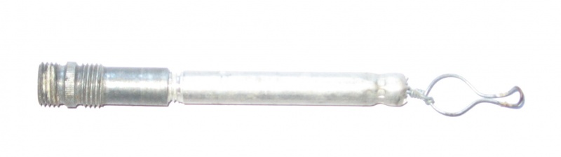

    Доброго вечера камерады!Вопрос такой,как лучше выкрутить вставку с запалом из самой банки?Уж очень прикорела(((И еще я тут видел вроде специальные наклейки на банку с надписями,где ими можно разжиться?Зарание спасибо!!!

    В банке никакого запала нет. Читайте первоисточники ;)
    Если Вы имеете в виду вот это (см. фото), то терочный воспламенитель вкручивается в переходник на ручке.
    Вот ссылка, там все понятно - http://копанина.рф/publ/8-1-0-247
    Имейте в виду что в переходник имеет резьбу с двух сторон, и на той части которой он вкручивается в переходник ручки - левая резьба.
    Чтоб открутить - залейте ВД40, керосином, и расшатываете.

    Доброго!Я просто выразился не правильно.Да,переходник который на ручке в котором запал прикорел к банке в самой резьбе.Но как туда запихать ВДили веретенку,что бы оно попало на резьбу хоть чуть чуть внутрь?И что даст расшатывание?С ув!

    я спочатку обмотував корпус картоном, фіксував за допомогою малярної стрічки і вальц наносив з ебоксидної смоли, чекав коли підсохне і натфільком придавав правильну форму

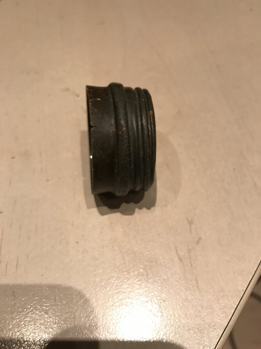

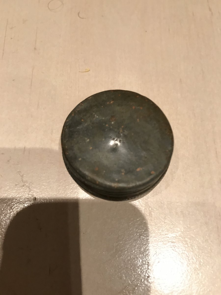

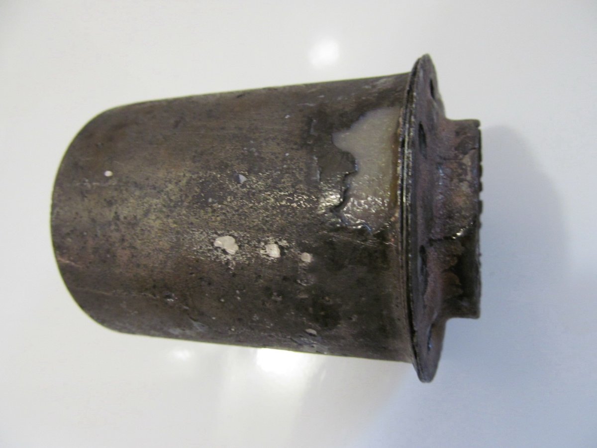

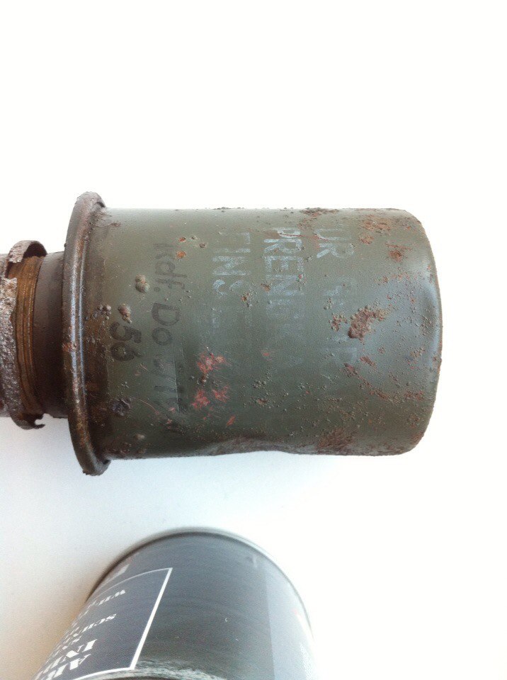

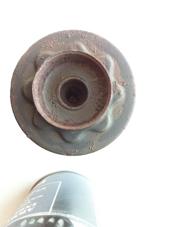

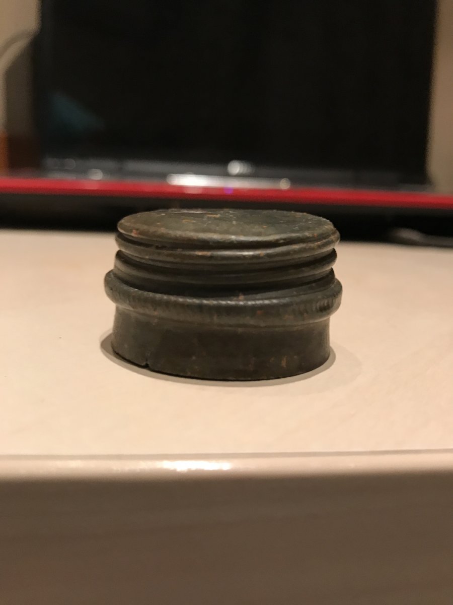

    Вітаю шановних реставраторів! Шо Ви підкажете по цьому екземплярі, шо далі робить!?
    IMG_20171003_132006.jpg IMG_20171003_132013.jpg IMG_20171003_132023.jpg IMG_20171003_132031.jpg IMG_20171003_132049.jpg IMG_20171003_132112.jpg IMG_20171003_132125.jpg
    Roma_1985 та yarik600rr подобається це.

    Все те, що робив ТС )

  23. hudojnikhg9612
    hudojnikhg9612 Oberleutnant
    1.681
    Черкаси обл
    вона після лімонки,то мабуть потихеньку буду так і діять...

    Может кто нибудь сталкивался с деформированиями крышками? Как лучше и безболезненно выровнять крышку?

    В ручную "на коленке" не вытяните. Практически невозможно. Может лопнуть по виткам.

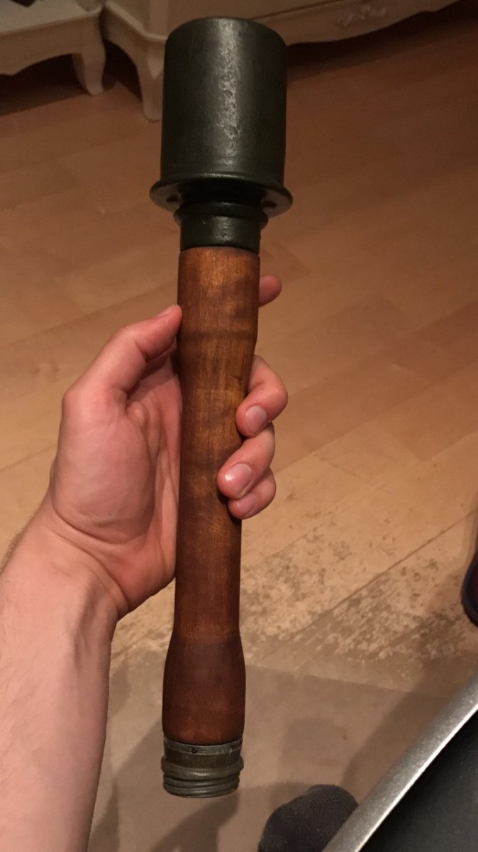

  26. Paul Garth
    Paul Garth Stabsfeldwebel
    51
    98
    1.511
    2/ϟϟ Pz.-Gren.-Rgt. „Deutschland“
    Ладно, придётся новую покупать. К стати, вот что вышло по реставрации: в первый раз даже очень не плохо.Фото прилагаю.
