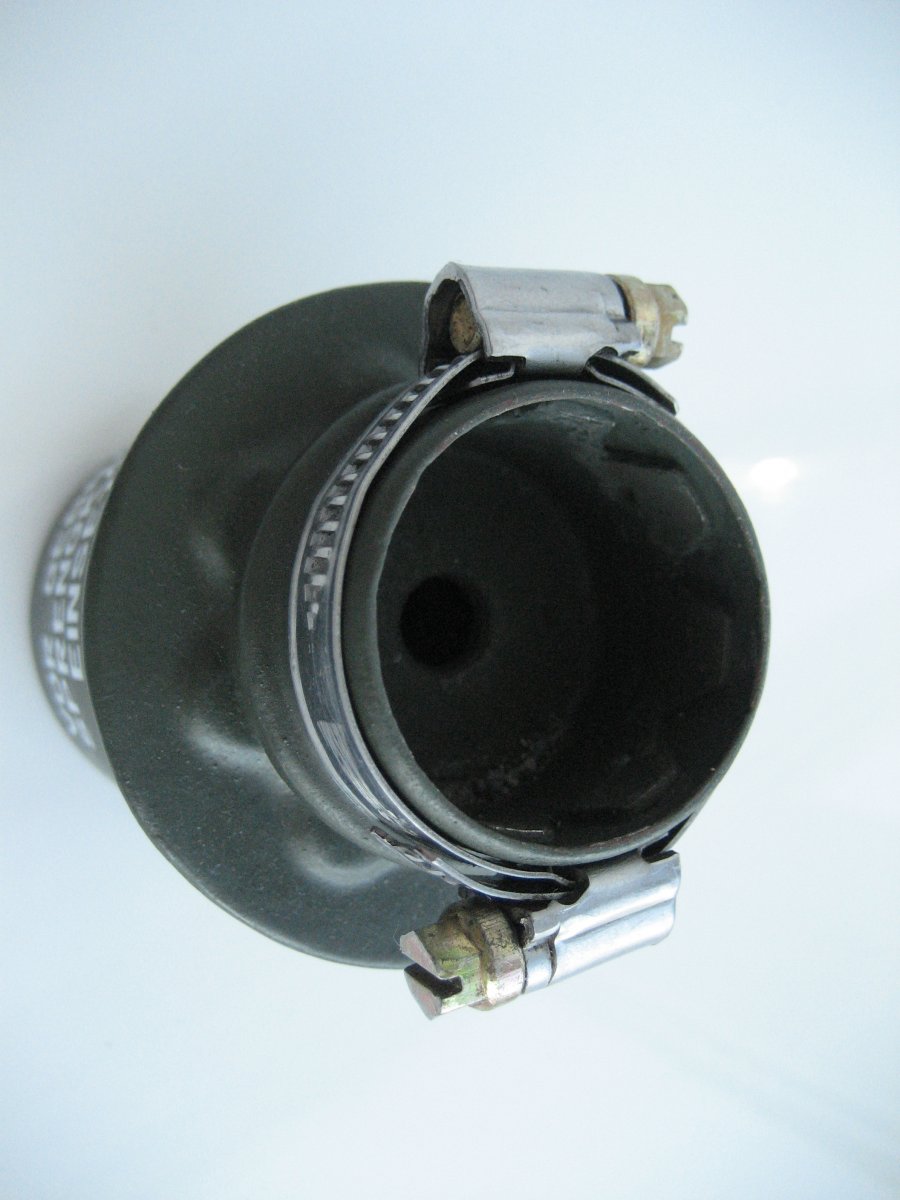

    Берете хомутик, под него подкладываете кожу, а лучше резину затягиваете и по винтам постукиваете молотком в двух направлениях. Как стронется ( может пойти как вправо так и влево ) прокапываете вэдэшкой и проварачивая туда-сюда выкручиваете. На фото два хомута потому, что не было подходящего по размеру, пришлось скрутить два.

  4. egoiste
    egoiste Stabsfeldwebel
    559
    Одеса, Україна
    Если открутите переходник и будете выкручивать бронзовую муфту будьте внимательны там левая резьба.

  5. mushichok
    mushichok General-major Клуб взаимопомощи
    231
    372
    6.592
    Чтоб выкрутить муфту и не повредить корпуса - греть на газ. печке. Моментально откручиваются без усилий. Иначе "оближите" или помнете эту самую муфту.

  7. egoiste
    559
    Одеса, Україна
    Если внутри детонатор греть не надо! :)

  8. egoiste
    559
    Одеса, Україна
    Я свою получил в таком виде. Предыдущий хозяин выкрутить не смог, у меня получилось.

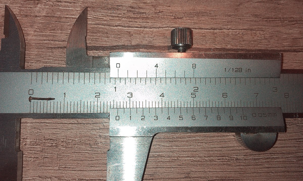

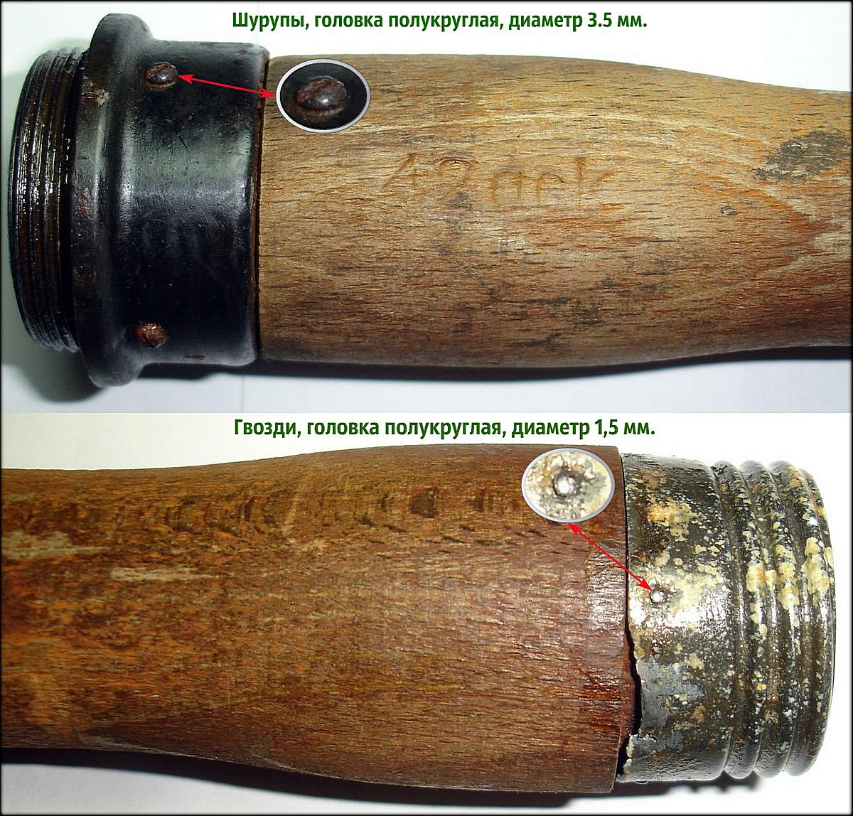

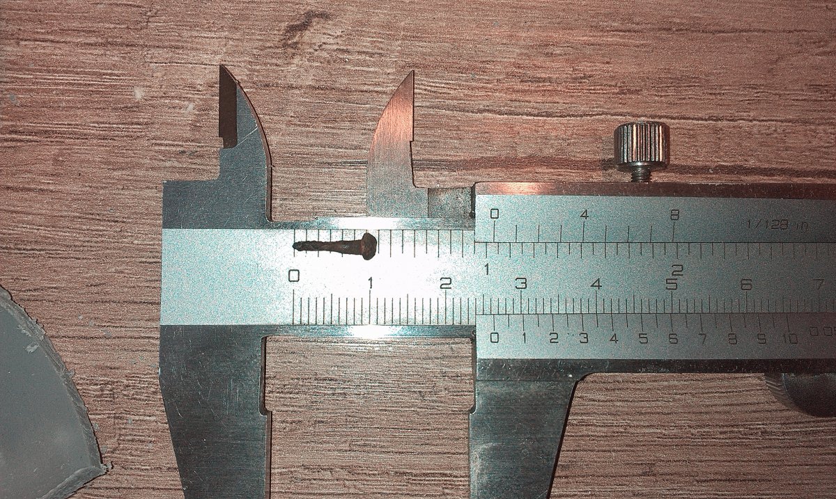

  9. sox88
    sox88 Stabsgefreiter
    118
    von der Wolga
    Парни подскажите по размерам саморезов, шляпки, длинна ну и Т.Д...!!!
    :beer:
  10. Корсак Н.
    Корсак Н. Stabsgefreiter
    165
    Завтра посмотрю был чертеж, снимал с оригинальных.
    sox88 подобається це.
  11. egoiste
    559
    Одеса, Україна

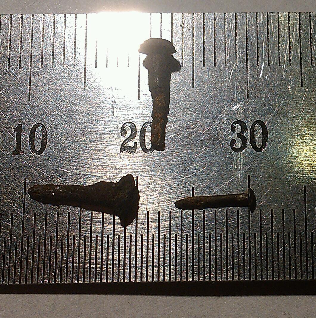

  12. sox88
    118
    von der Wolga
    Вот это было бы отлично, ну и по гвоздикам...!!!
  13. sox88
    118
    von der Wolga
    Гвоздики...я так понимаю были тоже с полукруглой головкой...?

  14. egoiste
    559
    Одеса, Україна
    да
  15. ALEKS81
    ALEKS81 Oberstleutnant
    17
    29
    4.819
    Прилуки
    Да, с полукруглой. Я свои делал так, расклепывал шляпку гвоздика подходящего, потом надфилями придавал форму, ну и обрезал до нужной длины.

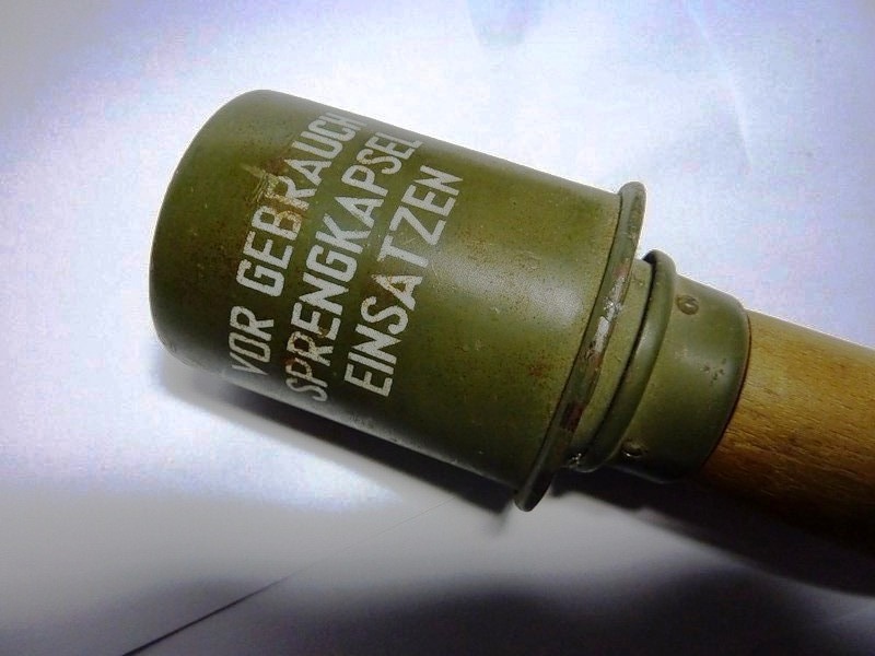

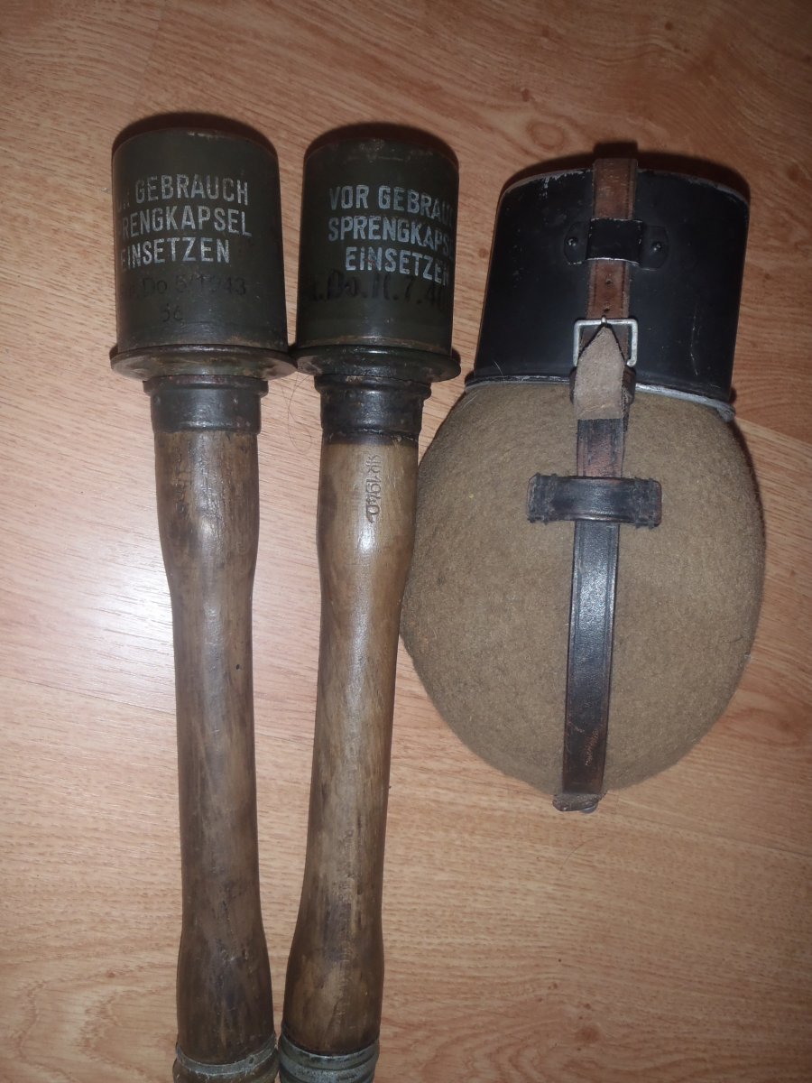

  18. andreas panzer
    andreas panzer Stabsgefreiter
    150
    moskau
    хорошая работа! герметизация по завальцовке, наносилась кистью сгущенной краской, это было постоянной процедурой до 42 года, в дальнейшем некоторые заводы отказались от этой процедуры. чернильные штампы указывающие тип ВВ и дату заправки наносились всегда, без них штамп военприемки не поставили бы. памятка на банке Vor Geb............ перестала наноситься с середины 40 года.
  19. ALEKS81
    17
    29
    4.819
    Прилуки
    Каким цветом краски наносить герметизацию? Посмотрел кучу фоток, действительно на всех есть полоса и штамп чернильный, до этого как-то не обращал внимания, нашел только одну без полосы и штампа. Буду теперь доделовать. По поводу, что Vor Geb....перестали наносить с средины 40-о года, фото с штампом чернильным 43 года, на банке памятка есть.
  20. andreas panzer
    150
    moskau
    слева не оригинал, внимательно текст прочтите))) справа реставрация)))
    там банка и ручка на одном клейме, brb 43) а рядом оригинал)
    Останнє редагування: 29 січ 2017
    ALEKS81 подобається це.
  21. andreas panzer
    150
    moskau
    в основной цвет 1/4,1/3 часть серого добавляю

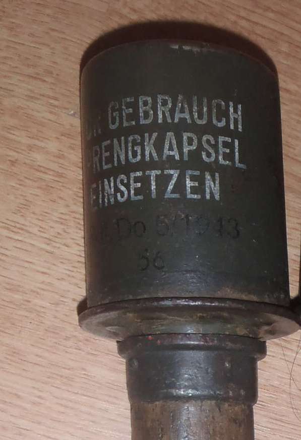

  22. ALEKS81
    17
    29
    4.819
    Прилуки
    Я так понял гранаты с вашей коллекции?)) Не помню где я эту фотку нашел. А фото чернильного штампа можете сделать и размеры замерять?
  23. andreas panzer
    150
    moskau
    реставрированную продал давно уже. штампы промерил бы, но как будет время. щас развожусь, переезжаю, не вся коллекция и инструменты при себе...
  24. ALEKS81
    17
    29
    4.819
    Прилуки
    Еще такой вопрос, когда красишь герметизирующую полосу, краска должна попадать только в щель, там где завальцовка, на самой завальцовке не должно быть?
  25. andreas panzer
    150
    moskau
    на завальцовку тоже попадать должно, были и такие, что на сторону ромашки заходила, и такие, что на пол банки замазано.
    (оригиналы)
    видел и банки, где уже на герметизационную полосу, наносился окрас.
  26. _Ruzvelt_
    _Ruzvelt_ Obergefreiter
    79
    На моей банке закрашено примерно 6мм от завальцовки вверх. Ромашка же закрашена вплоть до лепестков, а кое где краска заходит и на них. Завтра при дневном свете сфотографирую и постараюсь измерить штамп.
