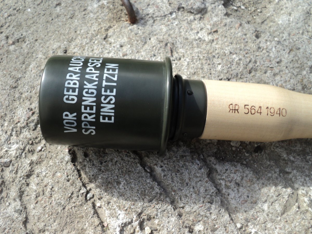

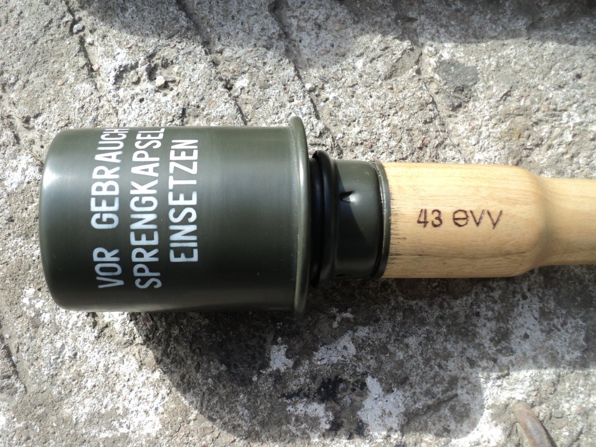

    Хорошо получилось когда-то делал штамп на дерево как на твоей ручке только еще ниже курицу ставил. ЯR 564 1940 и другую 43 fLf и птица

    Ну они разные были и с курицами и без. Уже доделываю и позднюю.

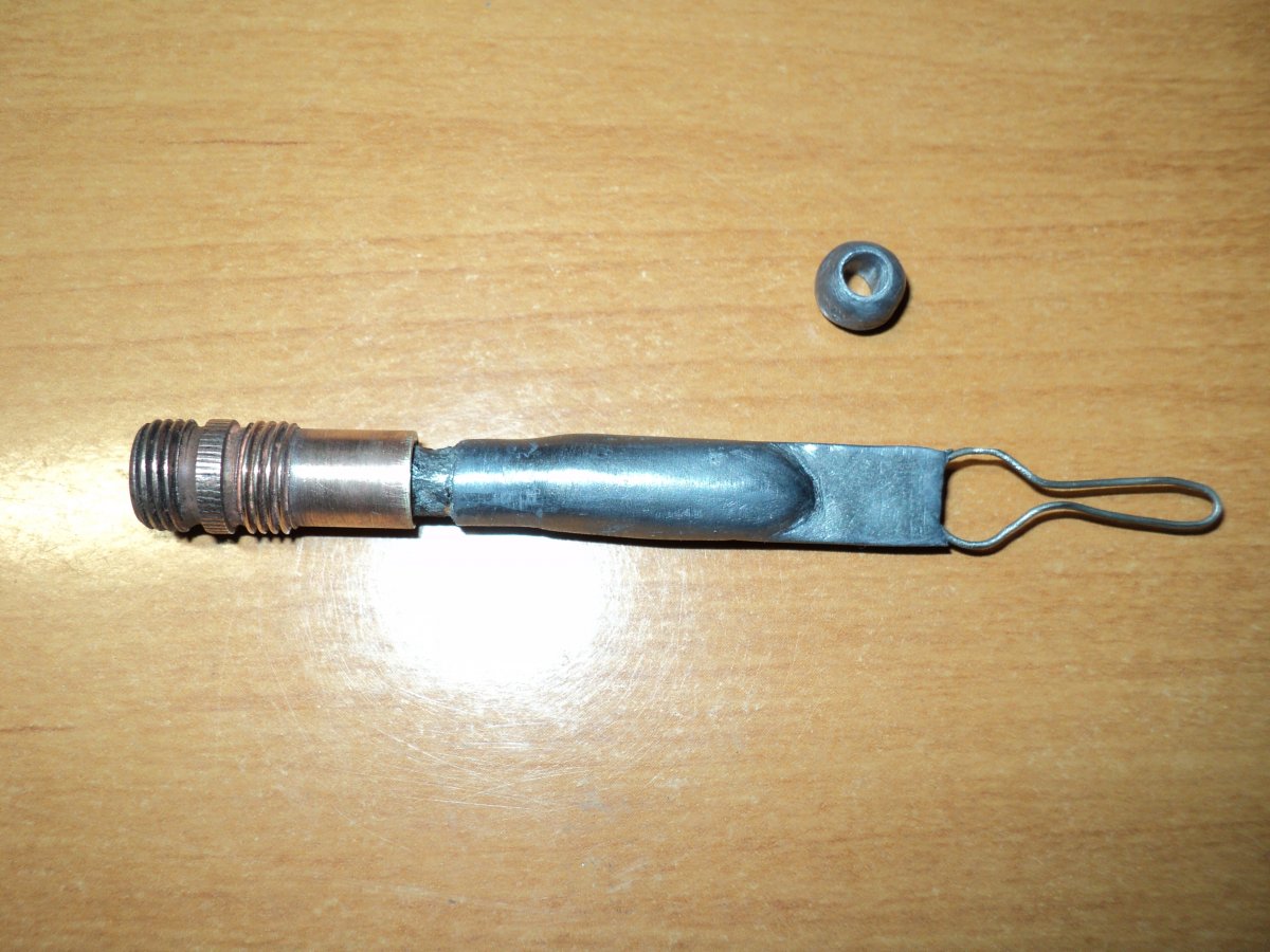

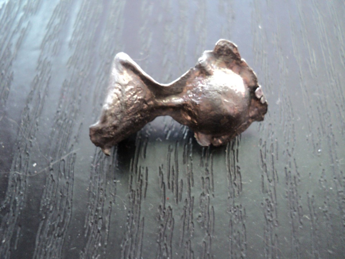

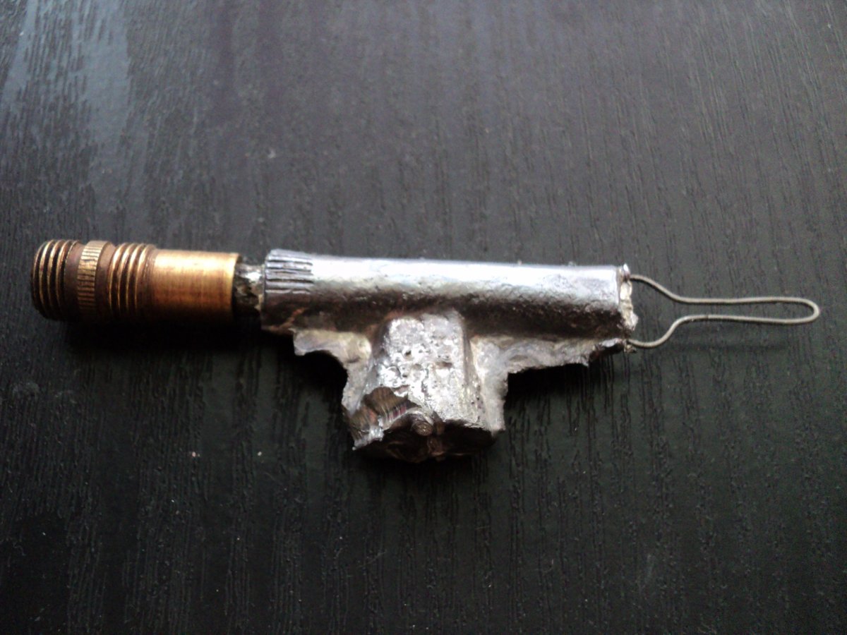

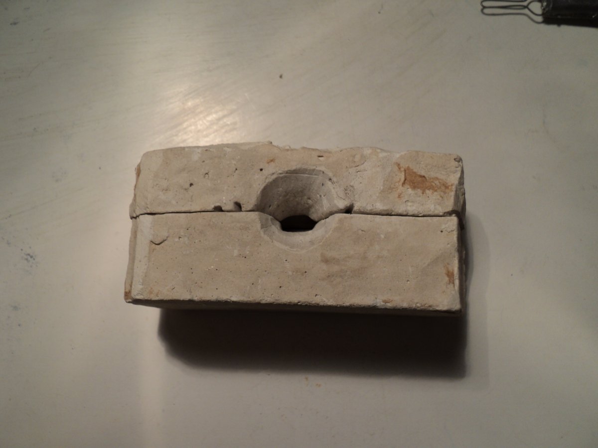

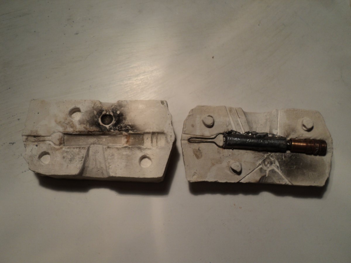

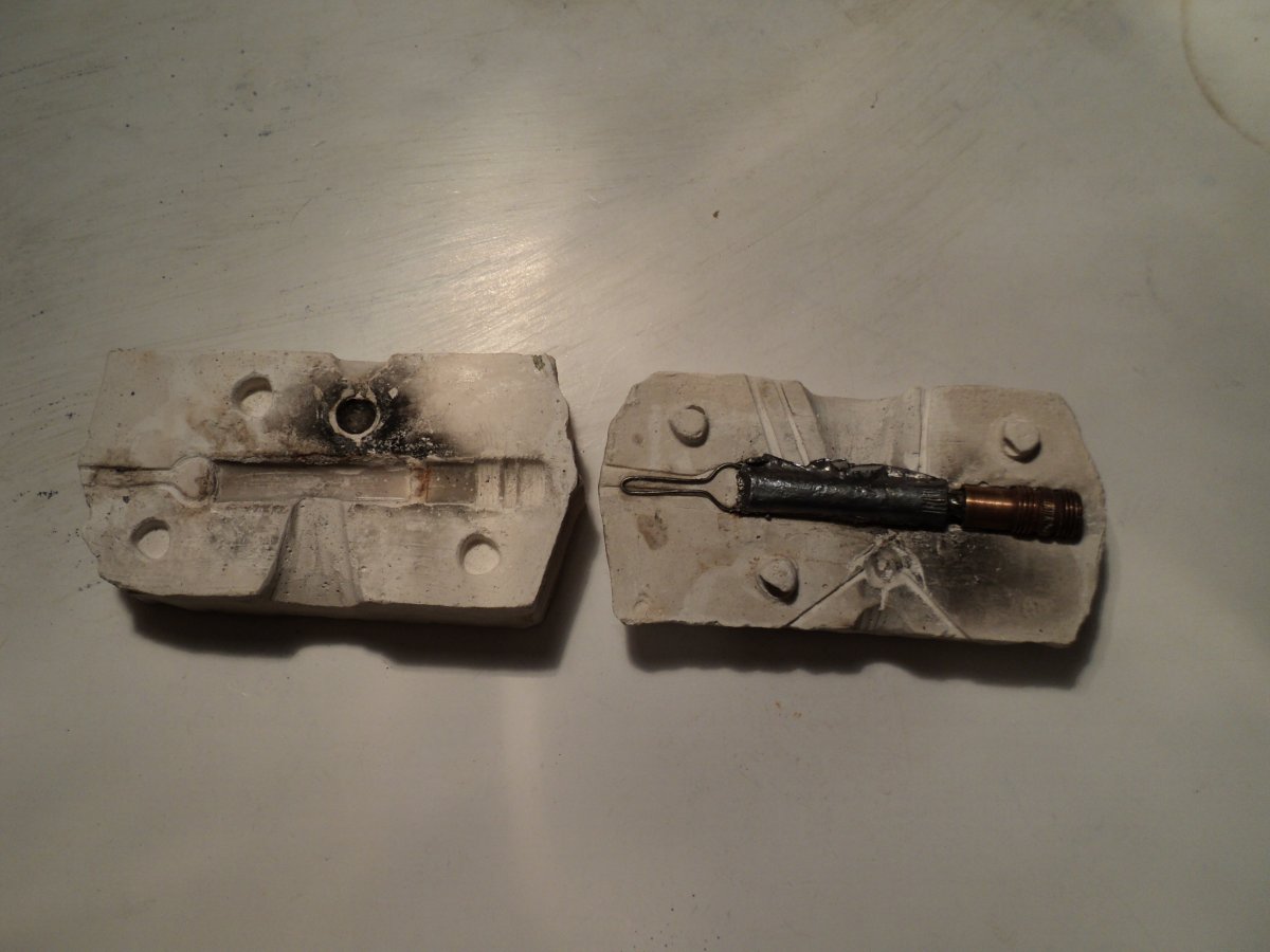

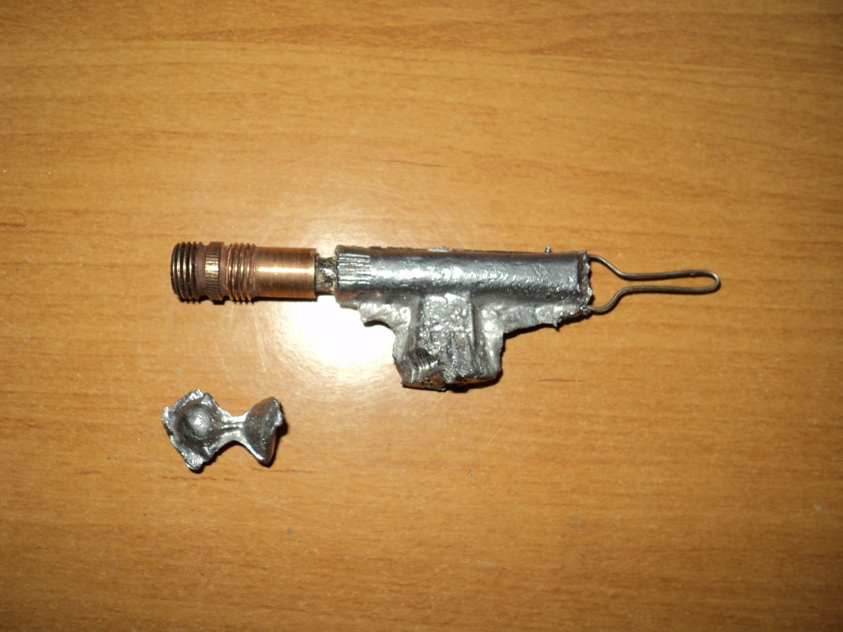

    По изготовлению запала, сделал из гипса форму с оттисками самого запала, вставил часть запала с резьбой и проволочную петлю, сложил 2 половинки формы скрутил проволокой, растопил на газовой плите свинец в нужной посудине и залил в форму. После охлаждения достал откусил лишнее, обточил напильниками, наждачками, просверлил в шарике отверстие и вуаля, готово)) Ничего сложного нет. Форму можно было переделать, чтобы отливки чистее вышли и чтобы потом было меньше мороки, но было лень.

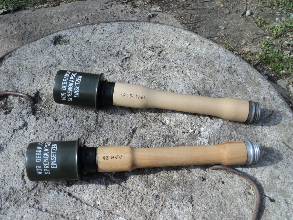

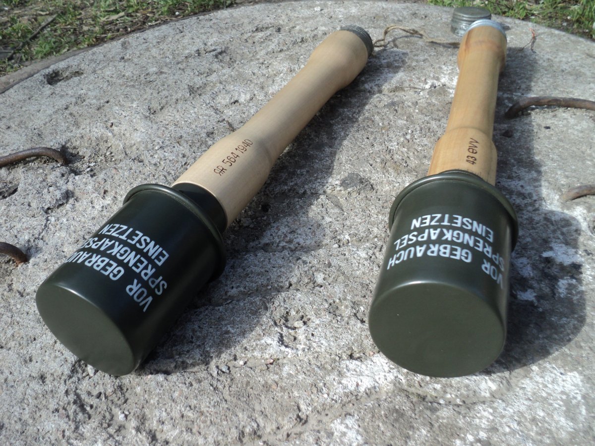

    Вот и закончился трехлетний запил гранат. Доделал и вторую гранату, ручку натирал воском и держал над газовой плитой, потом протер тряпкой. Всем спасибо за внимание и поддержку:beer:

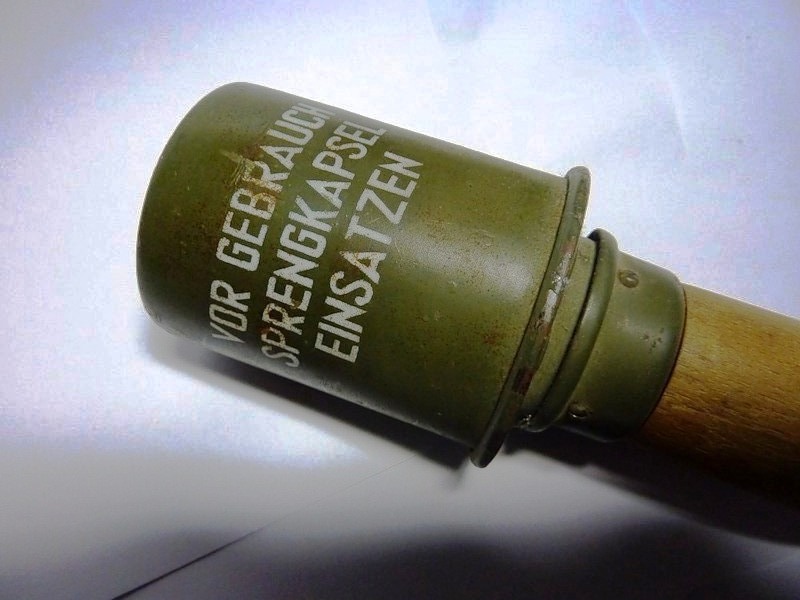

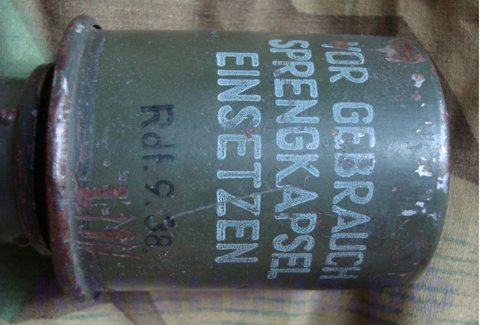

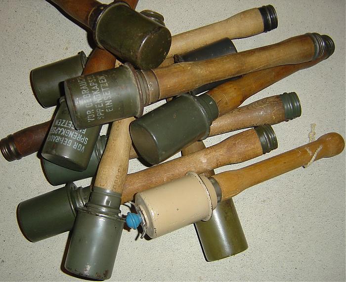

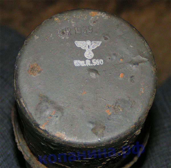

    Работа Ваша очень понравилась, но не хватаем нескольких важных деталей без которых работа кажется не законченной. Капсуля-детонатора, ваффенамта и даты производства. Еще читал, что завальцовку для герметичности дополнительной прокрашивали олифой.

    Дата не на всех ставилась, капсуль-детонатор еще не нашел. Что такое - ваффенамт, клеймо приемки?
    Roma_1985 та 663 подобається це.
  21. egoiste
    egoiste Stabsfeldwebel
    555
    Одеса, Україна
    Пост 93 фото 4

    Значит клеймо приемки. Попробую как-то сделать.
    egoiste подобається це.
  23. egoiste
    555
    Одеса, Україна
    Я не критикую.
    Да, может и дата не на всех ставилась и завальцовка не на всех прокрашивалась, но на мой взгляд чем больше деталей, тем более аутентичней смотрится. Это как размерный штампик на коже подшлема.

    Хочется многое сделать, но не все так легко делается. На счет олифы интересно. Она наверное с чем-то замешивалась, потому темная, или может со временем темнела. Думал тоже ту полосу вокруг завальцовки рисовать.

    Скорее всего были варианты, на фото бывает как темная, так и светлая полоска. Гансы такие выдумщики :smile_6:
