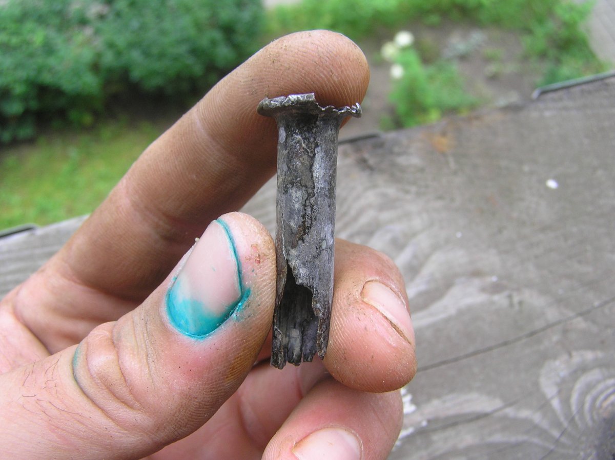

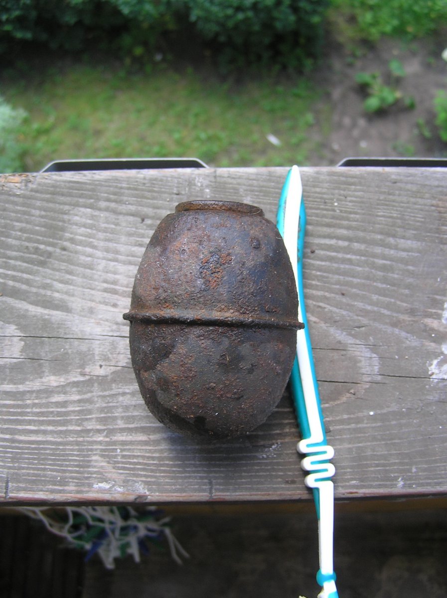

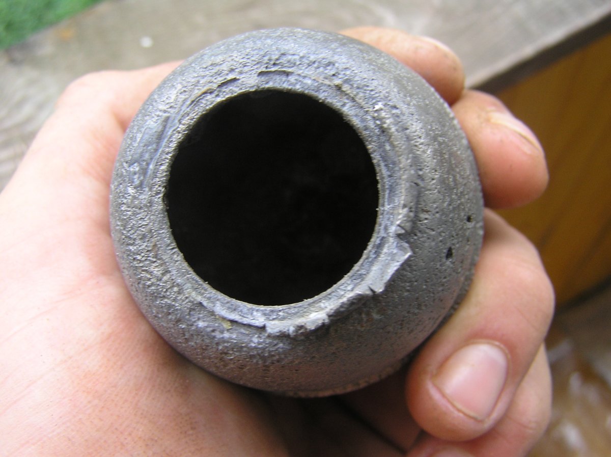

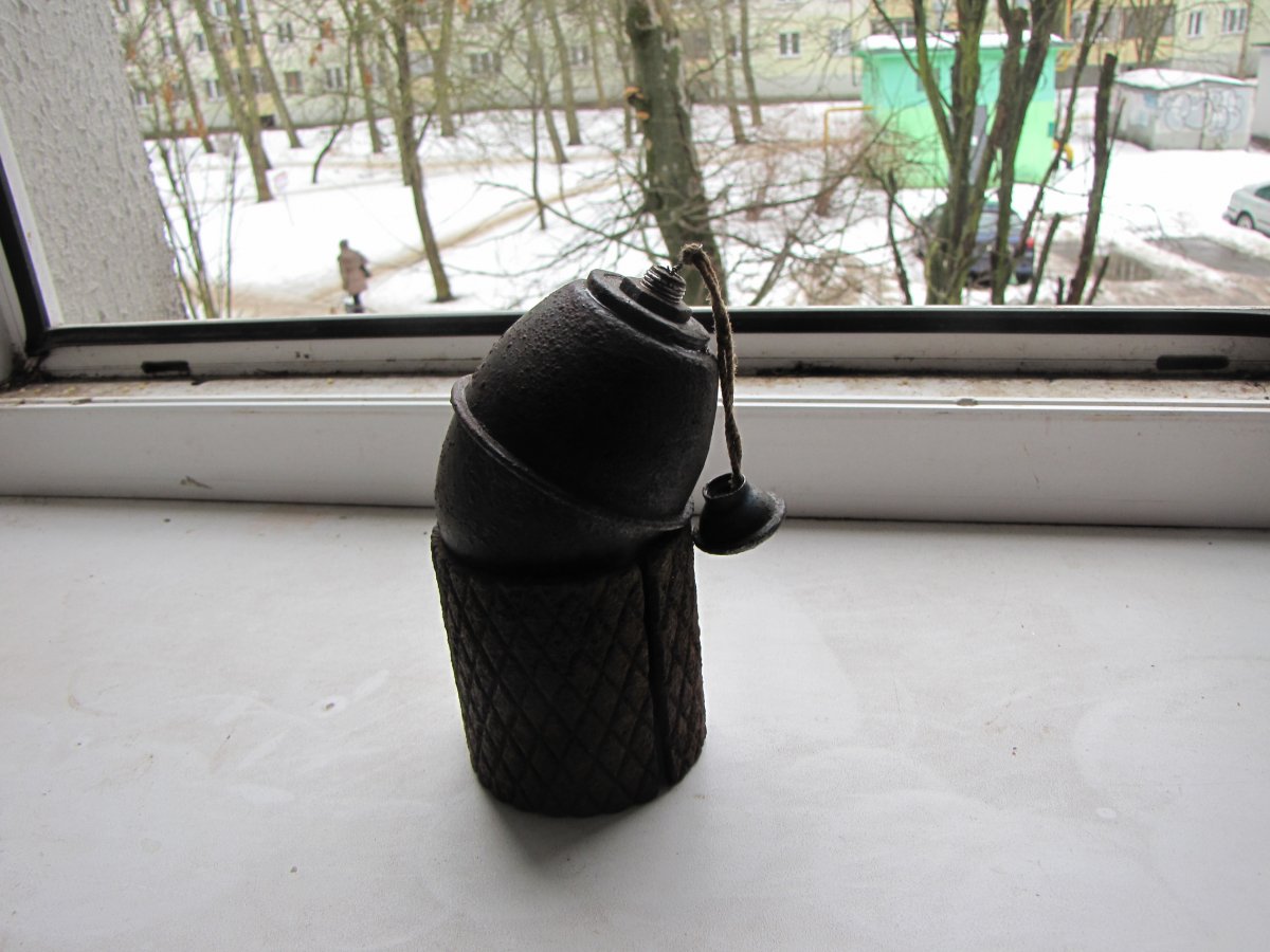

    Фото исходника к сожалению только одно додумался сделать...

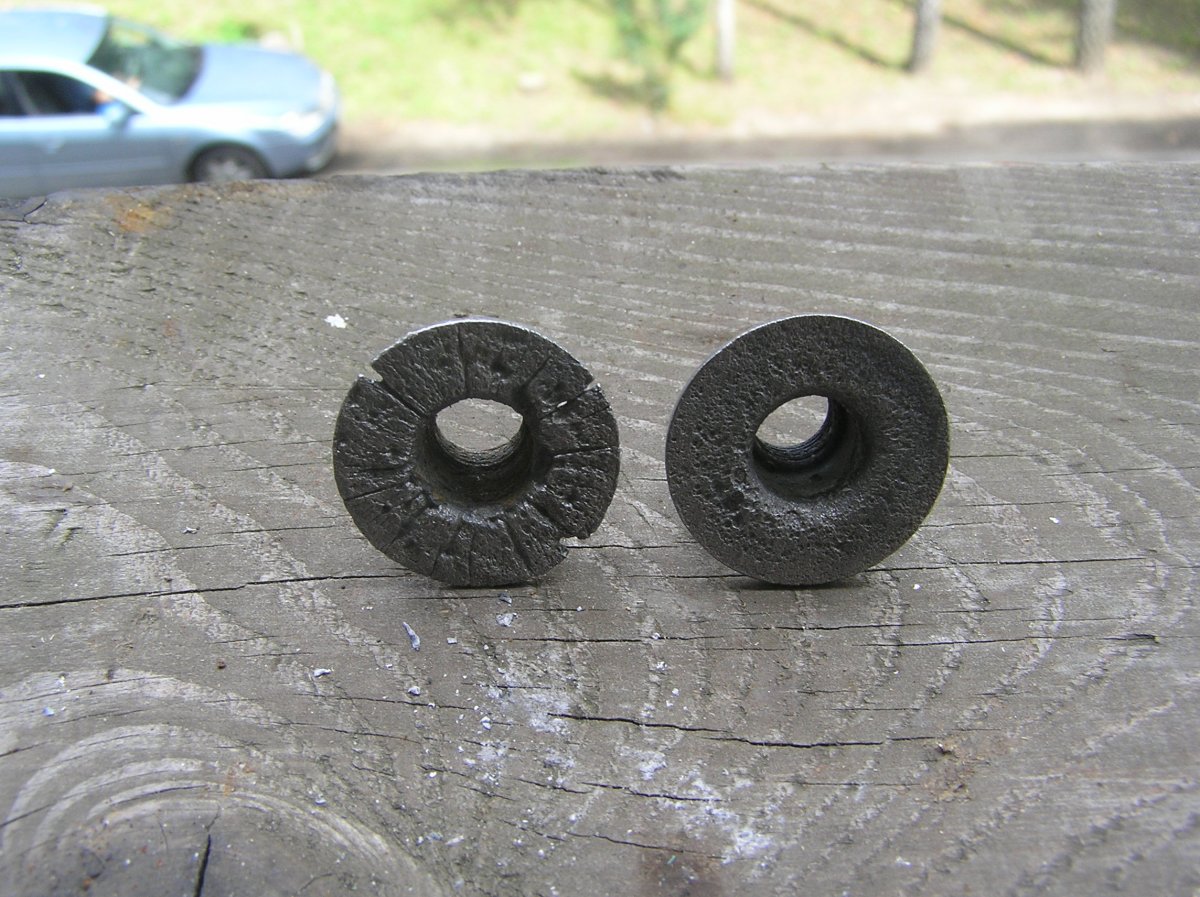

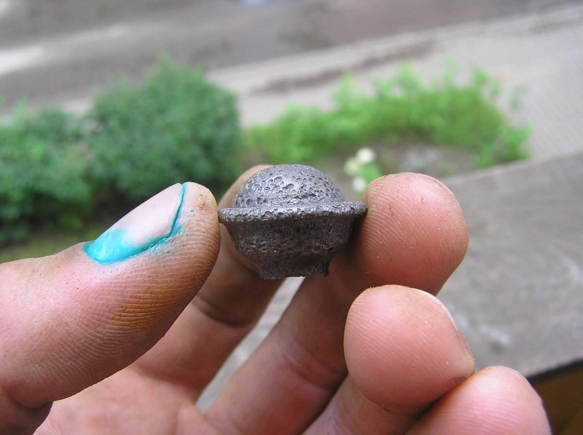

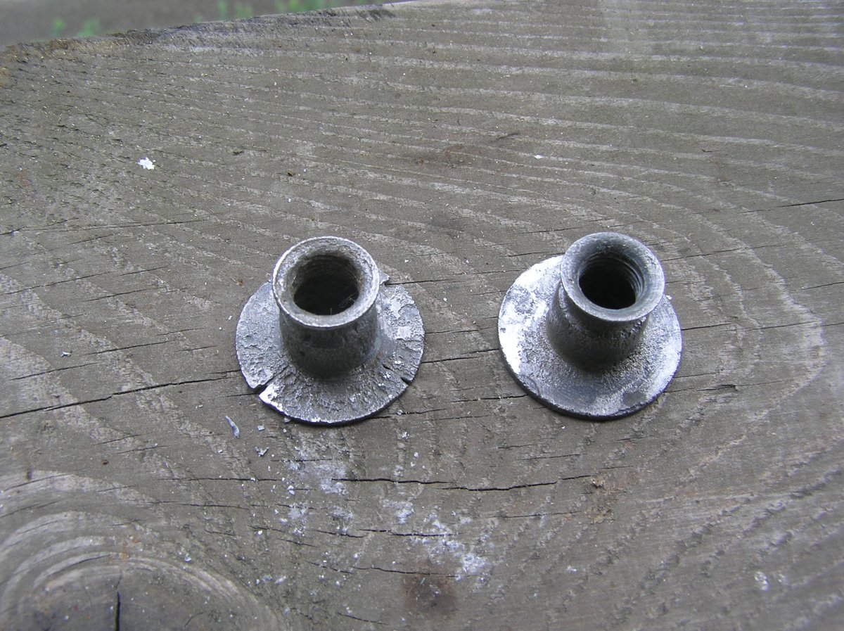

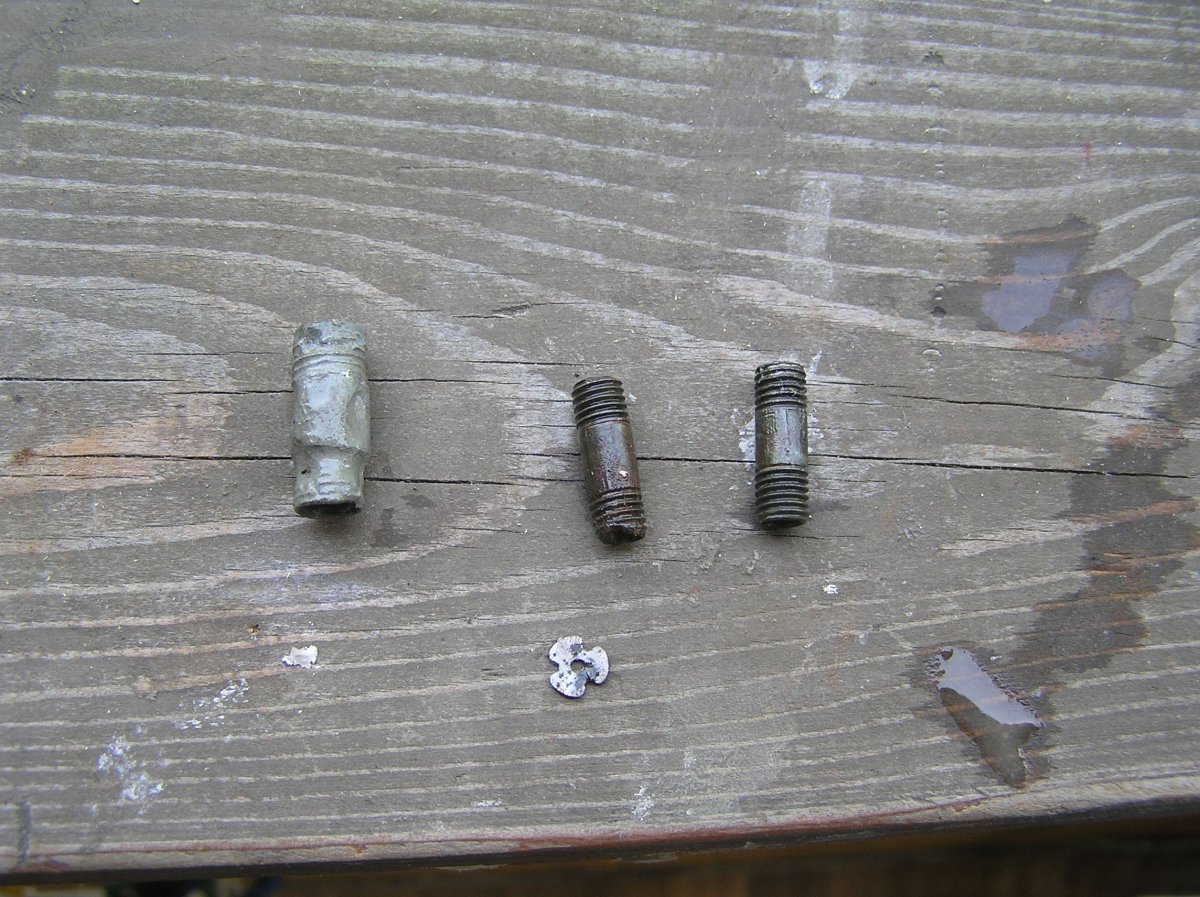

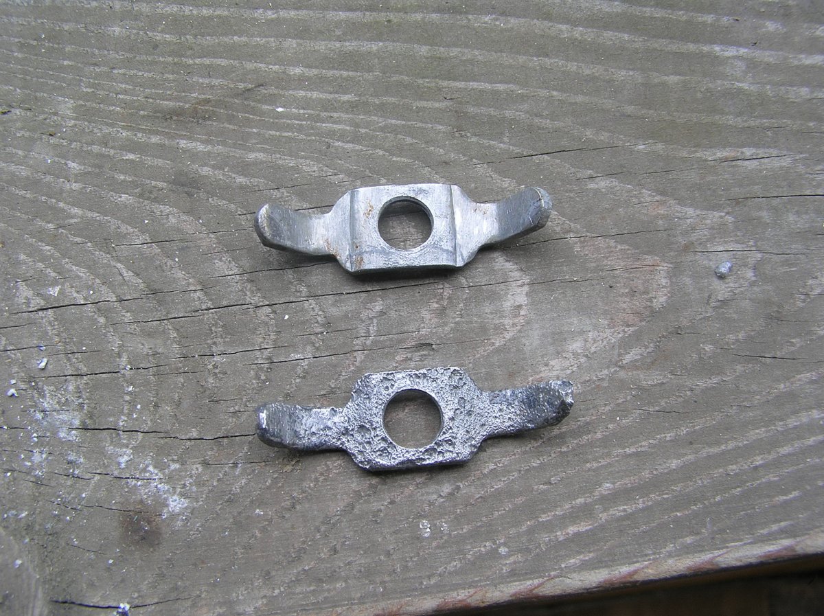

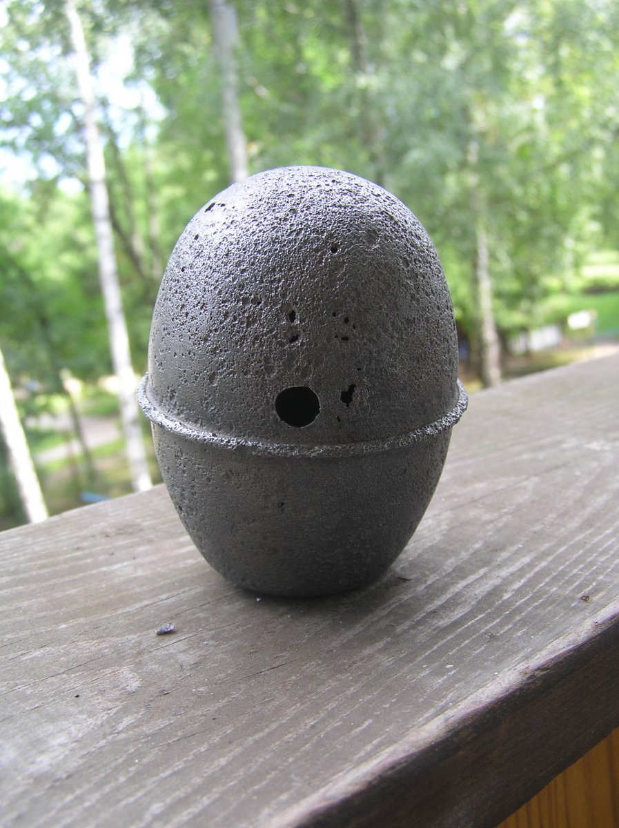

    Далее дезактив и кислочение и результат, что касается корпуса вроде не худший вариант(правда это мой первый опыт и судить сложно). Гайки у меня две, при чём одна явно уступает другой)) Запальная трубка подкачала правда - рассыпалась практически в руках( Подскажите, если у кого есть её размеры точные, а то я даже не успел замерять её, думаю оставить завальцовку и наварить новую трубку. Кто что думает по этому поводу? Втулки тоже две и как и с гайкой одна сосёт у другой. Колпачок один(к слову синий был) - смущают размеры резьбы на ней, может кто замерять? Складывается впечатление что витка 2-3 точно отсохли. И внутрянка... переходник меня этот смущает(на фото слева) не могу разобрать, это свинец что ли??
    Теперь несколько вопросов - как изнутри вычистить её и крышку(щёткой туда не залезть). Дырки я вот думаю холодной сваркой залепить или попробовать заварить?? и что касается завальцовки при установки втулки - как её лучше восстановить? тоже слепить из холодной сварки?? Всем заранее спасибо. По возможности надеюсь буду дополнять

  4. mays2012
    mays2012 Stabsfeldwebel
    563
    Я внутри проклеил всю эпоксидкой. Брал х/б ткань, пропитывал эпоксидкой и внутри к стенкам приклеивал. Таким образом убил двух зайцев - и корпус укрепил и дырки заклеились.
    Но перед этим обработал преобразователем ржавчины безкислотным.
    968 та Staspirat подобається це.
  5. egoiste
    egoiste Stabsfeldwebel
    559
    Одеса, Україна
    Вычистить внутри пальцем и наждачкой, внутри корпус покрыт лаком, если он не ушел то лучше его оставить, чистить только где ржавчина.
    Отверстия рекомендую запаять, это не сложно, но получится красиво и надежно.

  6. Staspirat
    Staspirat Stabsfeldwebel
    1.095
    Минск, Беларусь
    запаял наиболшие дыры и зачистил, дальше думаю на всякий проклеить как советуют выше изнутри эпоксидкой. Следующий шаг я так понимаю шпаклёвка. Хотелось бы узнать что такое металлизированная эпоксидка? Вы вроде свои ей шпаклевали, если я правильно понял из вашей темы

  7. egoiste
    559
    Одеса, Україна
    Запаять нужно не наибольшие отверстия, а все! Если смотреть на свет, то все видно.
    Не стоит заморачиваться по поводу металлополимера, можно и обичной єпоксидкой, я работал девконом просто потому что он у меня есть, удобно работать, отлично держит.
    Внутри я залил все антикоррозионним грунтом. К шпаклевке отношусь скептически, потому купил два красних грунта, один в банке и один в балоне. Сначала грунтом из банки заполонил раковини и на финише покрасил баллоном.

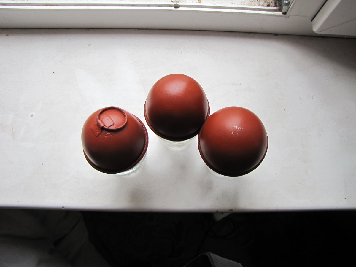

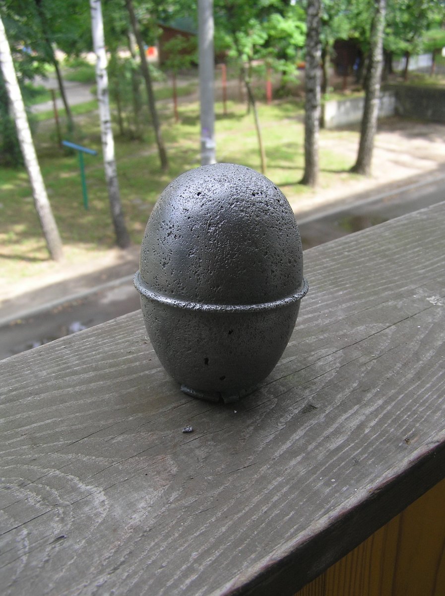

    забил на долгое время, но вот результат) правда ждут покраски, не самый геморный процесс, но очень ответственный... а ещё одно попало в краске практически, в мыле хоз отмочил и на полку:beer:

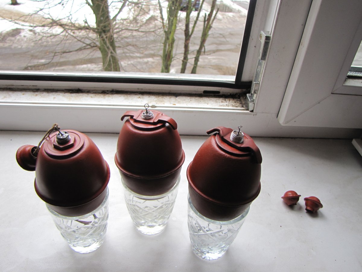

  12. Staspirat
    1.095
    Минск, Беларусь
    подобрал краску, позже выложу результат. может кто поможет со штампом военной приёмки?

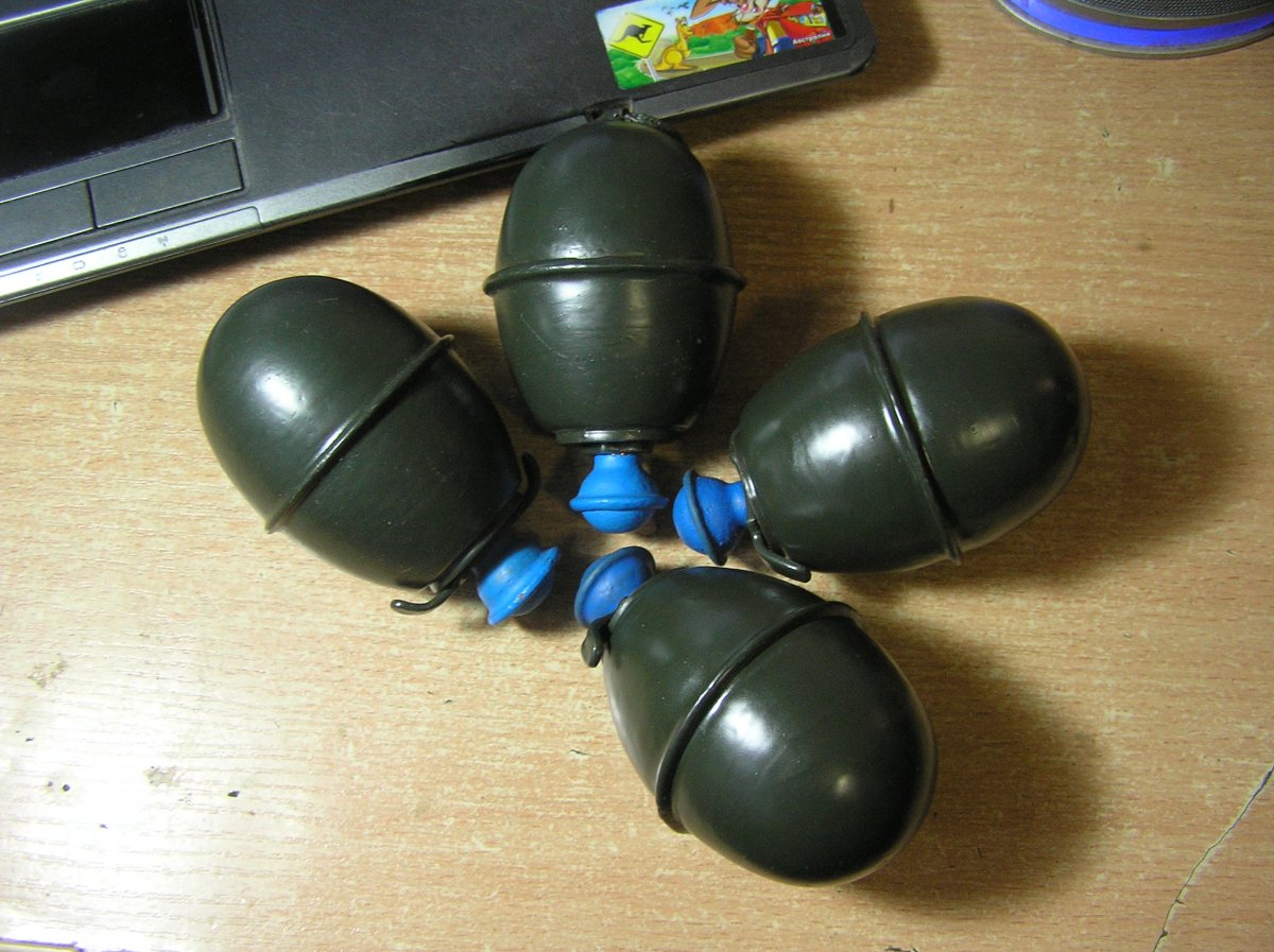

    вот ещё пару штук добавилось... правда из 3х исходников годными оказались два.

  14. Staspirat
    1.095
    Минск, Беларусь
    так же довольно удачно на мой взгляд проработал проволочное ушко. диаметр проволоки правда немного больше, но близок к реальному

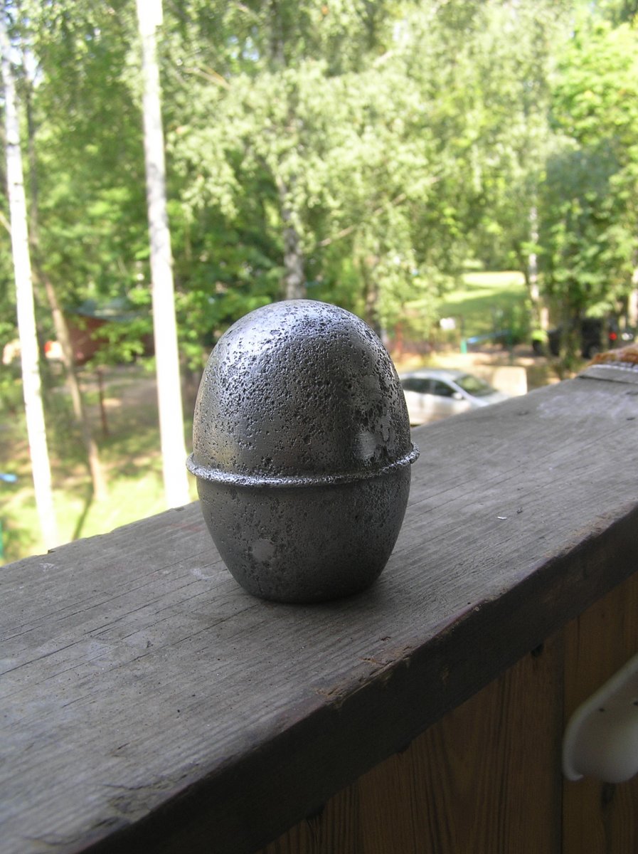

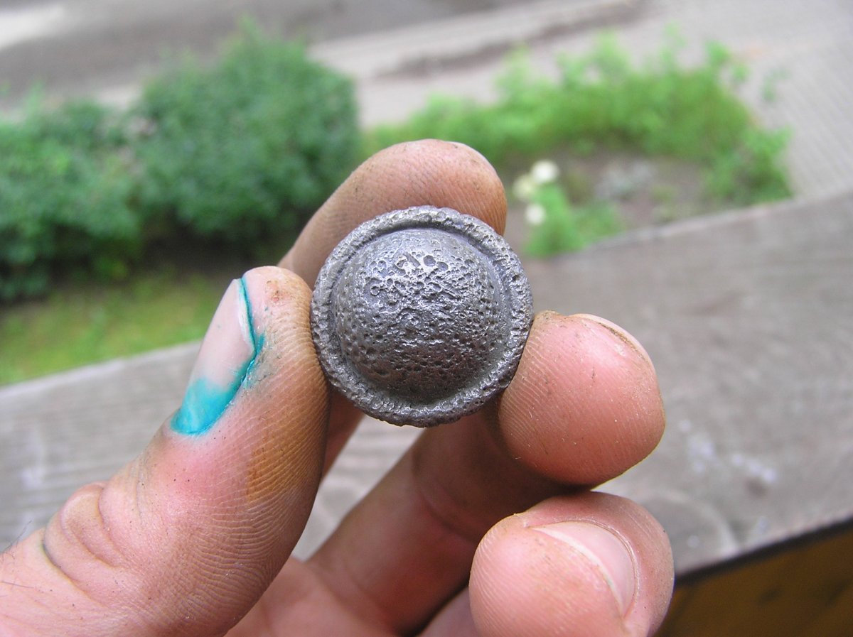

  15. Staspirat
    1.095
    Минск, Беларусь

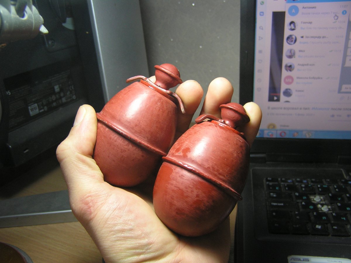

    всем привет! с подачи камрада egoiste заматовал яйца, вроде стало получше, ваши мнения? одно фото было-стало, а второе обе
