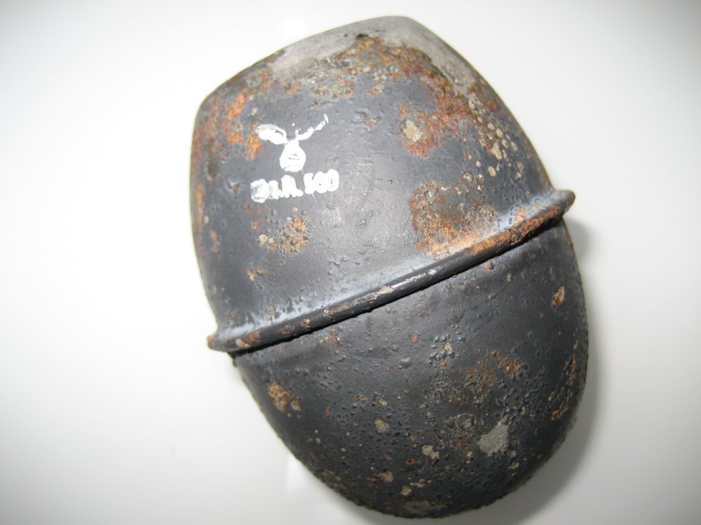

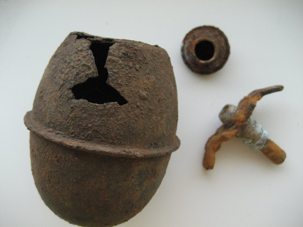

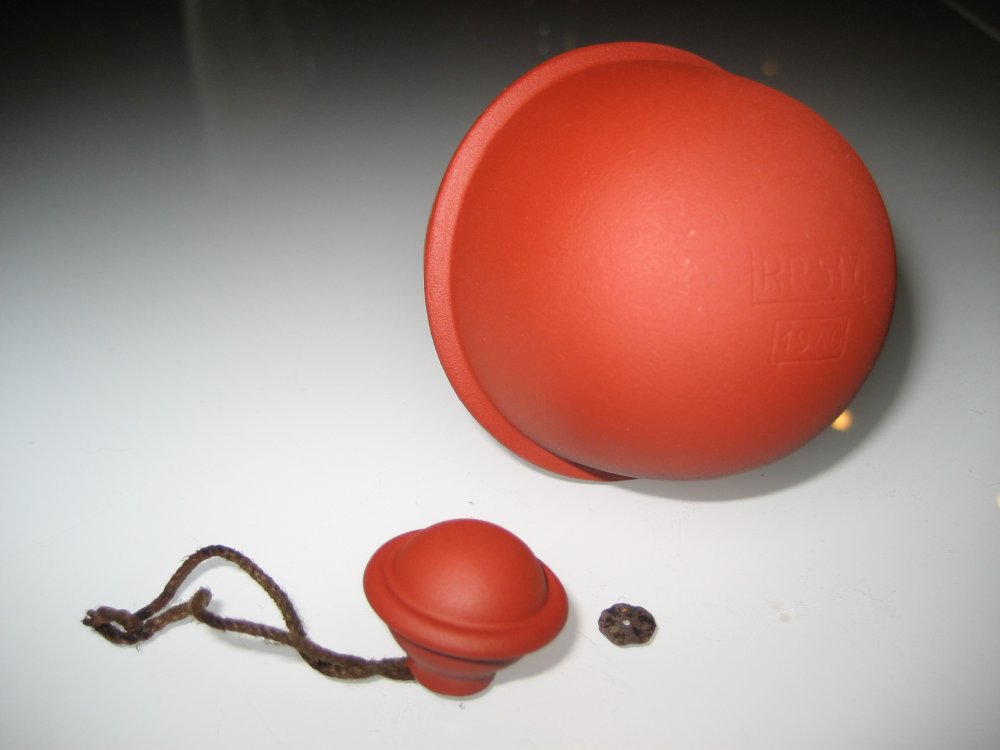

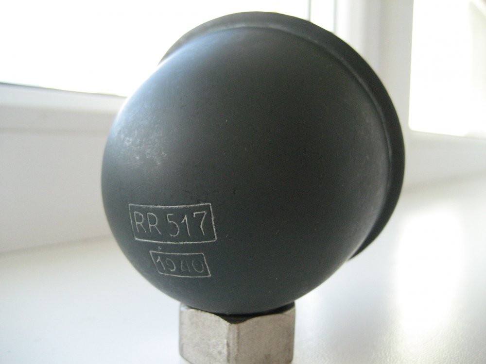

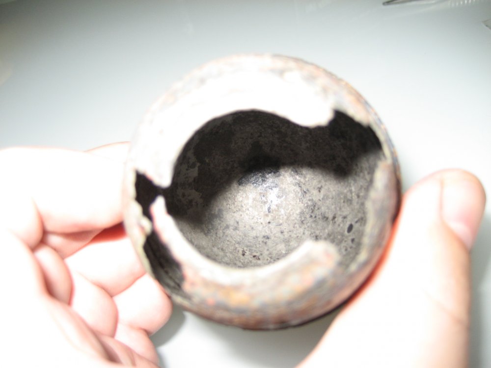

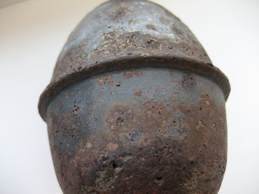

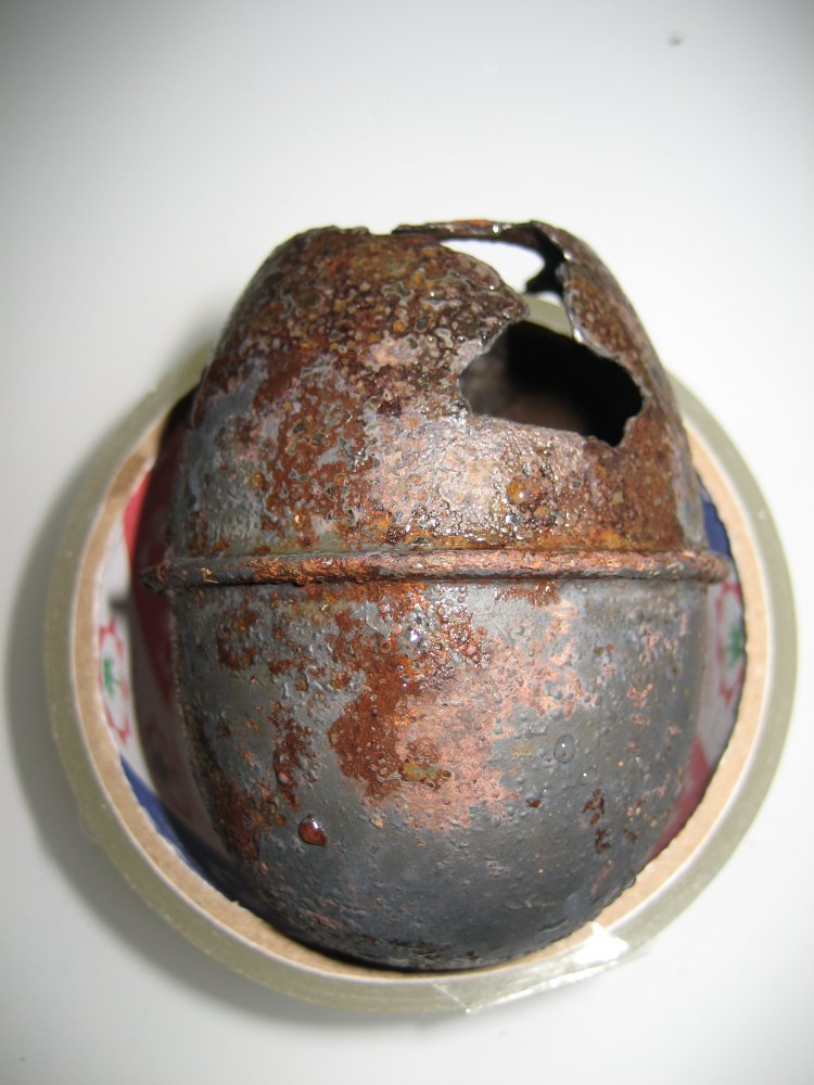

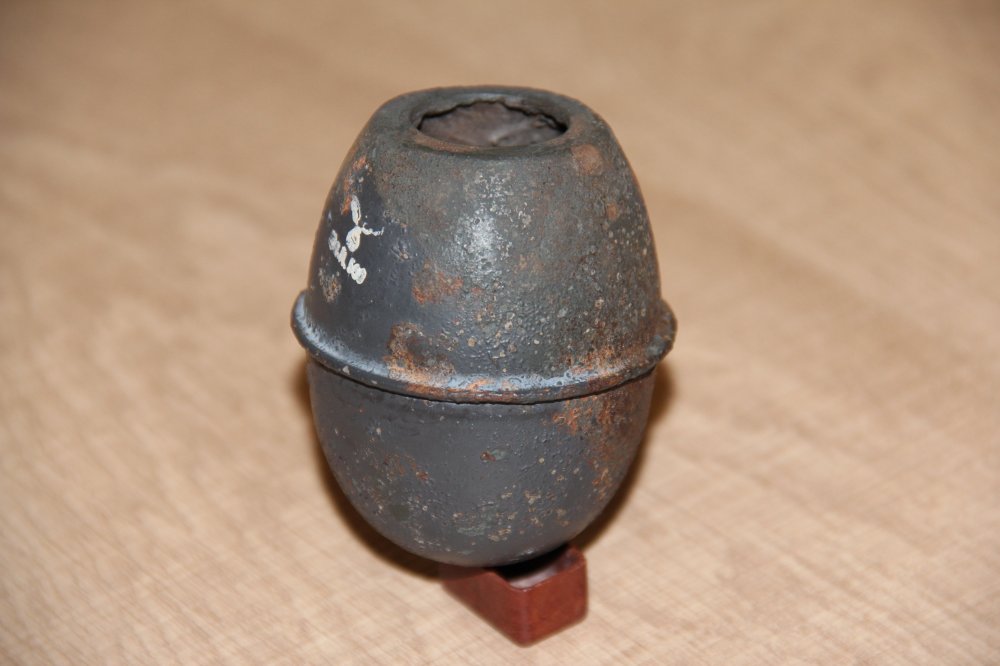

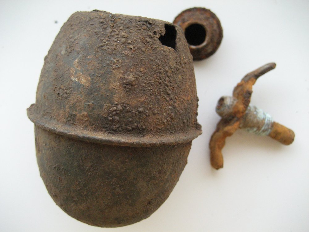

    Приветствую камрады. Вот пытаюсь восстановить м39, остались штрихи, но с вашей помощью будет проще. По реставрации все как обычно, удалил наждачкой верхний слой грязи и ржавчины, прокислотил, обработал преобразователем ржавчины, зашпаклевал дыры металлизированной эпоксидкой, выровнял поверхность, нанес слой антикоррозионного красного грунта (вместо шпаклевки) затер наждачкой, что бы остался только в раковинах, загрунтовал красным грунтом и сверху покрасил краской схожей по цвету как была по родне. К сожалению некоторые моменты процесса не сфотографировал.

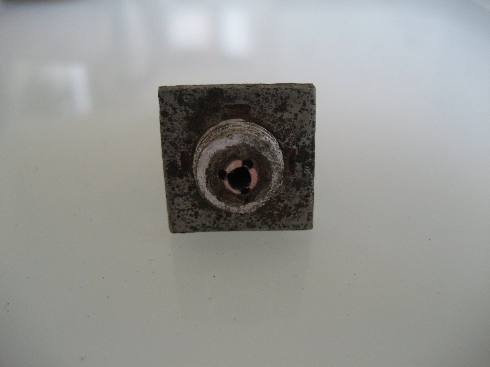

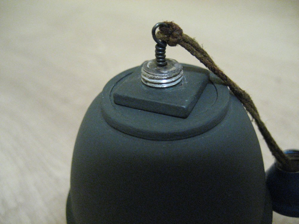

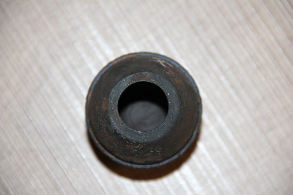

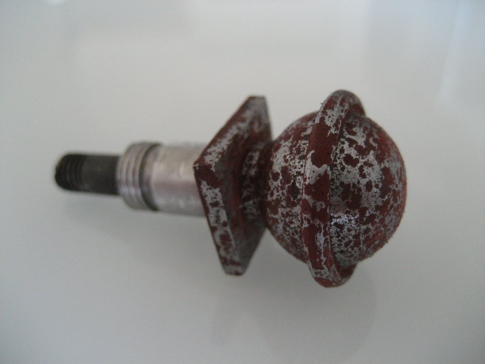

    Чтобы закончить реставрацию мне нужно следующее:
    1. Фото макросъемкой к чему крепится шнурок(оригинал Bz.E. 39)
    2. фото и размеры оригинального взрывателя
    3. фото макросьемкой оригинальной курочки и размеры
    Заранее благодарен откликнувшимся!

    Результат отличньій!

    Отличная работа.. но на вид вальц слишком толстый!
    по маркировкам не подскажу ибо было много вариантов..
    какой краской красили и как добились матового цвета?

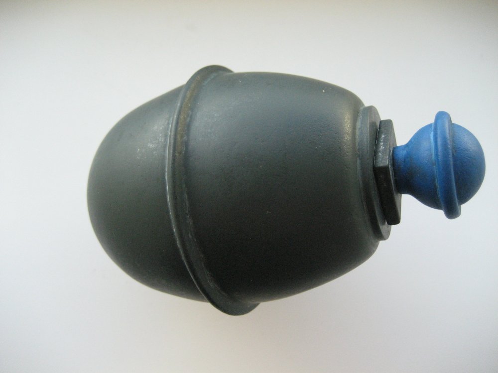

    Спасибо! Красил "зеброй" одна часть синей, одна часть черной и одна часть зеленой (типа 6015). Матовал 800й наждачкои. Ну а завальцовка, как фрицы закатали так и осталось.

    Извините за не точность, зеленой добавлял 30-50% от количества черной (синей) точнее сказать не могу.

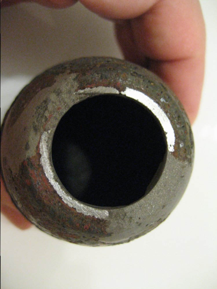

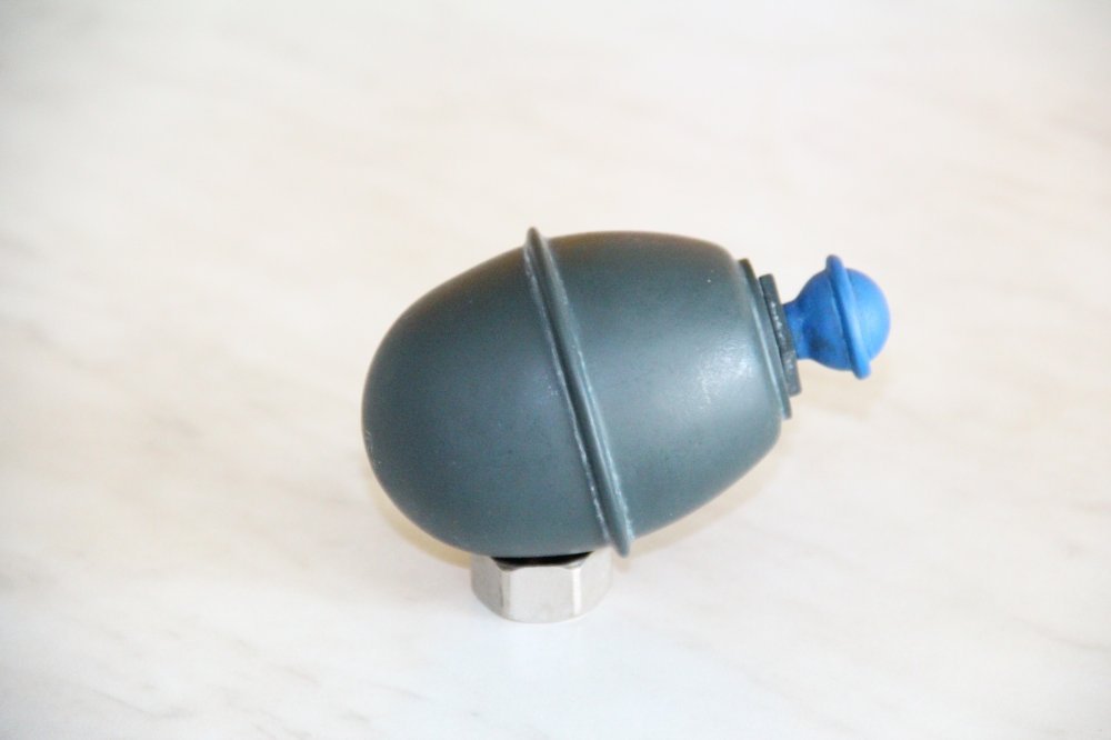

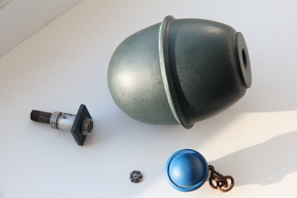

    Доделал вытяжное проволочное кольцо, сделал развальцовку, ну и пришлось перекрасить.

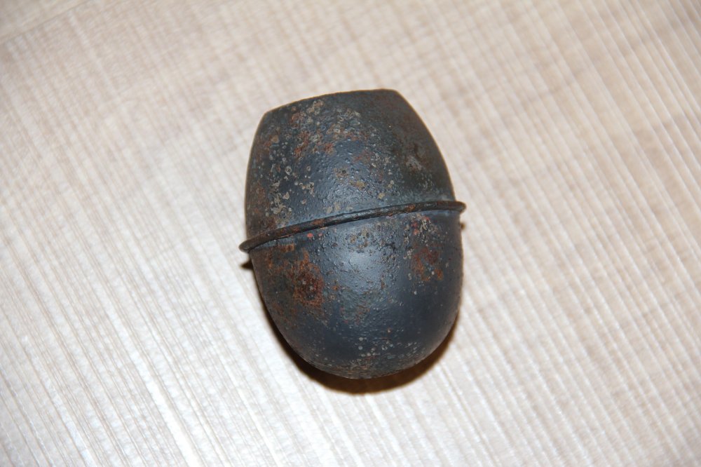

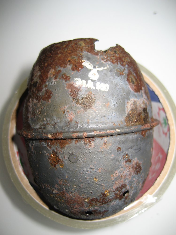

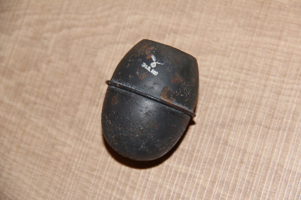

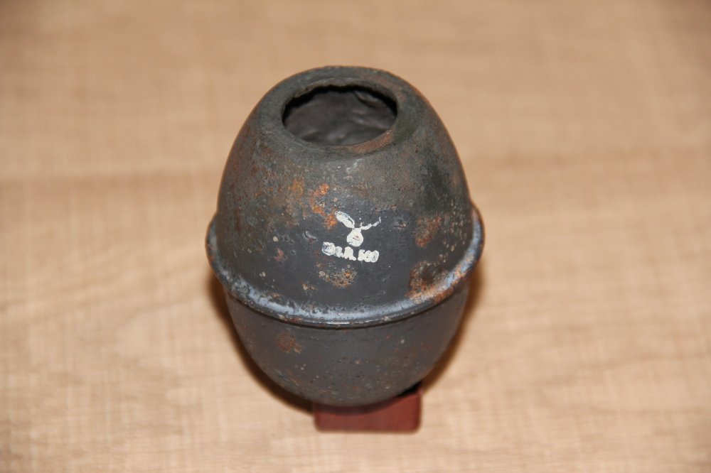

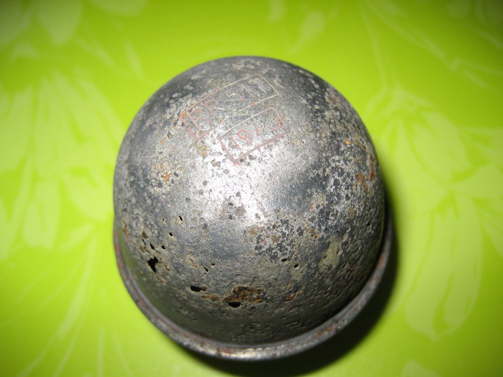

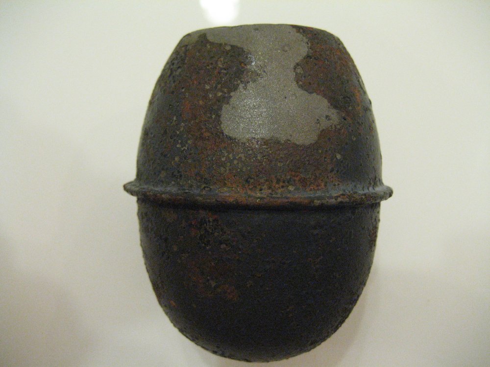

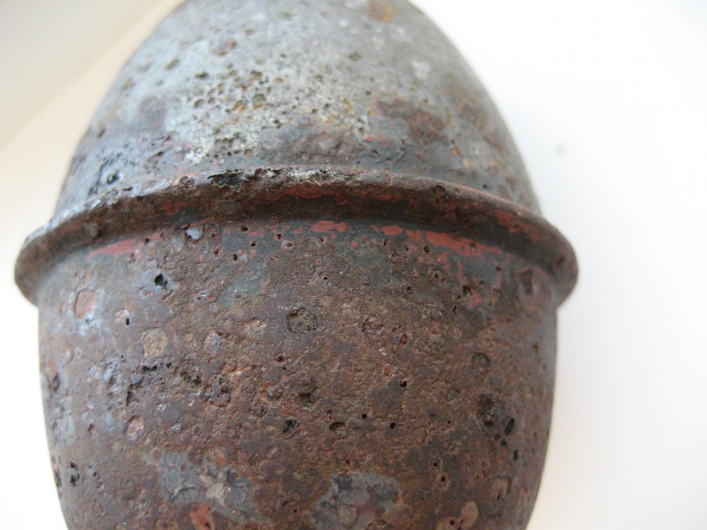

    Продолжая тему по М-39 выложу еще несколько фотографий. Попало в руки еще одно яичко, состояние было не очень, но после чистки и кислочения проявился штампик. Штампы в наше время встречаются не часто и я решил попробовать сохранить его.

    Вот что получилось.

    По результату работы и не скажешь что шпаклёвана. Работа на высоте, ржавчина на шпаклёванных местах, подкраска, выглядит действительно натурально. Достойно.

    Спасибо за коментарий! Кислотил самым доступным методом - лимонкой, чисто символически, чтобы смыть налет и ржавчину с краски. В основном ржавчину удалял мелкой наждачкой. Это не шпаклевка, это металлополимер "DEVCON plastic steel" , шпаклевке не доверяю.

    Да, нужны размеры капсуля детонатора. Конечно можно высчитать размеры приблизительно по фотографии, но лучше схематический чертеж. :beer:

    48х7мм
