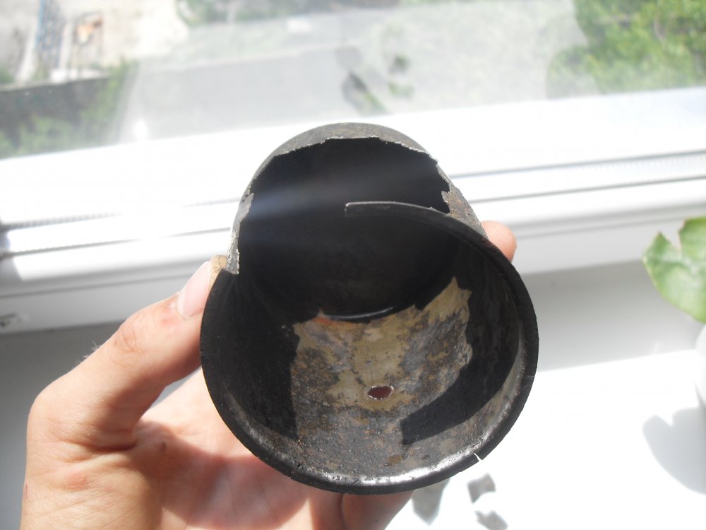

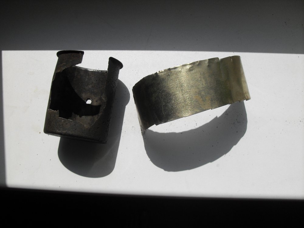

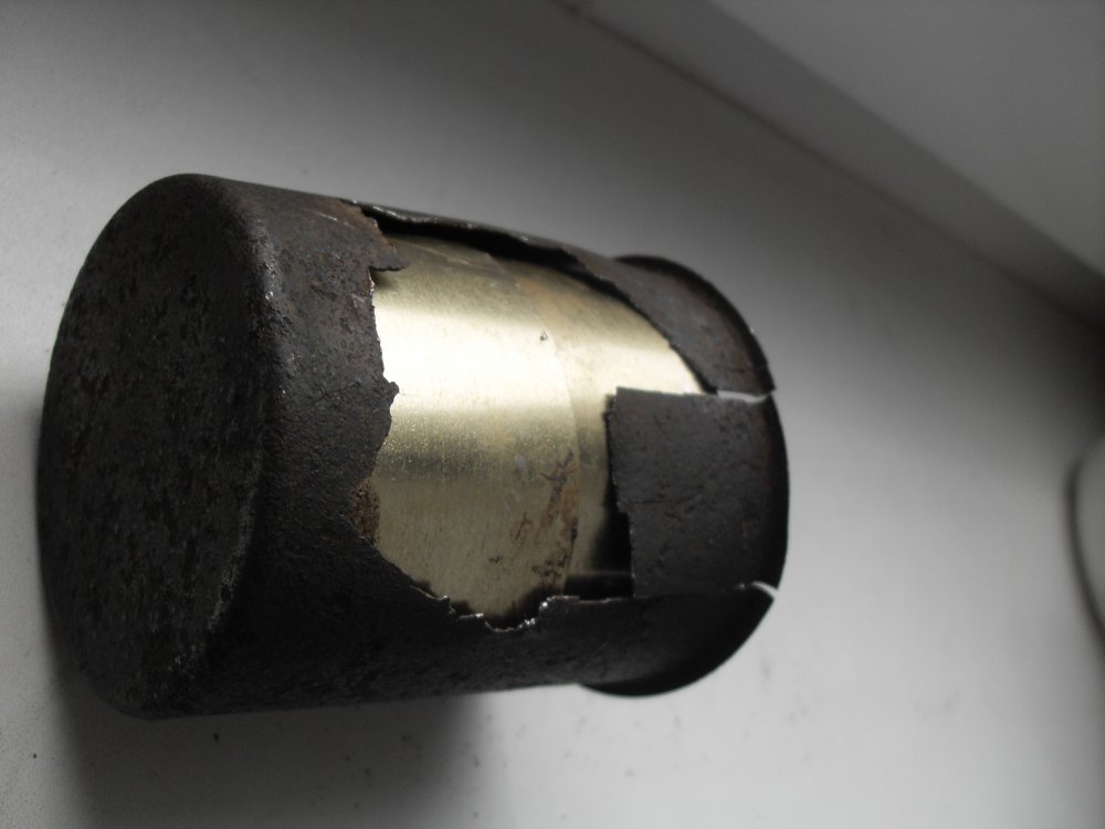

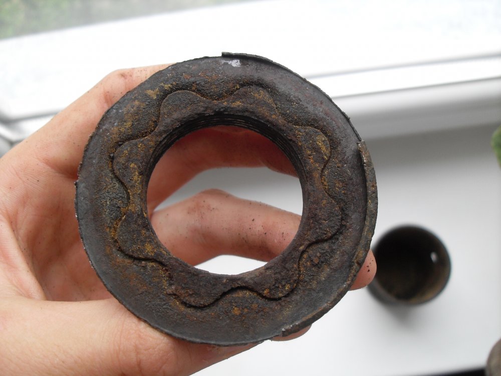

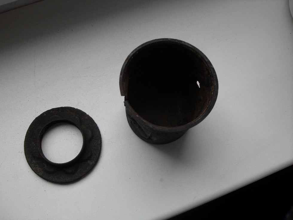

    фуух.. ну вобщем немного дошли руки вновь до этой банки.. решил послушатся совета камрада и розвальцевал банку...

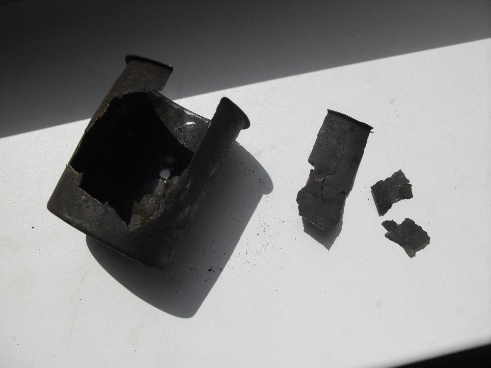

  3. Gritsai
    Gritsai Feldwebel
    1.040

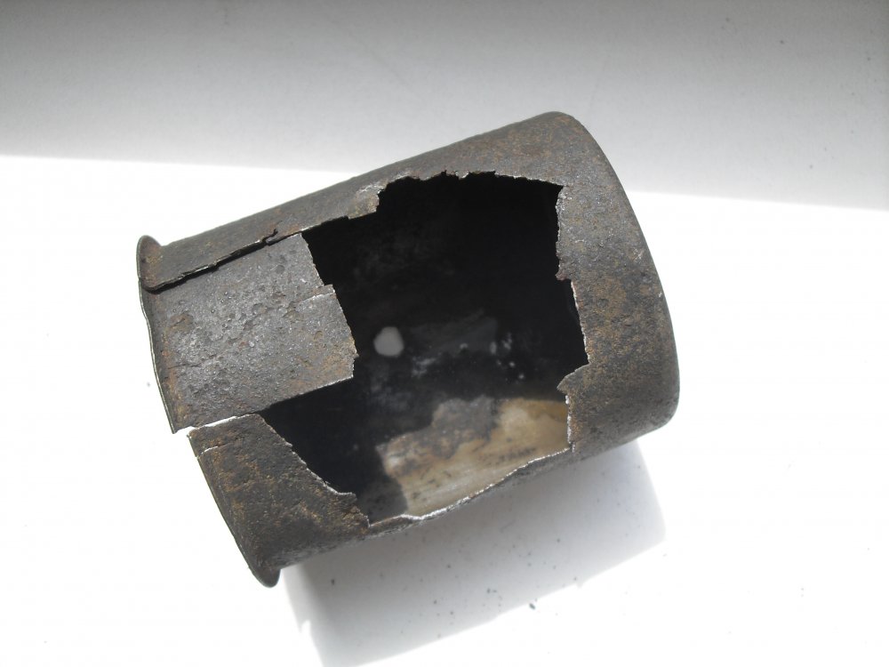

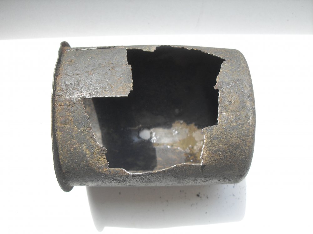

    потом значит нашел деревянный брусок и выстукивал банку дабы поровнять ее... но она отказалась сотрудничать, как только не лупил, она не ровнялась...
    по сему решил сделать по другому... выламал лишние неровные куски...

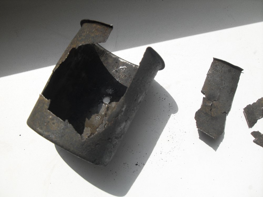

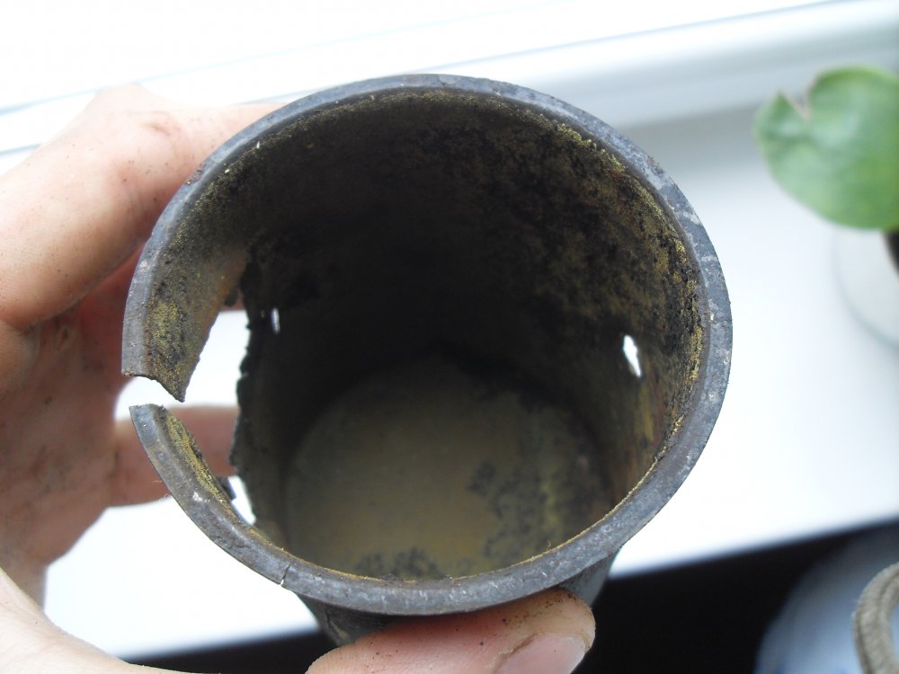

    далее почистил внутри банки всю грязь и ржавчину... поровнял края плоскогубцами, теперь банка имеет ровную геометрию...

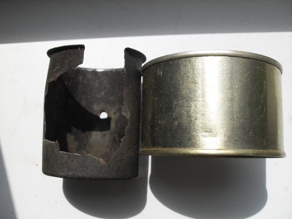

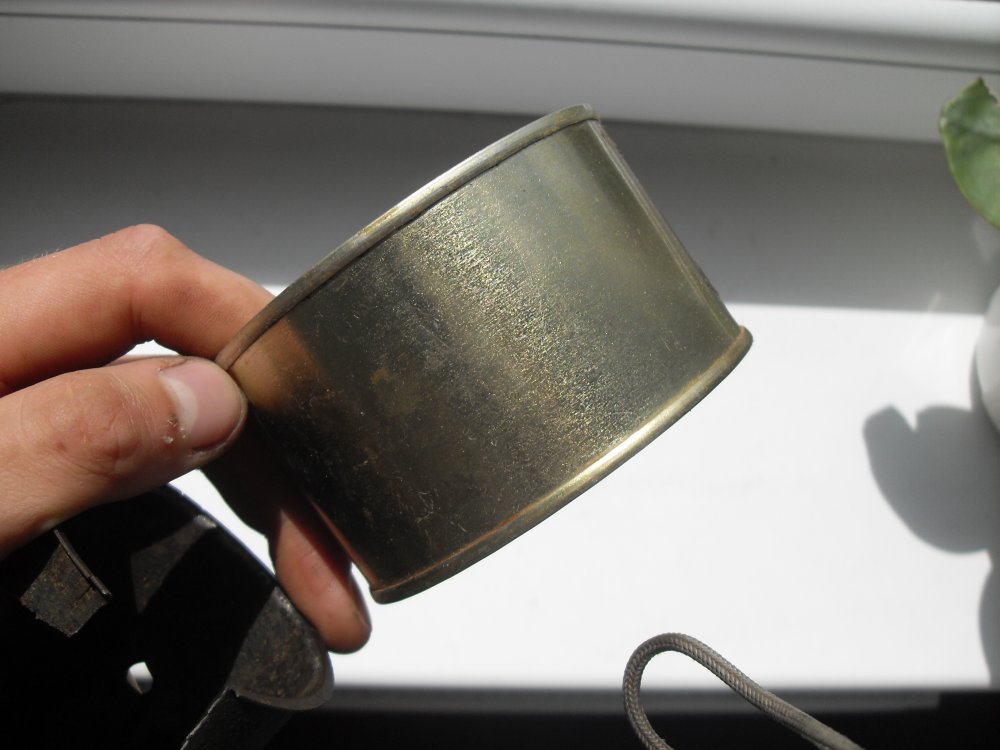

    потом начал искать чем можно заменить оторваные куски, нашел хорошую замену, консервную банку...
  6. Gritsai
    Gritsai Feldwebel
    1.040
    делее вырезал куски подходящего размера...

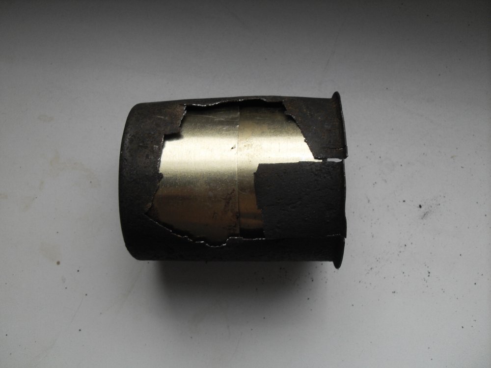

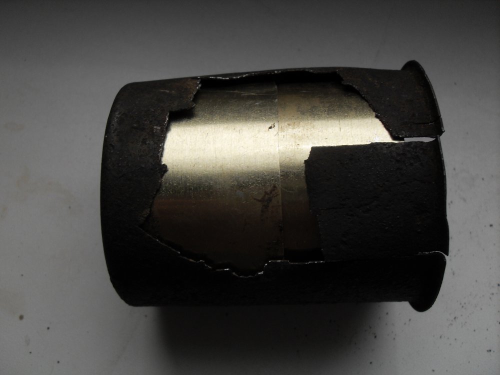

  7. Gritsai
    Gritsai Feldwebel
    1.040

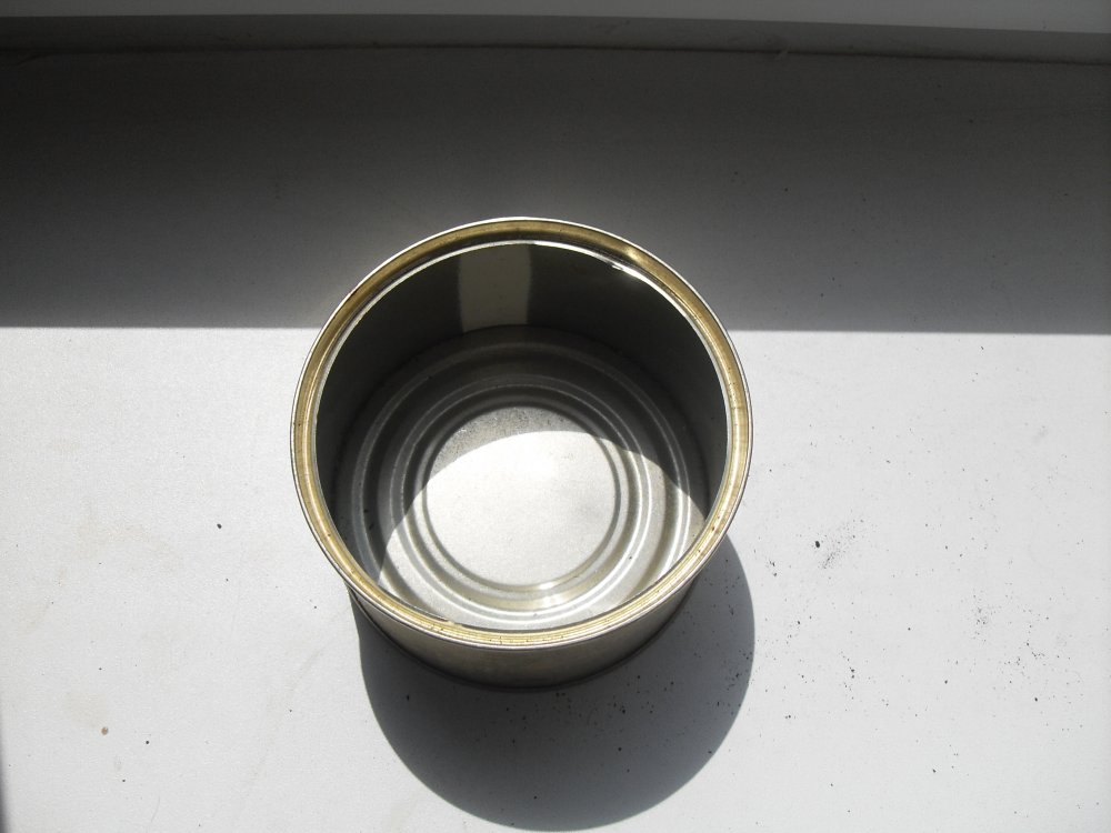

    и поместил в банку...
    далее приклею концы эпоксидкой.. и задую банку монтажной пеной.. посмотрим что получится...

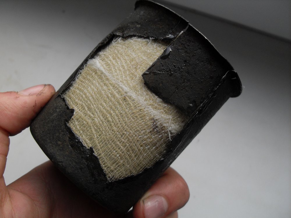

  11. Gritsai
    Gritsai Feldwebel
    1.040

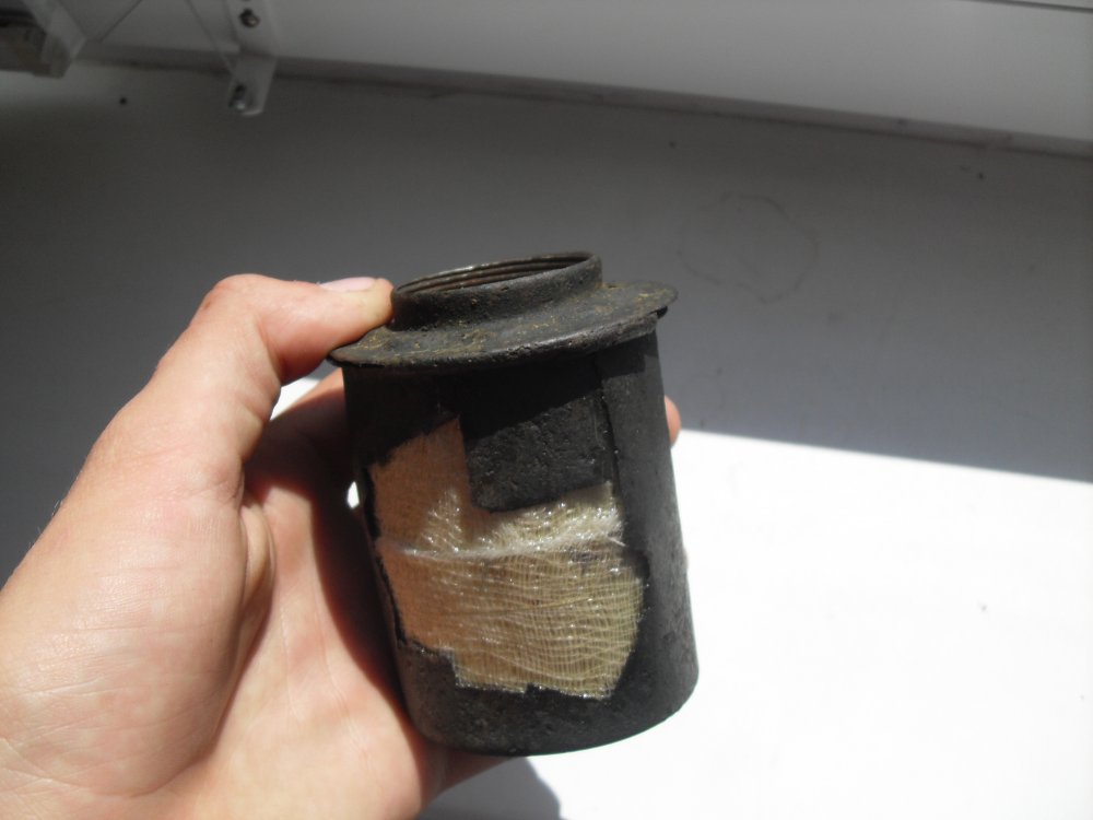

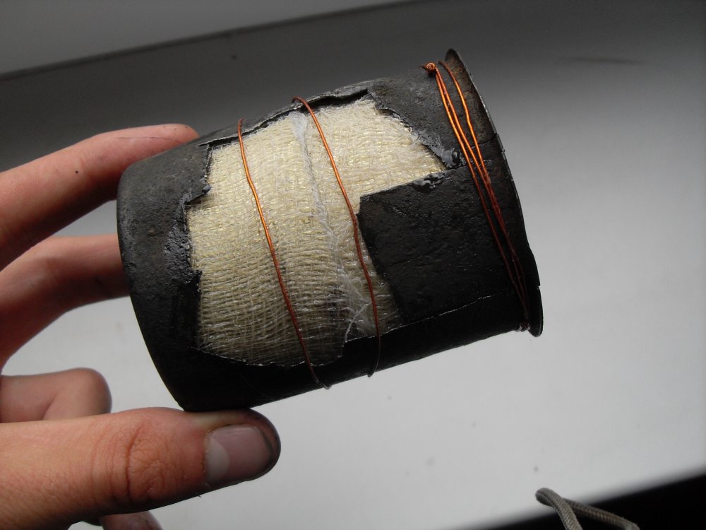

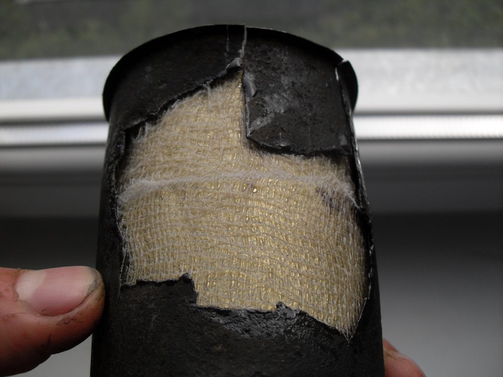

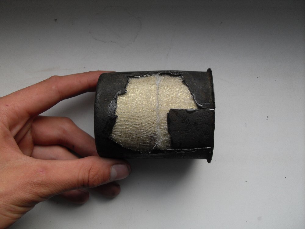

    ну вобщем вырезал куски бинта, и преклеил к жестяным кусочкам эпоксидкой (что б шпакле было за что держатся), далее приклеил куски к банке, также эпоксидкой...
    вот что получилось:

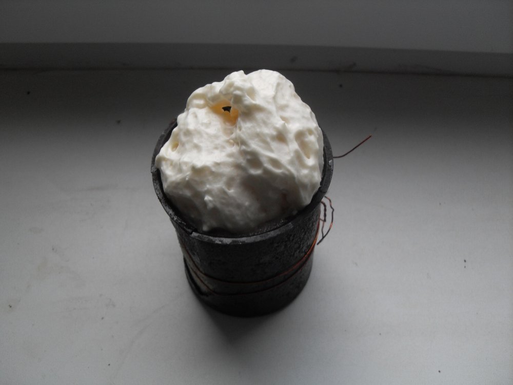

  12. Gritsai
    Gritsai Feldwebel
    1.040

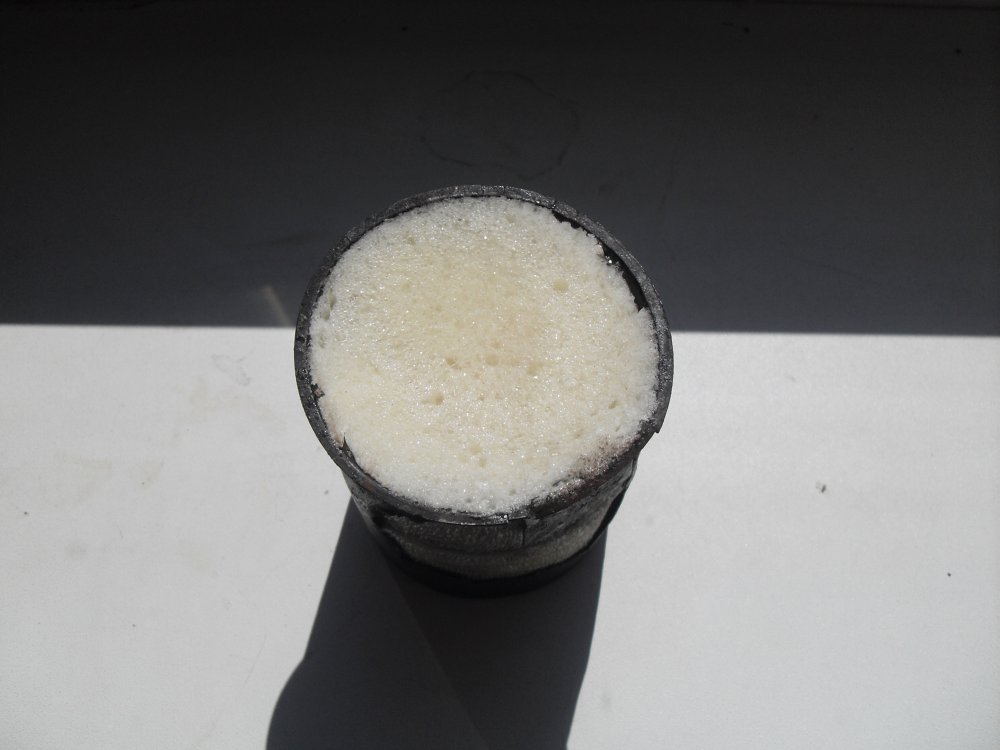

    потом стягнул банку проволокой, что б пена не розорвала...

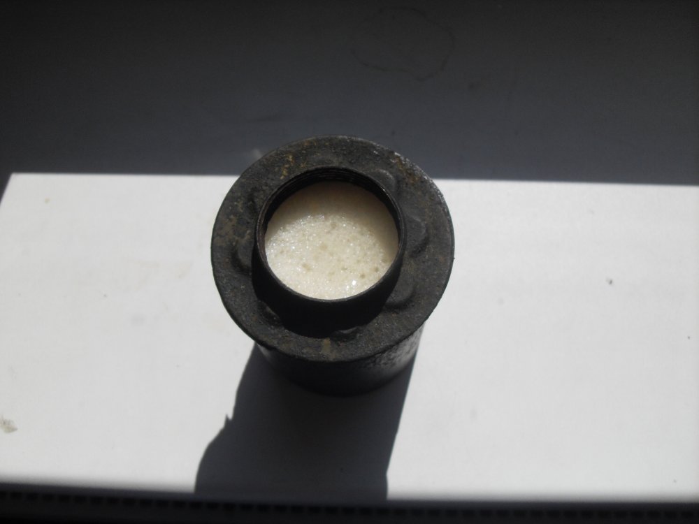

  13. Gritsai
    Gritsai Feldwebel
    1.040

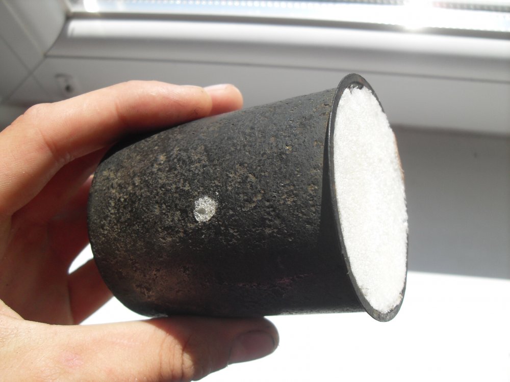

    далее запениваем, ждем пока пена не застынет, потом обрезать лишнее

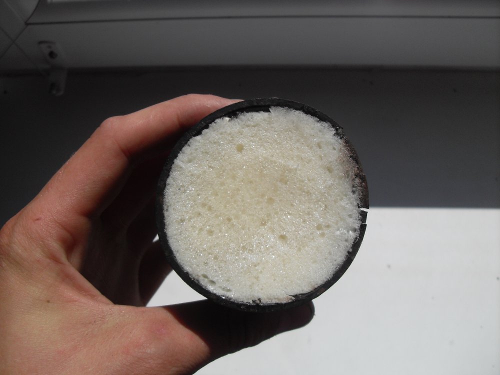

  14. Gritsai
    Gritsai Feldwebel
    1.040
    ну вобем пена высохла, лишнее обрезал, эпоксидка тоже высохла.... но тут у меня возникает к знатокам вопрос, чем лучше приклеить ромашку на место?
    припаять, или можно смело клеить эпоксидкой?...
    и еще вопрос: я же хочу эту банку переделать под дымовую.... каким сверлом..(диаметр, или номер... просверлить дырки на ромашке).... жду ваших советов....

    Сверло диаметром- 6мм...Эпоксидкой..СувА:beer:
