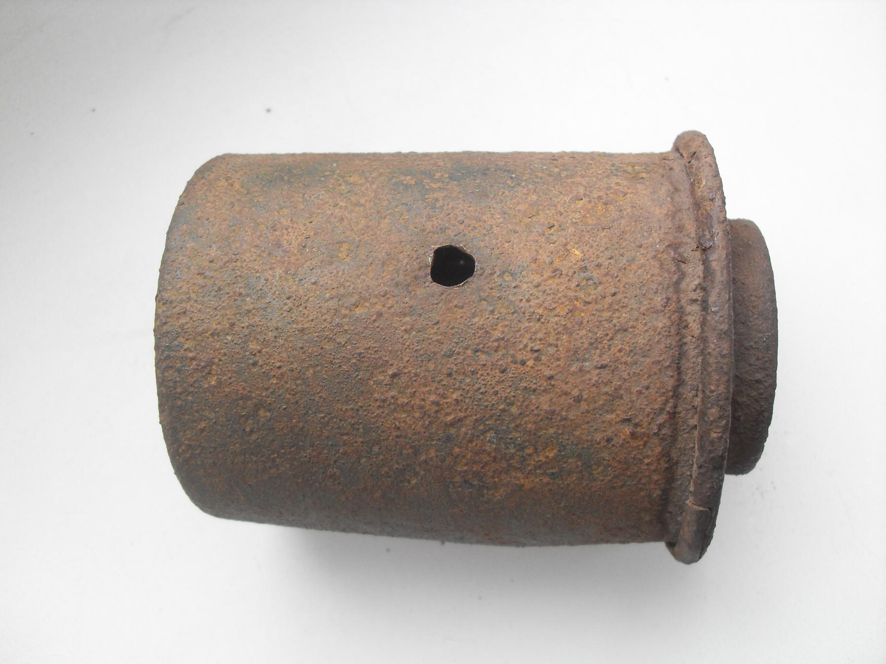

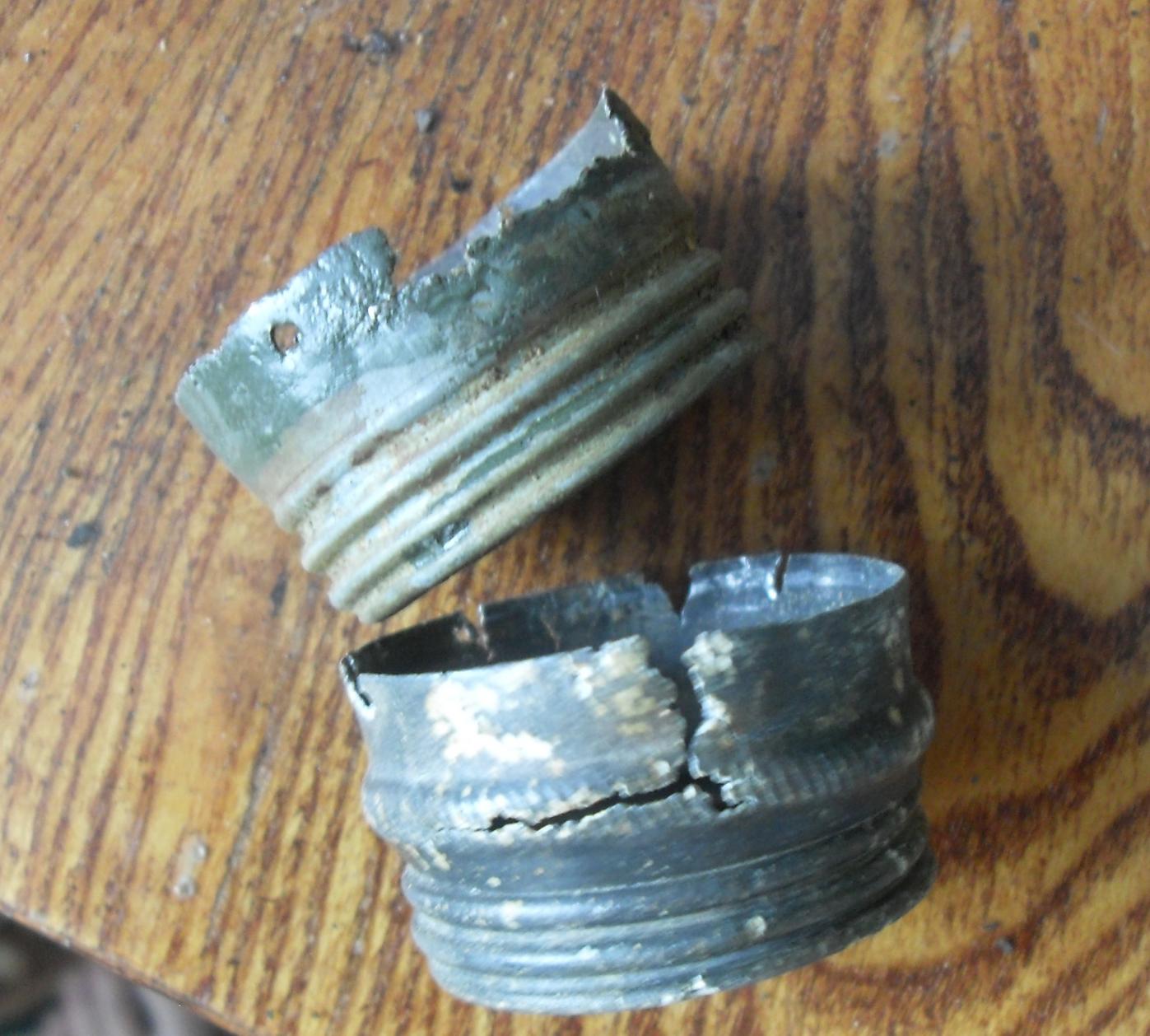

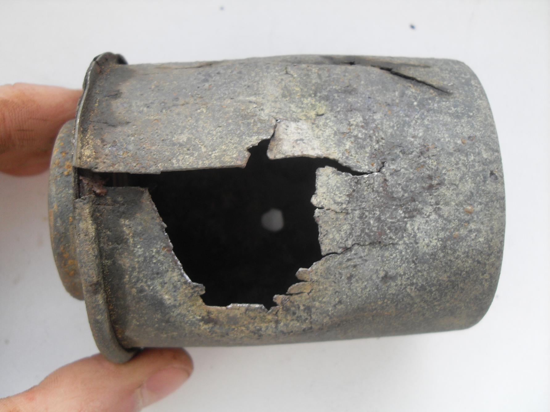

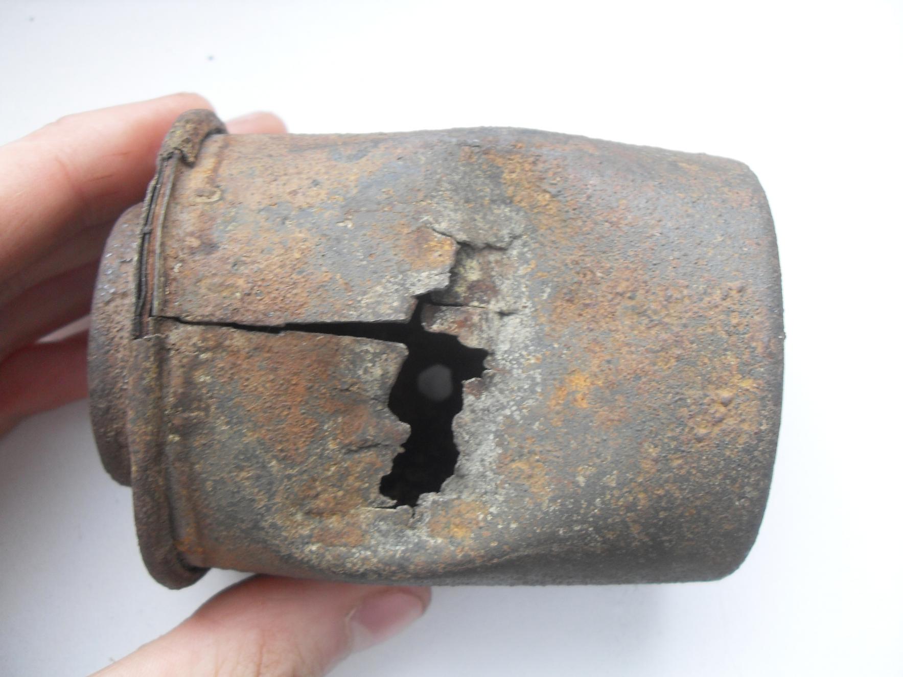

    Решил отреставрировать м-24, исходник бодрый... правда пробит осколком, резьба на 5... только нужно прокрутить... есть переходники...

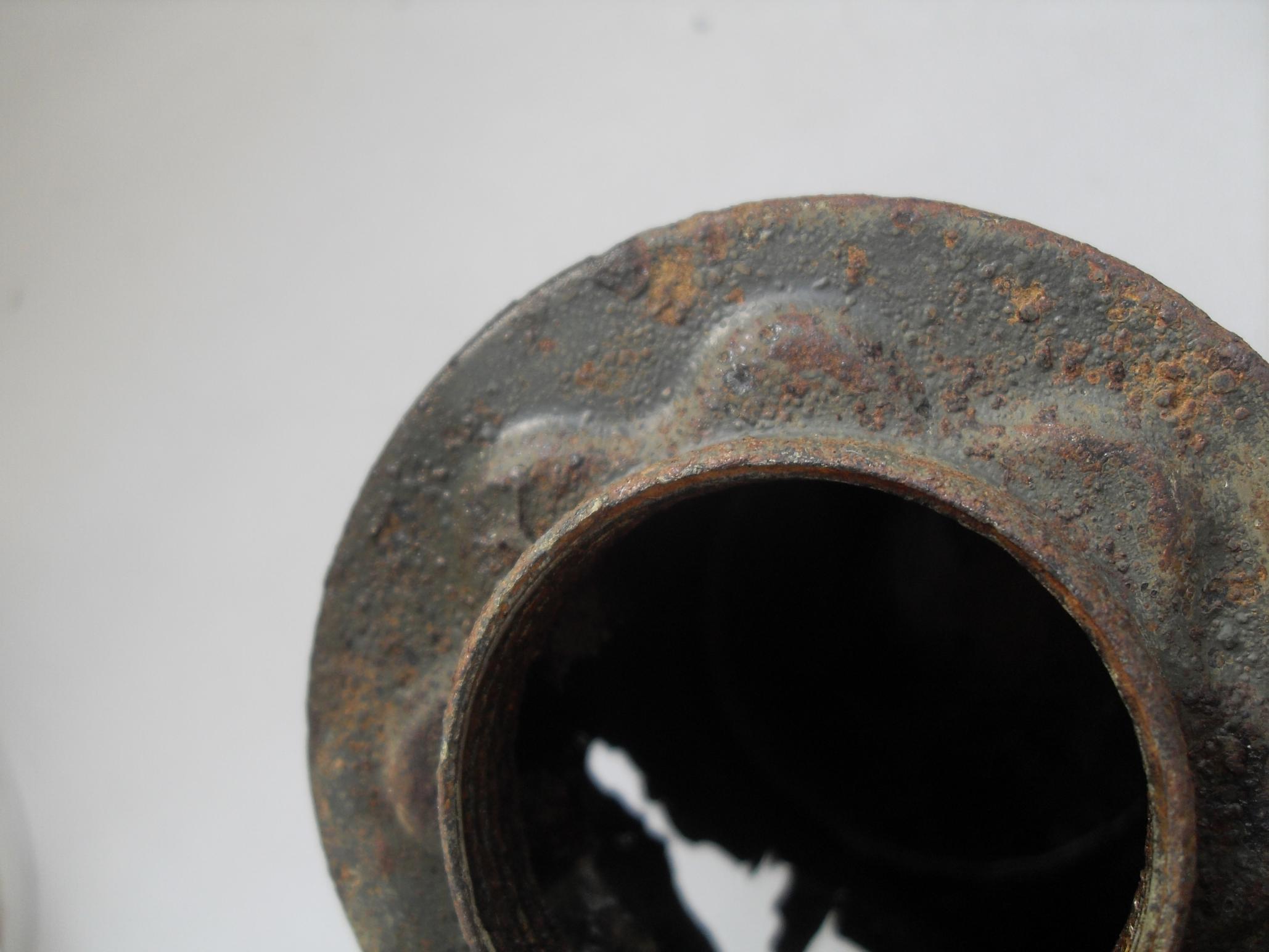

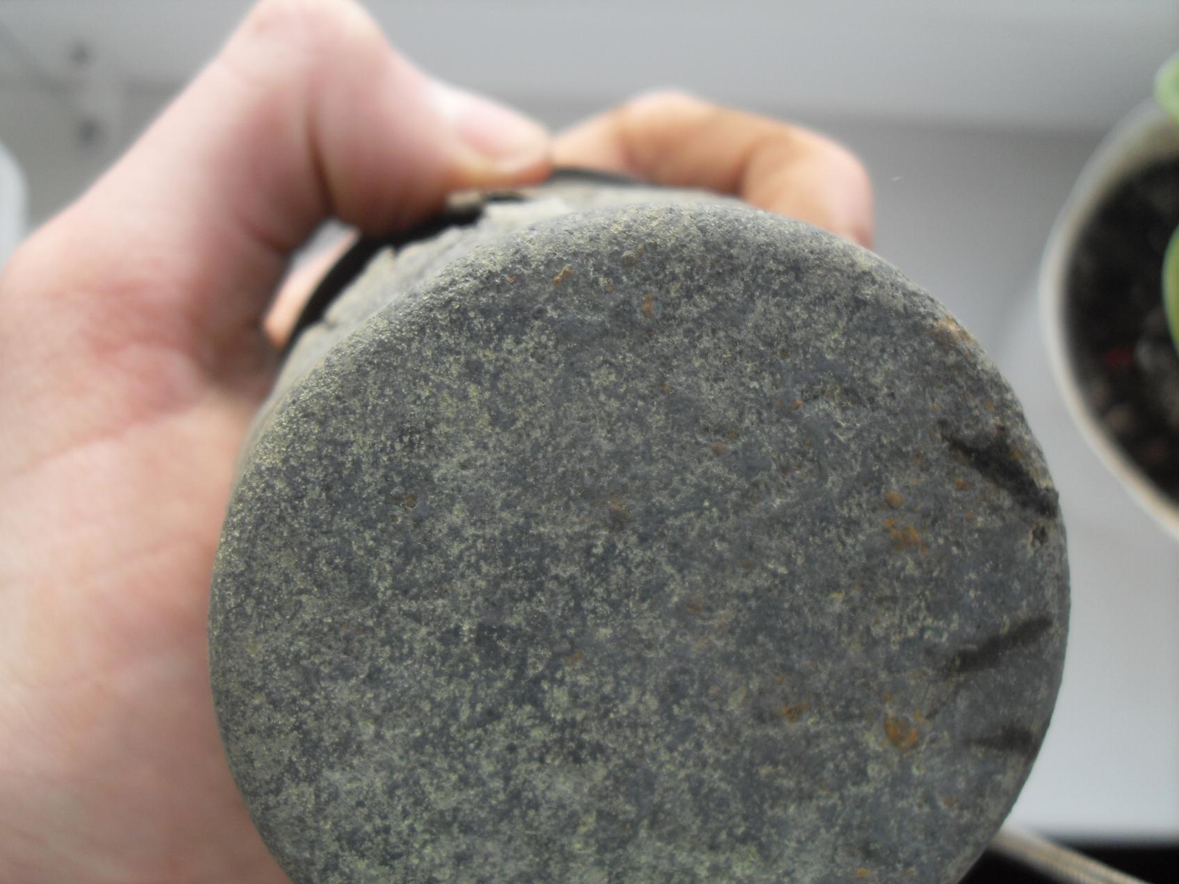

    Начал кислотить... вылезла краска около 20%... но на такое малое количество обращать внимание не буду...

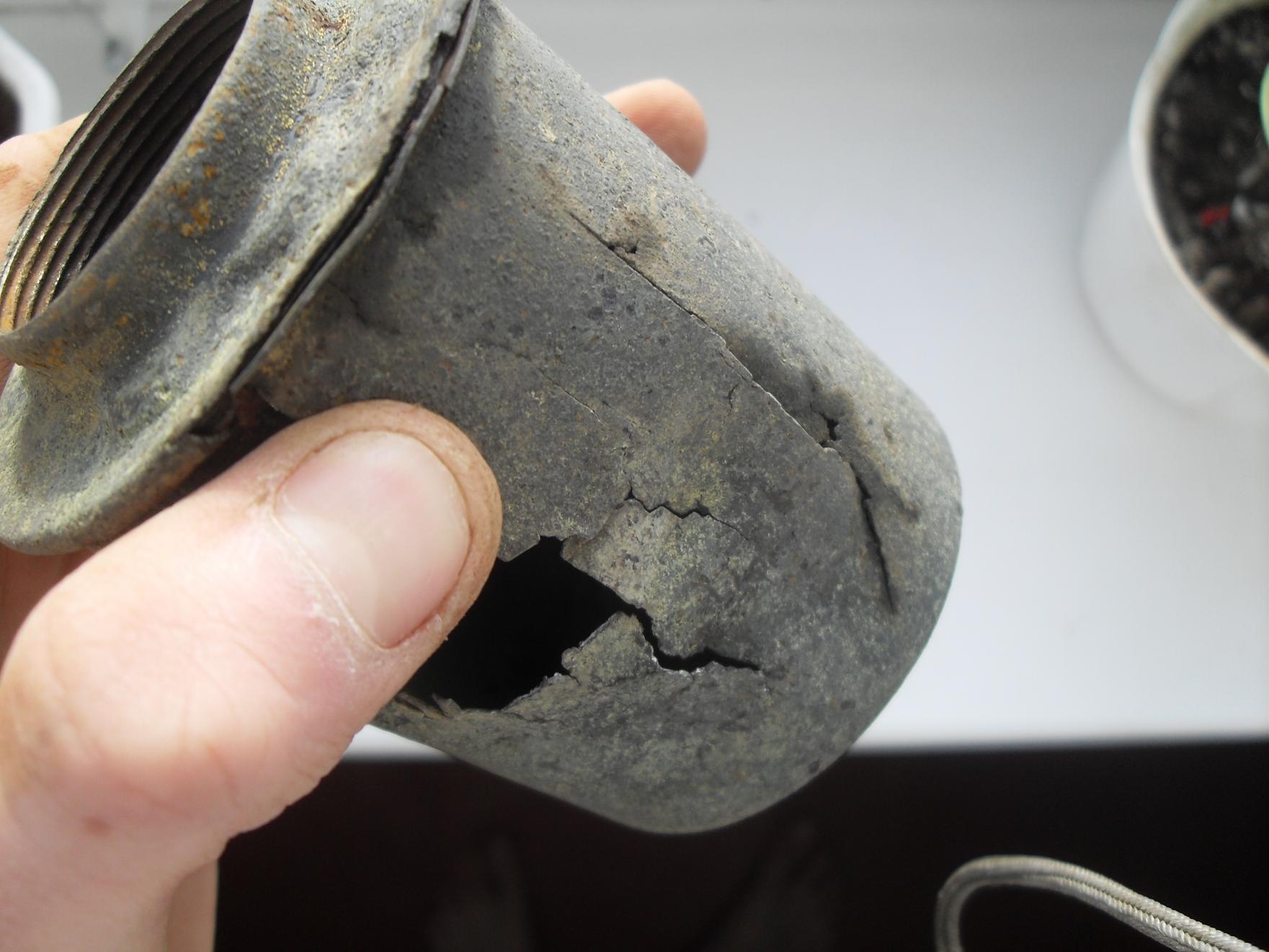

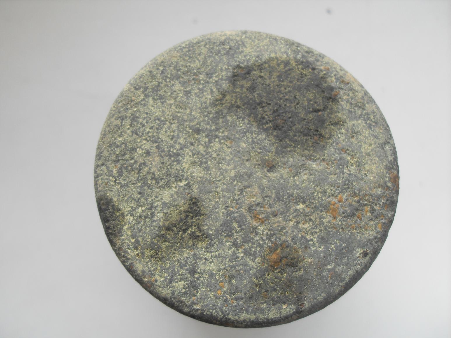

    Фото после кислочения... кислотил в щавельке... результатом удивился... банка оказалась очень бодрая, раковин больших немного, только пробоина портит все, на фото видно остатки ржавчины... но то только грязь, зубной щеткой легко вычещается..

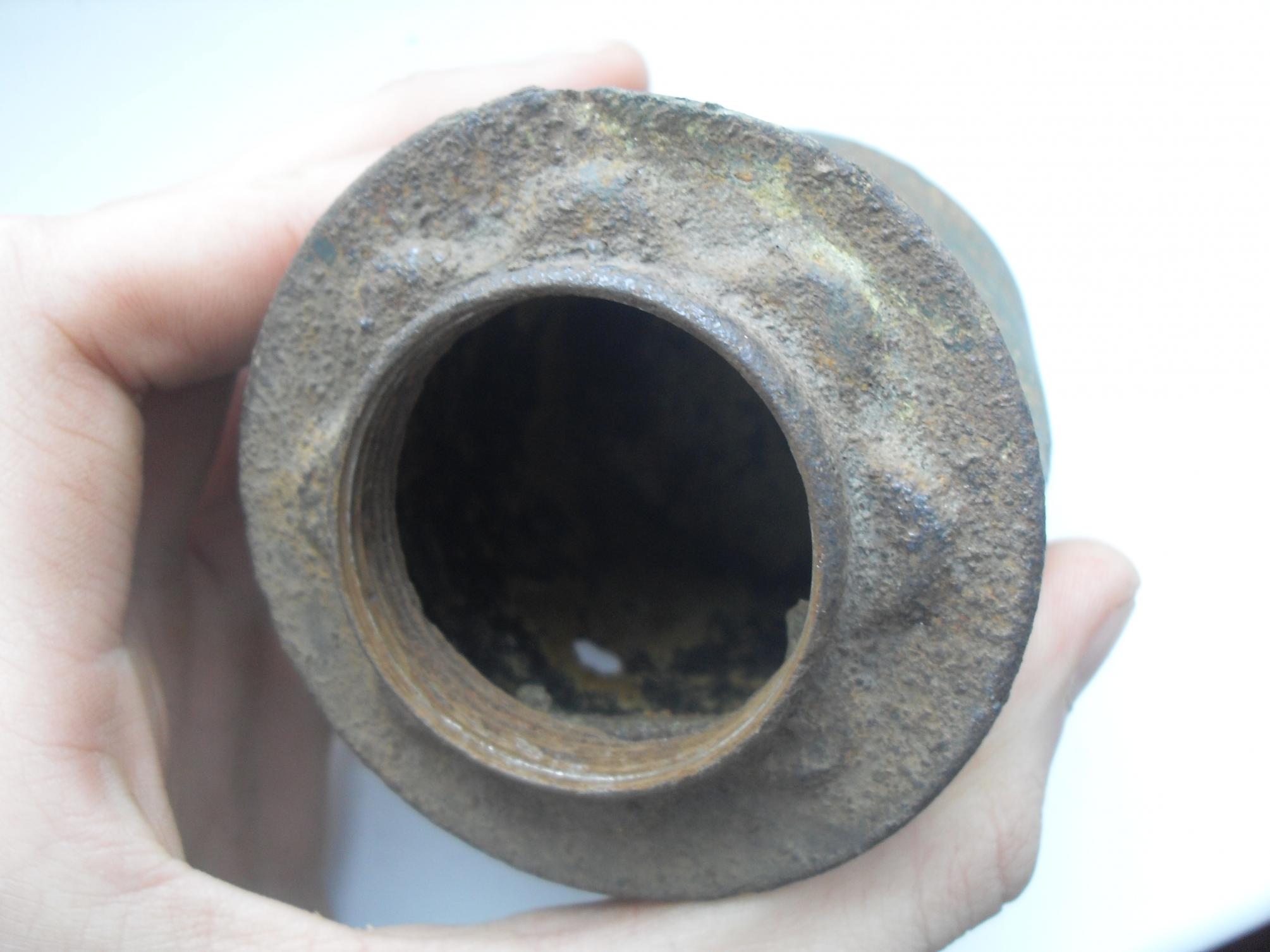

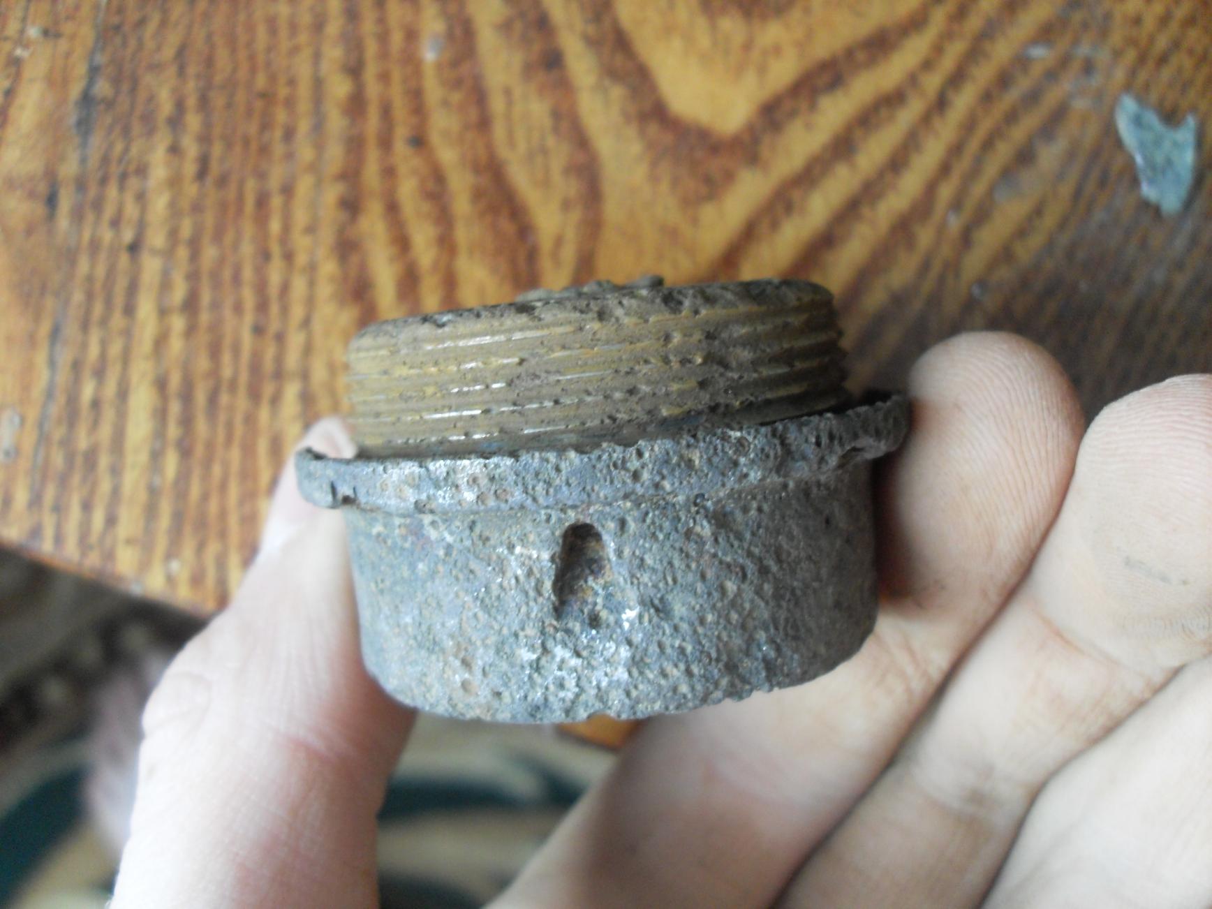

    И прокрутил резьбу переходником...

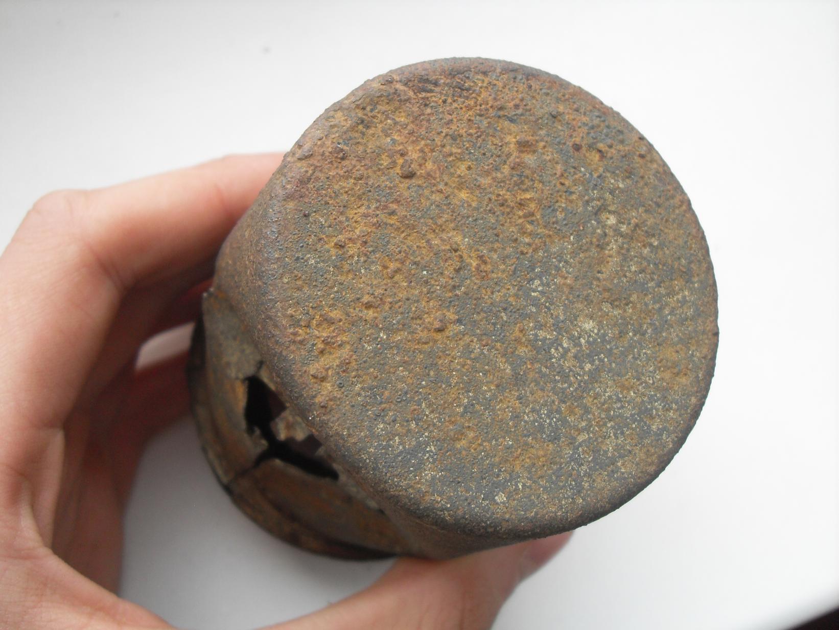

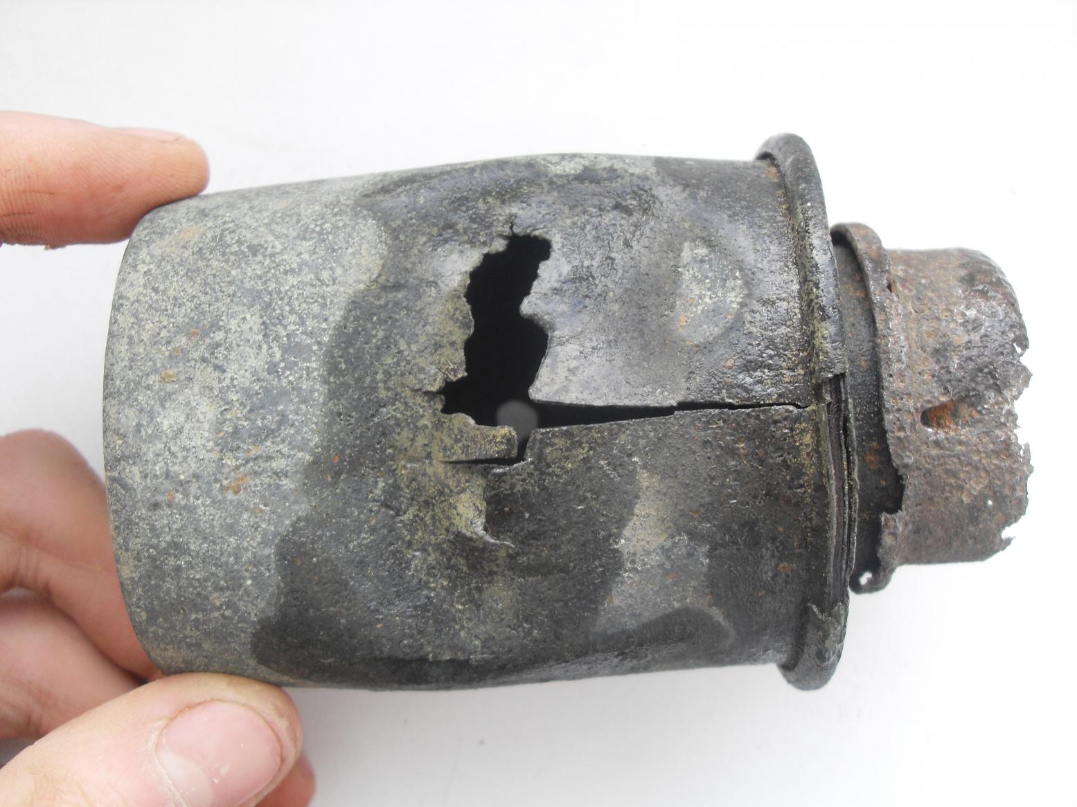

    Немного выровнял пробоину... геометрия стала более менее правильная...
  7. Gritsai
    Gritsai Feldwebel
    1.040

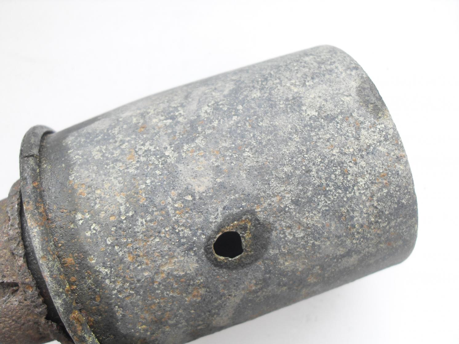

    У кого появлятся какие предложения, буду признателен...

    Но пускай так остается, накрой с парафйной и хорош.
    Антуражный, исторически вещь,переделать уже нет смысли;).

    Оставилбы так если б не было сверленой дырки... так она весь вид портит, заармирую стенку, буду пробовать шпаклевать, думал переделать под дым...

    Попробуйте развальцевать. Потом найдите кусок трубы или деревяшку круглого сечения, диаметром чуть меньше самой банки и пробуйте выровнять с помощью киянки или маленького молоточка. Затем стяните банку проволокой так как там есть трещина, может разойтись, вырежьте кусок из кофейной банки, вставьте внутрь и запаяйте. Дальше завальцовуете и шпаклюете...

    Спасибо... будем пробовать)

    Не за что) Недостающую часть вальца тоже можете напаять и обработать напильником. Я со своей делал так же, состояние было еще хуже. На резьбу набрызгайте ВДшки, процарапайте иголкой и пробуйте прокручивать.

    Резьба уже гут, прокрутил=)

    Ну тогда занимайтесь самой банкой и переходником)

    Ну вобщем пробовал отогнуть завальцовку.... она не отгинается, а отламывается, буду пробовать еще ровнать снаружи... внутрь банки не добратся...

    Я делал из холодной сварки

    Ну если часть отломается, то не страшно, можно будет потом припаять, главное чтобы половина вальца осталась.

    в том и проблема, весь отламывается.... не останится ничего....

    Можно будет потом попробывать его припаять. Я думаю получится.

    та просто особо не шарю именно в такой пайке, буду ровнять както так, потом заармирую... и вытягну шпаклевкой)

    Ну тогда пробуйте так. Удачки в этом нелегком труде)

    Самый лучший способ тут - это убрать лишнее и вовнутрь залить парафин. Можно запенить монтажной пеной. Затем отрезать лишнее (можно глубже на несколько мм) и замазать холодной сваркой Poxipol (я только ей такие работы делал . Очень крепко держится) . Затем выравнивать нождачкой. У меня похуже была ... Вывел чёткий цилиндр (2 сантиметра на верхнем углу банки тупо прогнили). Правда руки не доходят доделать :)

    добавлю-любой холодной сваркой. Но после пены можно как бы и так зашпаклевать.

    Поксипол на порядок лучше будет. А "как бы и так зашпатлевать" до первого падения.

    у нас его нет к сожалению.
