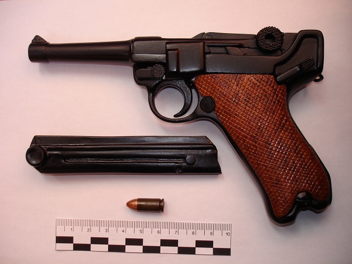

    Ух у нас и народ скор на расправу и критику!!!! :)))

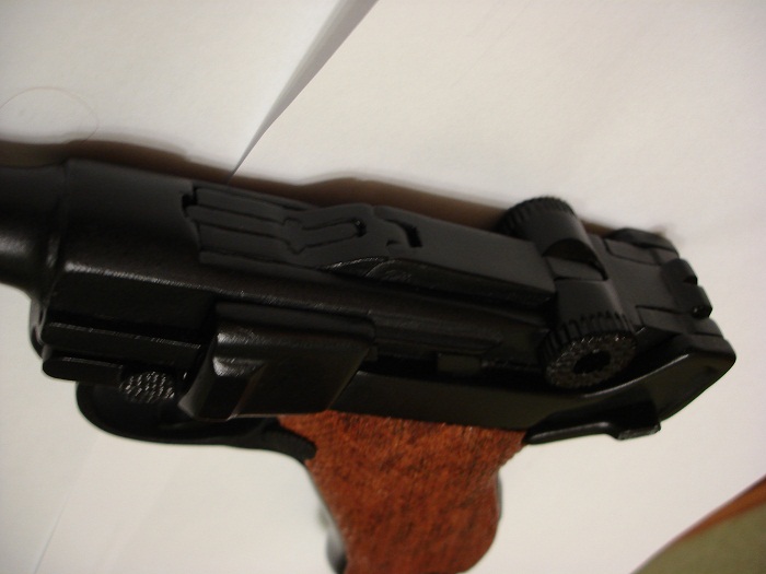

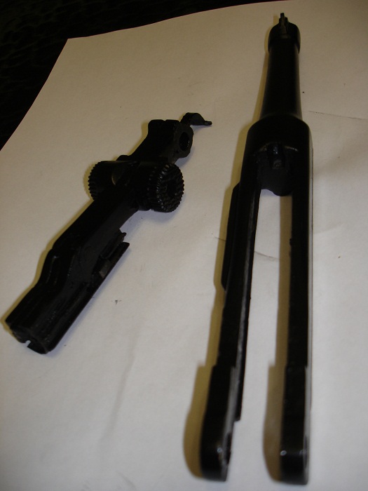

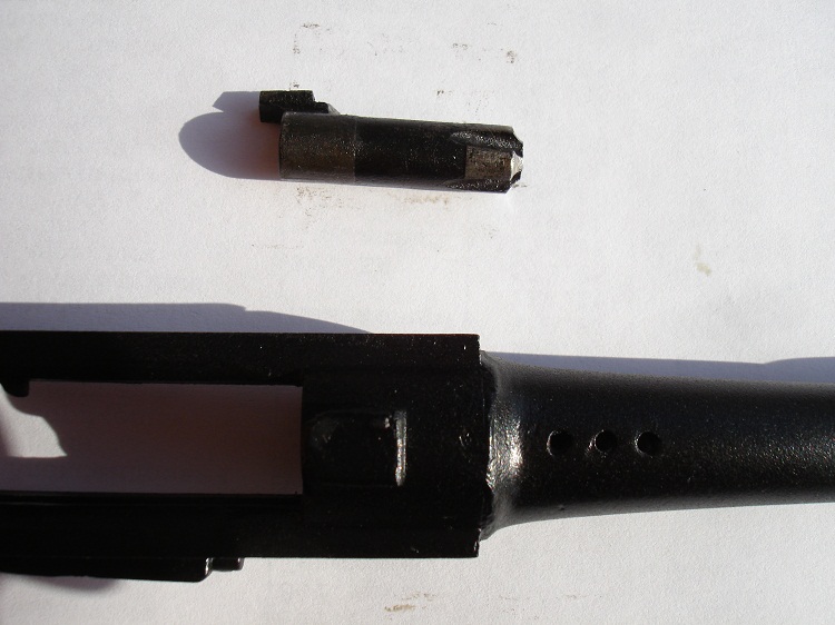

    Реставрировал уже давненько. Осень 2011. Создал тему не для того, чтобы выпендриться, а просто показать свою реставрацию и почитать, что народ думает по этому поводу. Реставрировал для себя, качественно. Да, исходник был не очень, но детали из толстого металла были отреставрированны с помощью электросварки. В итоге стали как новые. Детали из тонкого металла были отреставрированны с помощью эпоксидного клейстера с графитовым наполнителем. Почему именно графит? Если где-то вдруг сотрется краска, которой откашен пистолет, то это не будет заметно. Также отреставрировал внутреннюю начинку. Пистолет щелкал как новый. Окрасил специальной матовой немецкой краской для машин. Рукоять из красного дерева. Остатки совецкого паркета :) В итоге получилось, согласитесь, довольно красиво. Учитывая что у меня не было опыта реставрации подобных вещей, считаю что я сделал все довольно неплохо. Да, времени на реставрацию я потратил много! Жаль, но так сложились обстоятельства, что пистолет пришлось продать. Еще и ненужные дырки 3 штуки пилять в стволе! Писал же модераторам. В ствол вбит металл прут и заварен там намертво. Не...тип правила есть правила. Лан над так надо :))) Ну некрасиво ведь!
    Вот еще фотки

    напрашивается резонный вопрос - а почему нельзя было реставрировать все с помощью сварки, а затем заворонить? а то краска - это все-таки не то...не исторично

    Вот откуда ощущение имитации зазоров подвижных деталей и похожесть на пластик!
    Приношу свои искренние извинения.Объем работы и результат,действительно впечатляет.
    Теперь -вопросов нет.Кроме одного:почему не получилось восстановить мушку в натуральном виде?

    Почему весь не восстановил с помощью сварки? Сначала, если честно именно так и хотел :) , но это нереально. Особенно если работать электродуговой, пусть даже на постоянном токе. Детали из тонкого металла просто перегреваются и плавятся. Можно запаять оловянным припоем, но все равно прийдется красить. Воронение - это оксидная пленка железа. Все варианты с пайкой очень сложны! Требуют очень много времени и труда. Можно, знаете, чем еще попробовать заваривать подобные вещи - серебрянным припоем, тем что пользуются зубные техники. Конечно он не дешовый, но по твердости такой же как и железо. Плавится при температуре 800 градусов, следовательно можно паять даже детали из тонкого металла, они не расплавятся как при сваривании. Его приваривают обычно приспособой наподобие паяльной лампы. Если кто хочет попытаться так реставрировать могу лишь пожелать удачи в работе! Метод перспективный, но требует терпения и опыта. В теории, если изделие паяное припоем покрыть гальванически железом, то можно и заворонить. Подобных методик нигде не встречал, но это не значит, что это невозможно! Главное это импровизация, терпение и труд в подобных вещах. Удачи всем реставраторам!;) Очень бы хотелось увидеть здесь на сайте побольше подобных реставраций.
