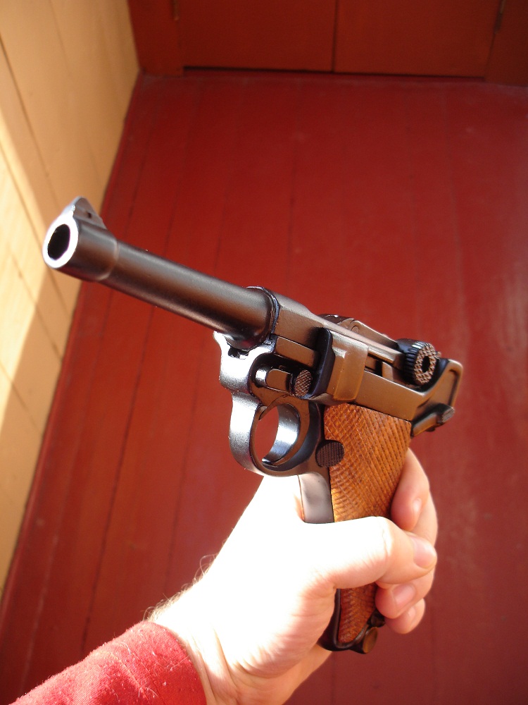

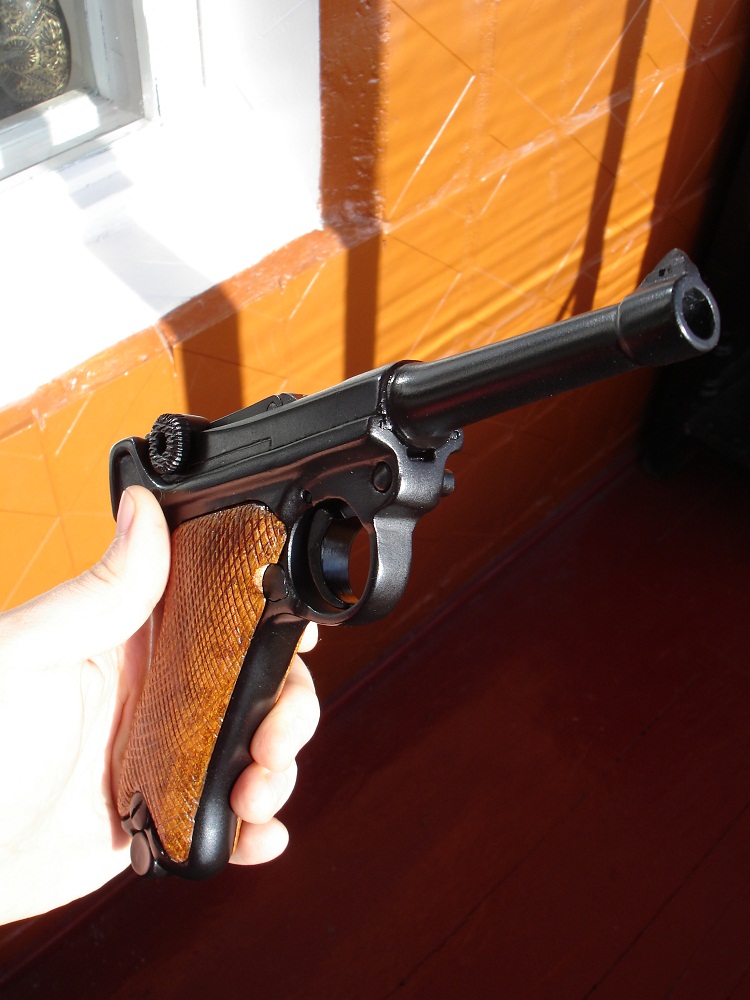

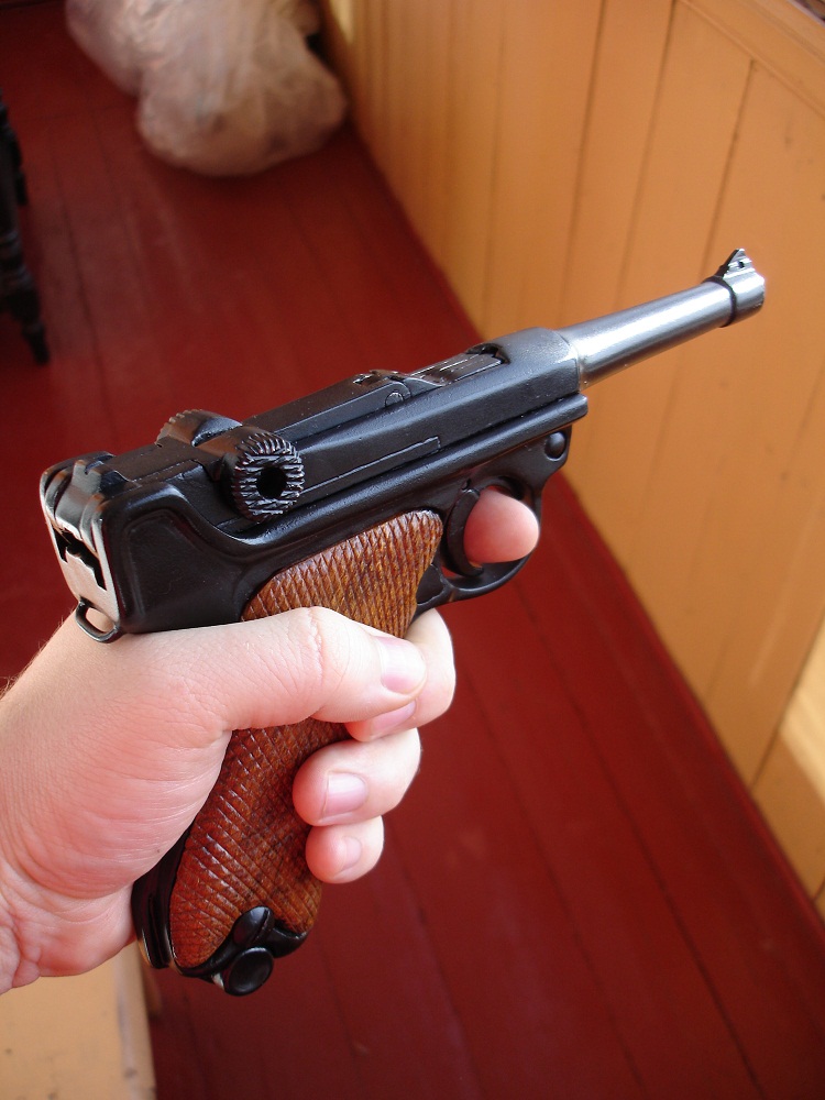

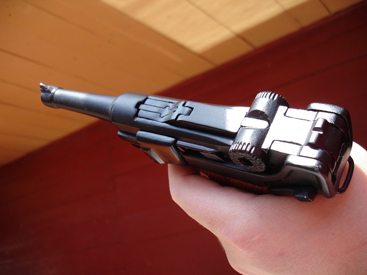

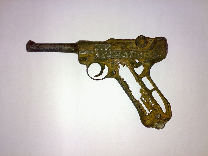

    Вот такой люгер был найден мной совершенно случайно еще когда я был малым лет в 13 при копании ямы на даче :))) повидемому он меня там ждал :) Провалялся благополучно больше 10 лет. Каки-то чудом не потерялся :) вот теперь решил отреставрировать.
    Состояние пациента до и после

    А ,чем воронили,если не секрет?Мне интерессно,как ложится воронение на шпатлевку.

    До и после впечатляет.:smile_12:Если бы еще весь процесс востановления описали,думаю многим интересно.

    Думаю не обошлось без шпатлевки автомобильной,иначе никак..

    классная вещь,но выглядит пластмассовым(надо застаривать.ИМХО

    хз конечно... но терзают меня смутные сомнения... или тут половина запчастей новых, или это два разных предмета. Первое фото сделано нокией Н73 и без даты, остальные фото фотоаппаратом сони и дата уже есть. Промежуточные фото процеса реставрации дайте.... а пока... пока сомневаюсь.
    ту lok185: а никак воронение на шпатлёвку не ложится. Вообще никак. Воронение это своего рода окисление (ржавления) .... а шпатлёвка ну никак не окисляется (не ржавеет). Получается что макет покрашен если использовалась шпатлёвка, и поворонён, если паялось или заваривалось ПА. Но подождём ответа топикстартера.

    смотрится красиво, как китайская пластмассовая игрушка, видно, что использована шпатлевка или холодная сварка, а затем покраска матовой нитрокраской, желательно его немного застарить, чтобы металл был виден на углах...а так на полку пойдет...

    Может камерад применял жидкий метал( однокомпонентный клей с стальным порошком).Ну,или WEICON Plastik-Stahl,перфектная штука,но дорогая.Подождем ответа.

    Рамка,затвор,ствол,мушка по структуре идентичны.Если бы присутствовала сварка,шпатлевка и т.п. ,после шлифовки и и покрытия, неважно чем, различия структуры зон реставрации и родного металла при укрупнении изображения все равно были бы заметны(тем более учитывая "пожованность" исходника).На месте мушки должна быть отфрезерованная полка,позволявщая сдвигать мушку при пристрелке.На"отреставрированном"(извините,но,пока-так) образце ствол плавно переходит в мушку.Примыкание ствола и казенника тоже видится мне сомнительным(но это чисто мое мнение).
    В общем я,пока,тоже в сомнении.
    Если поступят аргументированные разъяснения,обязуюсь принести публичные извинения(и сгрызть от зависти клавиатуру :D )

    Думал и об этом. Но "тигрово-пятнистое" воронения в таком случае будет видно за километр. В своё время ПА заделывал раковины на штыке, геморное дело, но делал, начал воронить, и всё пошло пятнами, места сварки одного цвета, основной метал другого... в результате то заворонил, вернее получил однородный цвет без применения краски, но то скорее было не воронение..... так само и с пайкой. Про шпатлю даже супер дорогую думаю не нужно говорить. Шпатля-только под покраску. Короче без промежуточных фото я сомневаюсь... будут фото подтверждающие что это один и тот самый предмет- извинюсь перед всеми что позволил себе усомниться.

    Имхо,да шпаклевка и краска,третьего не дано...А вот фувел ли,на мой взгляд просто отлично,если состояние гуано то всякие примочки типа запаять оловом,или заварить кратеры,теряет всякий смысл и трата времени,место на полке собирать пыль вот удел этого оружия рейха.И гдето этот ствол уже видел,дежавю?

    :smile_12: ИМХО: Мне вобще видится нечто, напоминающее силумин.
