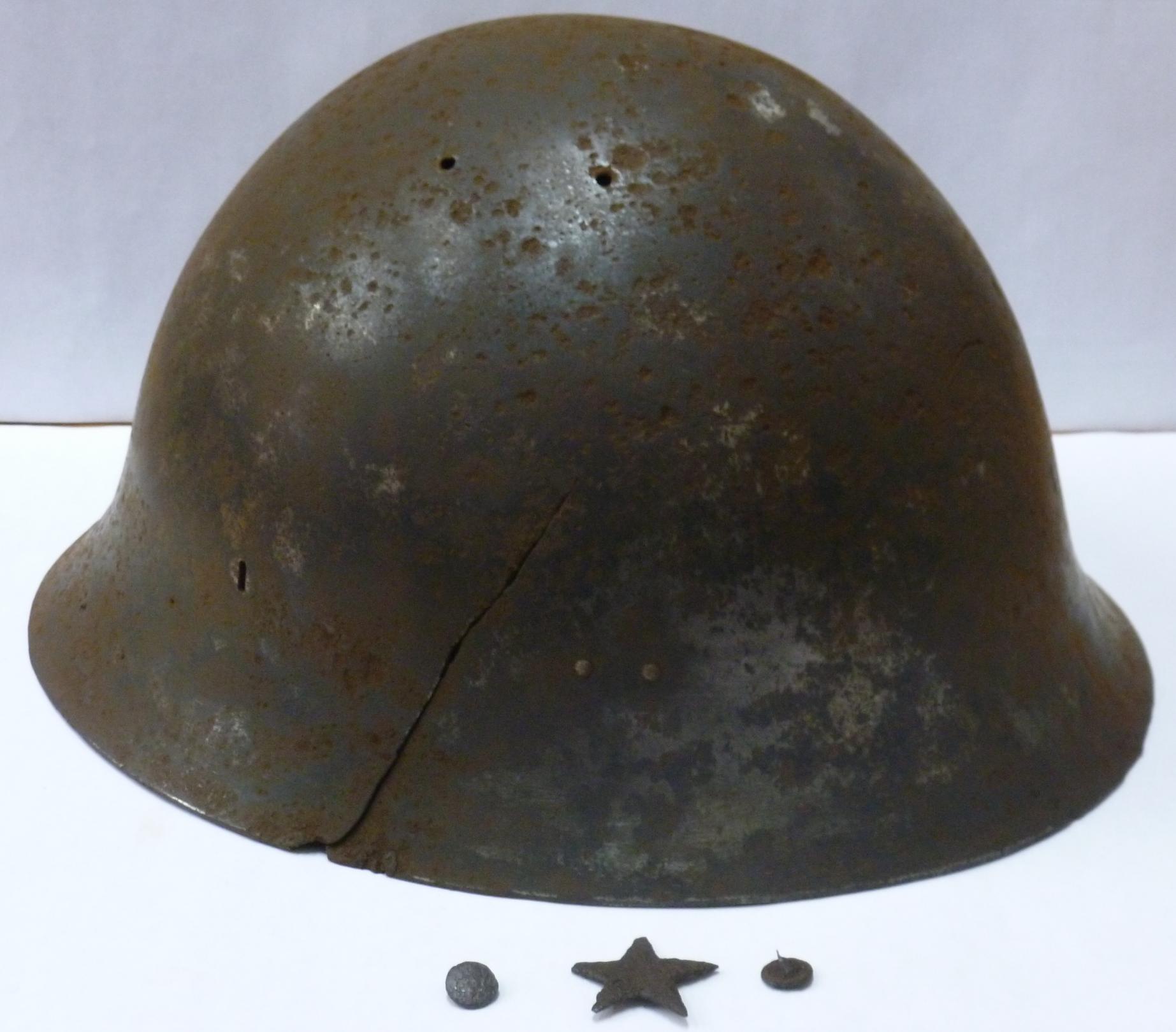

    Выбил наконец один кламер. Работа идет медленно - по 15 минут утром и вечером на работе. Немного замачиваю в мыле, немного натираю 9%-м уксусом, керосином и щелочным ружейным маслом, тру корщеткой и наждачкой, немного прокалил свечкой в районе кламеров. Конечно, шлем выглядит получше, чем был, но до окончания довольно далеко.

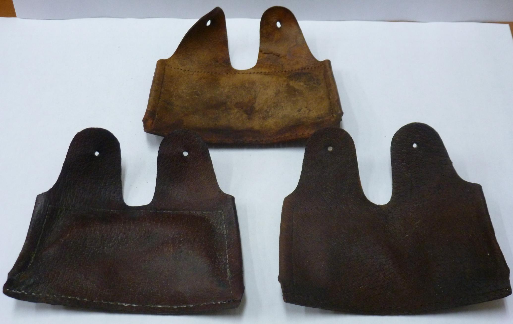

    Промыл остатки подшлемника (было две секции, выпросил и третью) в заварке из дубовой коры, намазал ланолиновым кремом. Вроде действительно помягше стали. Но остатки кожаной ленты, на которые они крепились, крему практически не поддаются. Хотя они конечно не нужны, взялся мазать чисто для эксперимента.

    Выбил второй кламер и звезду. Стучал молотком через отвертку изнутри. Вот и части подшлемника - потемнели от ланолина.

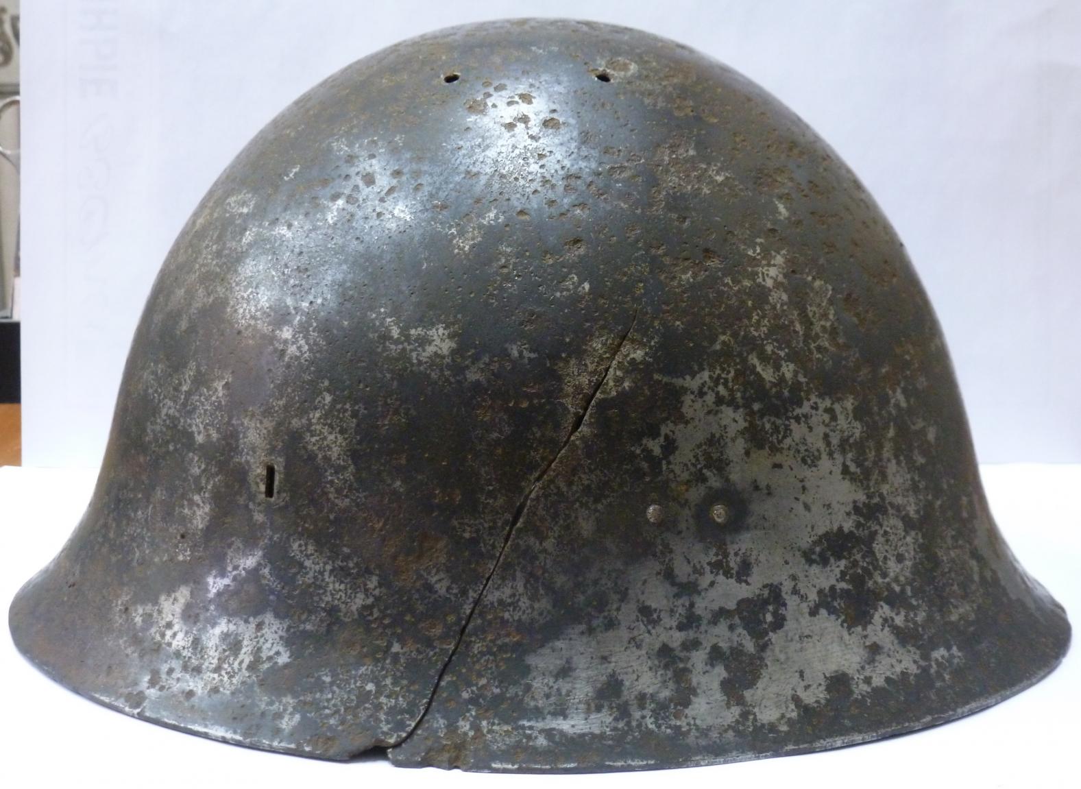

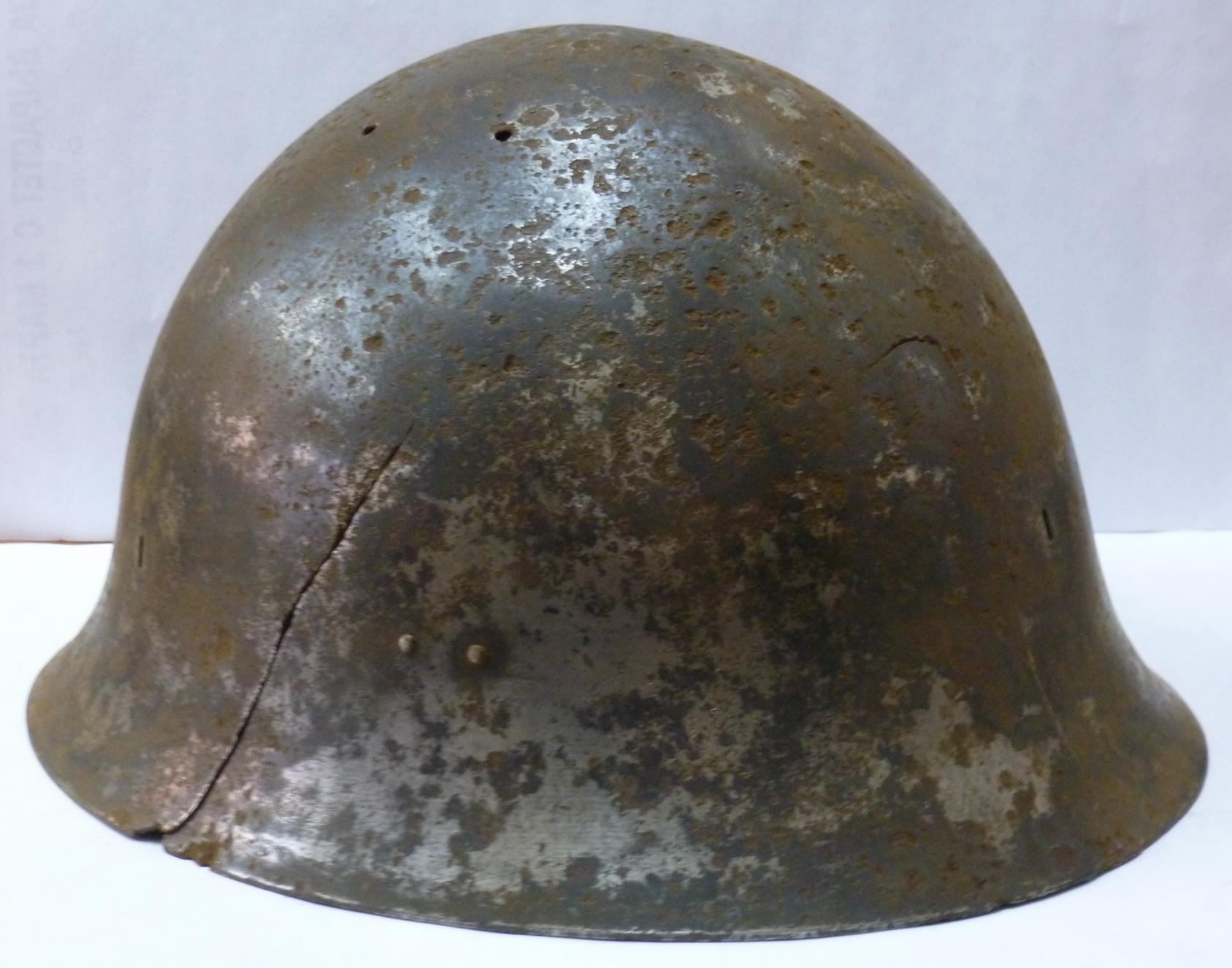

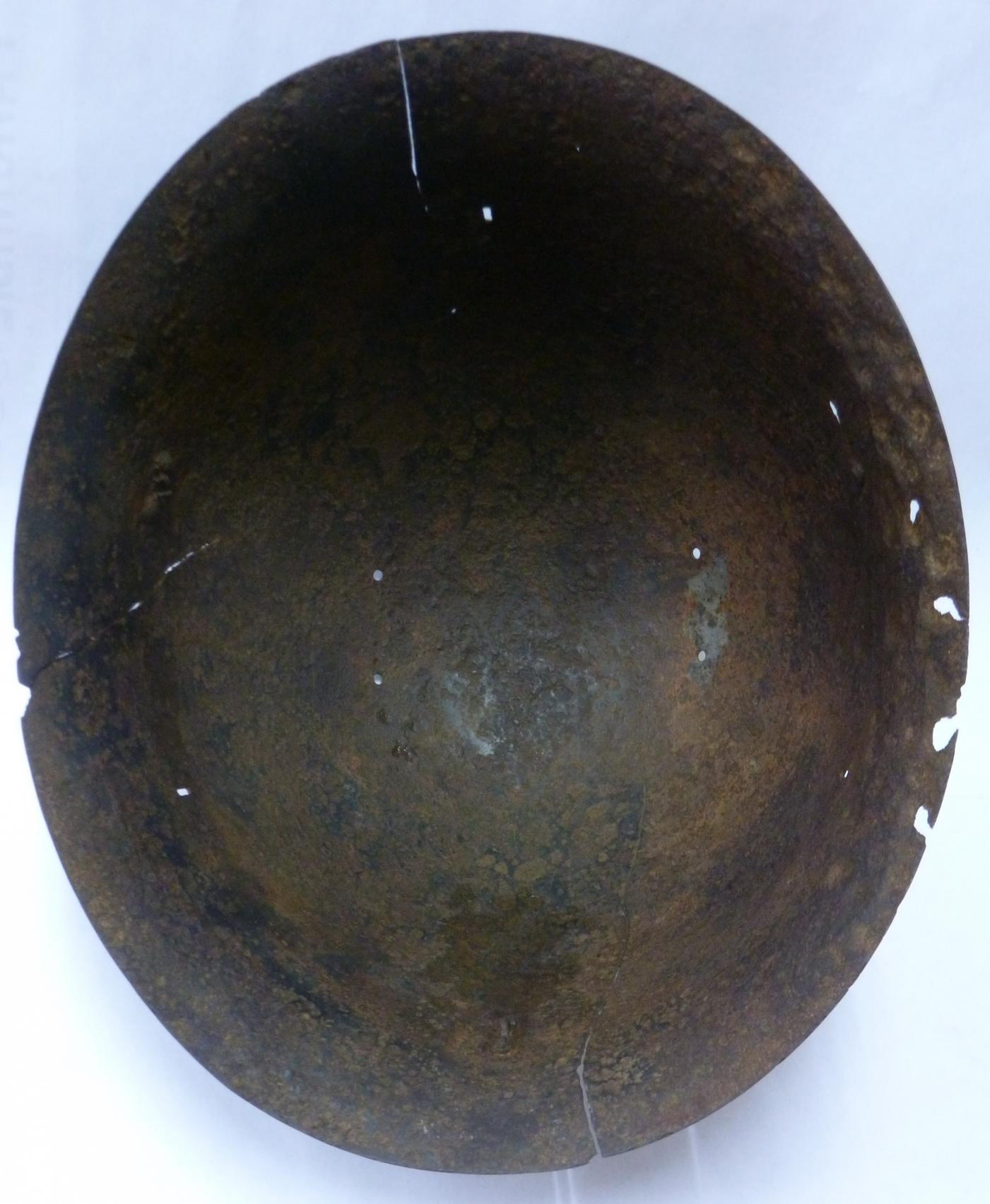

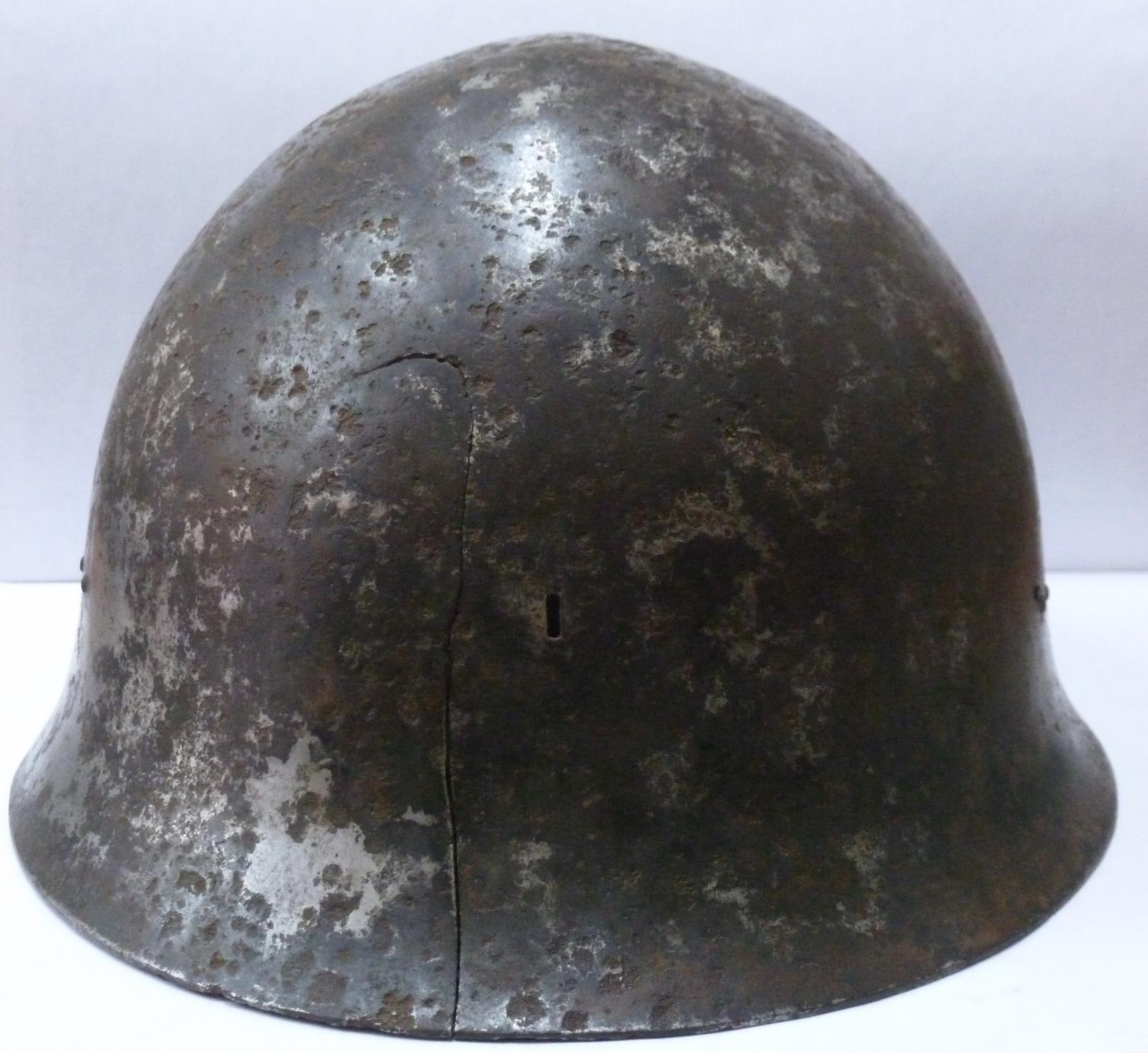

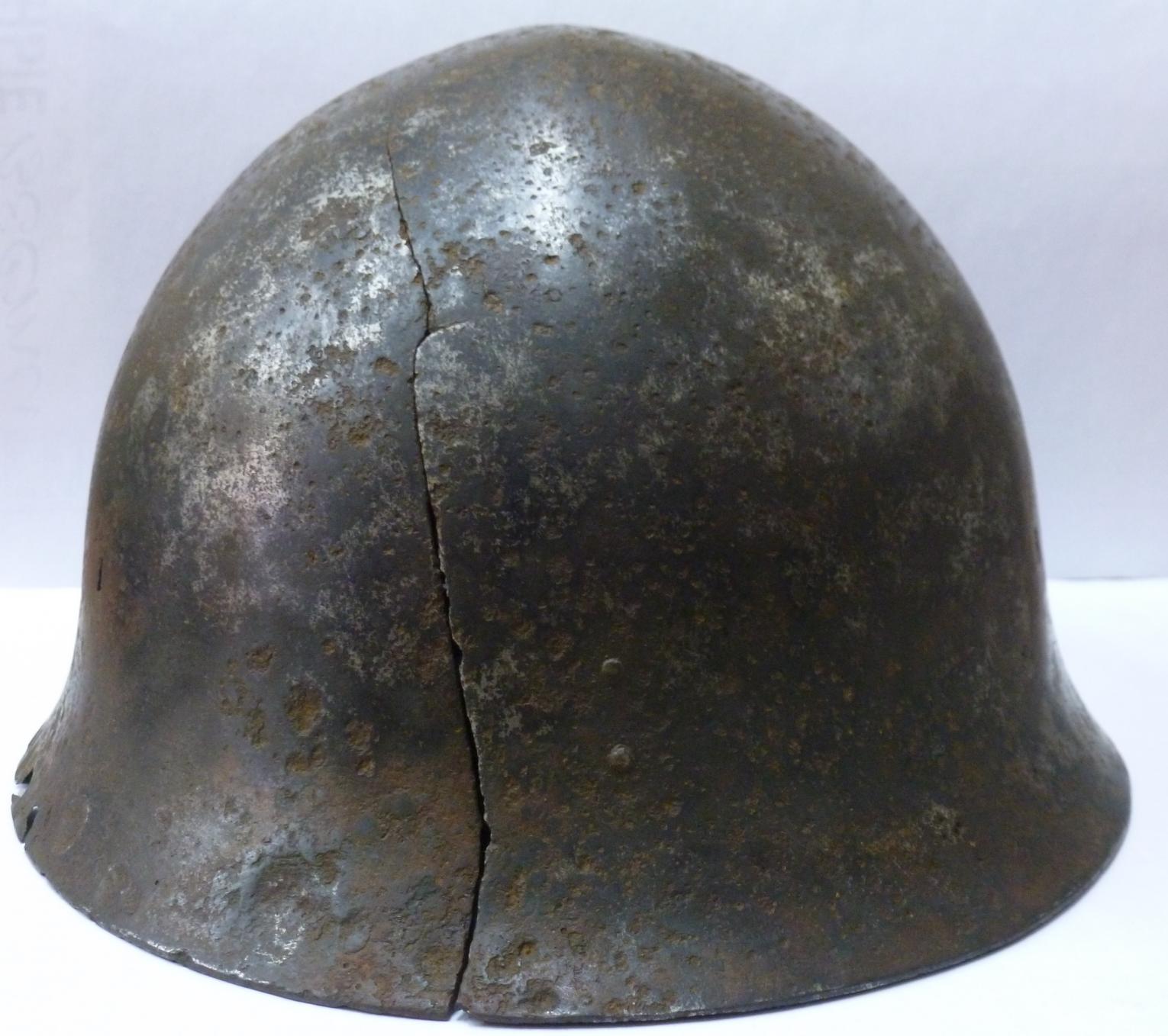

    Вот после двух недель в щелочном ружейном масле, наждачки и протирки керосином (и снова была наждачка, поэтому слегка припыленный ржавчиной). Масло вроде разрыхляет ржавчину, и счищается легче. Внутри чуть хуже, поскольку больше внимания уделяю наружному виду.
    Как вы думаете, уже можно какую-нибудь трещину заварить?

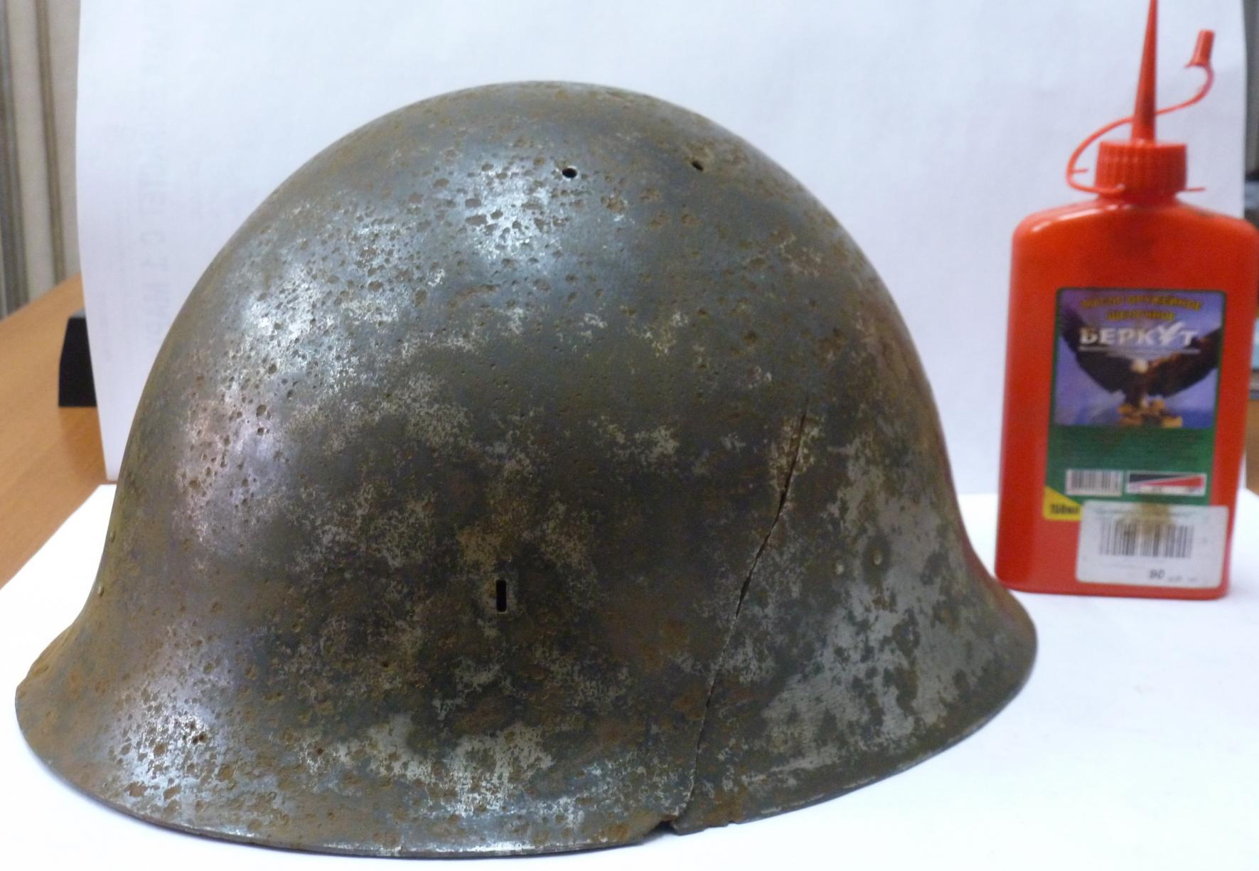

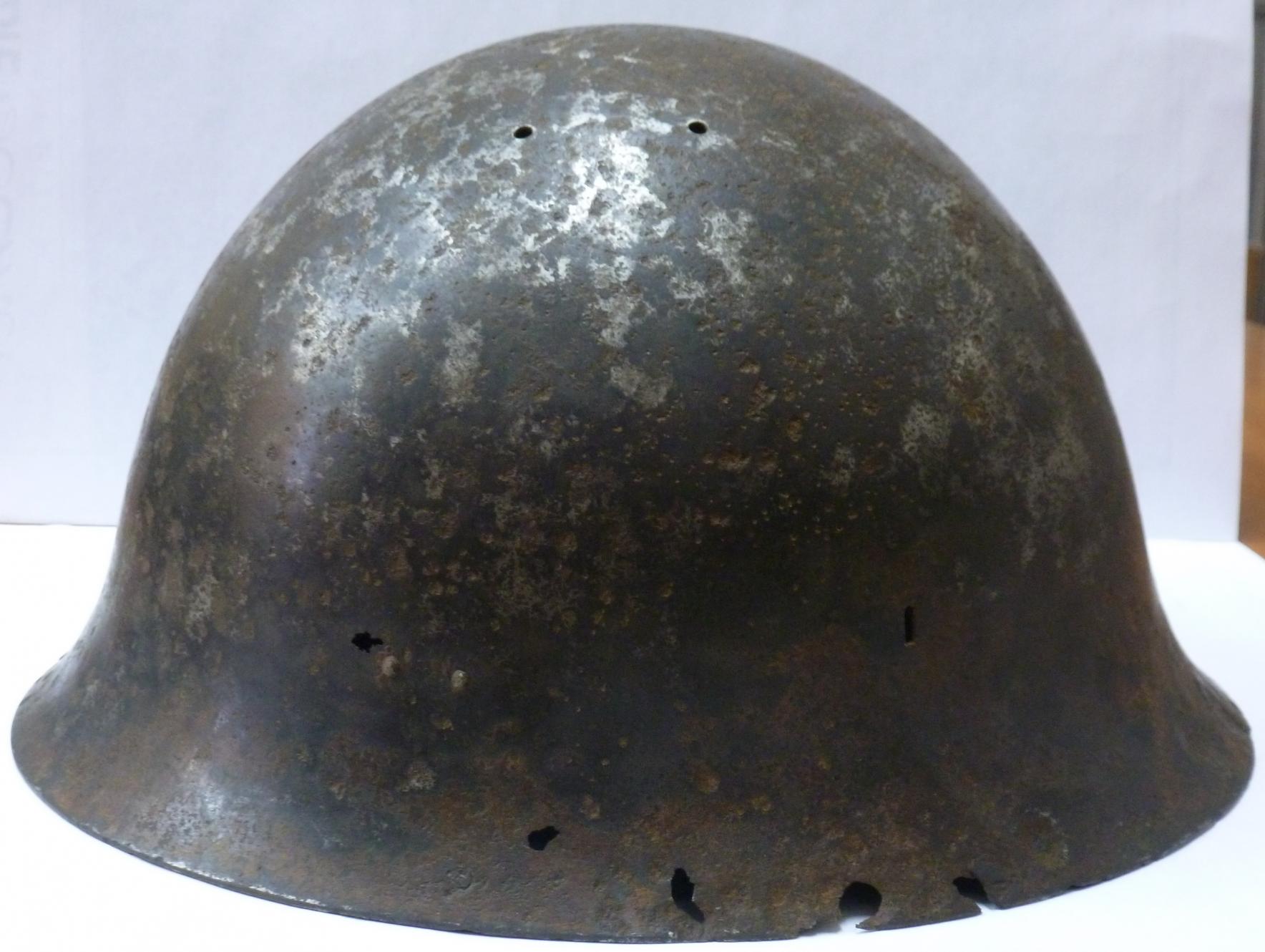

    Вот промыл для "фотосессии" свой тецу-бо (шлем по-японски).
    пожалуй, внутри еще намажу оружейным маслом, а сверху - в ржавых местах - пусть откисают.

  16. Aleksej
    Aleksej Stabsfeldwebel
    19
    732
    Рано маслом. Тёмные пятна, это всё еще ржавчина. Масло притормозит окисление на год, два. А потом ржа снова проявится. Я бы советовал в уксус или электролиз, прочистить паёльной щёткой, (щеткой по металлу) до металла. Что бы даже в раковинах не было окиси. После чего обильно обработать преобразователем ржавчины и оставить на сутки-двое. Потом, сделать щелочной раствор. На ведро воды (тёплой) 1/3 хозяйственного мыла. Размешать хорошо и положить туда шлем на пару часов. После чего промыть под проточной водой. После этого протереть сухой чистой ветошью и положить на батарею, что бы быстро высох. Можно сразу не ветошью, а той же паёльной щеткой, а потом ветошью. Теперь у вас есть практически не ограниченное время для доработки шлема приближенное к вашему идеалу. Месяца два три шлем ржаветь не будет, а если он лежит на полке в квартире и того дольше. Трещину точечно заварить, зазубрины (пилу) заварить, шпатлевать, шлифовать ну в общем дальше вы и сами знаете. Шлем будет О-го-го. Удачи.:)

    Я-то использовал не нейтральное оружейное масло для консервации, а щелочное для удаления ржи. В принципе за две недели, что шлем был густо обмазан щелочным оружейным маслом, я счистил наждачкой больше, чем за предыдущие месяцы.
    Но пора действительно ускорить процесс, тем более что жду еще один нравящийся мне шлем СШ-36 (должен быть ржавый, но без трещин, и дыры надеюсь не вылезут). Поэтому засунул японца в лимонку, сделав относительно слабый раствор. Насколько она безопасна для здоровья? Можно ли находиться с открытым ведром (крышки нет) в одном помещении?

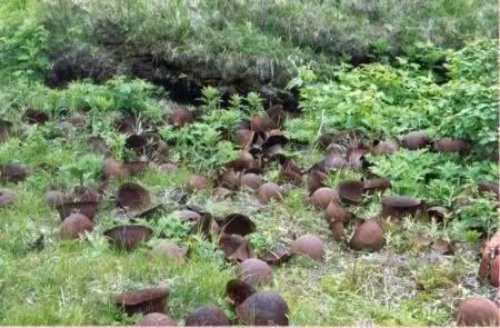

    Шлем с Северных Курильских островов, фонить не должен... Вряд ли после Хиросимы кто-то сразу был перекинут на Курилы. Вот сдернул фото с какого-то сахалинского сайта - вроде на Шумшу. Похоже, как японцы сдавали шлемы после капитуляции, так они и лежат с тех пор.

    А в Кроте я вымачивал, ну может концентрацию маленькую делал. Все как Вы говорите, кроме того, что черно-коричневая ржавчина фиг счищается щеткой, и наждачке с трудом поддается.А щелочное масло эту хрень вроде как размягчает (может туда кроме щелочи еще какую ерунду пихают). В посте со снятой звездой - шлем в масле. В последней "фотосессии" - после наждачки и смывки масла керосином.
    Вот звезда после дня в масле, и ночи в керосине. Металл уже заблестел кое-где.
    Кстати, бодяжил в ведро 12 литров и банку суржи. Но так и не понял, было хорошо или не очень. Шлем за день оброс желтым налетом, а после смывки обнаружились шероховатые поверхности. Я так и не понял, это так ржавчина облезла, или суржа металл поела.

    Нормально шлем очистился. Я бы прошелся в таком виде по всей поверхности металлической щеткой на дрели, удалилась бы вся оставшаяся ржа, в том числе и ржавчина из раковин и можно варить.
