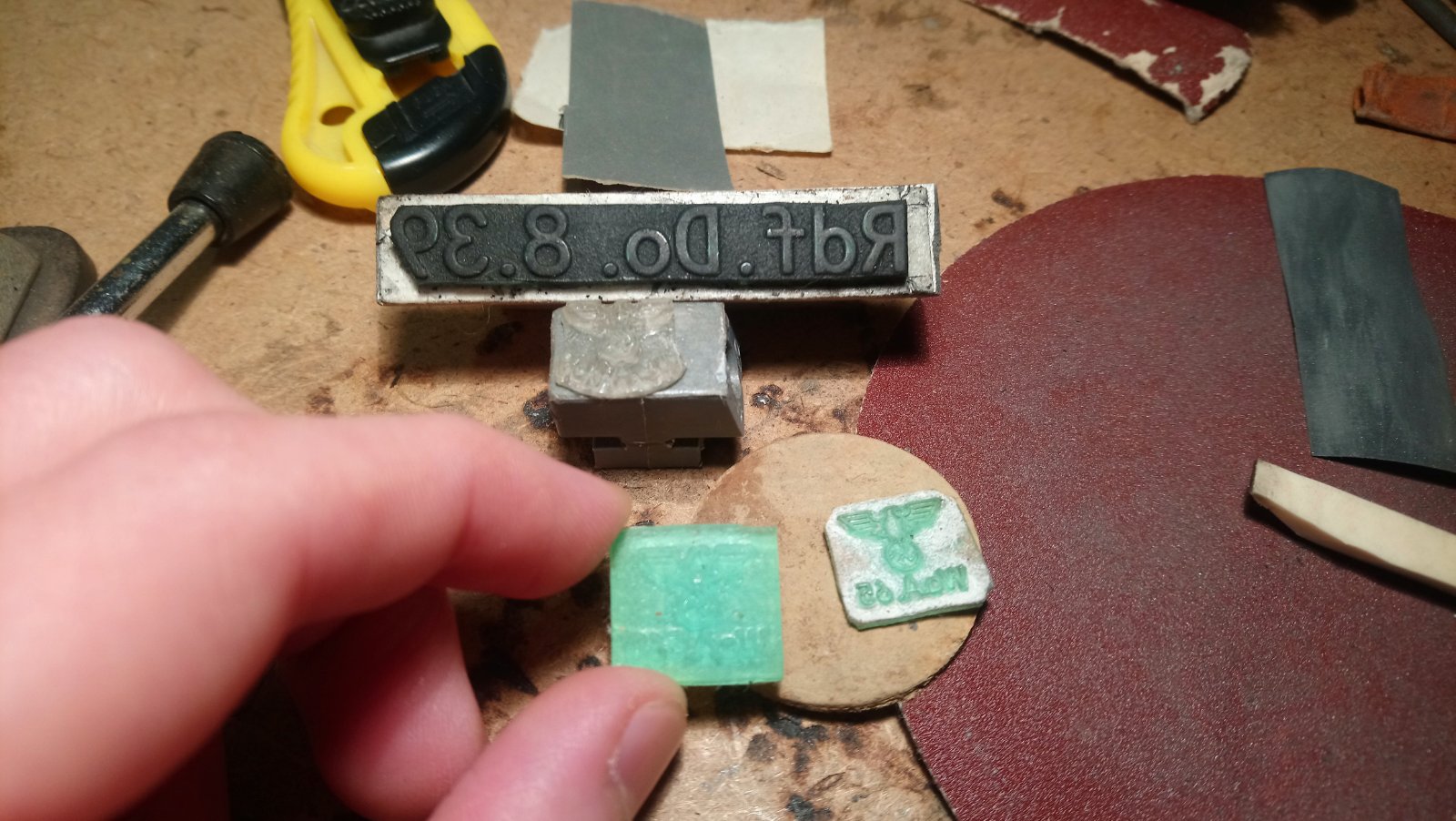

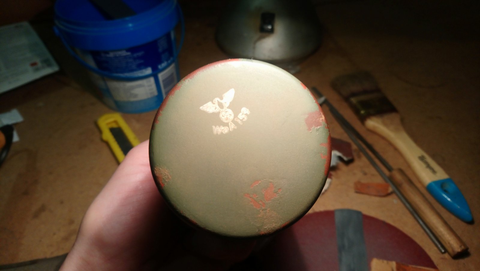

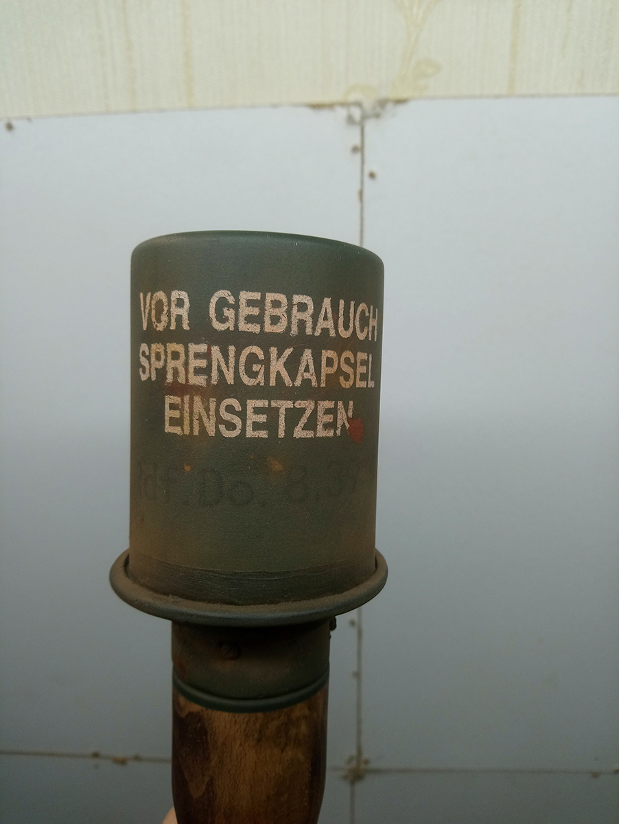

    Как по мне лучше печать заказать, я в фотошопе правил исходник и с него заказывал саму резинку без ручки к печати. По деньгам 1 печать как 3 пачки сигарет вышло. С трафаретами на округлые банки не все так просто, вырежте полоску бумаги примерно нужного вам размера и приложите к банке, поймете о чем я говорю. С ув

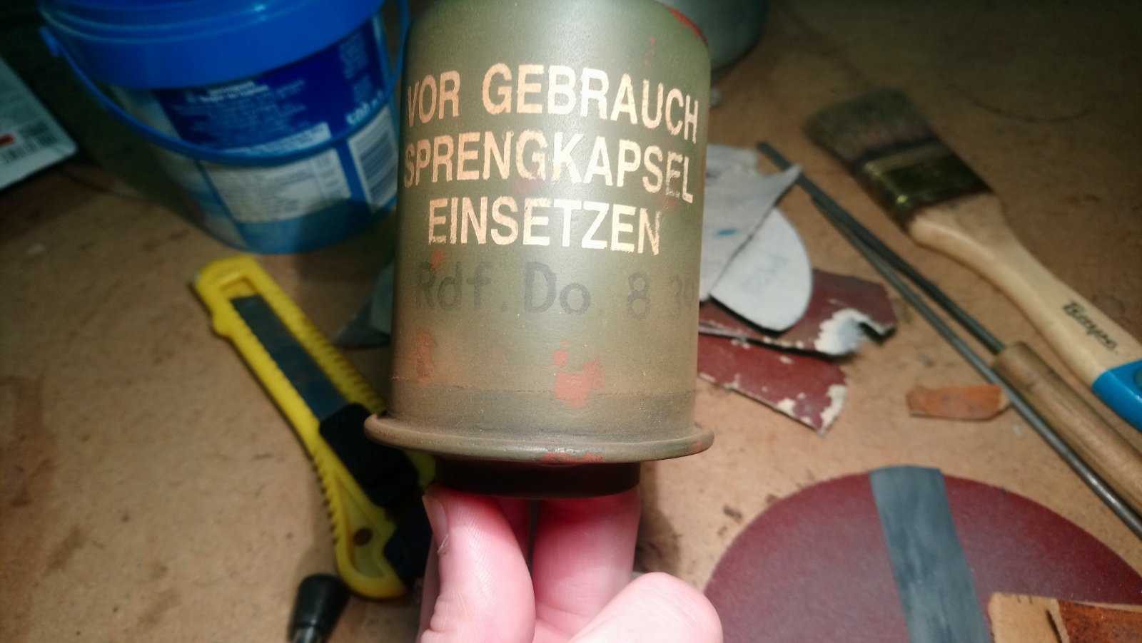

    А надпись на банке это как раз трафарет. Все остальное печати.

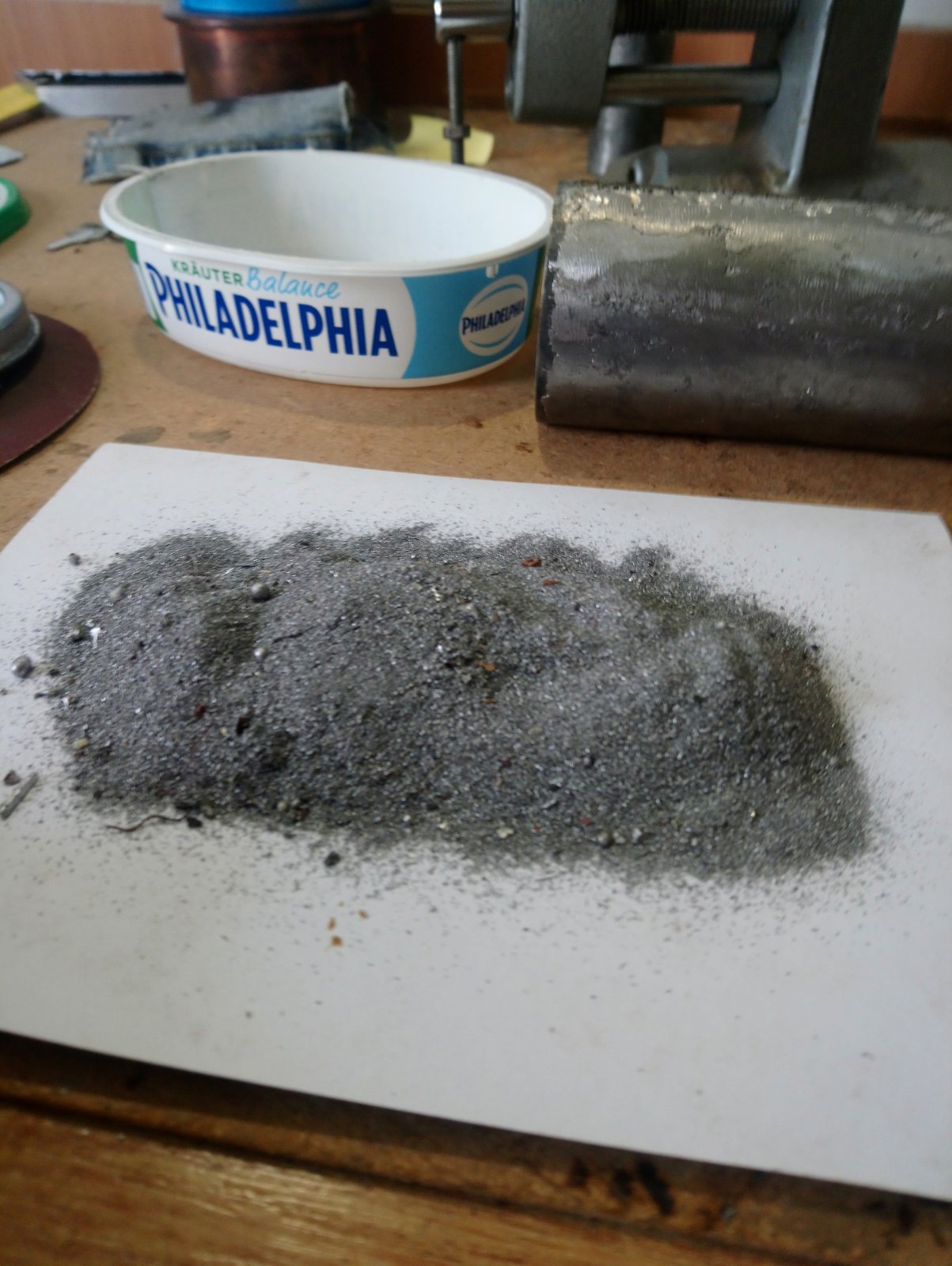

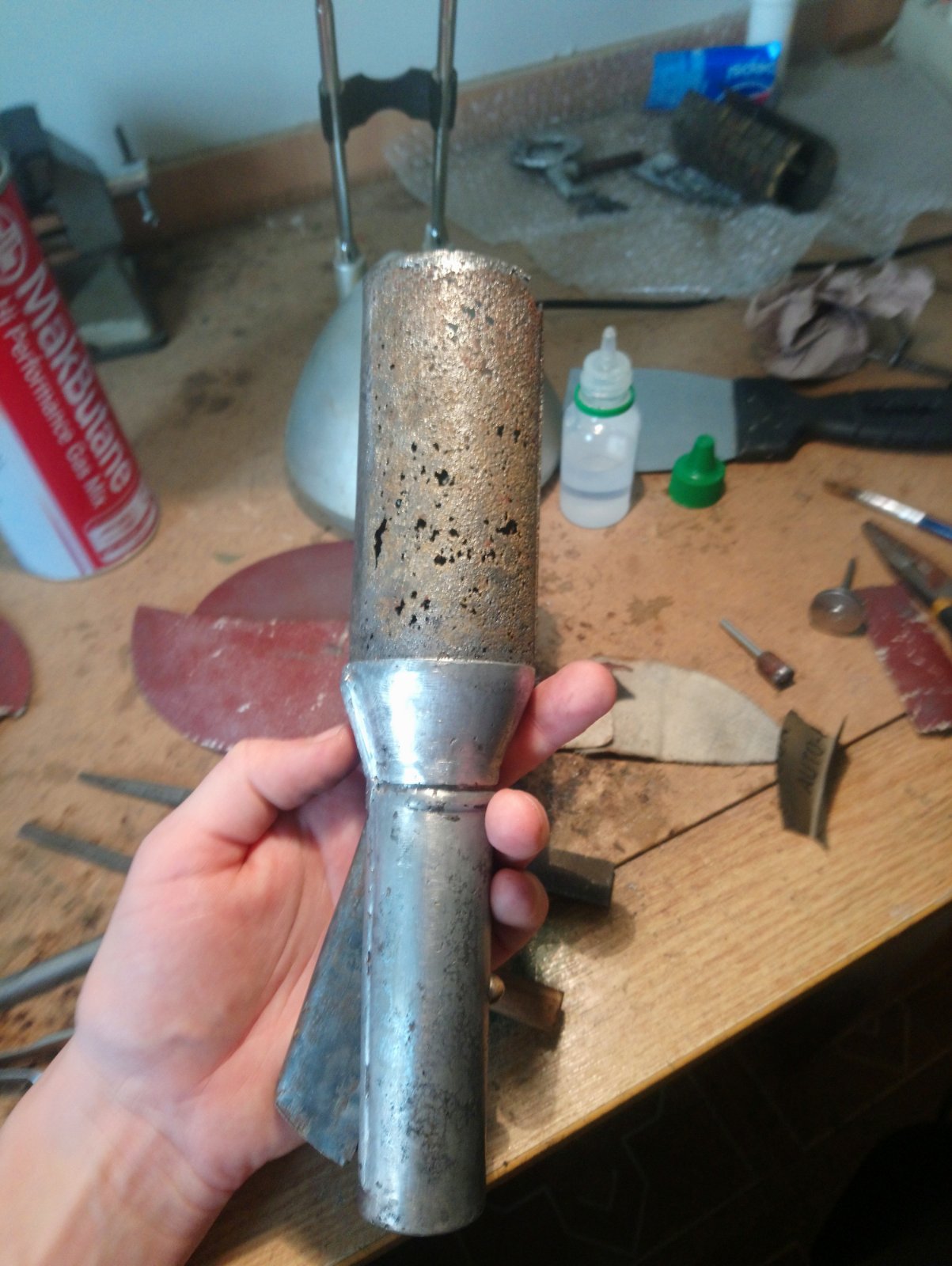

    Доброго вечера. Делаю РГ-14, пайка, возникла проблема - остается куча отработки, стесанный припой - ни в какую не плавиться обратно в состояние металла, при нагреве на плитке - каша получается, паяльником - таж фигня, а при нагреве горелкой - подобие пыли ржаво-каменной, может кто сталкивался, получалось, подскажите ! (еще не полностью вывел неровности на поверхности - в процессе работы доведу) С ув.

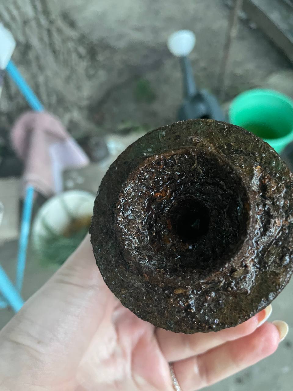

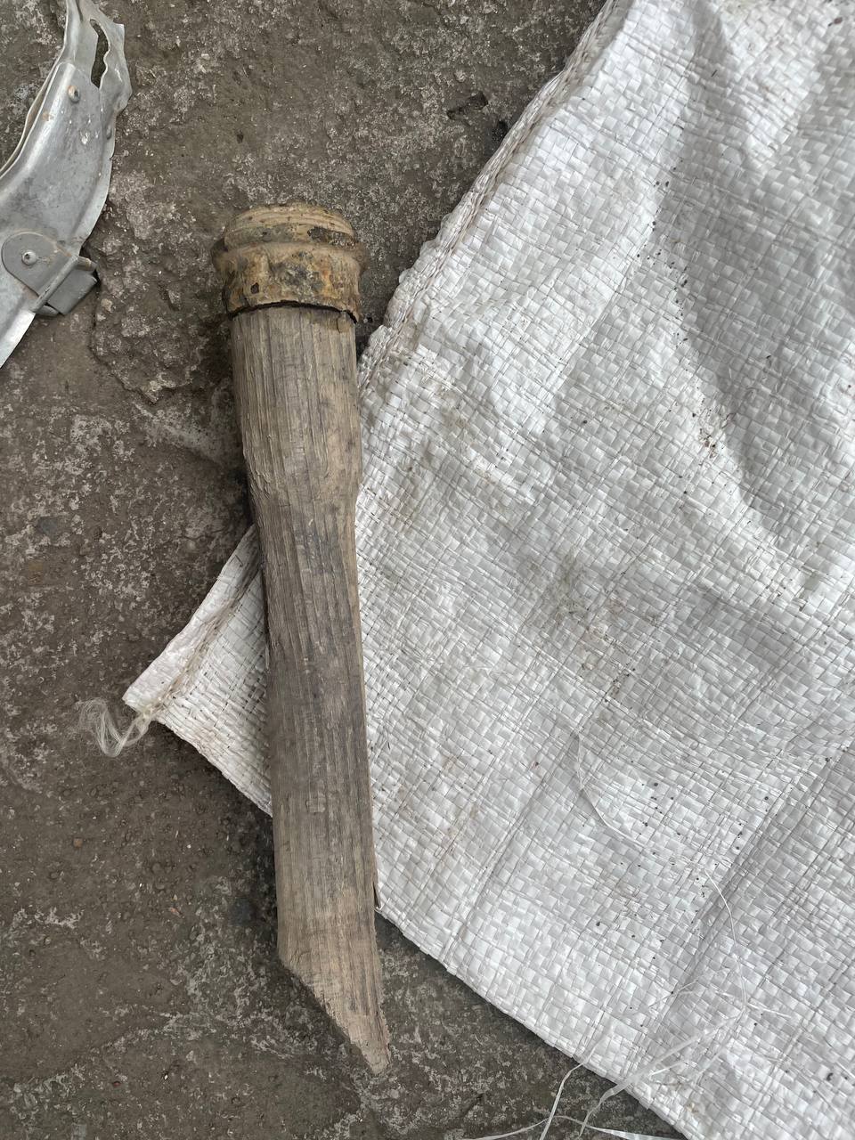

    Доброго ранку!

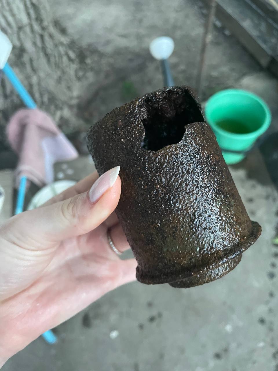

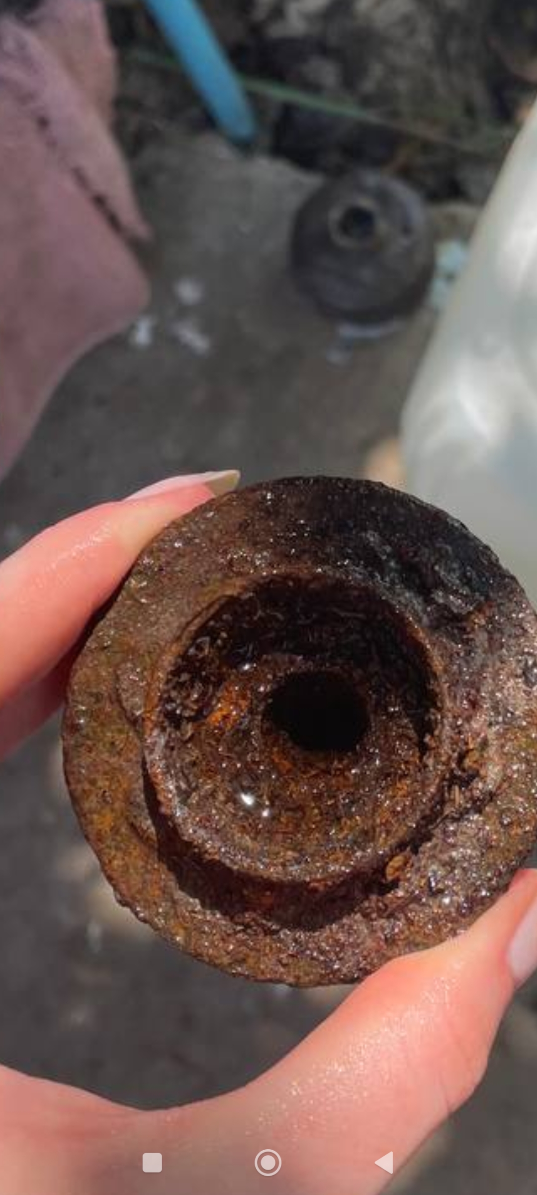

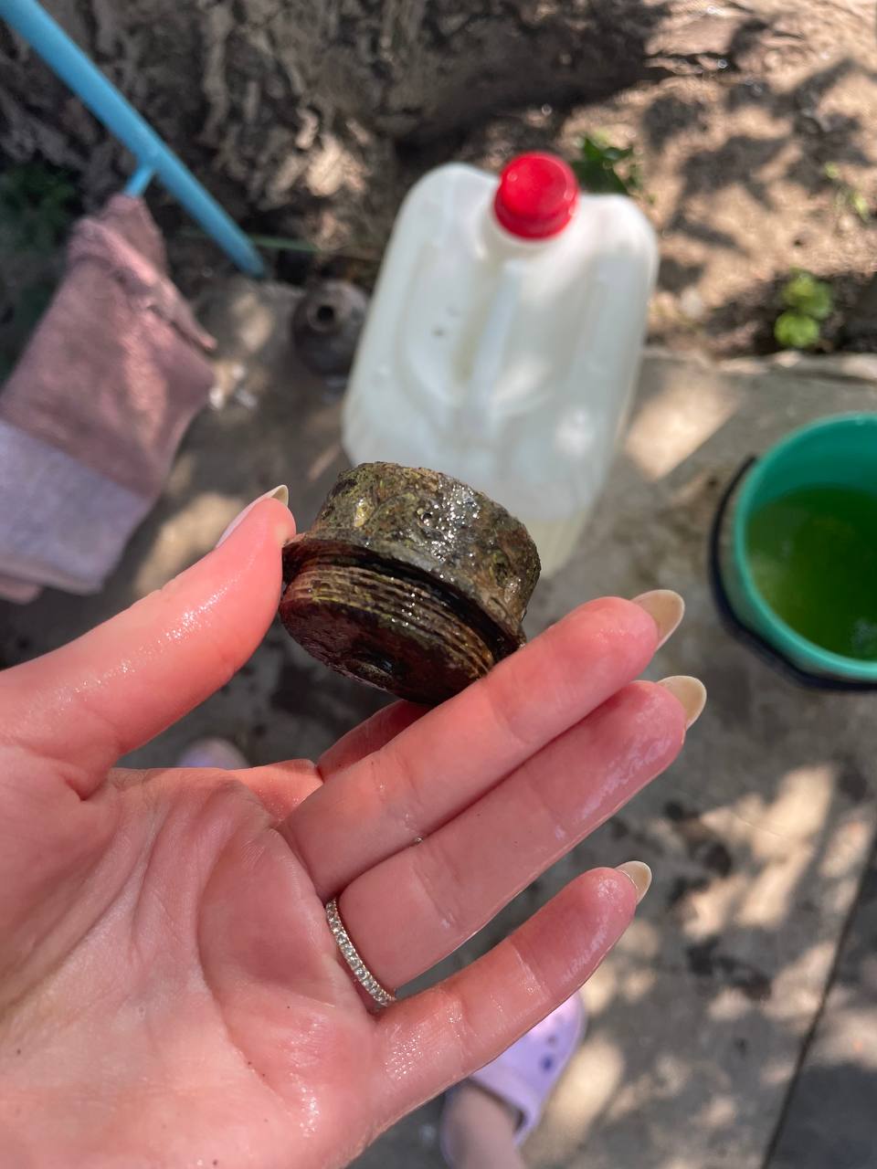

    Купив собі на коллаж м 24.Сестра вирішила все відновити.Опиту в неї мало,але є брат який допоможе.Може тут хтось щось підкаже.

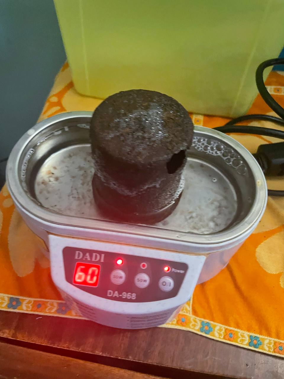

    Перше що ми зробили,це помили банку звичайною водою.Важкі окисли не змивались,тому помістили банку на 1,5 години в ультразвукову ванну.Далі,перед кислоченням банку закинемо на 2 доби в дистильовану воду

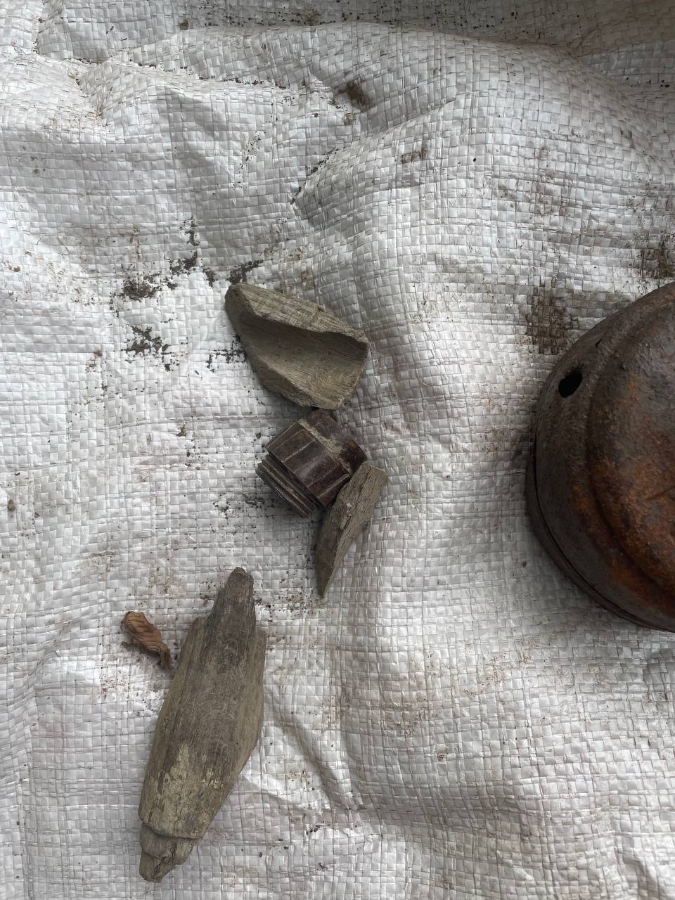

    Вимиємо дерево за допомогою мила та щітки.
    Потім буде обробка дерева відбілювачем.Склейкк і.тд.
    Слідкуйте!
    Все буде гуд.
    З повагою!

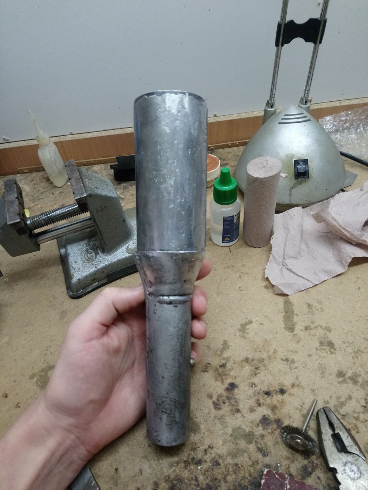

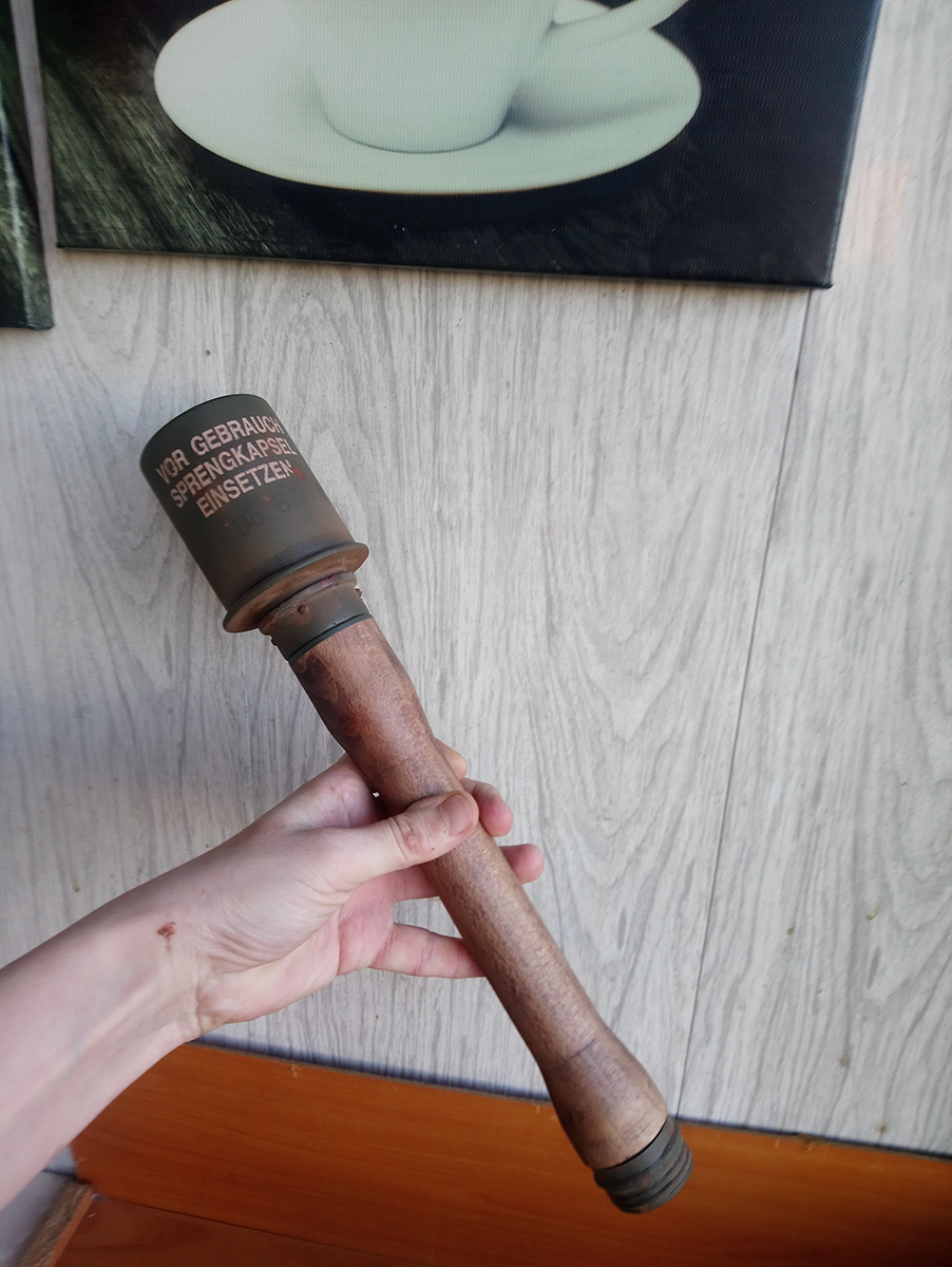

    Добрый, можно просто помыть под водой и кинуть в уксус, не нужно ни ванн, ни воды дистиллированной, лишний гемор. У вас две банки, на первой без закрутки, на второй с ней, вот с первой я бы взял верх, а с второй закрутку под ручку с низом банки где резьба, т.е. собрал одну разделив по месту завальцовки. Корпус, даже уставший сделать легче чем возится с резьбовым соединением, уж поверьте. Стремные банки вот с такими ровными проломами, обычно там все на краске, окислах, и бумажном заржавленном стаканчике держится. Вот фотка моей последней гренки сделанной из двух банок. Закрутку я снимал нагревом если что. С ув.

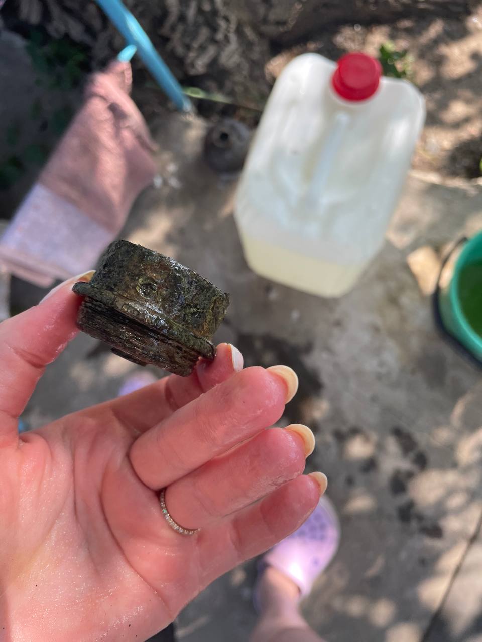

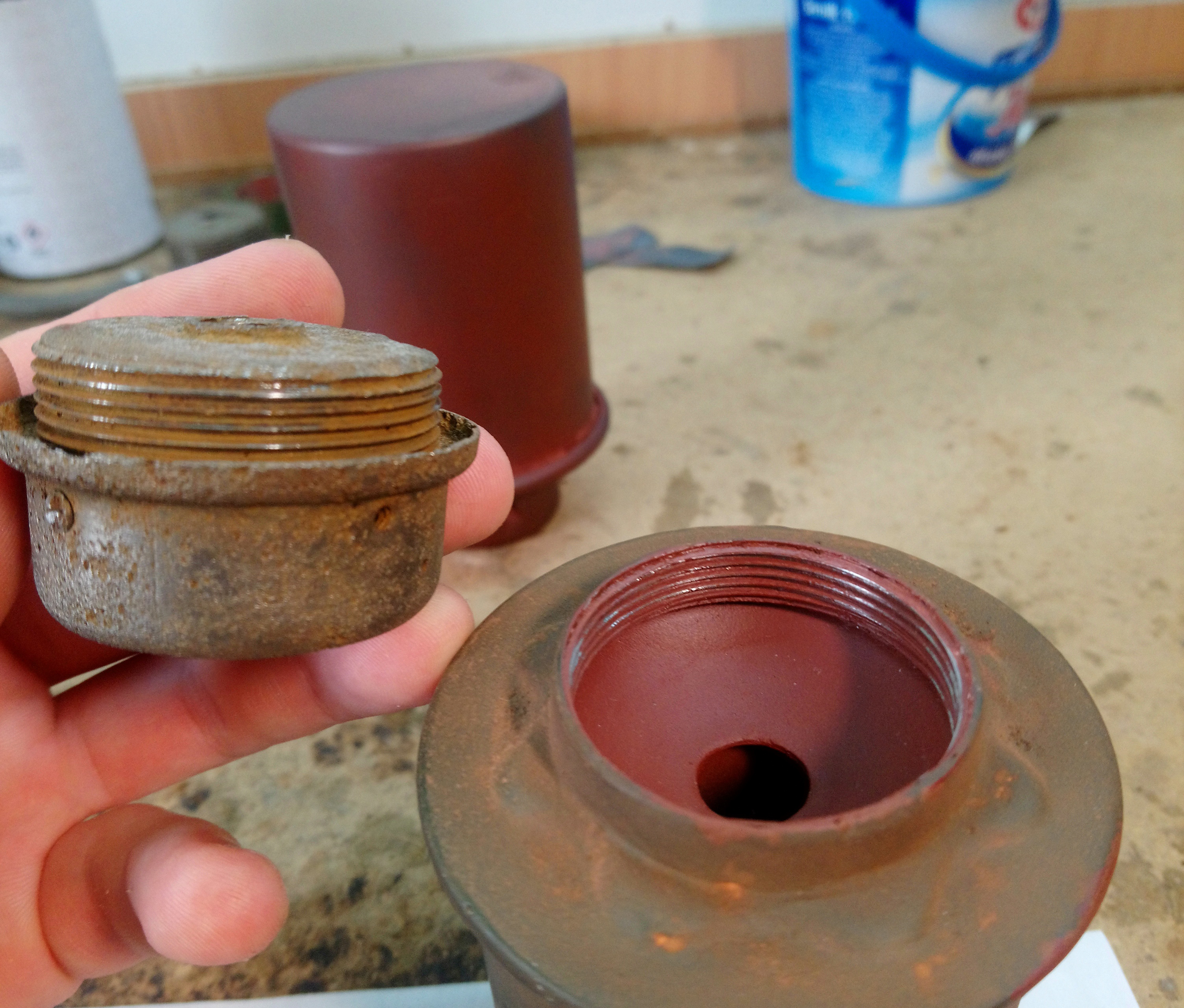

    Вот такая вот, отличная резьба, думаю вас ожидает. Того я и стараюсь брать банки с пусть и залипшим, но закрученным переходником под ручку. Да возится, нагревать нужно, крутить, но результат приятно удивляет. С ув.

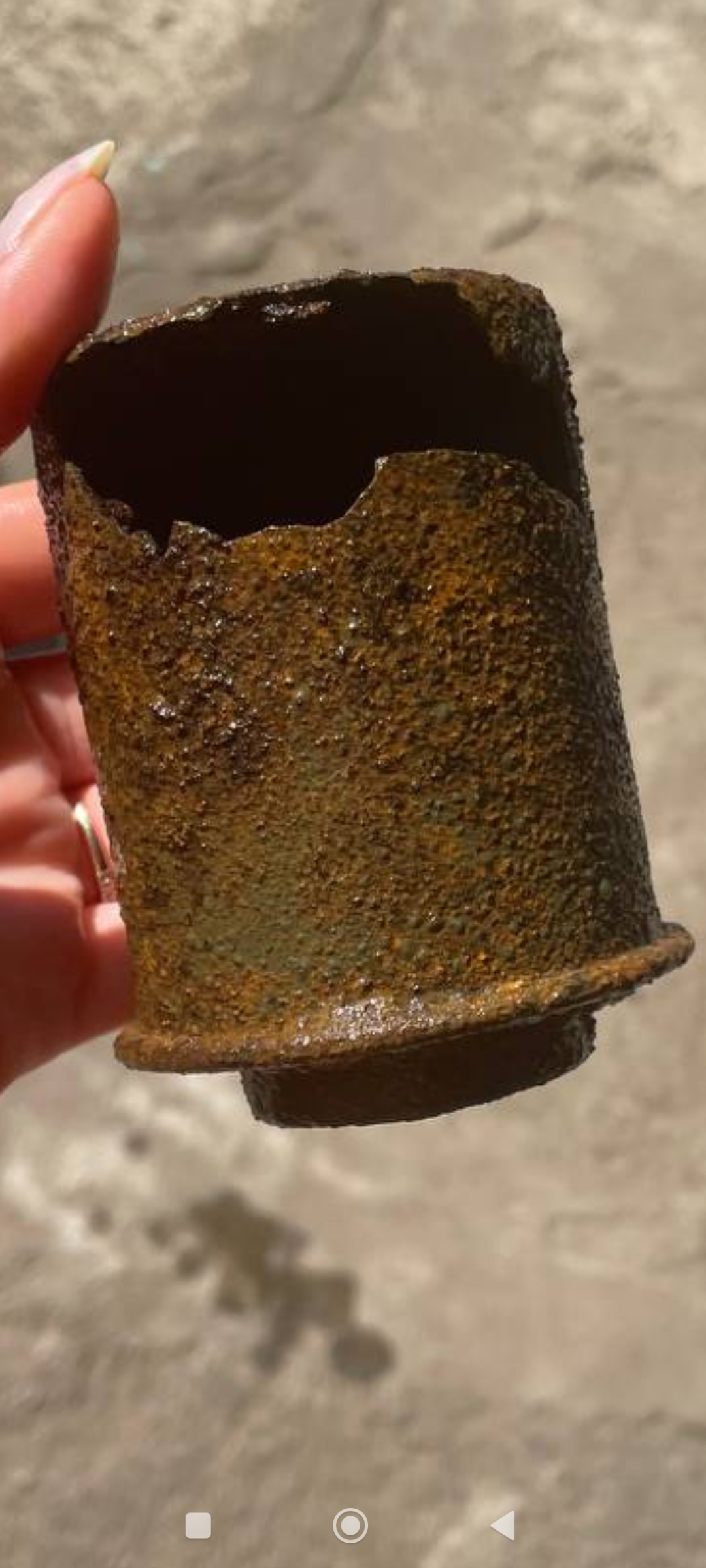

    Короче тоді кидаємо з сестрою банку у кислоту.Якщо вилізе надпис та фарба,то залишимо так.Якщо ні,то повна реставрація.Сестрі дуже подобається типу Батл-демідж...
  9. valerka
    valerka General-major
    28
    42
    6.218
    Україна. Кропивницький
    Дозвольте поцікавитись,яка кислота буде?
    Олег Грабовский та Bratislava подобається це.

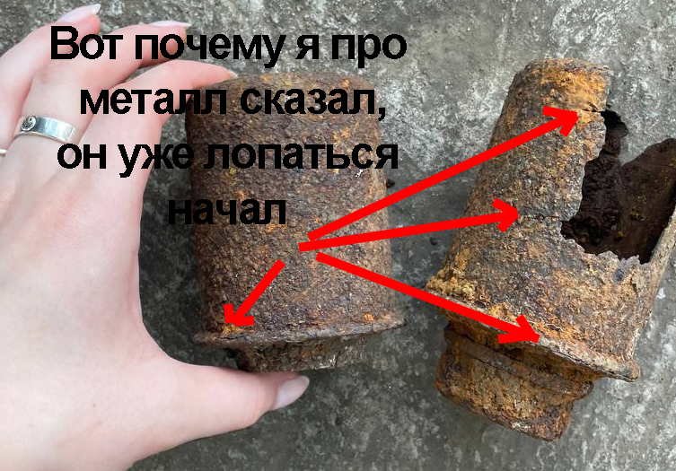

    Можете смело в уксус кидать, краска там ВСЁ, при таком сохране боюсь и метал будет не гуд. С ув.

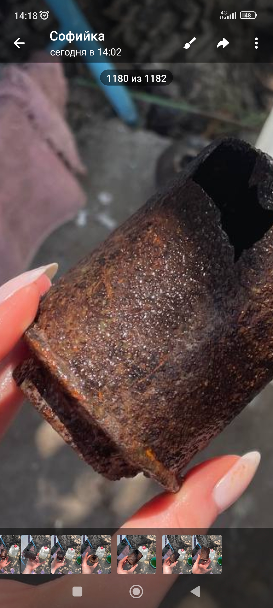

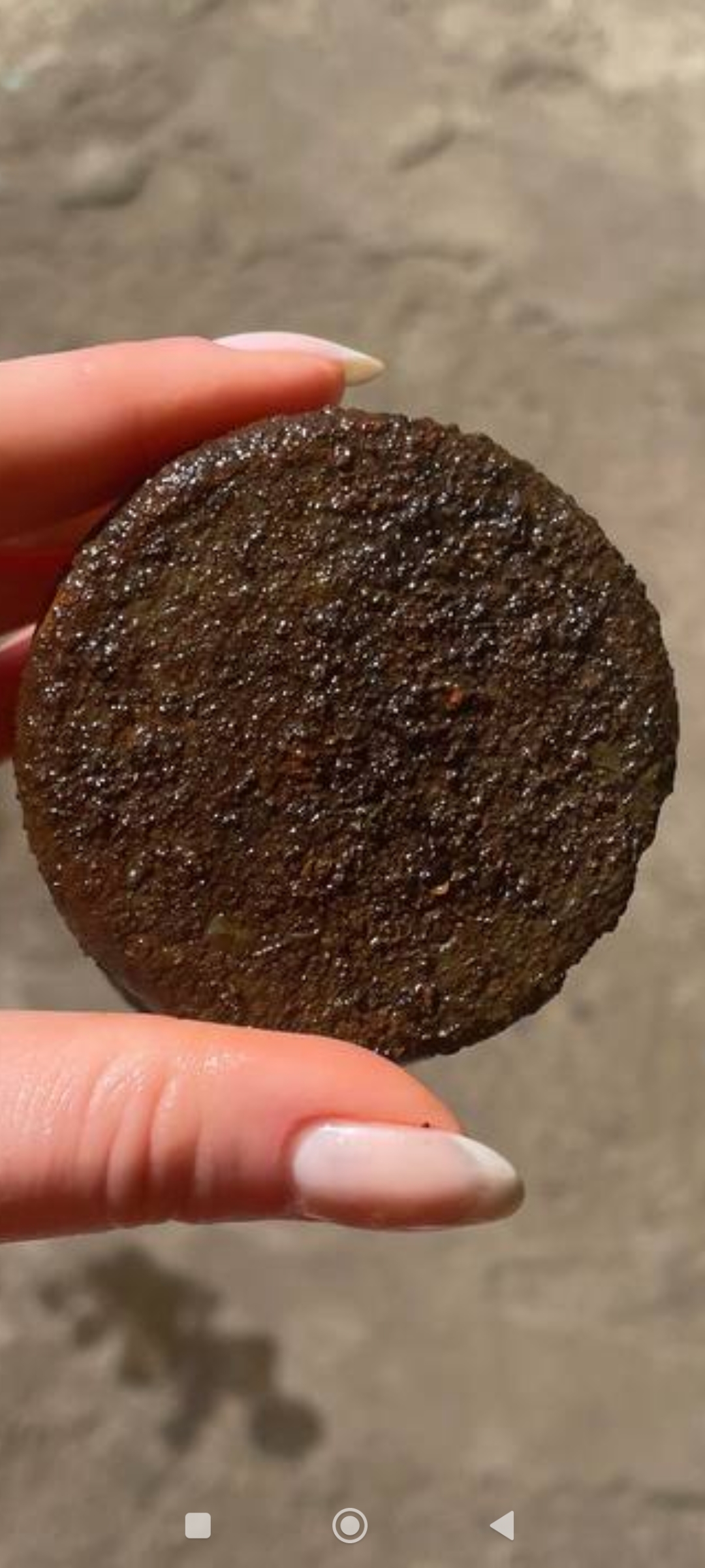

    Я все ж таки ризикну...
  14. Bratislava
    Bratislava Oberfeldwebel
    -2
    33
    70
    363
    Украина г.Бахмут

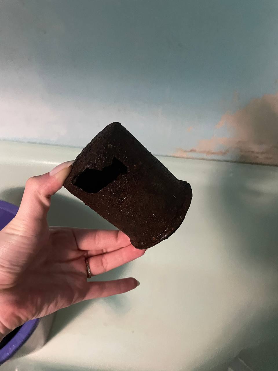

    Не знаю,що буде далі,та чи буде взагалі,але місцями все ж таки пробивається фарба.
    Після 30 хвилин у розчині.

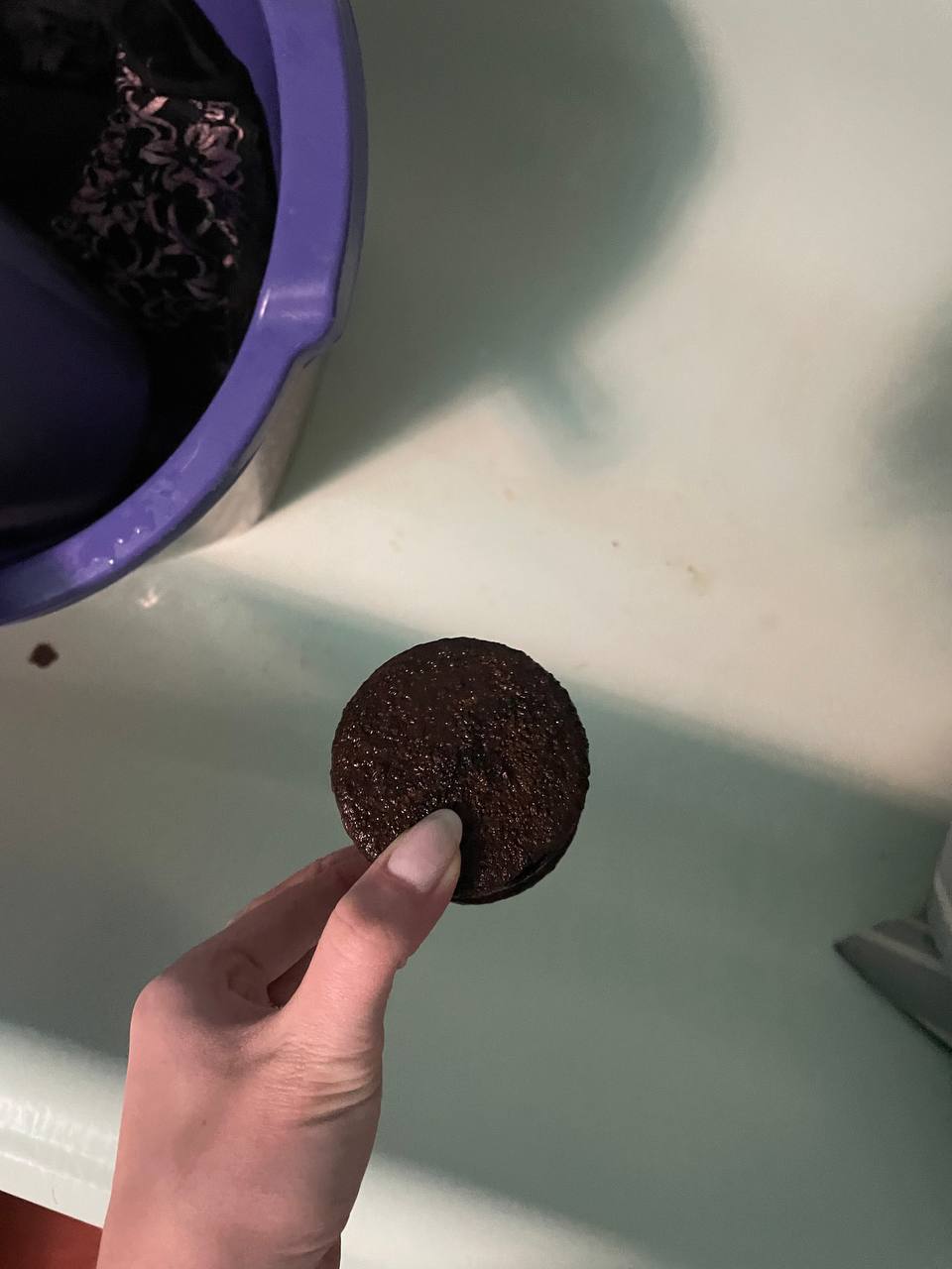

    Провели невеличкий експеримент.
    Взяли переходник та закинули його в ультразвукову ванну та залили щавелькою.
    Самий переходник не дуже.Але фарбу проявило.

    Робимо дуже слабкий розчин щавельки.
    З'явилися нові острови фарби.І навіть якась біла пляма.Зараз зробимо розчин 7 грамів кислоти на літр води,та залишимо на ніч.

    Тому вирішили ще трошки потримати у розчині кислоти(слабкий розчин).
    Потім залити в ультразвукову ванну дистильовану воду та прочистити банку так.
    Консервацію будемо проводити за допомогою мікрокристалічного воску.
    Так як планується такий антураж,то банку треба буде закріпити.Зробити це плануємо за допомогою епоксидної смоли чорного кольору.

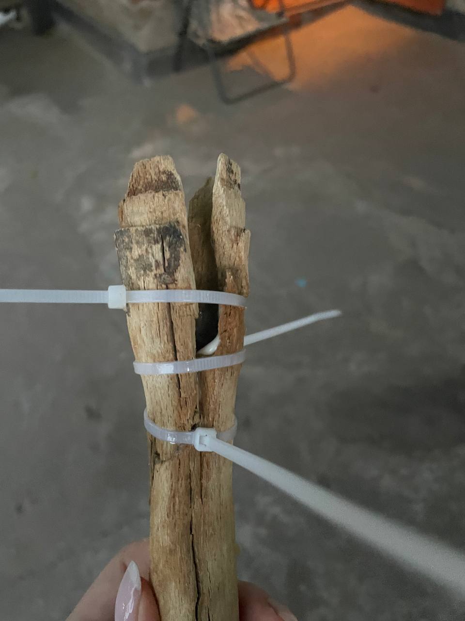

    Доброго дня!
    Пішло діло з руків'ям.В пакет налили відбілювач деревини та залишили на час.Тепер достали і помістили на сонці.Повний ефект буде через 12-15 годин.
    З повагою!
    RIHARD 77, 663, ALEKS81 та 4 іншим подобається це.

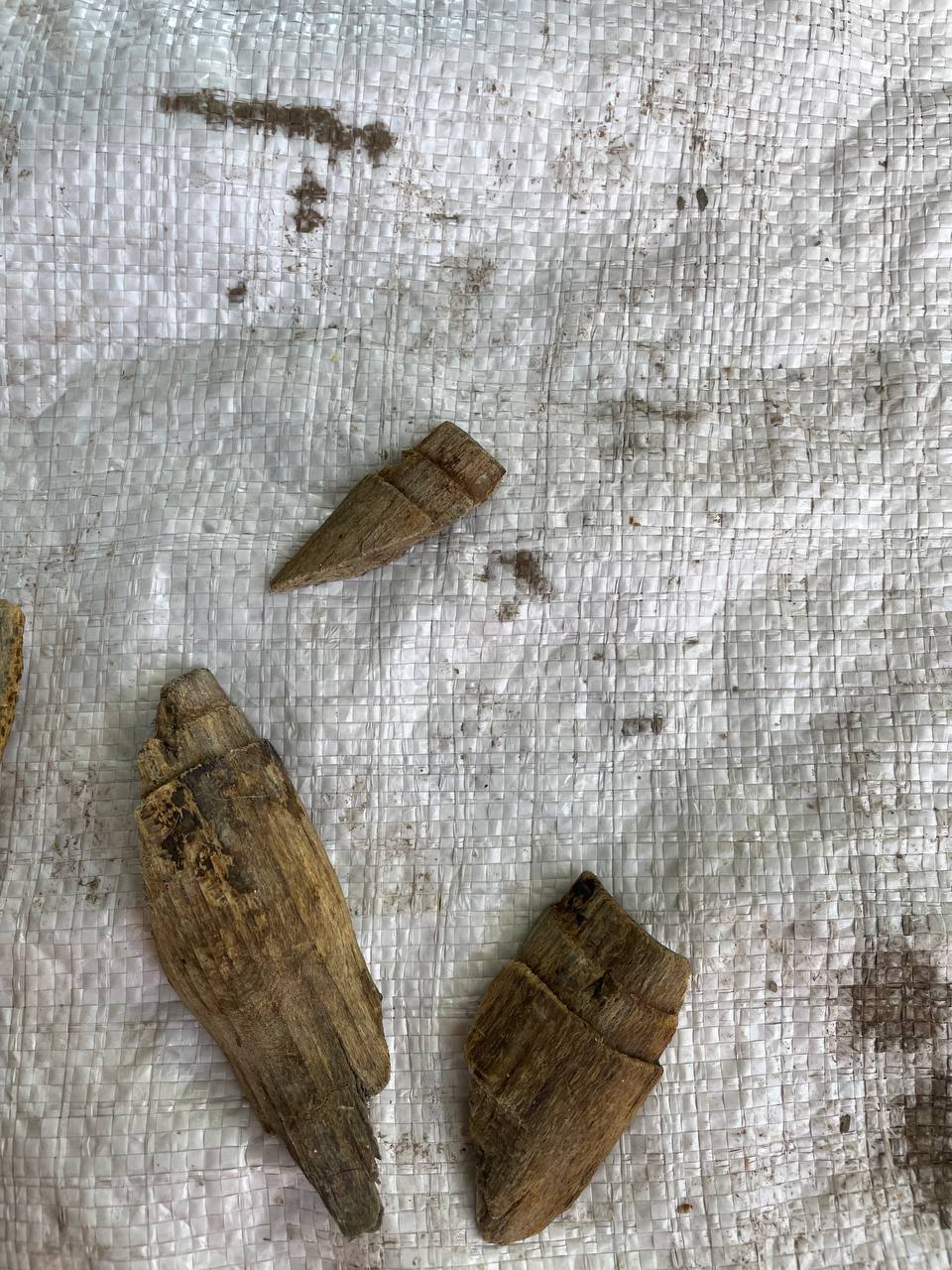

    Тепер пішла склейка.Багато "осколків" не вистачає.
    Вирішуватися це буде за допомогою букової муки та столярного клею.
    Під них підкладка,а потім нарощення цих частин.
    ALEKS81, RIHARD 77, 663 та 4 іншим подобається це.
  26. Дмитрий Северный
    Дмитрий Северный Stabsgefreiter
    30
    51
    179
    Одесса
    Мне кажется что при склейке желательно сразу под железо подгонять по диаметру, а то потом будет или уже или шире. С ув.
