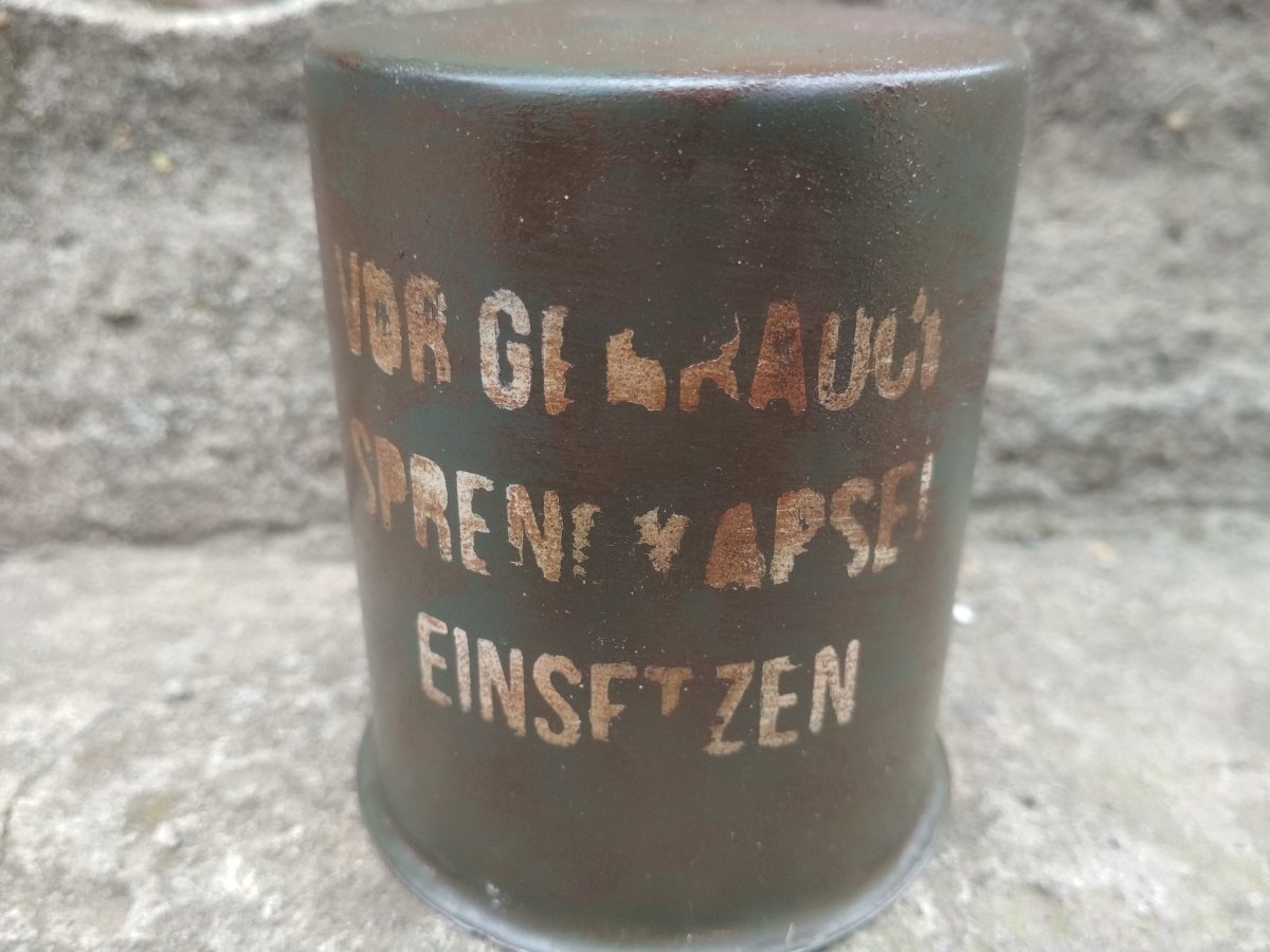

    Здравствуйте Камрады!

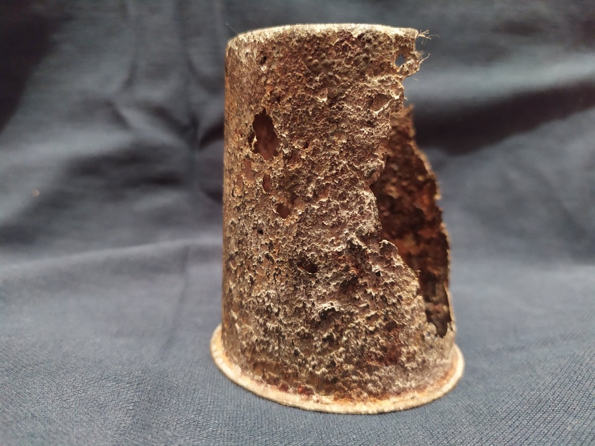

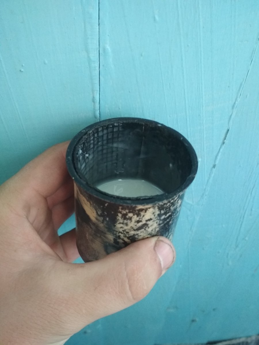

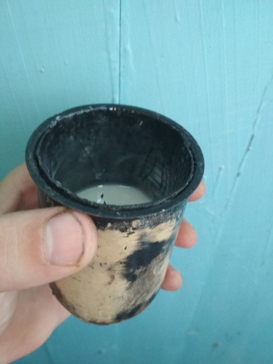

    Понимаю,что тем много по реставрации данных гранат,но все же,решил внести и я свои пять копеек.Тем более,что мой способ удешевленный...

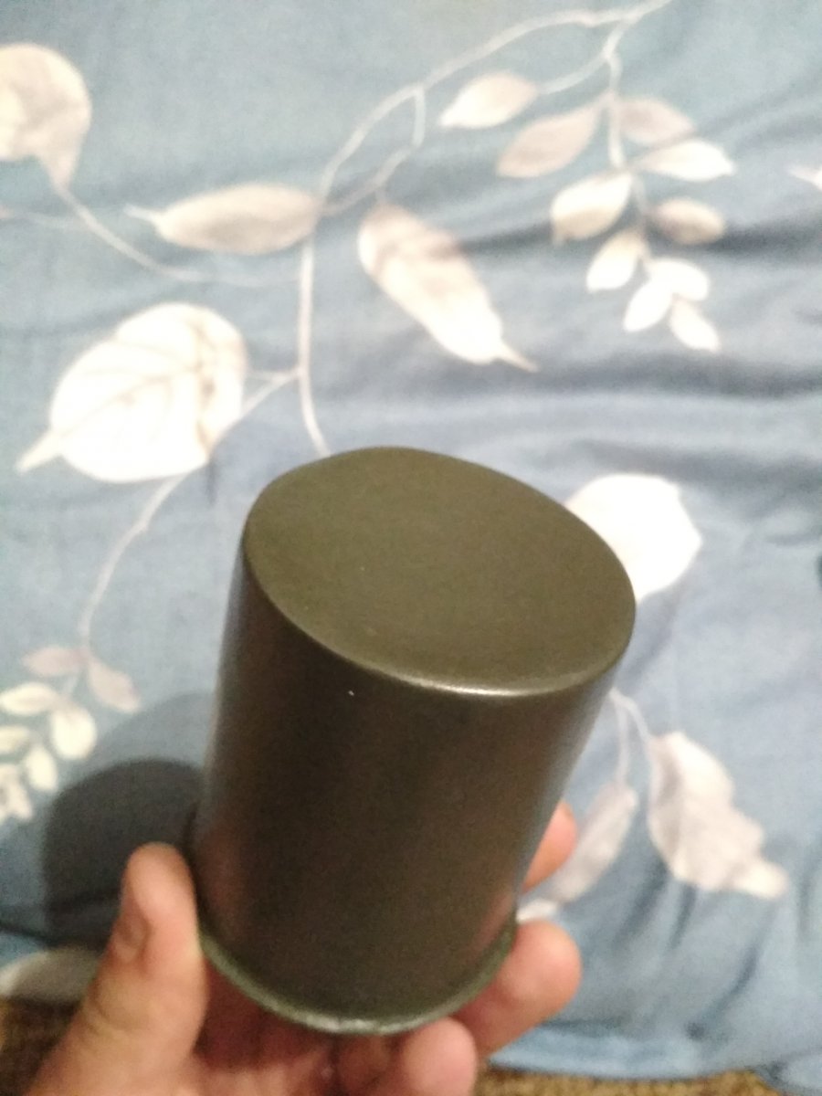

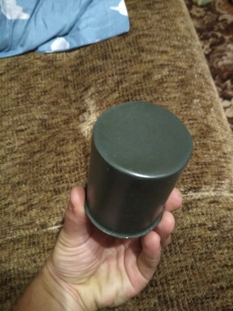

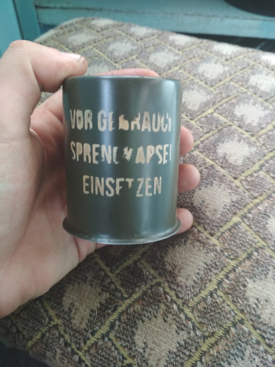

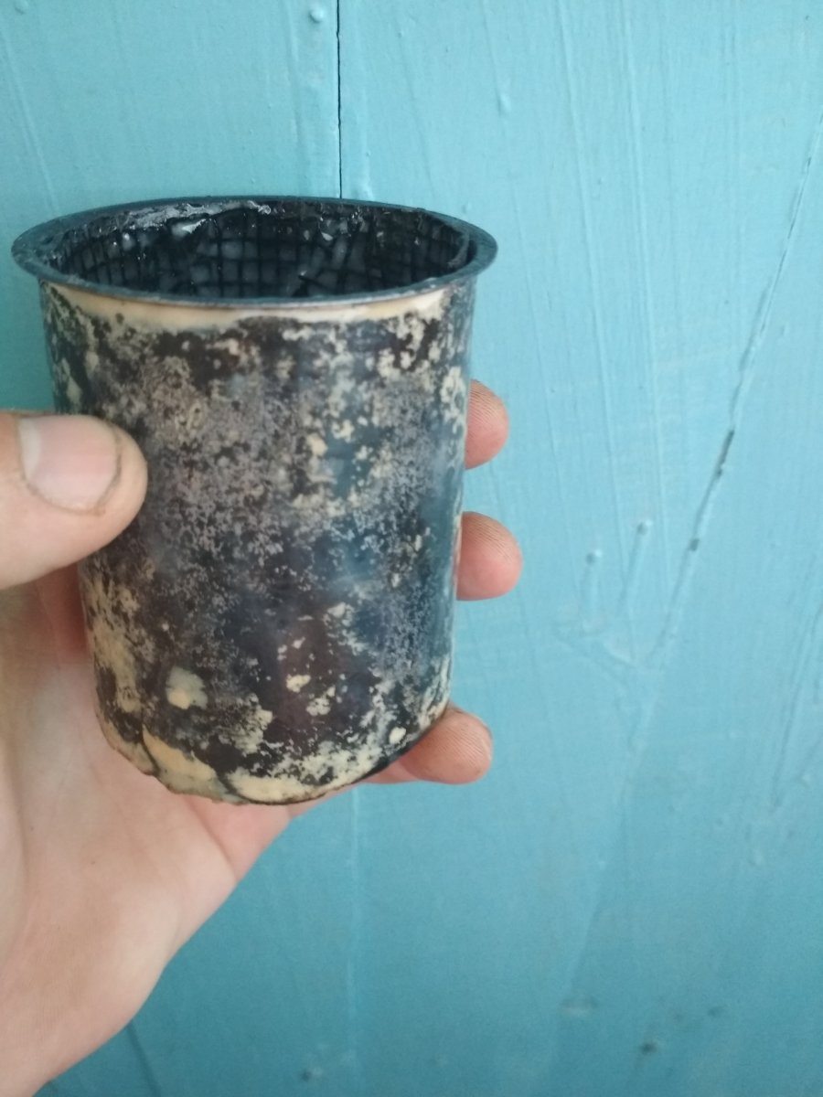

    И так,на первом фото,вы можете видеть результат до!Далее был взят плотный картон и вклеен во внутрь банки.
    Вторым шагом стал "усиленный"каркас.Бинт и клей секунда.
    Шпаклюем с внешней стороны,а во внутрь заливаем самую дешёвую эпоксидку,представленную на фото.Слышал,что она плохо застывает и очень долго...решил ускорить этот процесс добавив в этот раствор амиак(нашатырный спирт).Высохла за 20 минут!

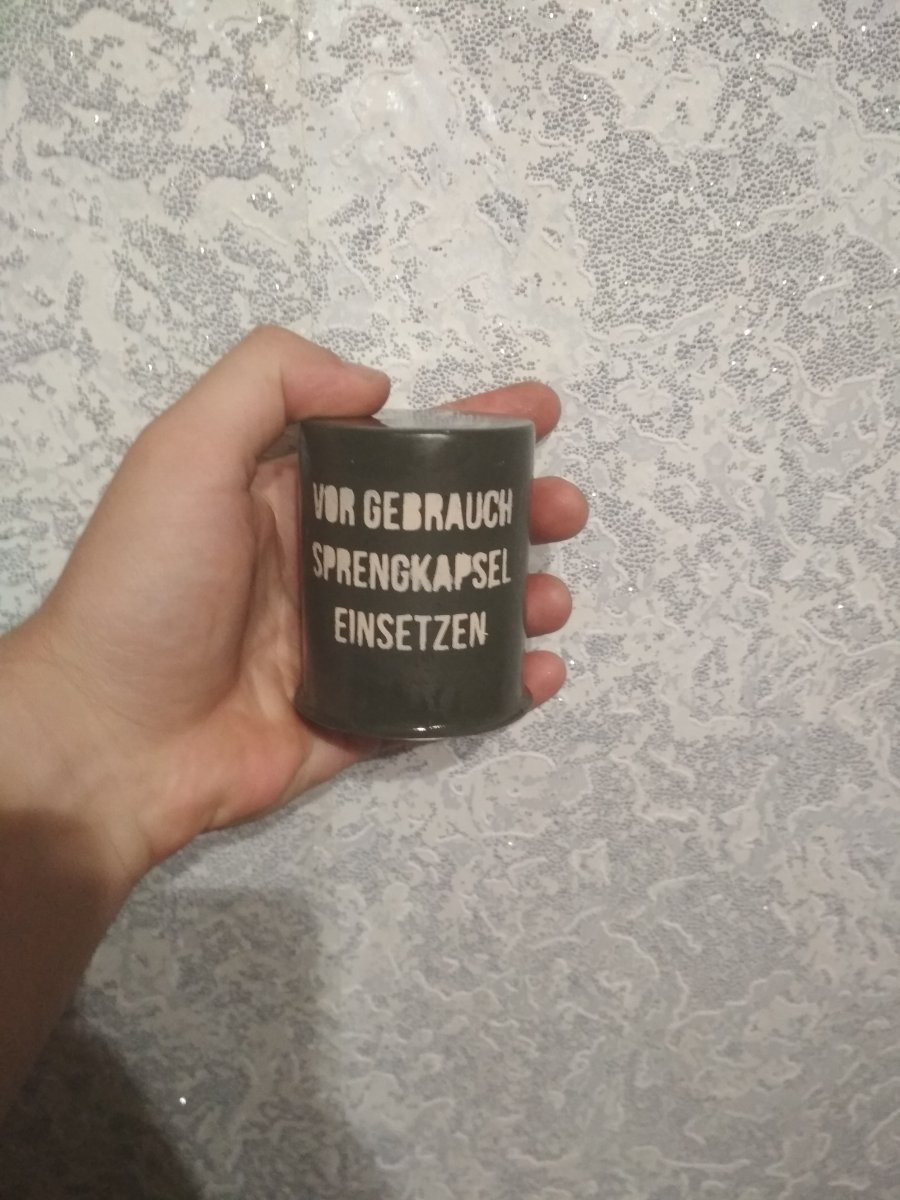

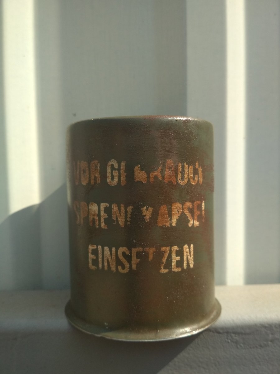

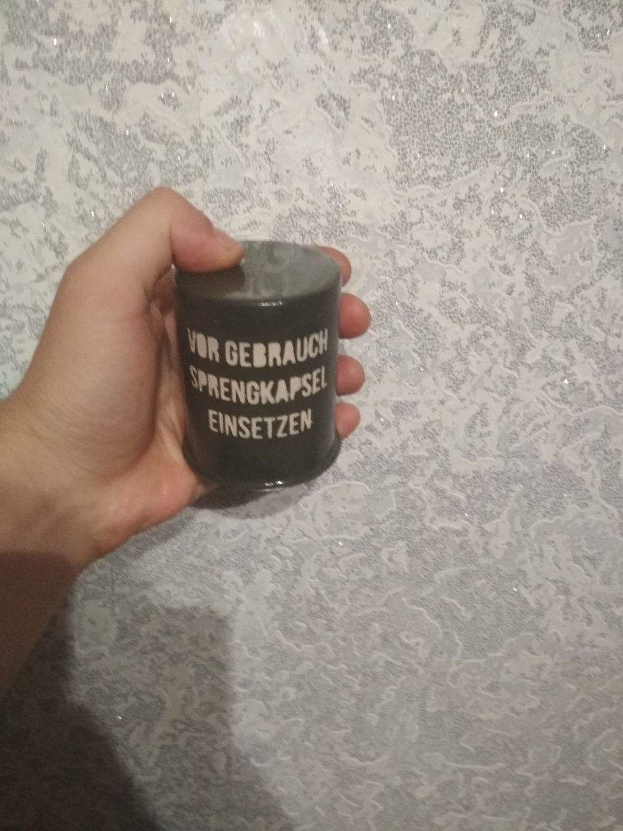

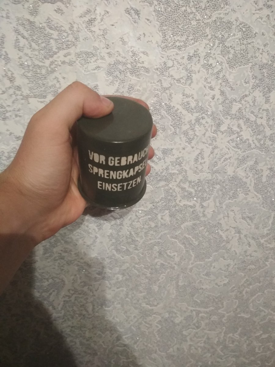

    Выводим форму,грунтуем и красим(рал 6006).Через трафареты наносим надпись.
    Мне конечно,надпись нужно доработат,а пока я ее только припылил с балона.Но я уверен,что такой способ реставрации имеет право на существование!

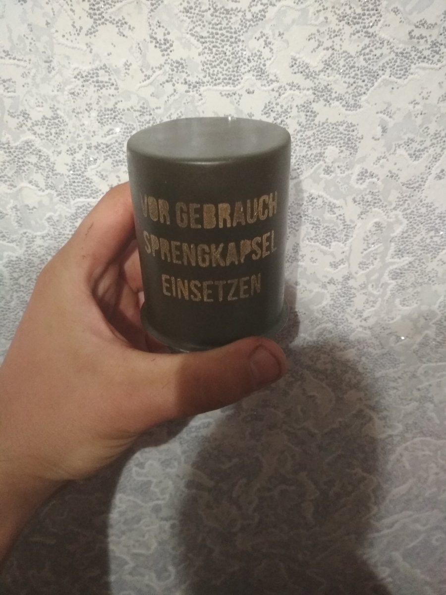

    2. Коп . 3 буквы с погон российского императорского солдата , детали подбородочного ремешка , дукач...

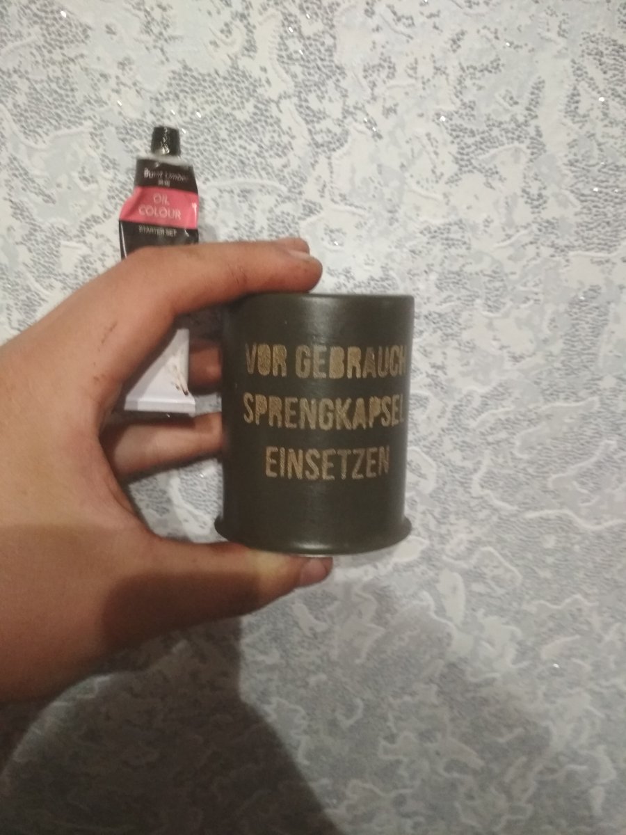

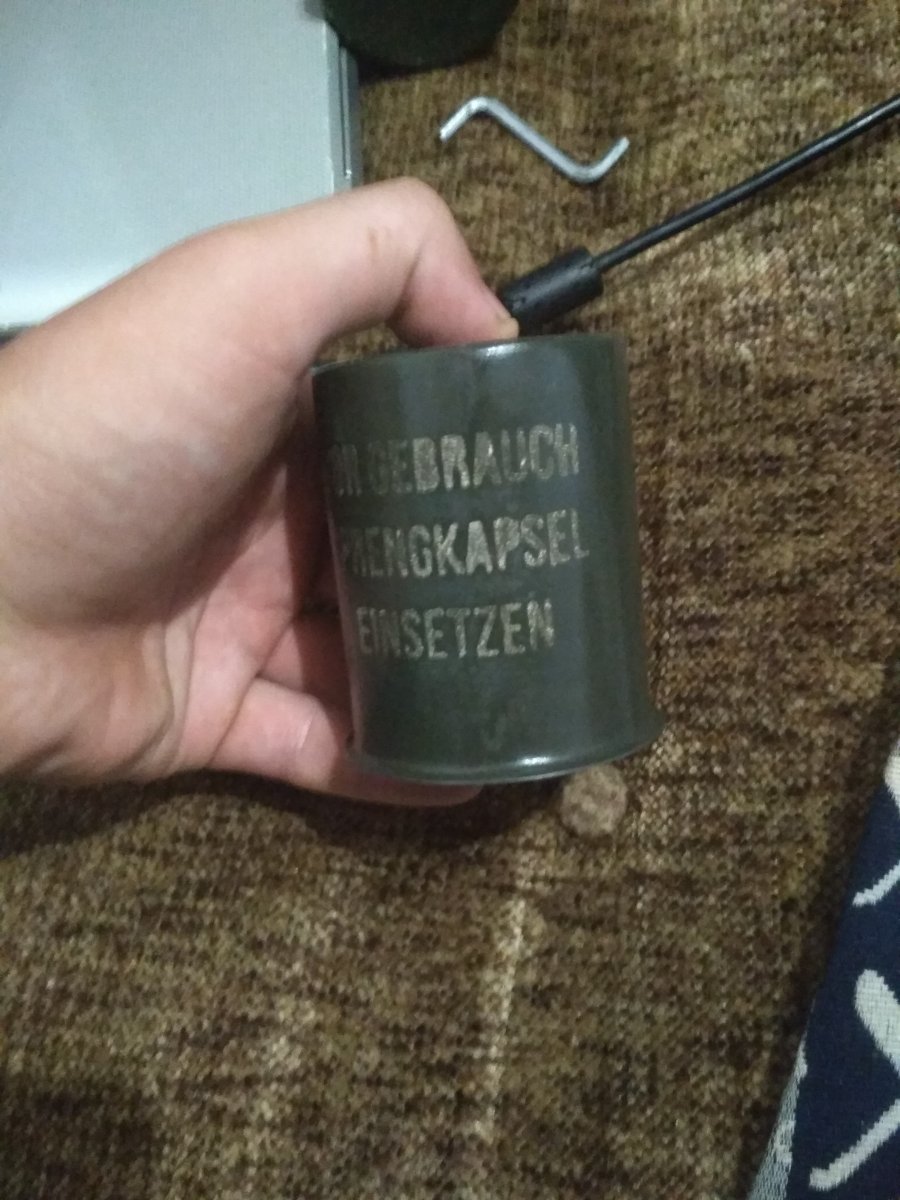

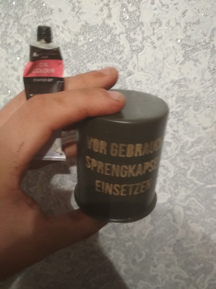

    Ну и тонируем надпись и всю банку масляной краской,втирая ее с помощью обычной салфетки.
    WERWOLFE, gheka, Олег Грабовский та 3 іншим подобається це.

    В принципе Ваш метод имеет право на жизнь.
    Для экономии эпоксидки добавлял в нее сухой песок, держит вроде нормально.
    А по подробнее про эпоксидку + раствор амиака можно.

    Здравствуйте!Такая эпоксидка плохо застывает и очень долго...Добавлял на глаз.До получения белого цвета (не прозрачного).Скажу,что из флакона амиака осталось чуть больше половины.С уважением!

    Подскажите пожалуйста,какой вес должен быть в самой банке?Заливать эпоксидной так сказать,до краев?))

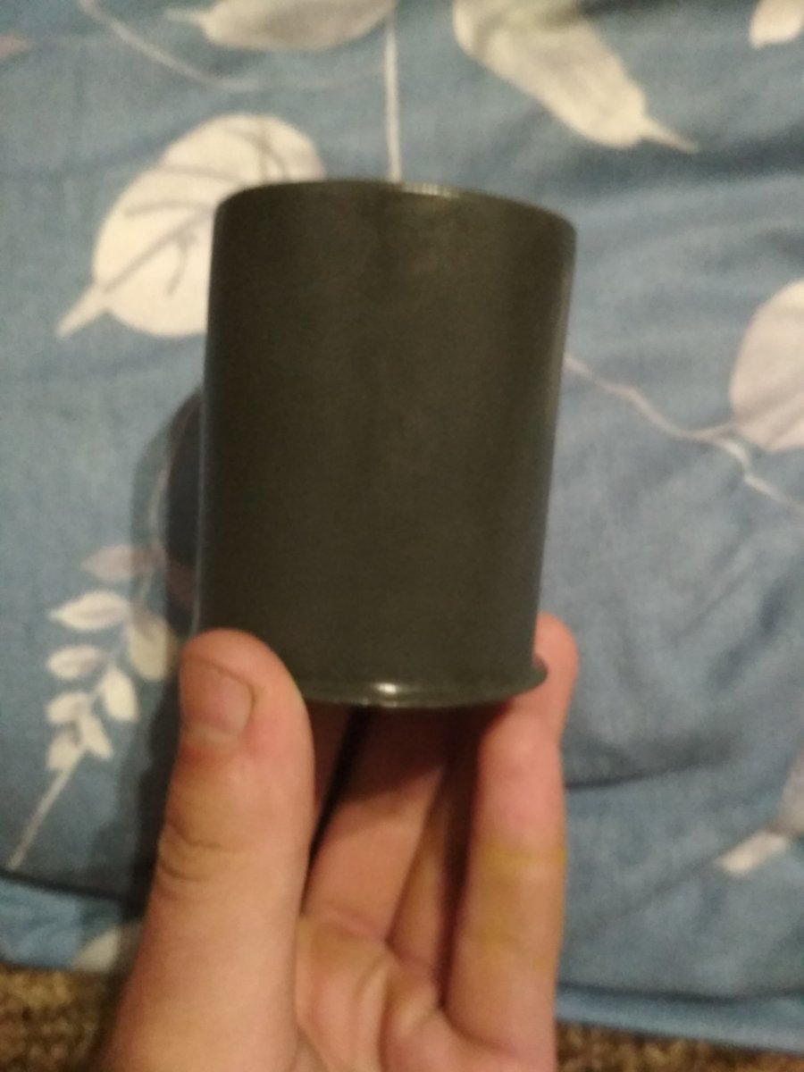

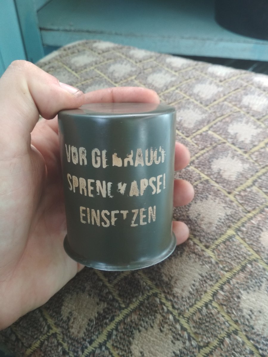

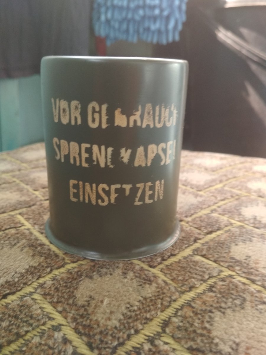

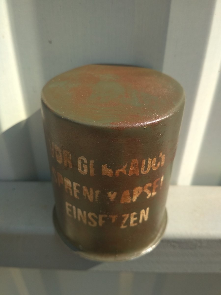

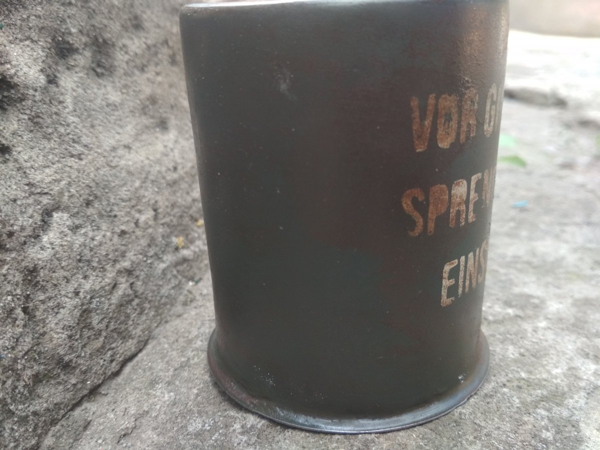

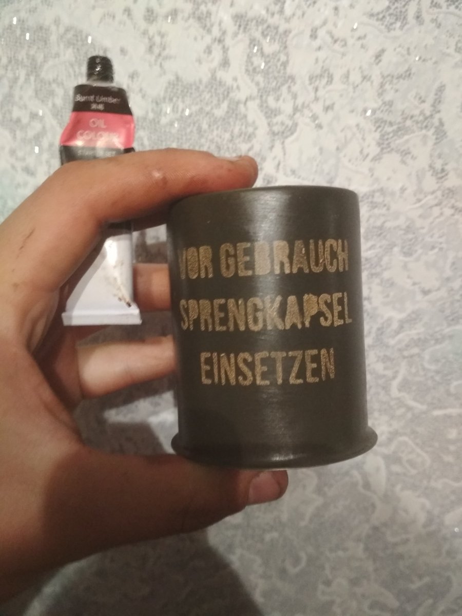

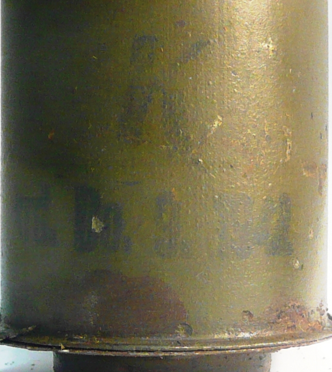

    Добрый день! теперь о процессе состаривания! Очень люблю состаренные предметы!Но также нужно понимать,что все это нужно делать в меру!Посмотрев фото в интернете, понял,что самая уязвимая часть -надписи,которые могут стираться и.тд
    Вот результат прохода нулевкой!С уважением!

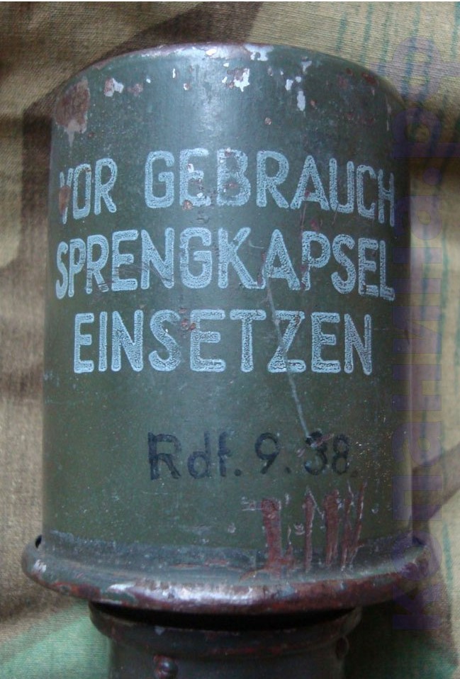

    Як пише вікіпедія, маса вибухової речовини 160-180 г, маса гранати 500г.
    Трафарет самі робили? Виглядає не дуже......

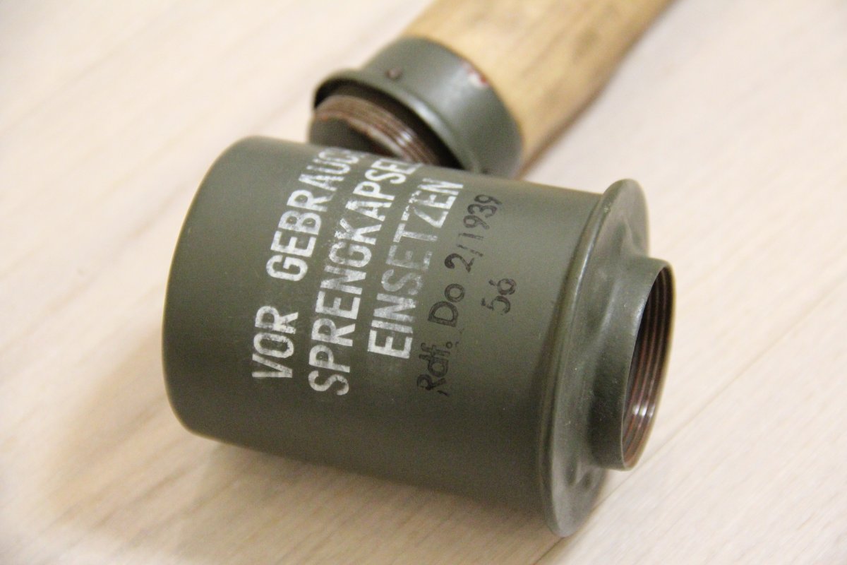

    Здравствуйте!Да делал сам... согласен, нужно переделать (

  10. Maverick911
    Maverick911 Leutnant
    78
    128
    2.666
    Надписи не стирались , а вовсе не наносились после какого то там 40го года. По этому на фото много банок без надписей.
    Соответственно если надумаете ставить клейма , ставьте до 40го

  11. Maverick911
    78
    128
    2.666

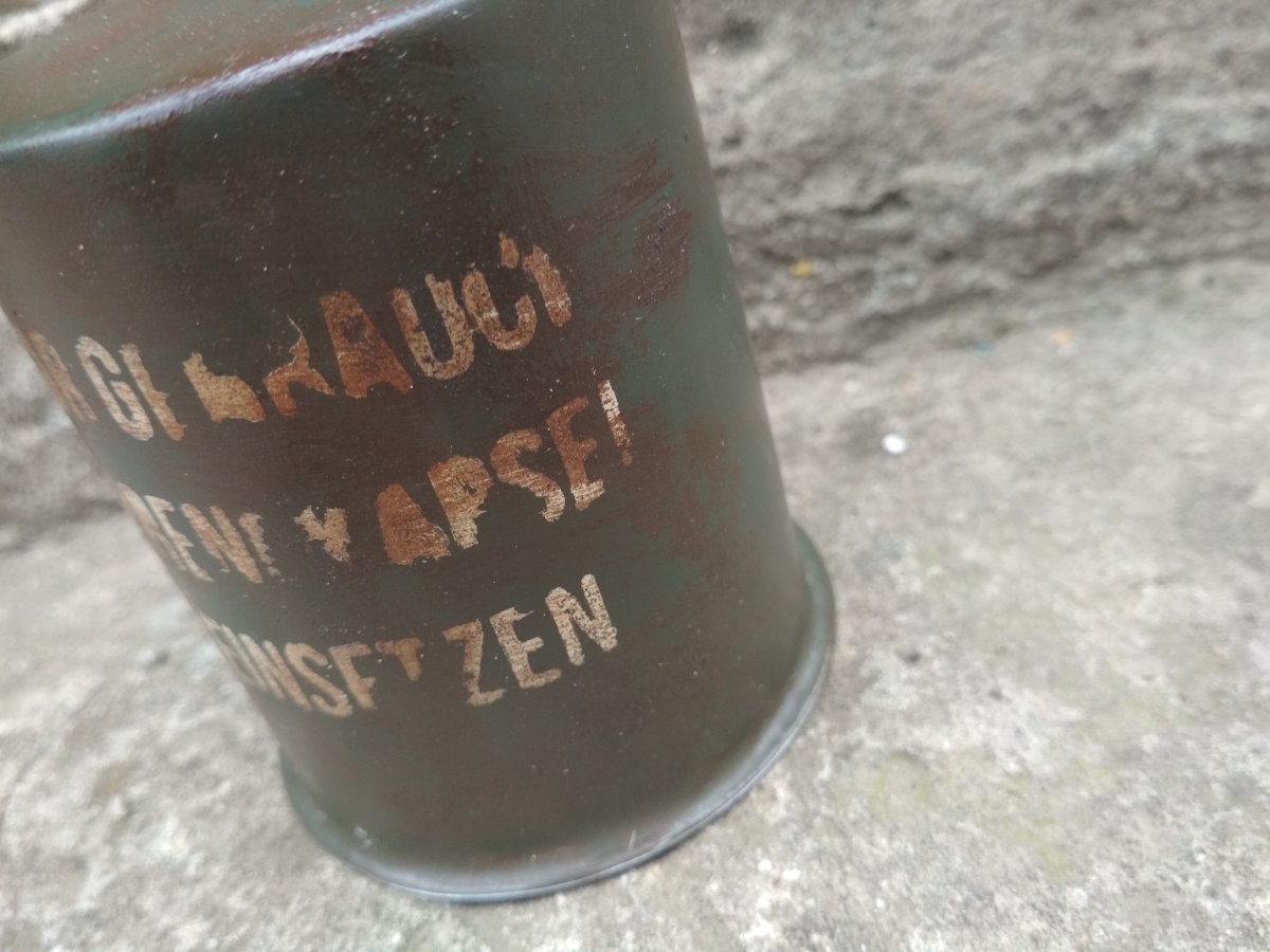

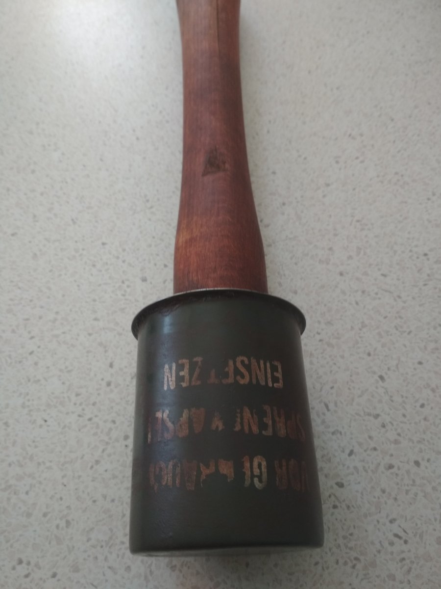

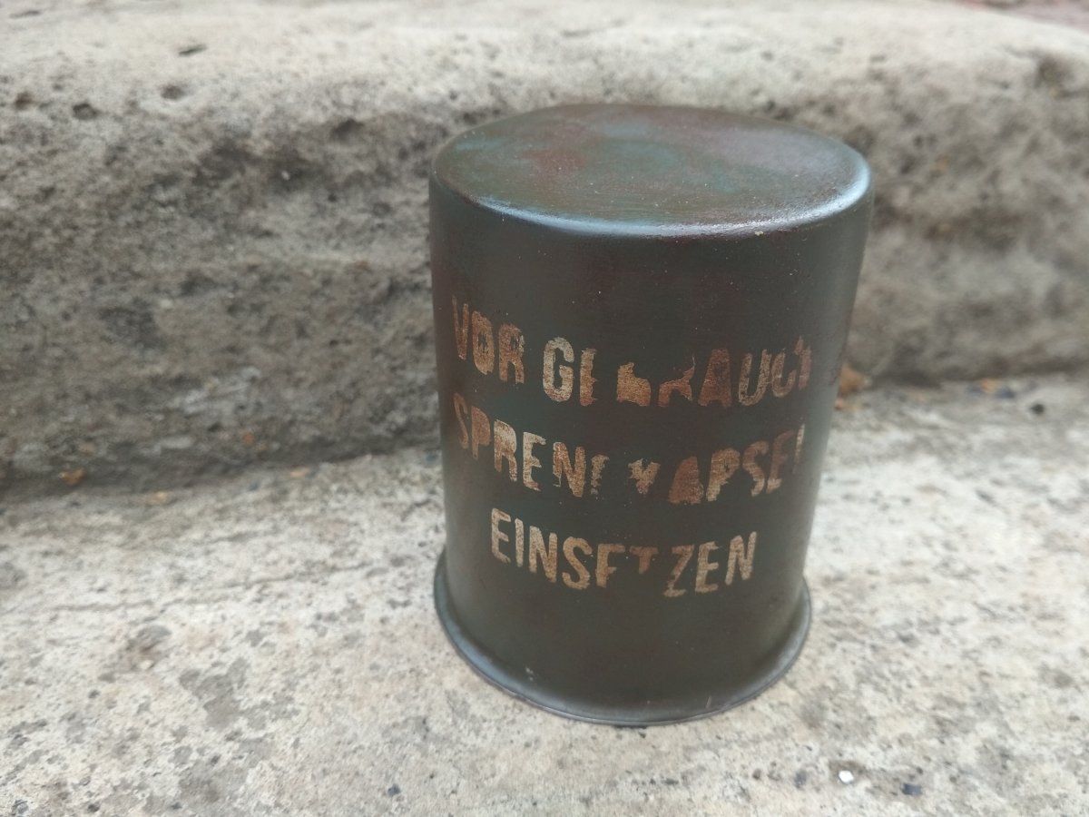

    Трафарет купите у Александа Лемешко и не морочьте себе голову . Берите сразу два , так как иногда не с первого разу получается , что бы было для потренироваться. Краска обычная пф после высыхания очень хорошо скалывается , аутентично )) Главное не делайте толстый слой , так как краска просто поплывет при застаривании если не дать ей хорошо высохнуть.
    Сверху ржавчиной толченой в ступке хорошенько натираете , всю банку на 360 , где то более упорно в нужных местах , после все фиксируете лаком Босни мат 191 . Готово )
    Ржавчина с водопроводной трубы , она изначально мелкая , рыжая . Если ржавчина с каких то железок , иногда в ней есть мет части которые не дробятся в ступке и соответственно будут оставлять царапины на изделии , предательские ))
    С водопроводной ржавчиной таких косяков не бывает. Ржавчину можно разных оттенков в несколько заходов с перекрытиями лаком чередовать . Но опять же лучше потренироваться на чем то другом

    Тільки хотів написати про трафарети Лемешко...
    Олег Грабовский та Bratislava подобається це.

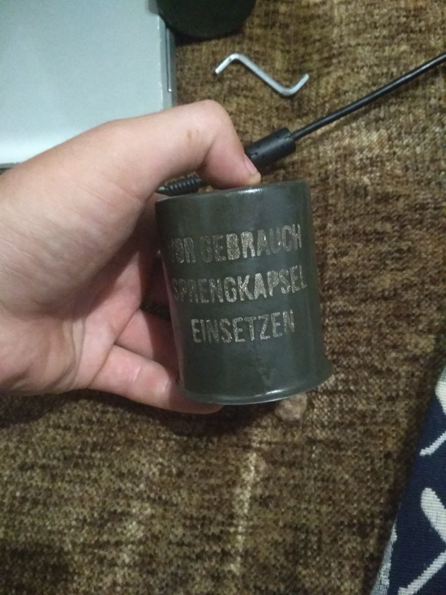

  13. egoiste
    egoiste Stabsfeldwebel
    559
    Одеса, Україна
    Фарбу трафарета краще наносити паралоновим тампоном зверху обмотаним капроновою панчохою, буде виглядати як на фото нижче. Чи спростити собі життя і зробити штамп з літерою "К''

  14. egoiste
    559
    Одеса, Україна
    Ще бачу, що в Вас фарба глянцева... Можна купити матову фарбу RECOIL "зелений ліс", буде виглядати приблизно так...

    Здравствуйте!Думаю завтра вскрыть лаком,матовым.
    Друзья, подскажите пожалуйста,а как нанести этот чернильный штамп?

    Епоксидку перед використанням потрібно чуть розігрівати і тоді вона добре висихає (так в інструкції пише). Я часто розігріваю навіть вже після нанесення для прискорення процесу. В такому випадку головне не перегріти щоб вона не закіпіла на металі і ще між шарами потрібно прошліфовувати щоб вона не слоїлася. Після висихання одного шару частенько бувало що поверхня була чуть жирною тож я шліфував і наносив другий шар (при варіанті з нагрівом).

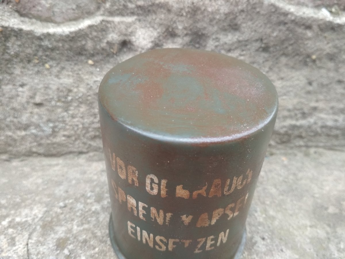

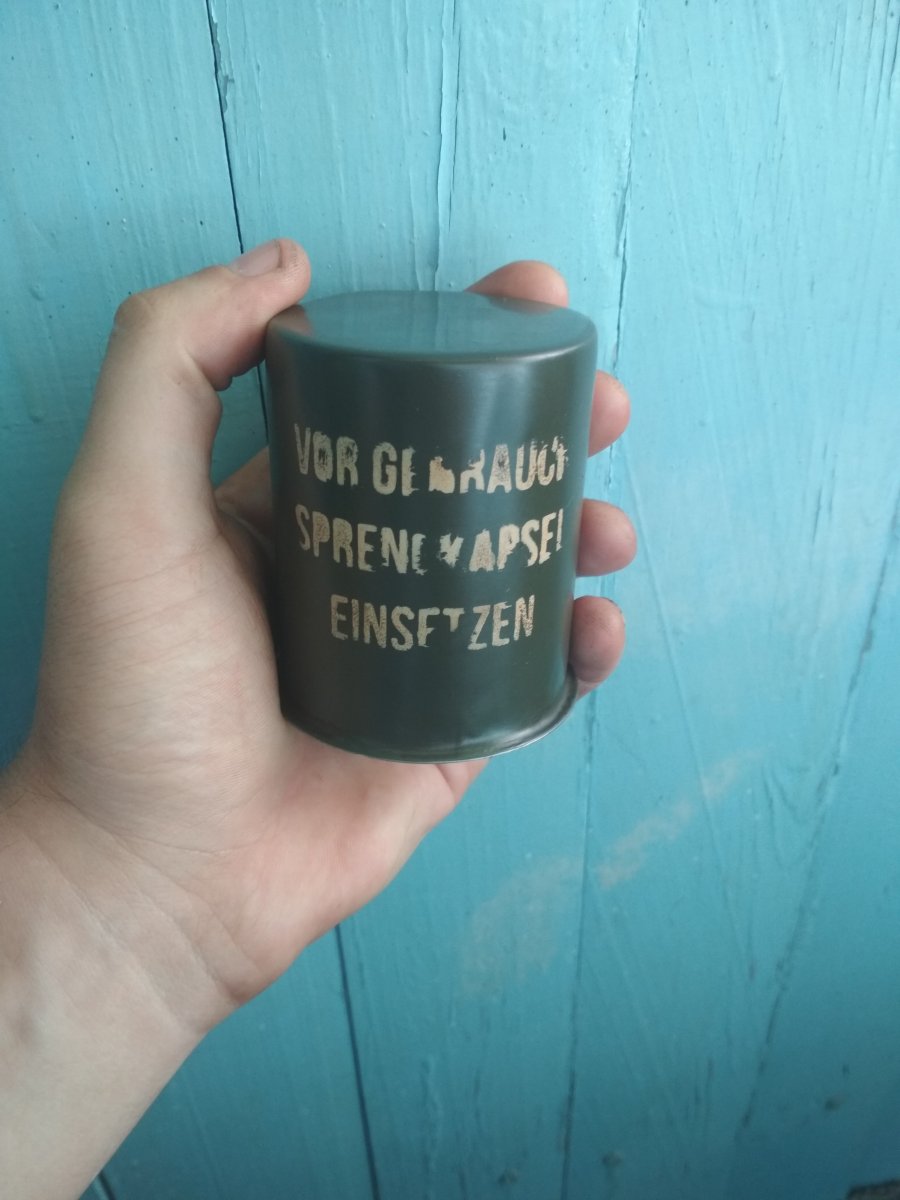

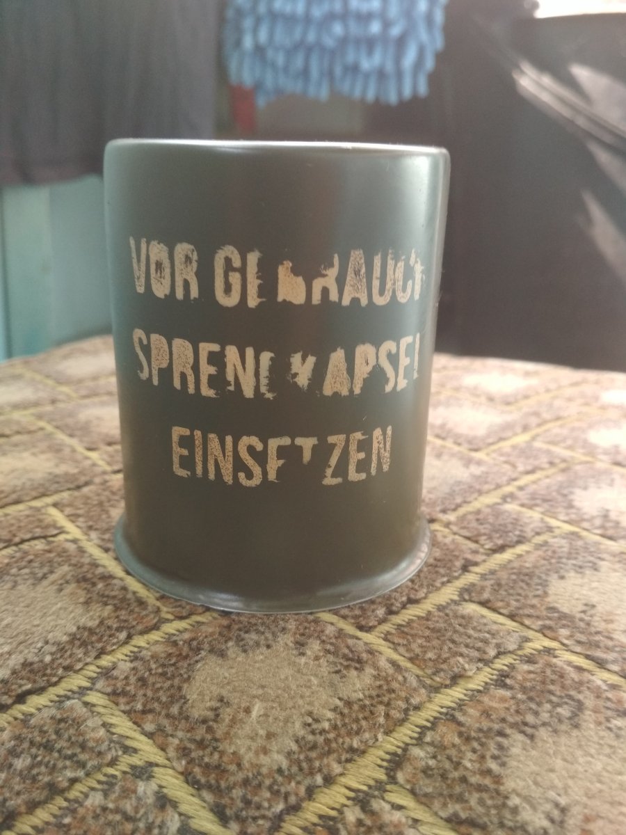

    Добрый день Камрады!

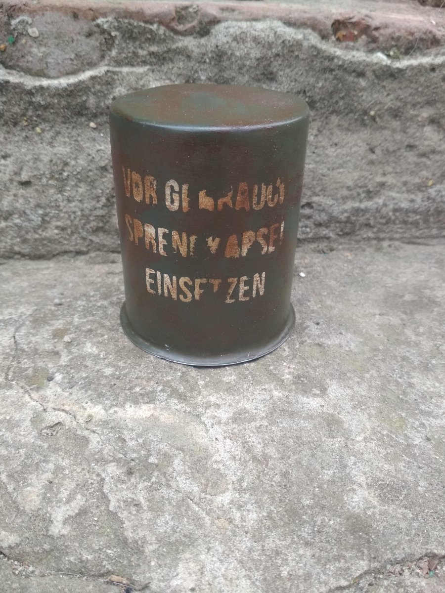

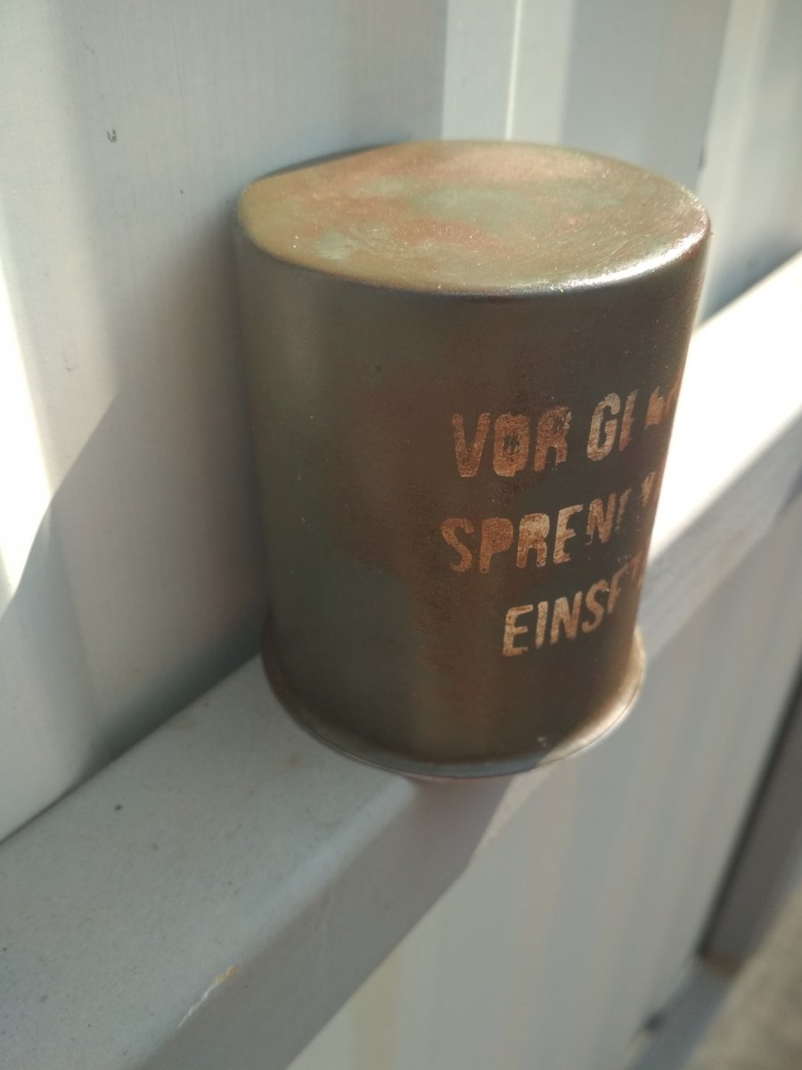

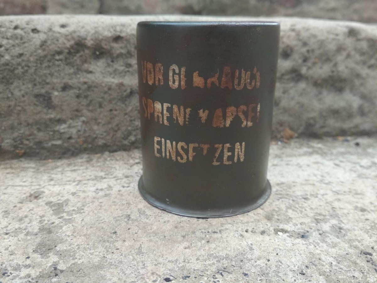

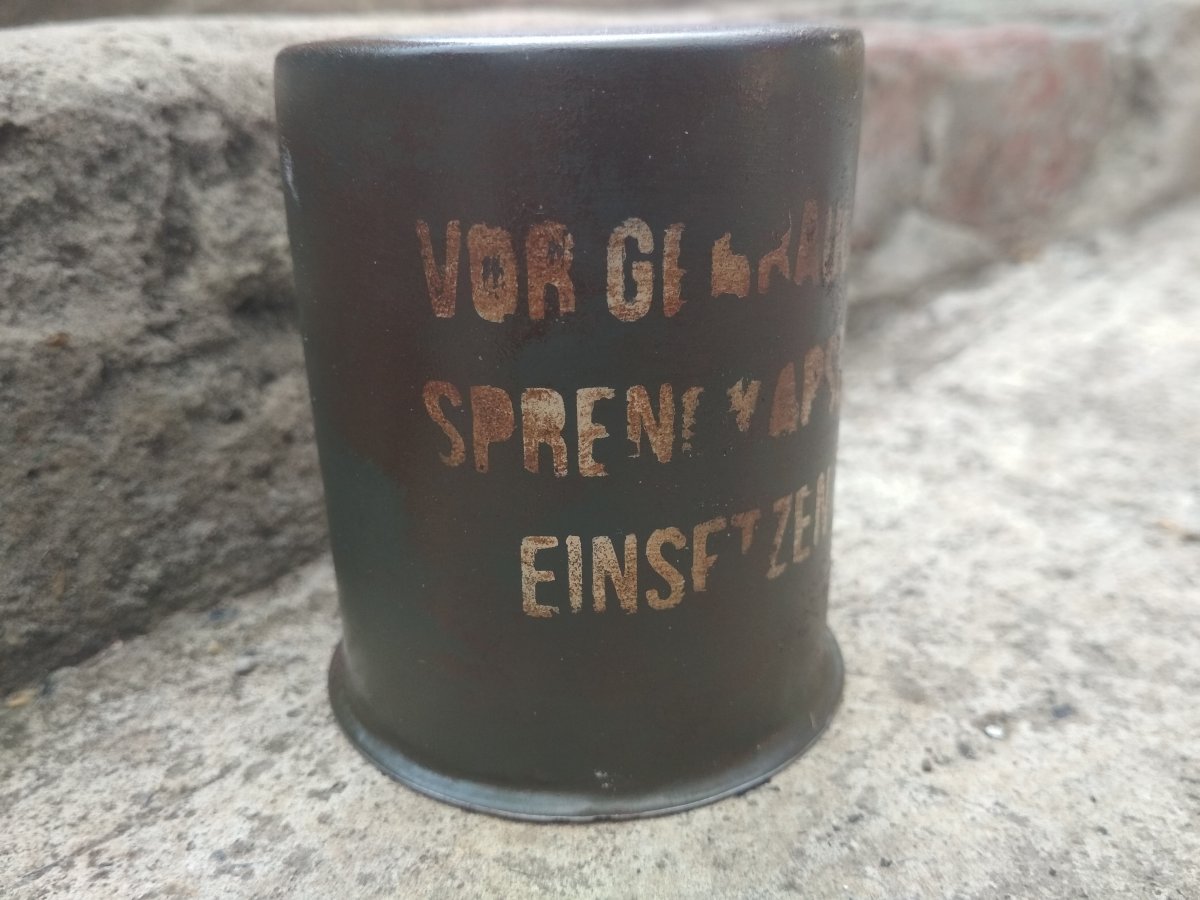

    Сегодня ещё раз ознакомился с фото и прочитал сообщения,сделал эффект ржавчины.Все сделал по совету,который мне написали выше)Вот фото,под разными углами и освещением!Осталось только вскрыть матовым лаком.Критика только приветствуется!С уважением!

    Дякую!Пропоную і Вам спробувати з аміаком!Гарна штука!)з повагою!

    Друзья, будет ли критика? Может что-то нужно исправить?И подскажите пожалуйста,как нанести чернильный штамп?С уважением!

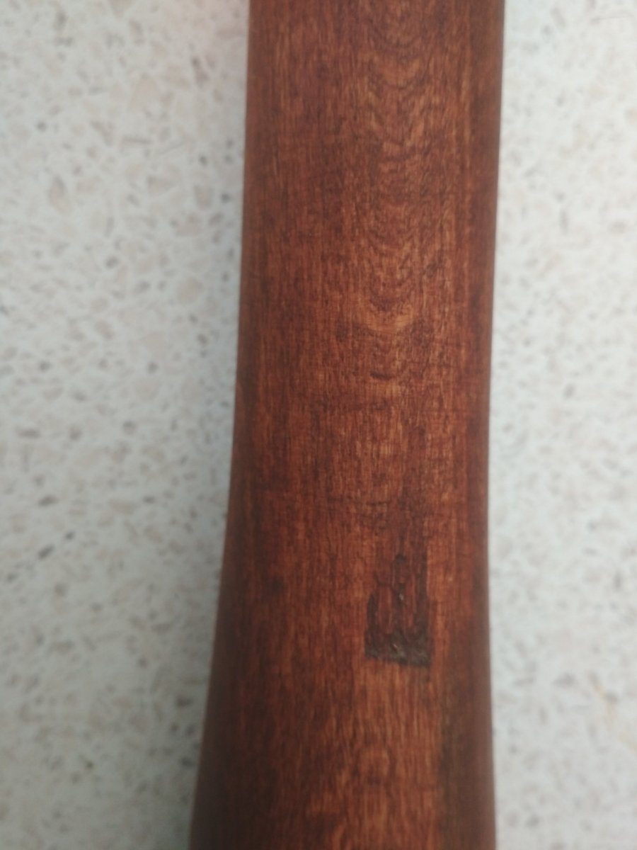

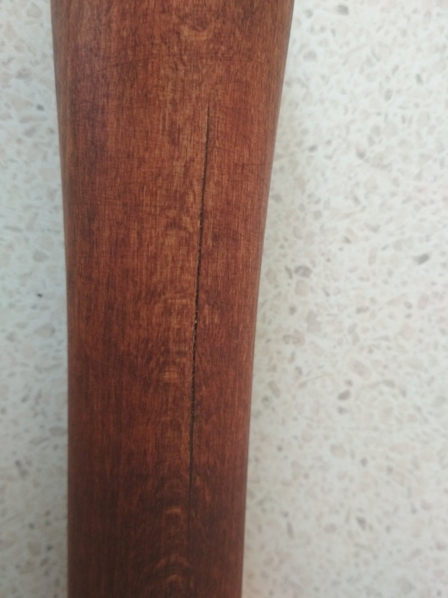

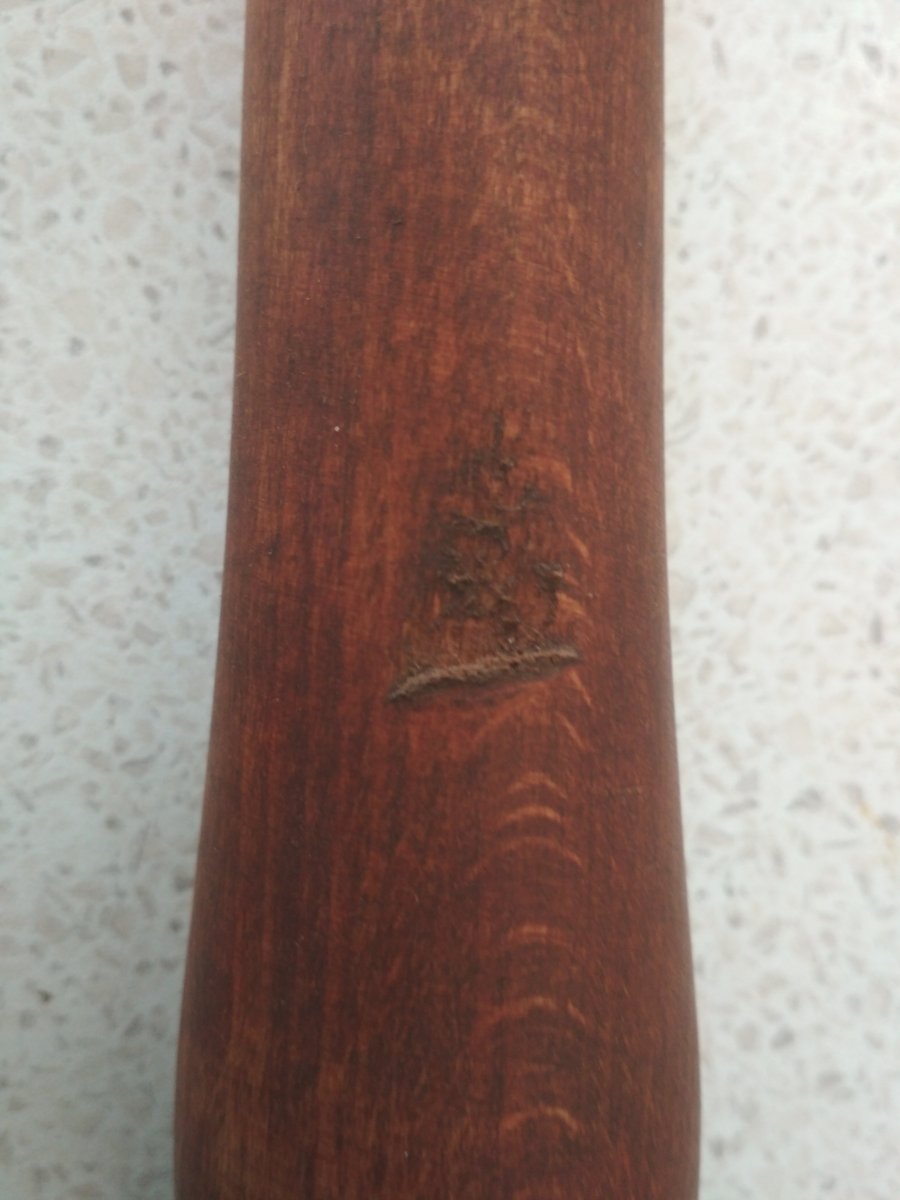

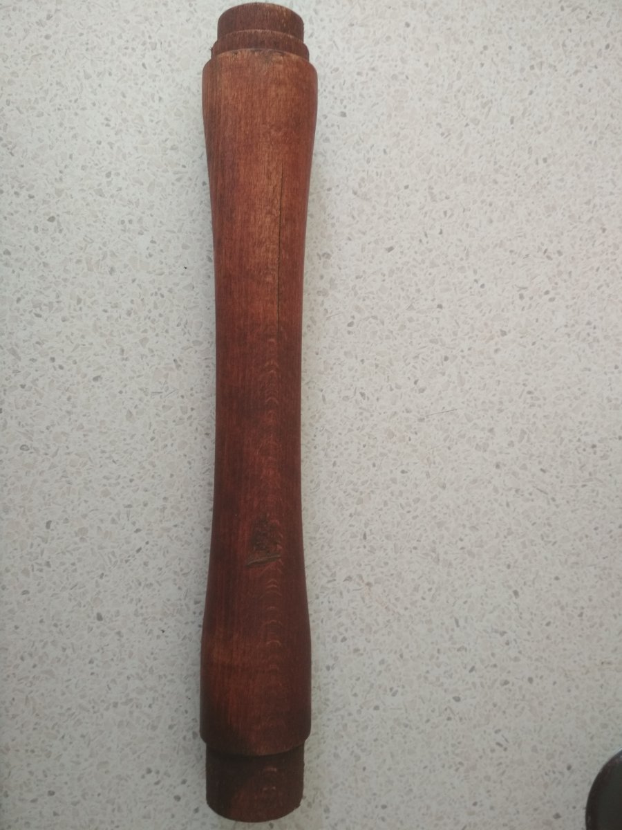

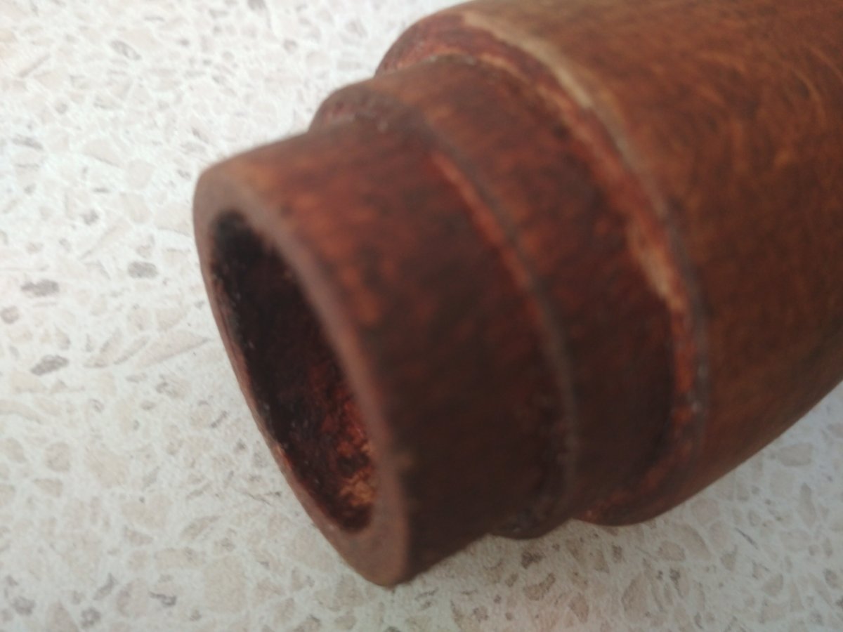

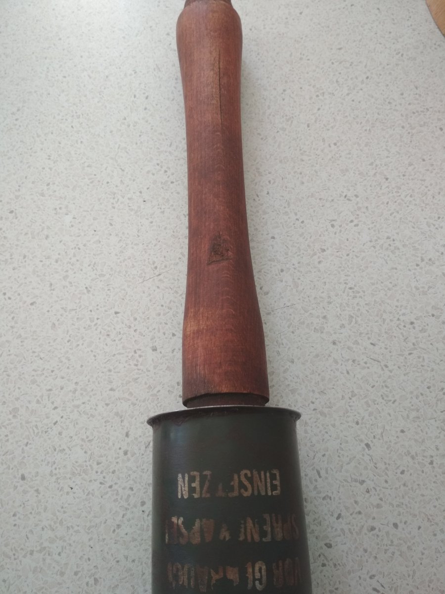

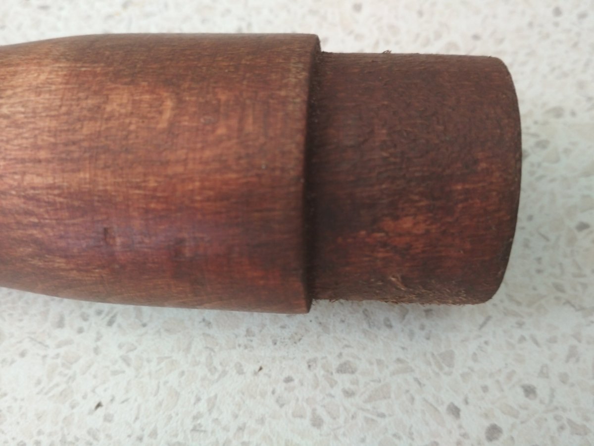

    Добрый день! Понимаю,что тема называется "Банка М-24"
    Но чтобы не создавать новую тему,решил,с вашего позволения,пополнять эту тему.
    И так,подготовил рукоять,также сделал на ней небольшие "повреждения" представленные на фото!С уважением!

  23. Maverick911
    78
    128
    2.666

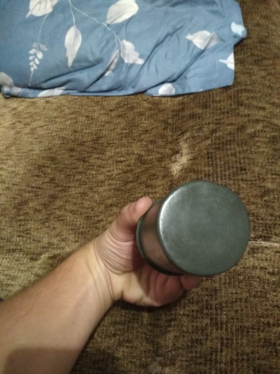

    С ручкой тут уже другой диалог )
    Вы покрасили банку , даже ее застарили )) Но у вас нет низа банки с резьбой . Вам ее теперь как то нужно будет крепить красить в тон и подгонять по состоянию.
    Мотайте банку пленкой пищевой , фиксируйте малярным скотчем/ изолентой. И работайте с низом банки.
    Чернильные не ставьте пока что . Как раз покрасите низ, ржавчиной пройдетесь . Ставите чернилку на банку. И лаком финиш низ верх , как раз закрепите штамп чернильный
