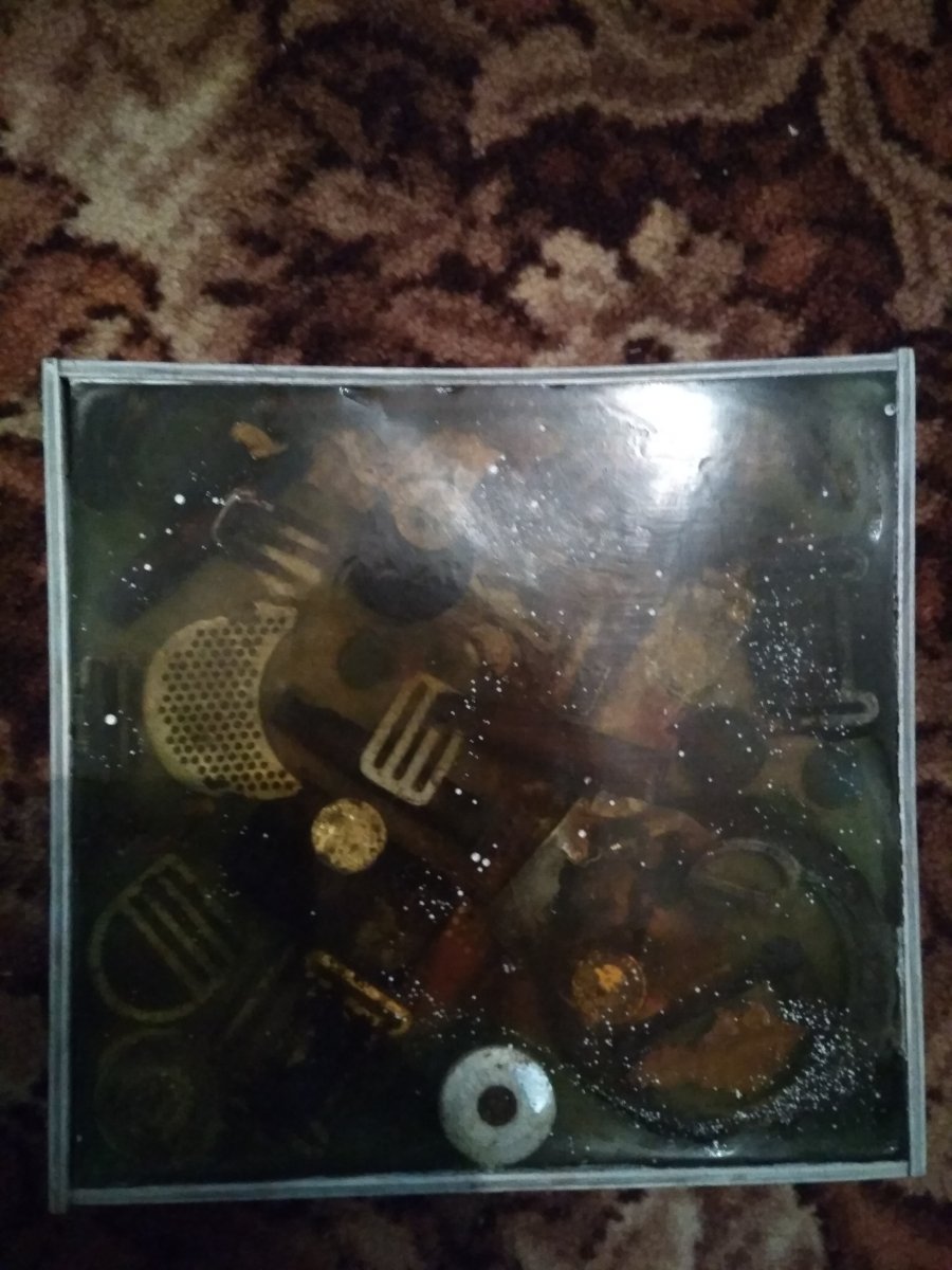

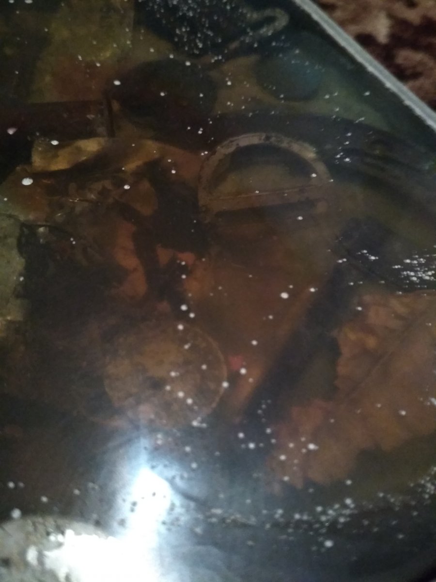

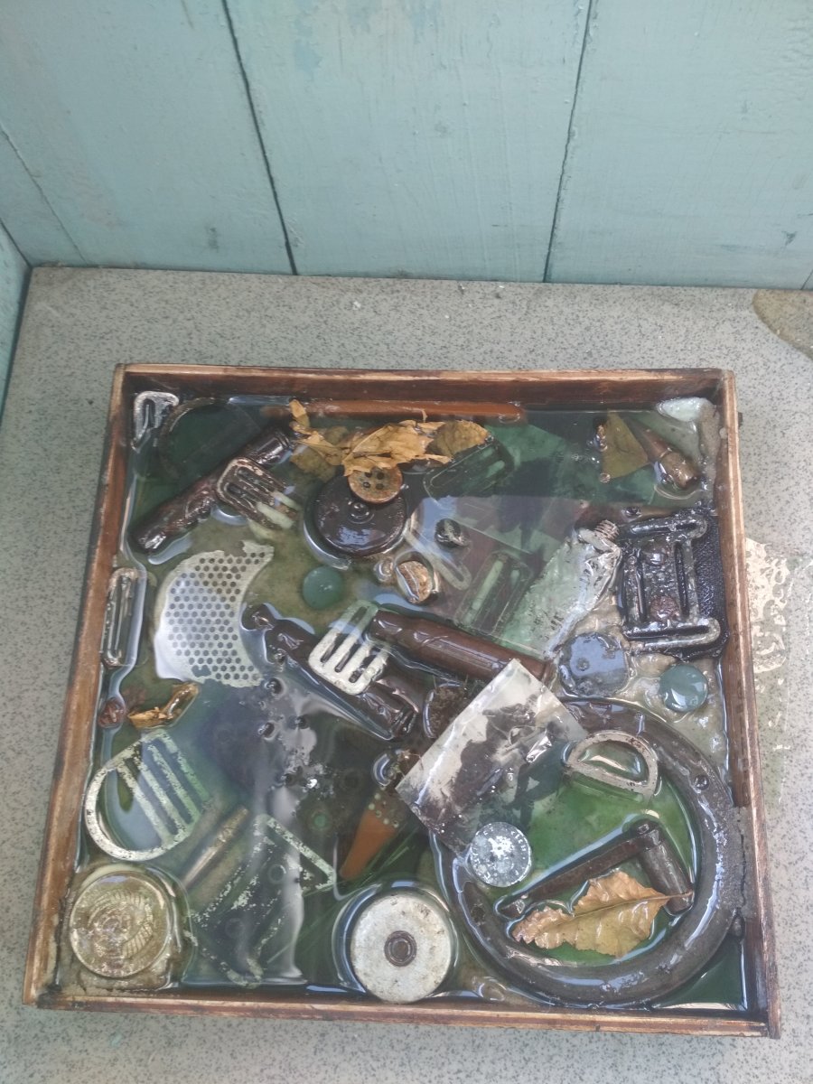

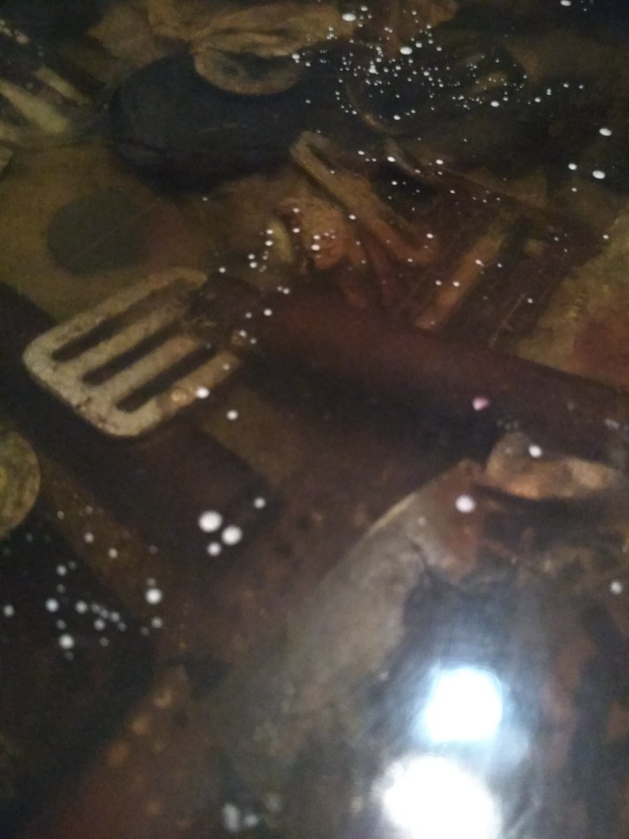

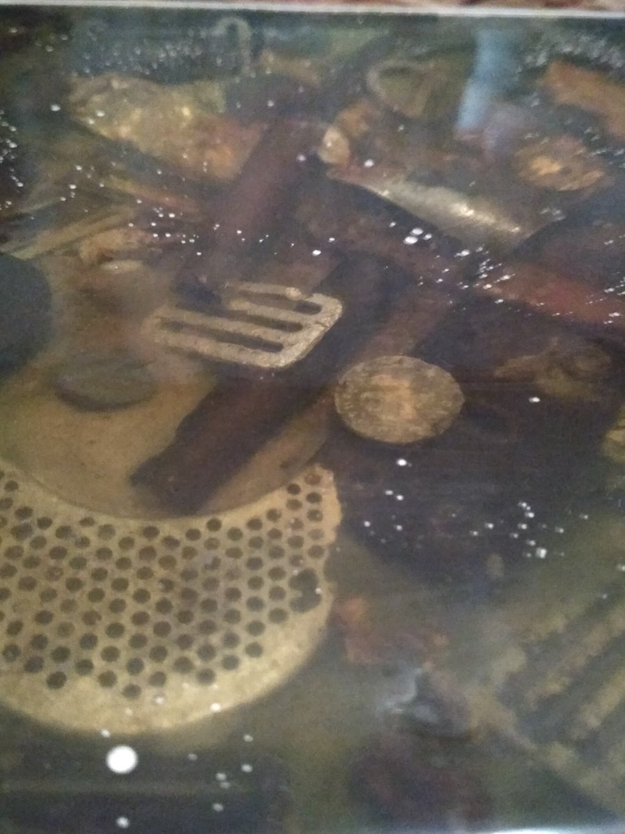

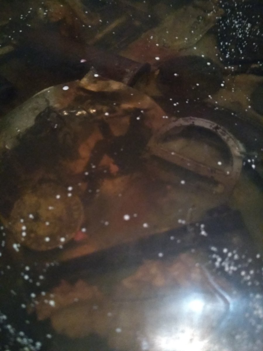

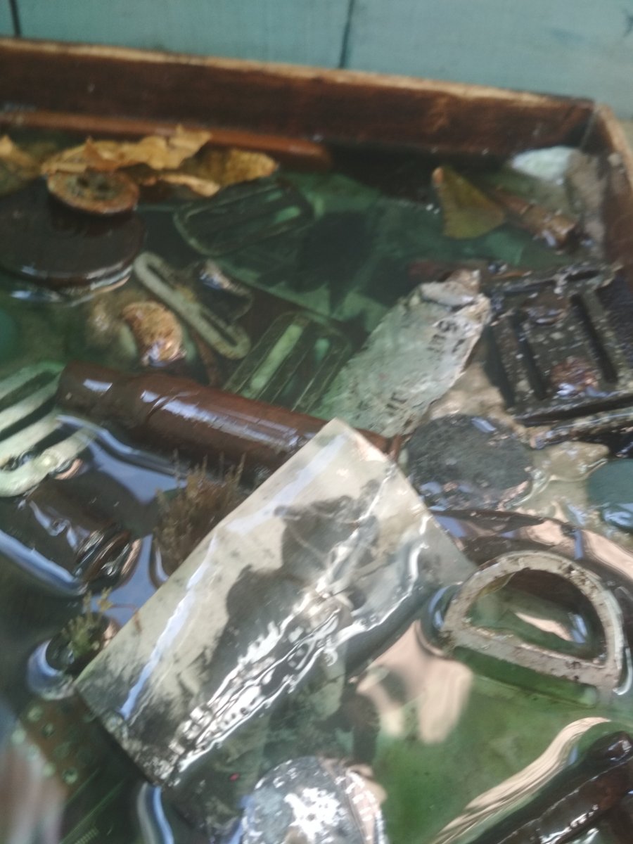

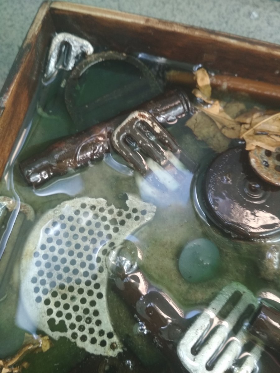

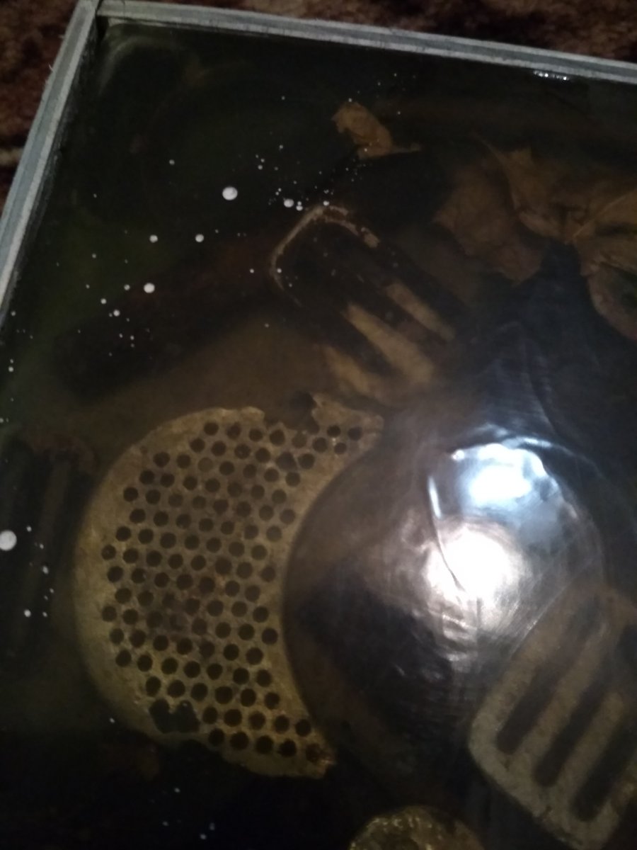

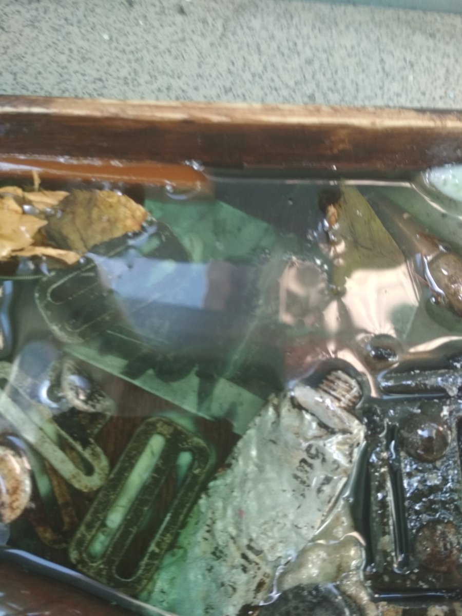

    Добрый день Камрады!На днях понял, что двигателем прогресса является не война,а жена!Собрав весь хлам,который хоть и имеет историческую ценность,но очень частый...решил соорудить подставку для гранат!Для себя решил,что если предмет выглядит хорошо,то и подставка должна соответствовать!Сделал опалубку из фанеры,проработал почву(песок смешал с клеем ПВА)
    Далее начал выкладывать находки на разных уровнях-это важно!!!Ведь таким образом подставка получится объемной!!!И теперь послойно заливать эпоксидной смолой!Второй слой подкрасил акриловой краской в зелёный цвет,чтобы сымитировать болото...далее добавил сухих листьев!Сейчас это промежуточный результат!С уважением!

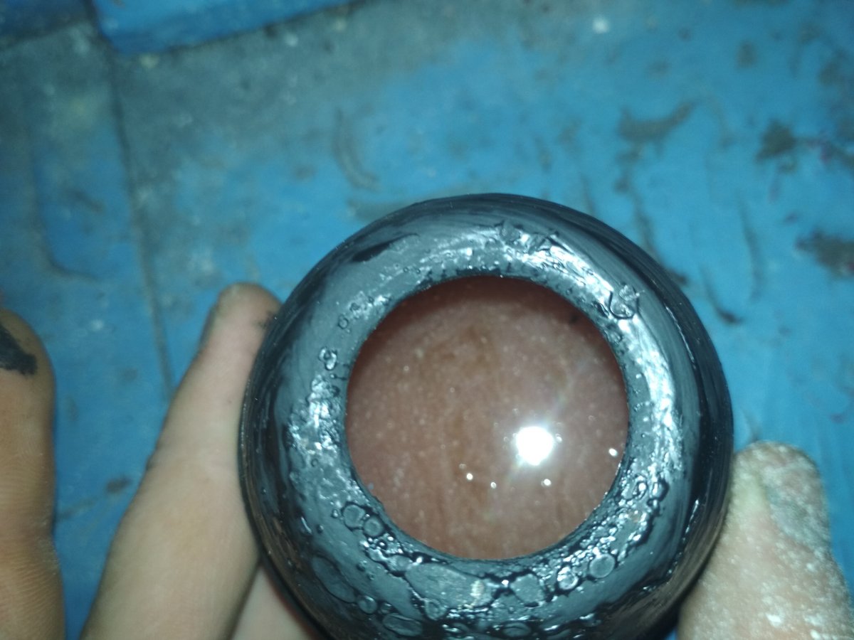

    Bratislava Oberfeldwebel
    -2
    33

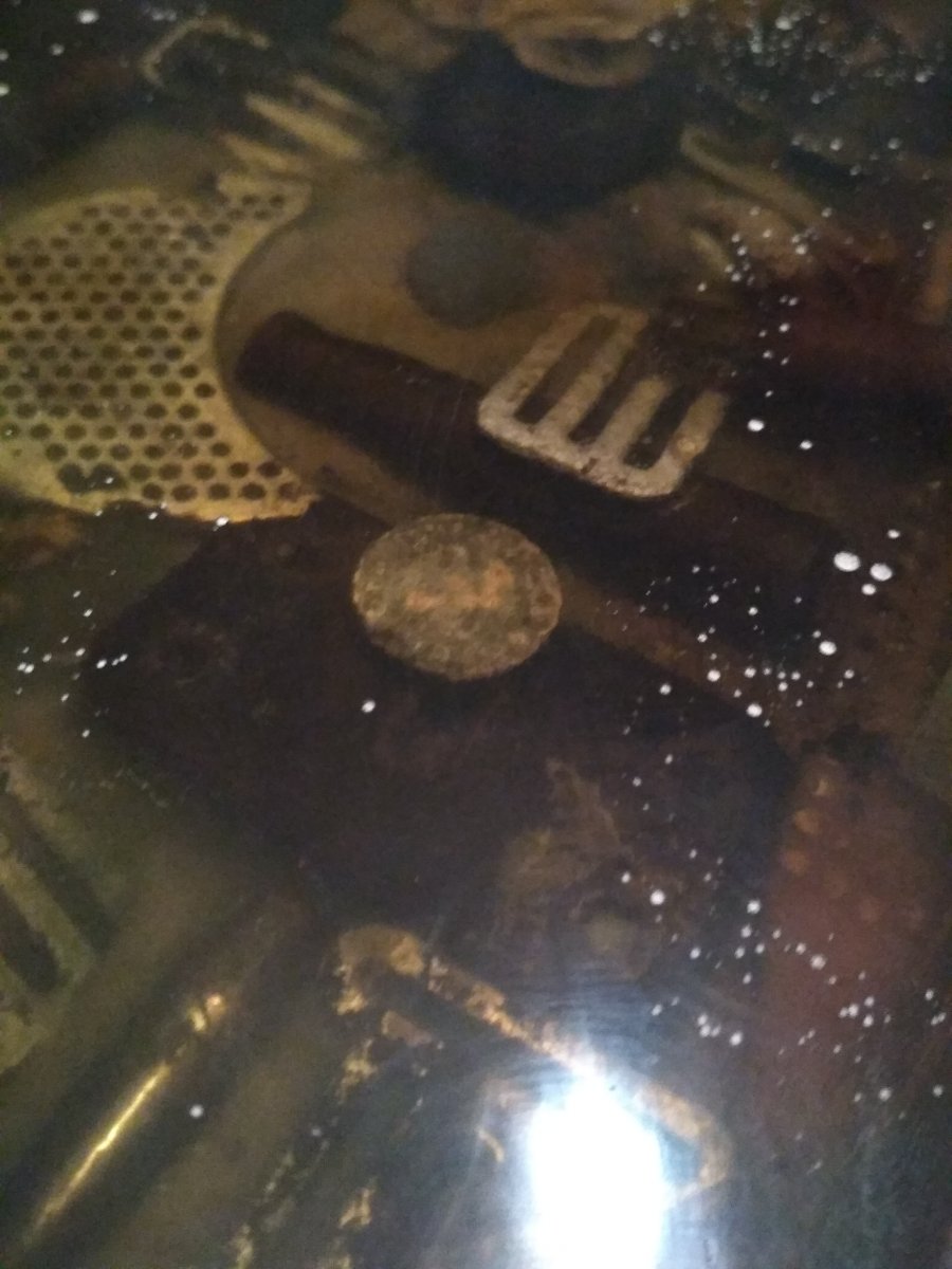

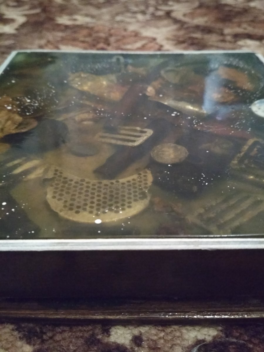

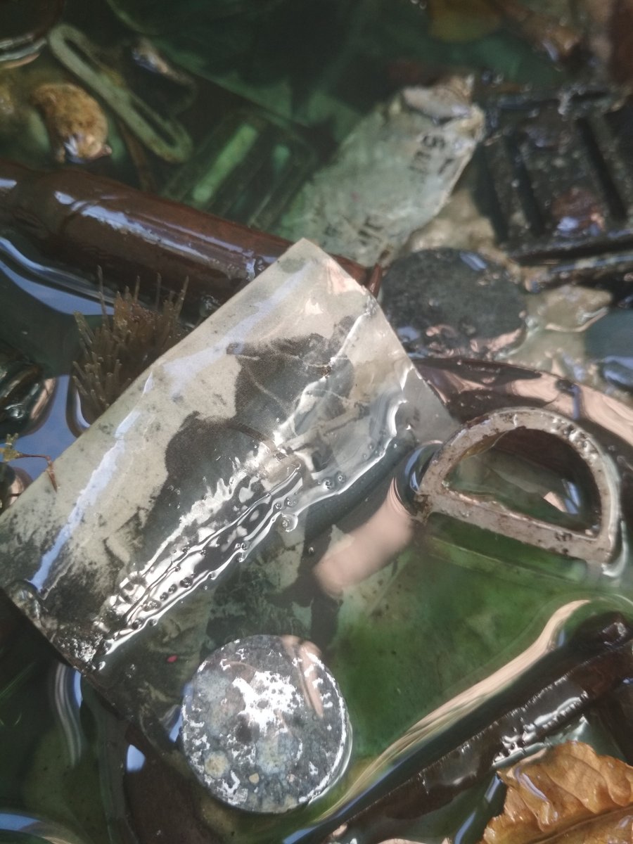

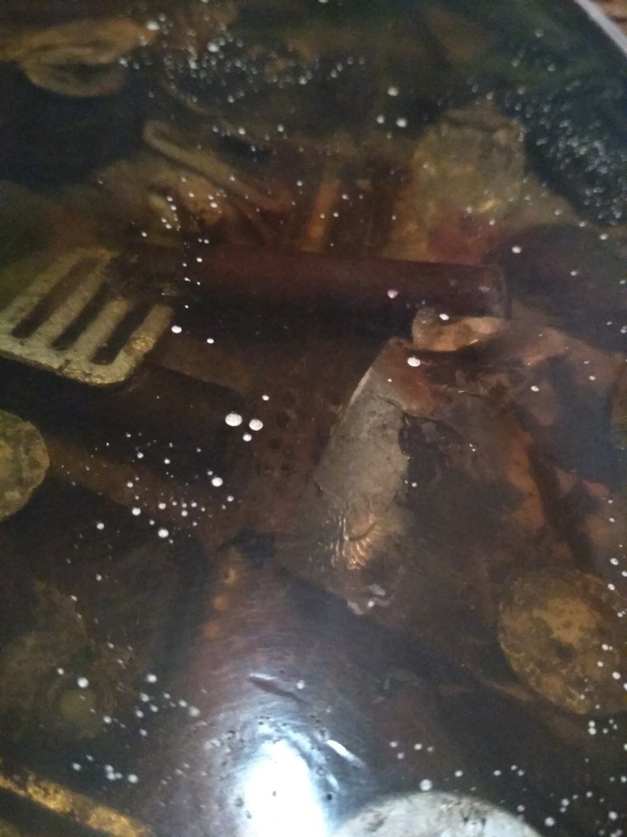

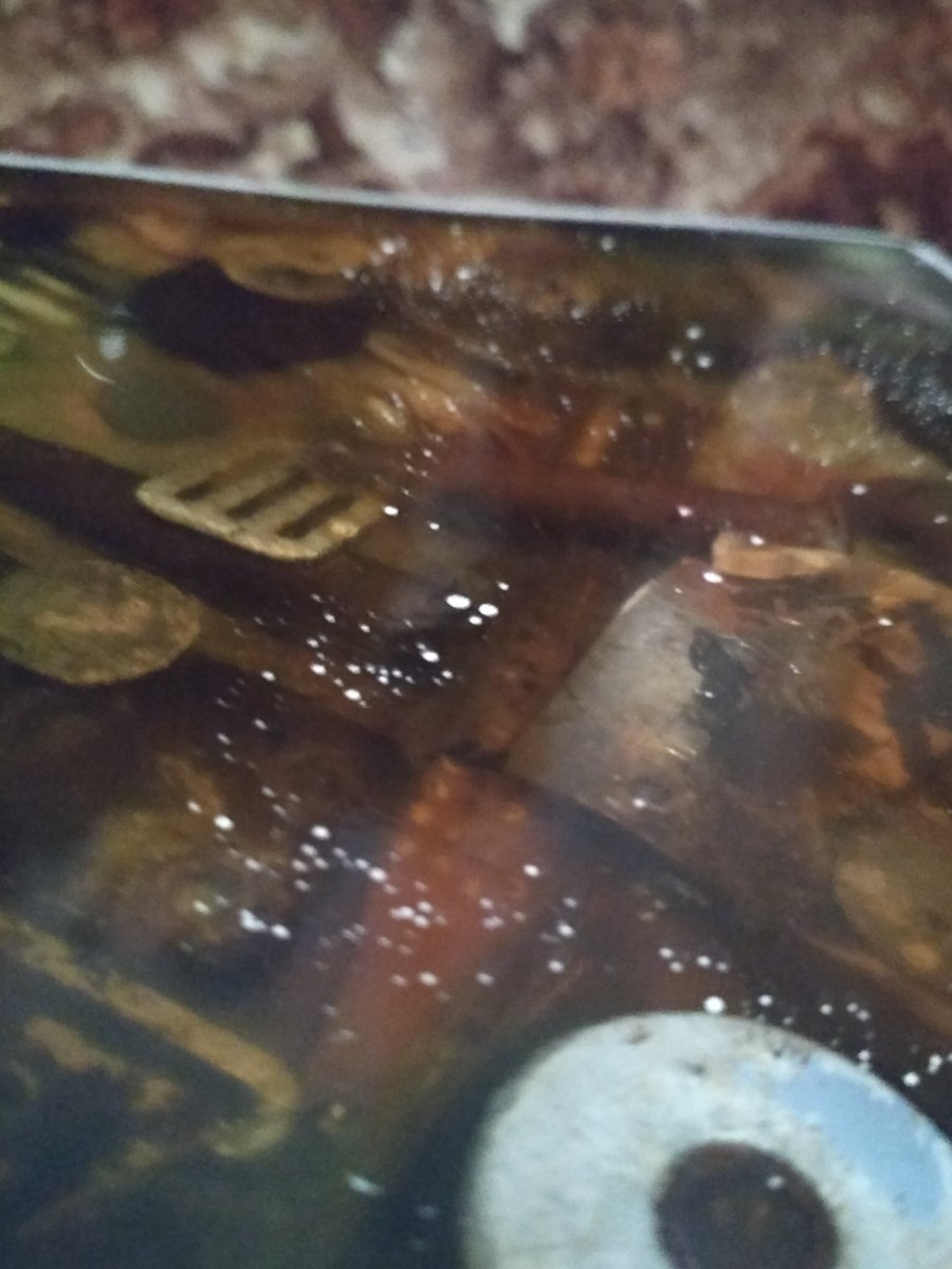

    Доброй ночи Камрады!Ну вот и результат,как всегда промежуточный)Подкрашенная эпоксидка дала свой,особый эффект!Теперь перейду к оформлению рамки и самих "держалок"к гранатам!)С уважением!

    179
    Одесса
    Я бы сделал по бокам заливки подсветку, чтобы внутрь заливки светила и предметы в ней подсвечивала. Мне нравится, кажись без вспышки фотика лучше смотрится, при дневном освещении. С ув.

    Завтра сделаю фото днём)

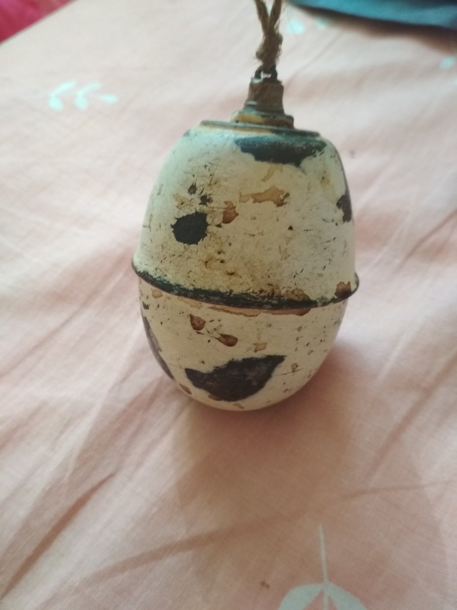

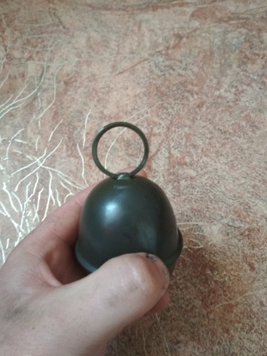

    Добрый вечер Камрады!Сейчас делаю М-39 в свою коллекцию! Подскажите пожалуйста, возможно кому-то попадалась в перекрасе или под зимний камуфляж? Понимаю,что возможно это большая редкость...но все же,могло ли такое быть?С уважением!

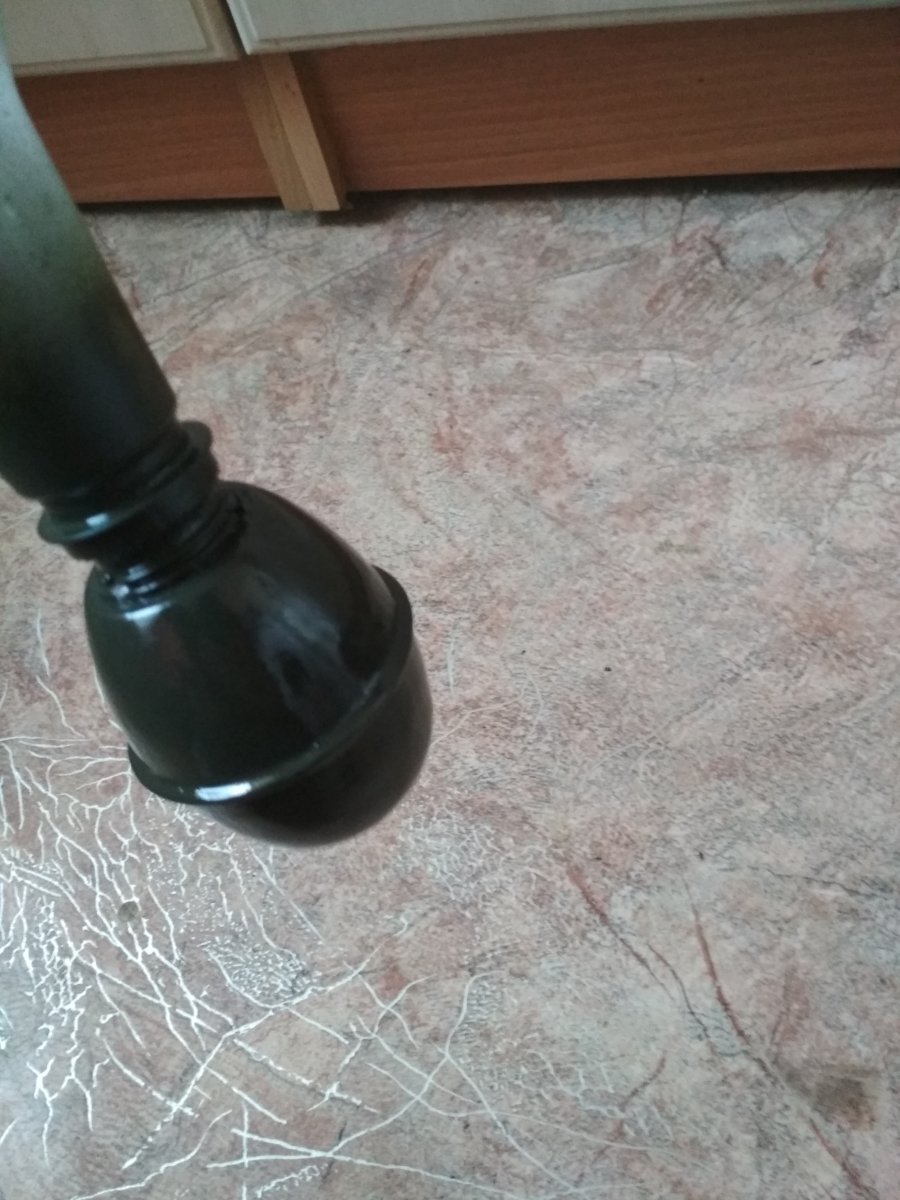

    Добрый день Камрады!Продолжаю улучшать качество своей работы! Пескоструйная обработка!

    Добрый - видел в видео пару лет назад на канале ютуба "Юрий Гагарин" - подняли в перекрасе зимнем, белое яйко. они в болоте копали - там сохран краски есть. Много разного в перекрасе на зиму подымали - вплоть до оружия (сам охренел, не увидил бы - не поверил)! но как я понял это личное желание бойца было - перекрасить.

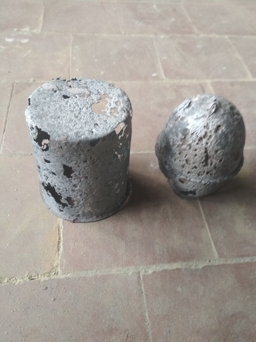

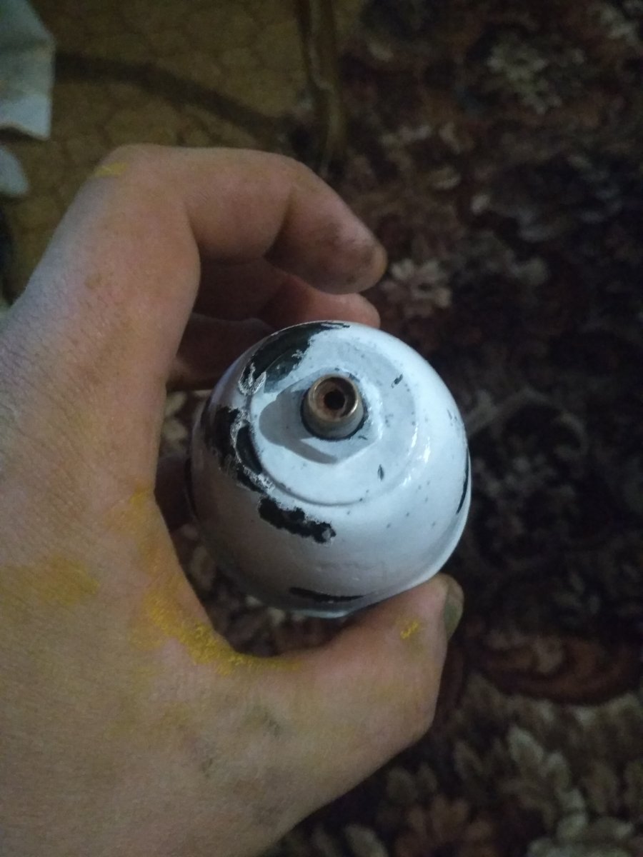

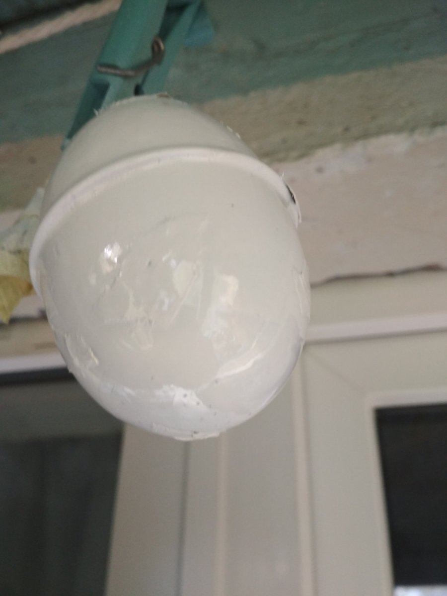

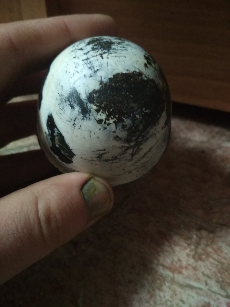

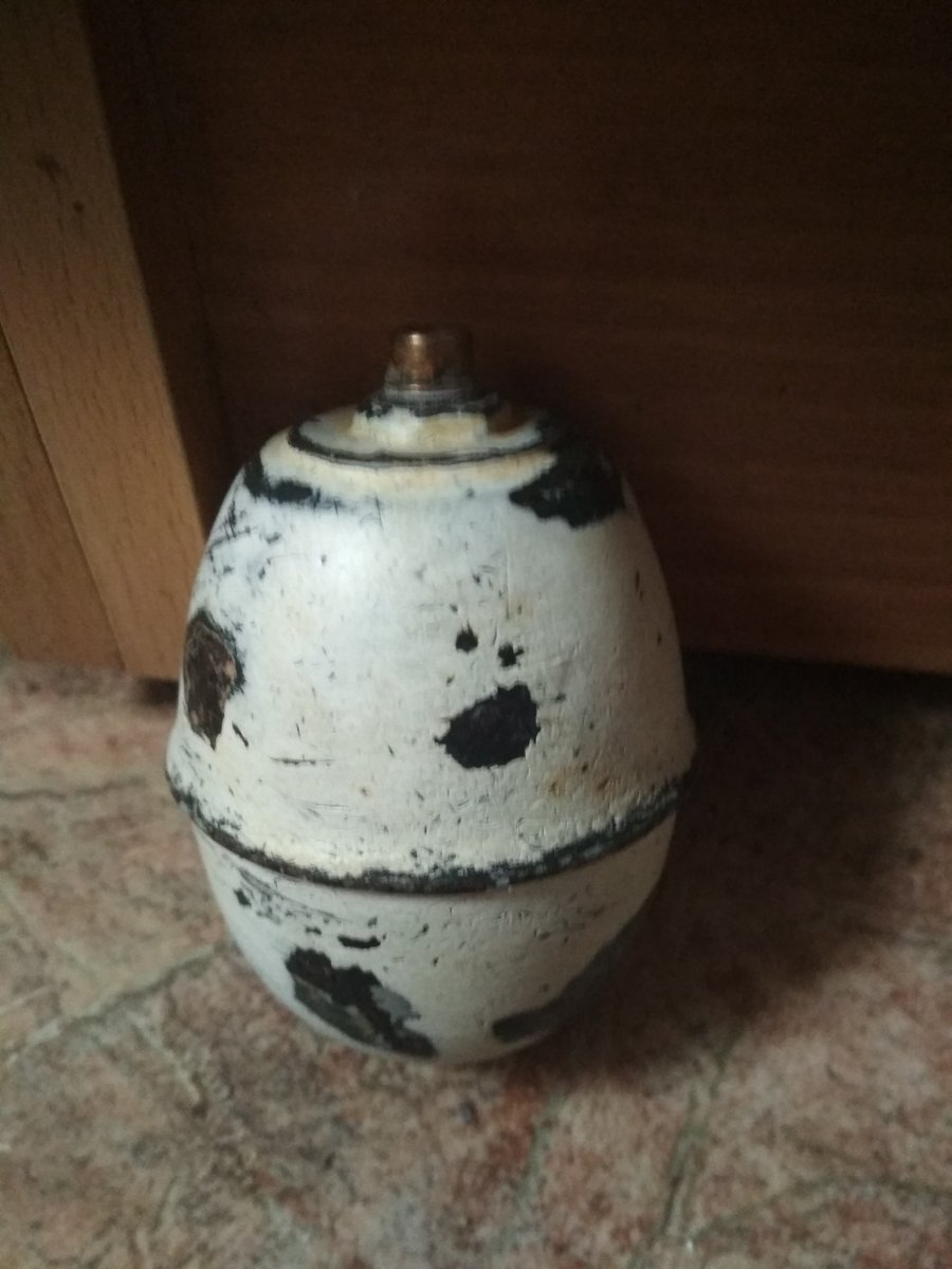

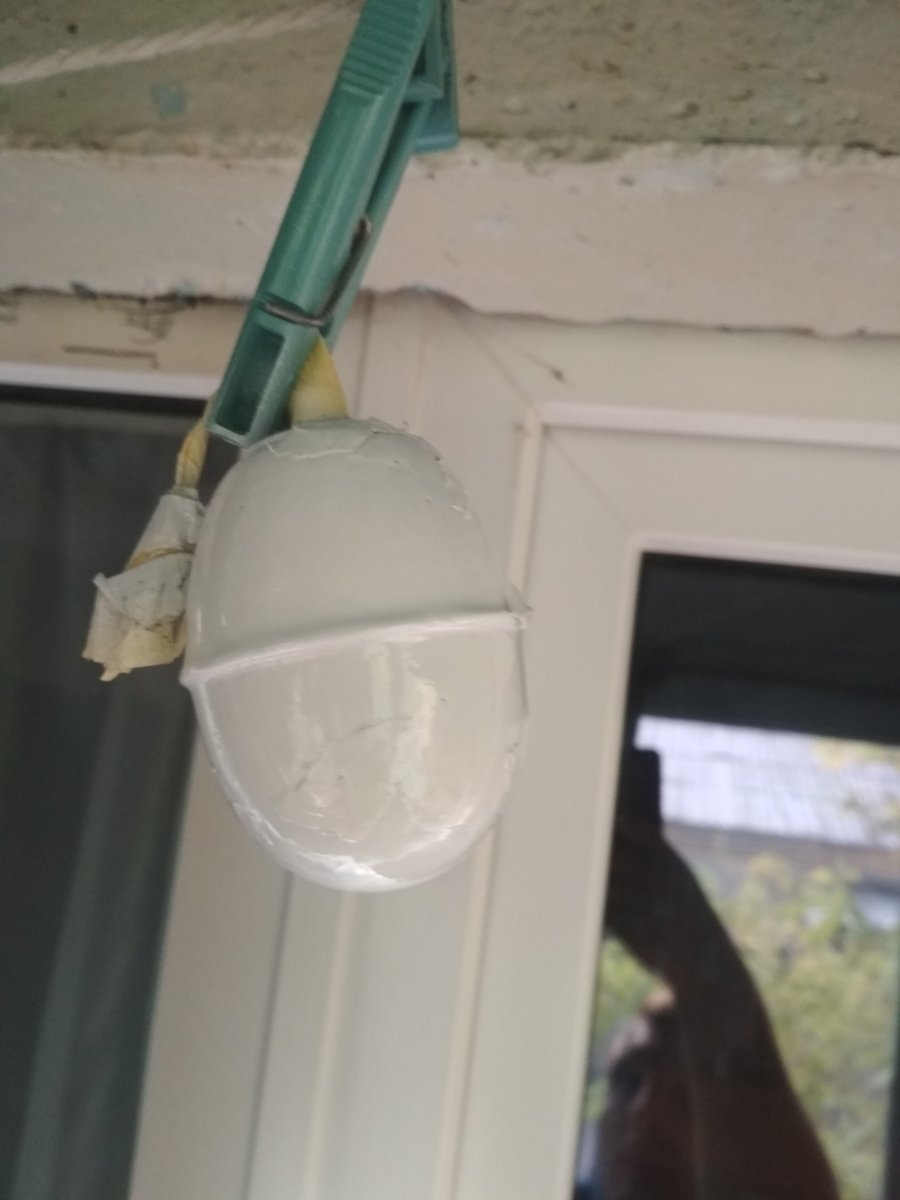

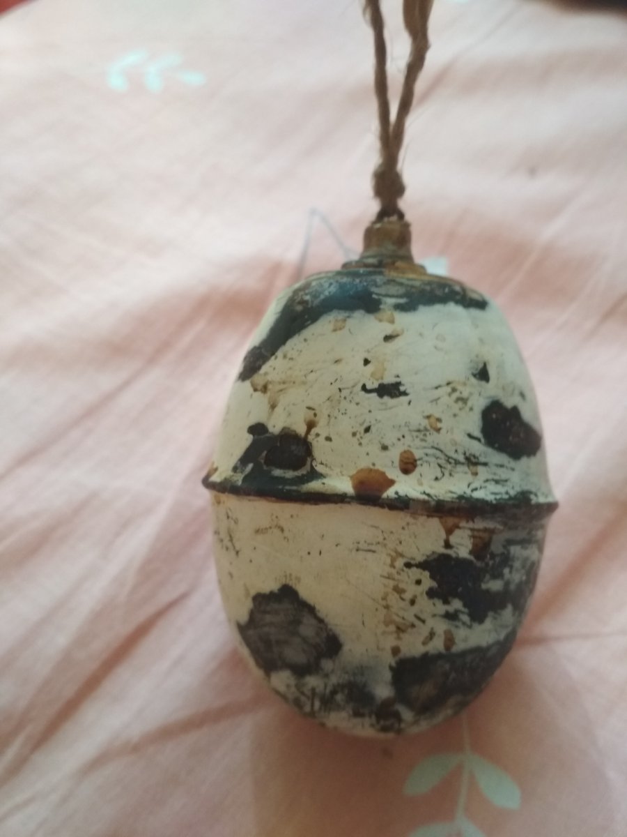

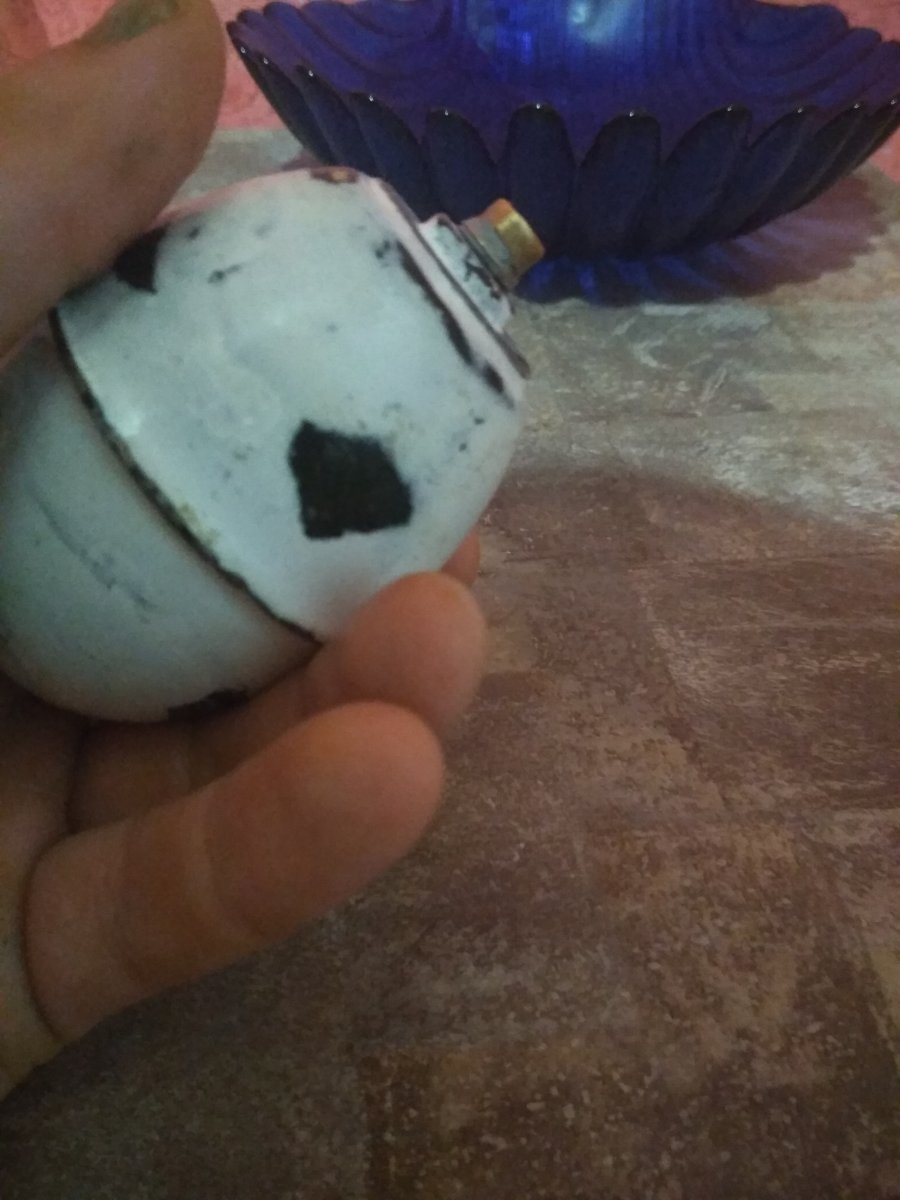

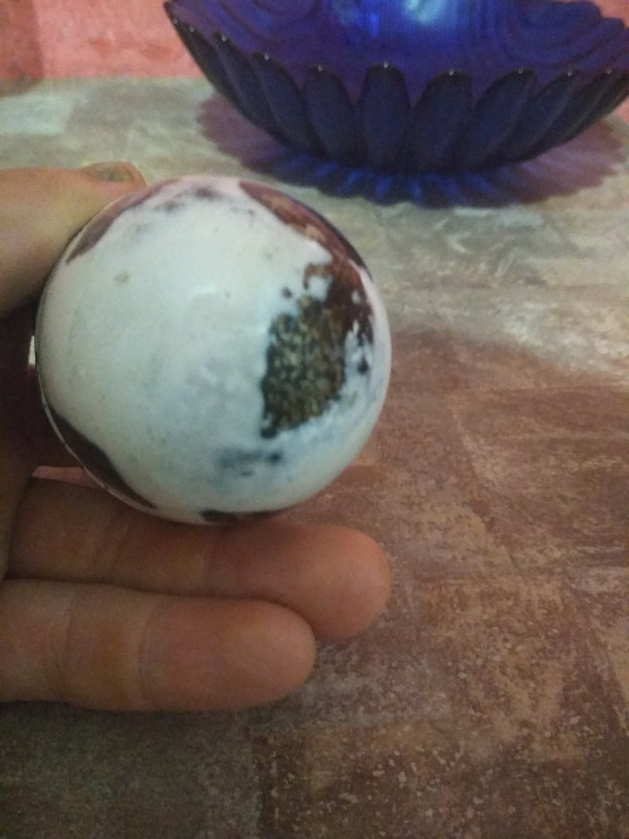

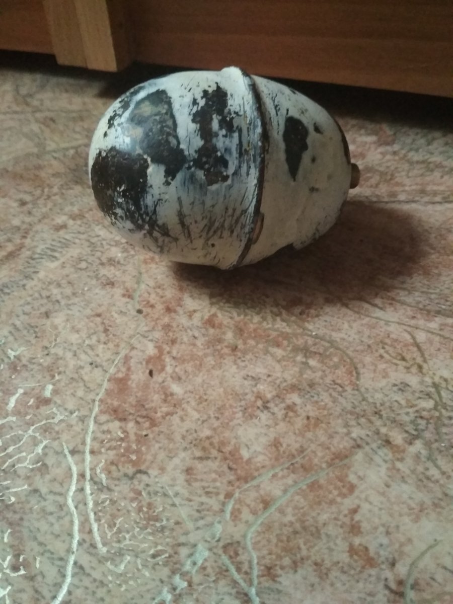

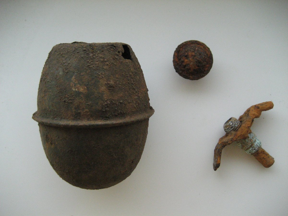

    Добрый вечер Камрады!Решил внести что-то новое в свою коллекцию!Яйцо теперь в камуфляже!На основной цвет Ral 6006 наклеил рваные куски скотча!Покрыл белым цветом!После высыхания сниму скотч и пройдусь наждачной бумагой 1500!Далее все это опущу в раствор перекиси водорода и соли!С уважением!

  12. Bratislava
    -2
    33
    70
    363
    Украина г.Бахмут

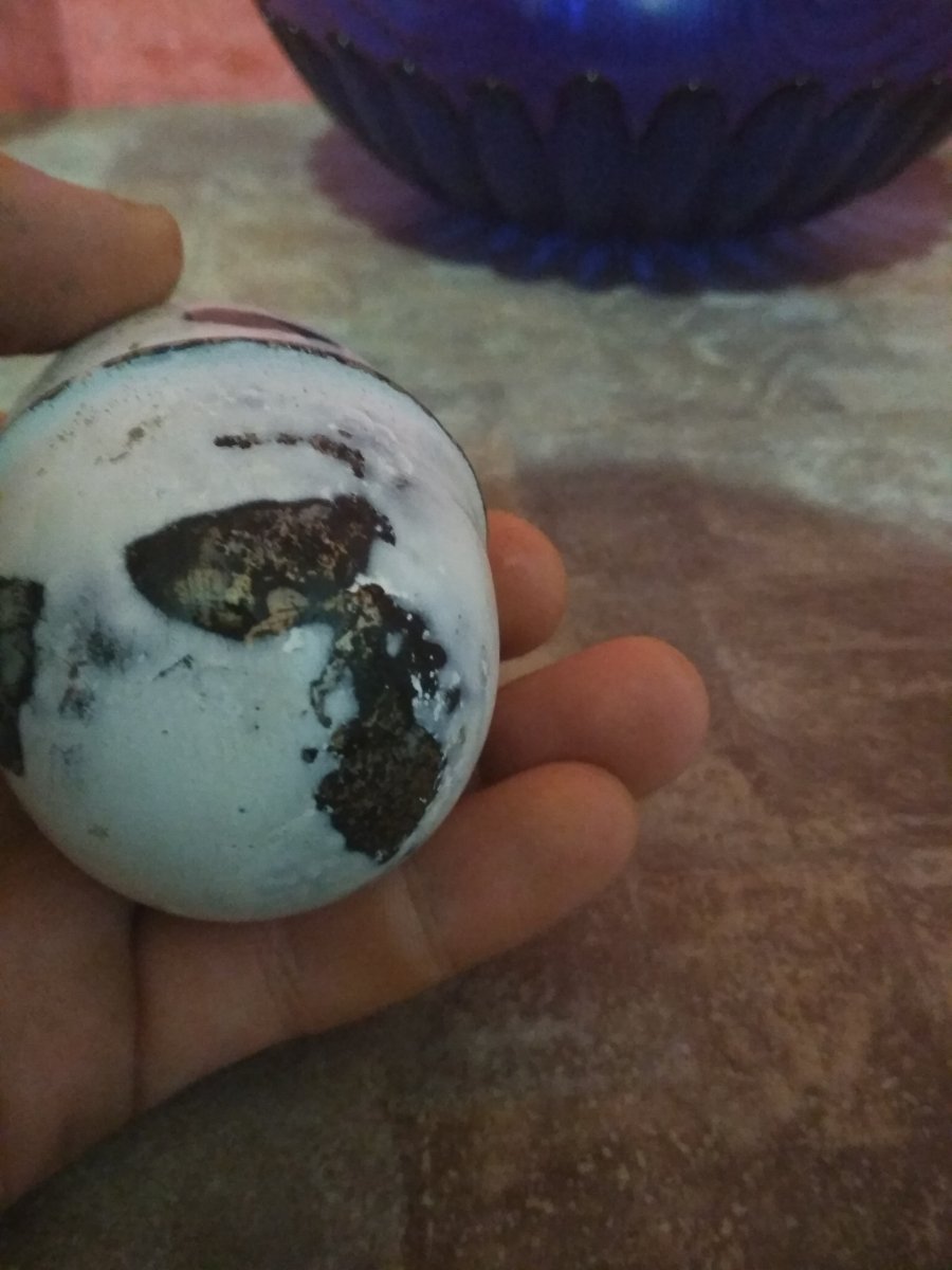

    Снявши скотч и доработав места "отколовшейся" краски,отпускаю в плавание в перекись водорода!С уважением!

    Никаким ралом и т.д. не красили, красили известью, даже иногда строй. материалами, и любой краской, что попадала под руку. Я про белое камо.
    LySS, Олег Грабовский та Bratislava подобається це.
  14. Bratislava
    -2
    33
    70
    363
    Украина г.Бахмут
    Да,я с вами полностью согласен!Но известь очень вредная субстанция и, думаю,что она способна "скушать" основной цвет!Выбор пал на балон белой краски,но и тут не все так гладко!Я ее нанес в два слоя,первый как грунтовочный,а второй нанес толстым слоем и тут же протер губкой!Все это нужно для имитации мазков кистью.Плюс сколы,так,как я могу полагать,что краска для Камо использовать не самого лучшего качества!Если вообще говорить о использовании краски в фронтовых условиях)С уважением!

    Как вариант,для этих целей можно использовать водоимульсионку(где-то встречал)Но увы,она не может похвастаться своими износостойкими качествами (вытирается пальцами и скалывается)С уважением!

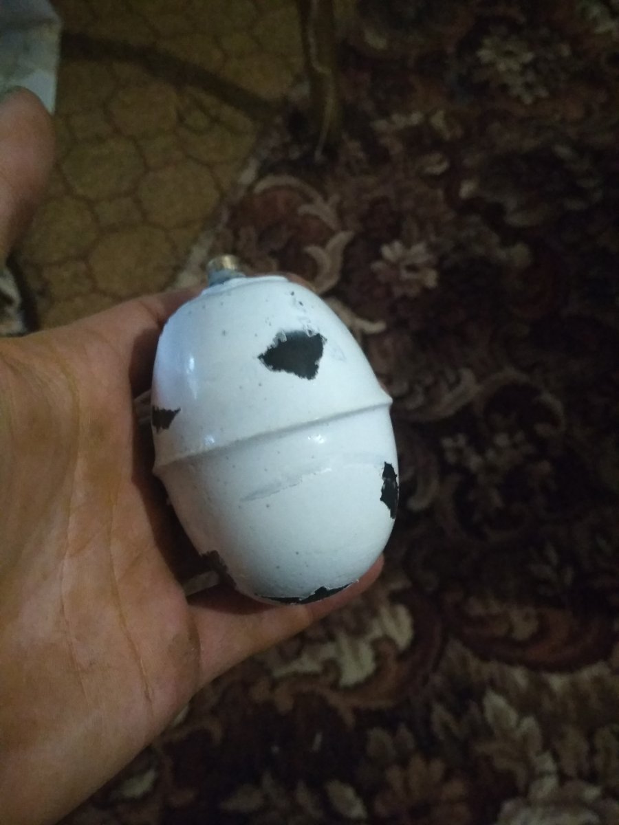

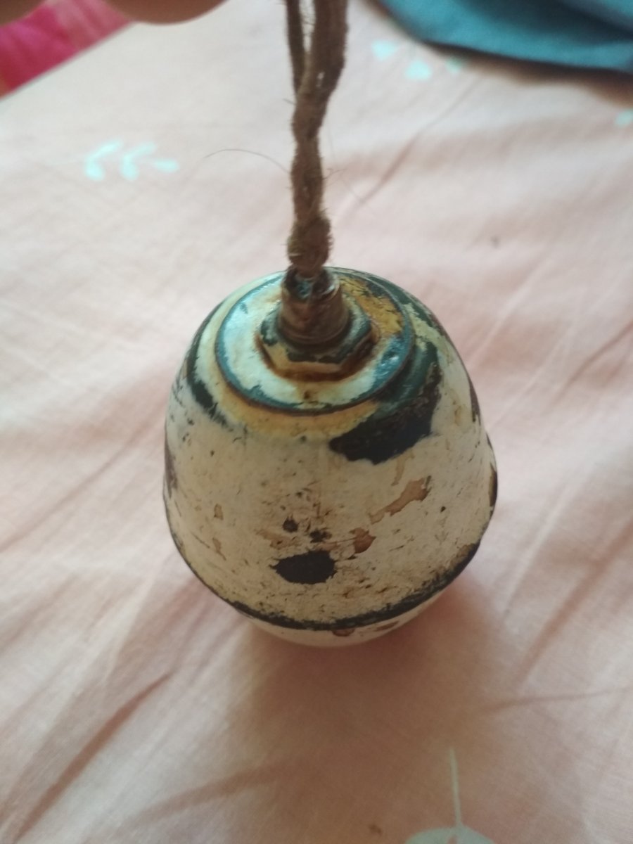

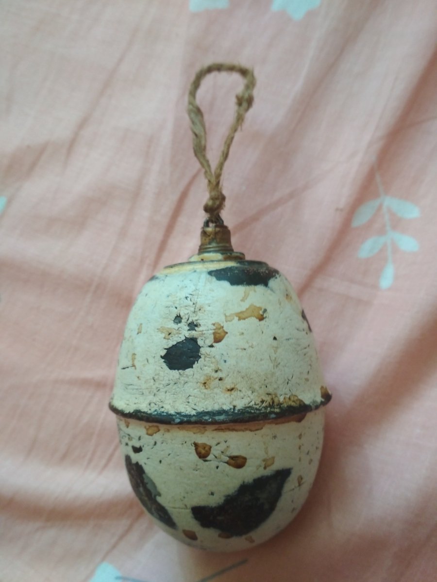

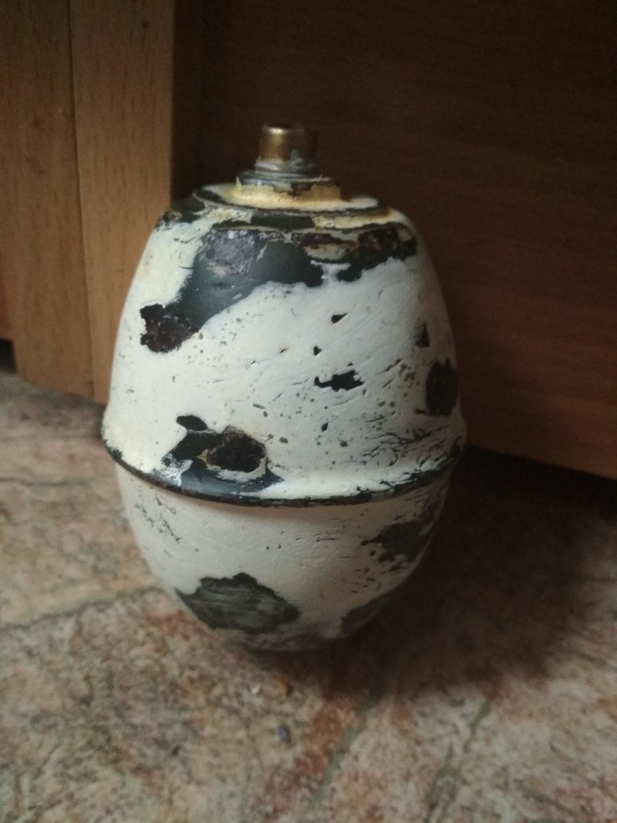

    Доброе утро Камрады!Ну вот, собственно,мой вариант камуфляжа М-39!

    Хорошо получилось, очень нравится текстура белой краски! похоже на оригинал тот что в видео видел - с болота.

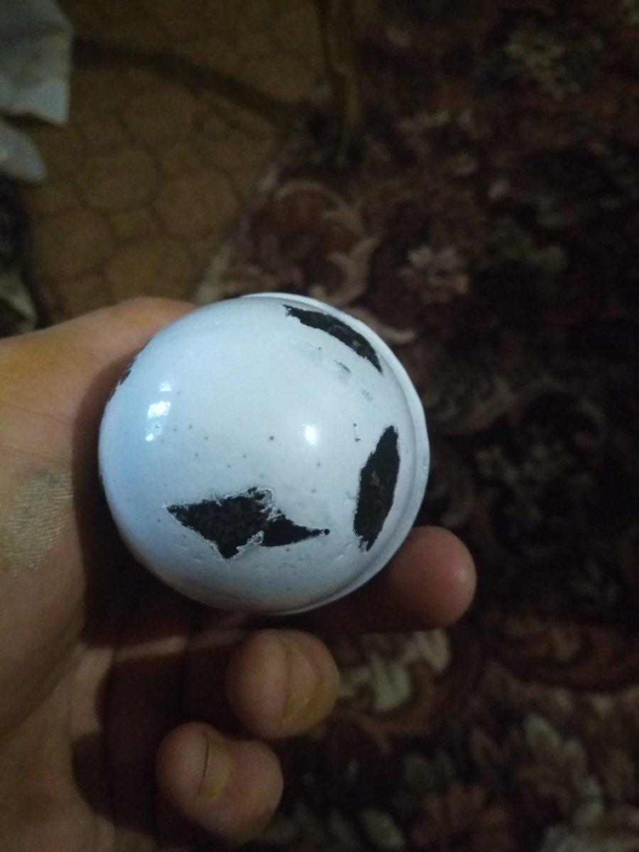

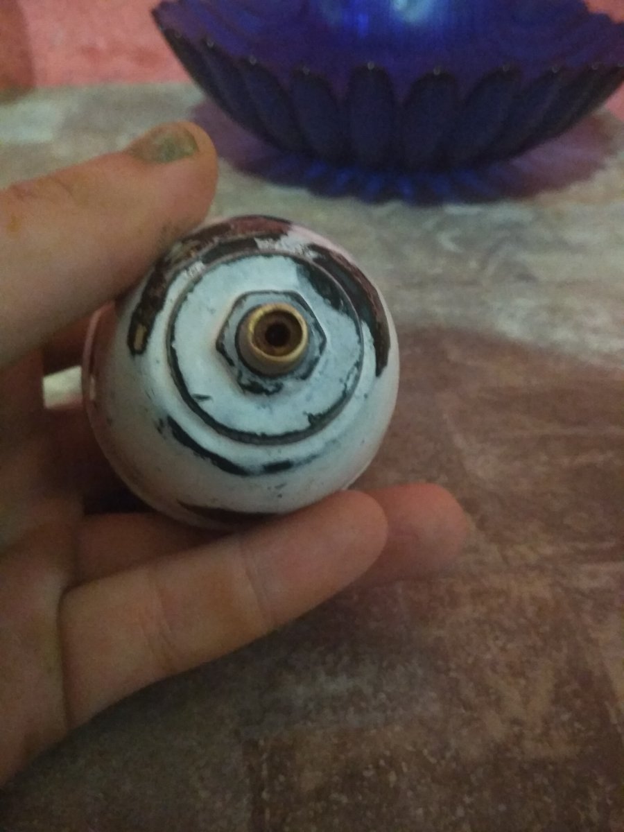

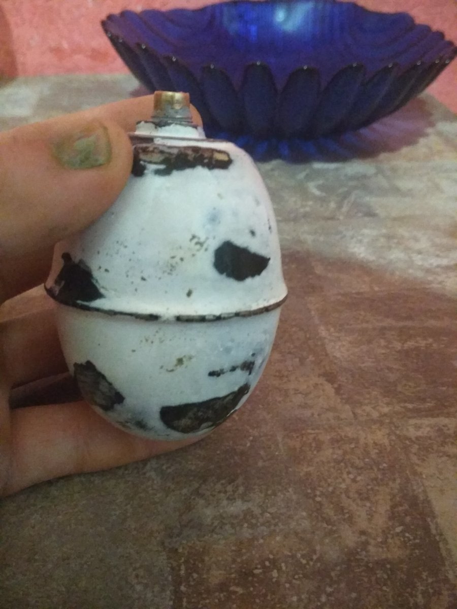

    Приветствую!Ну вот окончательный вид корпуса М-39! Теперь есть имитация ржавчины на белой краске!Сделана она с помощью кофе!С уважением!

    Усе залежить від гайки. Ваша гайка як на першому фото #63.

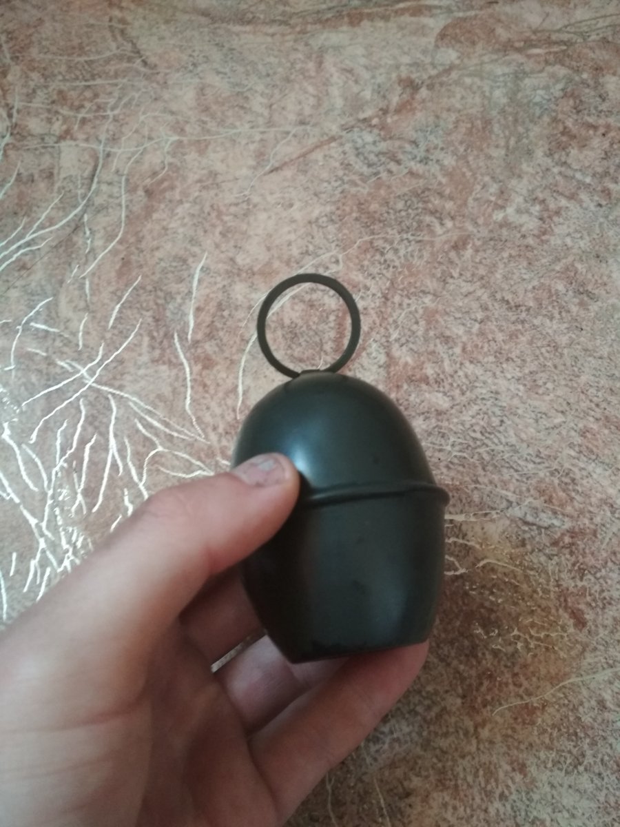

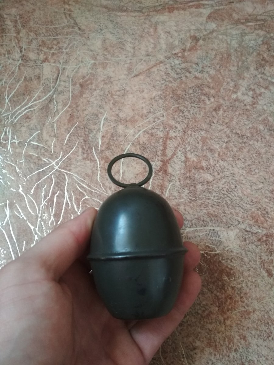

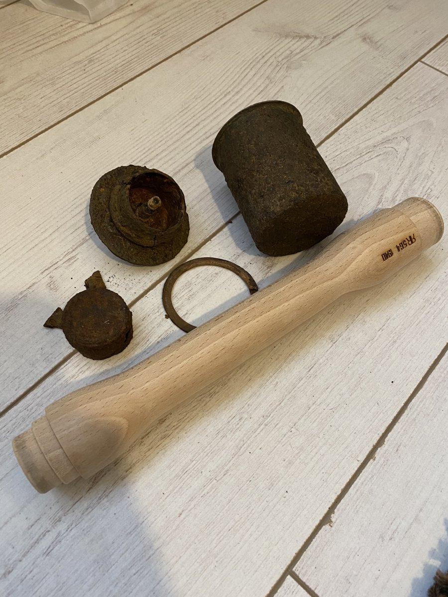

    Добрый вечер Камрады! Сегодня ко мне обратился мой первый заказчик! Теперь возможно больше не придется продавать свою коллекцию (

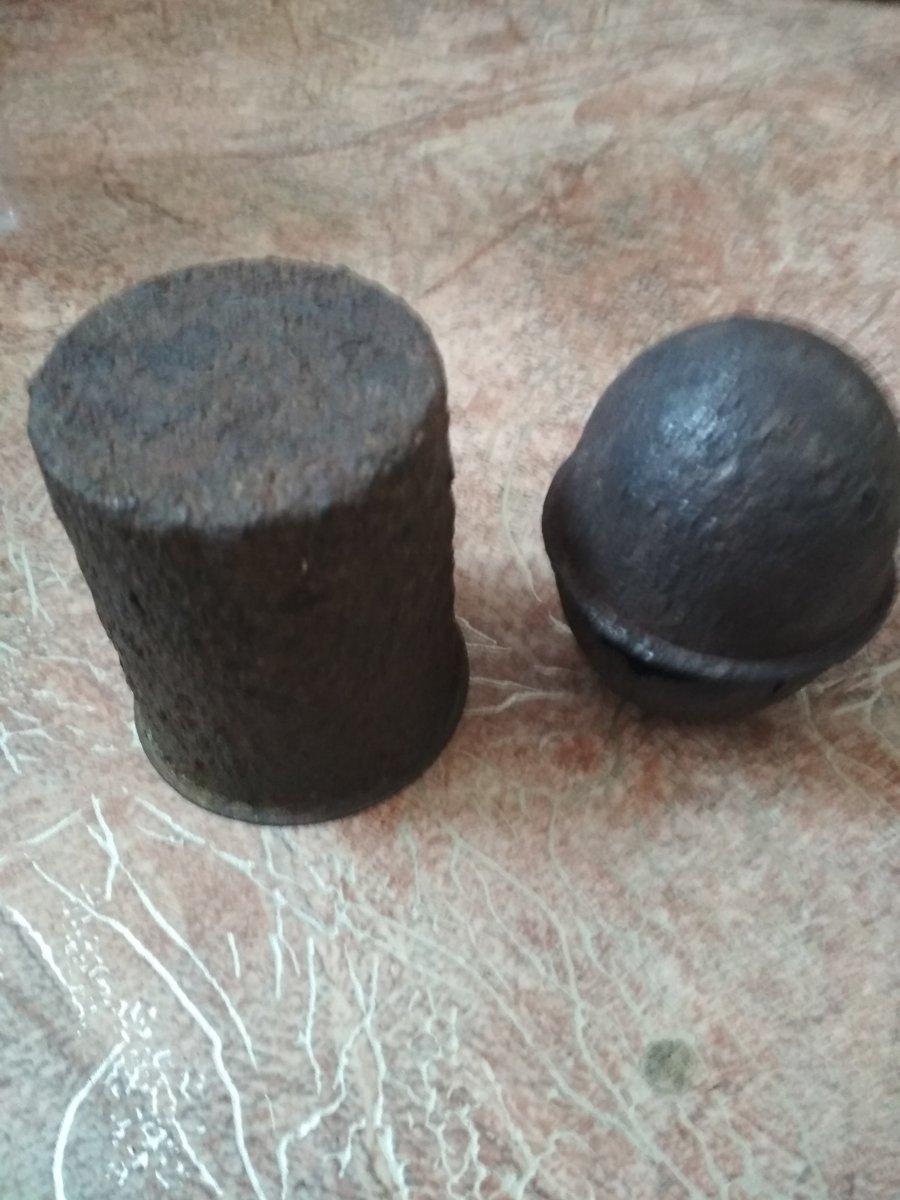

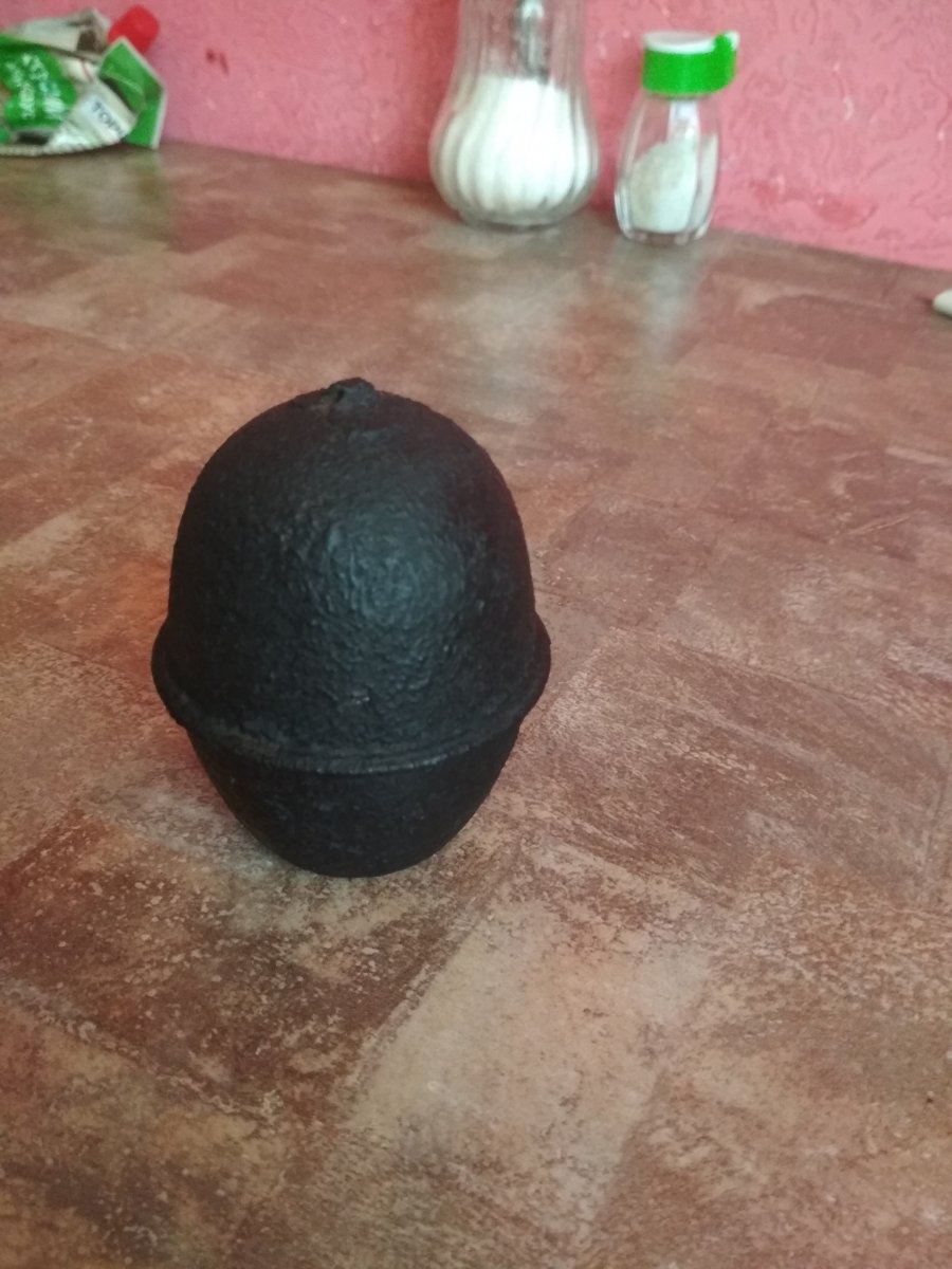

    И так, реставрация М-24!
    С уважением!

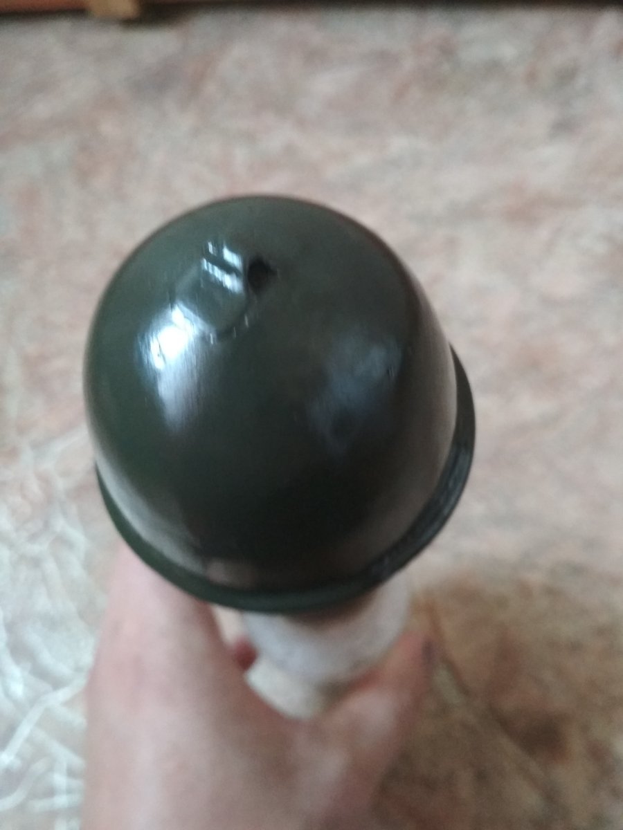

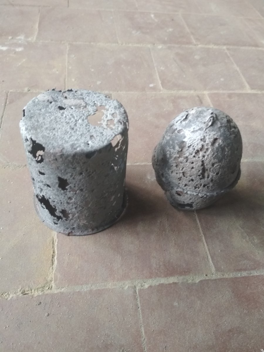

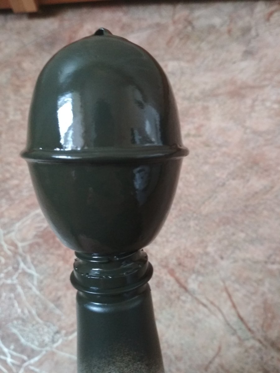

    Сегодня забрал ещё два предмета на реставрацию!М-39!

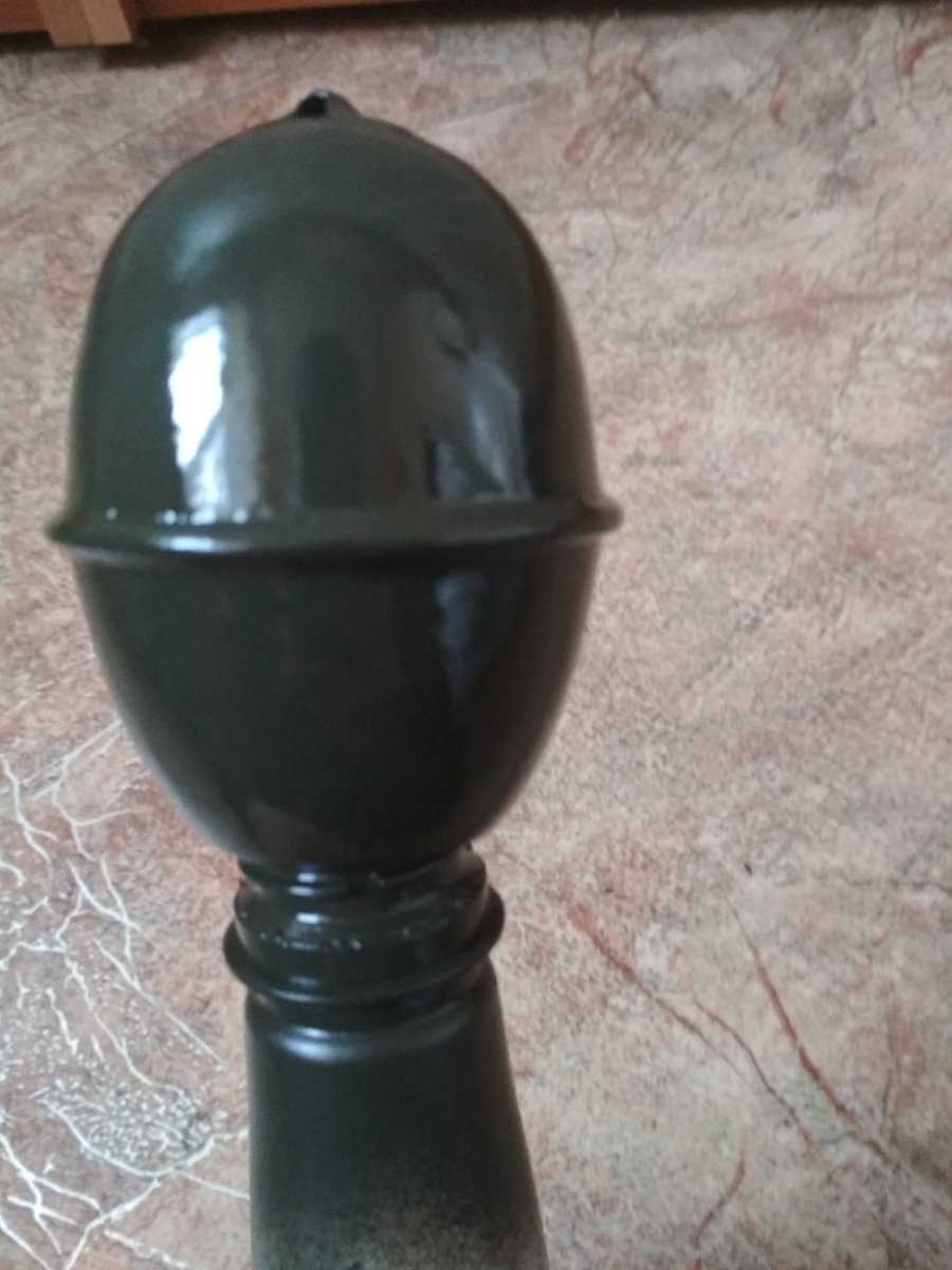

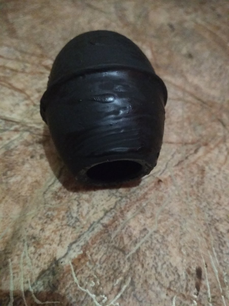

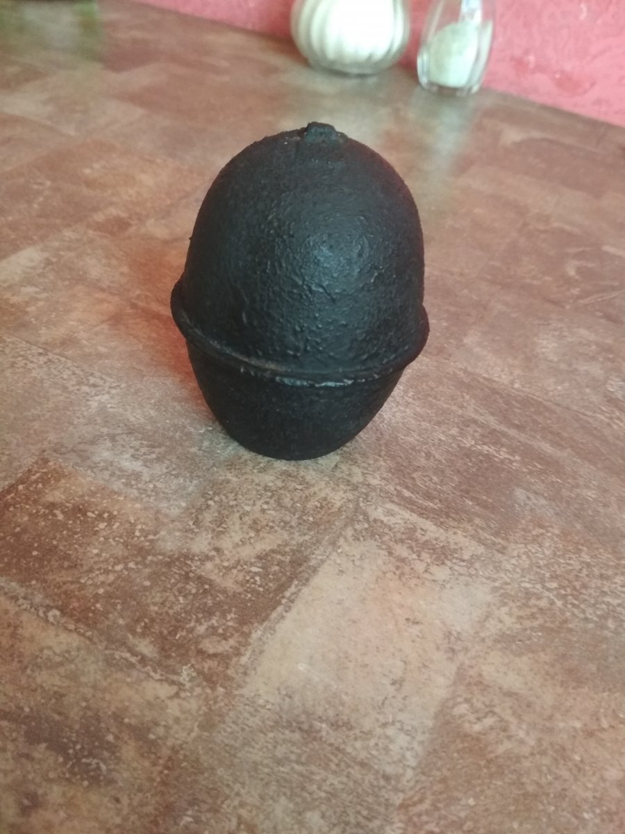

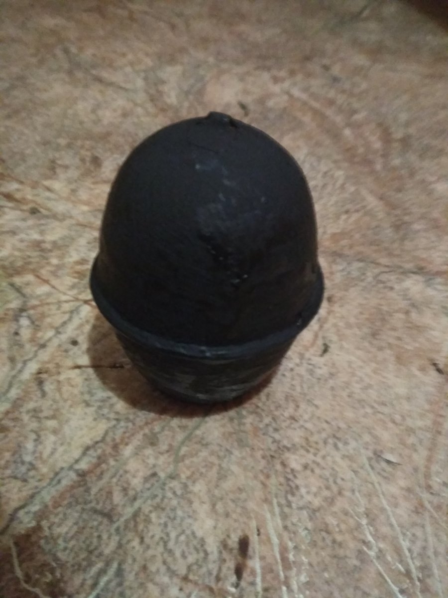

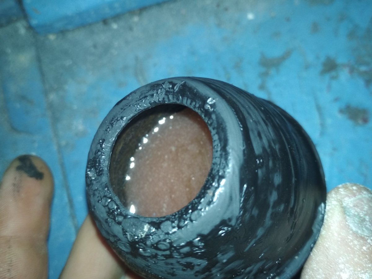

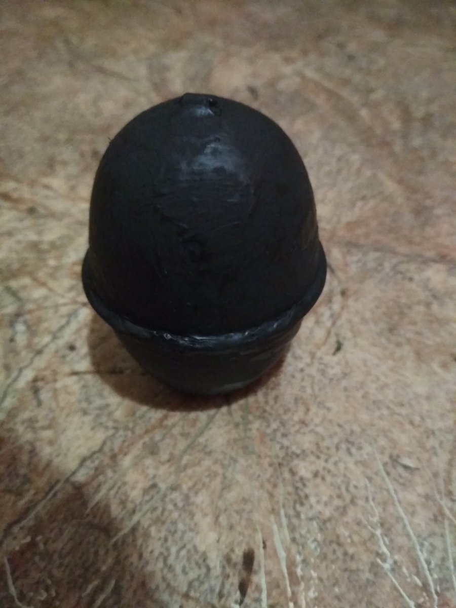

    Один из исходников был в очень хорошем состоянии,после проведенной чистки ни одного свищика! Раковины от ржавчины не большие, поэтому посчитал,что использование шпаклёвки не целесообразно!После обработки преобразователем ржавчины и сушки в духовке,решил нанести мой любимый черный грунт! Нанес его толстоватым слоем,чтобы заполнить все раковины и вывести поверхность в ноль!С уважением!

    Добрый вечер Камрады!После высыхания грунта,нашлось несколько изъянов,решил покрыть ещё одним слоем.
    Также для веса залил эпоксидной смолой,смешанной с пылью оставшейся после затирки шпаклёвки.

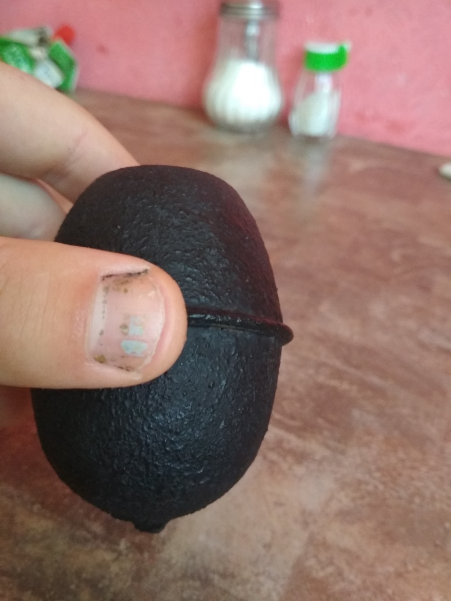

    И так,вывел основные недочёты в гранате,а часть каверн оставил для дальнейшего состаривания.Теперь,когда основной цвет высохнет обработаю все это дело наждачной бумагой зернистостью 1200.
    Некоторые места протру до голого металла и отправлю в раствор перекиси водорода)С уважением!

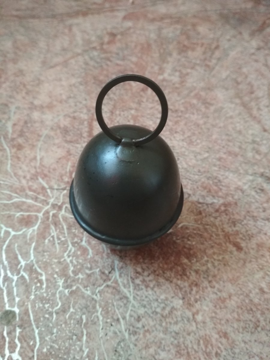

    Чтобы не терять времени,перехожу к следующим) Здесь также,очистка и.т.д!С уважением!

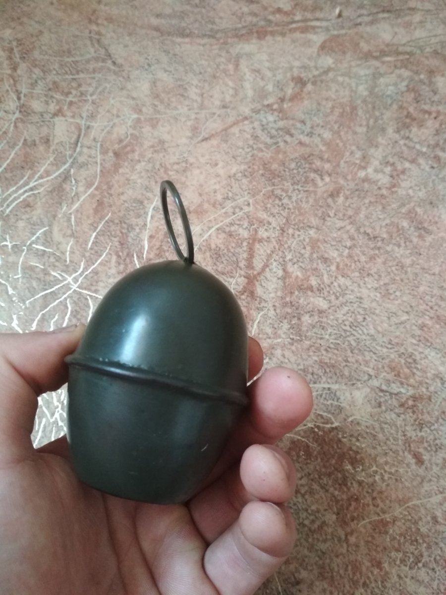

    Приветствую!
    Обработал наждачной бумагой зернистостью 1200 и установил кольцо, теперь в нужных местах протру до голого металла и в плавание в перекись водорода)
