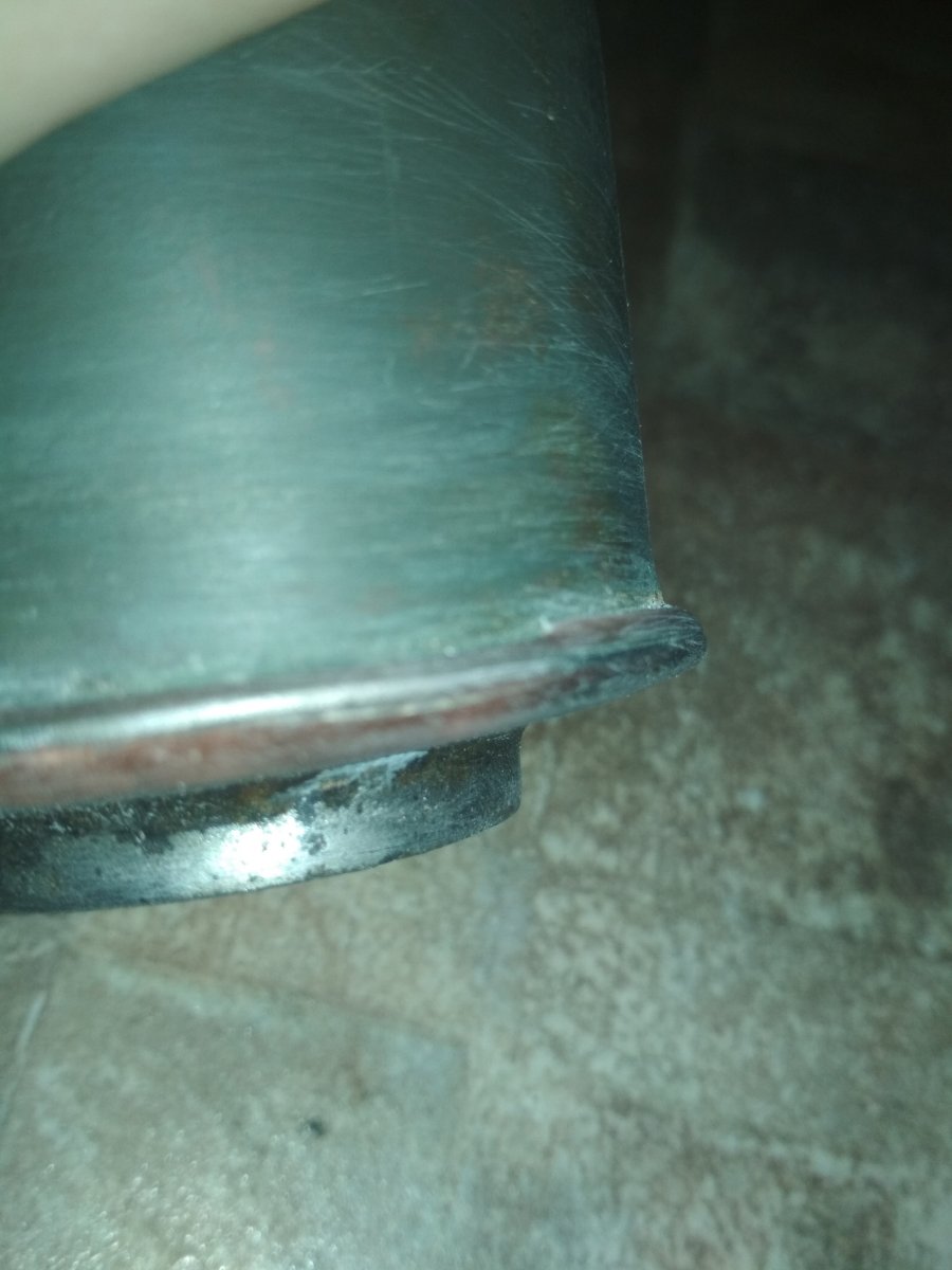

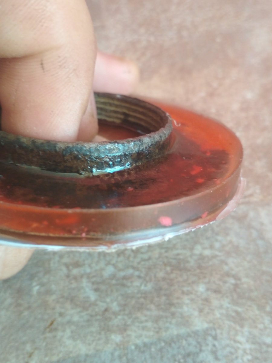

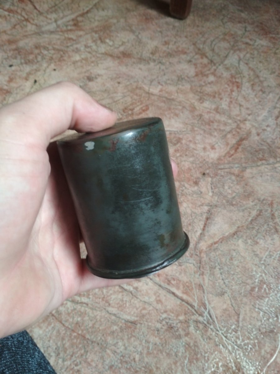

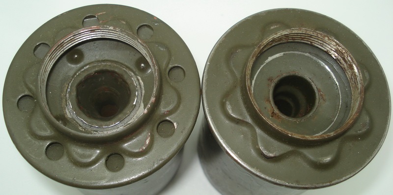

    Теперь собственно о креплении...Из плотного картона скрутил трубку и приклеил к внутренней стороне донышка(получилось что-то вроде непроливайки)
    Залил эпоксидной смолой,так,что держаться будет намертво!Заливку донышка сделал с небольшим запасом(видно на фото).Теперь все стачиваем...Решил прислушиваться к советам бывалых и всё-таки придется зачистить всю банку вместе с донышком(лучше будет все вместе покрасить)... Спасибо за совет!С уважением!
    Олег Грабовский та 663 подобається це.
  4. Maverick911
    Maverick911 Leutnant
    78
    128
    2.666
    Так и называется, Nebelhandgranate 39 без ручки .
    Но на нее шел переходник бакелитовый/пластиковый
    Фото в сети где она с переходником от LP возможно не совсем правдивые . Нужно углубляться в эту тему )
    По заливке по моему мнению очень толстый слой , придется много пилить. И что самое главное нет пролива на бортик. Не получится имитации завальцовки , стык у вас будет по центру " шва "
    И нужно было бы на этом этапе уже добавлять Ромашку. Резать с картона или жести и на грани слоя эпоксидки размешать , получилось бы что эпоксидка ее бы прихватила к основе и как бы обволокла ее , что бы дало эффект штамповки . В следствии меньше лишних движений. Нижняя часть была бы практически готова без доработок и напилинга . Краска дополнительно скрыла бы все переходы по ромашке
    WERWOLFE, Олег Грабовский, 663 та ще 1-му подобається це.
  5. Bratislava
    Bratislava Oberfeldwebel
    -2
    33
    70
    363
    Украина г.Бахмут
    Приветствую!Не так страшен черт,как его рисуют!Сточил в ровень с "лепестками" ромашки!Вы советываете наклеивать ромашку!Или может лучше бы было как-то освободить от эпоксидной смолы старую?И если не трудно подскажите как это сделать?С уважением!

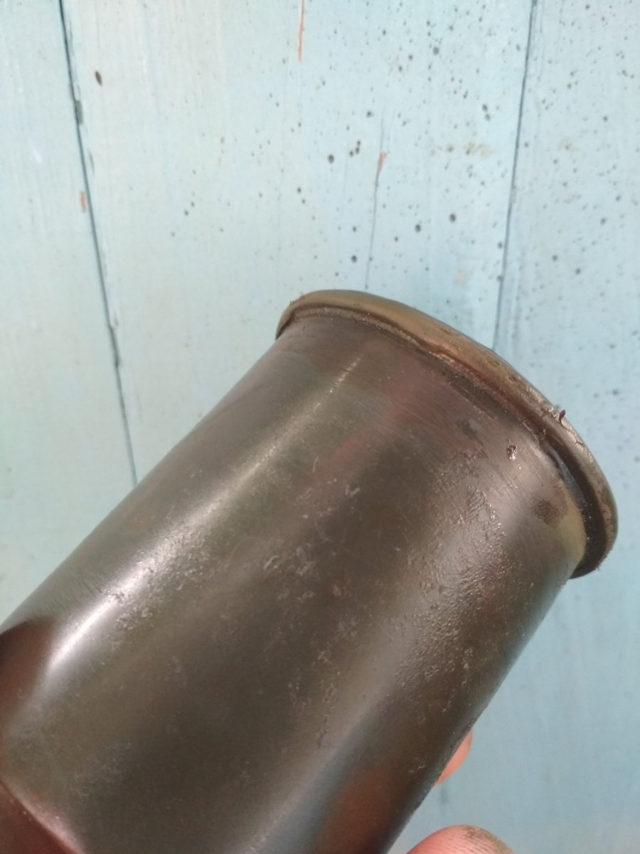

    Сейчас работаю над завальцовкой)Кстати,хочу сделать завальцовку не везде), что-то типа"откололась от времени". Думаю при правильном состаривании будет хорошо смотреться) Спасибо за добрые слова!С уважением!)

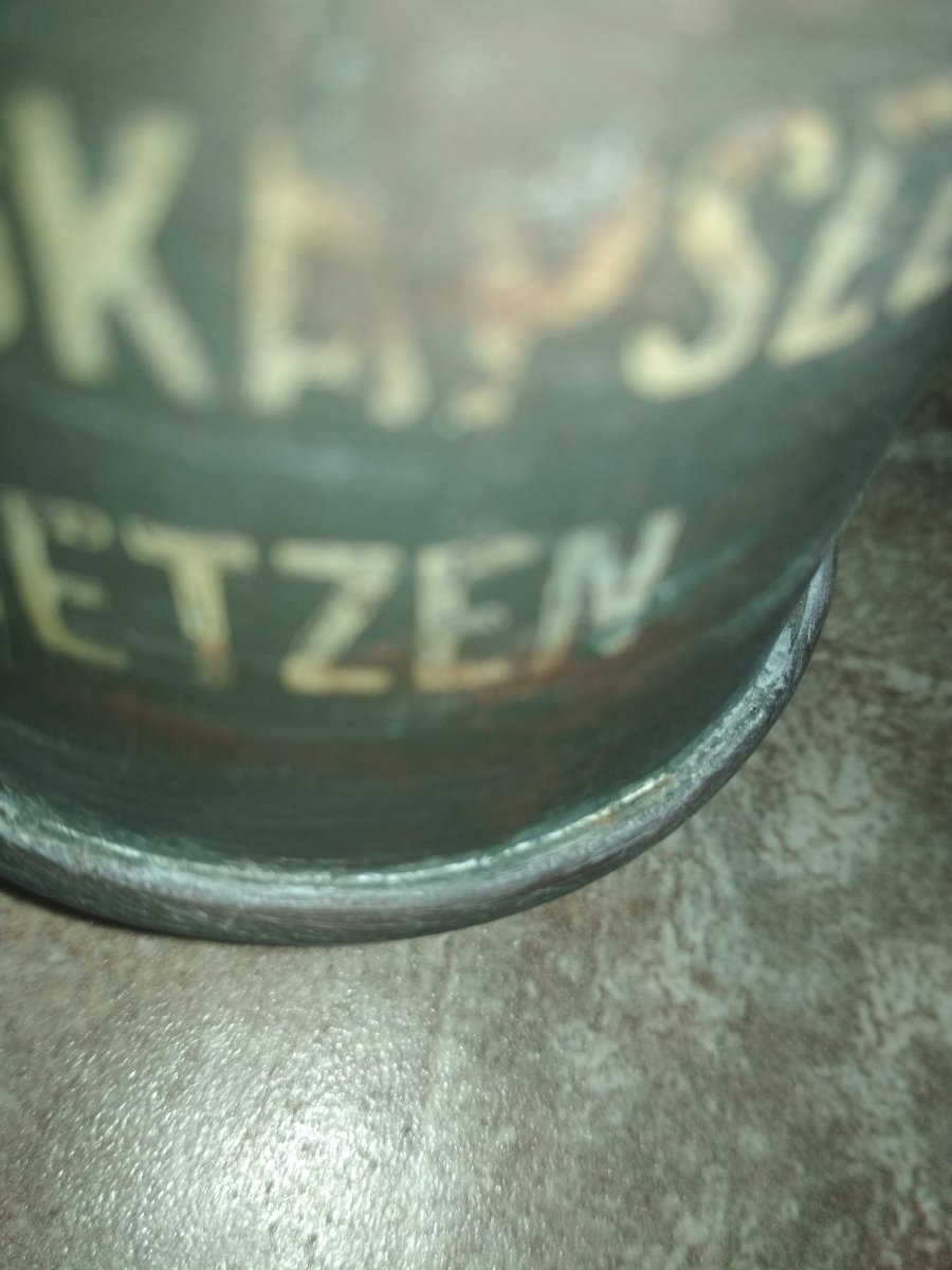

    Разрешите бывалым форумчанам дать совет...Вообщем добавил в эпоксидную смолу немного коричневой акриловой краски,при затирке получается что-то типо ржавой патины... собственно завальцовка(строго не судите,процарапываю иголочкой)С уважением!

    Порезы от наждака портят вид

    Согласен,но все это будет считаться полностью,снова краситься и т.д
    Конечно же буду проходить наждаком от 240 до 1000)

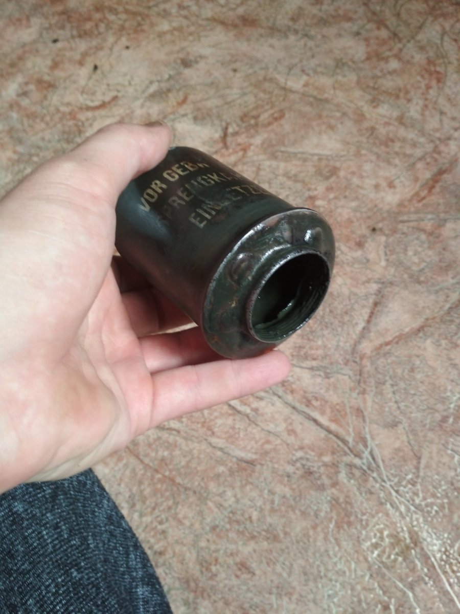

    Добрый день Камрады!Пришло время разобраться с ромашкой!Из листа пластика вырезал лепестки, приклеил с помощью эпоксидной смолы) Теперь по немногу заливаем краской в базовый цвет)Строго не судите, ведь это ещё не конечный результат!С уважением!

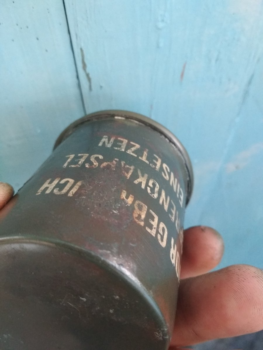

    Камрады,мне удалось приделать донышко,не повредив банку! Осталось добиться одинакового эффекта на донышке и на банке,но это сделать я смогу лишь через сутки или больше, ведь слой краски очень толстый)Для себя открыл новый способ эффекта поднявшейся краски!Для этого берём прозрачную эпоксидную смолу и наносим ее с помощью губки)Пытался это передать на фото!С уважением!

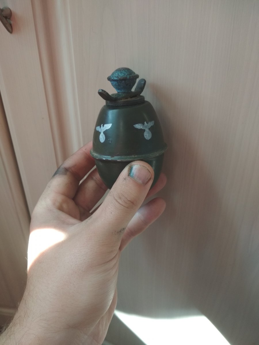

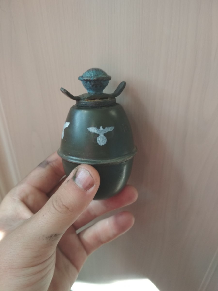

    Добрый вечер!)Ну вот такая получилась банка! Конечно же есть свои недостатки... например форма лепестков немного отличается (но это не беда,я постараюсь исправить их по ходу работы.Банку окончательно состарил...Попытался все передать на фото! Теперь дело за переходником.Спасибо всем,кто помогал)Критика приветствуется,готов исправлять,ведь таких гранат я видел мало... может кто-то что-то подсоветует)Это моя первая реставрация М-24!Я всего лишь учусь,поэтому хотелось бы выслушать мнение более опытных камрадов!С уважением!
    WERWOLFE, Maverick911, 663 та ще 1-му подобається це.

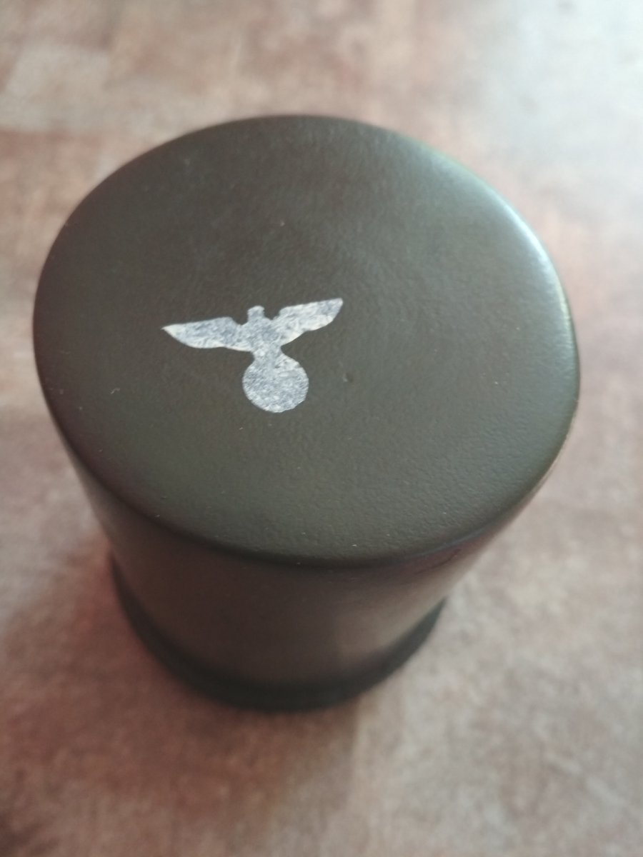

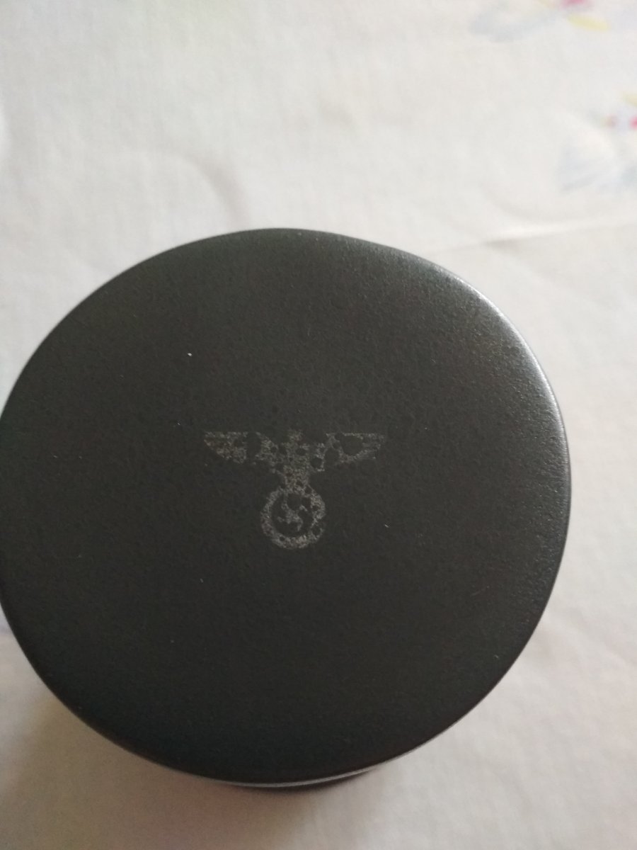

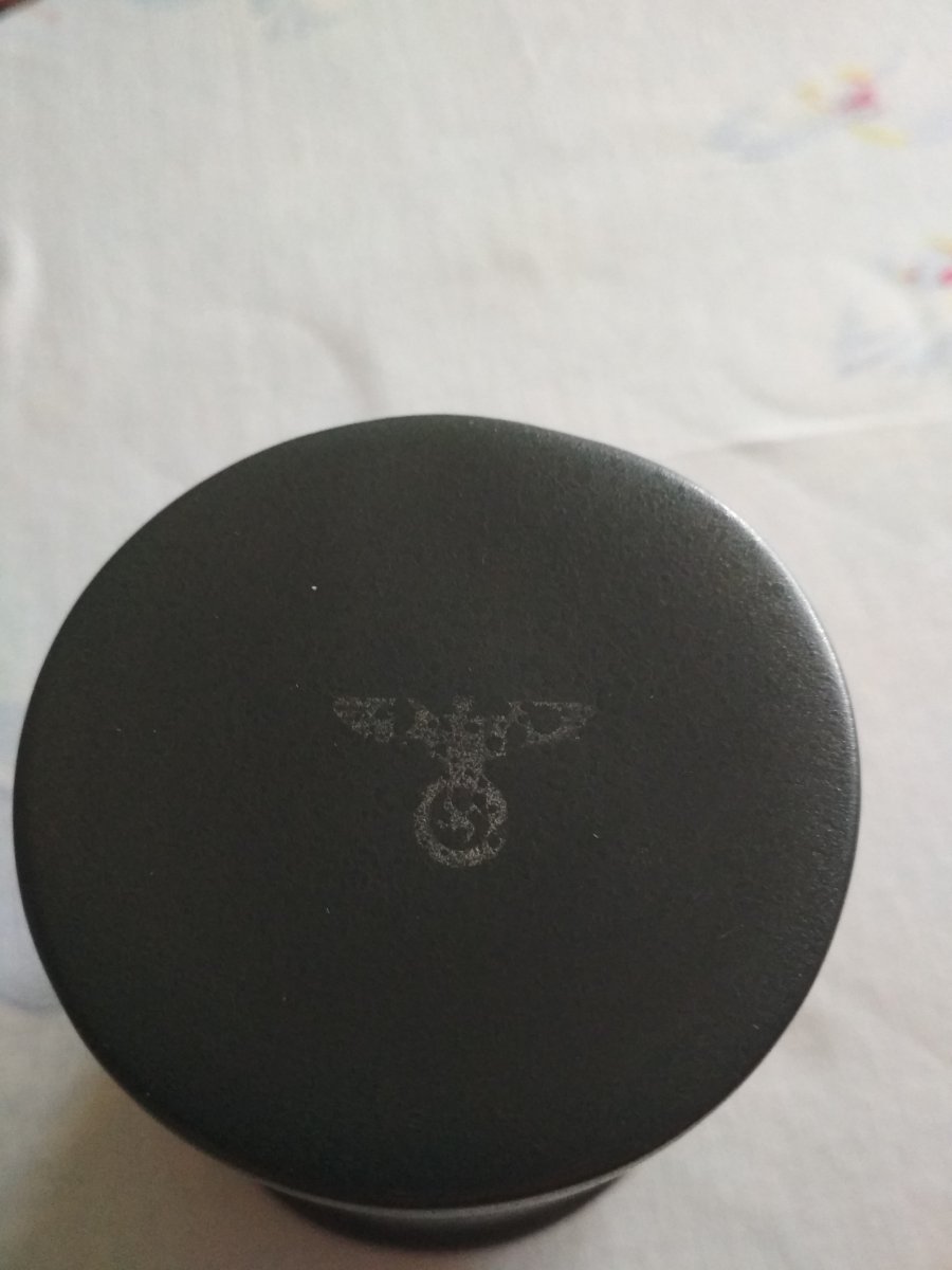

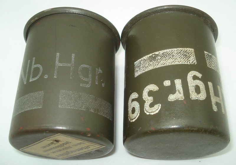

    Добрый день Камрады!Пытался изготовить штамп гос.приемки...Для себя понял,что лучше сделать основную форму,ну а после дорабатывать под увеличительным стеклом...Вот пока такой результат...Теперь дело за мелочью...С уважением!
    WERWOLFE, Roma_1985 та Олег Грабовский подобається це.
  17. Bratislava
    -2
    33
    70
    363
    Украина г.Бахмут
    Ну вот собственно и доработанный вариант)
    WERWOLFE та Олег Грабовский подобається це.
  18. Bratislava
    -2
    33
    70
    363
    Украина г.Бахмут

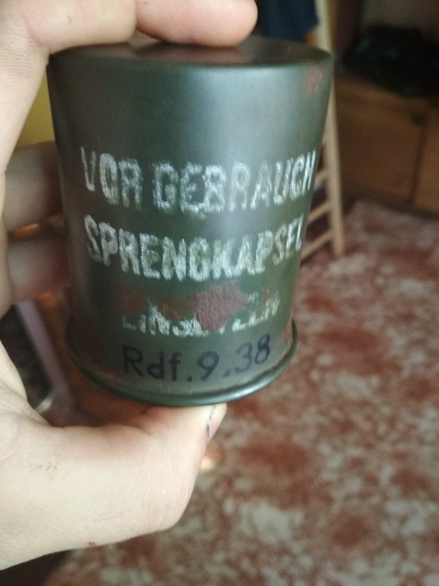

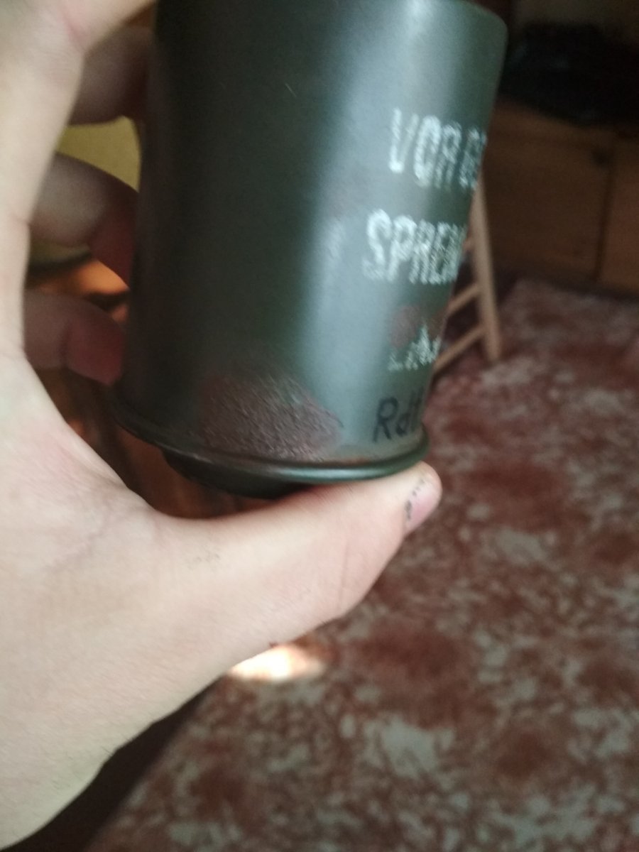

    Друзья,что делать с чернильным штампом,как и чем его наносить? Подскажите пожалуйста)С уважением!)
  19. Bratislava
    -2
    33
    70
    363
    Украина г.Бахмут
    Добрый вечер друзья!Вообщем пришел я к выводу, что моя граната,это жалкая пародия и все портит вид это деревенское состаривание!Решил переделать)Также нанес чернильный штамп с помощью трафарета и перманентного маркера!Далее припылил с баллончика)Также скажу,что за основу был взят оригинальный штамп!С уважением!

    Вот фото со вспышкой!

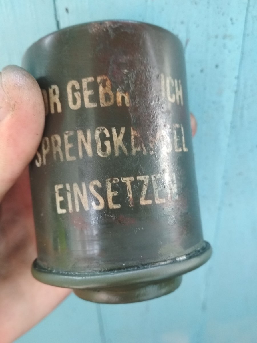

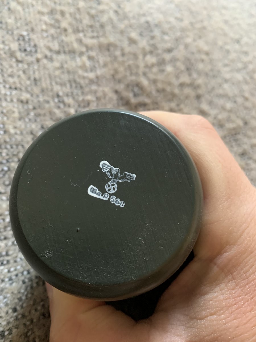

    Доброе утро господа!Ну вот,я закончил с банкой и готов сказать,что это окончательный результат, результат,который меня действительно устроил!По критикуйте пожалуйста! Укажите на ошибки, чтобы я в последующем их не повторял! Спасибо!
    Теперь дело за переходником) Здесь ничего такого интересного нет,так,что уже покажу фото с ним)С уважением!
  22. Maverick911
    78
    128
    2.666
    Конечный результат супер , выглядит ОЧЕНЬ круто :beer: Просматривая по порядку хотел только писать " Новички зачастую стараются перестарить предмет излишне " :D Но сами исправились .
    Единственное это приемка , максимально не то что нужно :D:D
    Олег Грабовский та Bratislava подобається це.
  23. Maverick911
    78
    128
    2.666
    Штампик 10х10 мм

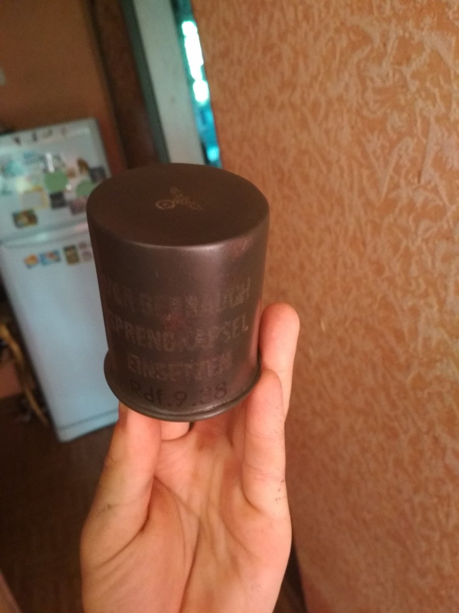

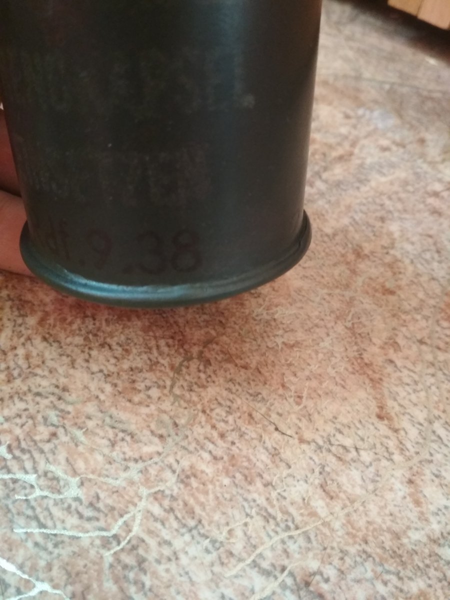

    Камрады, подскажите пожалуйста!)Так как у меня на банке чернильный штамп Rdf.9.38, то такой же штамп должен быть и на рукоятке?С уважением!

    РДФ это шифровка того чем банка наполнялась , но не относится к производителю ручки банки
